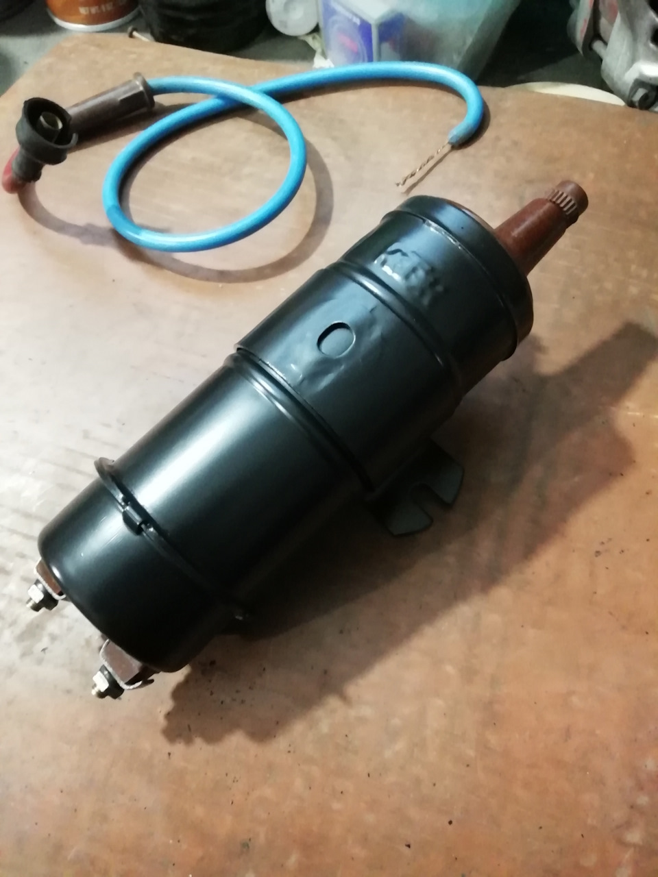

Уважаемые коллеги . Кто может скинуть фотографии катушки зажигания Б21 что бы было понятно расположение верхних контактов относительно ножного контакта и расположения хомута . А то я разобрал а фотографии перед разбором куда-то делись и сейчас не уверен что правильно соберу .

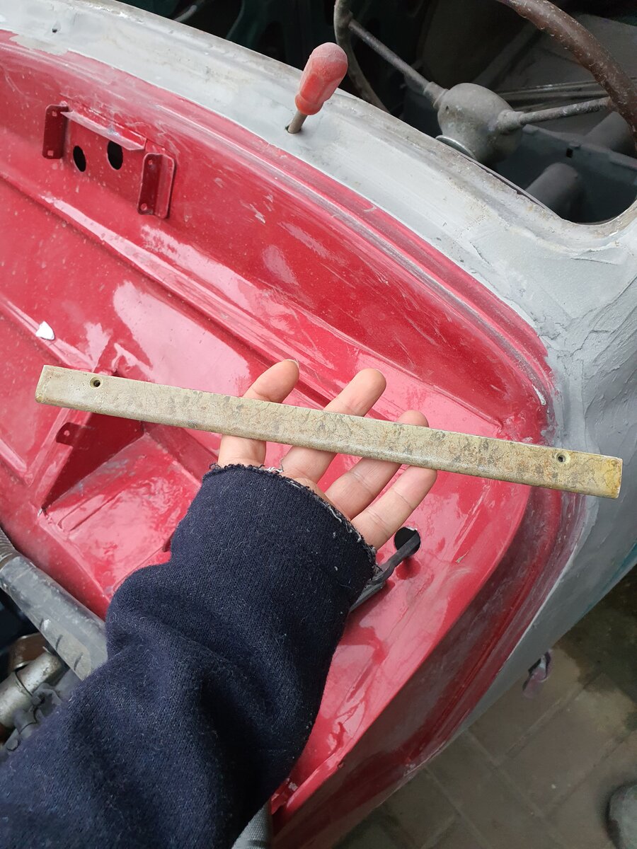

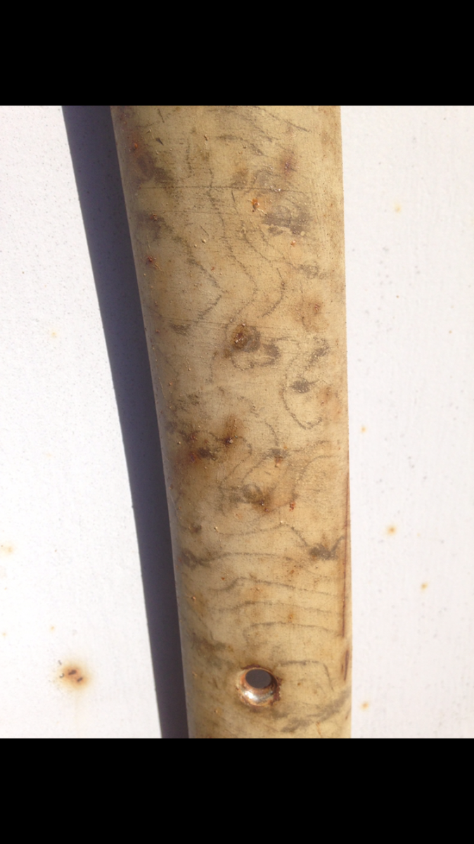

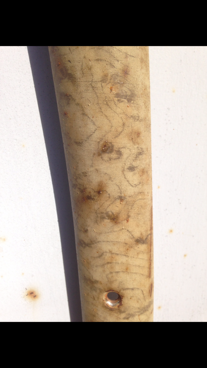

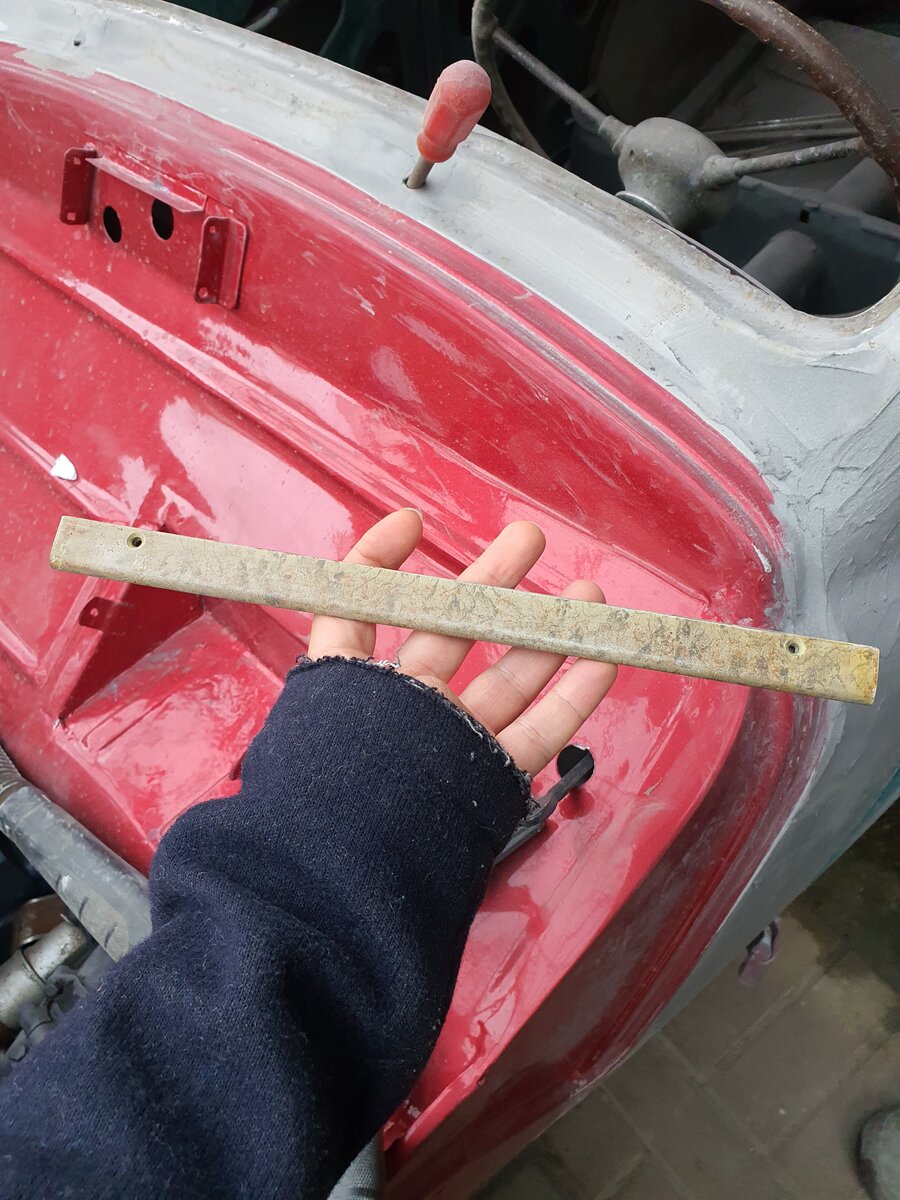

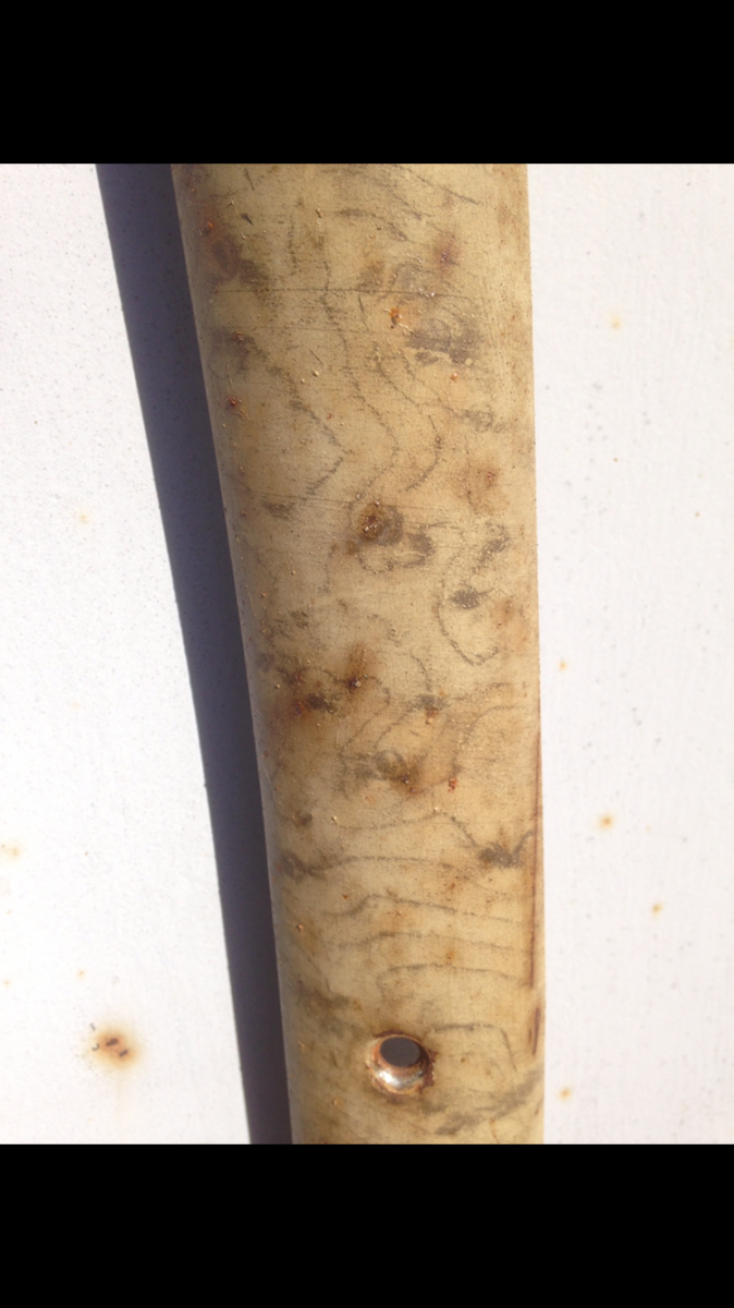

Подскажите по рамкам дверей . Всё рамки на моей машине были колхозно перекрашены . Причём под слоем краски я не нашёл ни остатков окраса под дерево ни остатков сероголкбой краски . Всё прикину кроме одной ! Рамка заднего стекла была вот такая . Родной ли это окрас ? Береза карельская . Или что-то выгоревшее . Какая палитра окраса рамок дверей имела место быть на победах 3 серии ?
У меня вот так получилось после чистки ржавчины. Кажется похоже на вашу .
4 852
9 344
Да . Похоже . Говорят крайне редкий вариант . У меня только рамка заднего стёкла была такая . Остальные перекрашены . Если у вас все рамки в оригинале то обязательно из сохраните .

Пол ночи читал ваши заметки чтоб до рамок дойти ) и вдруг такое совпадение. А ваш цвет какой был при покупке ? Беж или голубой ?
4 852
9 344
Родной цвет машины серо-голубой . Кем то из прошлых владельцев перекрасил машину в бежевый цвет . Я решил вернуть нечто похожее или близкое к оригиналу . Рамка заднего стекла была оригинальна -как ваша . Все прочие рамки были бежевыми . Причём под бежевой краской не было ни грунта , ни остатков чего-либо другого . Только метал голый и бежевая Краска .

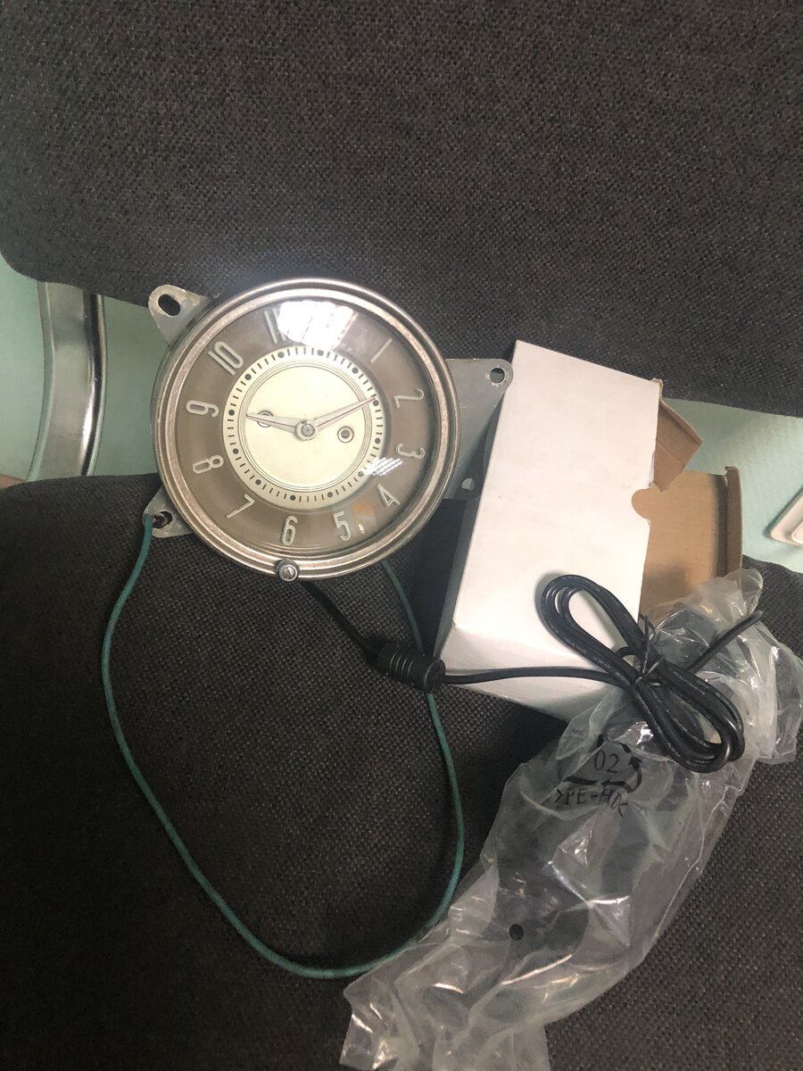

Забрал часы с ремонта . Проверяю ! Часовщик победил их с третьей попытки . Сказал что лет 15 таких часов не приносили .

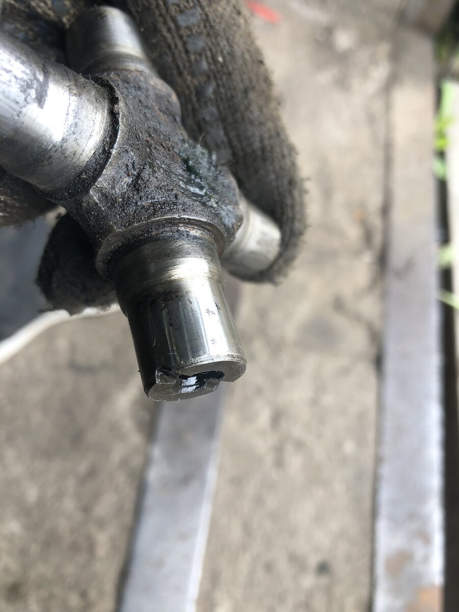

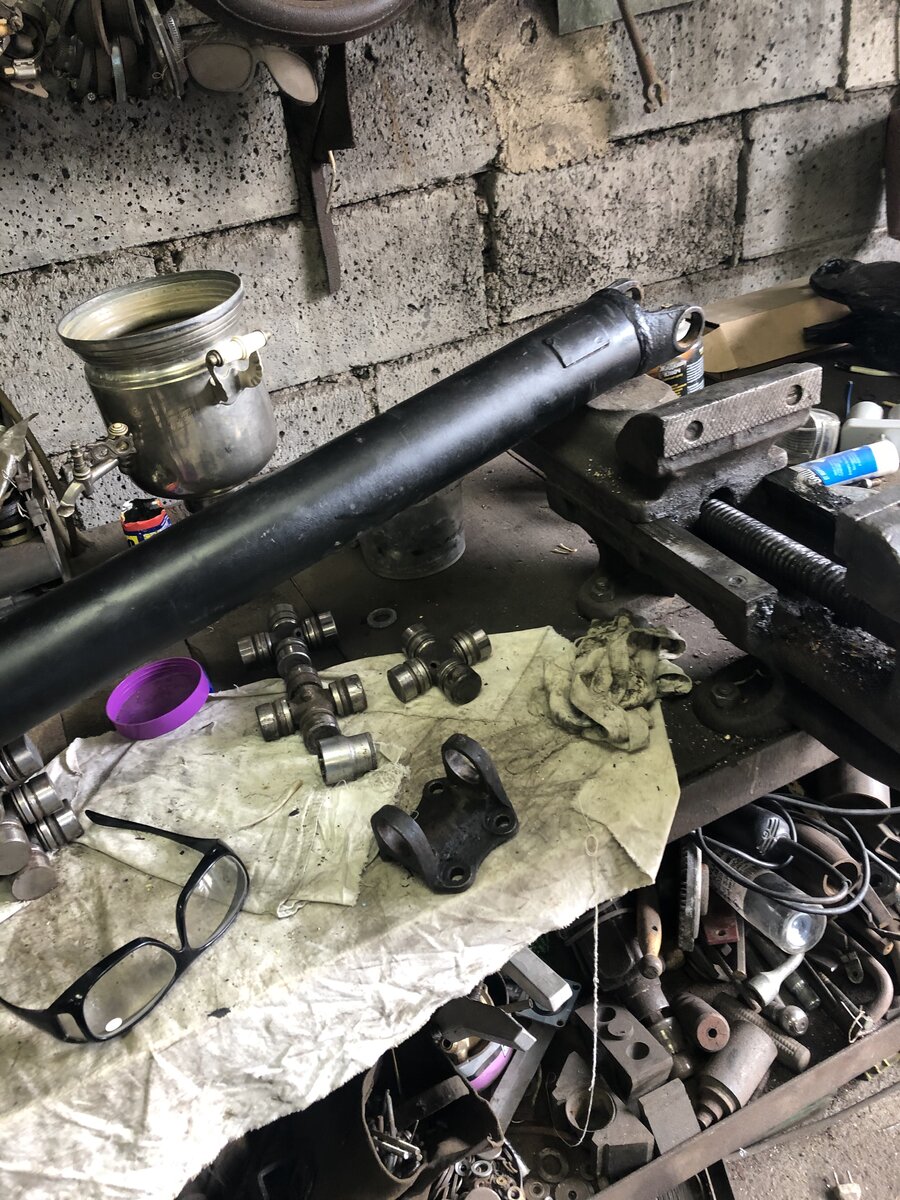

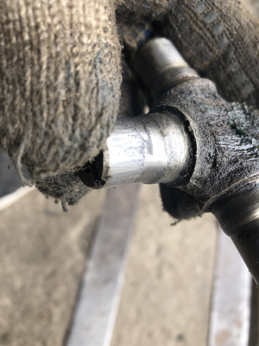

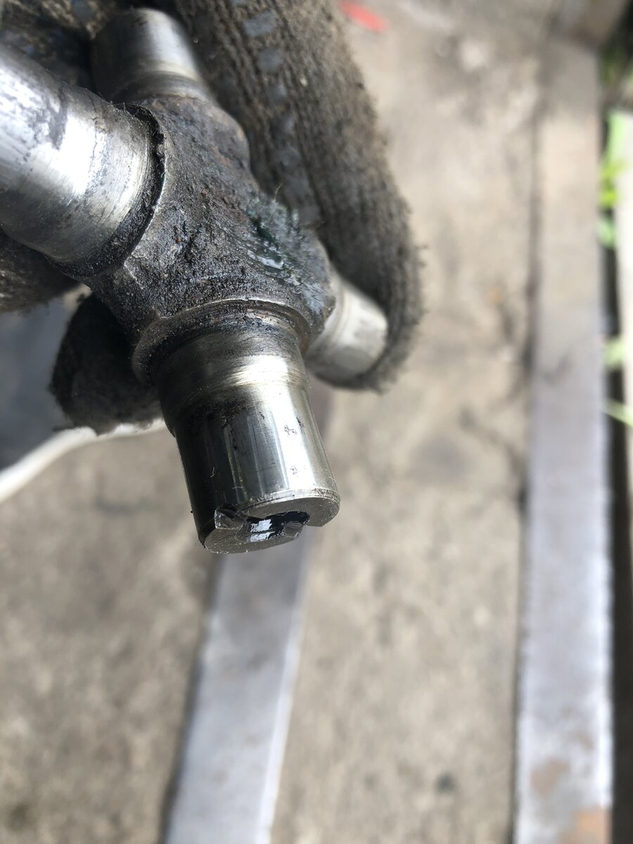

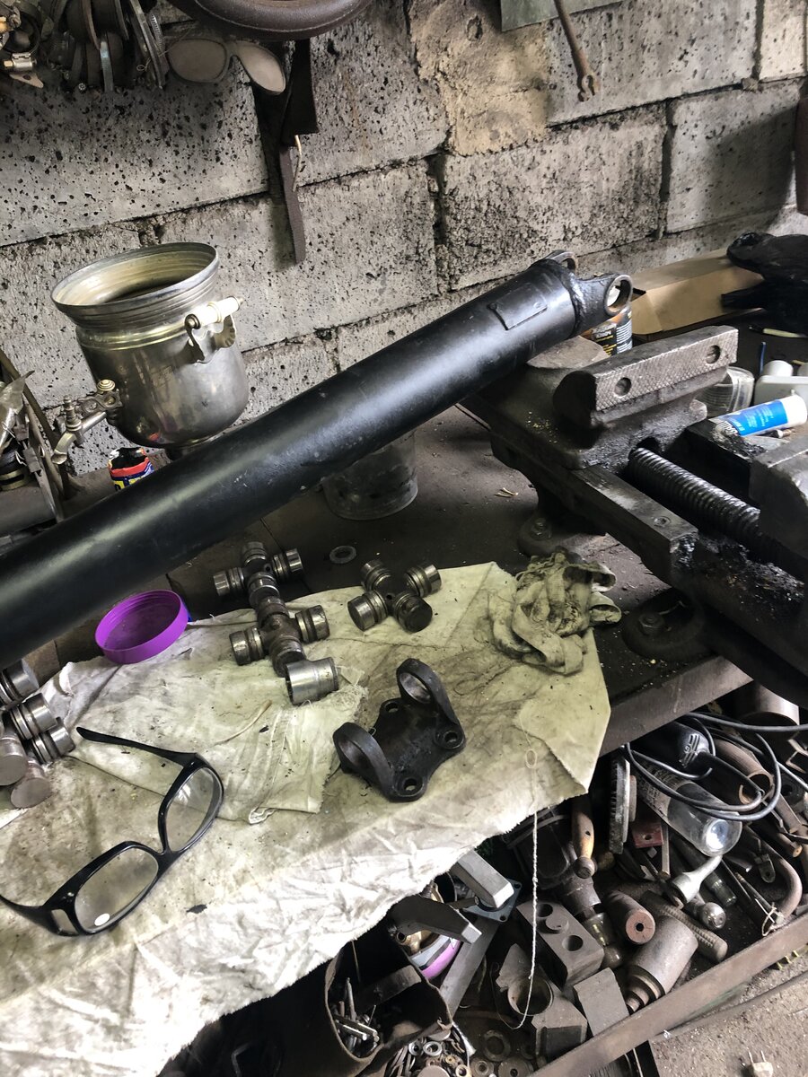

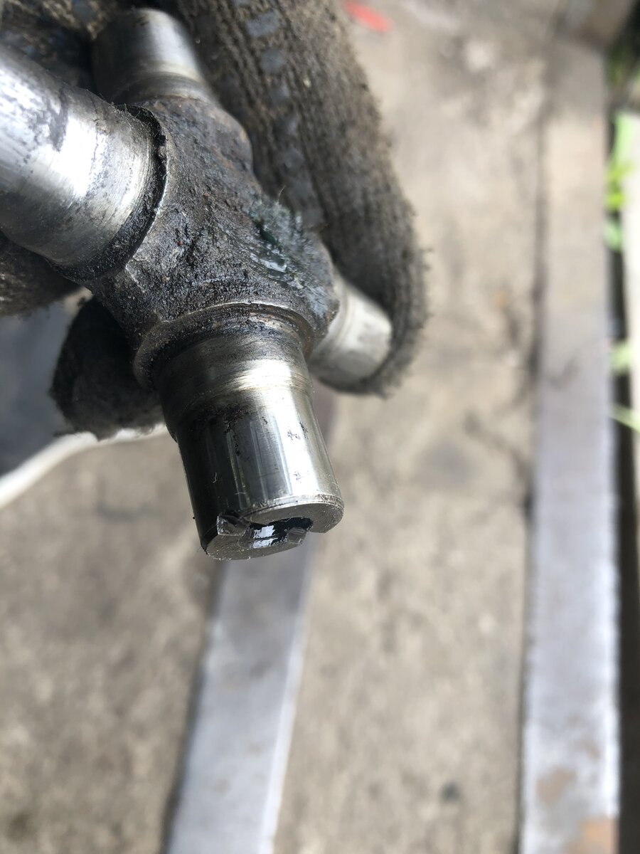

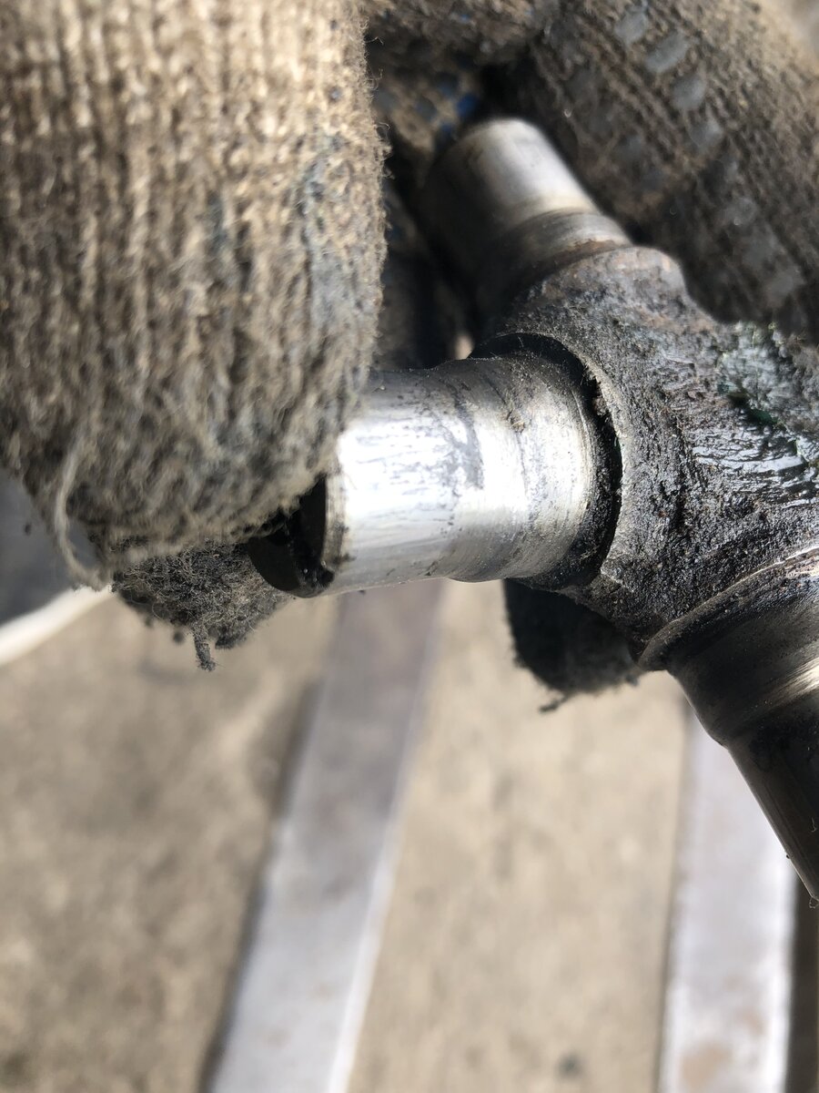

Беспокоила вибрация при движении . Ну никак покоя не давала . Дискомфорт . Поменял даже колёса на польские . Стало чуть лучше . Но вибрация всё равно осталась . Ездить не очень как то приятно когда что-то беспокоит . Даже на победе . Сегодня снял кардан . Хотя шатание креставин не давало никаких поводов для беспокойства . Люфтов нет никаких совершенно . Шевелил крестовины . Передняя вообще отлично а задняя вроде закусывала но совсем условно . Разобрал заднюю а там и раковины и ямки вдавленные от иголок . Разобрал переднюю . Она идеальна . Но при углубленном осмотре на одной шейке нашёл тоже совсем небольшие ямки от иголок . Решил заменить обе . И ещё на задней крестовине 3 стопорный кольца толщиной 2.5 мм а одно 1.5 мм . Кольцо тоже поменял взяв с донорского кардана . Не знаю могло ли кольцо тонкое влиять на смещение крестовины и вибрацию или нет ? . Поставил кардан на место и поехал прокатиться . Не терпелось увидеть результат своих трудов . Ура !!! Вибрации почти не осталось . Уже здорово и комфортно !!! Ура !!!

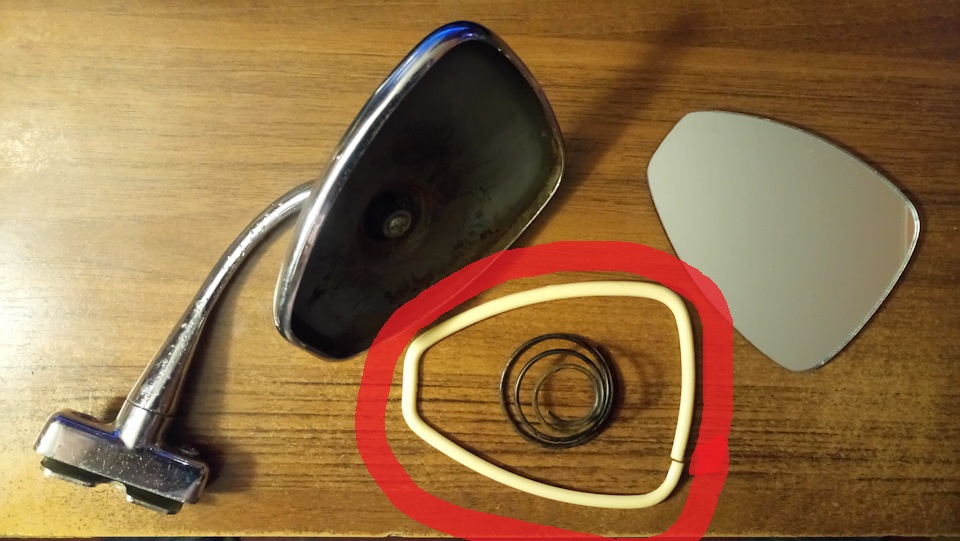

Доброго дня всем ! Появилось такое зеркало ГАЗ 21 но нет пластикого замочка в него . Где взять такой ? Или может кто-то из чего-то изготавливал ? Подскажите .

Привет СЭМ.
Я недавно купил такой замочек на ретросайте, толь ретродетель, толи ретрозапчасть. Посмотри они там есть и не очень дорого.Взял себе на два зеркала.

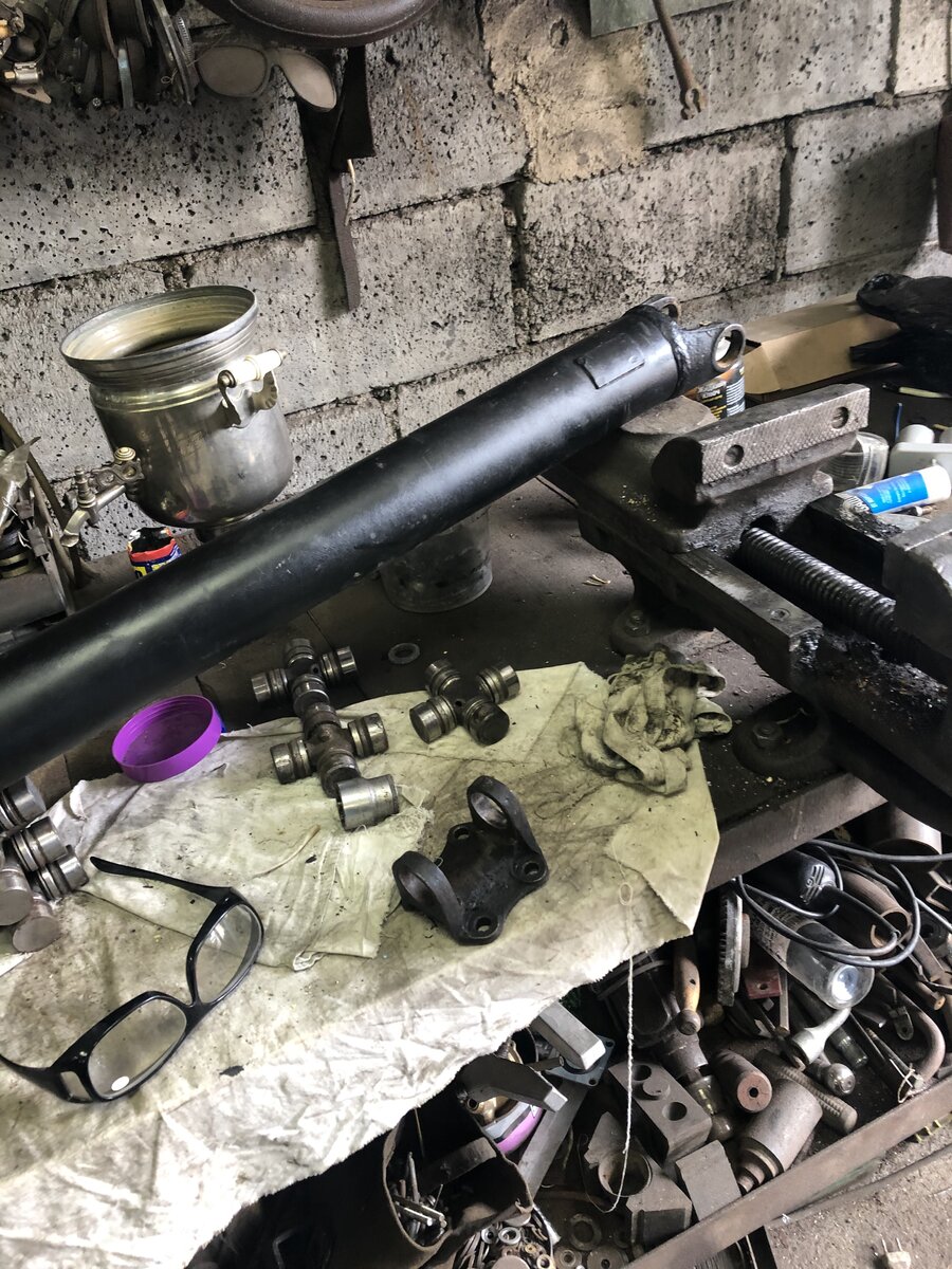

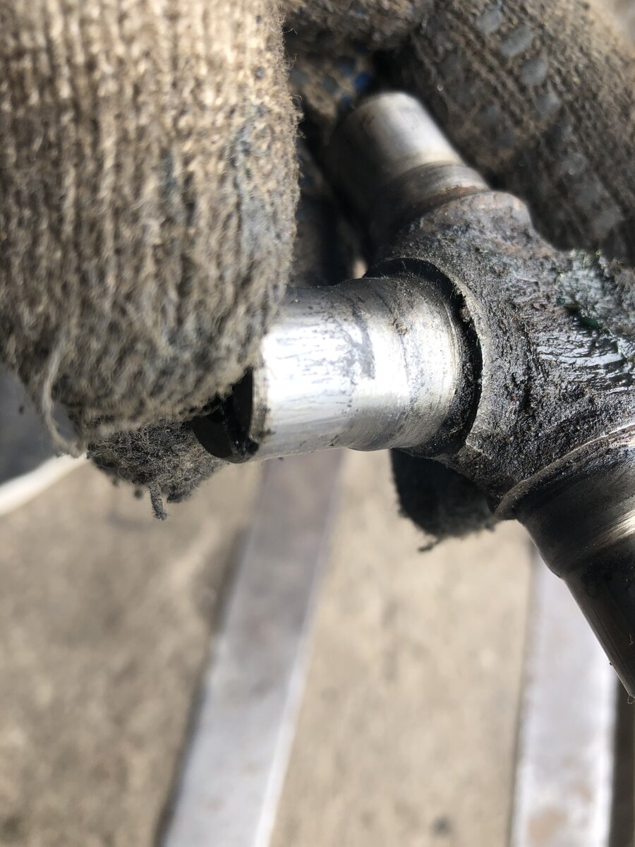

Беспокоила вибрация при движении . Ну никак покоя не давала . Дискомфорт . Поменял даже колёса на польские . Стало чуть лучше . Но вибрация всё равно осталась . Ездить не очень как то приятно когда что-то беспокоит . Даже на победе . Сегодня снял кардан . Хотя шатание креставин не давало никаких поводов для беспокойства . Люфтов нет никаких совершенно . Шевелил крестовины . Передняя вообще отлично а задняя вроде закусывала но совсем условно . Разобрал заднюю а там и раковины и ямки вдавленные от иголок . Разобрал переднюю . Она идеальна . Но при углубленном осмотре на одной шейке нашёл тоже совсем небольшие ямки от иголок . Решил заменить обе . И ещё на задней крестовине 3 стопорный кольца толщиной 2.5 мм а одно 1.5 мм . Кольцо тоже поменял взяв с донорского кардана . Не знаю могло ли кольцо тонкое влиять на смещение крестовины и вибрацию или нет ? . Поставил кардан на место и поехал прокатиться . Не терпелось увидеть результат своих трудов . Ура !!! Вибрации почти не осталось . Уже здорово и комфортно !!! Ура !!!Посмотреть вложение 169485Посмотреть вложение 169486Посмотреть вложение 169487
Хороший отчёт! Посмотрю у себя, может тоже в этом проблема!

Привет СЭМ.
Да . спасибо . в ретрозаказе нашел уже . 500 р .
Если такая проблема застала в пути или надо срочно выехать , а зеркальный элемент не держится, можно использовать резиновый шнур, или проволоку одножилку толстую со стройрынка, потом поставить аутентик

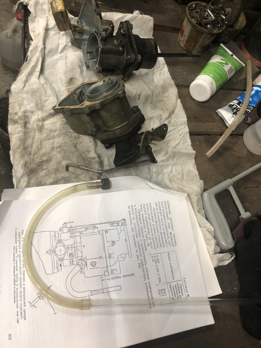

Решил почистить карбюратор . В крайнем выезде он как-то вёл себя не очень . При подвытянутом Подсосе машина ехала резвее . И поменял фильтр топливный у бака , он был забит сильно .
4 852
9 344
Киньте кто нибудь ссылку на ремонт карбюратора 22 Е . Не могу найти . Какие жиклёры должны стоять ?
