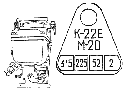

У меня есть остатки ремкомплекта пр-ва СССР для к 22е.
Бумаженция к сведению.)

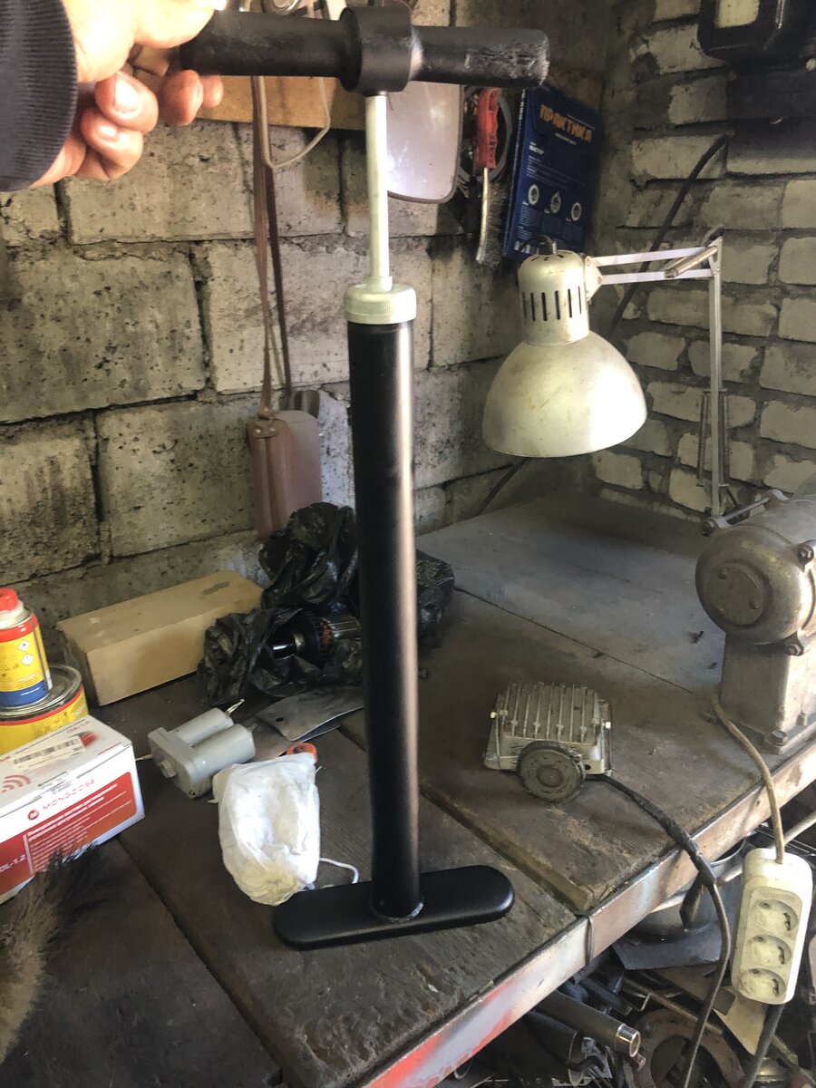

Собрал насос в багажник победы . Не совсем оригинал конечно. Но с деревянной ручкой. Для антуража сойдёт. Ну и колесо если что накачать можно. Надеюсь не пригодится его основная функция .

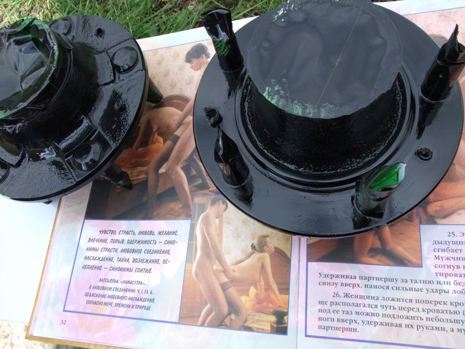

Коллеги подскажите по передним ступицам . Чем отличаются передние ступицы ГАЗ 20 победа и ГАЗ 21 волга. В гараже штук 6-8 ступиц . На вид все одинаковые . Как их различить не понятно . Каталожные номера у них разные . А как их в жизни отличить ?

Основное отличие по наружному посадочному отверстию сальника. На Победе и 21й 1й и 2й серии оно больше на 0.5мм. Соответственно и сальники разные(см.каталог) Также по подшипникам. На Победе и 1я 2я серия они шариковые, поздние роликовые. Правда могут уже стоять вразнобой.

Всё понятно. Спасибо . Т.е. сами ступицы отличаются только диаметром отверстия под сальник . 72 мм и 72,5 мм

Не внимательно и поверхностно изучил предидущее сообщение про засаду с сальником . Но это не беда . Информация про сальник в мозг дошла Но только через руки . Сальника подходящего не существует в природе . Пришлось под наружный размер точить кольцо 0.25 мм на сторону . После этого всё получилось . Новые подшипники и сальники установлены . Ходовые испытания покажут . Но это только на следующий год .

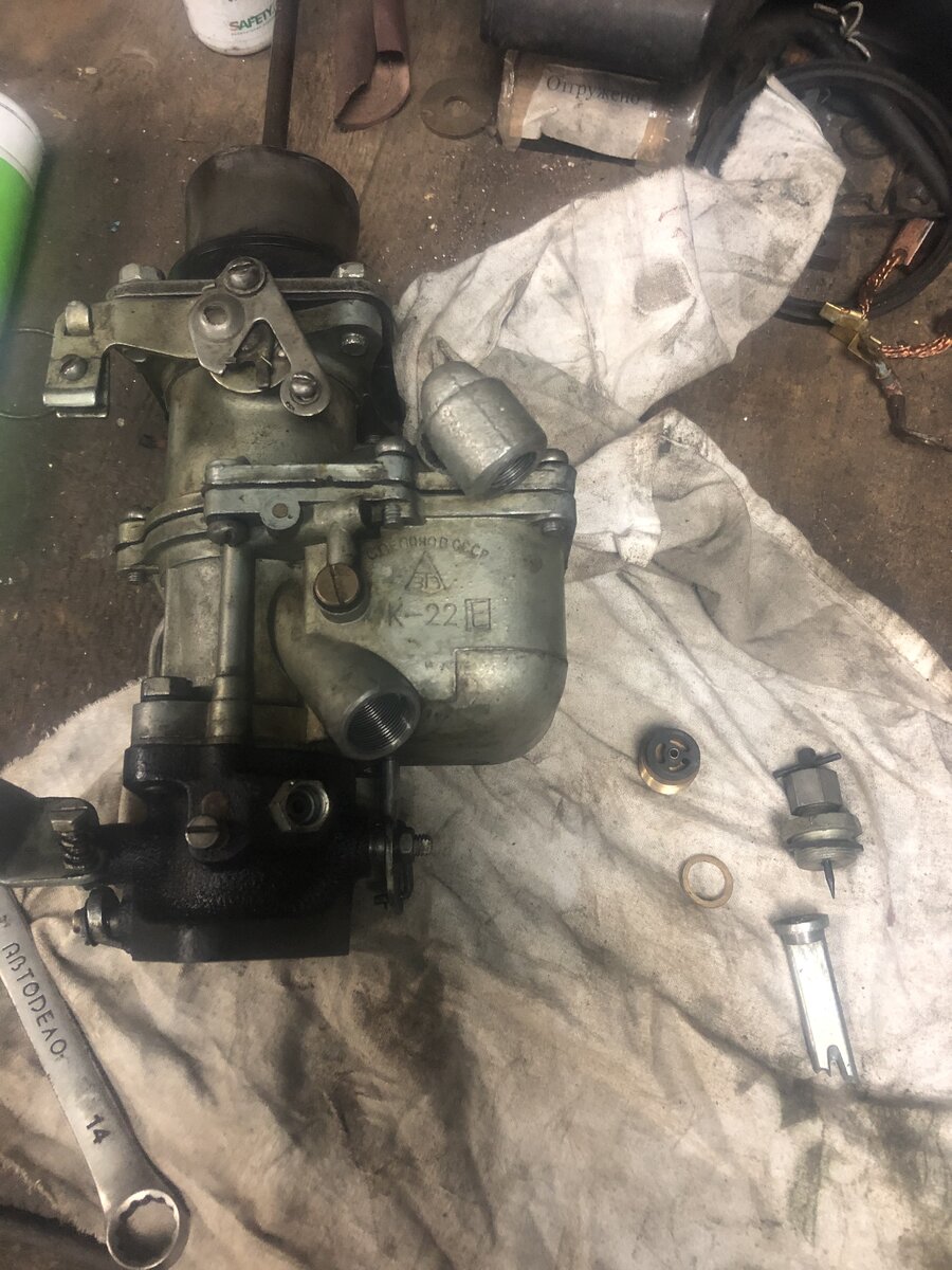

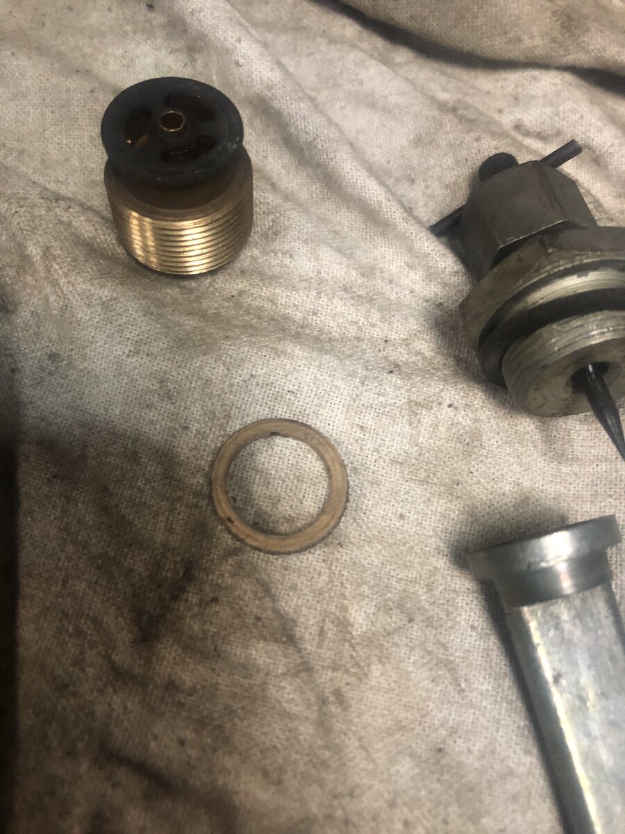

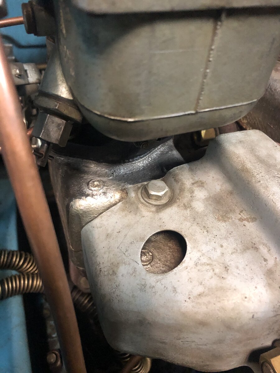

После крайней разборки и чисток карбюратора он начал течь бензином и мокриться в области заслонки нижней . Пока есть время решил его снять и устранять данную неисправность .
4 850
9 338
После консультации на форуме и с коллегой Jolli Rodger было решено менять картонную прокладочку распылителя . С донорского карба нашлась прокладка похожа на новую .
Реакции: Холоднов
4 850
9 338
Прокладку заменил , карб собрал , установил . Завёл , заглушил , поработала , постояла . Всё вроде хорошо . Сухо .

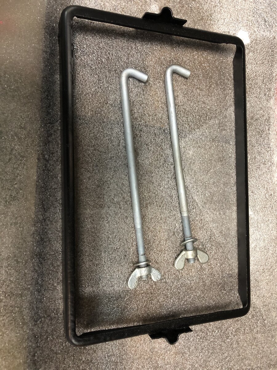

От нечего делать в зимний период подготовлен комплект рамки аккумулятора с оригинальным креплением . Когда нибудь будет стоять на машине .
