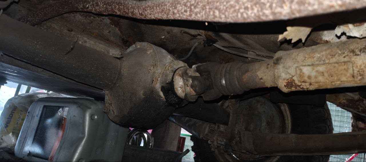

Сегодня день не зря прошел, днище и низы лонжеронов раст-стопом для днища (раст-стоп Б) обработал, 4 баллона ушло аэрозоли. Вначале чуть пошкрябал, потом нанес раст-стоп. Ещё заказал с озона для движка промывочную жидкость Sintec МПТ-2М (из описания - изготовлена из смеси высококачественных минеральных базовых масел и комплекса моющих и диспергирующих присадок, отзывы хорошие) Из хороших новостей масло в движке есть, полный уровень. Крутить ещё не пробовал.

Различные трубы, лонжероны, короба, пороги, скрытые полости дверей каркасов и рамы гниют ИЗНУТРИ. А ржавеют с наружи. Первое опаснее. С Уважением, Олег.

Ну начинать с чего-то надо. Короба и пороги под замену ( уже заготовлены) частично и полы. Сварки на машине нет, на следующей неделе выложу побольше фото, интересны чехлы на рессорах, думаю оригинал.
