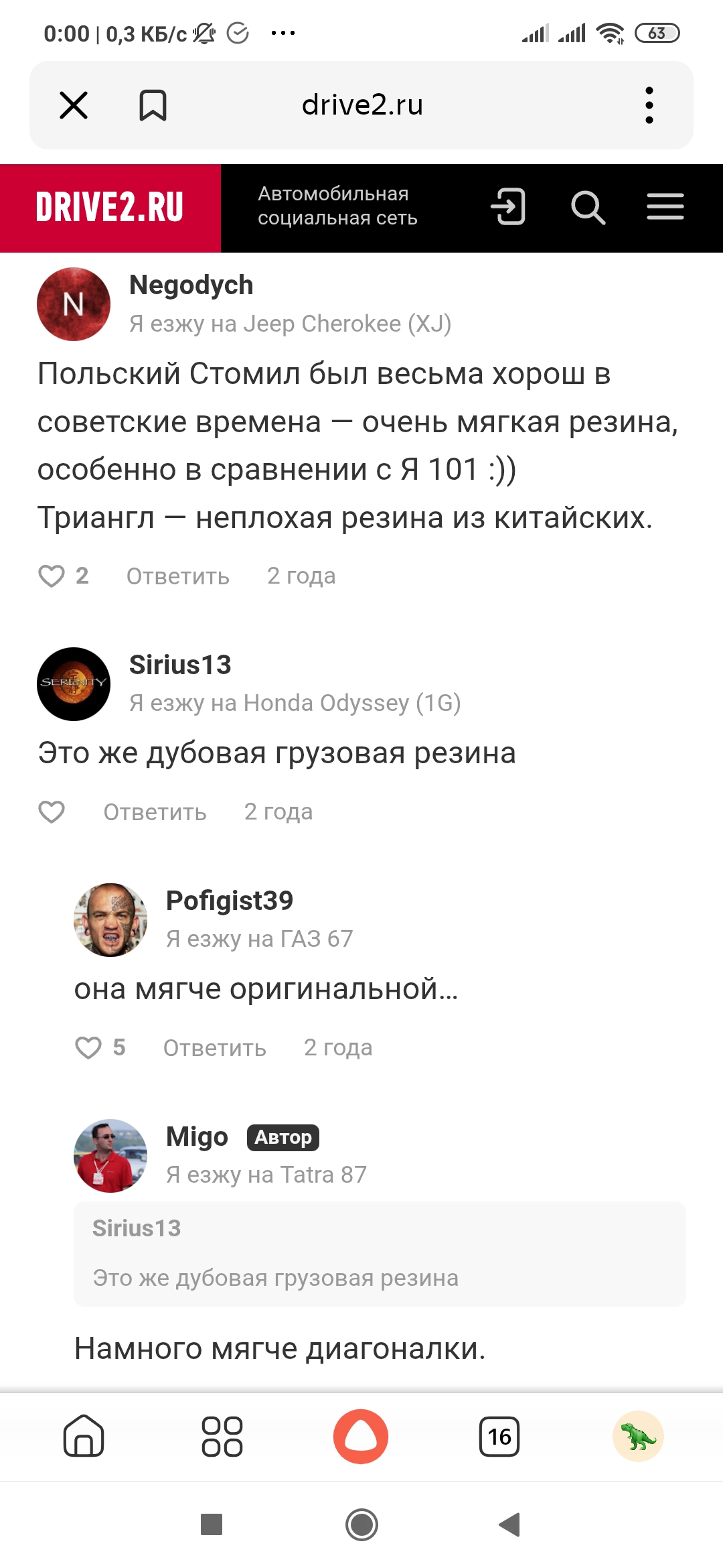

Согласен, но владелец Татры с драйва пишет что шина мягче оригинала. Но в любом случае резина заказана, буду пробовать

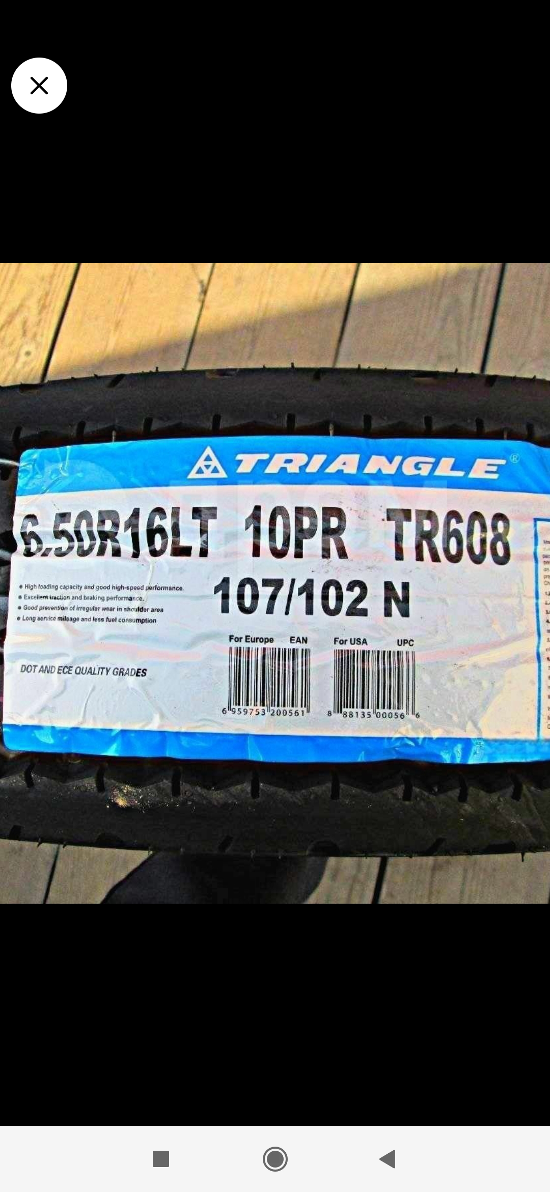

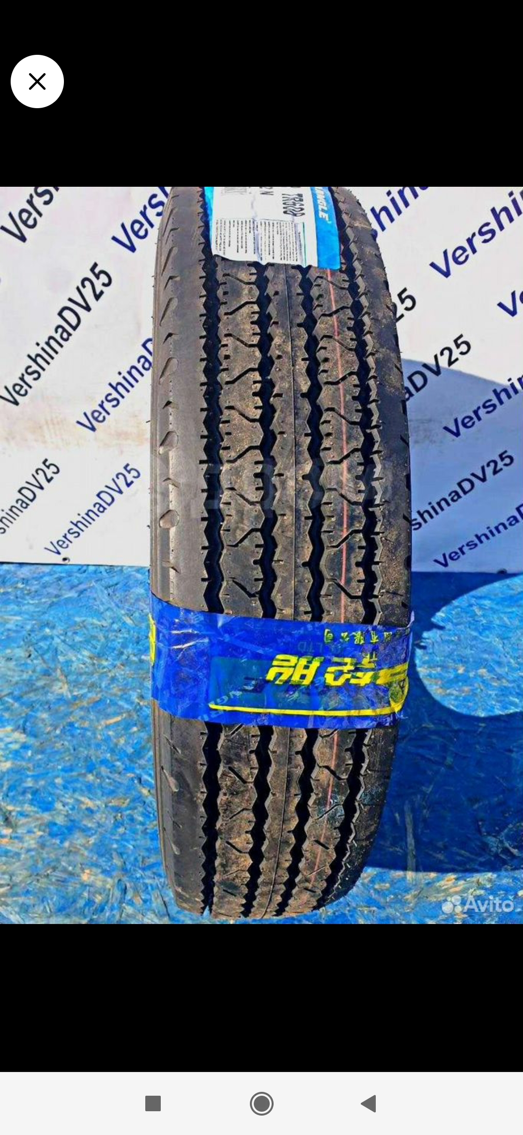

Заказал четыре шины triangle tr-608 из Новосибирска на Авито, одно колесо с камерой 8 тыс. Приедут - буду ставить на покрашенные польские диски. Доставка Кит 2800.

Не указывается, только дюймовый. Screenshot_2026-03-08-09-25-18-545_com.avito.android.jpgScreenshot_2026-03-08-09-25-02-538_com.avito.android.jpg

Увидел, что и-77 Омские. Из моего опыта с Омской резиной конца 80х и новее- очень твердые и быстро изнашиваются пятнами. Грузов под 200 г навешивал. Довольно цепкие, и по песку, траве и гололеду. По органолептическим оценкам- такая же резина производства ЯШЗ из 70х- ощутимо мягче и более цепкая на холоде. Польские стомил- хорошо катятся и не шумят, малый дисбаланс, но зацеп совсем плох, особенно на мокром асфальте, и почти отсутствует на снегу, так что перегнать из гаража в гараж невозможно.

Я на 21-ую ставил китайскую резину купленную у Андрея 111. Она идеально совпала по размеру с родной. Ради интереса поставил родное собранное с камерой колесо и такое же китайское - вес тоже совпал! По ощущениям китайская оказалась даже чуточку мягче родной 21-ой.
