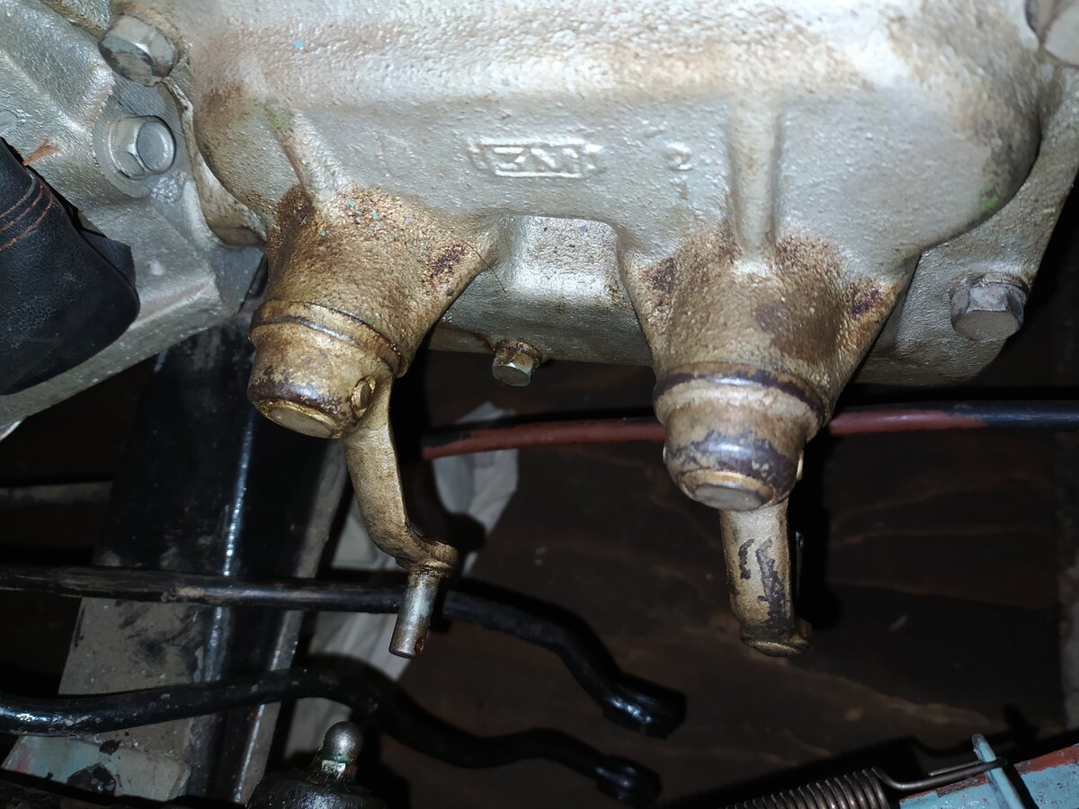

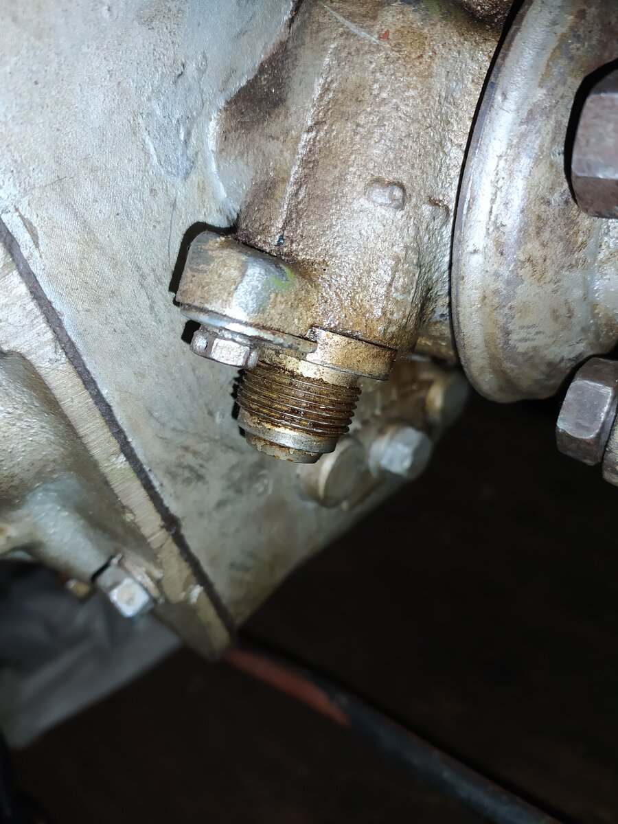

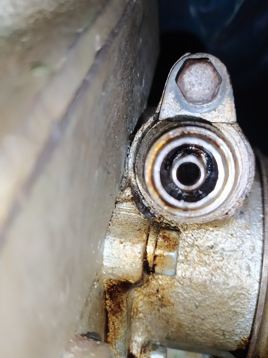

Уфф, сбегал в гараж, проверил коробку, есть вывод под тросик спидометра)
13 439
5 958
Осталось поняьь, под какой он тросик))) 2ой или третьей серии
Реакции: Алекс

Хм.. Пошёл проверять. Вроде всё ок, третьей) тросик влез на ура и жёстко зафиксировался в КПП.
13 439
5 958
Ну да, а то мало ли, будет кпп привод под флажок...

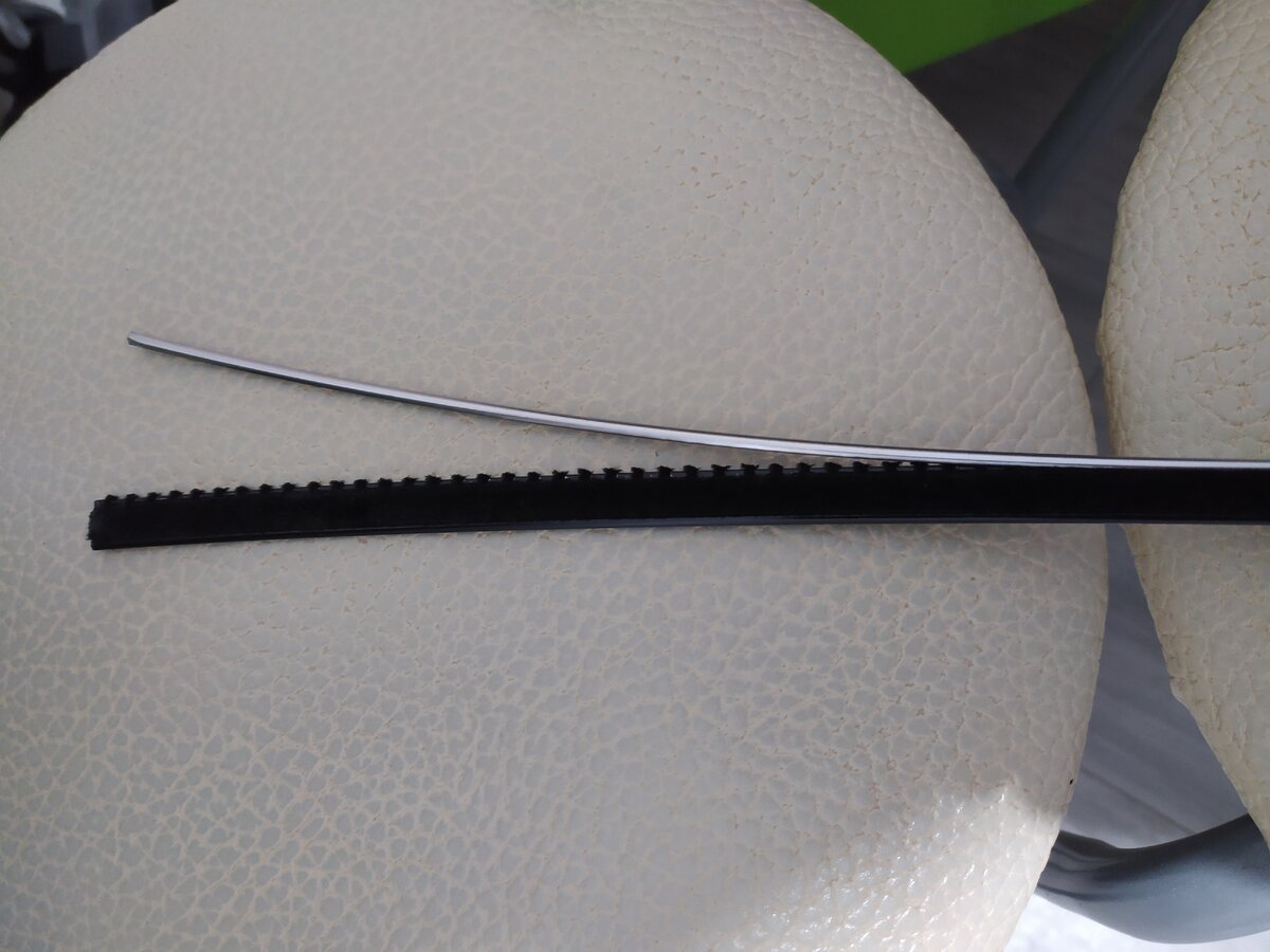

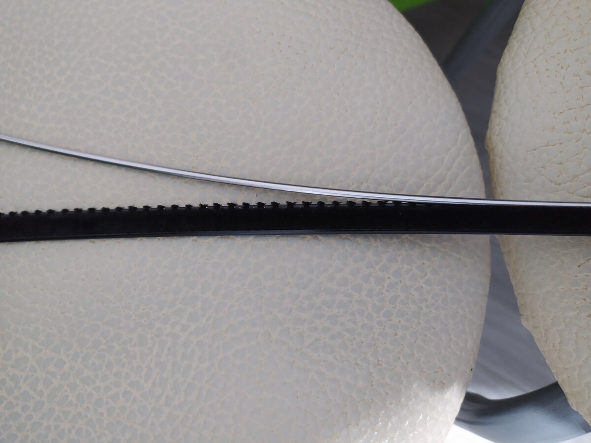

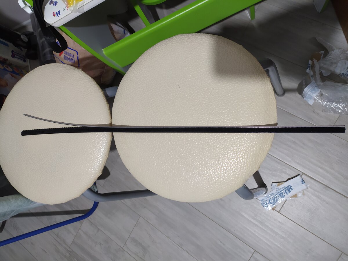

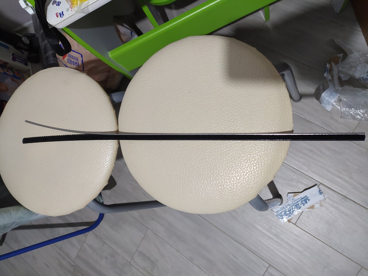

Подскажите, люди добрые. Купил в зазвазгазе бархотки и желобки новодельные, цены немалой. Одна бархотка вот в таком виде. Как не завальцована нормально. Продавец говорит что это норма, и они могут все так вылезти при монтаже, типа нержавейка пружинит. Я сомневаюсь, что это норма.
4 441
6 771
Новодел не правильный, у правильной бархотки плоская основа с фольги перфорированной или цельной по всей высоте и буртиком завальцована на край. Этот вариант точно отвалится.
13 439
5 958
Не норма, норма это развод продавцом покупателя, увы
Damon777
04.04.2006
1 010
1 460
Такого не видел, лучше заменить, если есть возможность. Либо рассчитать длину, примерно такой фрагмент уходит в обрезки. Брак, как видно, и у американцев есть, если недовальцовано) А такая конструкция с подвижной верхней частью позволяет совершенно спокойно сделать загиб на заготовке под будущую "ресничку".
Замечу между тем, что выбора, по ходу, всё равно нет. Судя по американским сайтам, остался как бы не один всего лишь производитель этих бархатистых штук в мире.

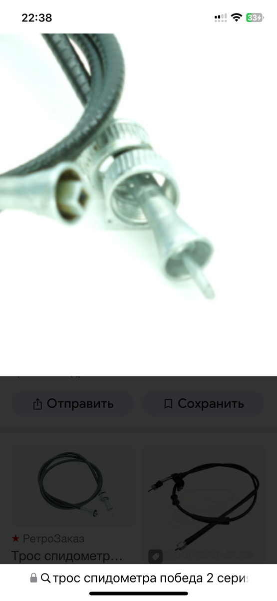

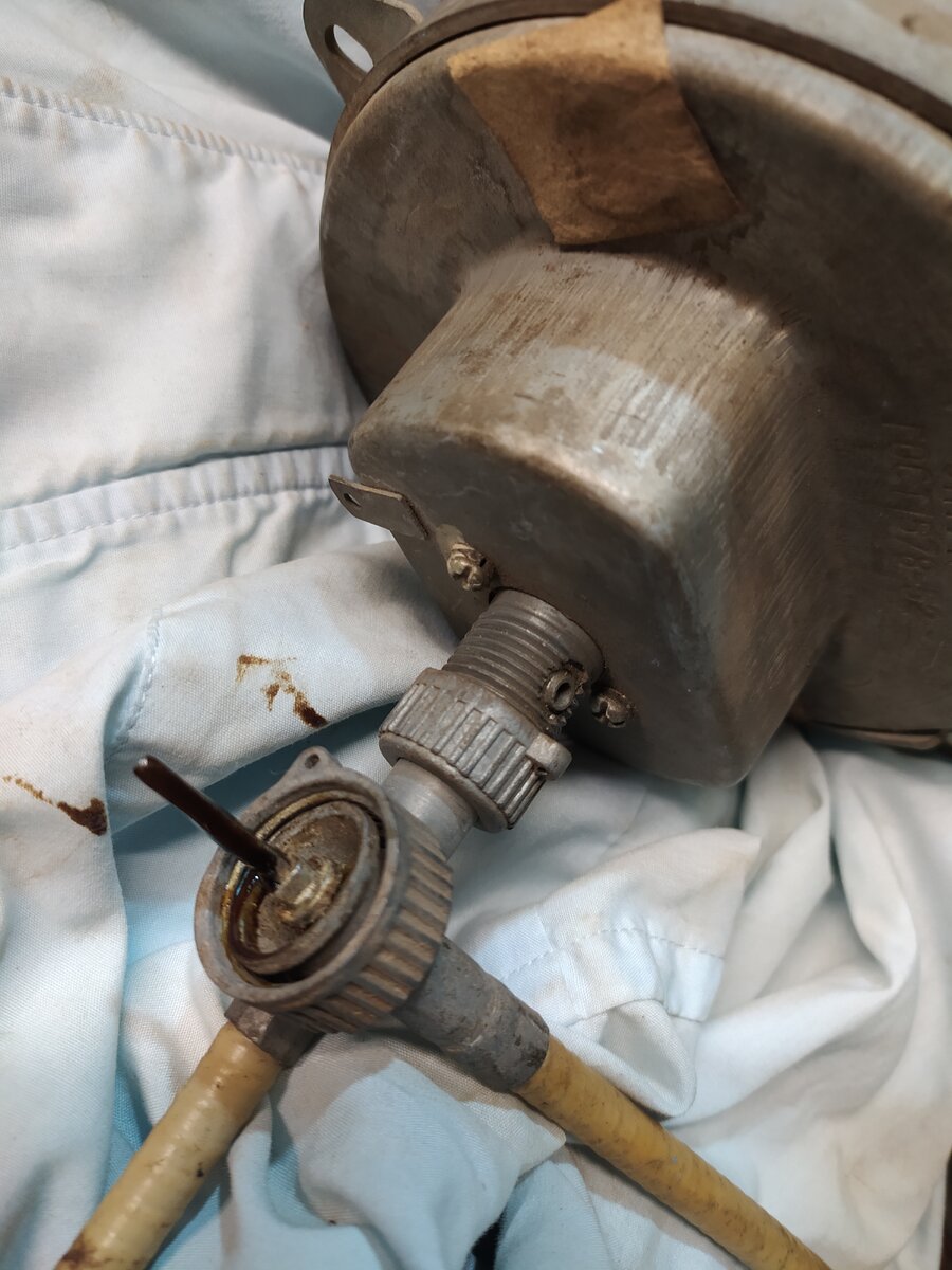

А как понять, какой тросик - какой серии? Приобрел новодельный (квадрат) на ретропартс, и что-то он ни в коробку, ни в спидометр толком не лезет.
Алекс
28.02.2008
707
948
Калуга
По памяти не скажу. Как буду в гараже сфотографирую.
Реакции: mmatveyshin
4 822
9 248
. Это тросик 2 серия . Тонкий квадрат в кпп а толстый в спидометр . А у третьей серии оба квадрата одинаковые тонкие . И в кпп и в спидометр .
