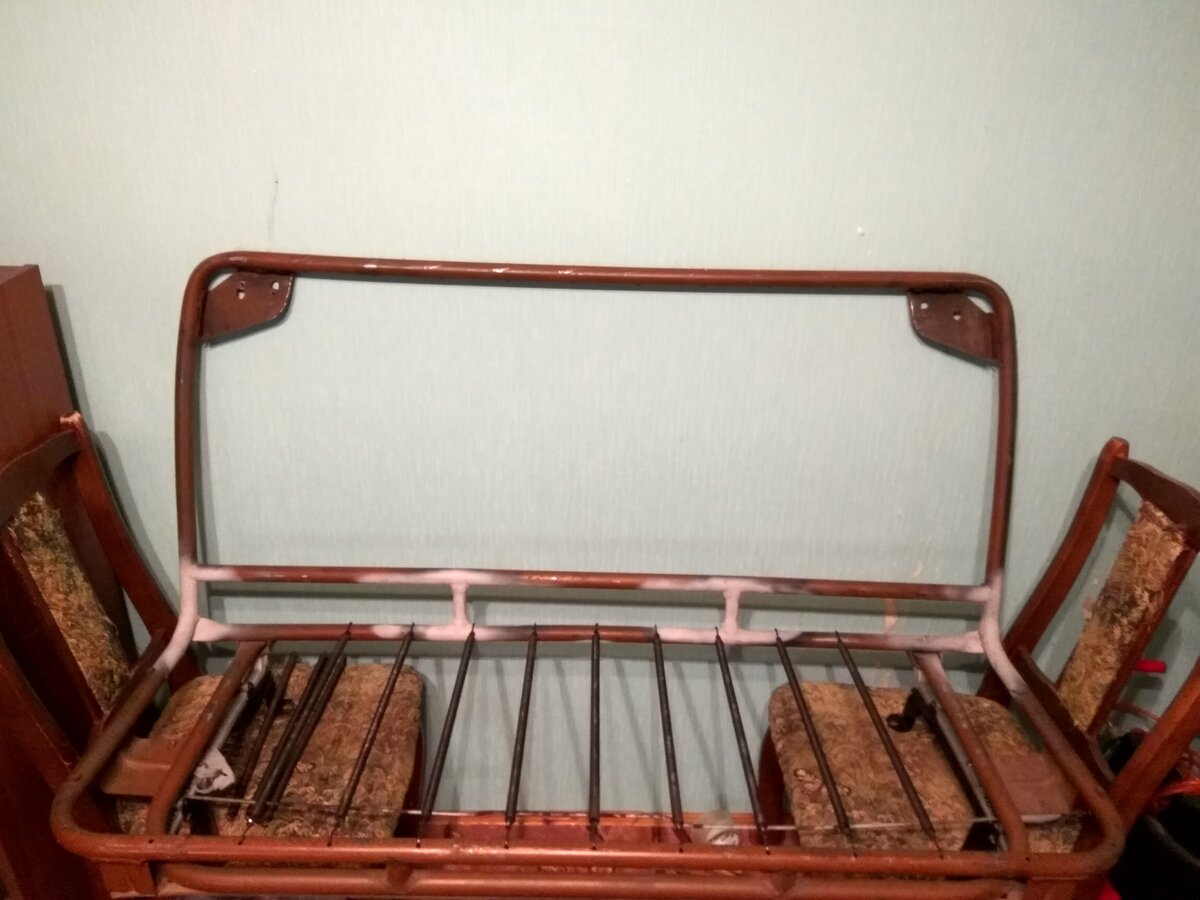

А вал салазок не сохранился?
Перед началом пошива салона проверьте геометрию дивана)
У меня например, на старом диване спинка с одной стороны была оттянута назад.
Когда такой диван стоит в машине, кривизну относительно стоек заметно.

Каркас после сварки пришлось вытягивать с одной стороны.
Так-же, перед обтяжкой просверлить отверстия в задней части спинки, для крепления картонной задней части.
Но если будут делать специалисты, они знают должны знать.
Тонкостей по перетяжки салон достаточно
Осталось за малым - научиться шить)
я думаю, этого не достаточно.
Спасибо за совет, кривизну проверю. Интрига в том, что есть ещё одно сиденье победовское, вал оттуда сниму. Оно долгое время радовало моих родителей в саду, но в этом году я его забрал. Внутренности там конечно тоже под замену, каркас жив
тогда-уж и вал приводить в великолепное состояние, как и салазки на фото.
Реакции: Алекс

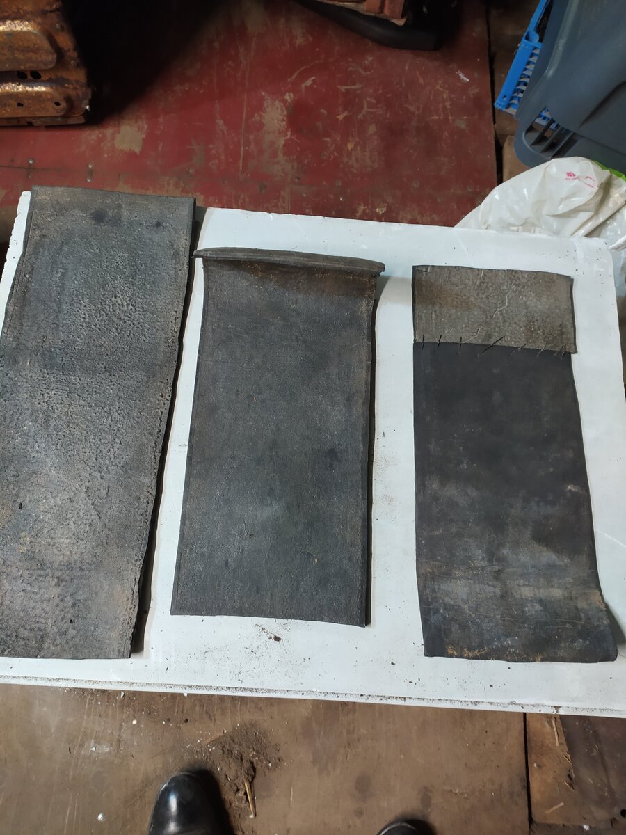

резина вырезана прямо или криво.?? как-бы ручными ножницами??
Заводсой рез - кривой.
Видно, что даже не ножом по линейке
Так и есть, криво, несколько даже сшиты. В другом сиденье сшитых пластин не было, тоже наверно тюнинг

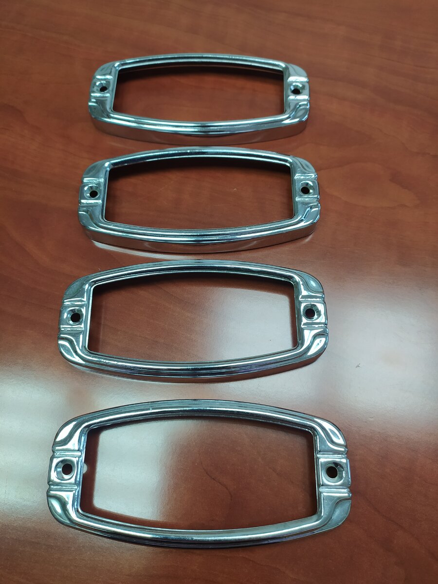

Разжился на авите новыми ободками по 500 р за штуку, у продавца ещё есть немного, могу поделиться контактами

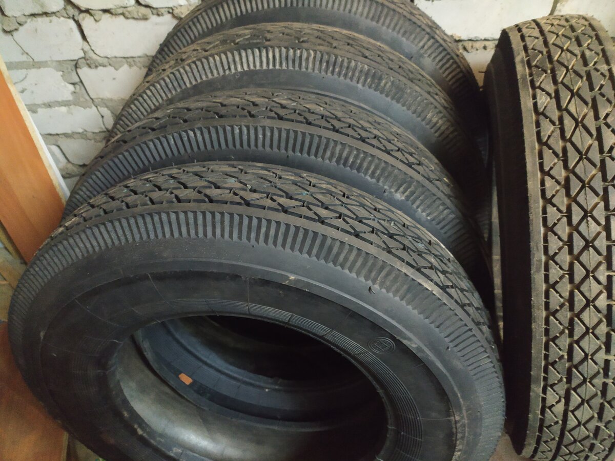

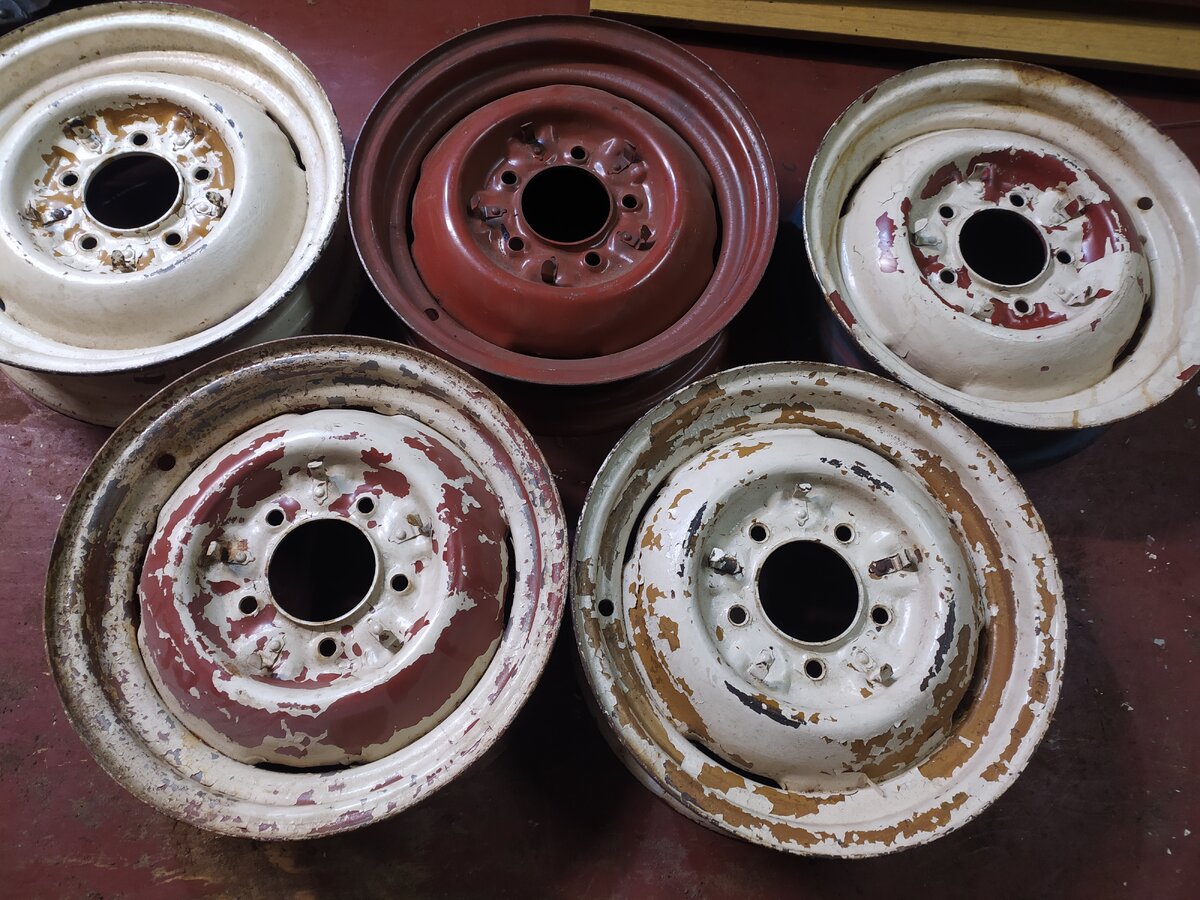

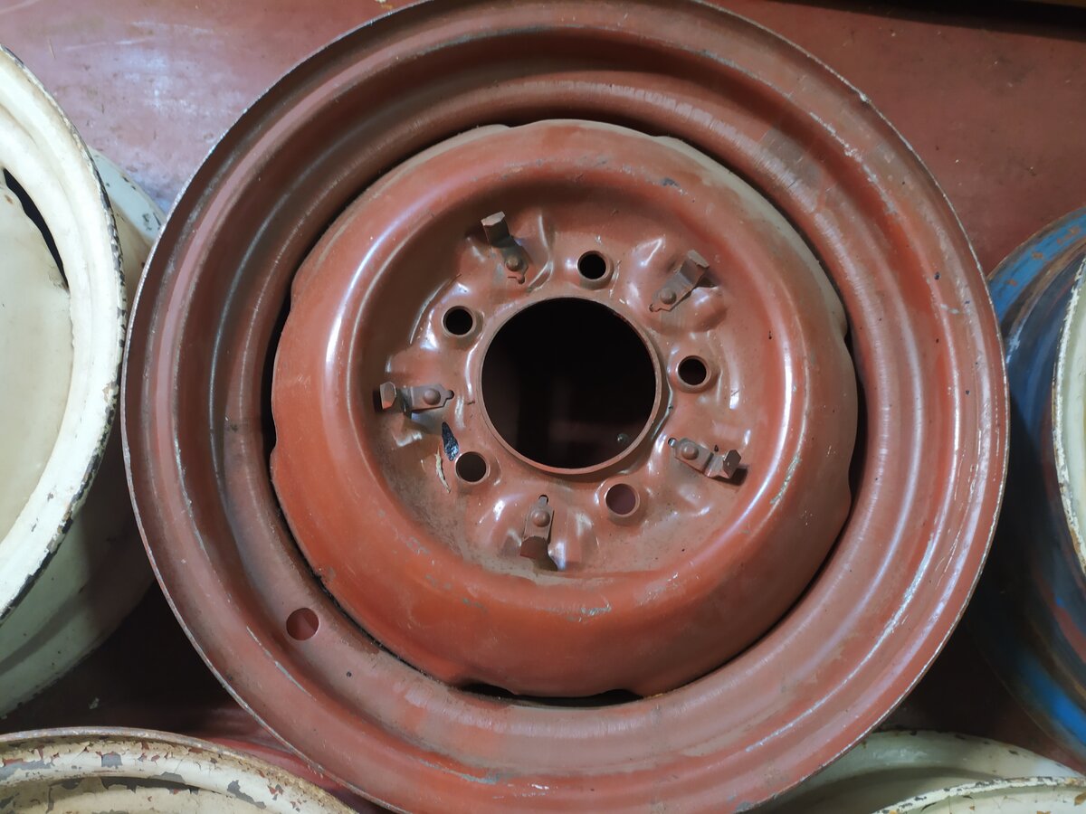

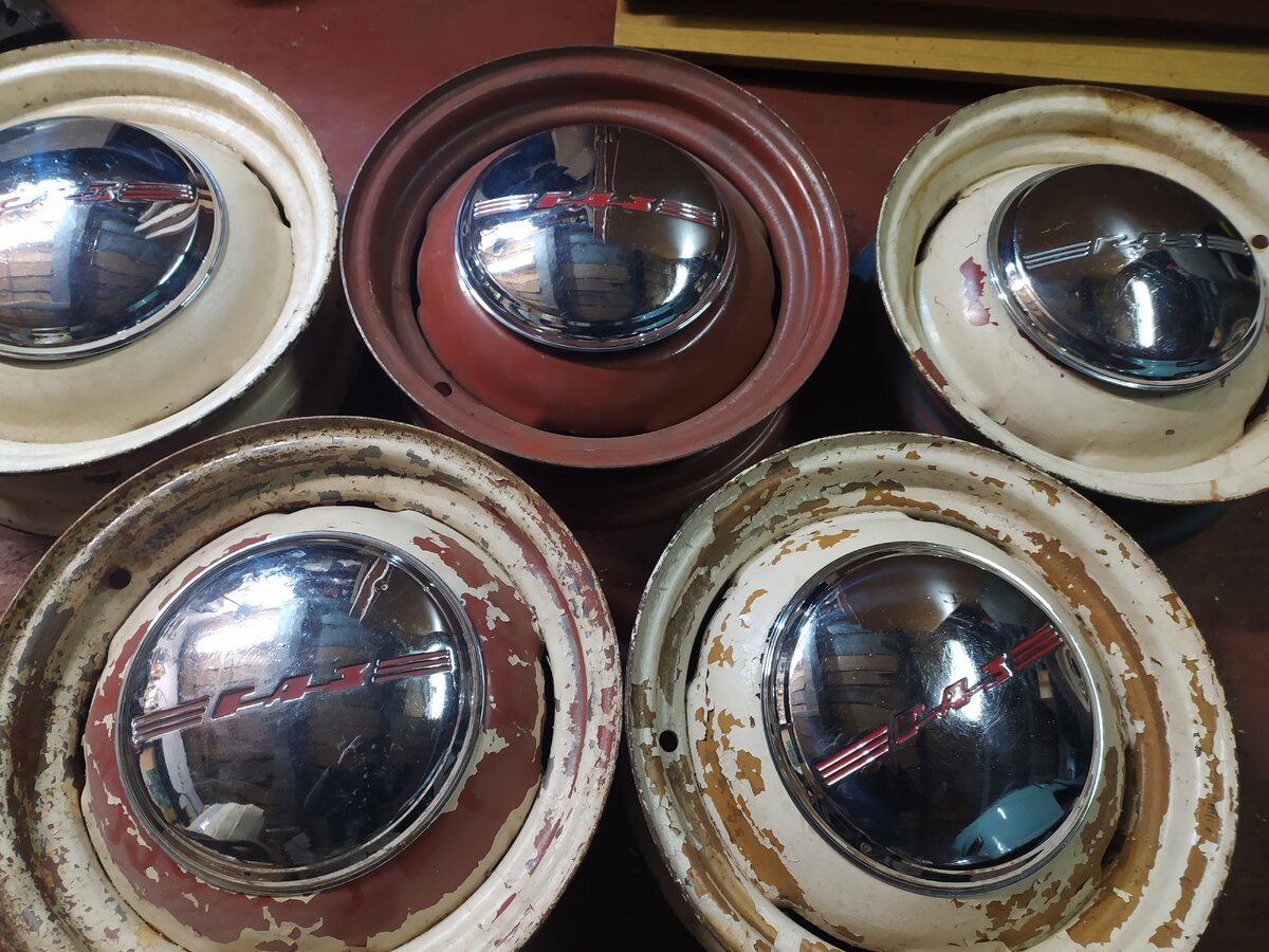

Найдены 5 хороших дисков польских, один из них новый) неплохие колпаки и 5 баллонов неезжаной И-77. Олимпиада-80))) Теперь надо ехать в пескоструй. P. S. Может кто напомнит цвет дисков?
Если вторая серия , то цвет кузова
Алекс
28.02.2008
736
1 045
Калуга
Третья серия, "грязно-бежево-желтоватый", а какой краской?
Номер по Ралу не подходит идеально, надо подбирать либо вручную, либо довольствоваться тем что есть

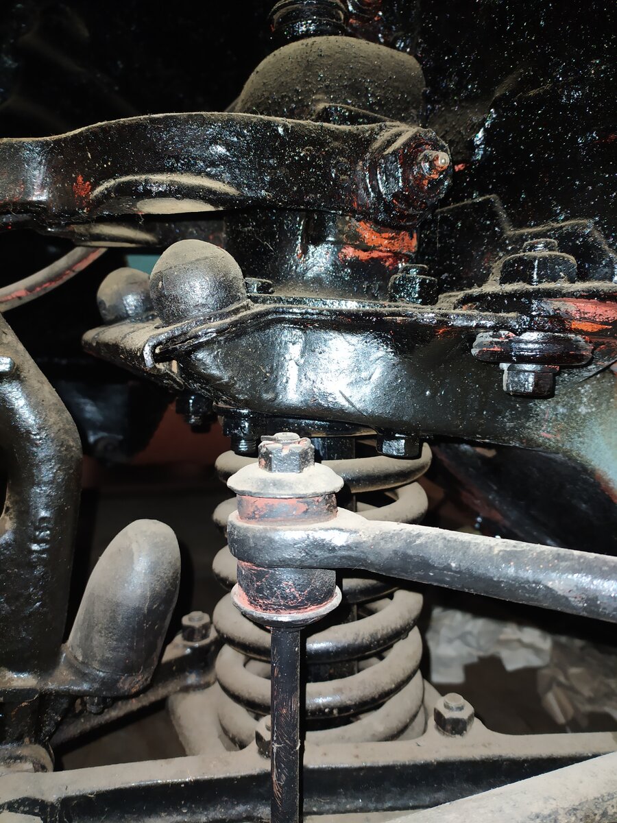

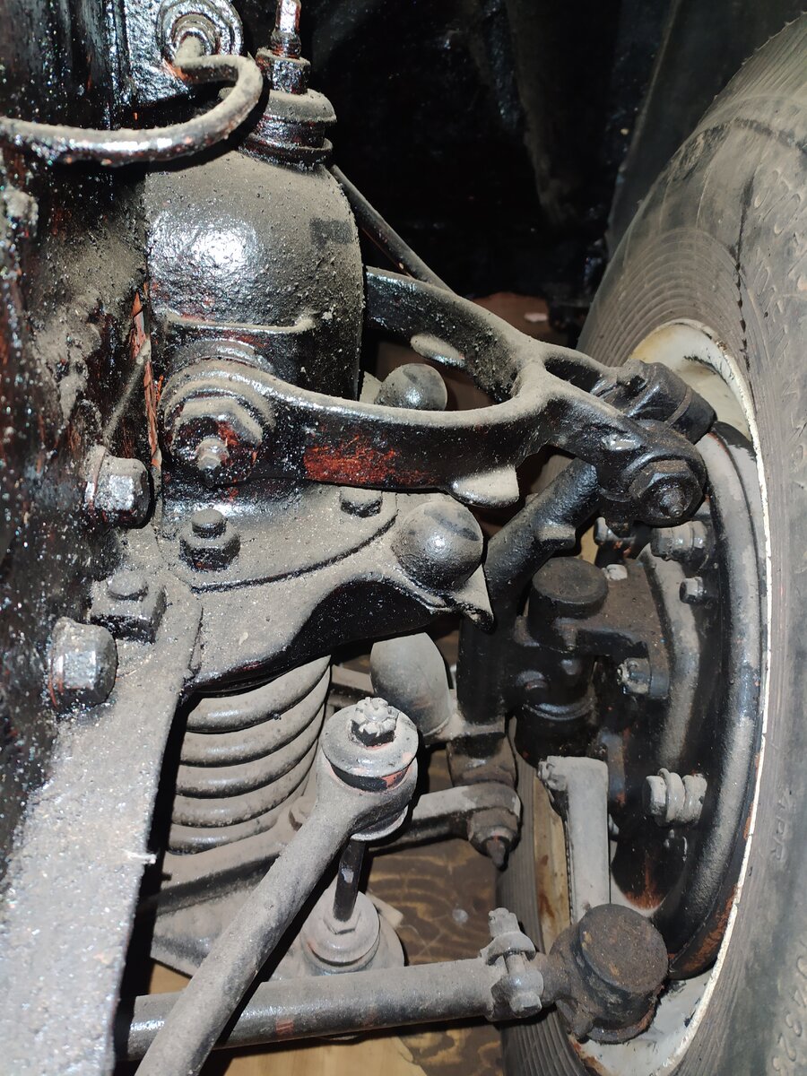

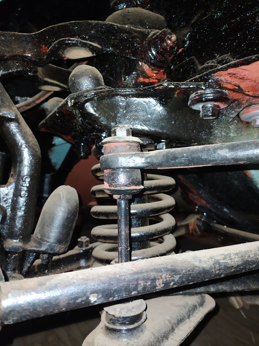

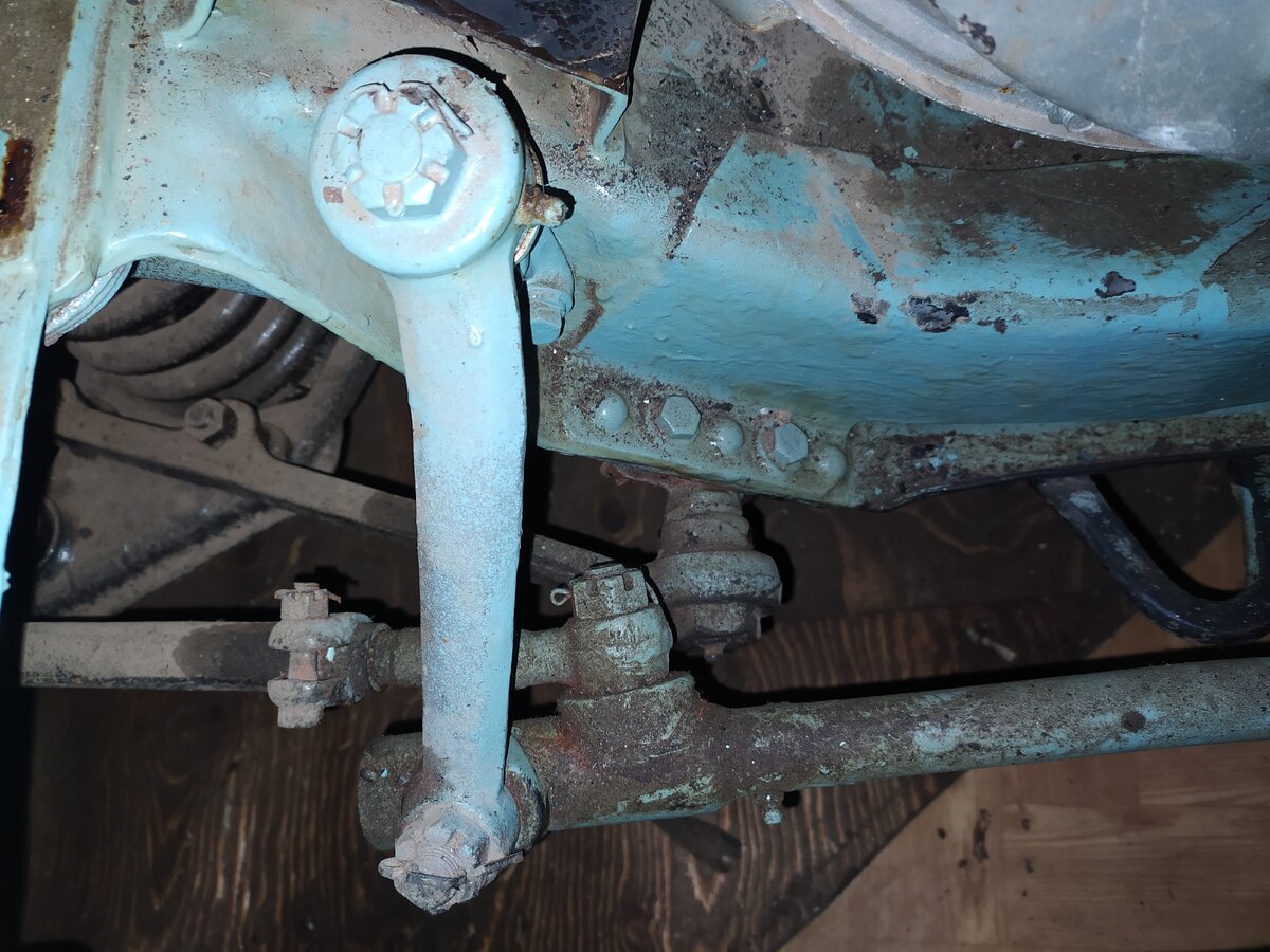

Подскажите, люди добрые, по передней подвеске, чья она? стоит с телескопами, польская видимо.
FIDEL
23.05.2013
918
1 223
Отличная подвеска.
Если есть возможность найти к ней з/ч, то нужно сделать.
Старик М.
1 889
4 354
Реакции: Алекс
SVAMIMAS
15.12.2011
444
17
Передняя подвеска ныси жезче подвески М20. Мало чем отличаются друг от друга.

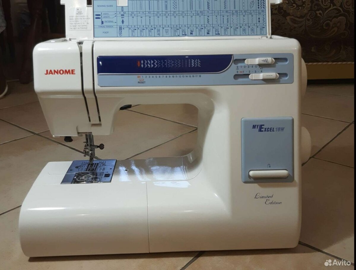

Пока был в дороге в командировке, приобрёл на авито чистокровную японку - машинку janome my excel 18w с небольшим пробегом) ещё есть матушкина подольская. Как дойдут руки, буду тренироваться на салоне
