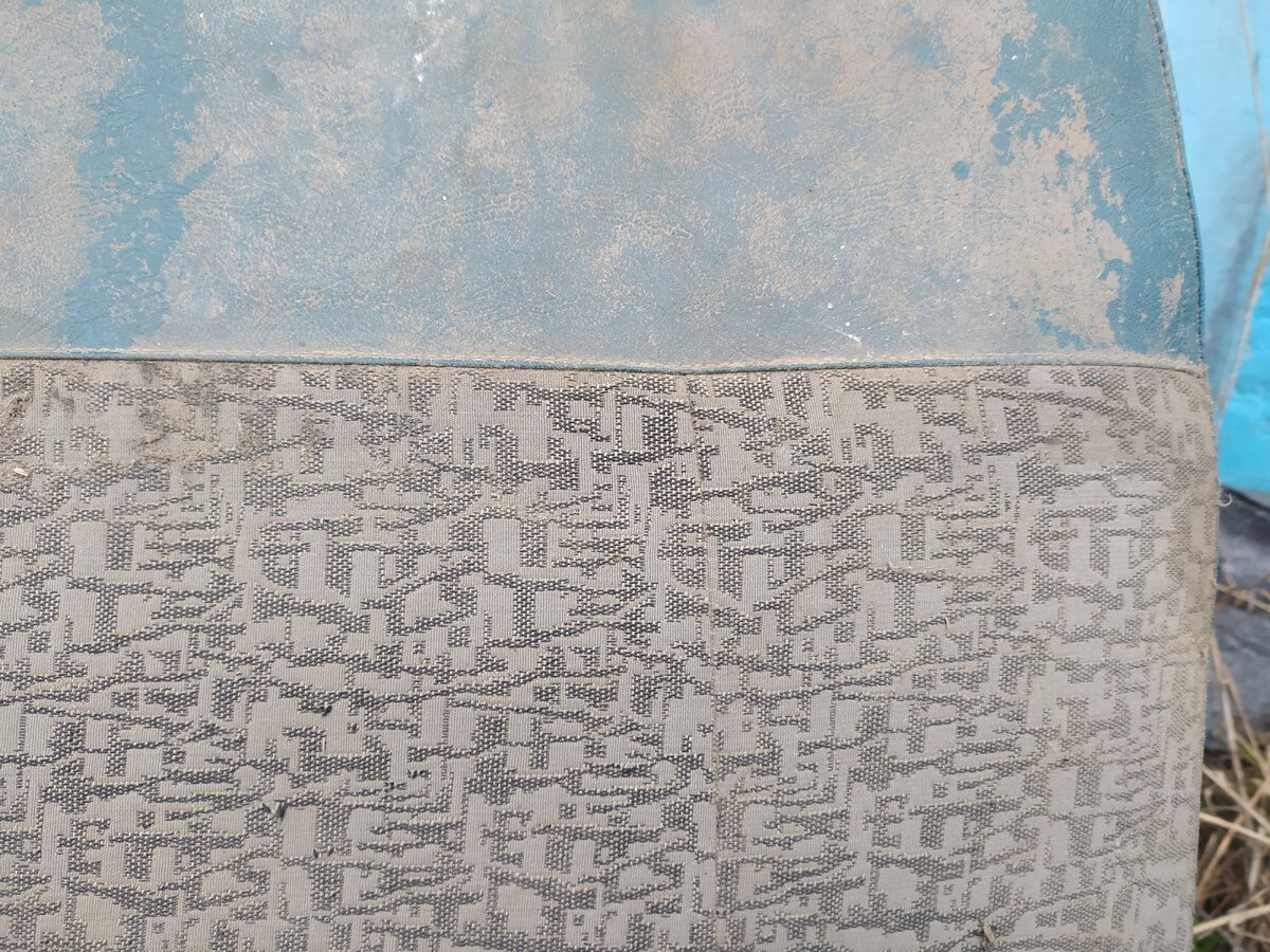

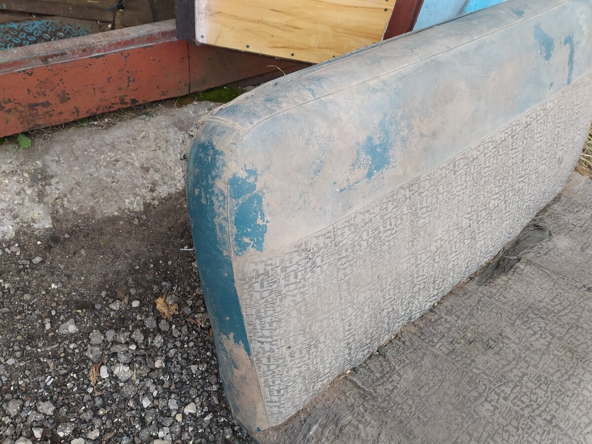

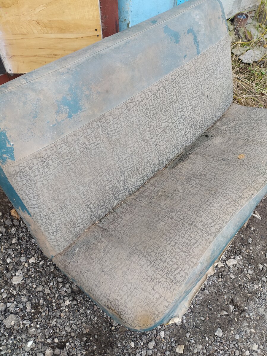

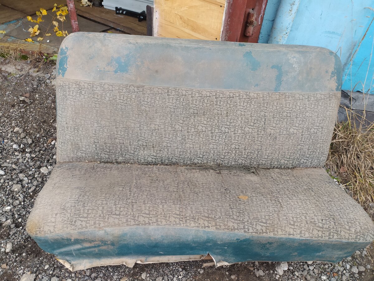

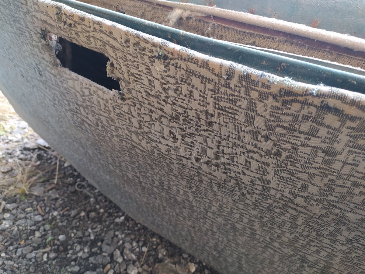

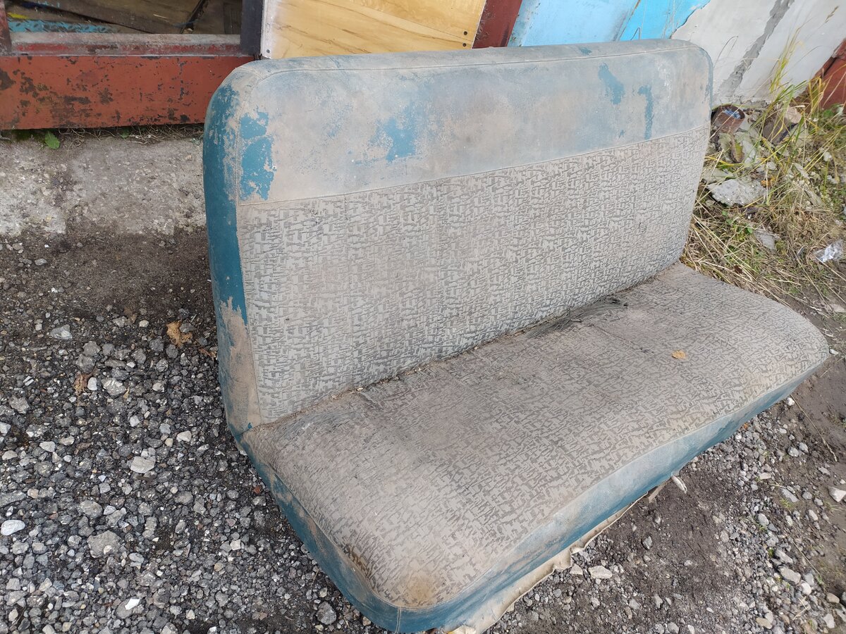

На сегодня была спланирована операция по спасению родного переднего дивана от моей Победы. Диван ждал своего времени в ветхой сарайке в Калужской области. Чудеса встречаются редко, состояние не ахти. Пришлось и денег заплатить. Обивка по словам хозяина не менялась. А походу обивка от газ-21 ( ткань обивки абстракция) P. S. Диван доставлен к машине в гараж) это именно диван от моей машины, мне ранее с машиной достался передний диван от 21.
4 339
6 304
Ткань по рисунку действительно 21, но может это поздняя тройка по салону или фабричный перешив. Не думаю что просто отрез ткани 21 можно было приобрести для сампошива, сшито ровно и достойно. К стати похож на мой диван по расцветке)))
HistoriK
14.02.2011
2 097
6 689
Это мог быть и ремзавод.
В любом случае, он вроде не распилен.
Я видел ранние диваны от победы в ткани от звезды (г21).
3 602
Да, всё верно, тоже видел и картинки и живьём.
. Но тут ткань 3 серии.
Алекс
, когда будешь разбирать, расскажи пожалуйста, что там под обивкой.
Алекс
28.02.2008
677
881
Калуга

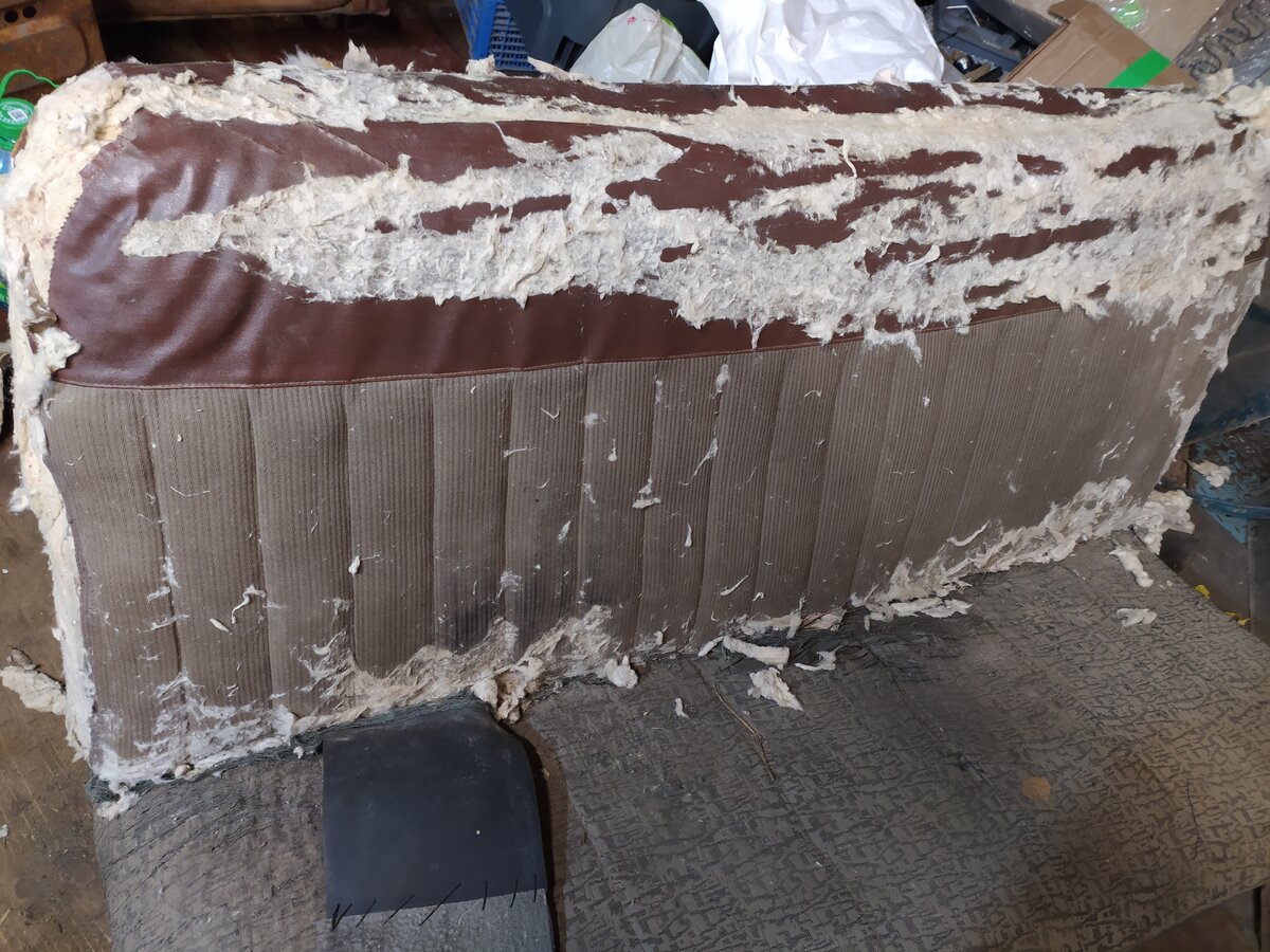

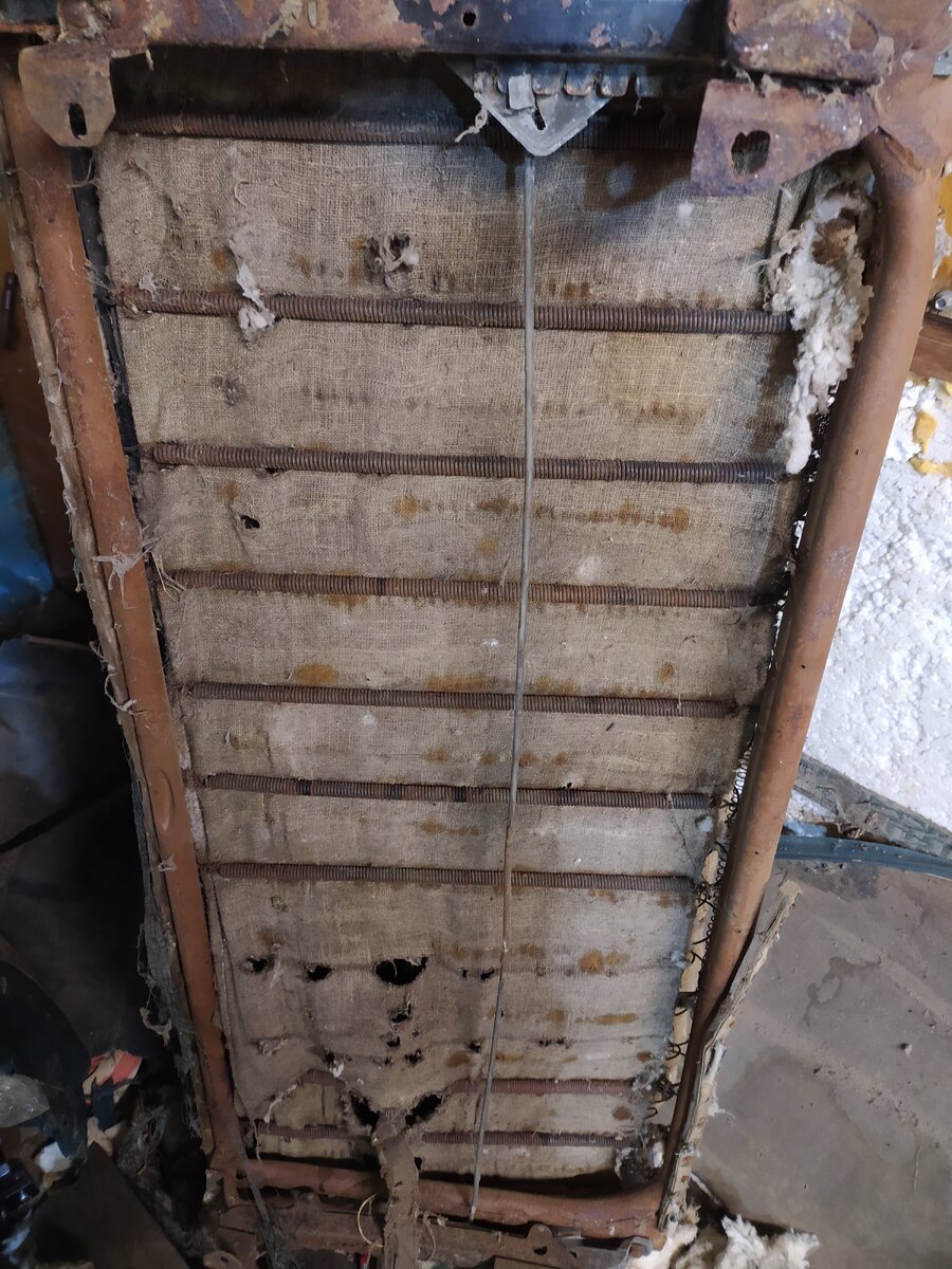

Диван не распилен, на нижнем сиденье внизу пластины резины видны.
13 390
5 811
пластины это стандартно, к распилу отношения не имеют
Алекс
28.02.2008
677
881
Калуга
Распил я проверял-нету. А пластины это что пока видно из пирога, по конструкции обычное победовское сиденье.

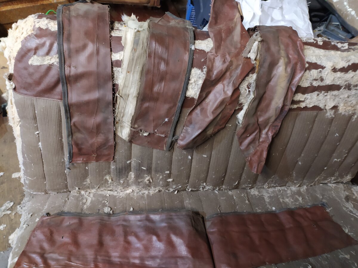

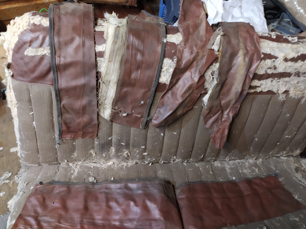

Алекс
28.02.2008
677
881
Калуга

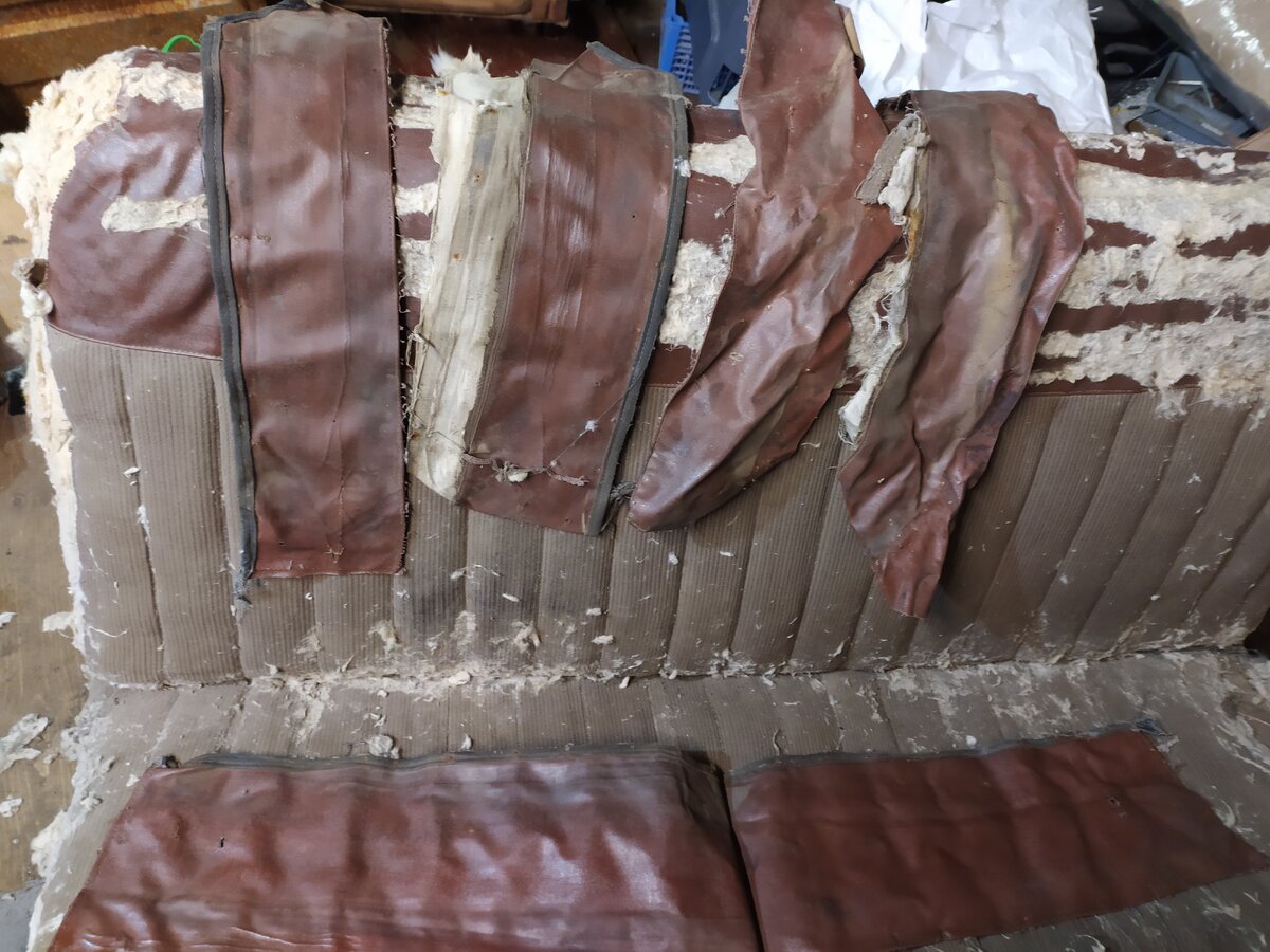

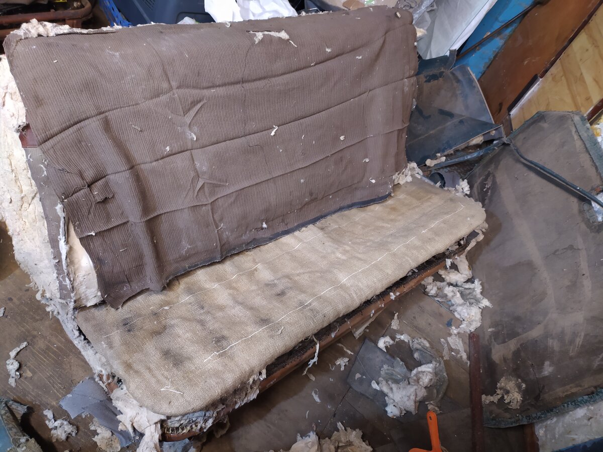

Весь в пуху я)
Алекс
28.02.2008
677
881
Калуга

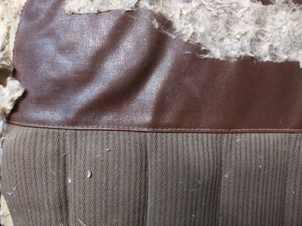

Боковины кожзама были сняты, но целы, использовались как подложка
Алекс
28.02.2008
677
881
Калуга
Также как подкладка использовалась ткань задней спинки
Алекс
28.02.2008
677
881
Калуга

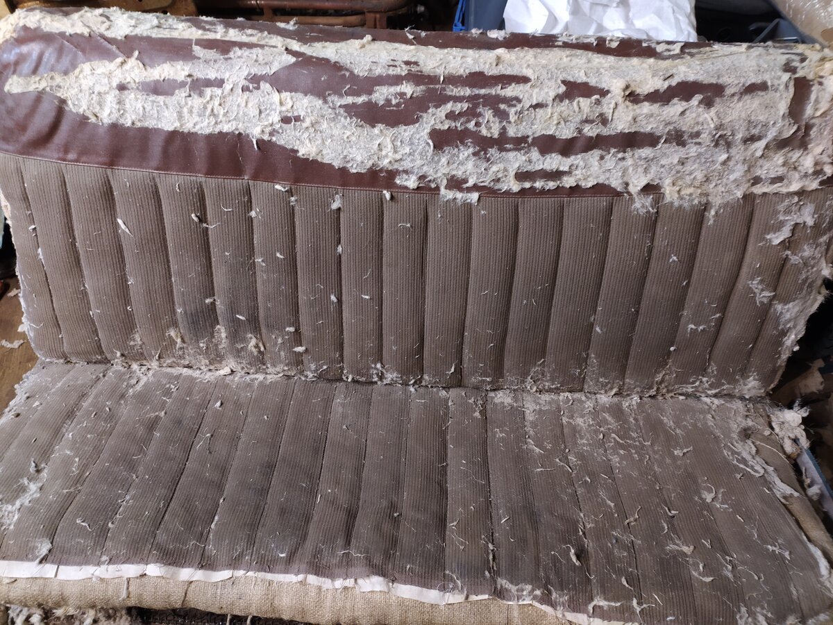

Каркас более чем живой!

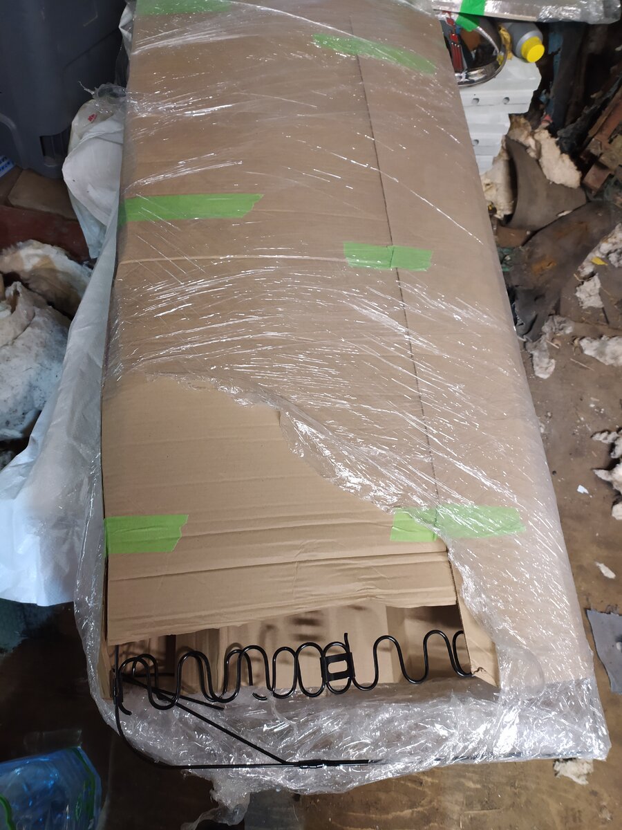

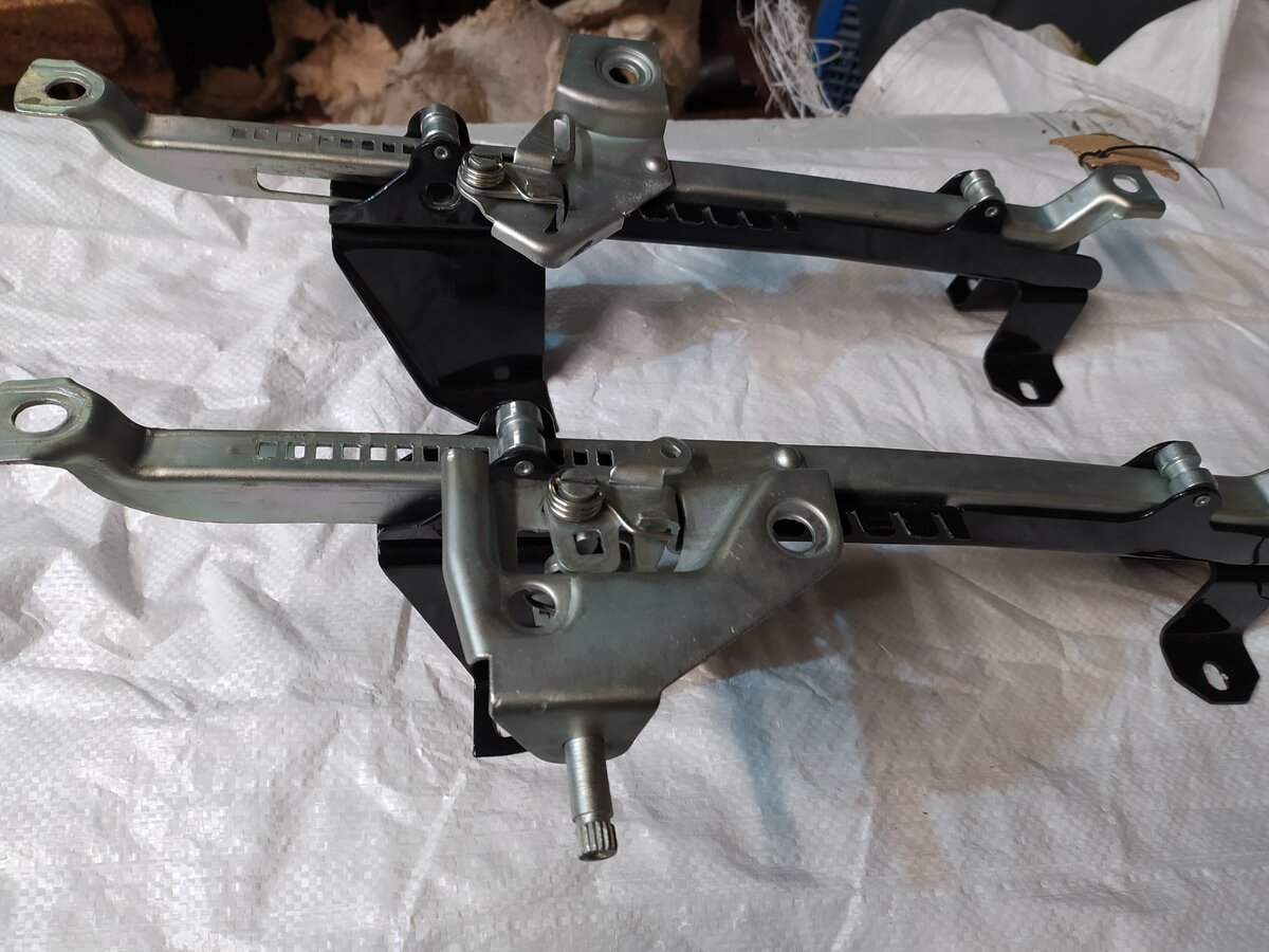

Часть подарков дивану от Михаила SMV, передний пружинный блок ( пока не буду распаковывать, упакован добротно, пусть пока похранится) и салазки. Спасибо Михаил!
