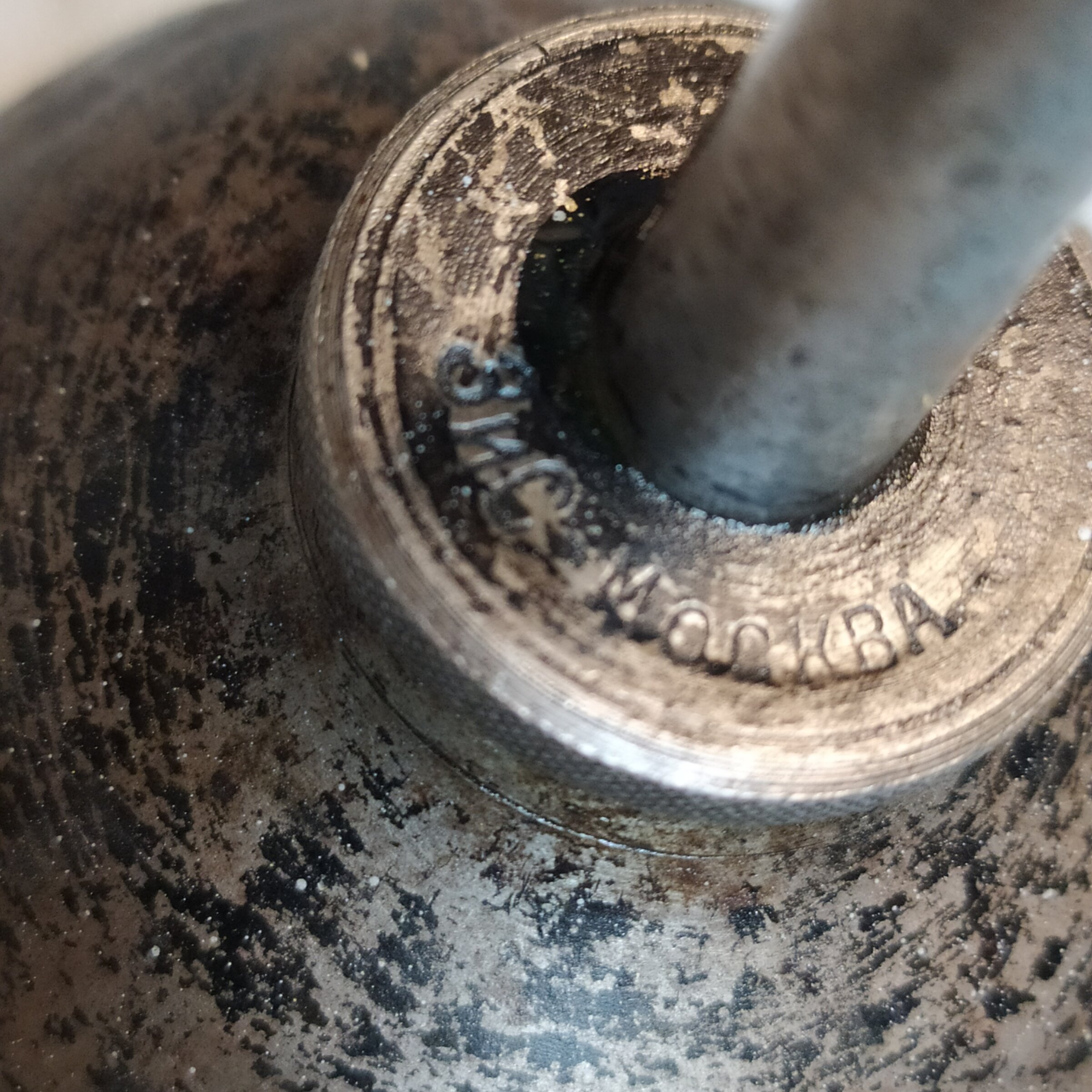

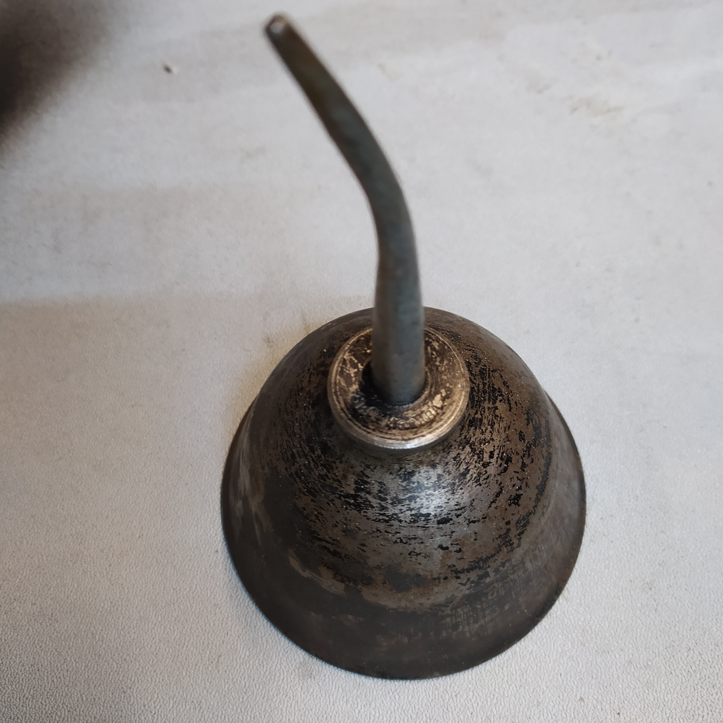

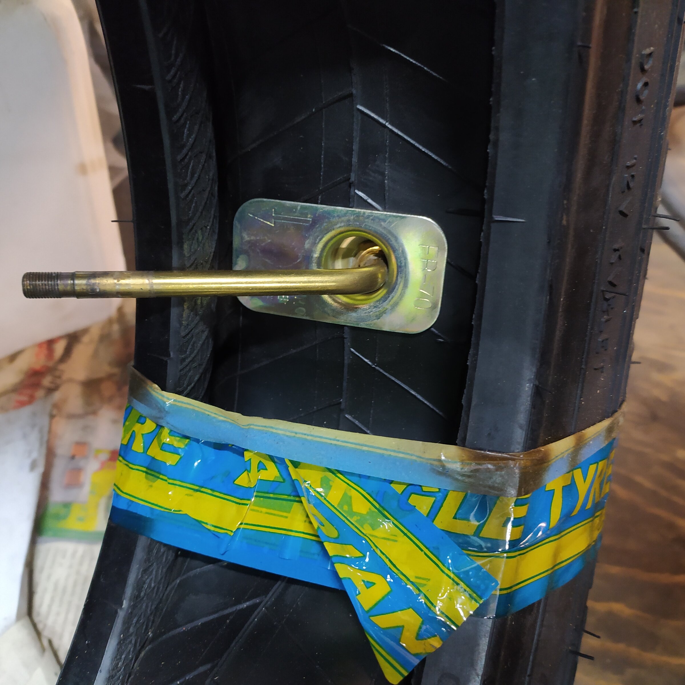

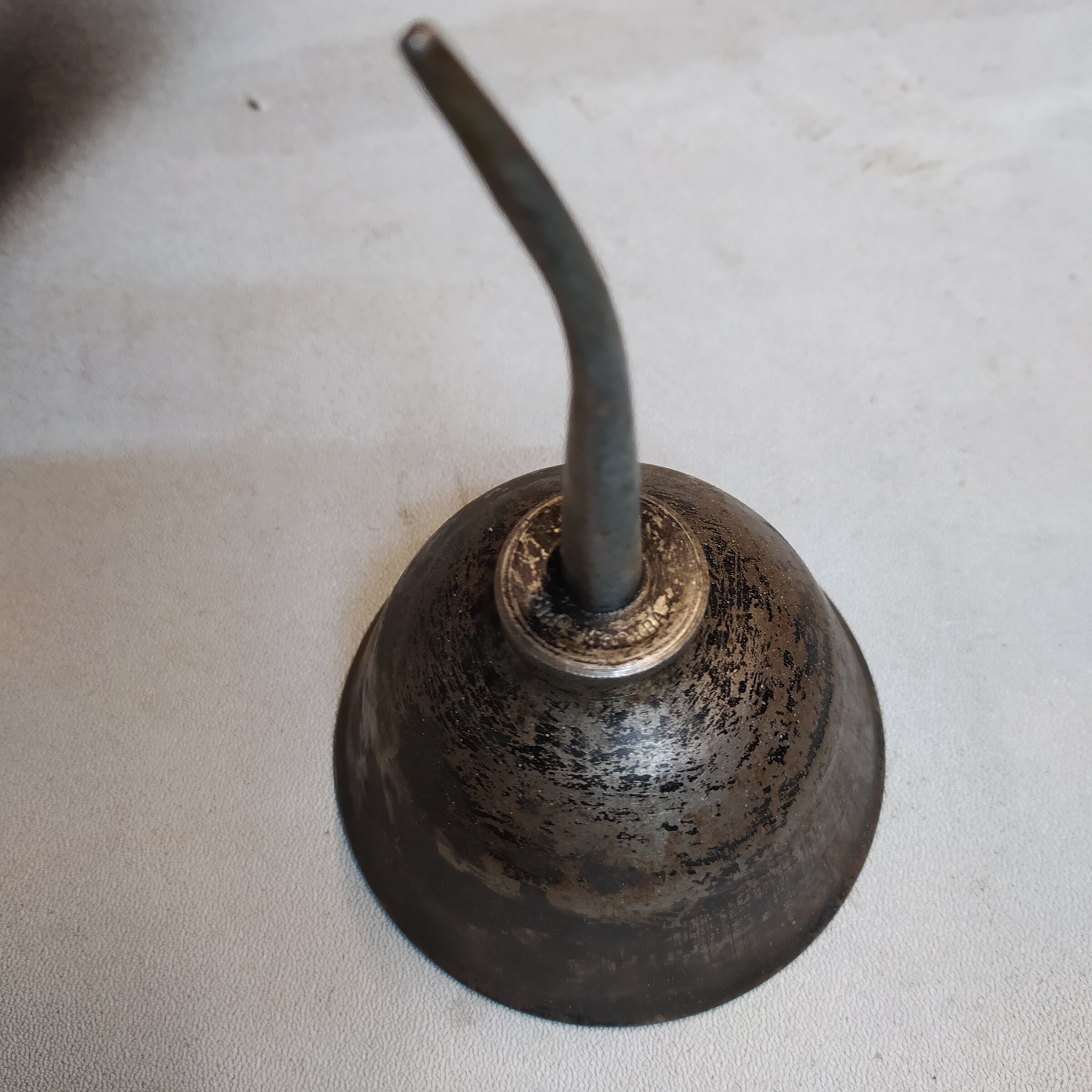

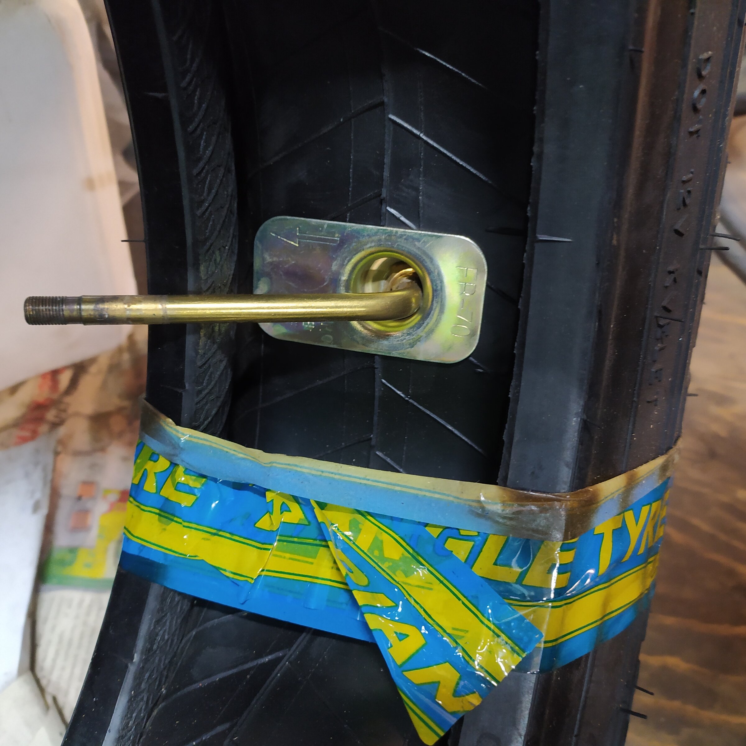

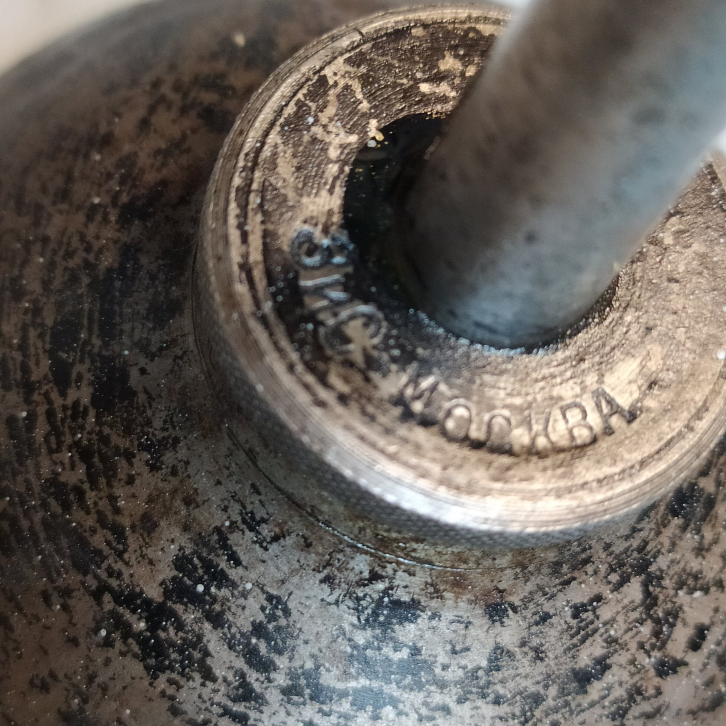

Резина приехала, купил ещё камеры отдельно, китайские были с длинными вентилями, на неделе отвезу в шиномонтаж. Вопрос по маслёнке, это наша широкая? В диаметре 10 см ровно. Надпись Зис Москва.

Ещё с китайской резиной были ленты на обод ( обходные ленты) правда с отверстием под вентиль посередине. На диск польский натянутся, резина на них добротная. Вопрос, не нужны ? Или оставить и сделать новое отверстие для вентиля по месту.

Она равноценна ранней масленке.
На ранней клеймо "ааз".
На двушный кронштейн подходит без проблем.

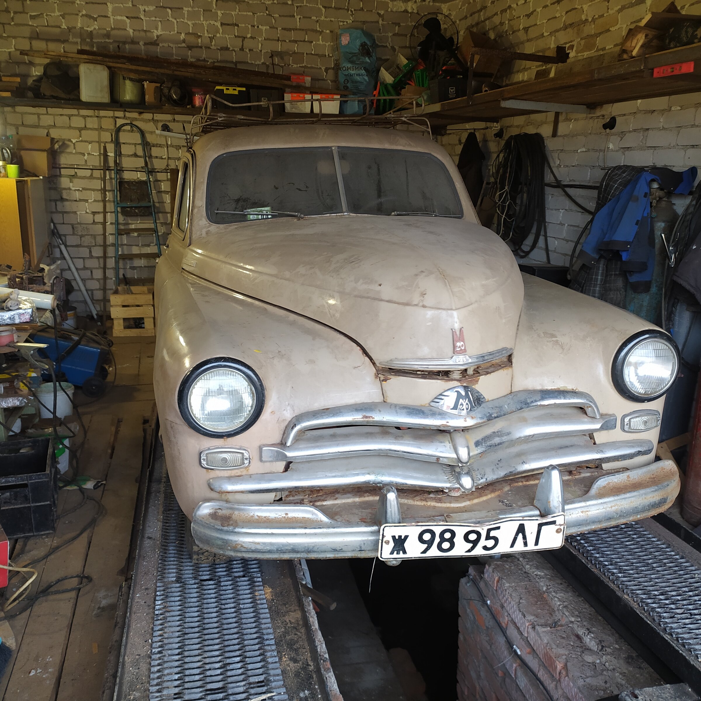

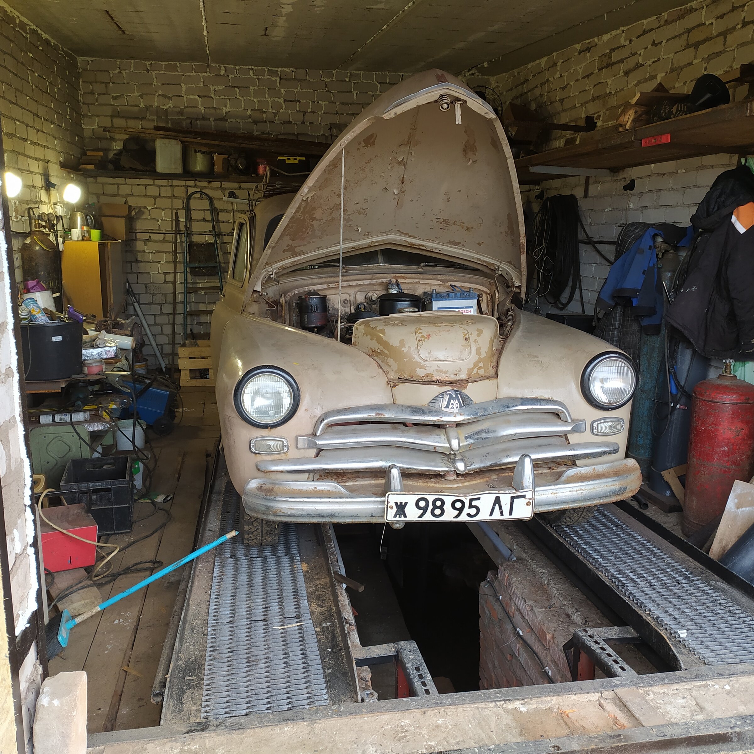

Всем доброго вечера! На дворе весенние обострения)) Жалко стало один автомобиль, найденный в продаже на просторах интернета. И, благодаря неоценимой помощи нашего форумчанина Михаила Б, сегодня в конюшне стало на одну ласточку больше. Первым владельцем автомобиля был директор конезавода в Ленинградской области. Машина второй серии с приделанной улыбкой, когда-то перекрашена. В прошлой жизни сварки не видела, но стояла в сыром гараже и потеряла весь салон. Плюс ржа берет свое. Купить бы ее лет десять или хотя бы пять назад...

Конезавод по всей видимости знаменитый Калгановский конный завод в Ленинградской области... Из планов на будущее - попробуем с ней на учёт стать в мае.

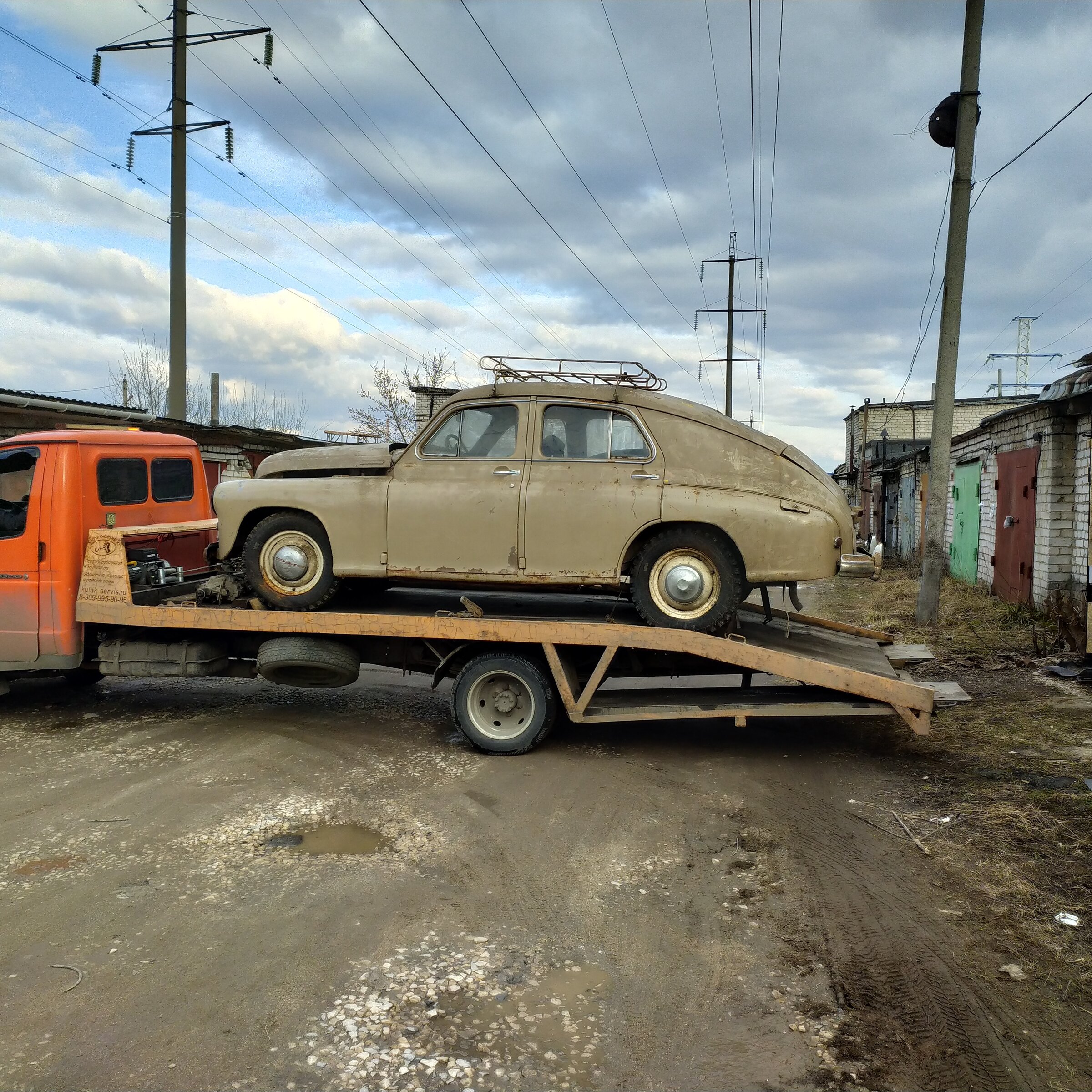

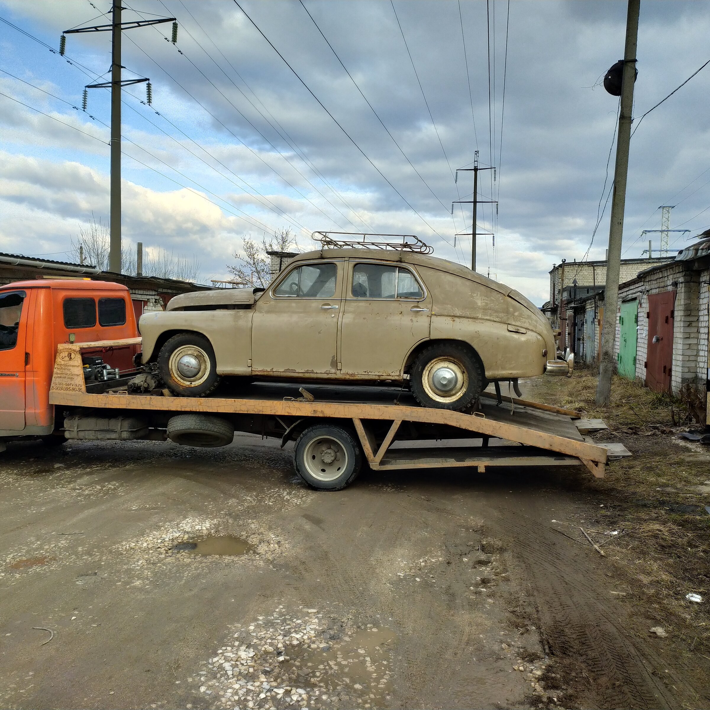

Сочувствие точно понадобится) Зазоры на ней красивые ( фото на эвакуаторе), на заводе получается тоже очень даже старались. Из неродного на машине бак топливный из нержи, улыбка, крылья передние ( трешечные ?)
