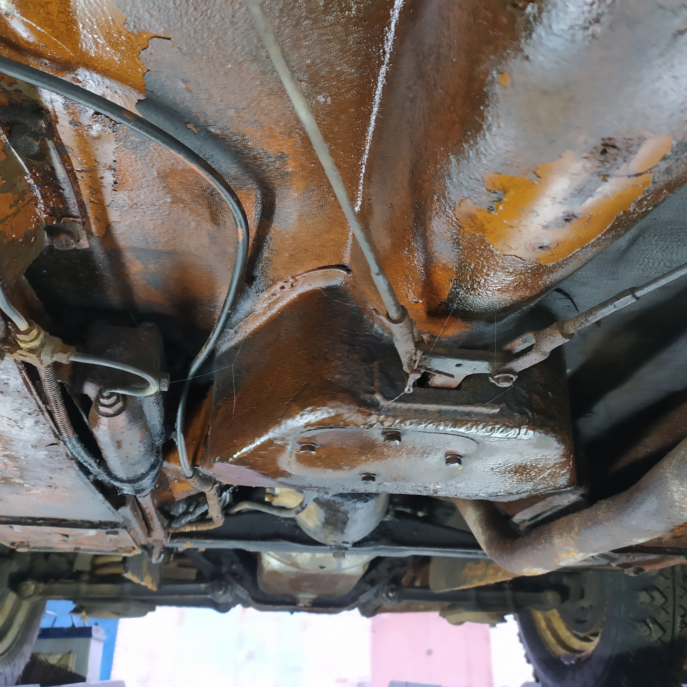

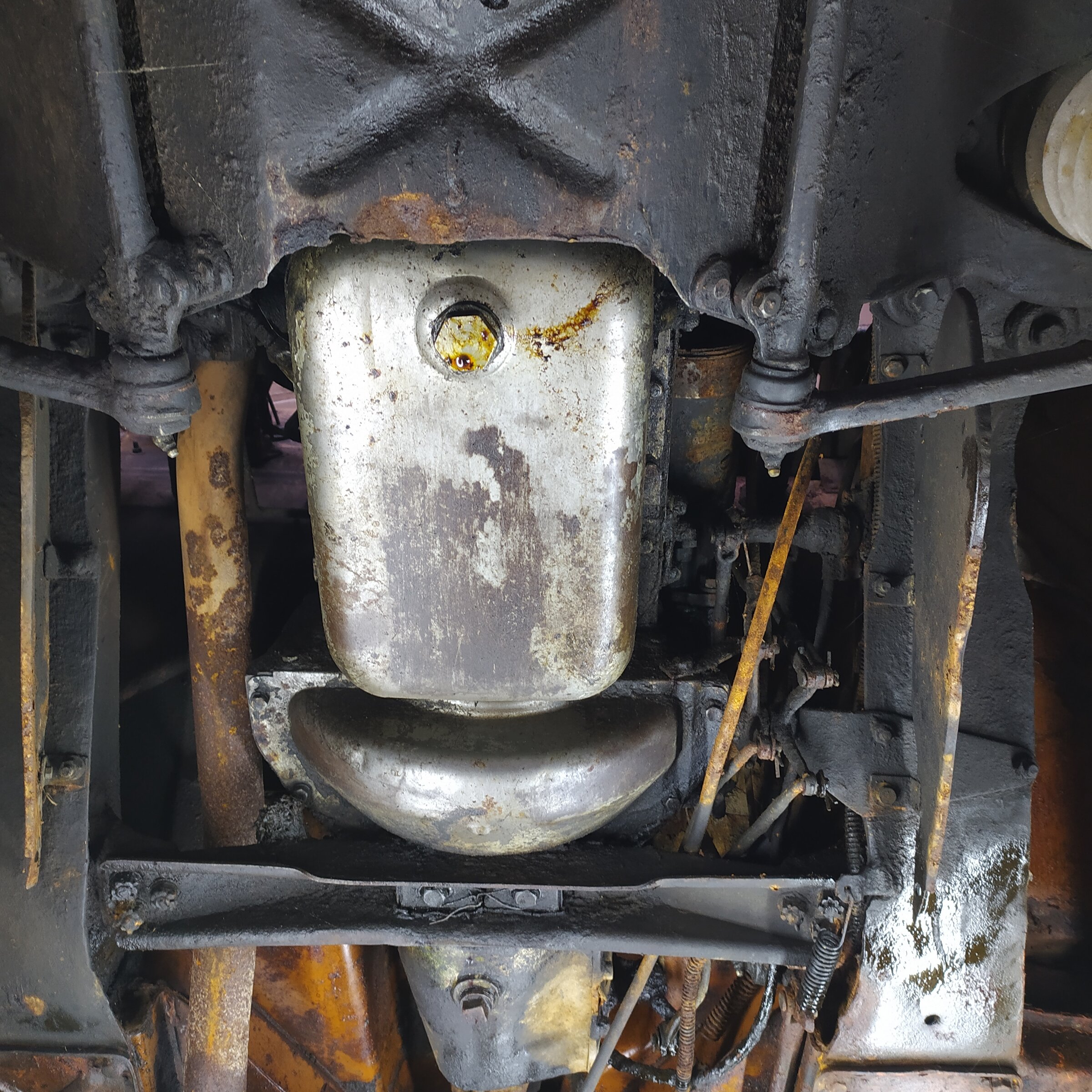

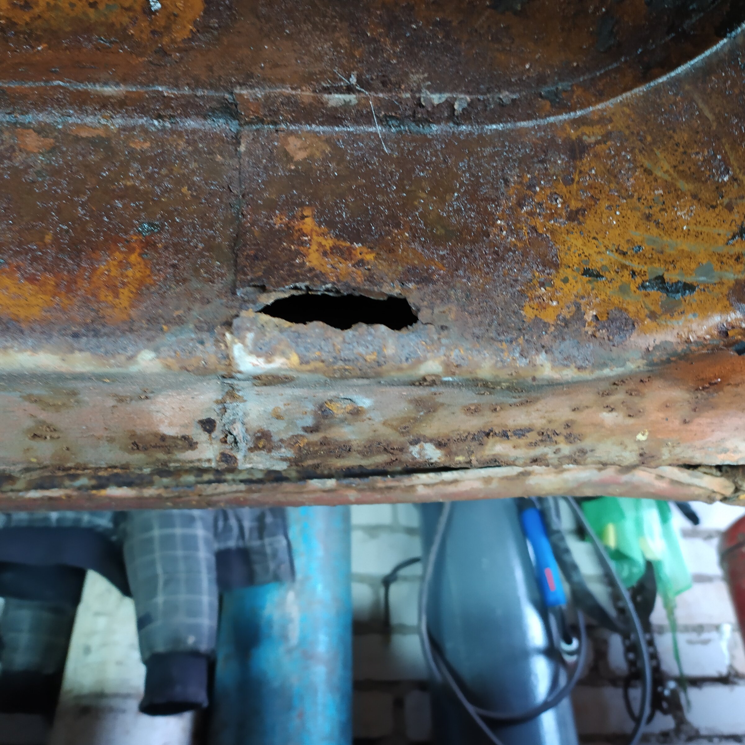

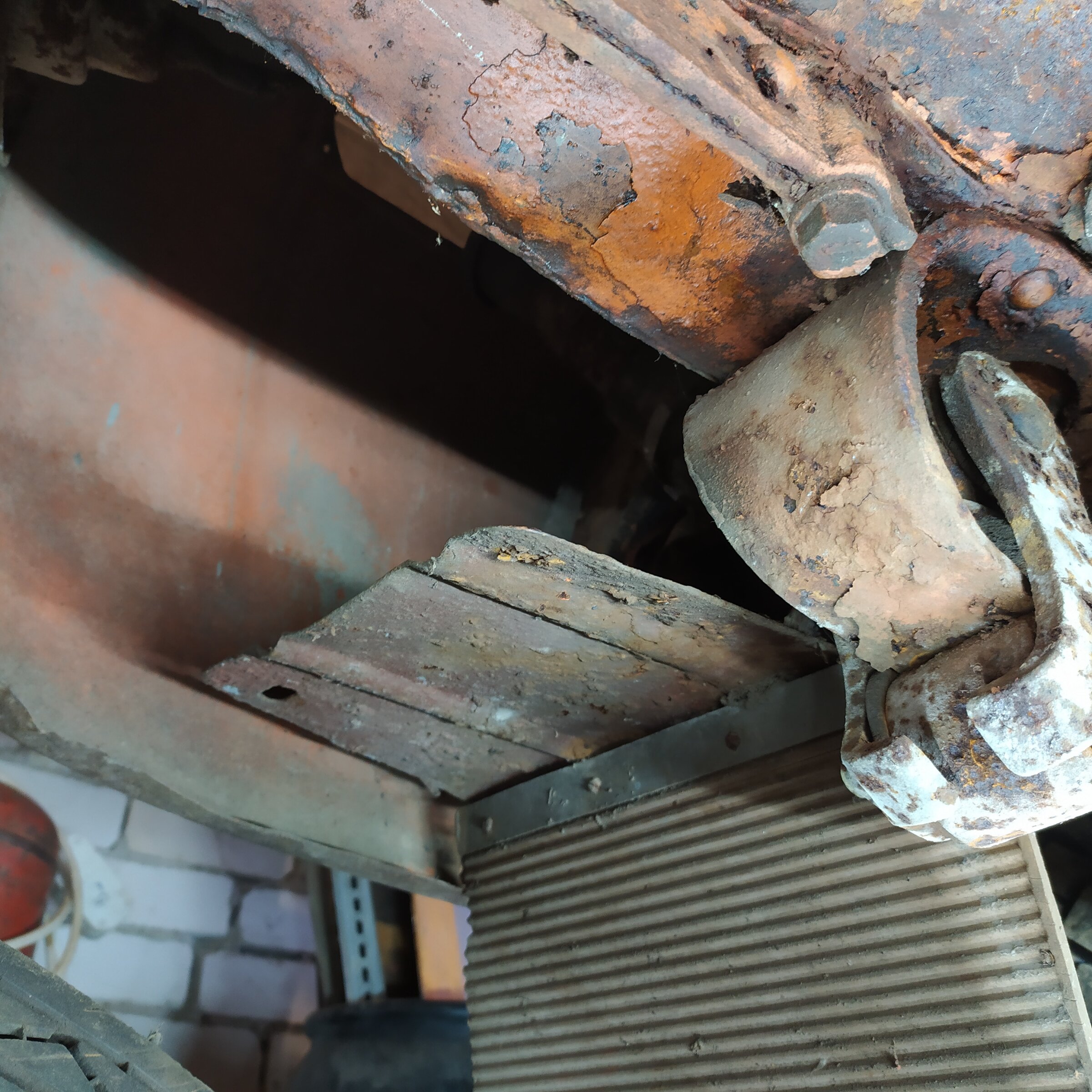

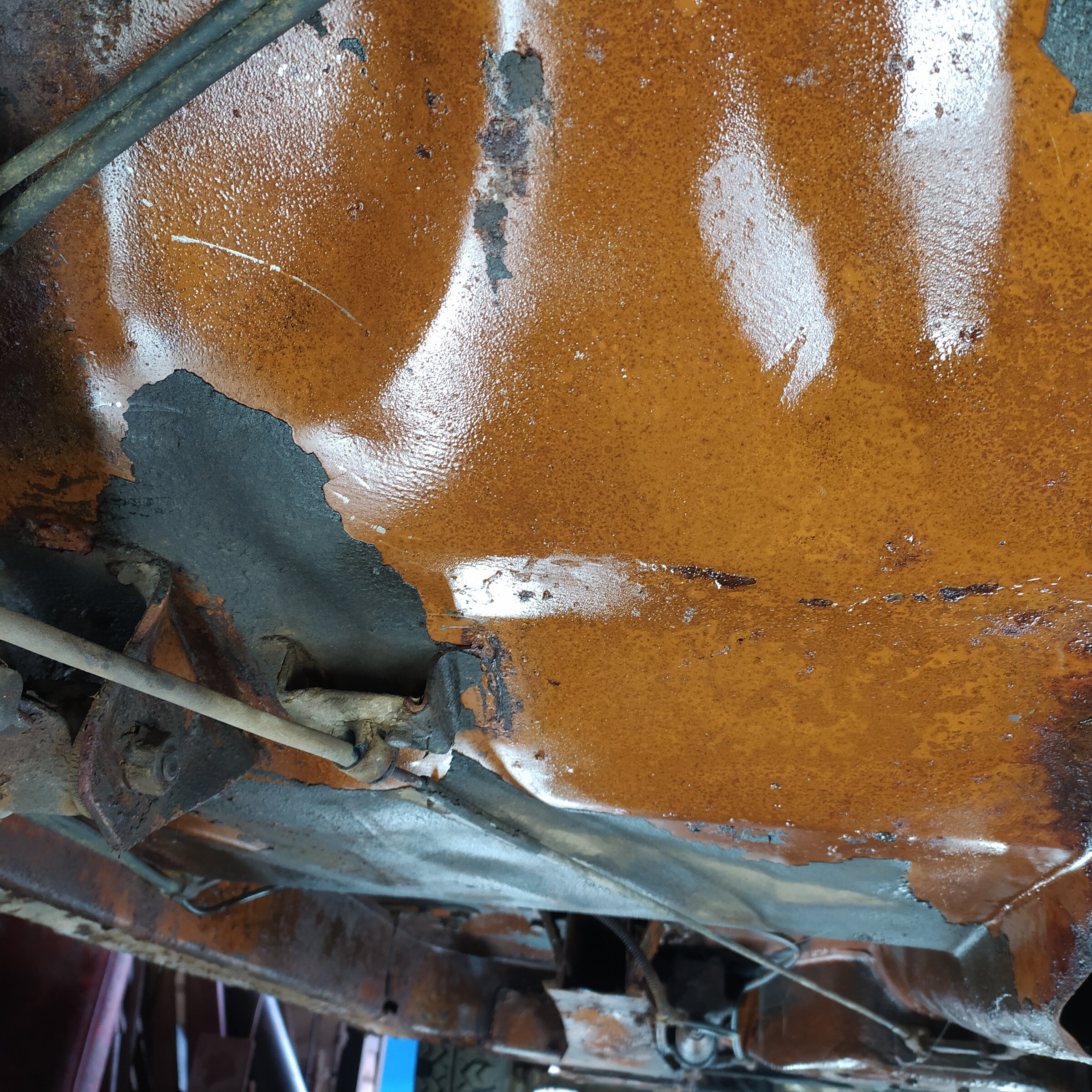

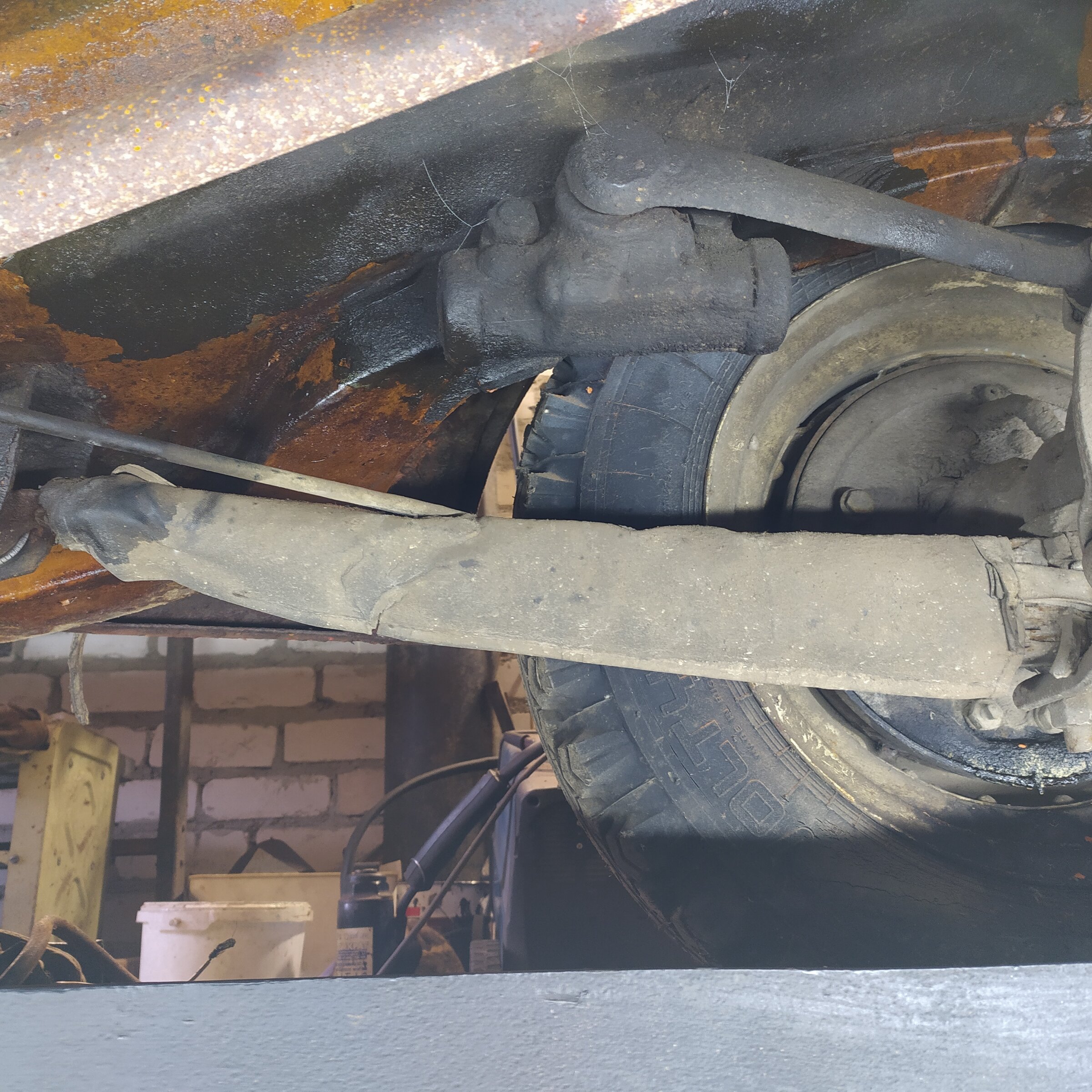

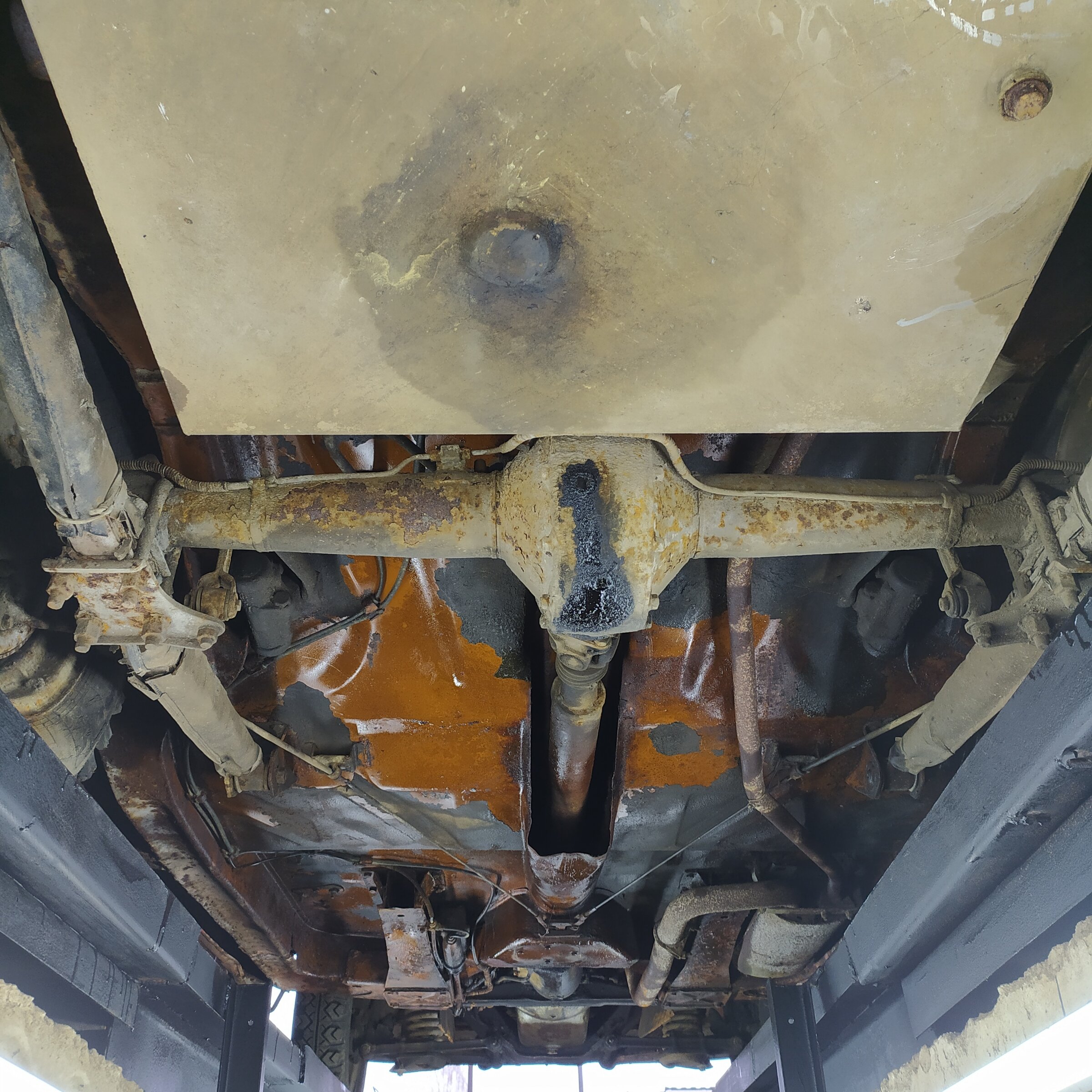

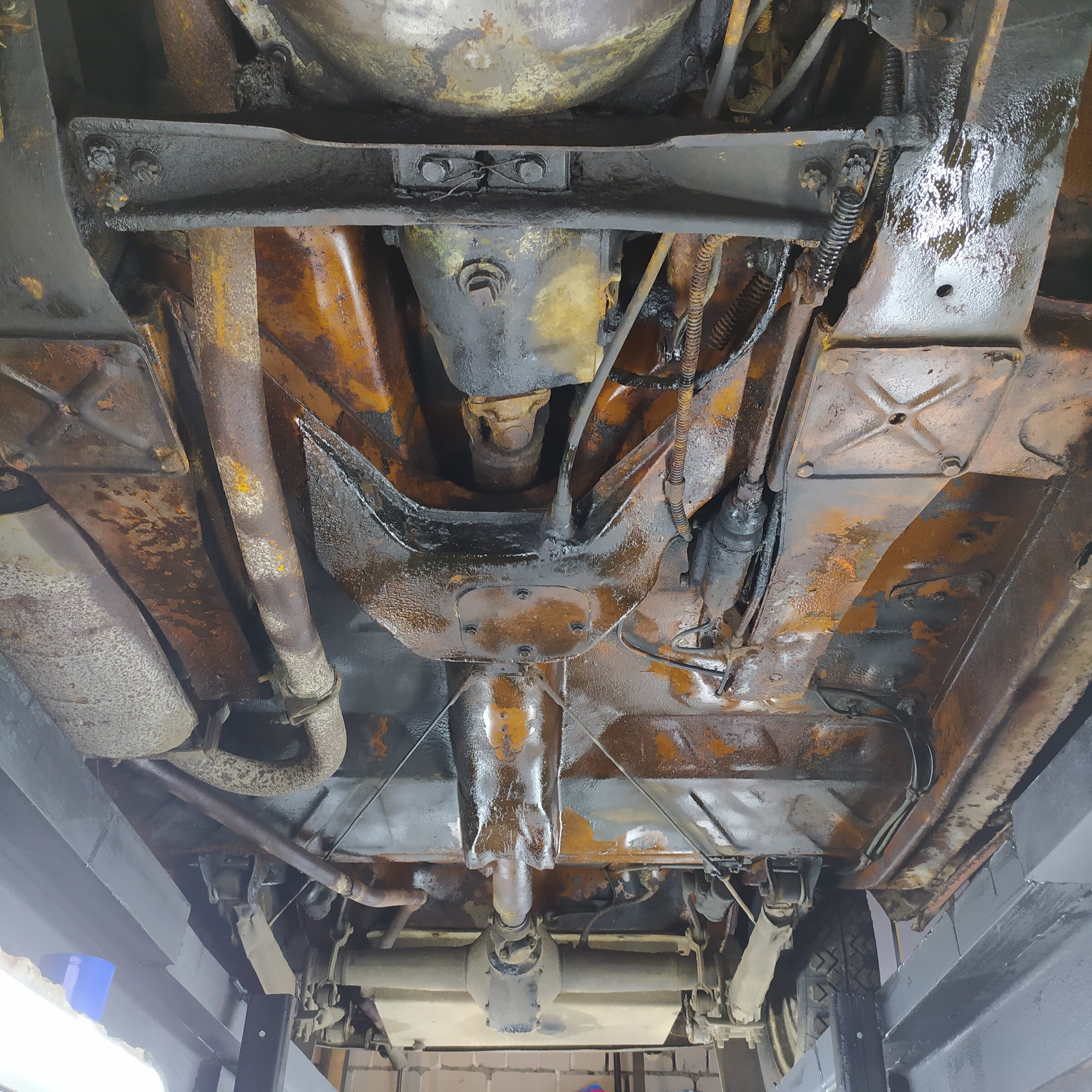

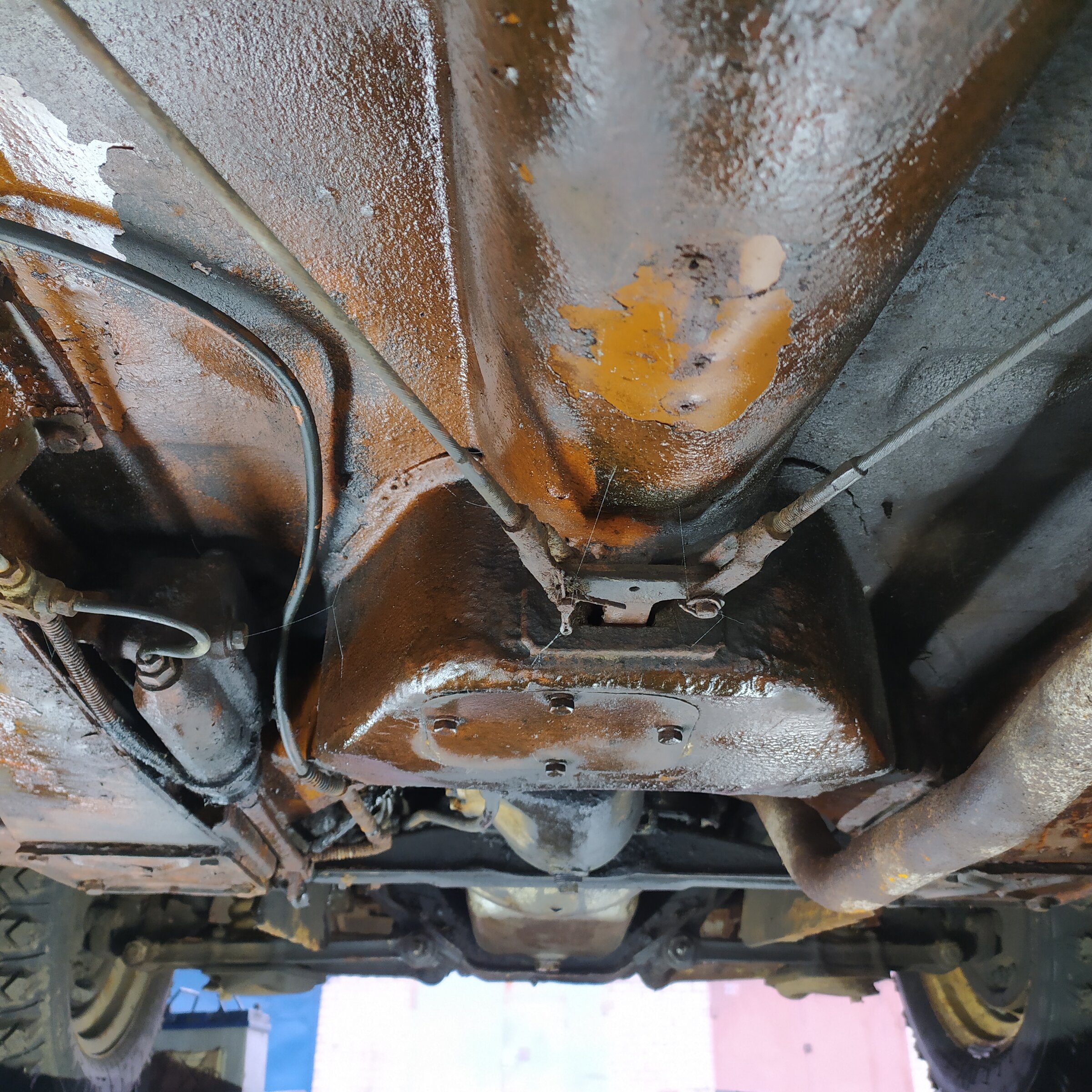

Сегодня продолжил обрабатывать кузов раст-стопом. Немного пофотографировал на телефон. Постараюсь на фотоаппарат сделать снимки, когда из гаража своим ходом выеду)

Самый проверенный дешман это лукойл, минералка.
На счёт промывки верно выше отмечено. Я руками отмыл без полного разбора блок(снял поддон и отмыл изнутри все). После примерно 4-5 часов работы снова снял поддон, и грязи там было такое же количество, фильтр забит намертво.
В маслянных каналах, в кв самая грязь.
Если без снятия поддона/и пр, то проще несколько раз поменять масло.

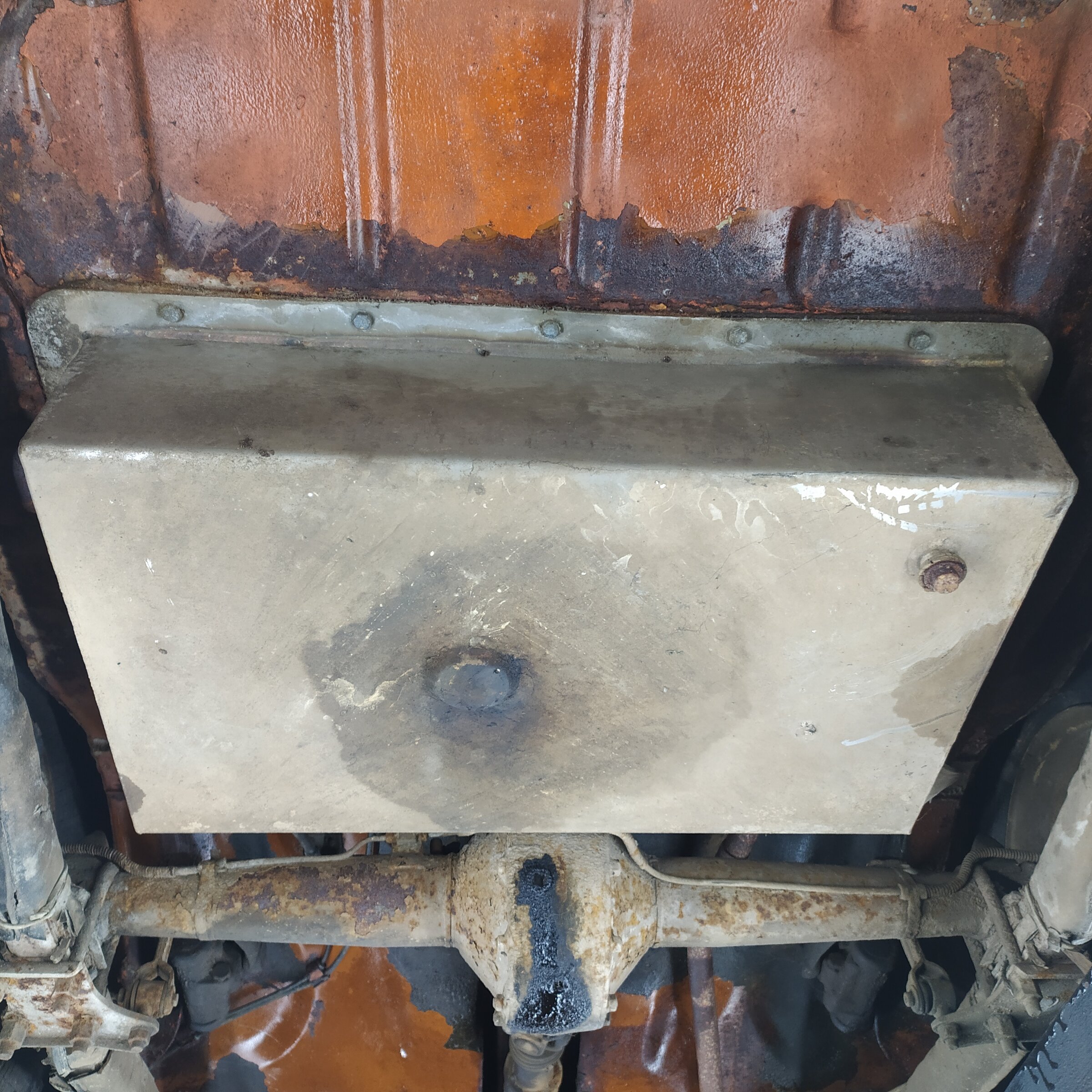

На спидометре пломба случайно не сохранилась?)
Старик М.
1 889
4 354
Номер шасси случайно не сохранился?
ИВАН
19.08.2005
871
982

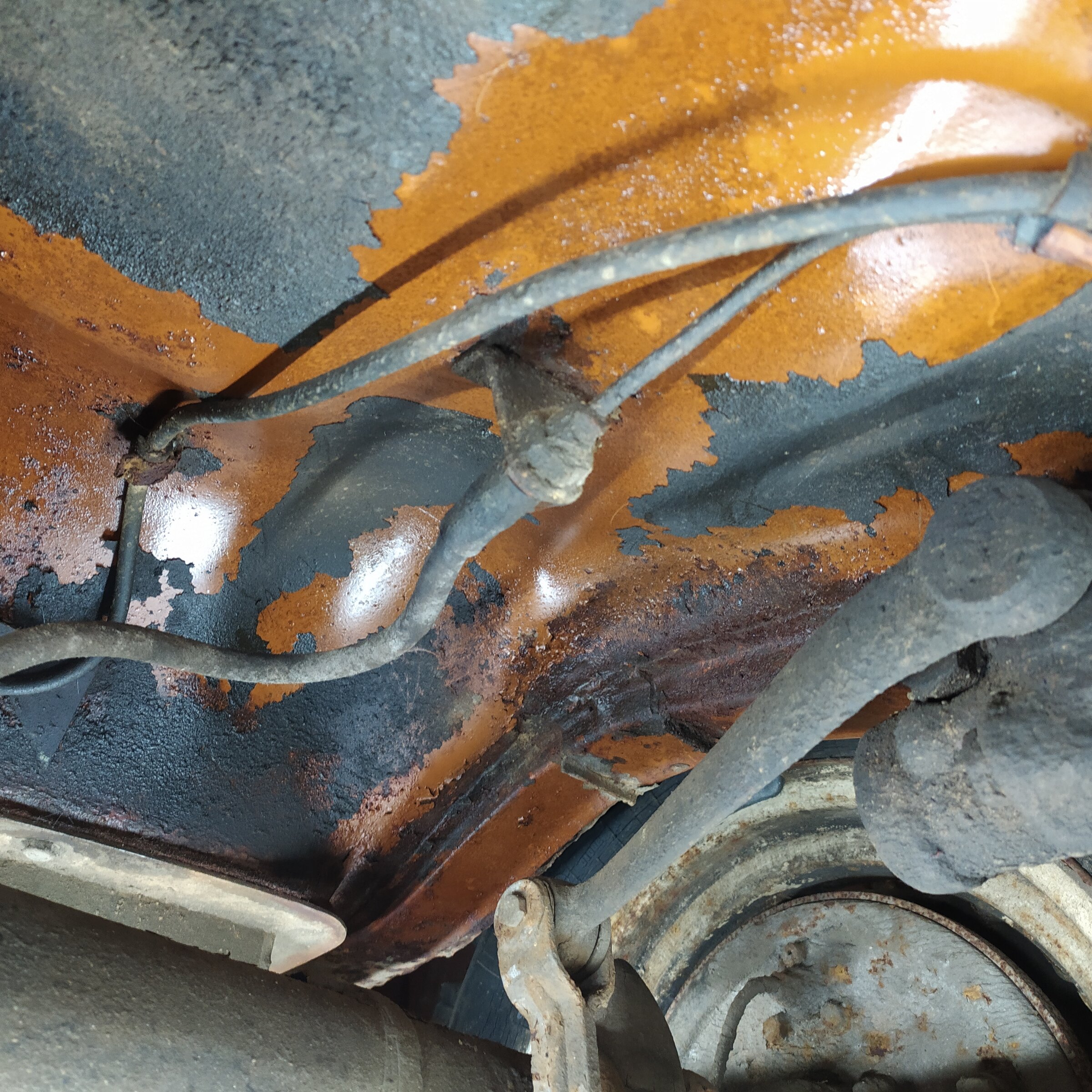

очч. неплохой сохран!

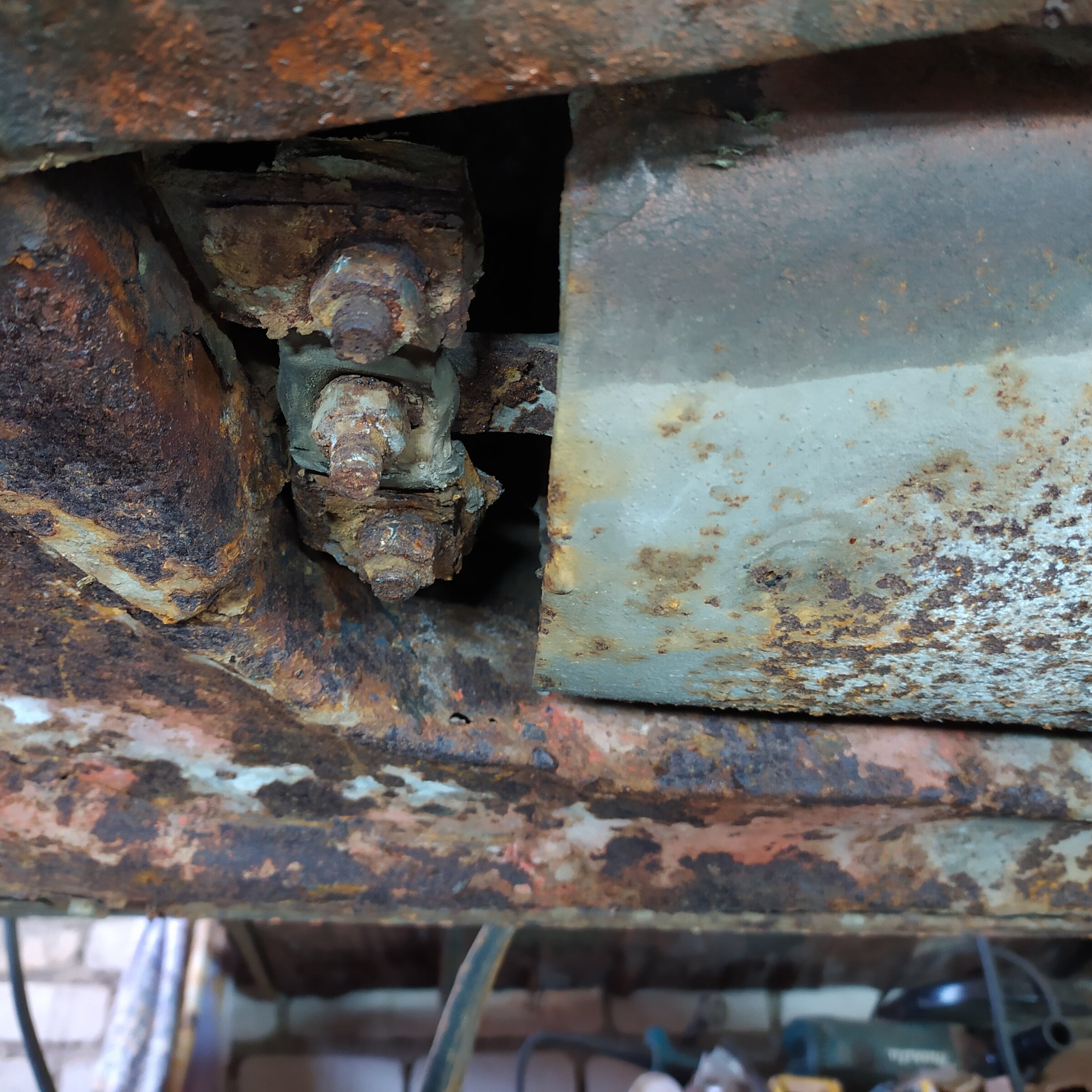

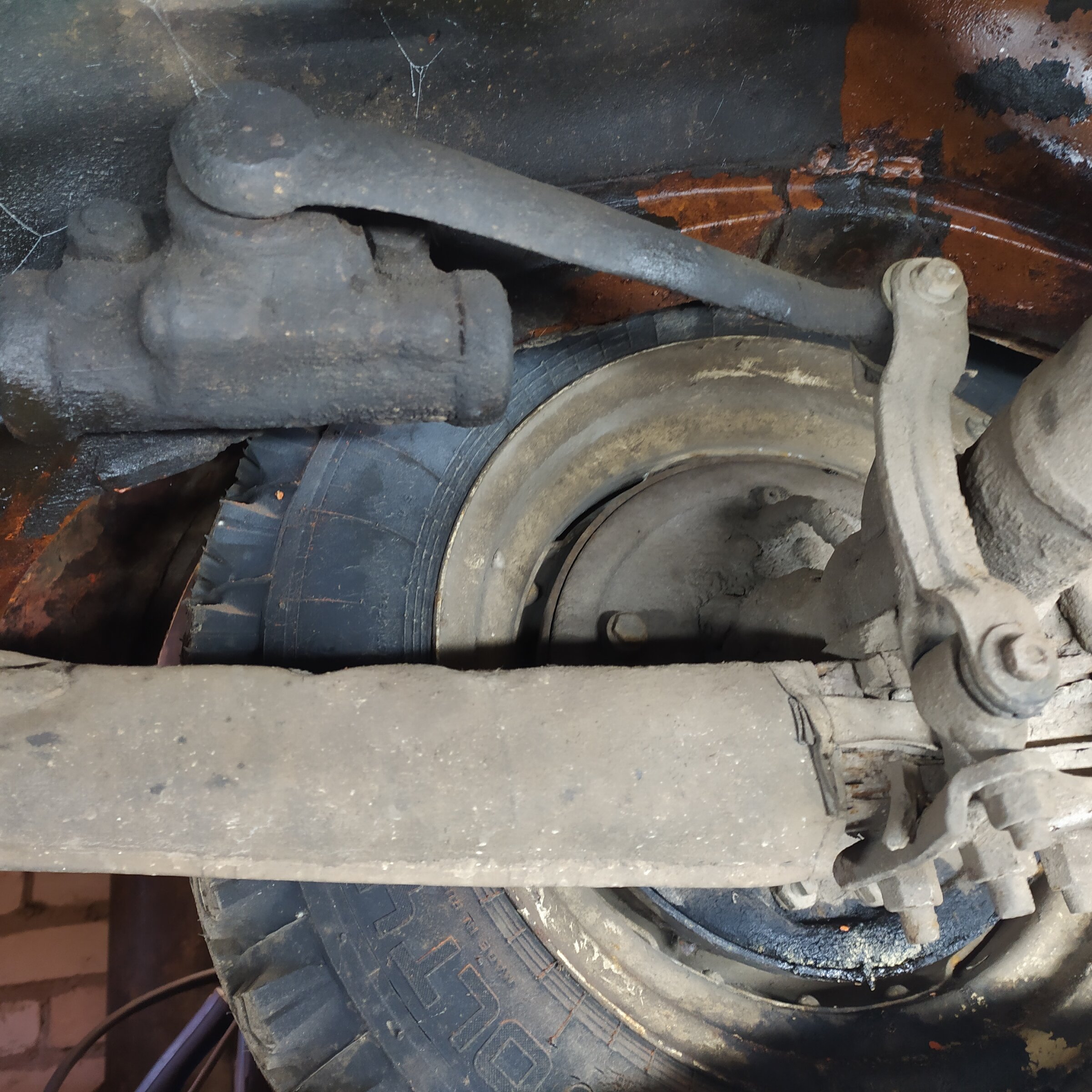

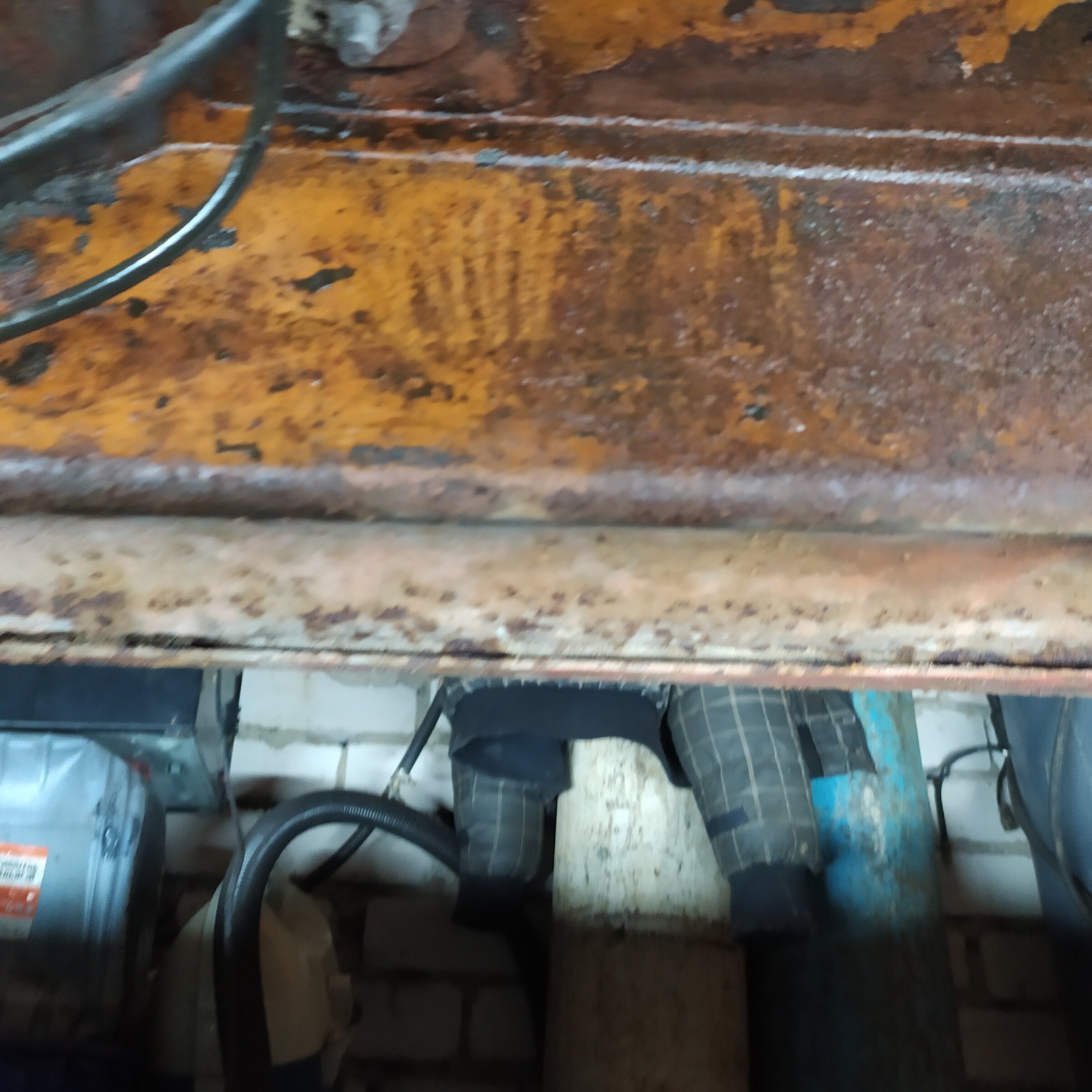

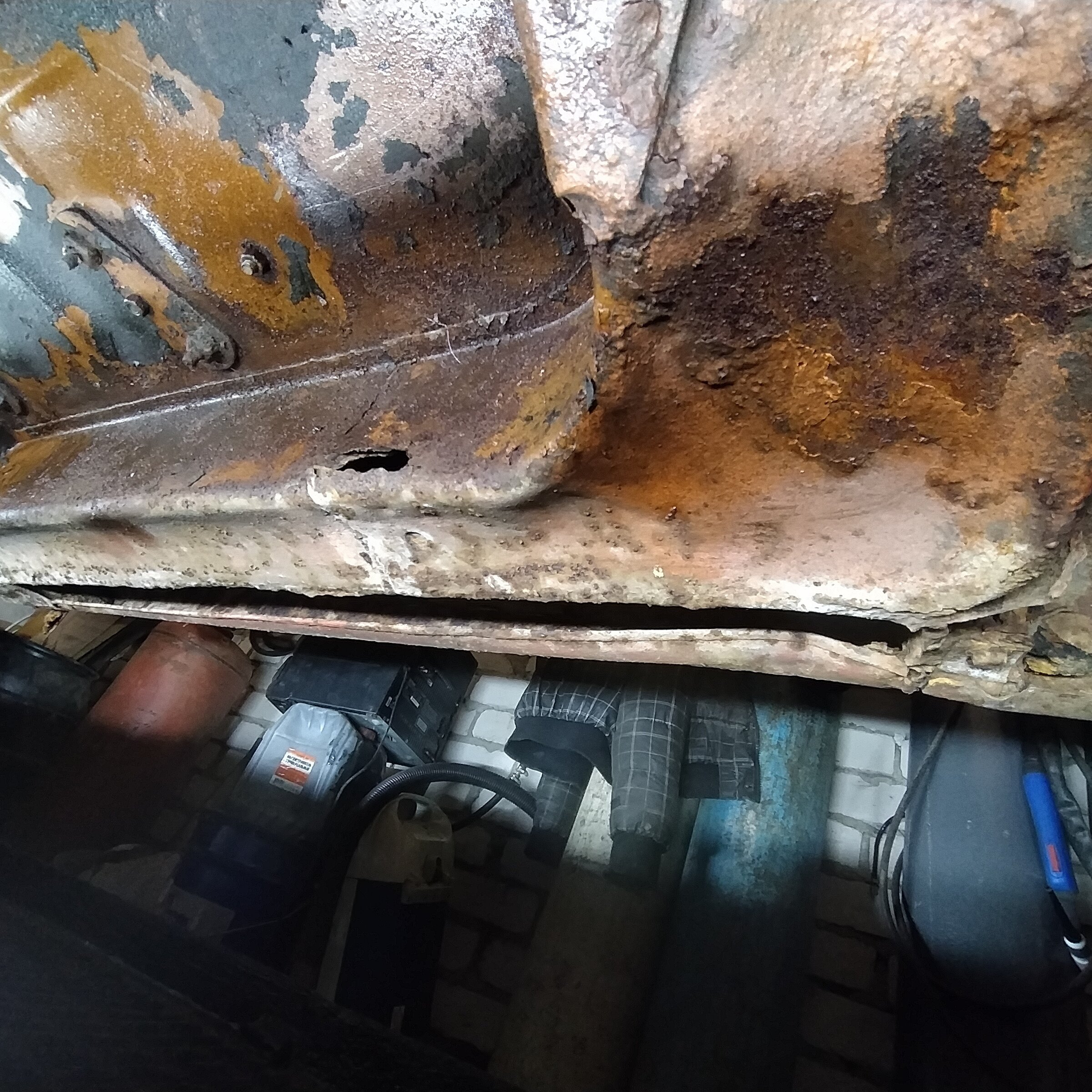

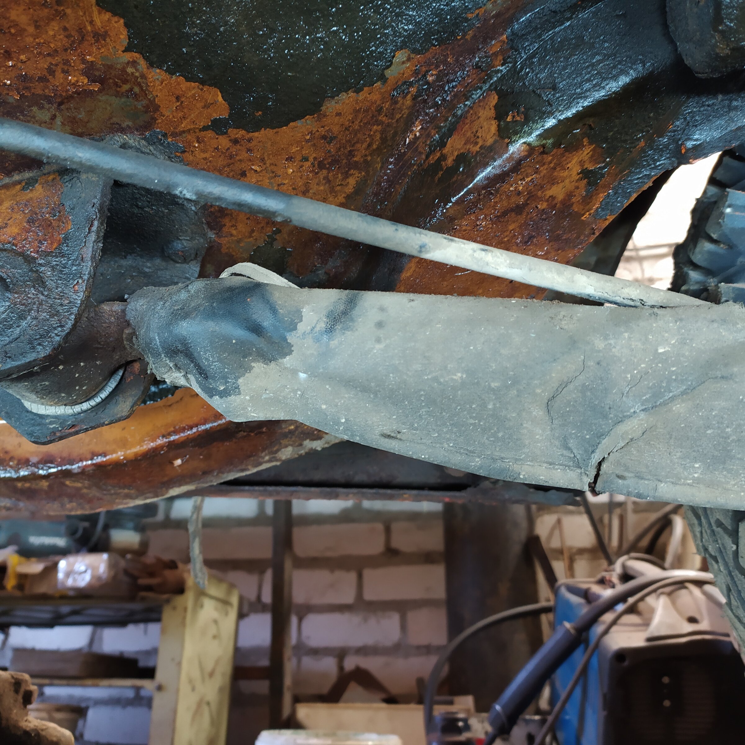

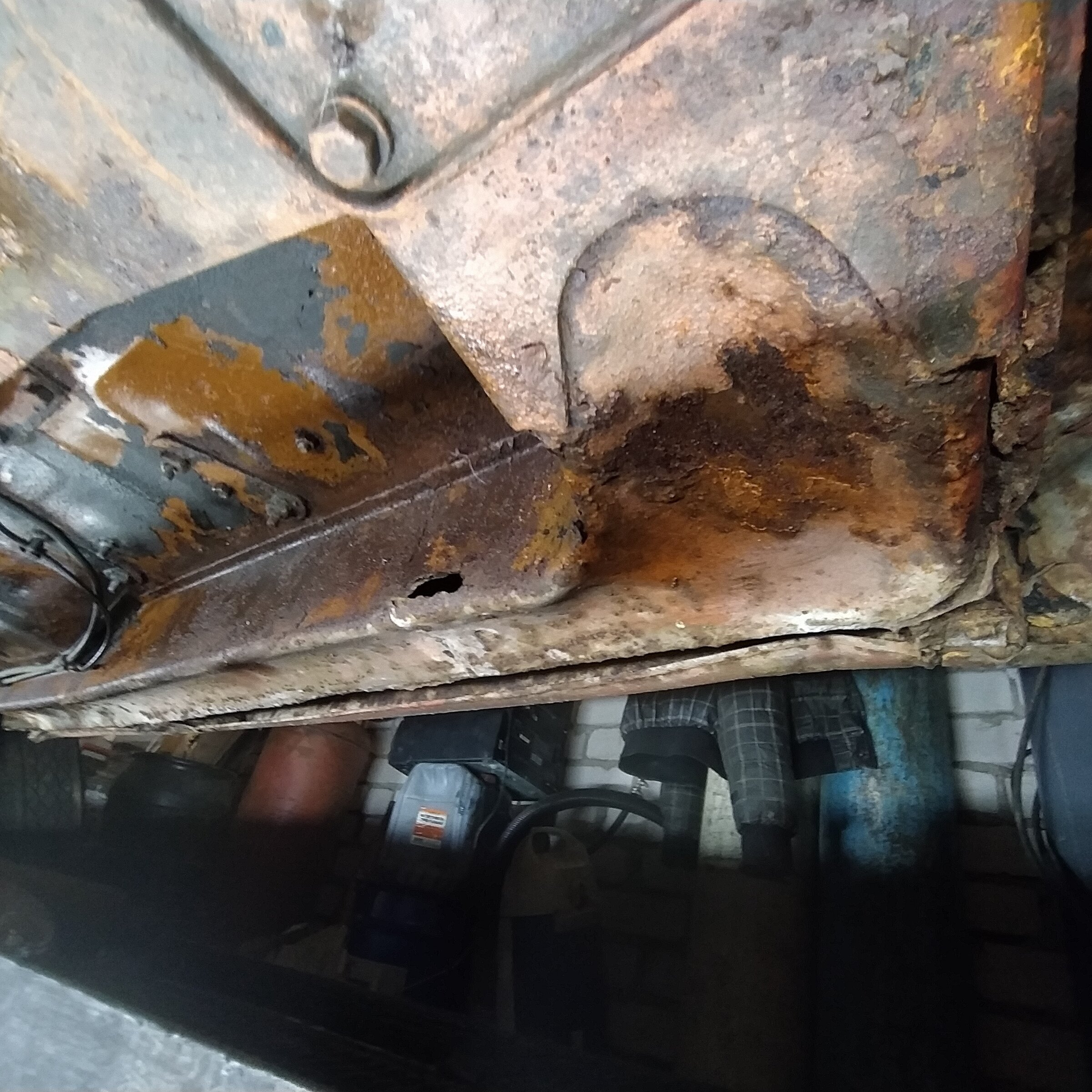

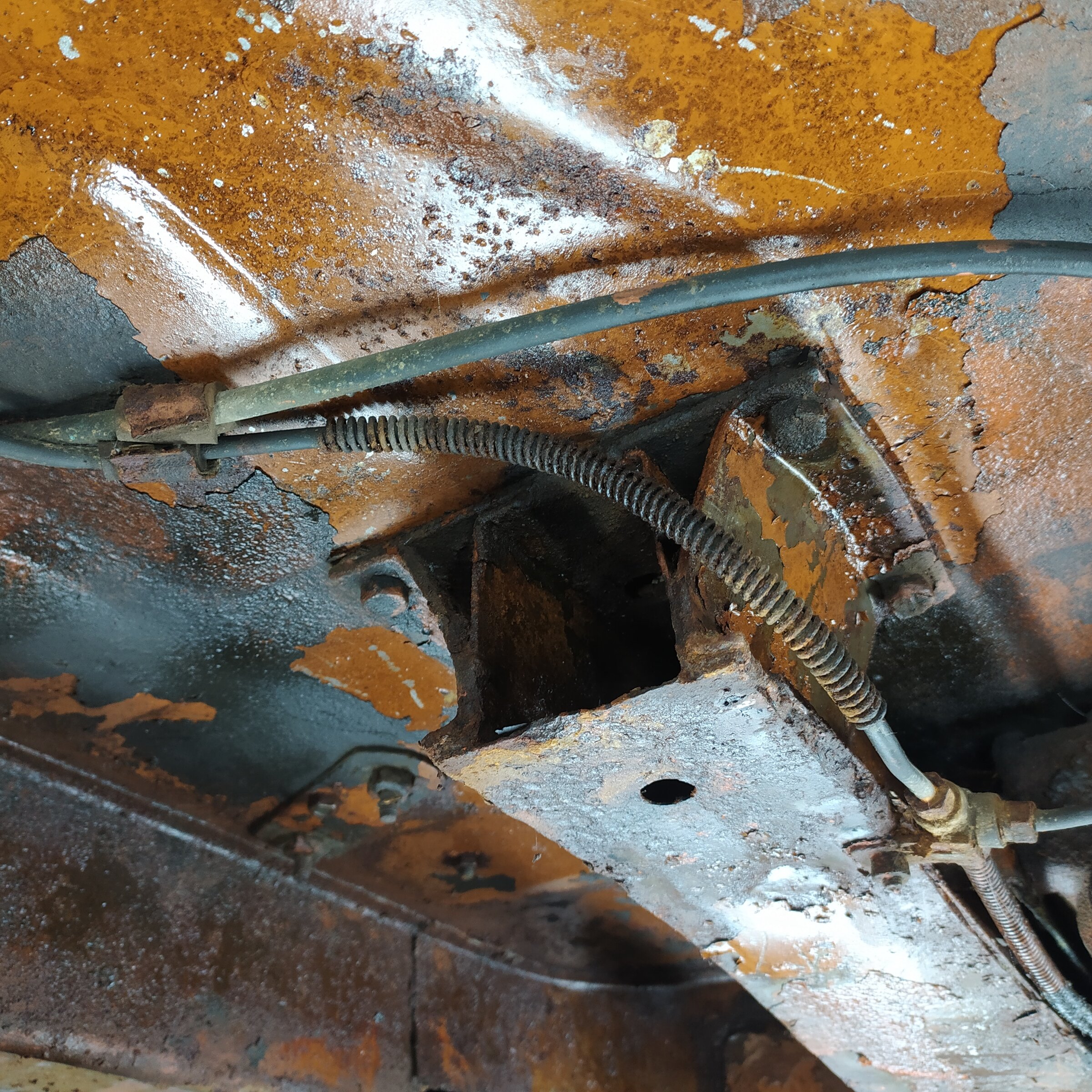

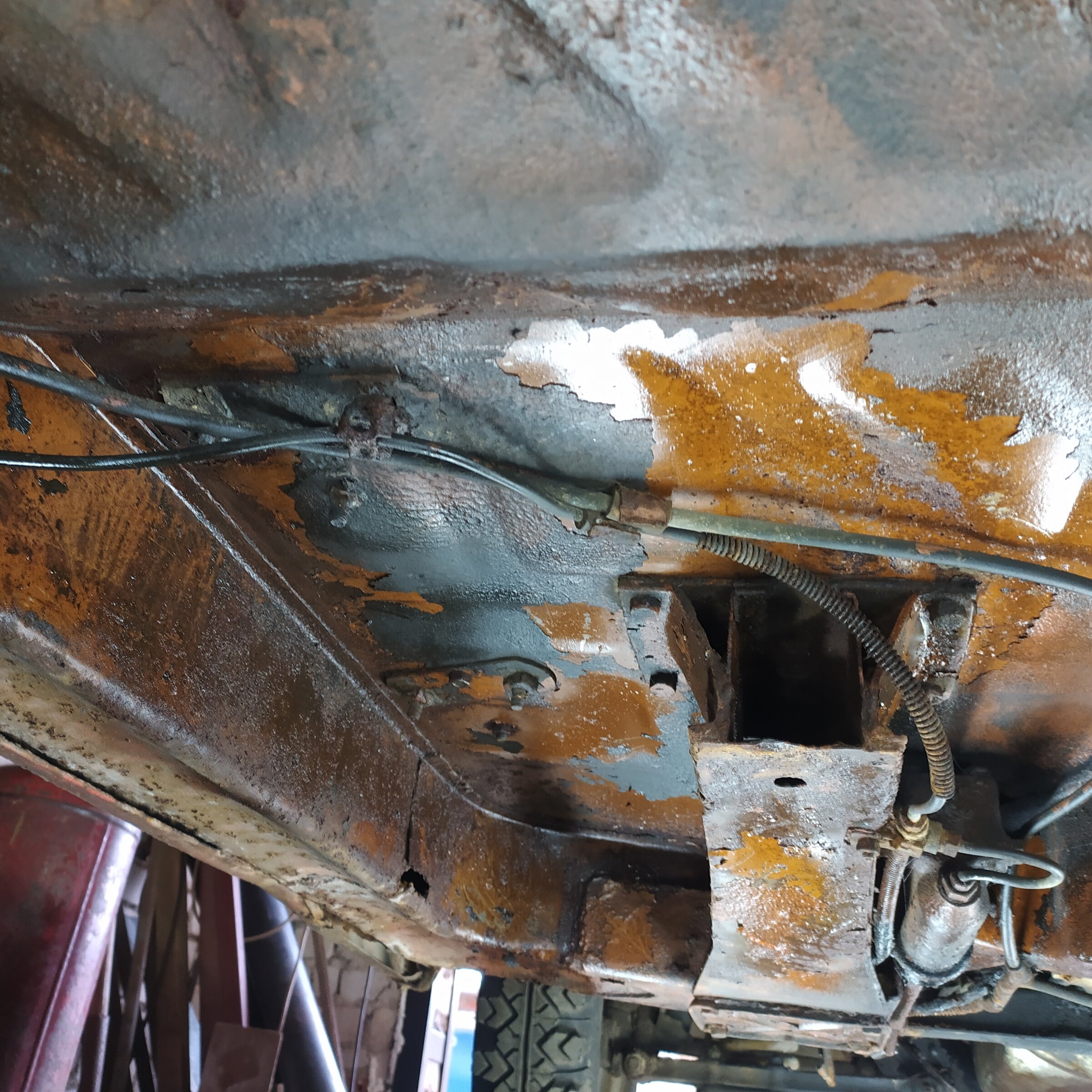

скажите, а светлый рыже-коричневый цвет на днищще это грунт, родная краска или антикор ?
Алекс
28.02.2008
736
1 045
Калуга
Не антикор точно. Мне думается что грунт. Тонкий слой и металл. А с него тонкая шкурка как листочек отлетела, краска видимо
Тонкая шкурка в оригинале обычно заводская мастика

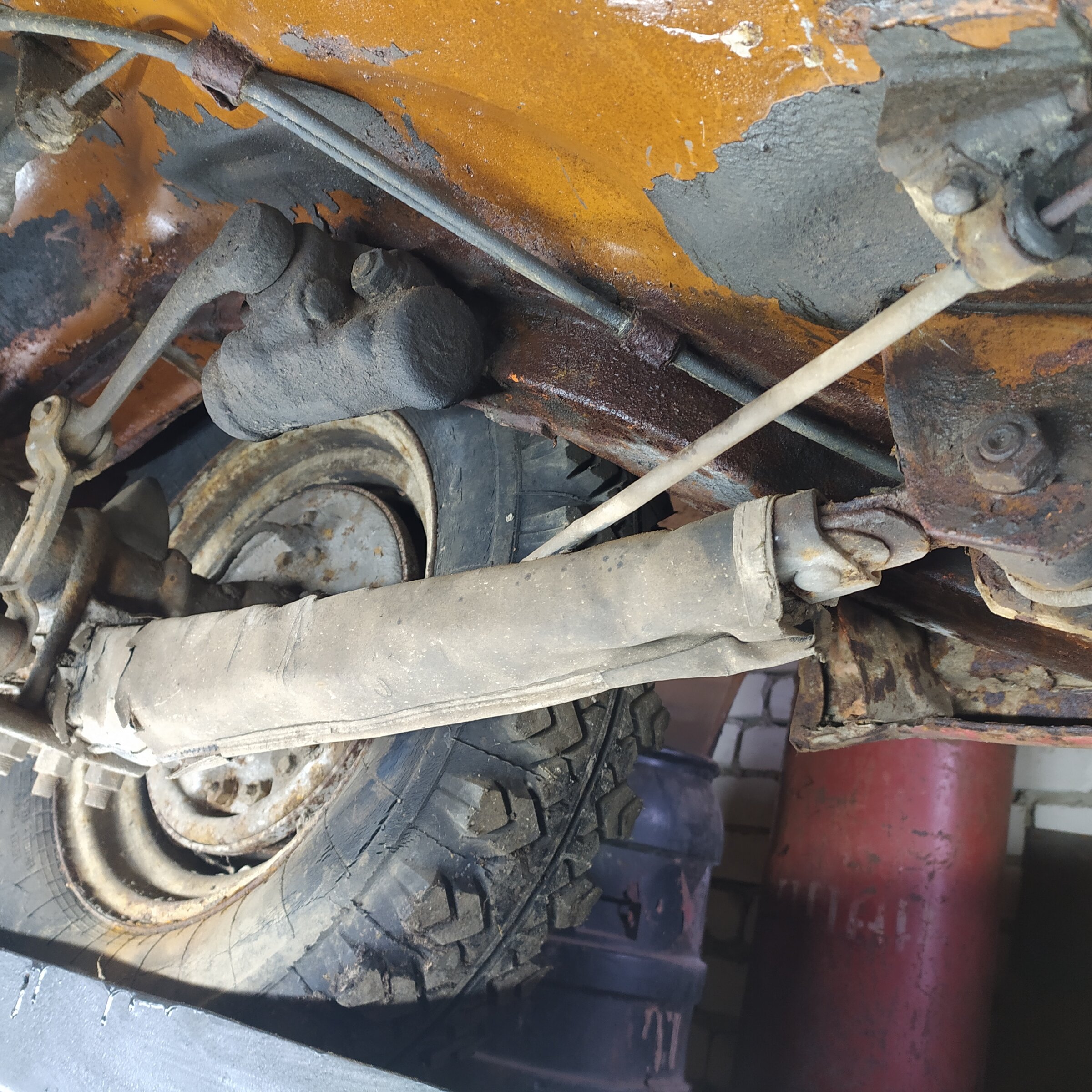

gazovod
01.06.2024
1 033
3 033
Тульская обл

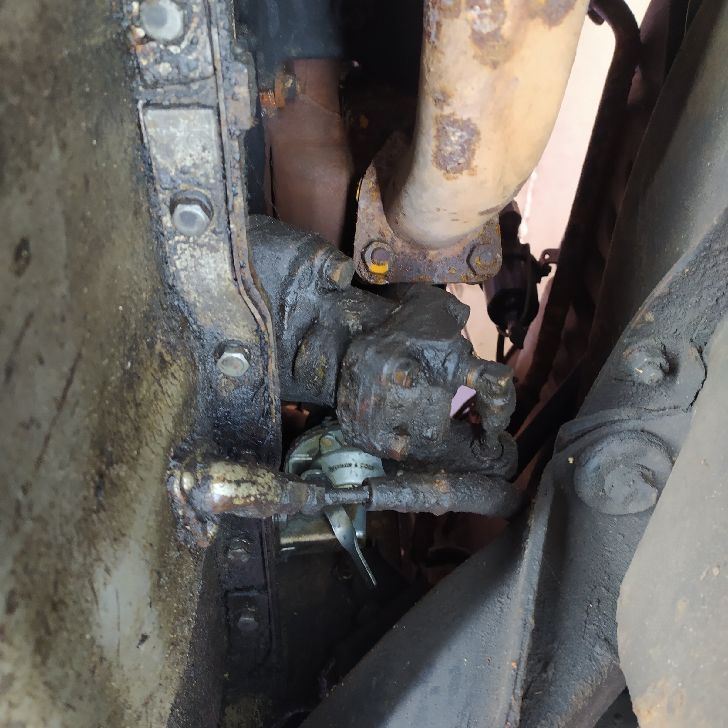

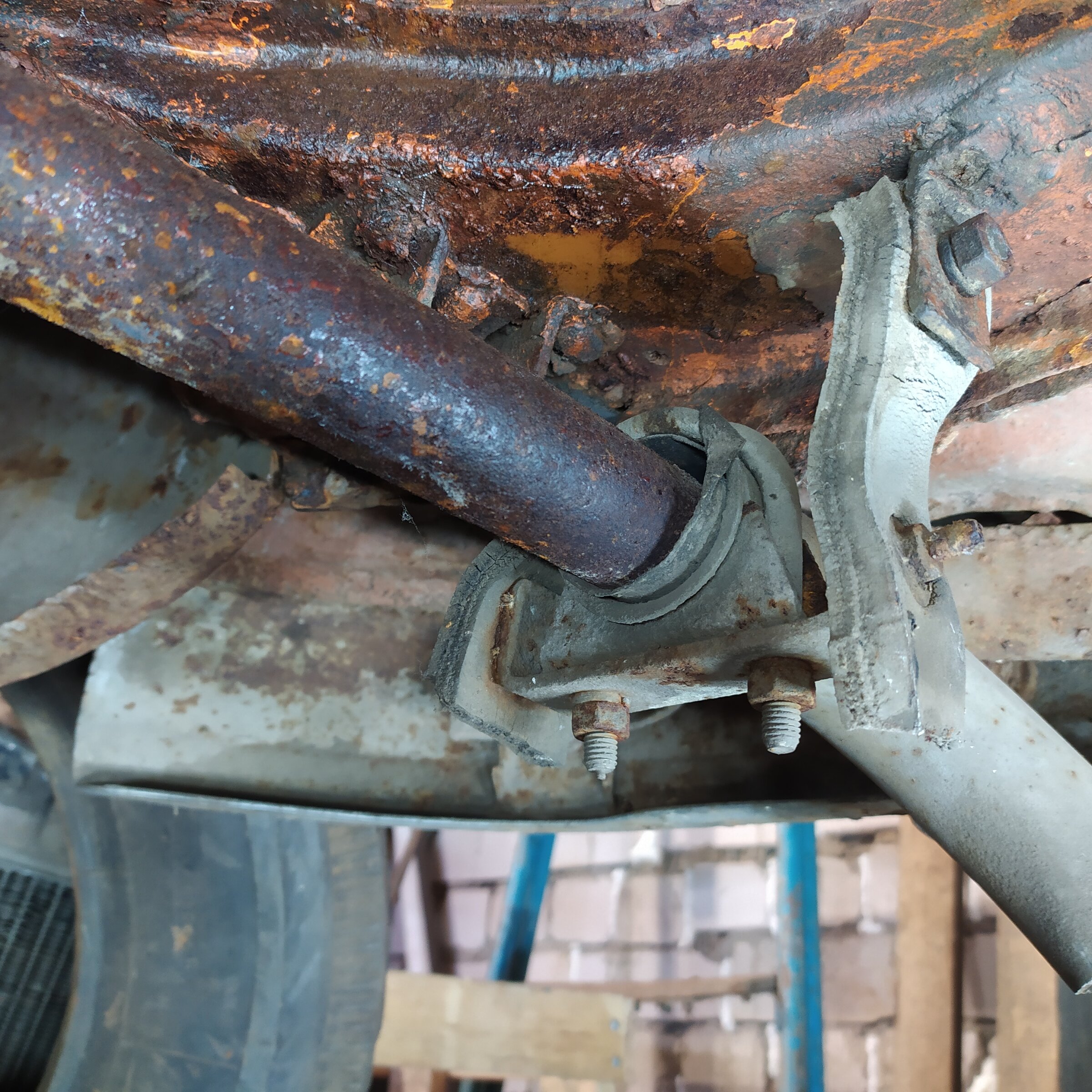

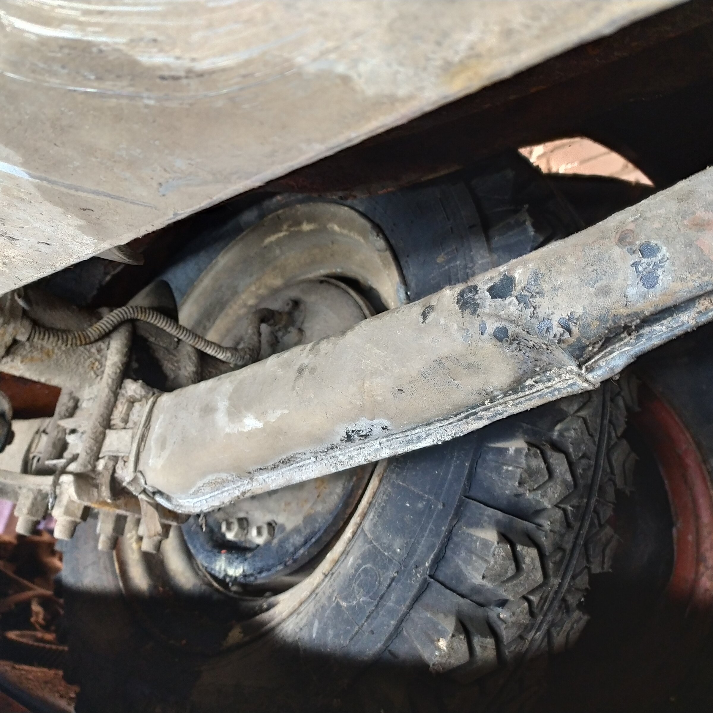

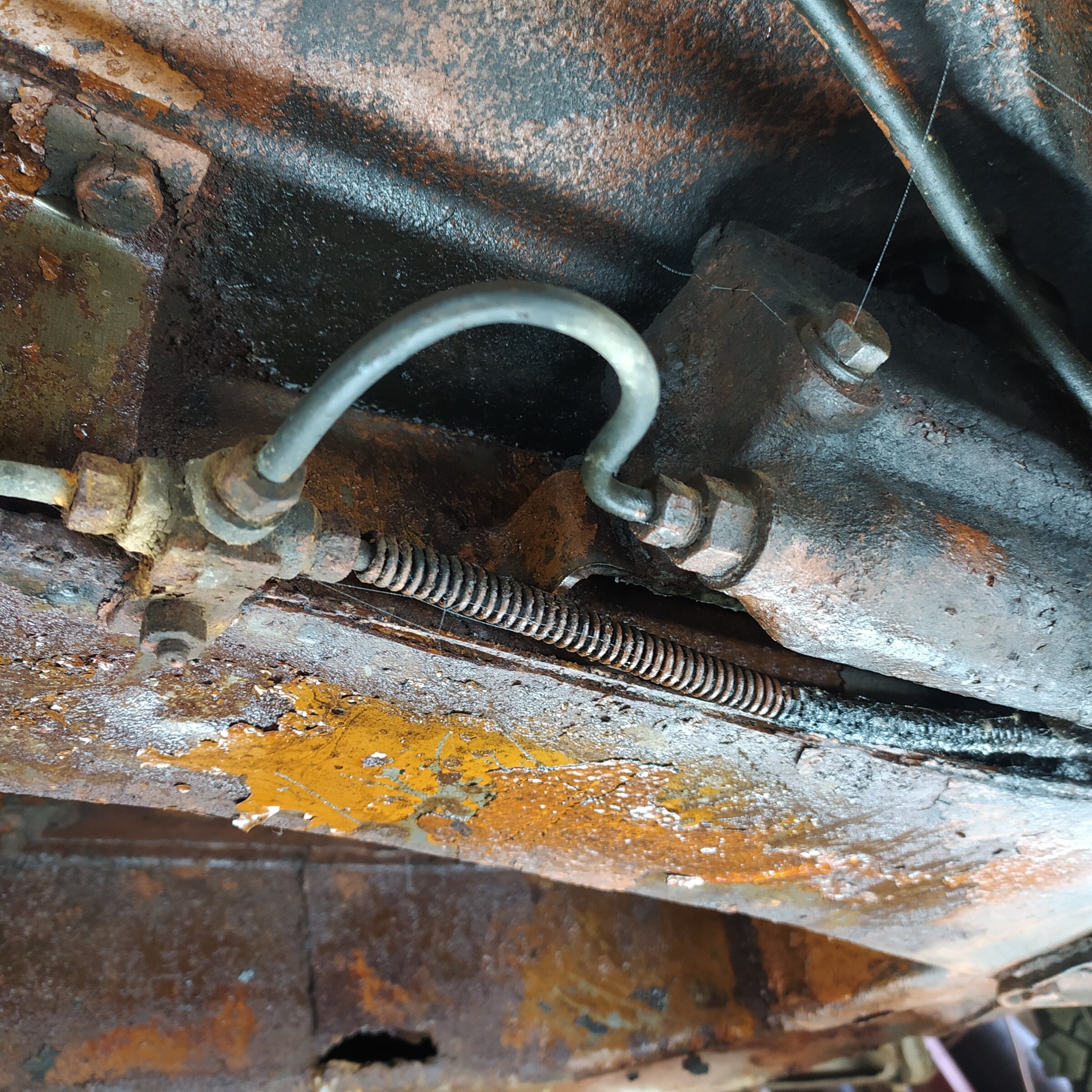

С низу выглядит хорошо. Пара моментов- надо бы поправить тоннель кардана- иначе кардан может задевать за замятую часть. Также отсутствует мелкая пружинка, рычага ручной подкачки на бензонасосе. Некритично, но без неё рычажок и его ось быстро разбалтываются.
ИВАН
19.08.2005
871
982
да и на привод ручника пружинка просится...

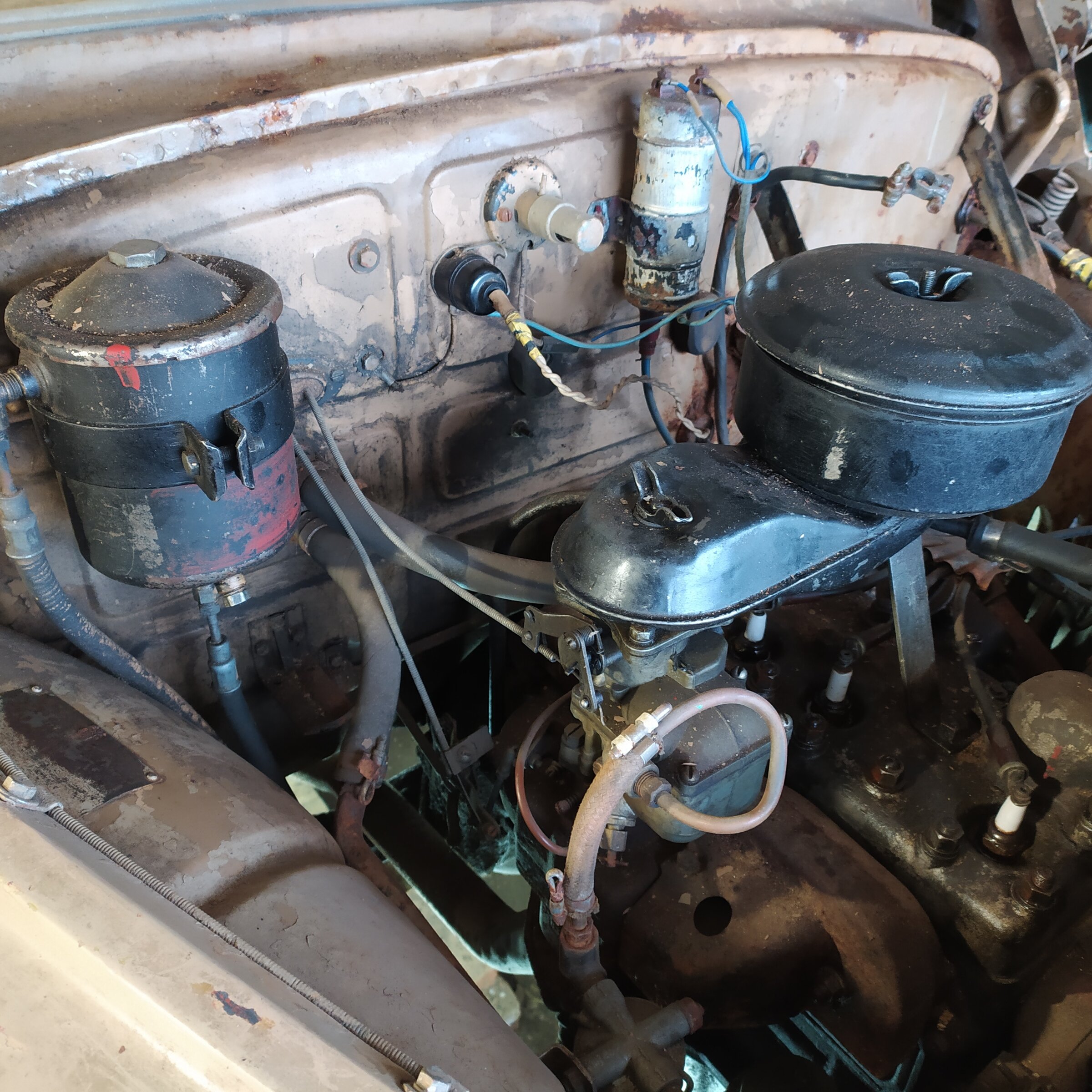

А я сегодня на работе мечтал о походе в гараж вечером, но чтоб не разболеться на выходные ( а самочувствие не очень и суббота опять рабочая (.. остался дома и стал перечитывать "Мою Френсис", чтоб поменьше задавать глупых вопросов. Верной дорогой едет Френсис... Также нашелся в запасниках польский радиатор, покупался новым, только сливной краник закис, буду ставить, если движок признаки жизни подаст. Краник попробую целиком выкрутить, отмочить, в крайнем случае поменять. Выцаганил сегодня у коллеги по работе usb камеру с подсветкой на длинном кабеле для диагностики под телефон с Андроидом ( type C разъем) - залезу ей в цилиндры, посмотреть что внутри и зафоткать. Так то можно и снизу в поддон вставить после слива масла, но камеру тогда засрёт сразу... Планы теперь, во-первых, движок с коробкой отмыть бензином. В колодцы свечные налил вдшки, теперь выкрутить свечки и почистить колодцы. Залезу камерой и маслица налью. В КПП и мост пока залью нигрол, купленный у Бронеходчика. Планов много.. Ну и имена пора дать ласточкам.. у питерской судьба тяжёлая, 17 лет на приколе. Хозяин поставил новую нивскую резину, загнал в гараж.. а утром умер. С тех на приколе. На колесах резина потрескавшаяся, но с усиками - новье.
