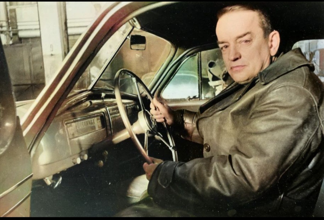

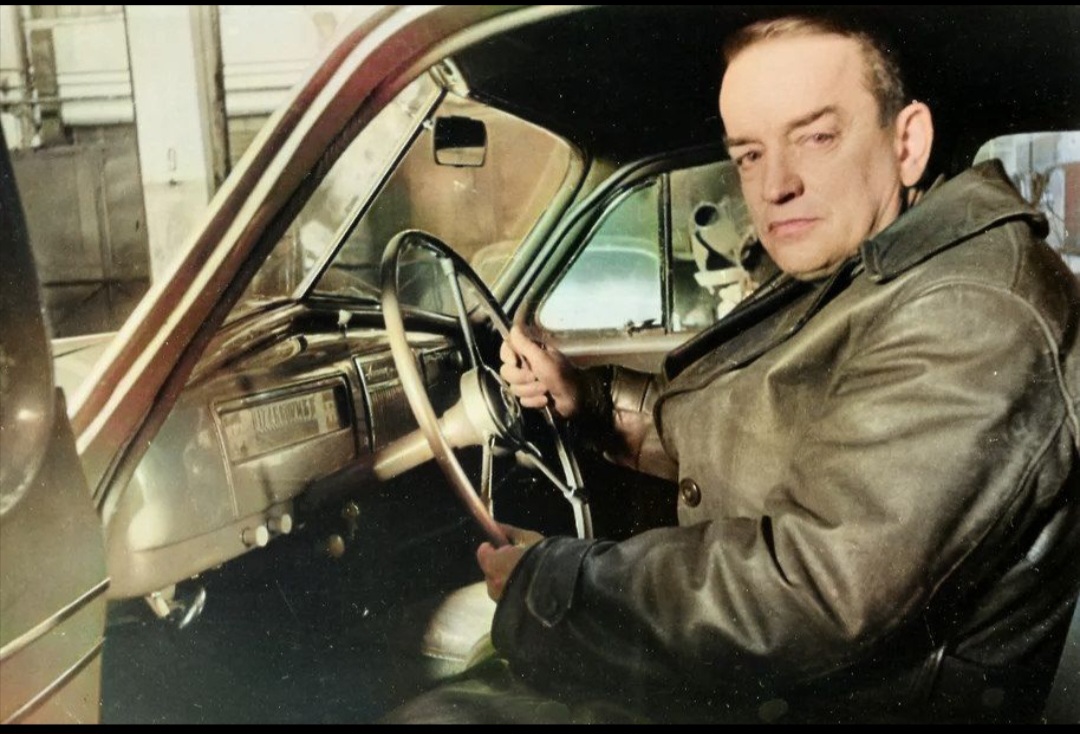

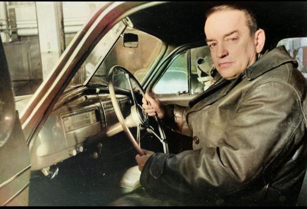

Благодарю, такая раньше не попадалась. Хотя, здесь тоже трудно однозначно сравнивать. В фильме видно лучше, особенно в динамике, когда свет не статичен. Ладно, ступеньки, вроде, хоть и под вопросом, но разглядеть можно, вот задняя поверхность обода непонятна на этих фото с тов. Липгартом, похожа на серийную с этого ракурса. Здесь зато очень чётко видноглубокие выемки характерные, и, заодно, слезшую краску (зелёную? На ступице остатки похожей сохранились). Сейчас закончил редактирование и пришла мысль: если он правда с этих машин, вероятно, он лично Сталина видел...
Как-то были на съёмках на ЗИЛе, на заводе. Около инженерного корпуса. Была Эмка, ГАЗ-67, может еще что-то. Подошел к нам дедушка в синем халате, стал машины рассматривать. Потом начал рассказывать что во время войны ездили они на ГАЗ-67 в подшефный колхоз, а он на аккумуляторе сидел. У меня сразу вопрос, а не на ГАЗ-64 они часом ездили, там аккумулятор на тоннеле кардана закреплен, а на ГАЗ-67 в ящике перед передним крылом! Да, на ГАЗ-64, он сын Кириллова, 1932 года рождения, его Липгарт на руках качал грудным ребенком. Довольно долго мы болтали и он рассказал историю - его отец участвовал в показе "Победы" Сталину. Сталин сел за руль после длинного Липгарта и стал искать как диван подвинуть. Кириллов подошел к нему и предложил помочь, но Сталин посмотрел на него, улыбнулся (у Кириллова были усики) и сказав "Ми сами с УСАМИ!" нашел ручку и подвинул диван вперед. Так что если это действительно ТОТ руль, то за него Вождь всех народов держался!

Там на показе две машины было, м20 и м25 (так читал, если что, не кидайтесь тапками сильно). Конечно, хотелось бы, чтобы именно тот, но теоретически, конечно, он может оказаться и с какой-то из машин 1946 года, просто такой же. Ведь изготовление и внедрение оснастки для серийного производства шло параллельно с выпуском. Правда, в списке нареканий на первую серию Побед не видел жалобы на облезающую краску с рулевого колеса.

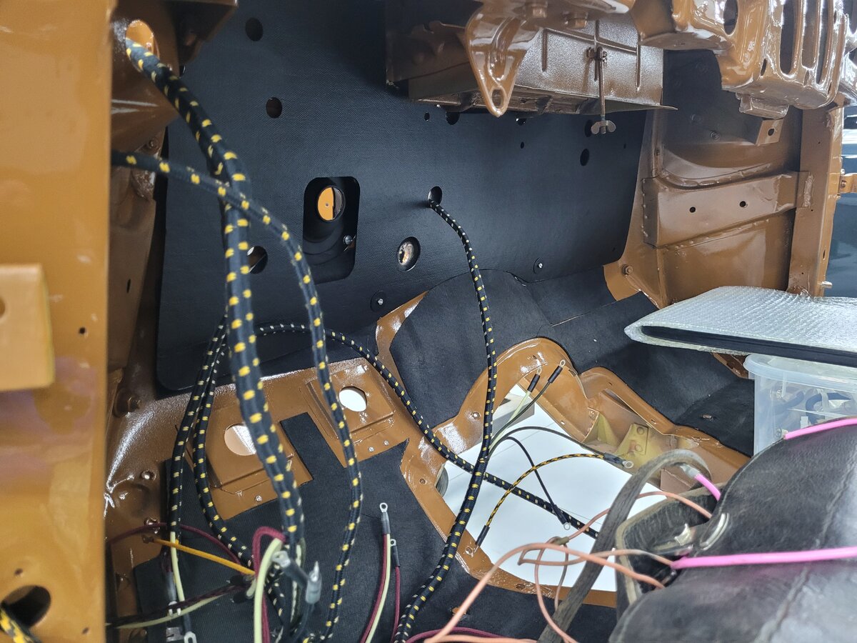

Подскажите пожалуйста, что за материал лежит у Вас на полу в качестве шумоизоляции ?
выглядит весьма аутентично.
Тут мы решили сделать самоклеющую шумку, выглядит она не совсем оригинально но так захотел хозяин.
Оригинальный пирог "Наполеон" ворсовый ковер на обратной стороне пористая резина, по верх ковра резиновый ковер на обратной стороне войлочная подложка. Ворсовые ковры на закладных конопки Турникет, на кузове штырики для фиксации.
Резиновы ковры двух видов ранние с широкой полосой и без даты, поздние с узкой полосой треугольный штамп с датой.
