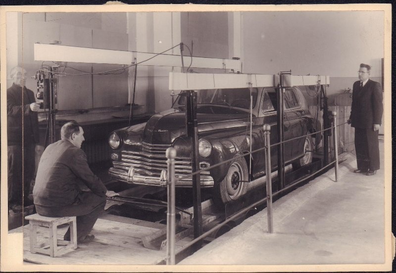

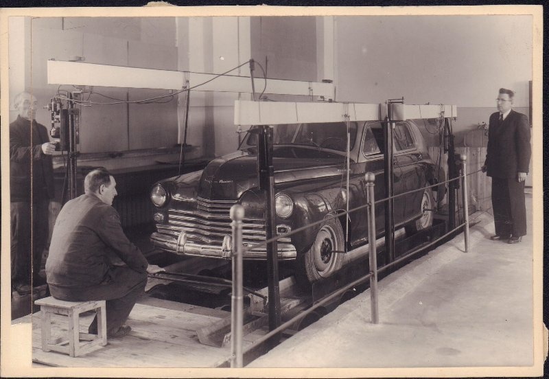

Тут в другой теме, оказывается, лежала уже фотография той же машины за 1951 год, на которой со стороны лобового на руле уже вообще краски нет, чисто чёрный стал, и машина вернулась в родной город Горький, откуда, собственно, ко мне деталь и приехала.

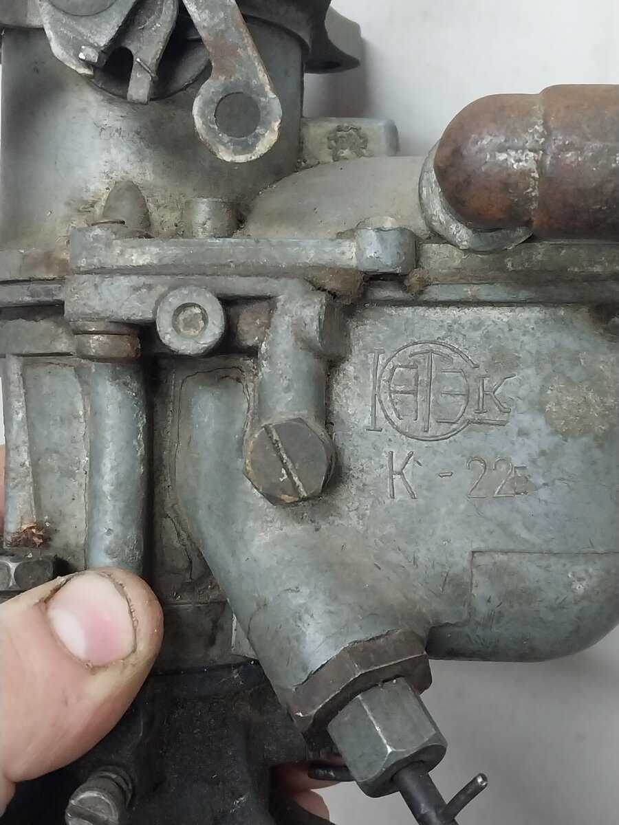

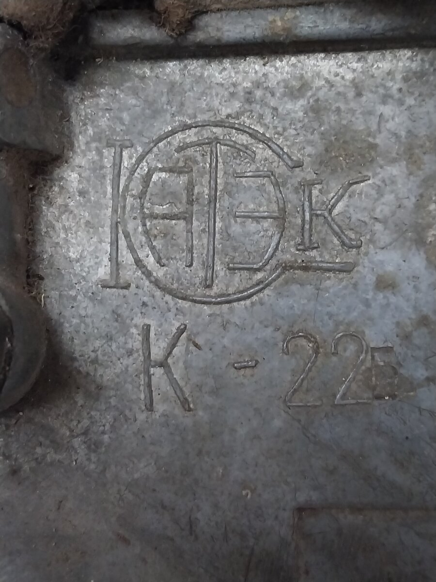

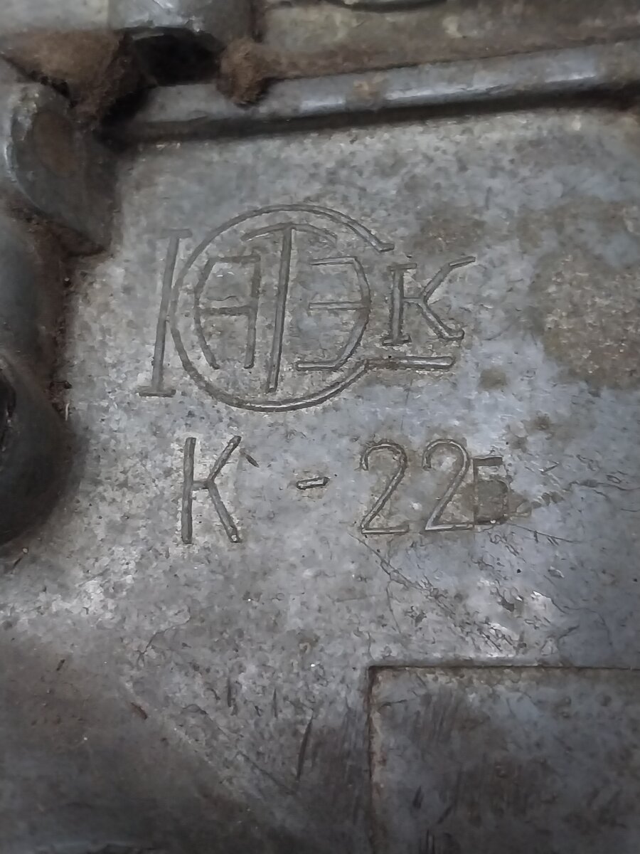

Ранний корпус карбюратора, букву похоже набили не с первого раза и будучи нетрезвыми. Индекс для газ 67.

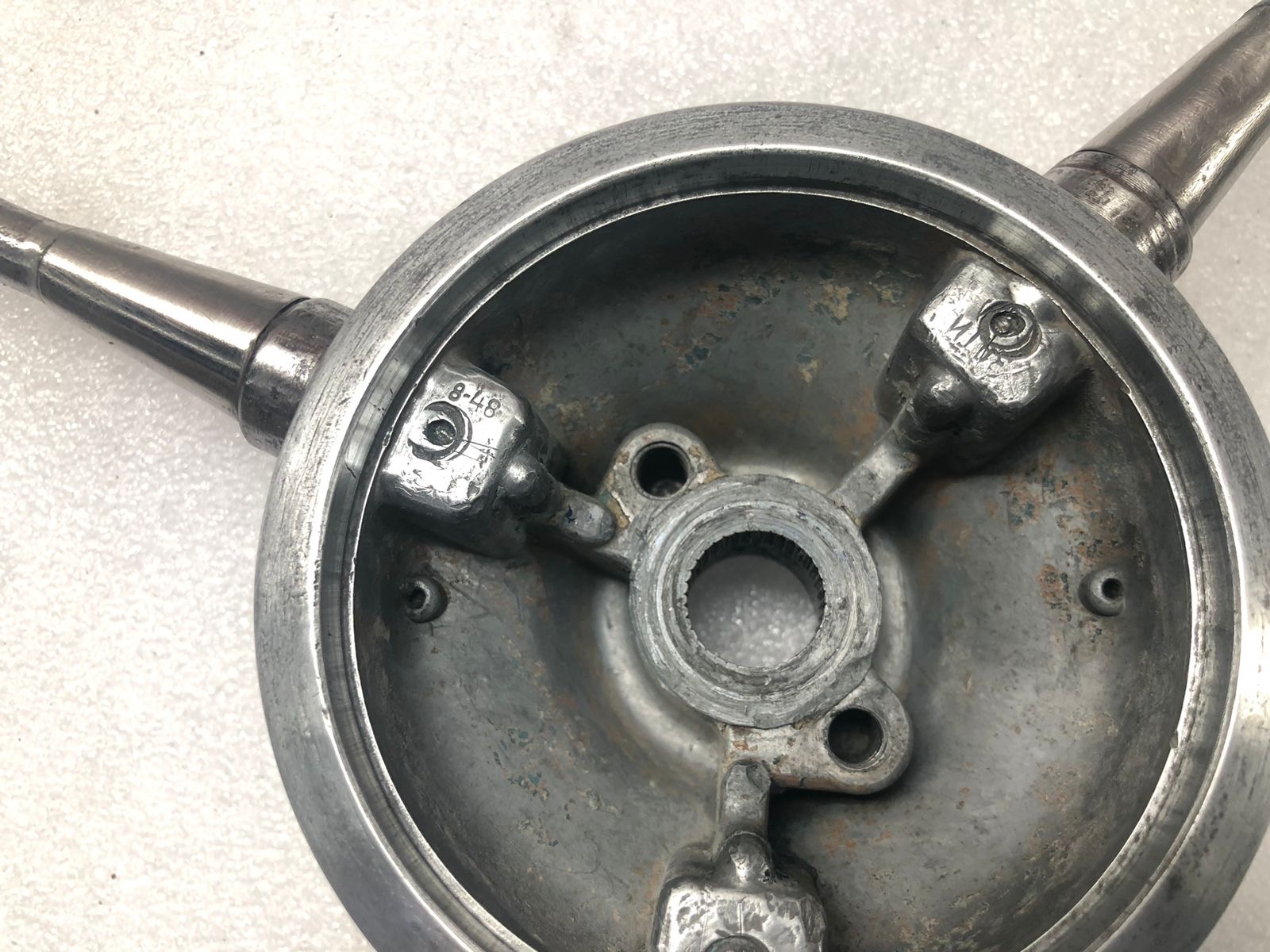

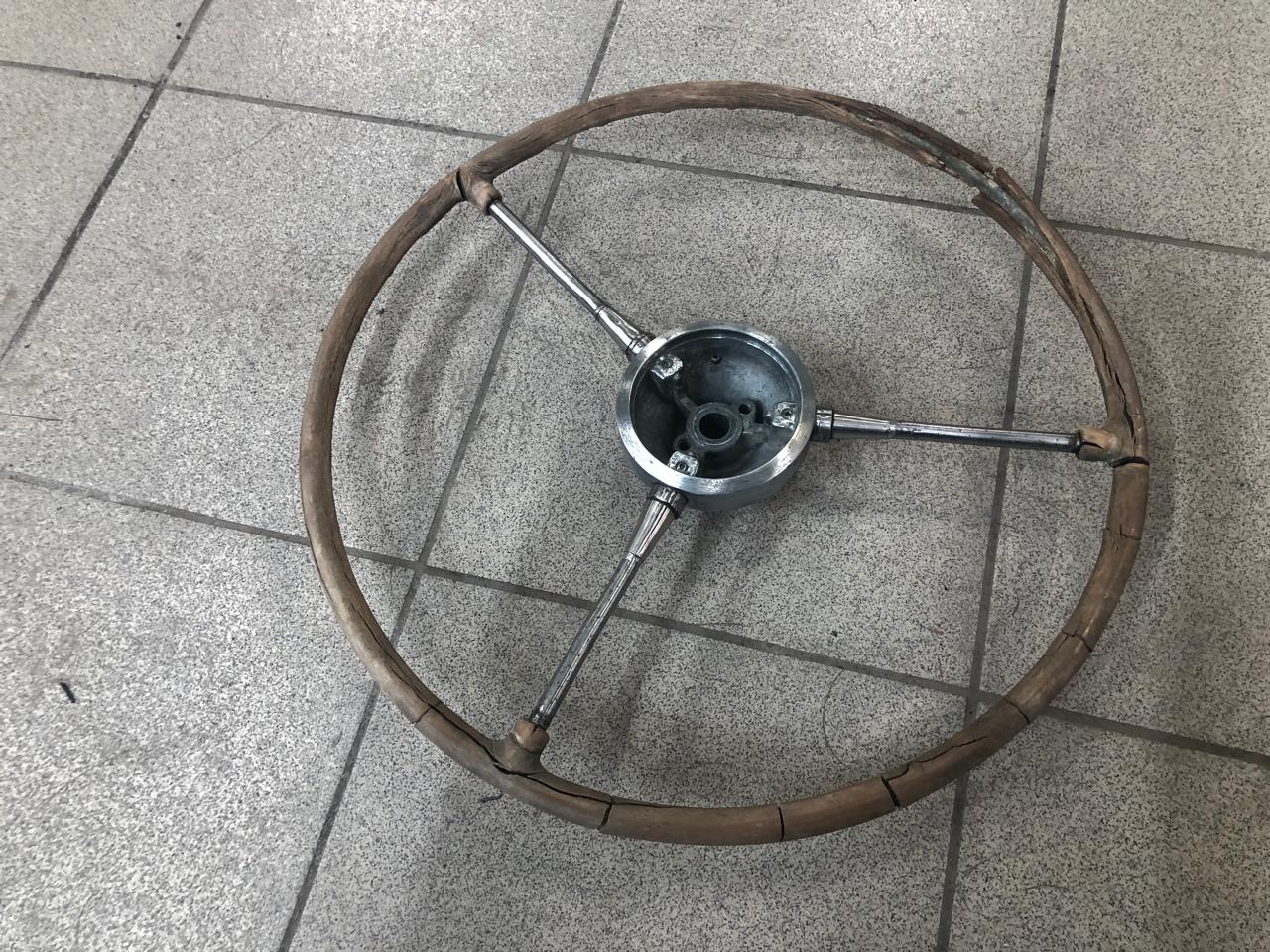

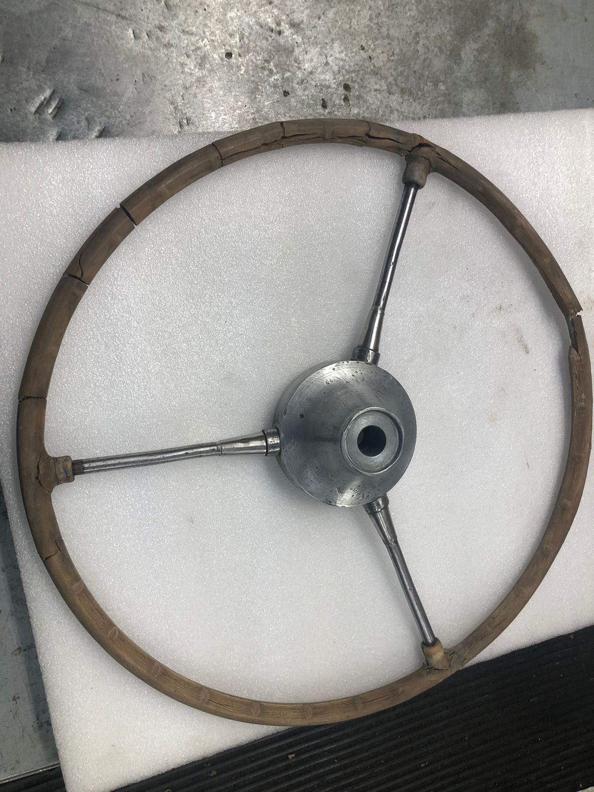

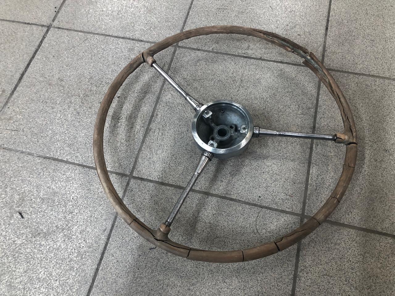

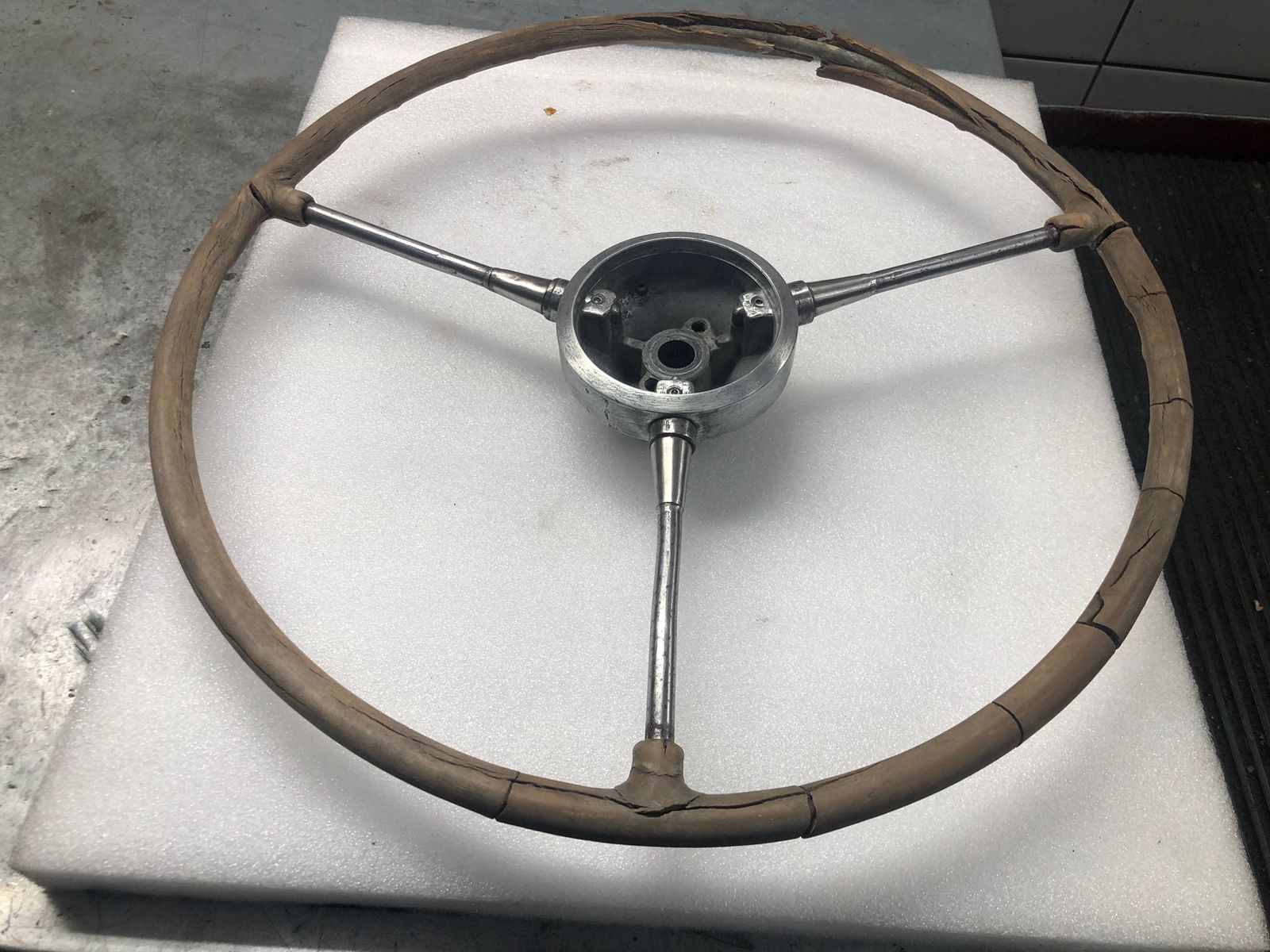

Добрый вечер.
Уважаемые знатоки, вопрос.
Какой серии данный руль?
Все детали в нем оригинал, не разбирался.
HistoriK
14.02.2011
2 395
8 106
От 2й серии.
Что-то колхозили со спицами, разбирали. Отсутствует кольцо сигнала.
HistoriK
14.02.2011
2 395
8 106

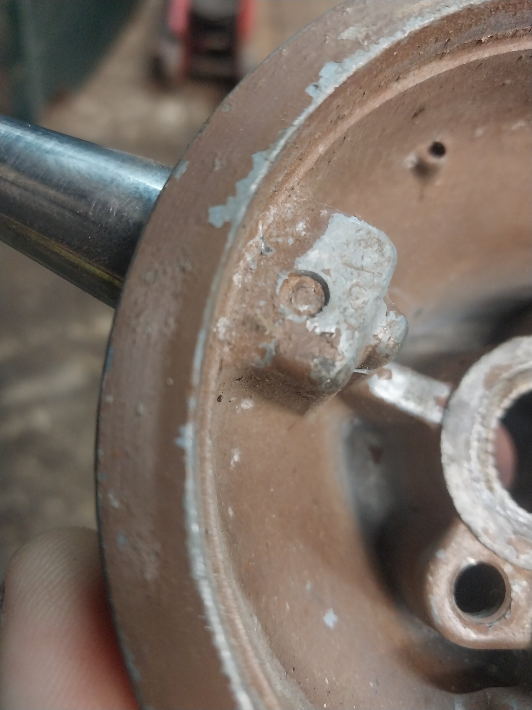

Кольца сигнала нет.
Проточки на спицах у основания самодельные.
Клеймо зати и год выпуска/месяц 8-48. Руль от ранней 2й серии.
Damon777
04.04.2006
1 010
1 462
Создаётся впечатление, что у руля отрезали спицы, сняли обод, рассверлили посадочные в ступице, потом аналогично спилили спицы заподлицо у другого руля, выточили втулки, надели их на спицы, сдвинули в ступицу, законтрили штифтами и прессом. И надвинули по спицам же обратно конусы. Может, хотели получить хромированные спицы? Отхромировать их с серединой, насколько я помню, не получится из-за разницы материалов.
9 841
14 454
Если заморачивались таким ремонтом, то скорее из-за того, что спицы начали болтаться... Болезнь ранних рулей.

Добрый день.
Следов «шаловливых ручек» нет, спицы не хромированы, кольцо и кнопка сняты перед чисткой металла.
Заморачиваться на такой изощренный ремонт, когда этих рулей до сих пор хватает в продаже…🤔

Заморачиваются!

Одна спица гнутая, нехарактерные бобышки у основания спиц, следы, так сказать, внешних воздействий у крепления спиц в ступице. Причём делалось это лет пятьдесят или более назад. Следов "шаловливых ручек" конечно же нет, и руль от Победы полвека назад можно было в интернете купить)))

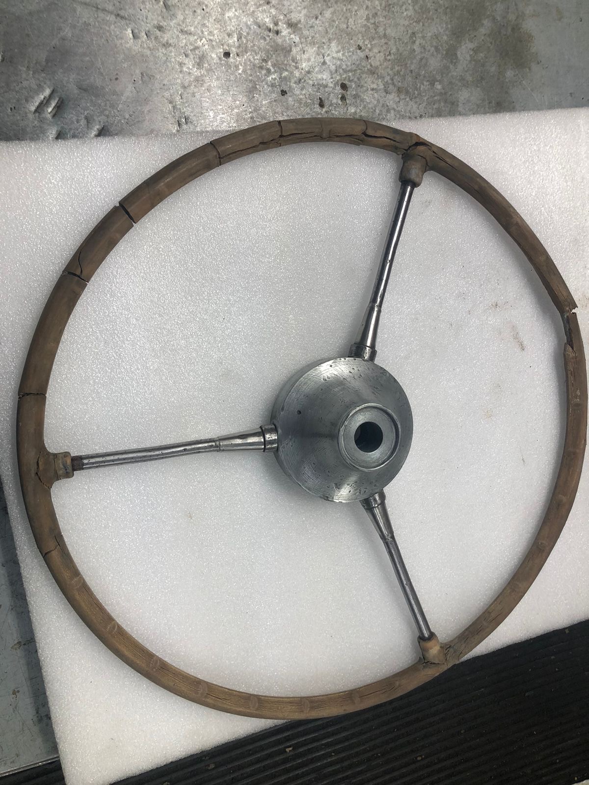

Руль разбирали, утолщиние у основания на спицах делали сами.
То что его разбирали видно по шрифтами.

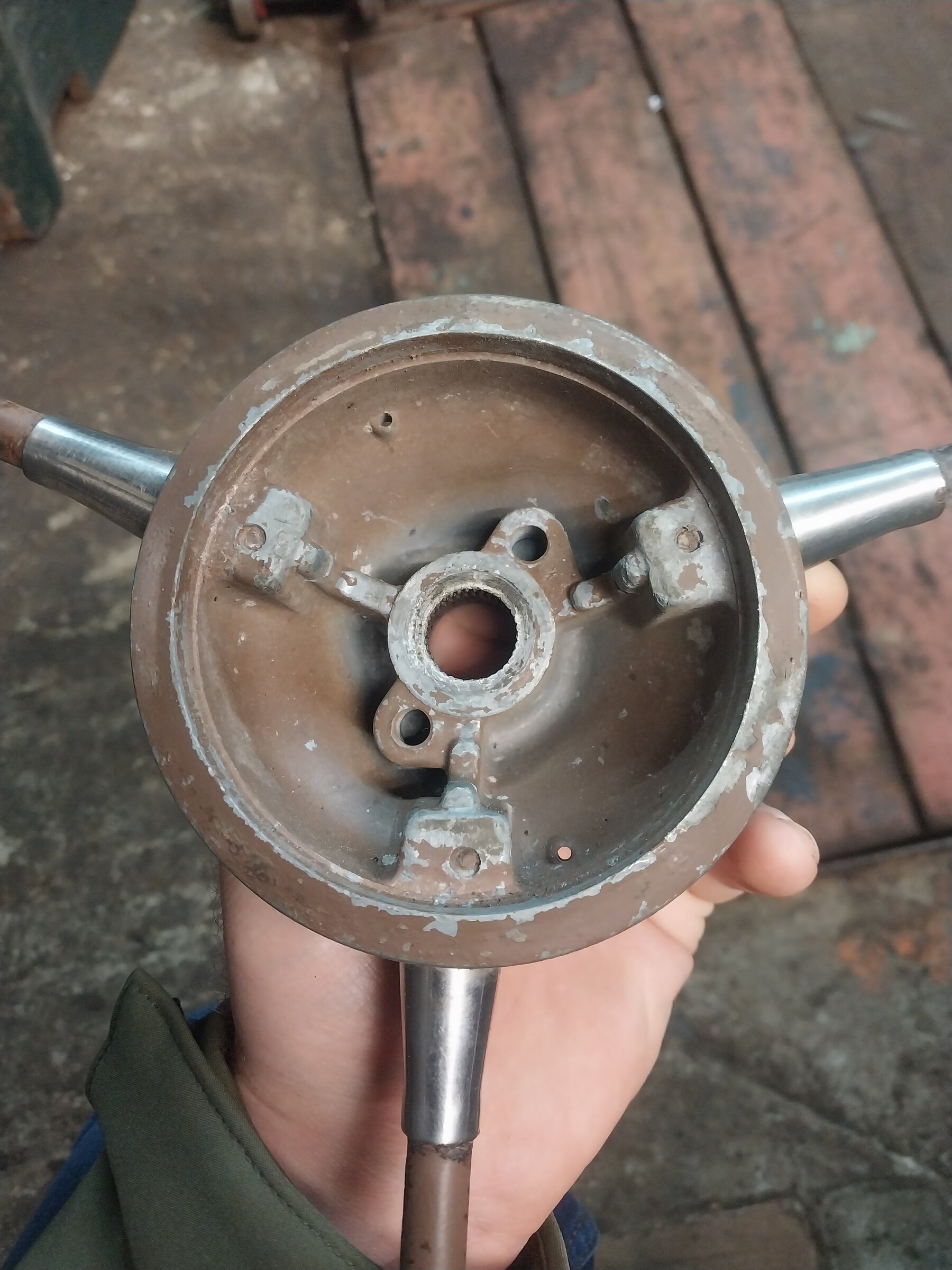

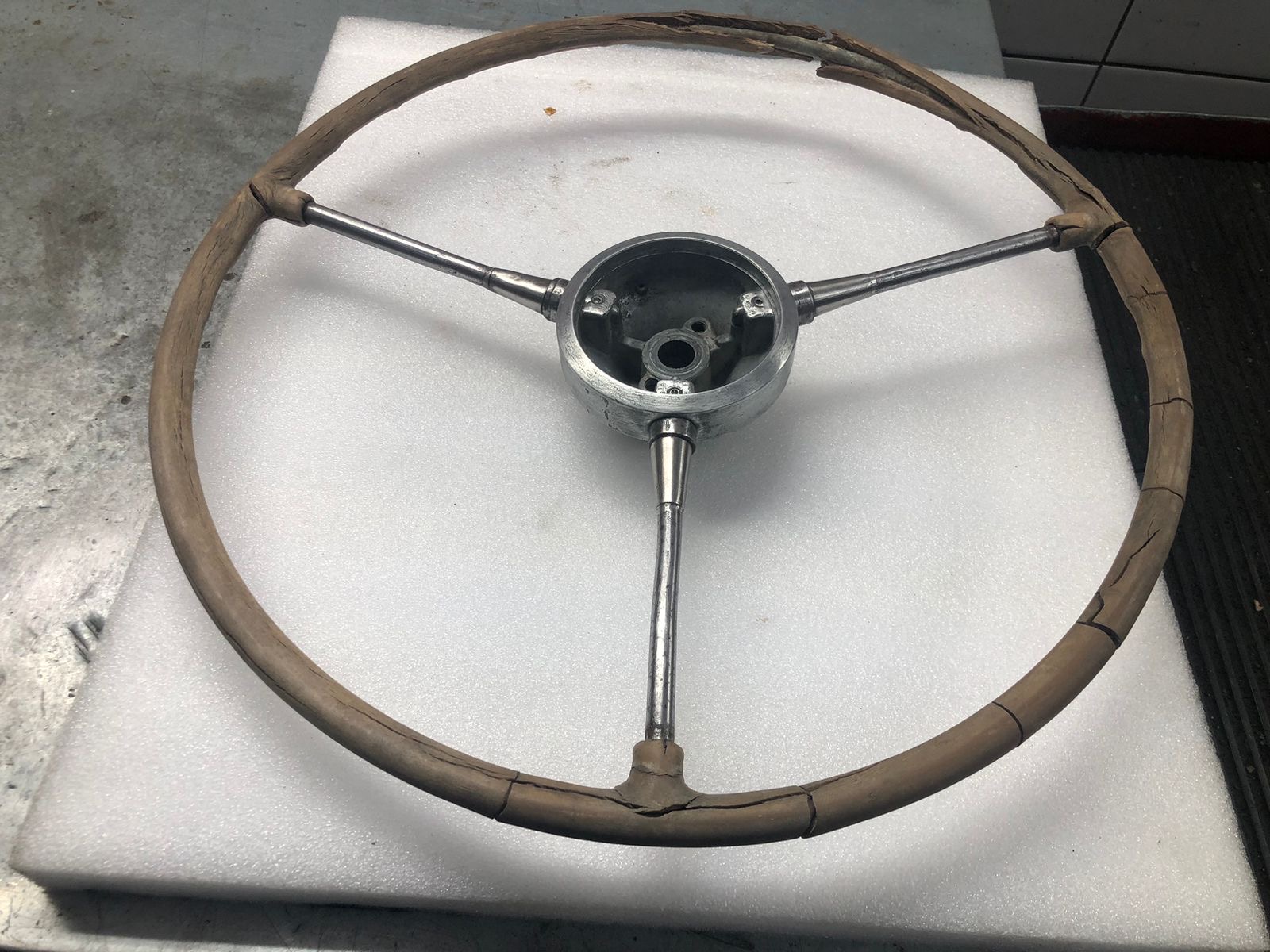

Вот нетронутый руль.
Это обычный руль. У них болезнь - спицы со временем начинали болтаться. Совместили видимо приятное с полезным.
Из раннего на нем клеймо и год. Далее отличий от позднего у него нет. На форуме есть фото руля с ранней/экспериментальной машины. Там действительно руль "оригинальный".

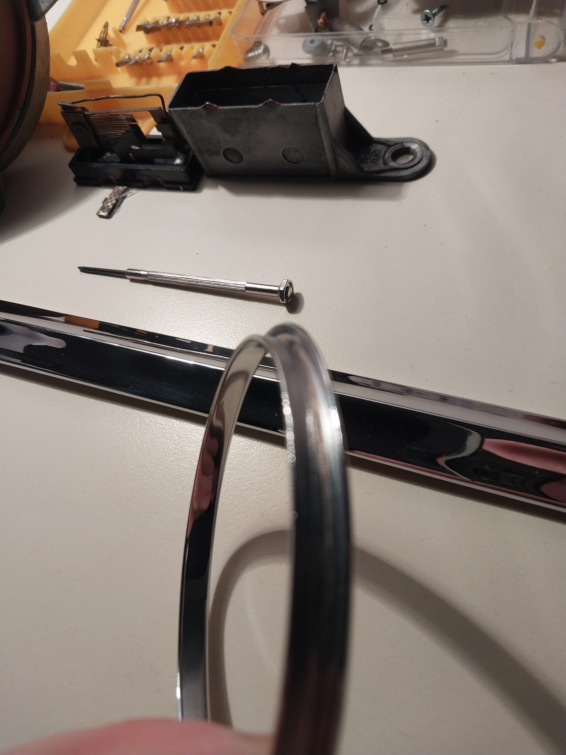

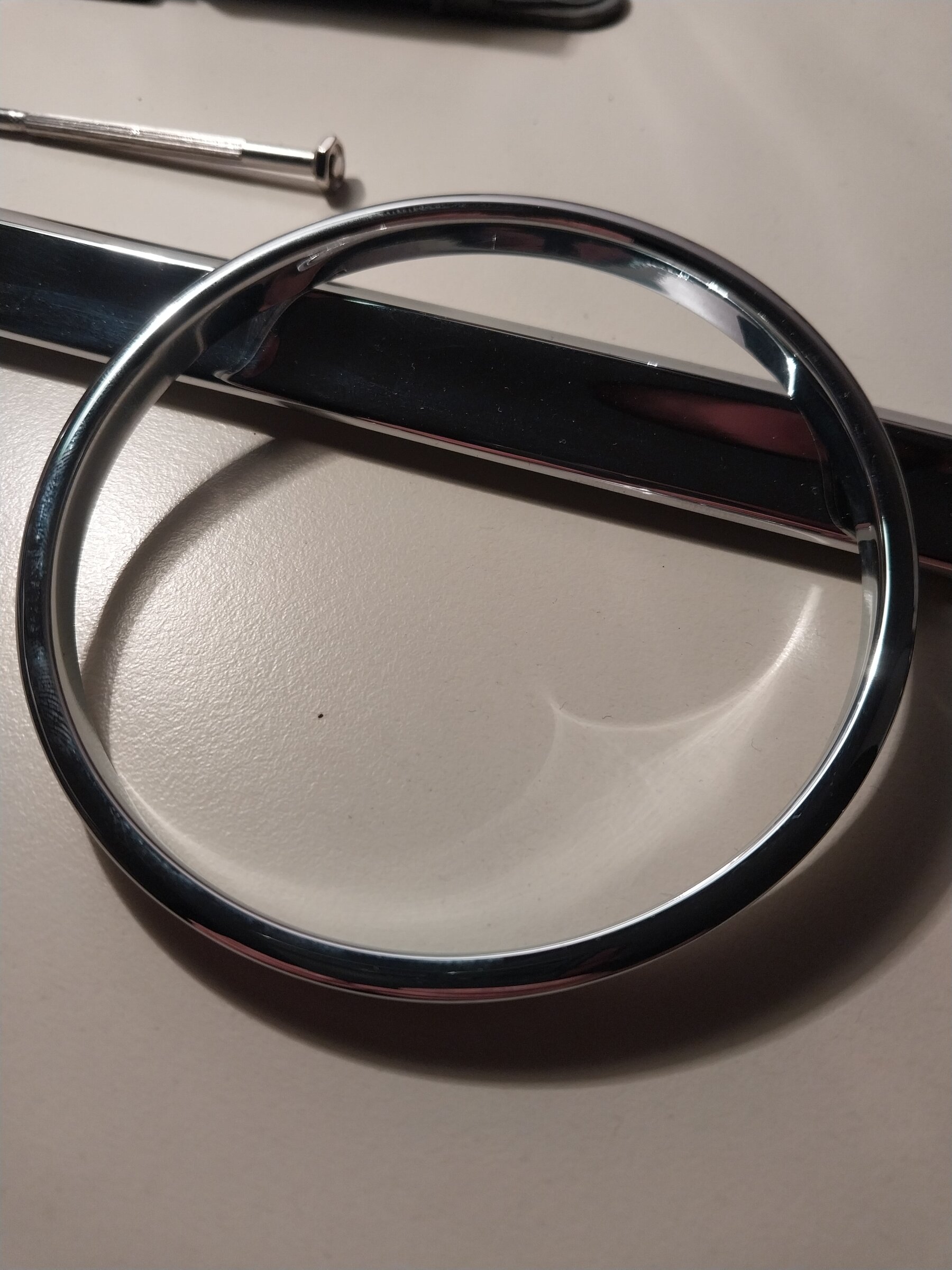

Друзья, кто встречал дополнительные кольца на приборах 49г( как я понимаю проще было красить отдельно + минимизировали зазор.

Логика в этих кольцах есть, закрыть щель между торпедо и основным ободком прибора. Но за 19 лет я не встретил ни одного образца. И упоминания о нем.

Я согласен с Михаилом( что логика есть)и это однозначно не колхоз а реально сохранившейся факт.
