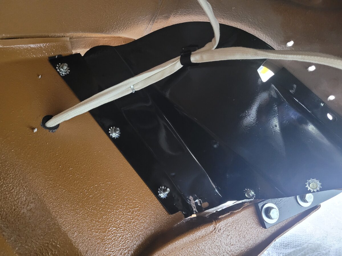

Ув. Geosin,
если всё по фен-шую))
то на верхней дугообразной кромке брызговика необходим -П- уплотнитель из пористой резины он же идет на уплотнение вертикальных зазоров с боков радиатора
и в салоне, по нижней части картонного фартука мотроного щита не хватает резиновой юбочки - 5 см полосы на заклёпках.
Полность согласен, есть и образец есть и оригинал и чертежи) Михаил нам в этом помогает а мы ему. Но продают их вот так. А если капнуть еще глубже то и вырез под рулевую колонку под ранний щит не тот, да и материал из кторого его делают далек от оригинала.

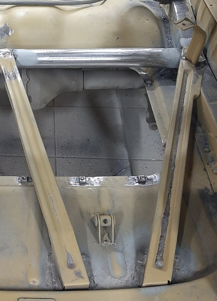

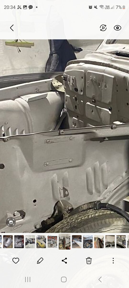

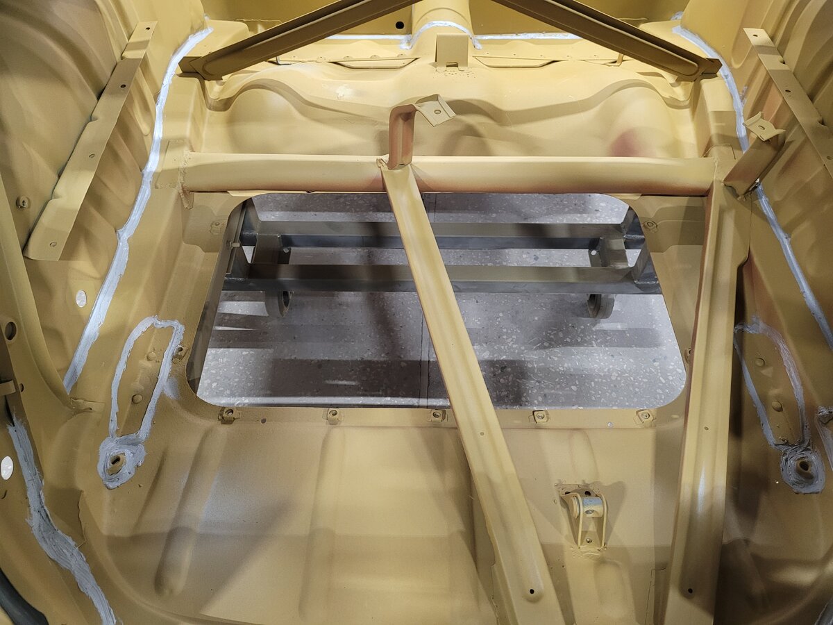

Коллеги, скажите, а что это за пара отверстий в каждой поперечине под запасное колесо ? и для чего...
Вопрос хороший))) ответа на него пока нет. Быть их там не должно( новодел, или оригинал но кто то приложил руки.

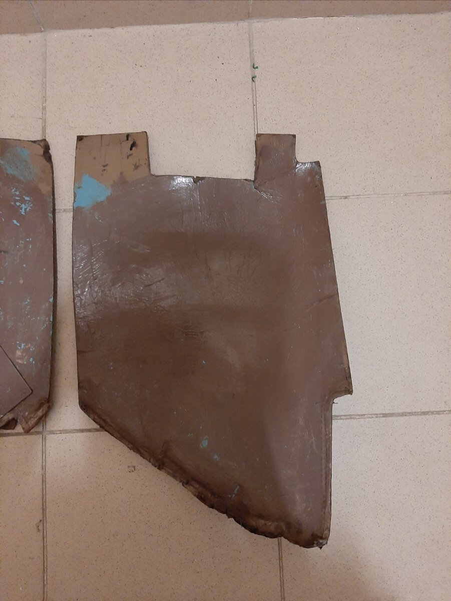

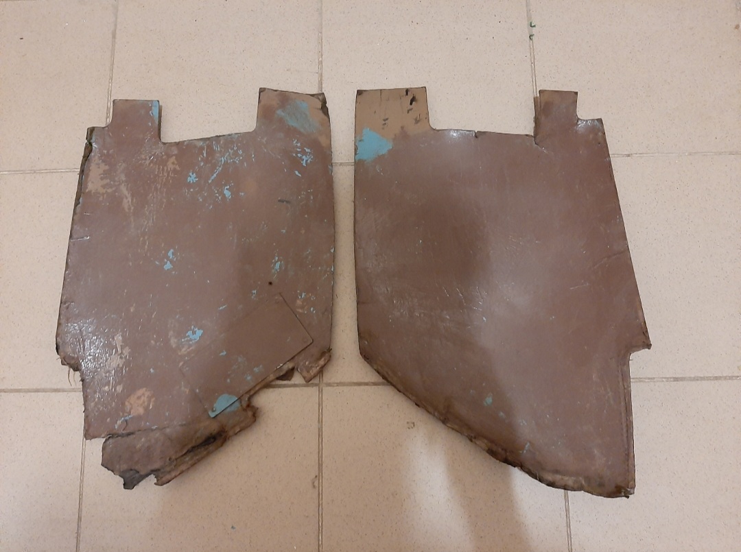

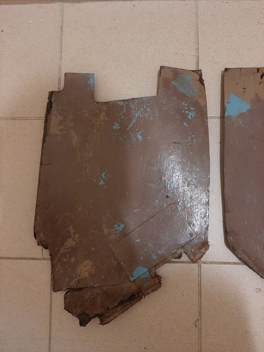

В продолжении темы ранних авто. Боковые картонки: низ и бока обшиты дерматином( видимо защита торцов от влаги).

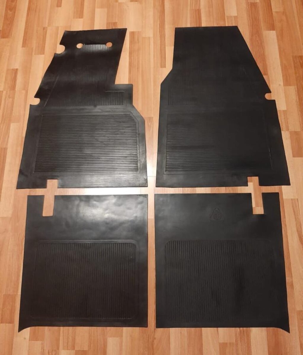

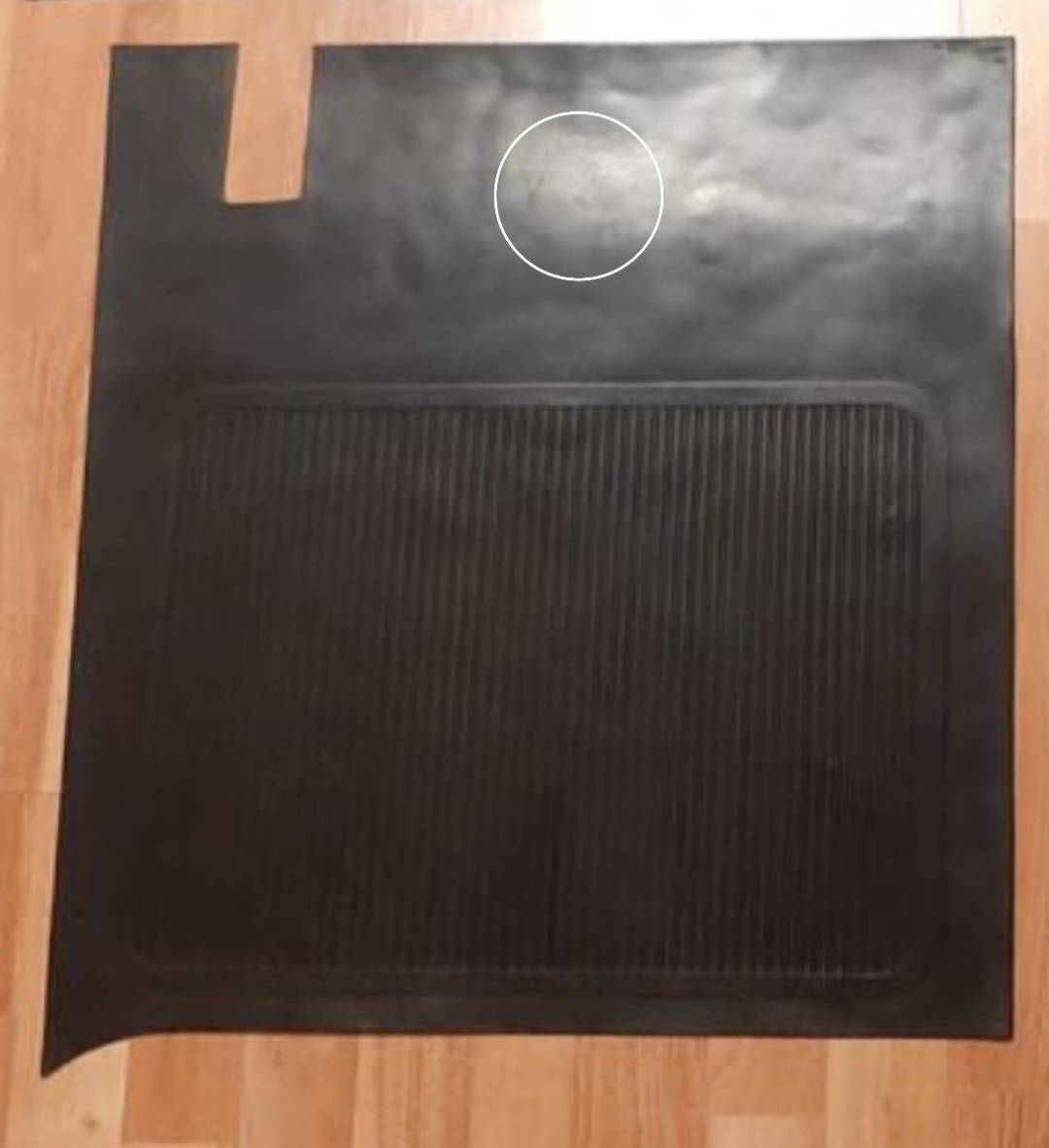

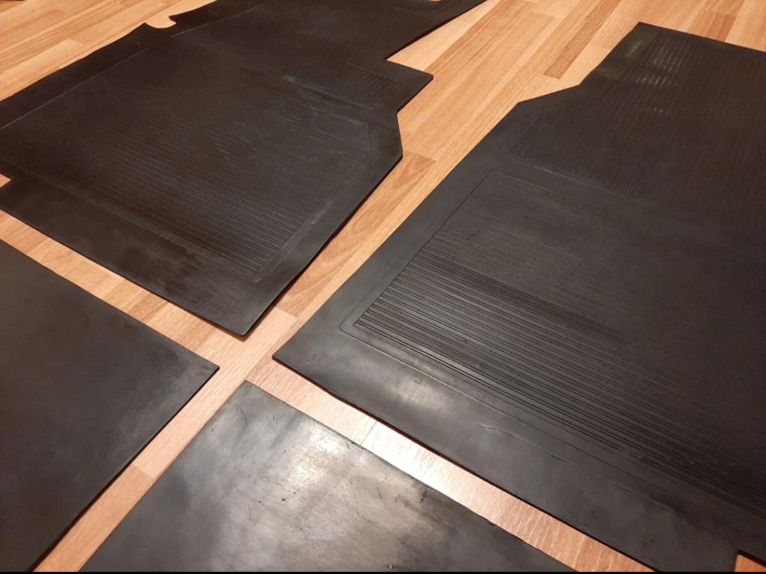

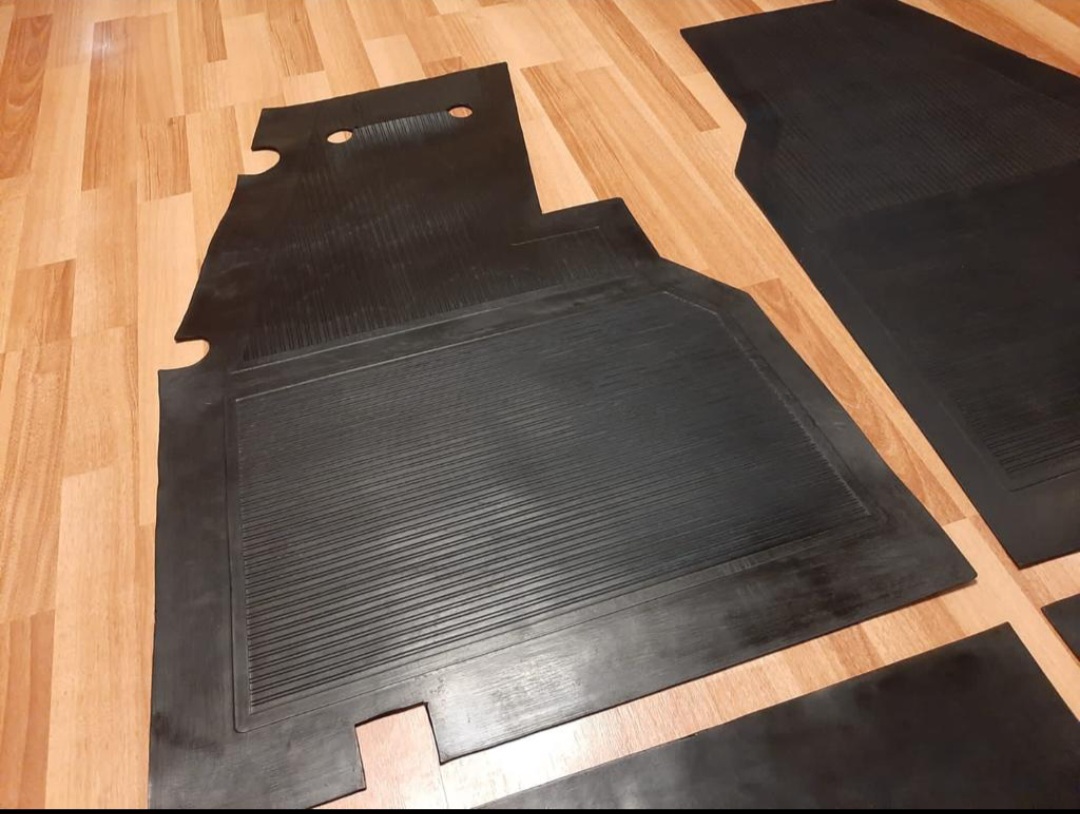

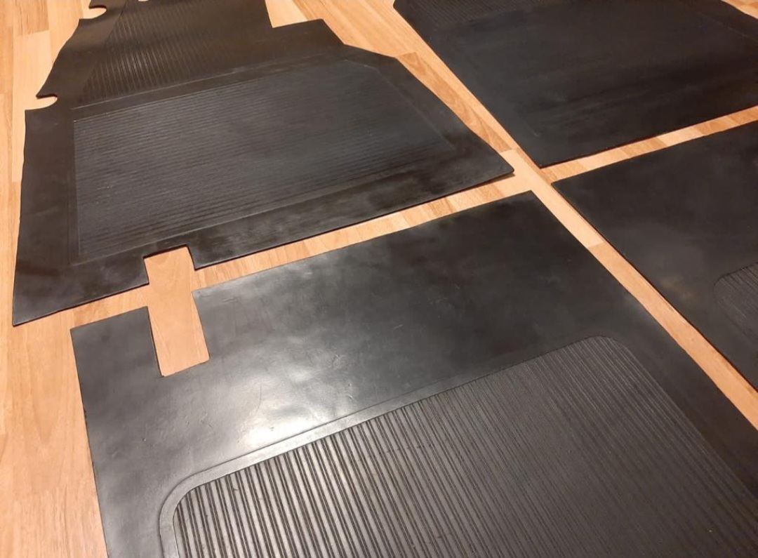

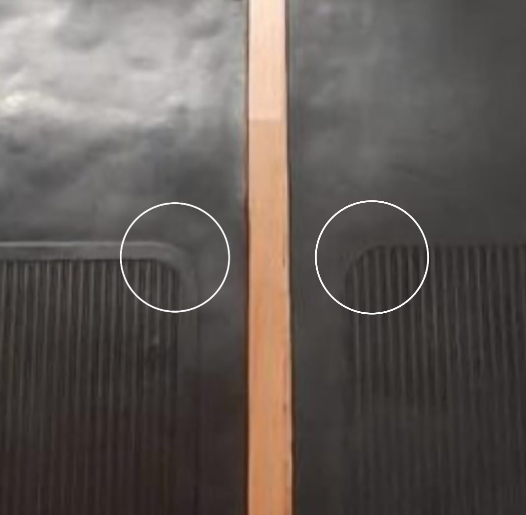

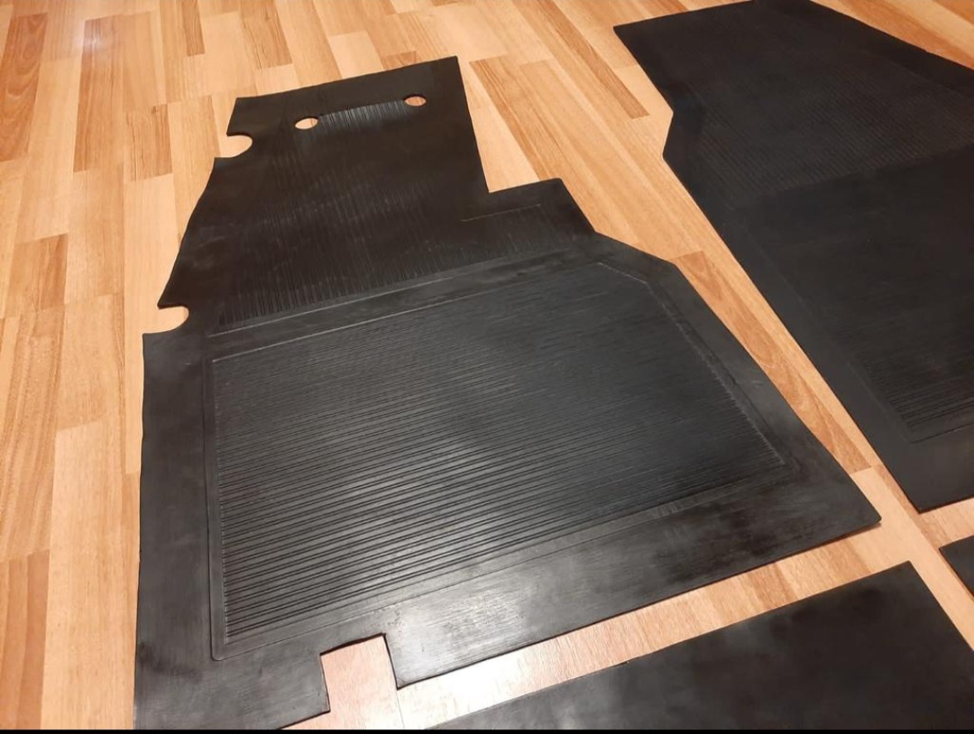

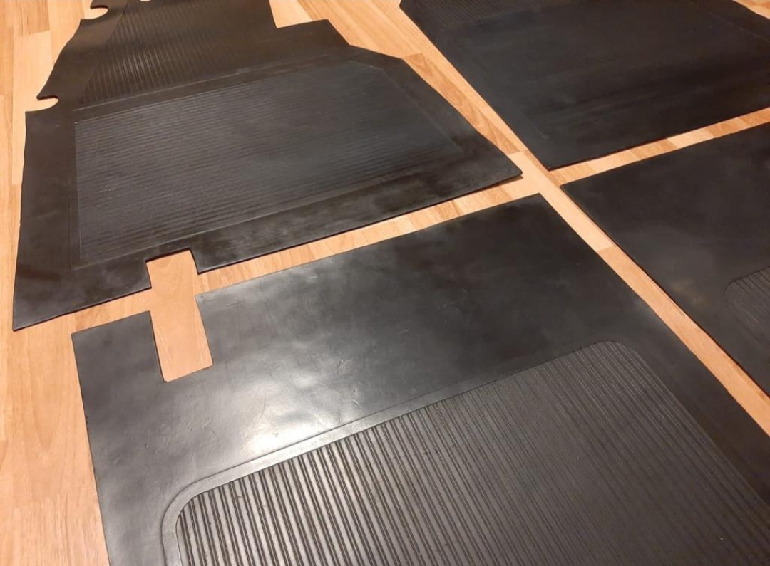

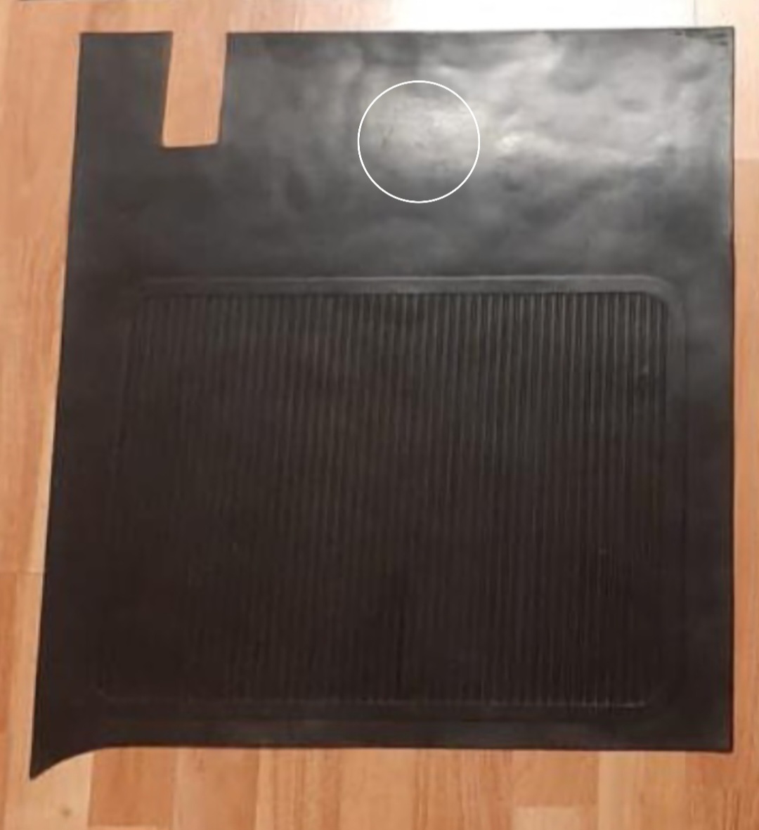

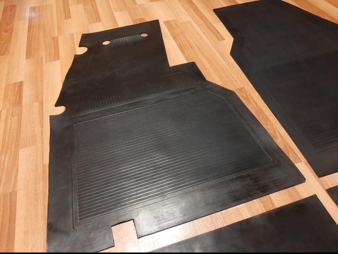

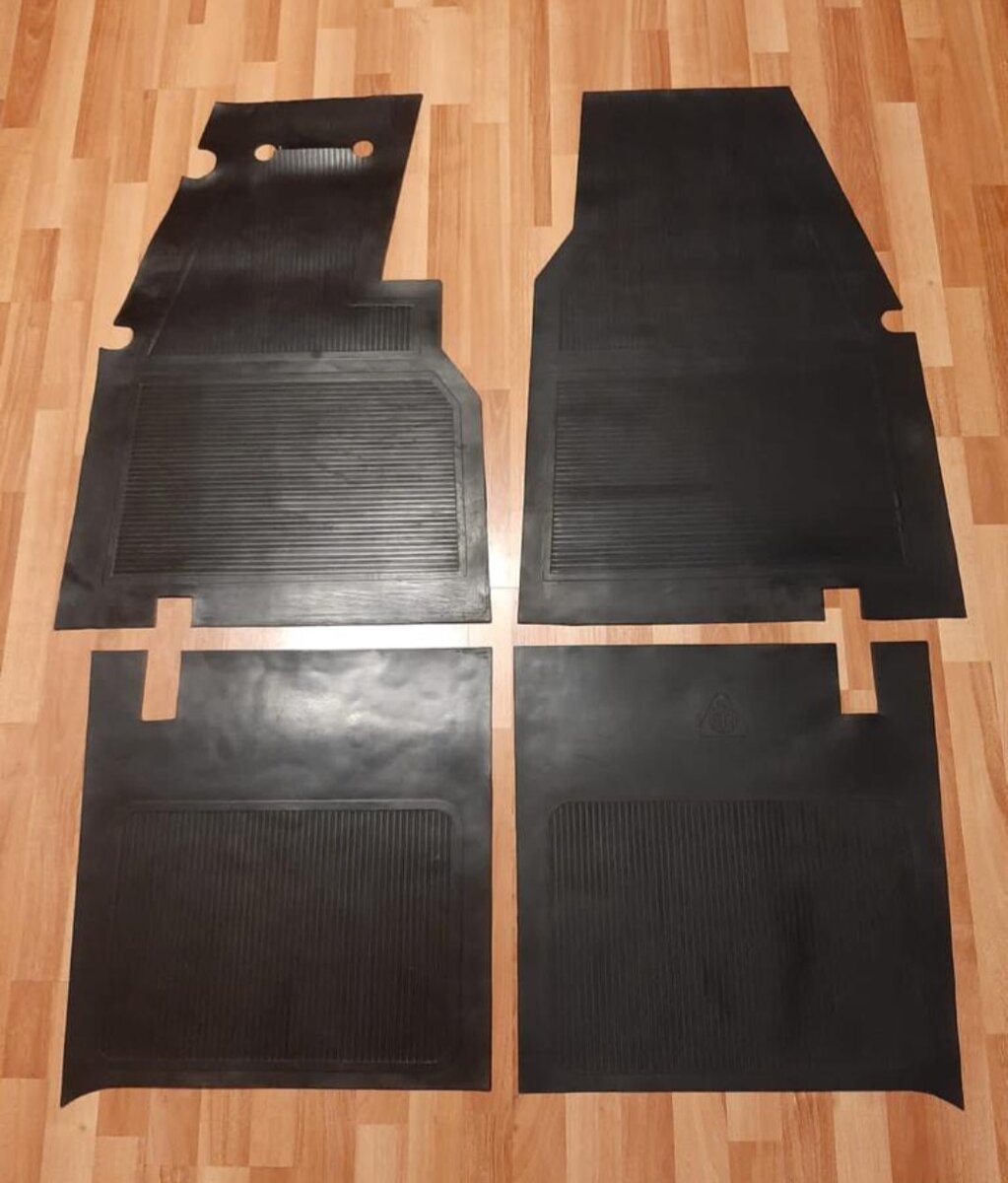

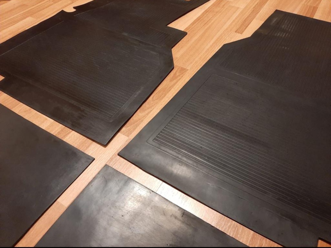

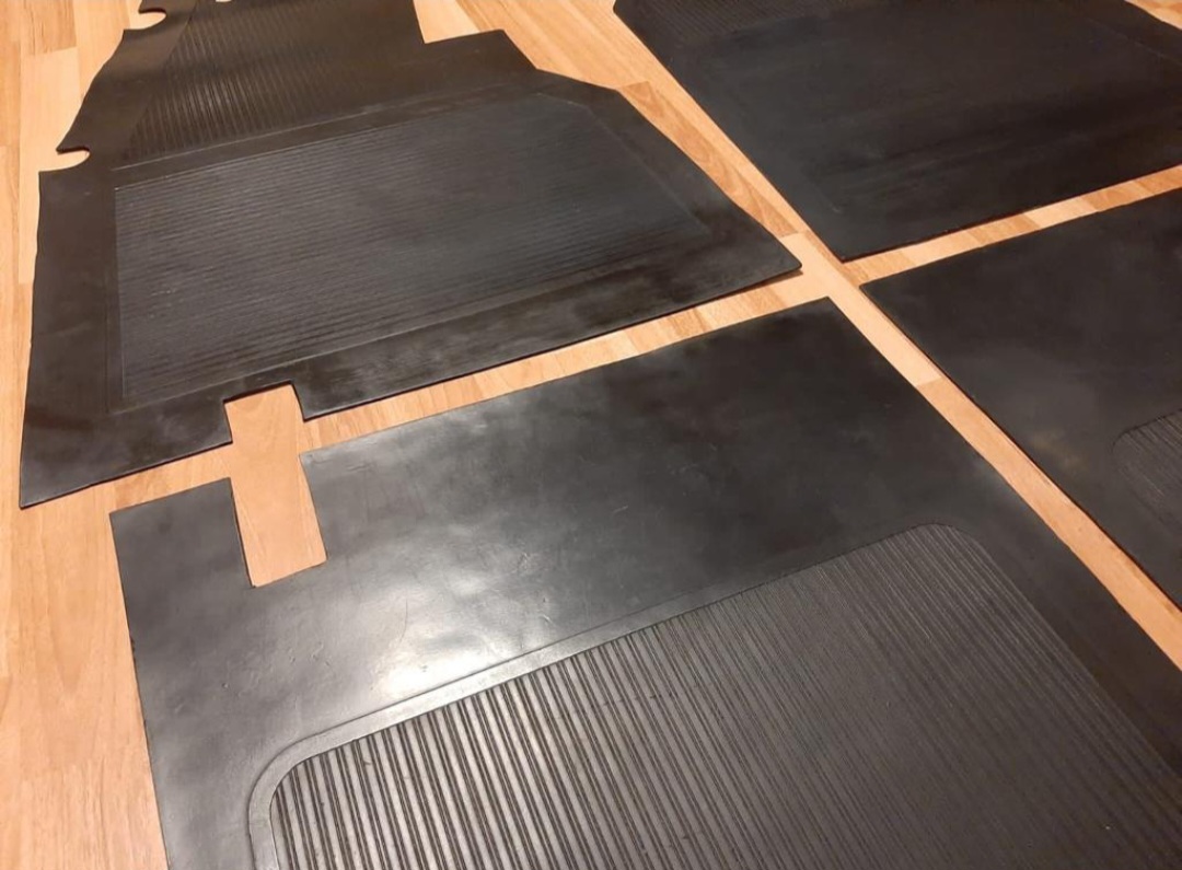

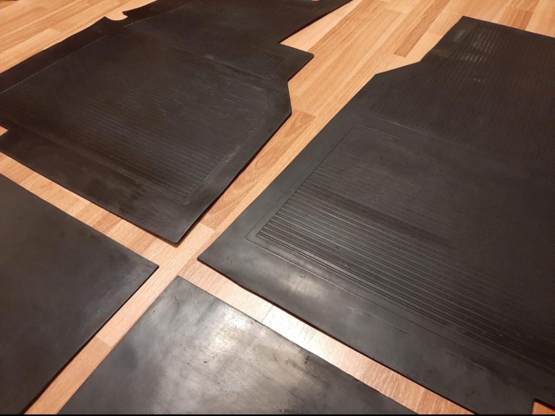

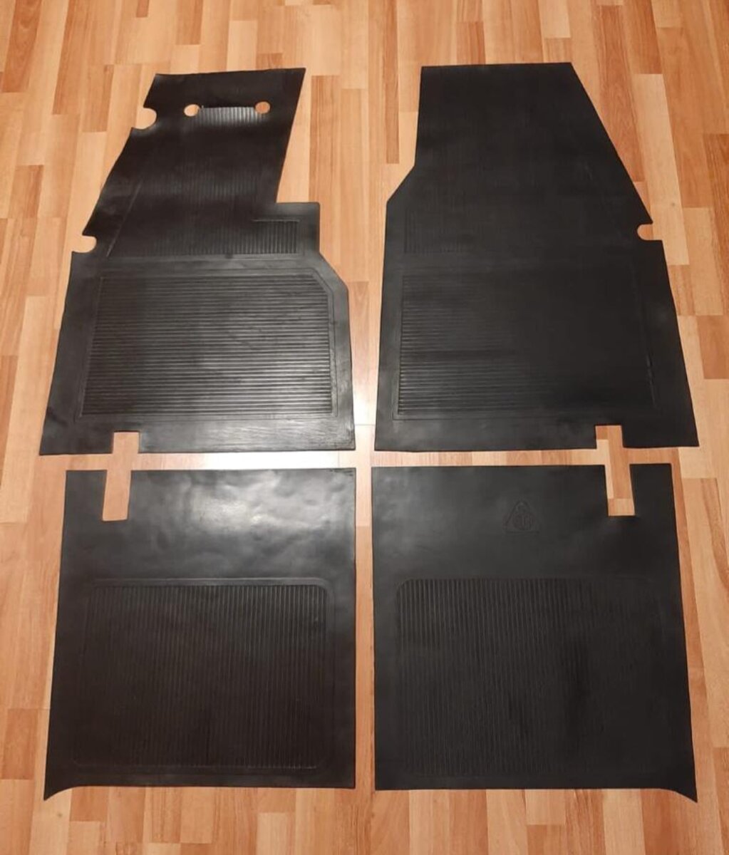

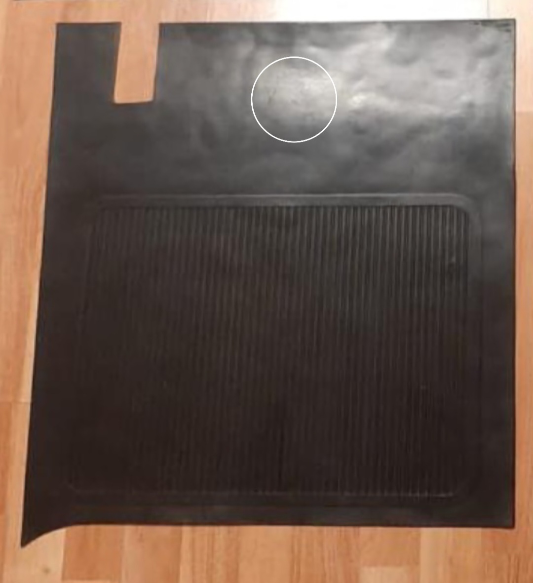

Ранние резиновые коврики.
( если у кого есть на обмен задний правый буду очень благодарен)
Реакции: SMV и Паппаруда
Старик М.
1 889
4 354
у меня есть три каких-то (без водительского), но деталей не помню. Кстати тема с новодельными резиновыми коврами так и заглохла.
Реакции: ИВАН
9 829
14 428
Я польские в ЗГВ купил. При том, что материал и, особенно, расцветка новодельных оставляют желать большего, резиновые коврики отлично их накрыли. Они, кстати, тоже без маркировки, как ранние.
ИВАН
19.08.2005
869
982

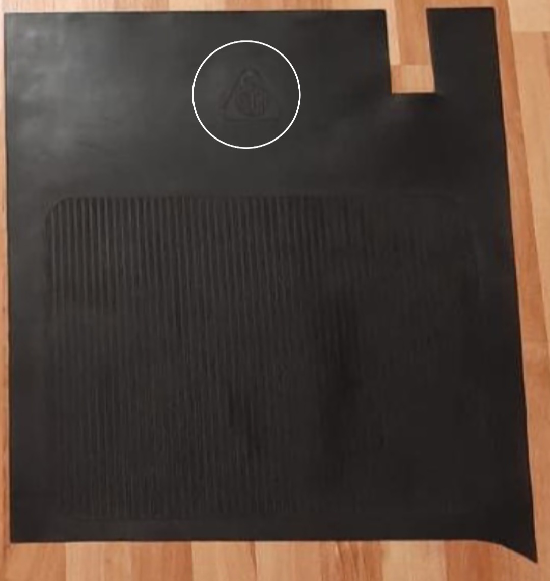

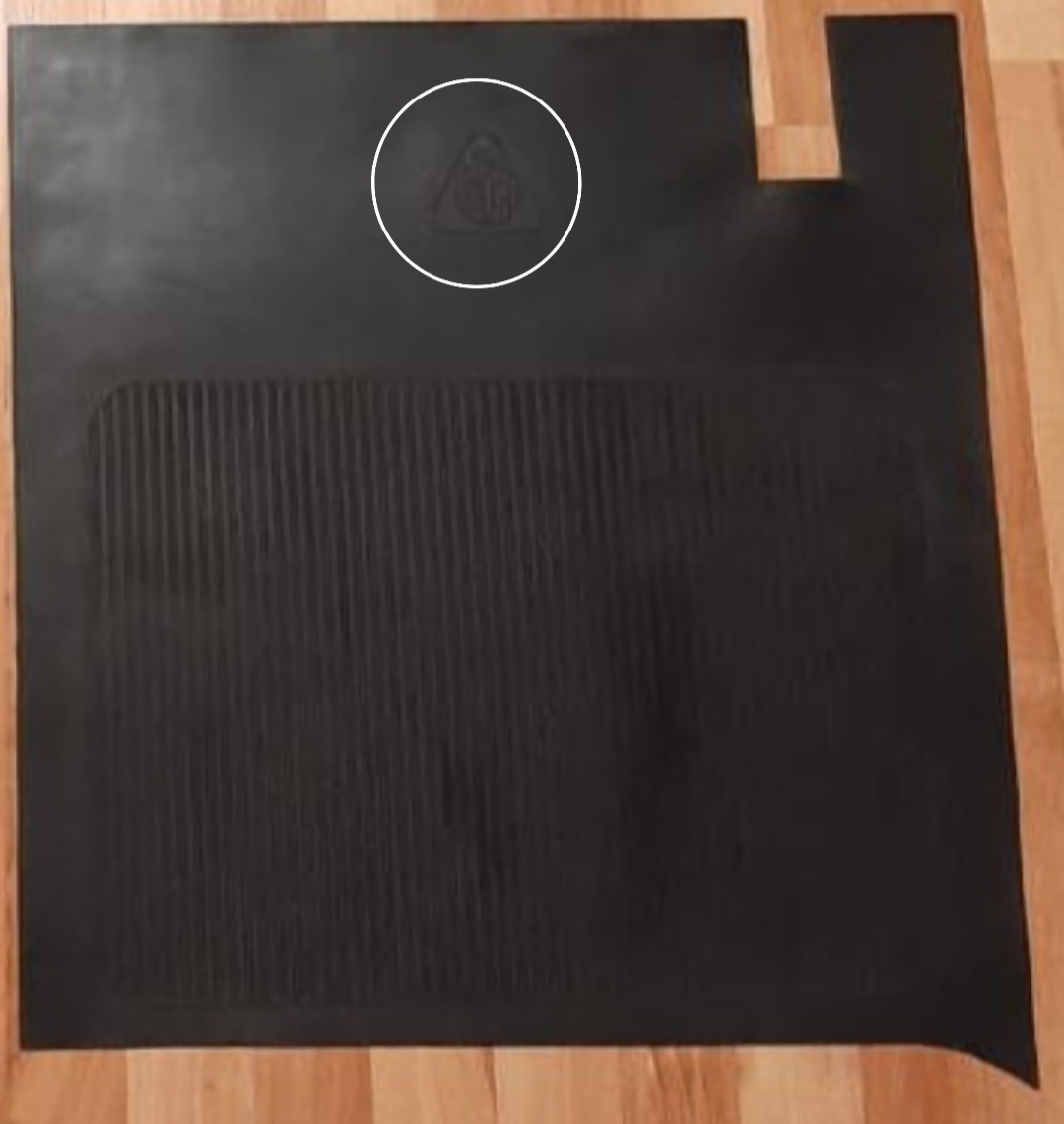

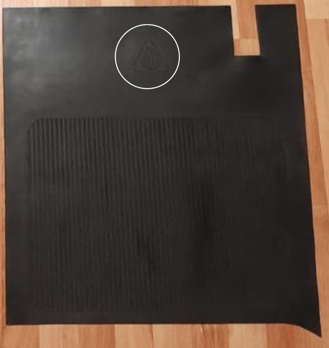

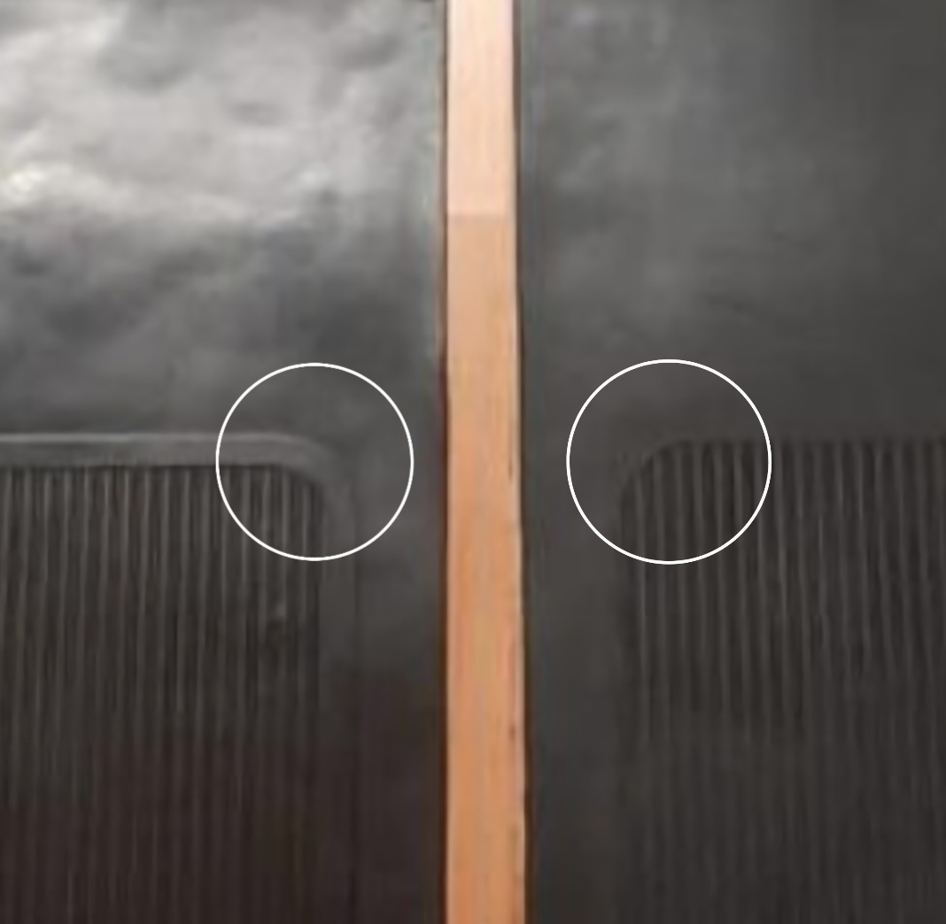

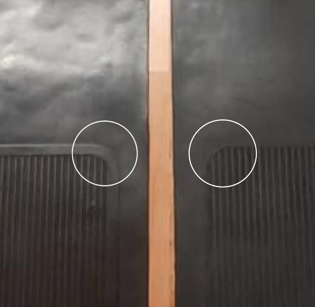

Тут мы решили сделать самоклеющую шумку, выглядит она не совсем оригинально но так захотел хозяин.
Оригинальный пирог "Наполеон" ворсовый ковер на обратной стороне пористая резина, по верх ковра резиновый ковер на обратной стороне войлочная подложка. Ворсовые ковры на закладных конопки Турникет, на кузове штырики для фиксации.
Резиновы ковры двух видов ранние с широкой полосой и без даты, поздние с узкой полосой треугольный штамп с датой.
...самоклеящаяся шумка...
а какая, на основе вспеннного полиэтилена или это пористая резина, битум или визомат...:rolleyes:
что за производитель и как называется ?
Geosin
29.03.2016
167
571
г.Москва
Слишком дорого выходит форма. И при БОЛЬШОМ желании можно комплект собрать. Если вдруг коврик будет😉буду очень благодарен👍

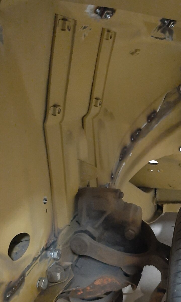

8. Что касается бразговиков. На раннем есть усилители на более поздних "нет" есть но уже в упращенном виде см. фото.

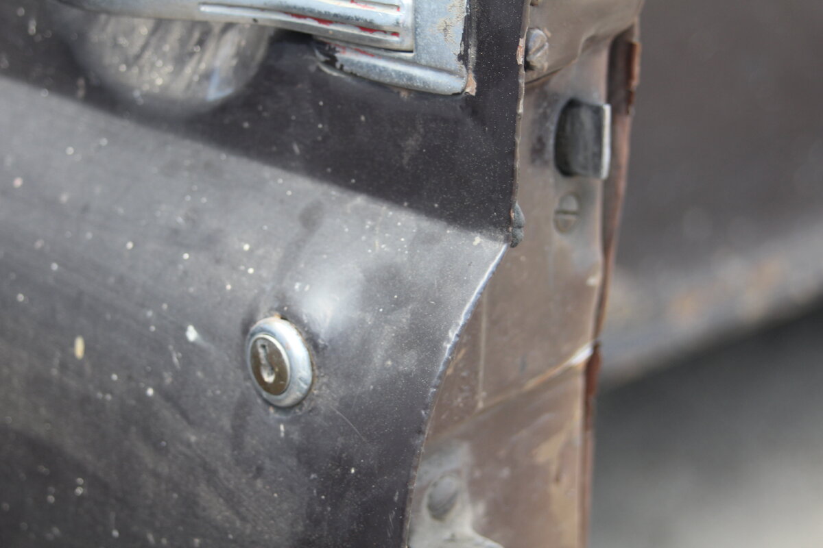

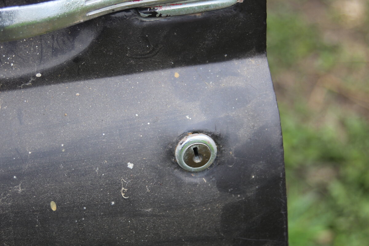

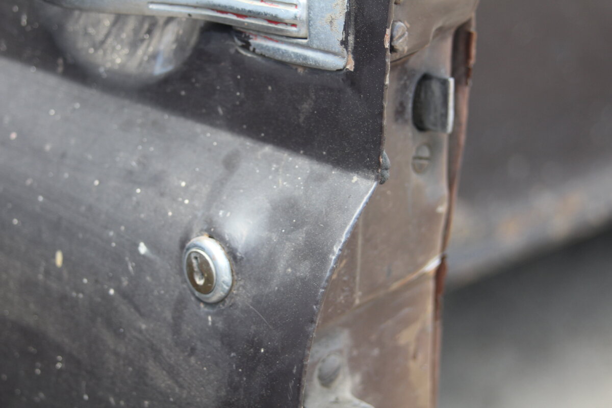

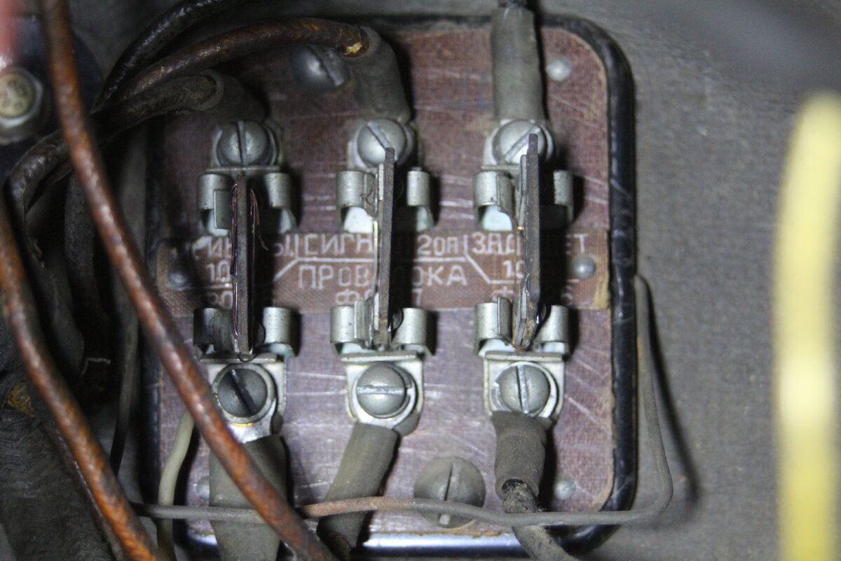

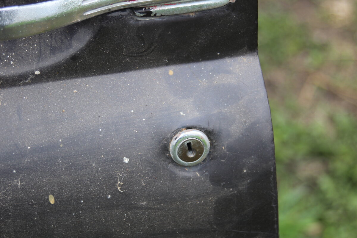

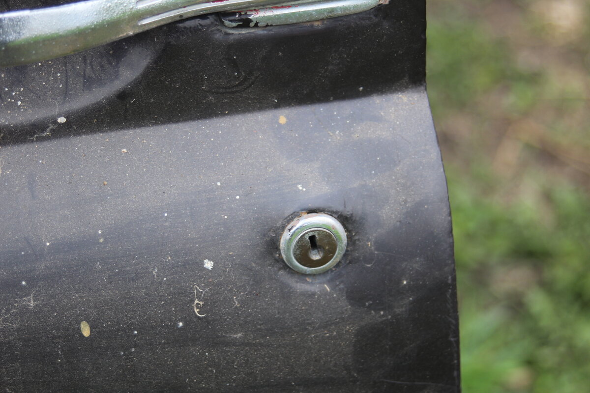

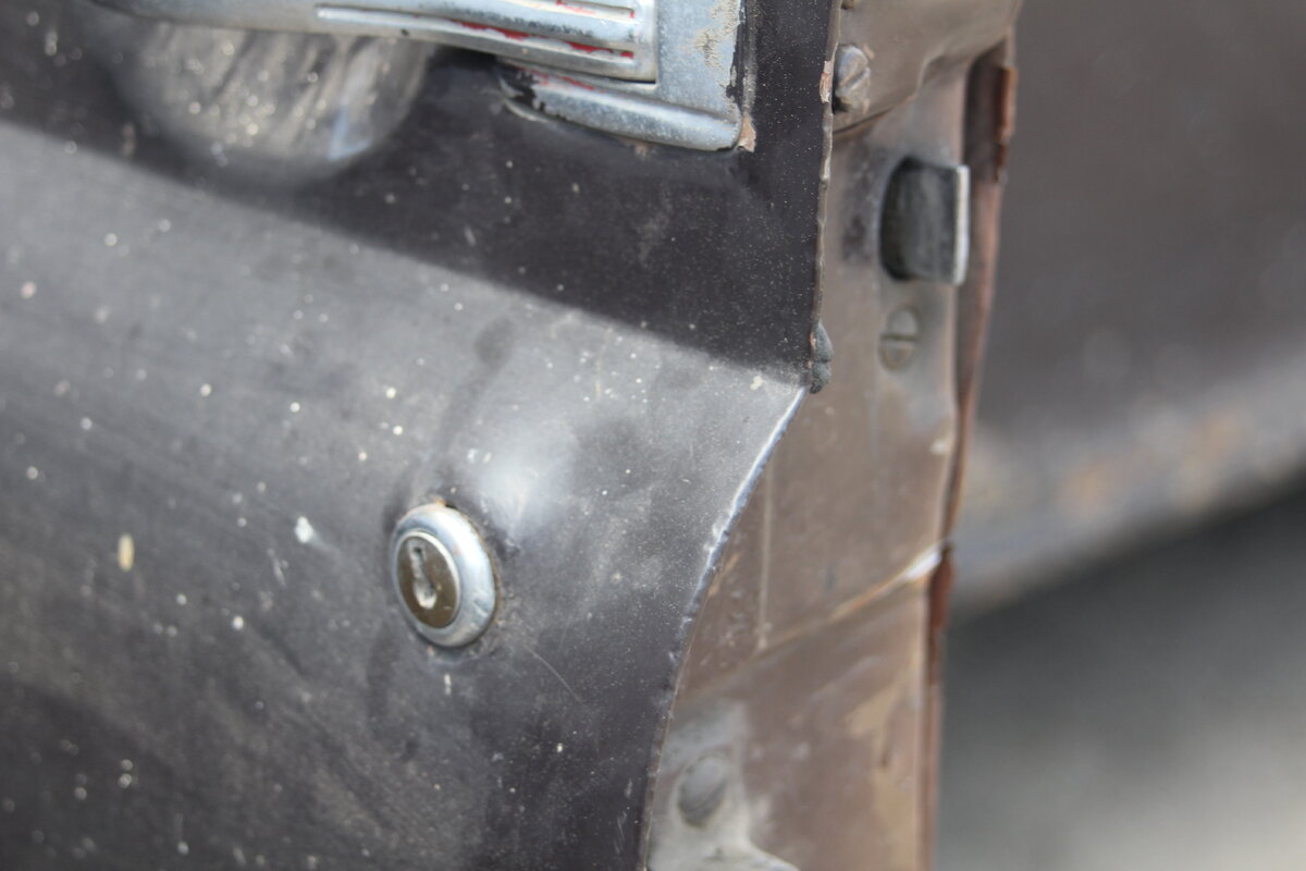

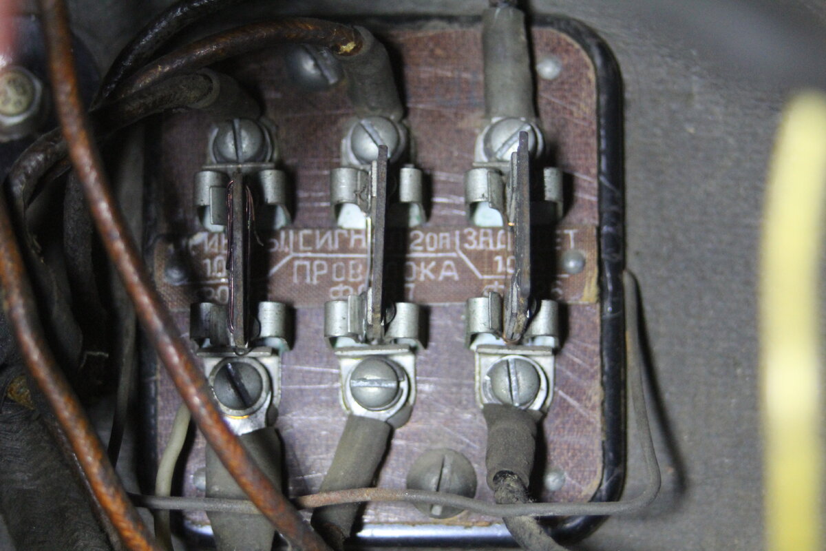

Часы новой модели начали выпускать с конца 49 года. На машины ставить с 50-го. На моей, выпущенной скорее всего в июне 1950-го, стояли часы выпущенные в 4 квартале 49-го с серийным номером 000406, такой же блок предохранителей, такие же задние фонари (подфарников не сохранилось), похожие соединительные панели, свои личинки замков на дверях.

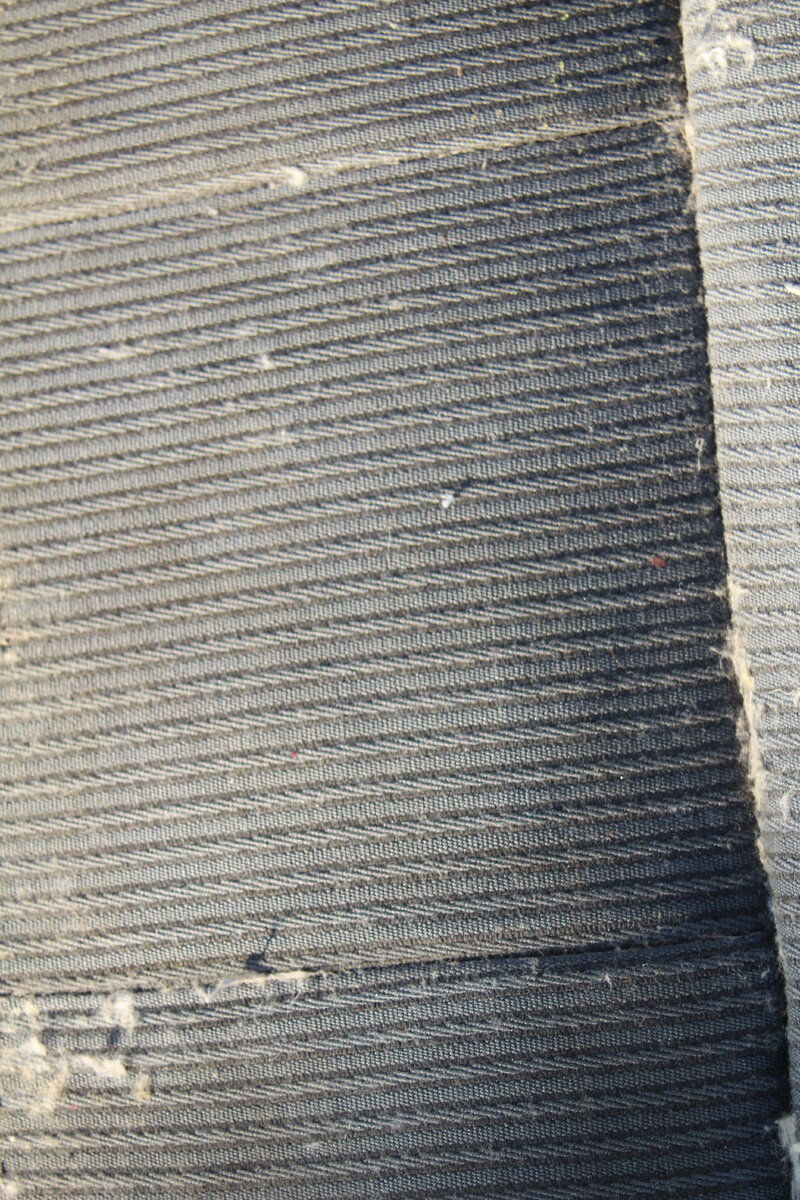

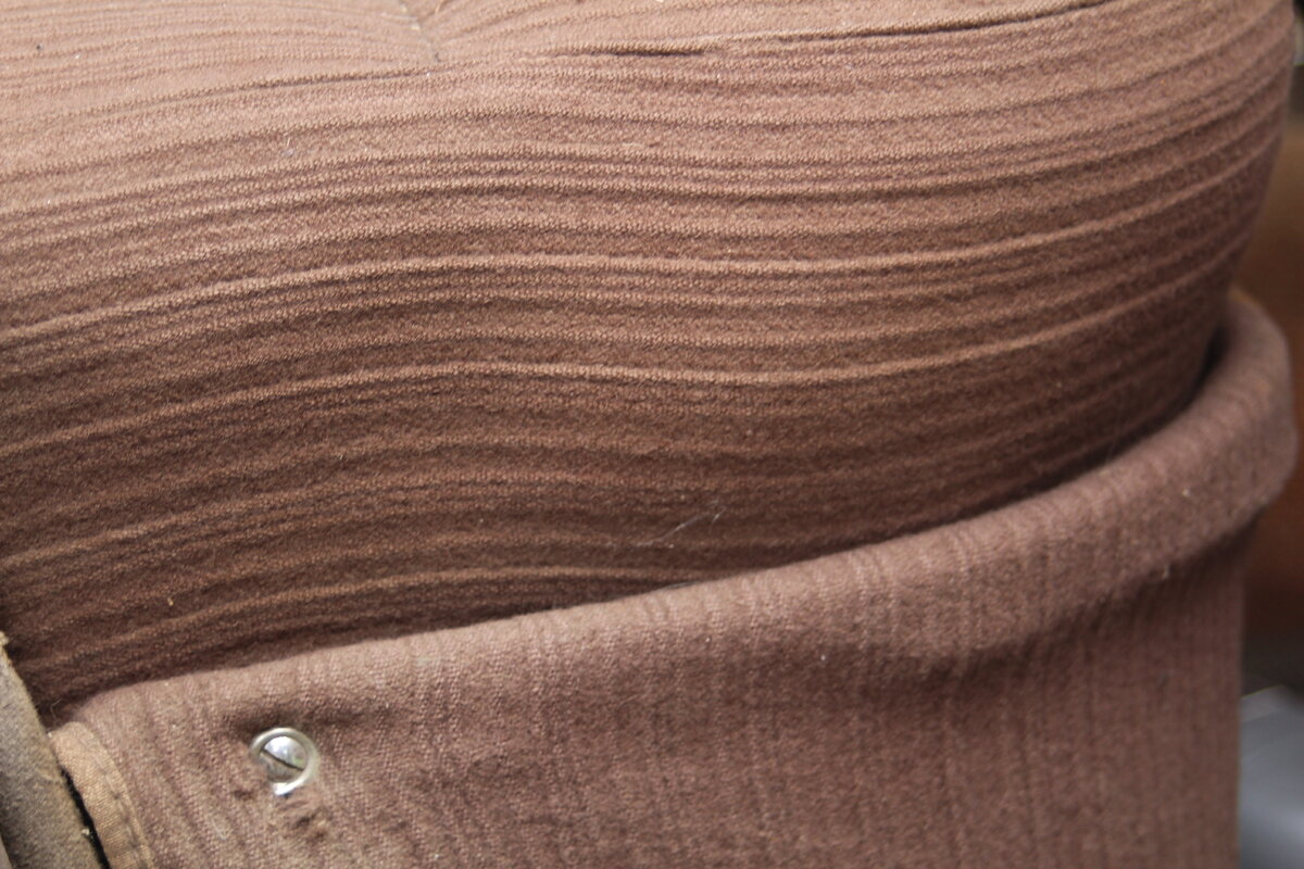

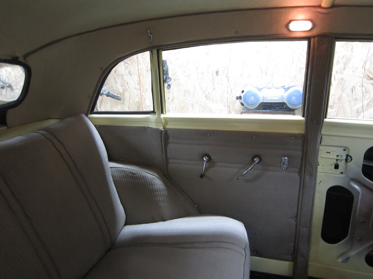

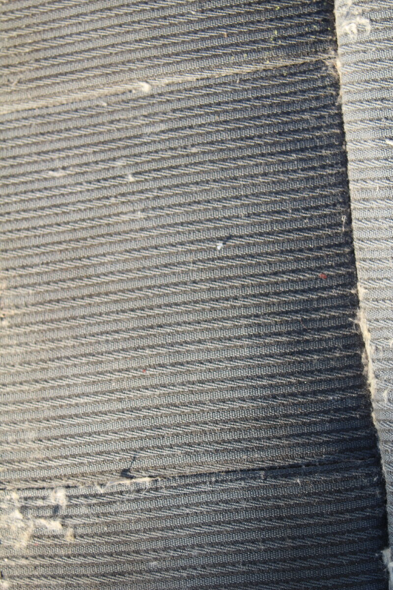

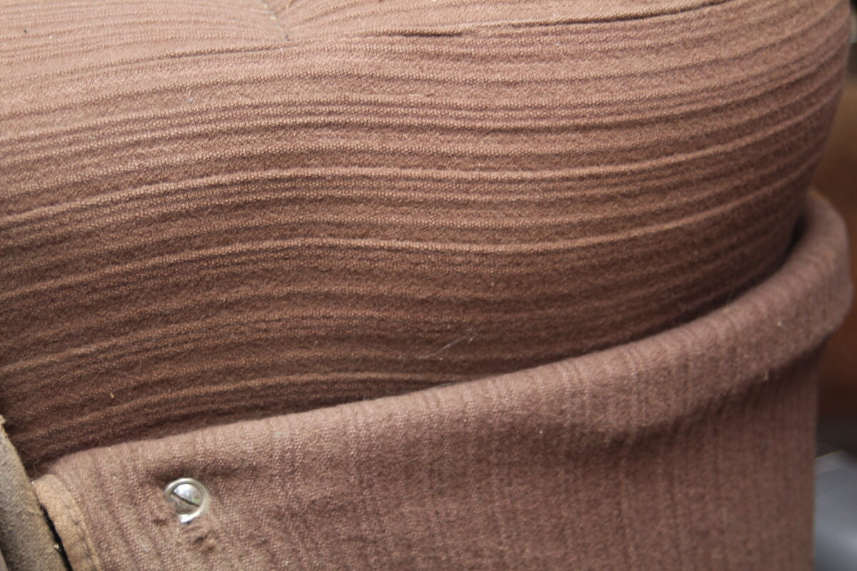

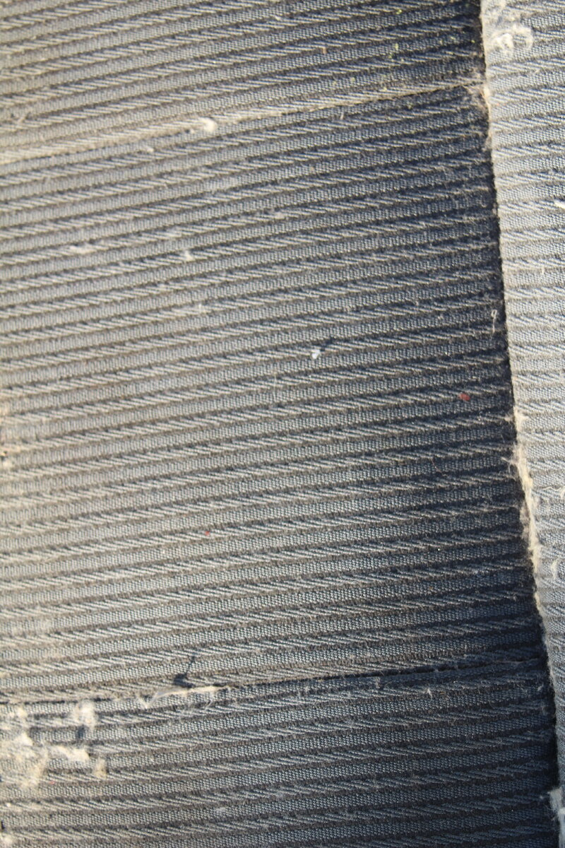

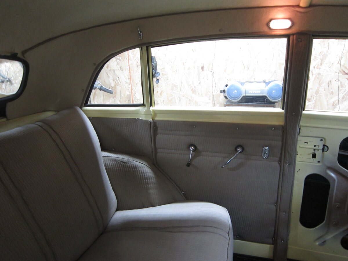

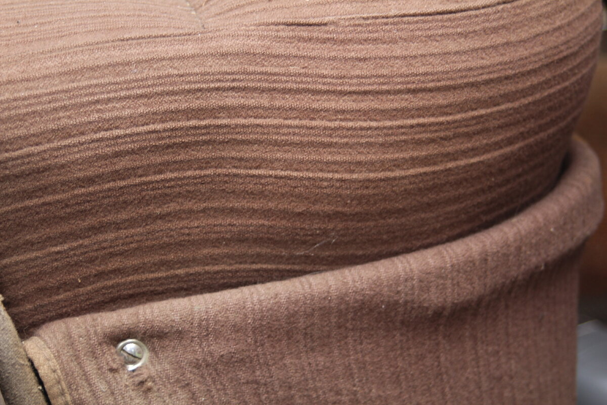

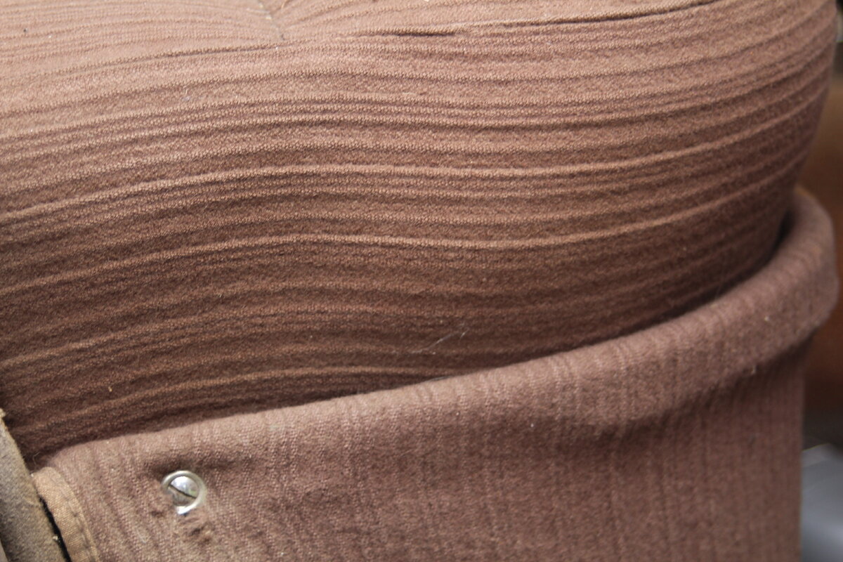

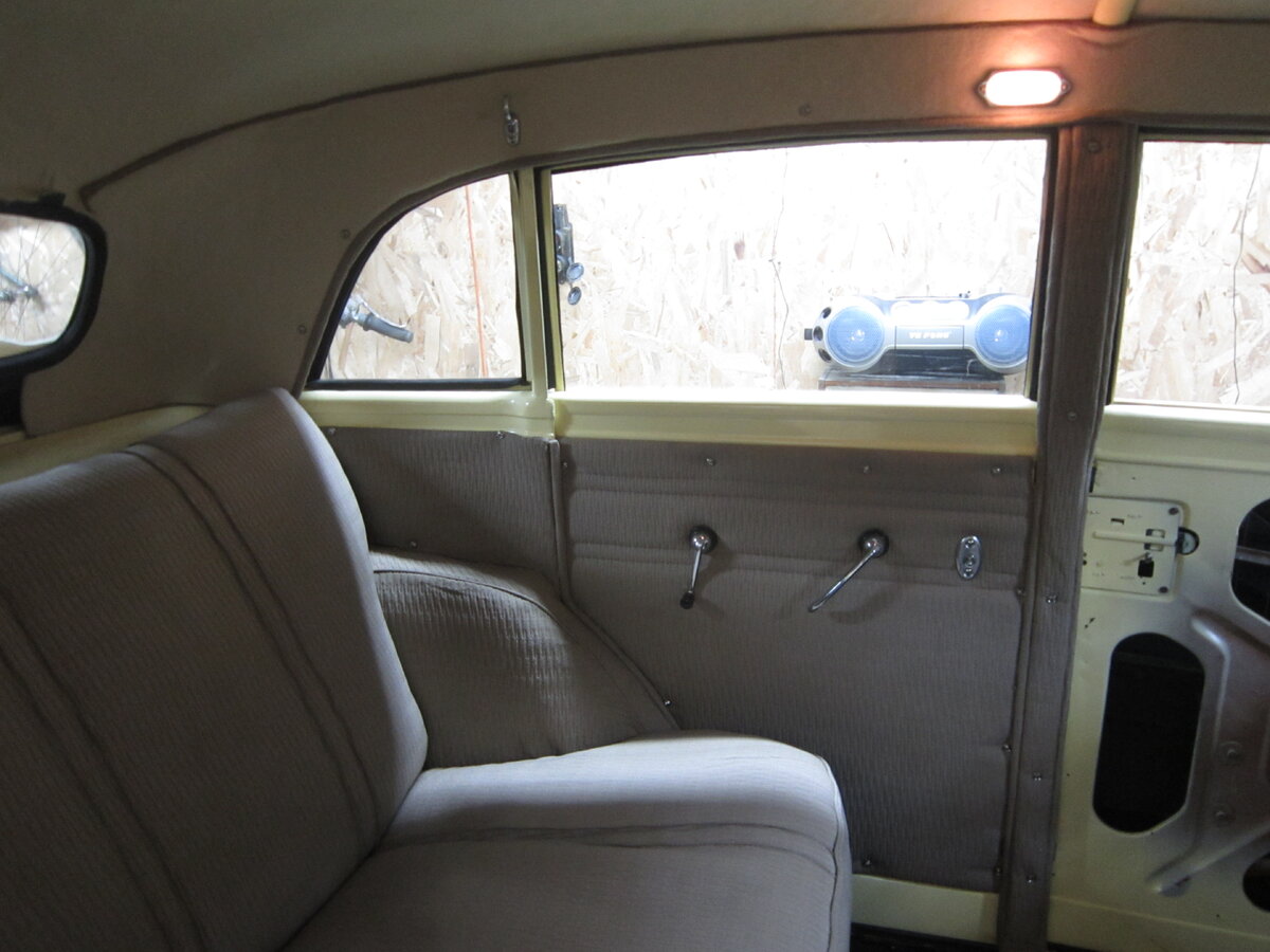

До 1951 года ткань на сиденьях имела другую фактуру.

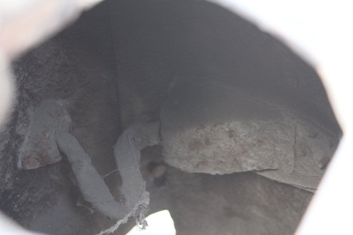

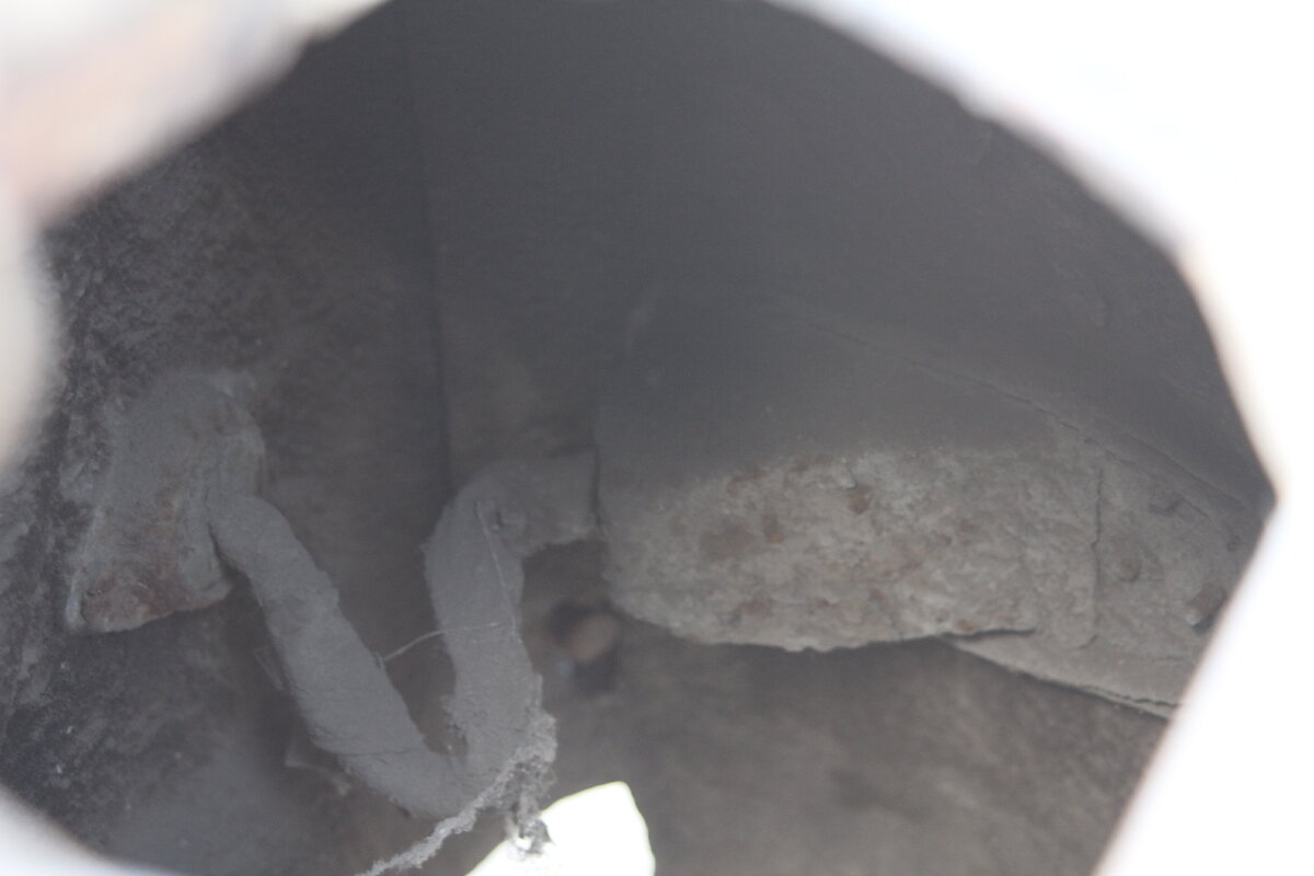

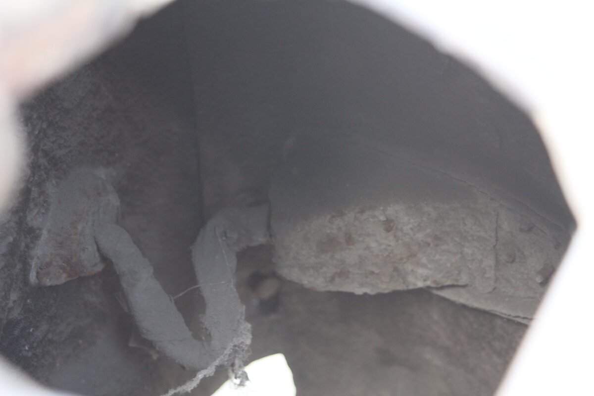

Корпус фонаря хорошо видно в лючок бензобака

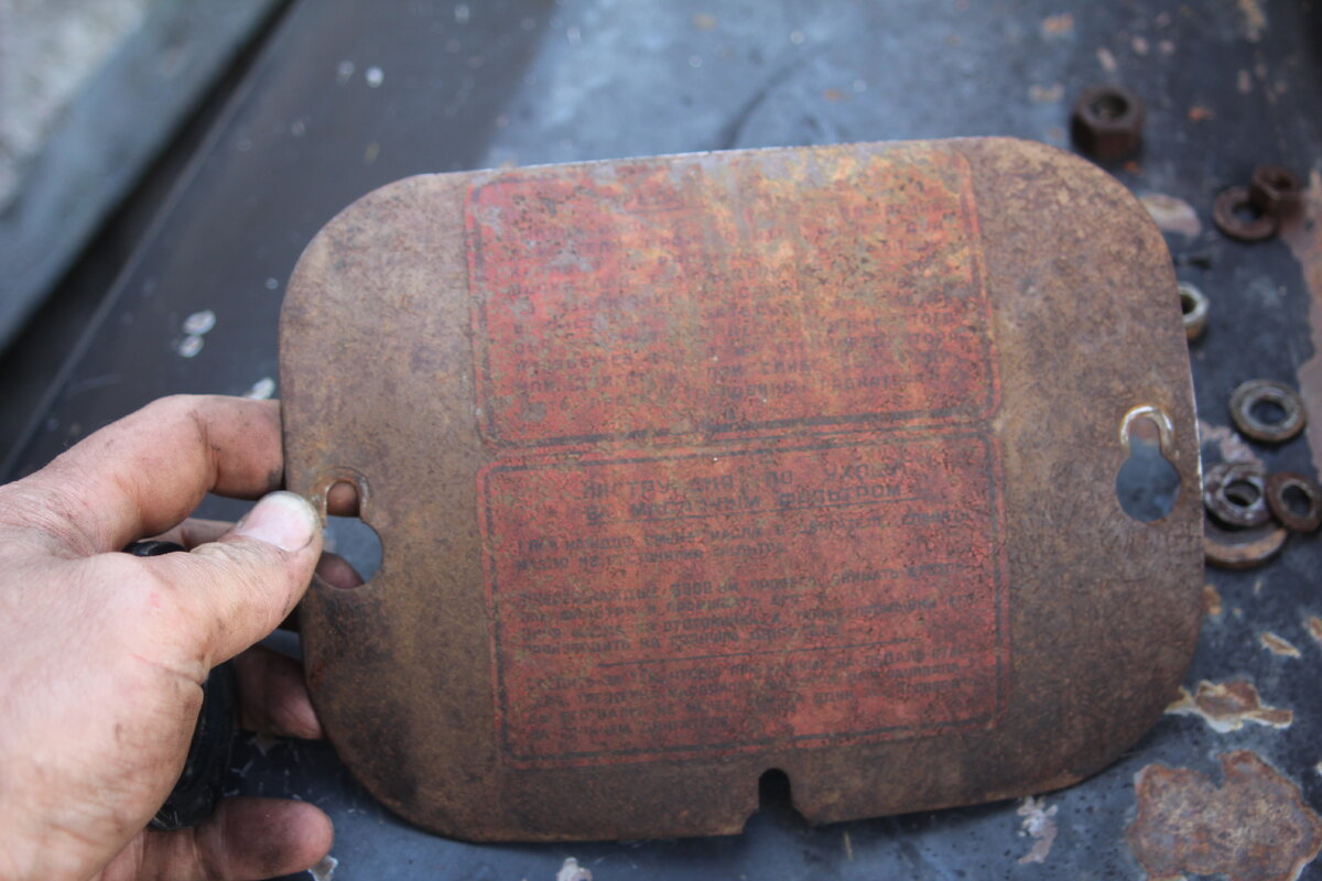

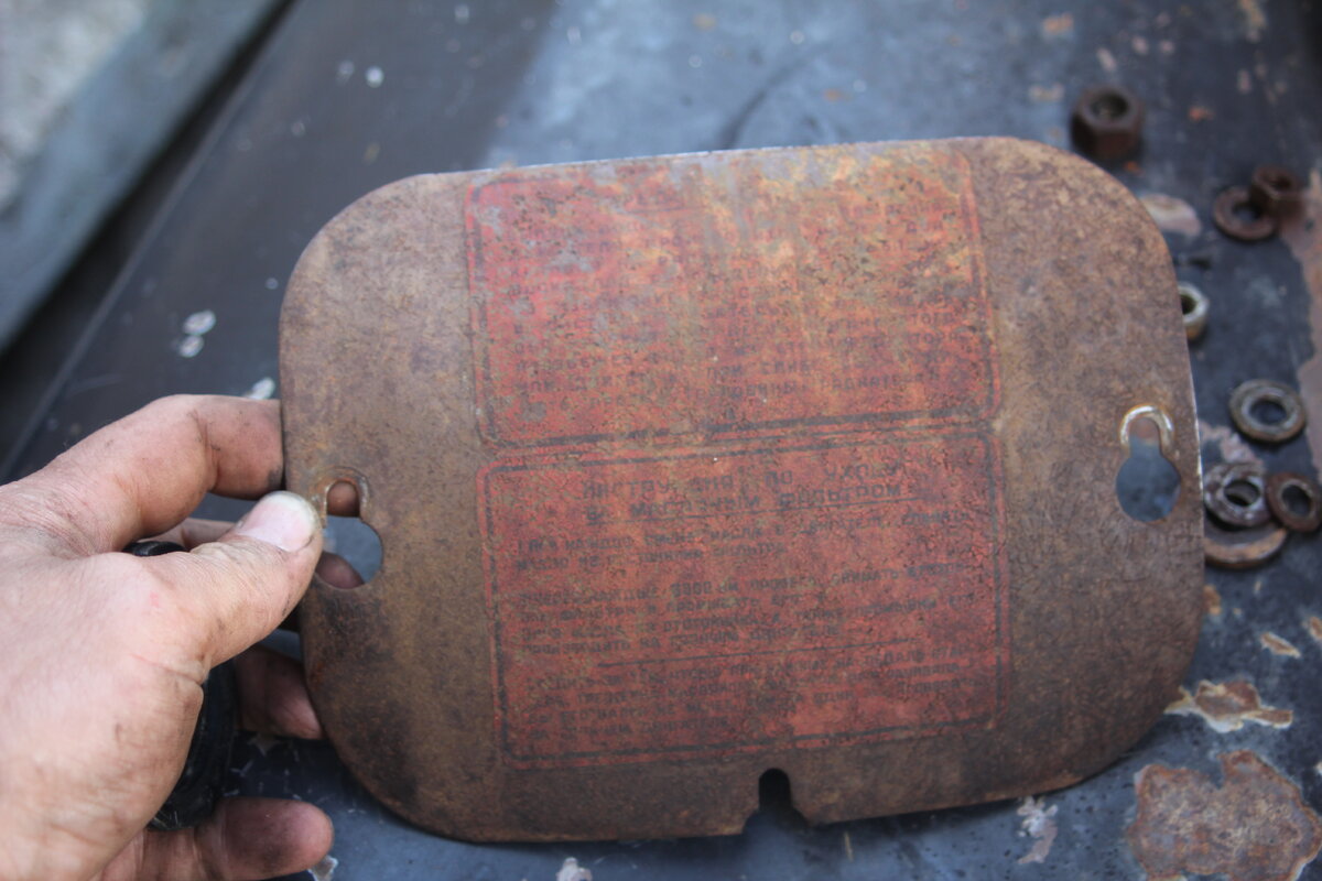

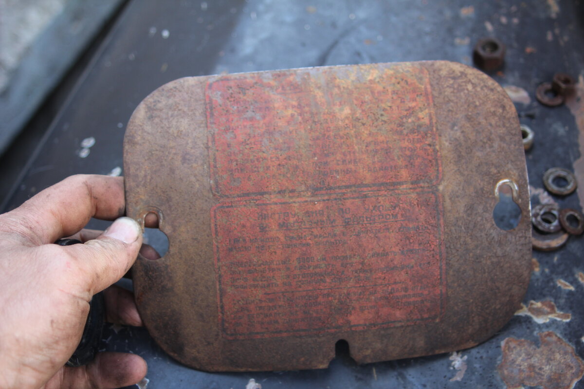

До 50-го года на лючке черепа была снизу выемка под третий винт, а винта не было. Ближе к середине 50-го на эту крышку переместилась деколь с крышки бардачка.

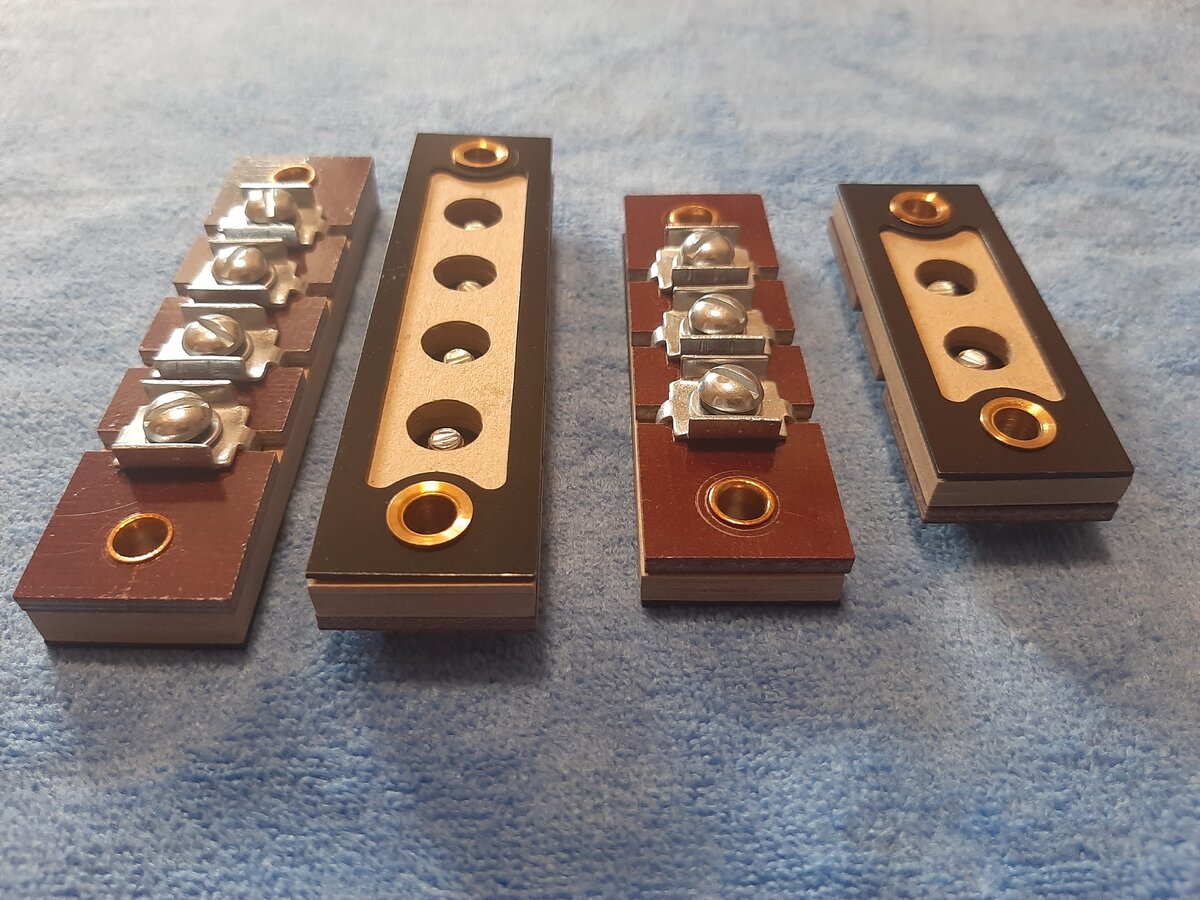

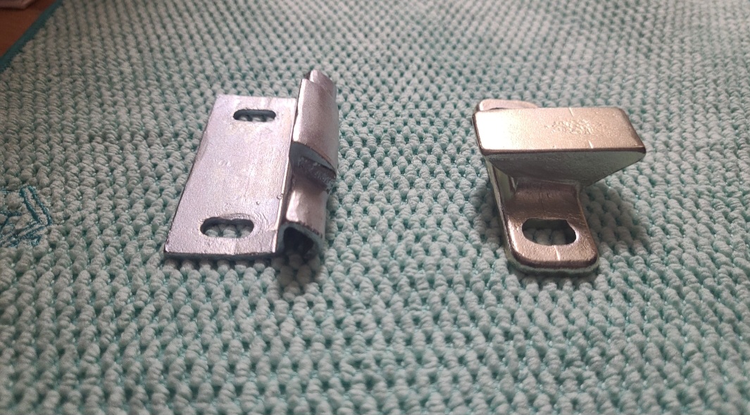

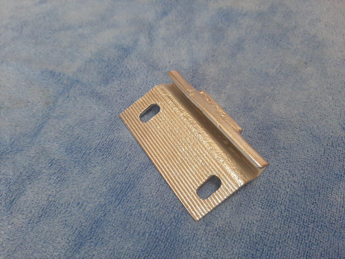

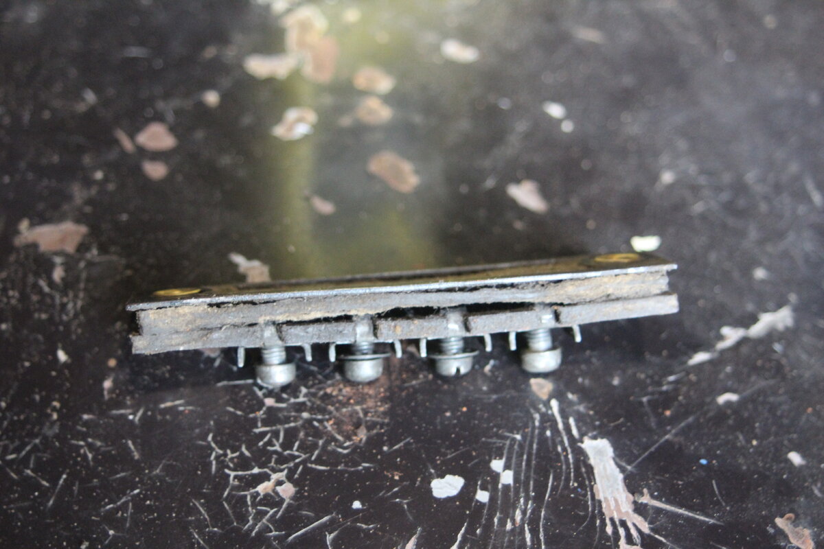

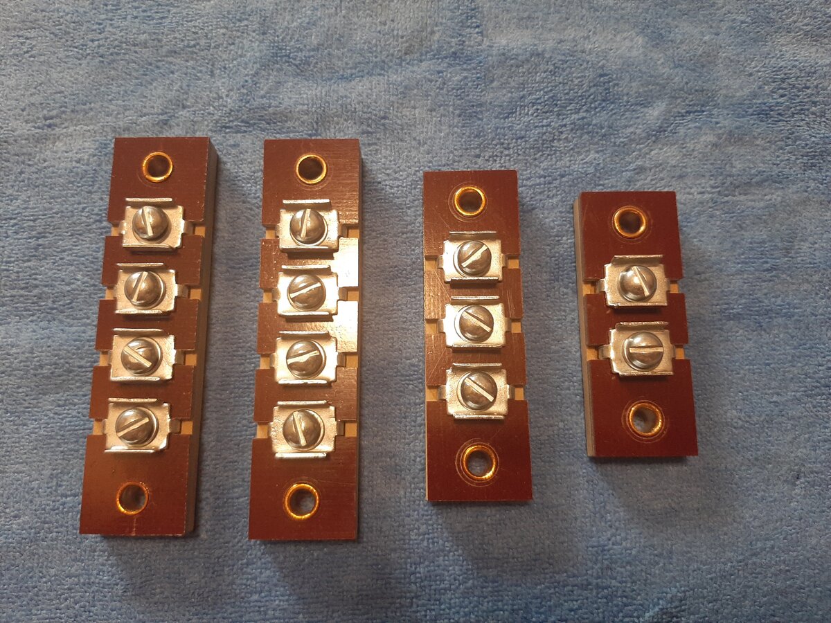

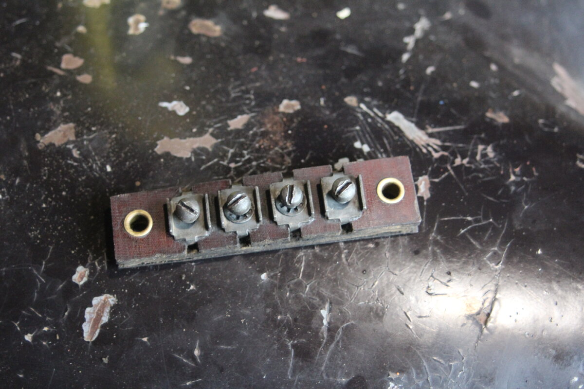

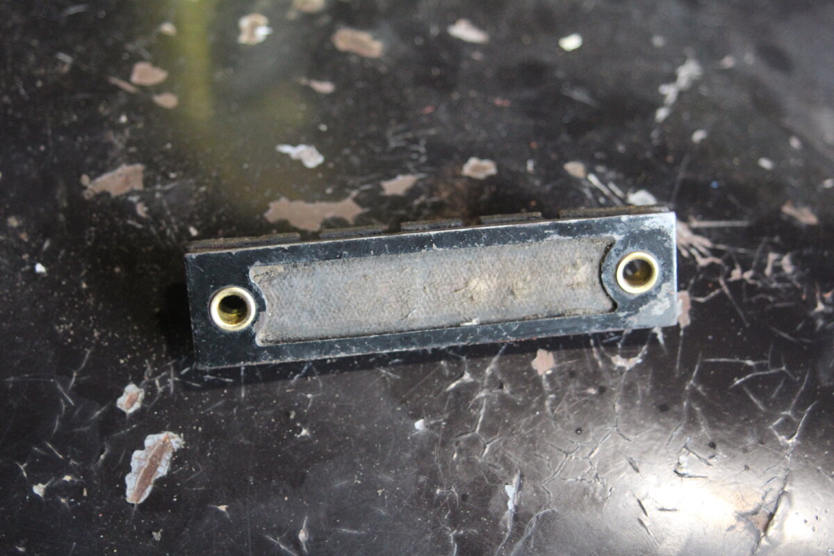

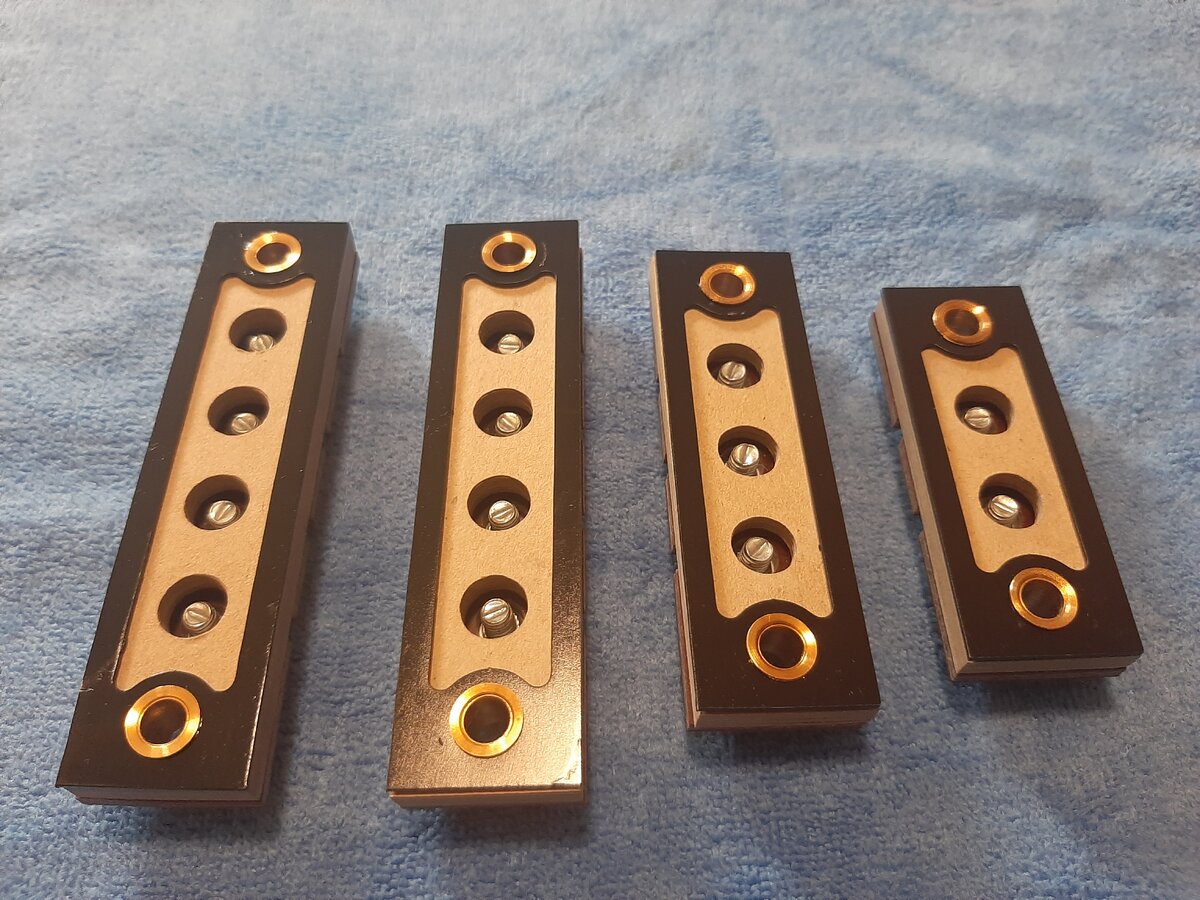

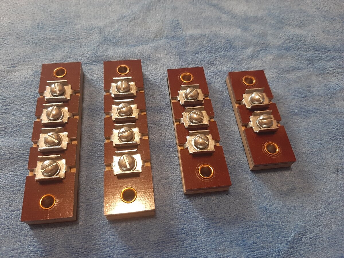

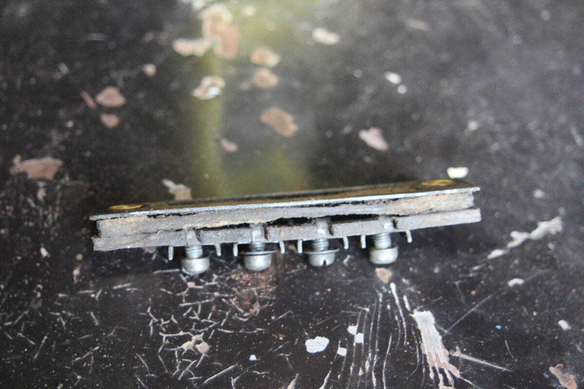

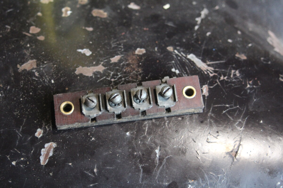

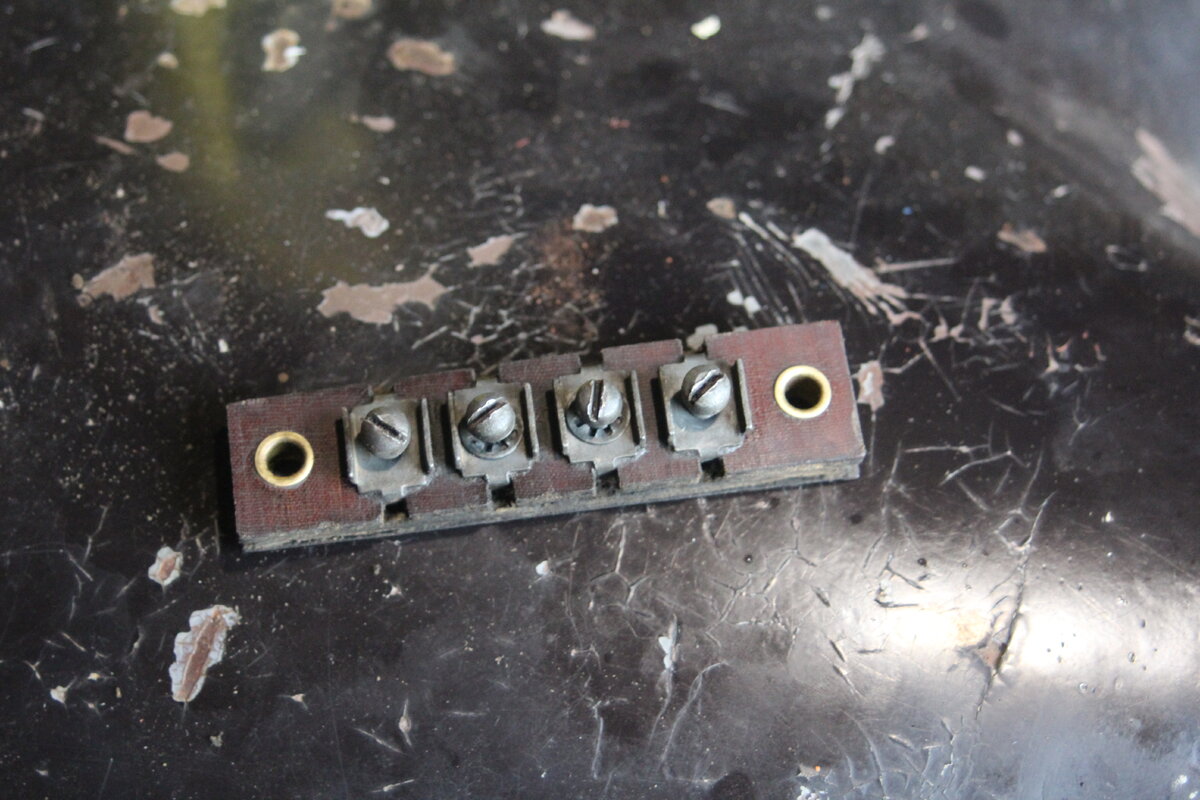

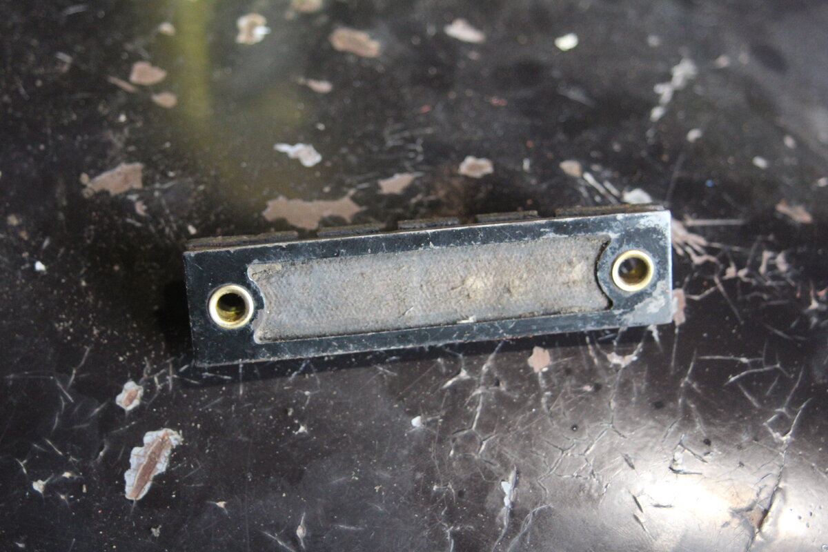

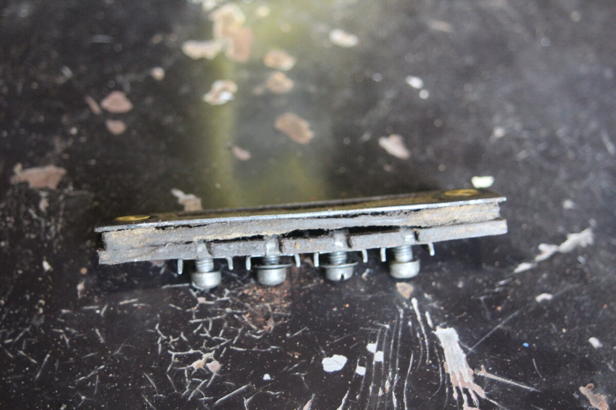

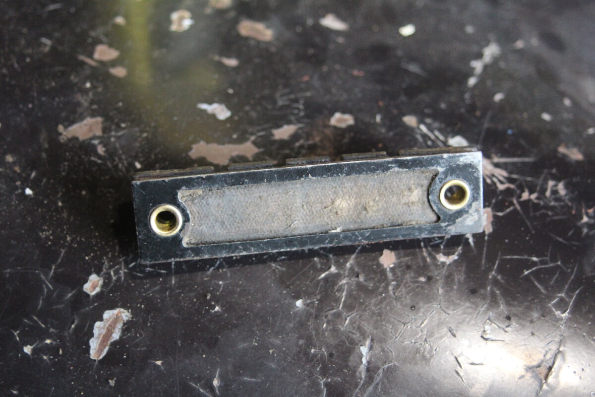

Соединительная панель. Довольно сложная конструкция!

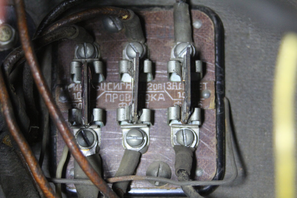

Блок предохранителей.

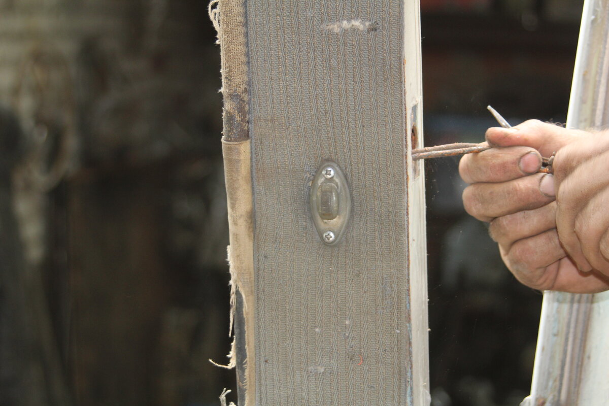

Посмотрел фотоотчёт сборки и сразу вспомнил свою победу и её сборку. Конечно у меня в 1000 раз похуже и по проще, но я прям пронастальгировал. И ещё понравилось, что впервые увидел какие были плафончики на средних стойках.

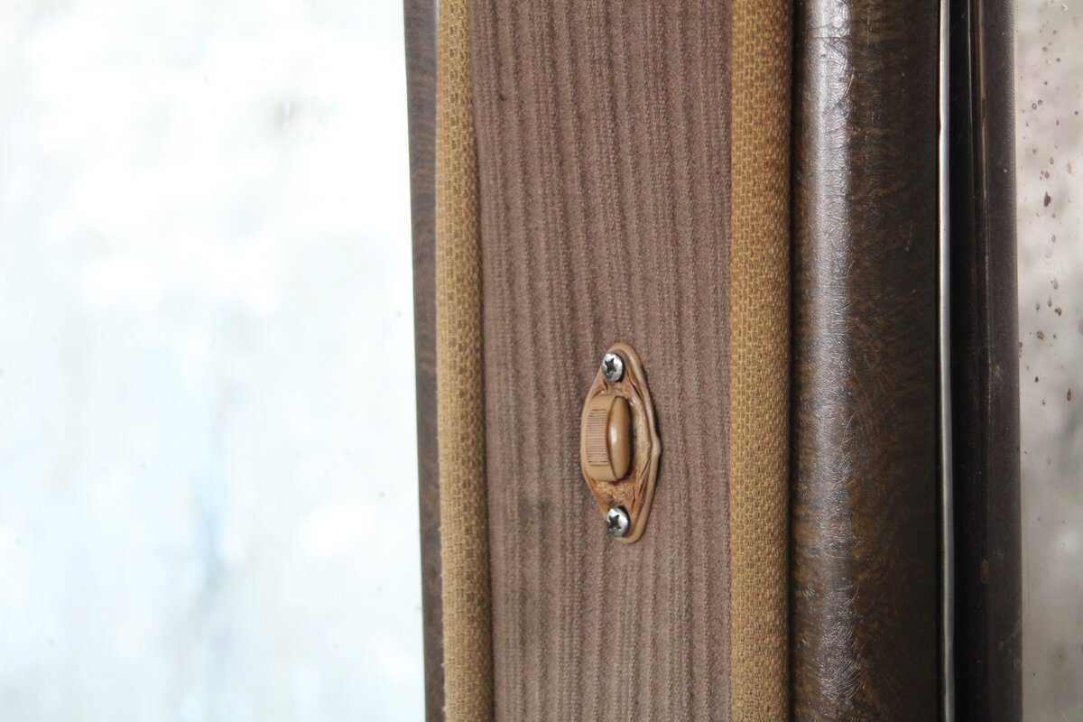

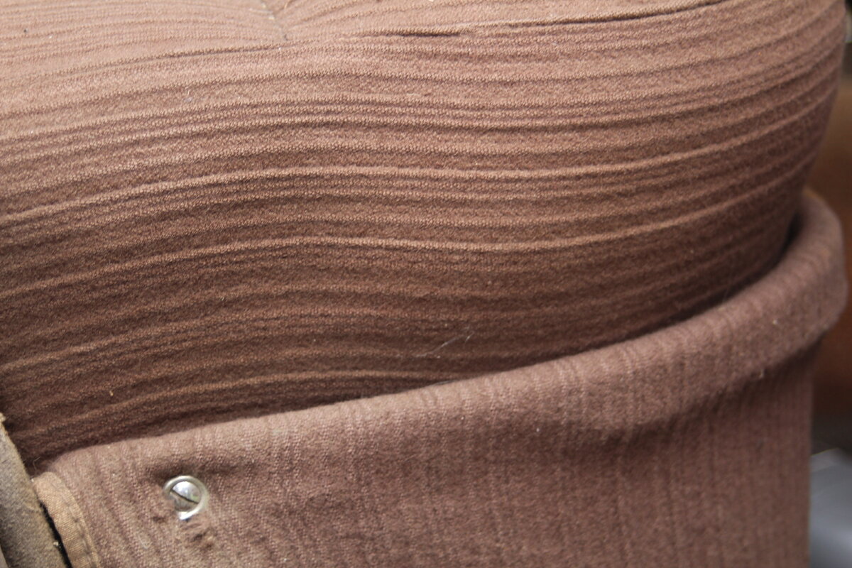

Да, еще отличия ранних машин!

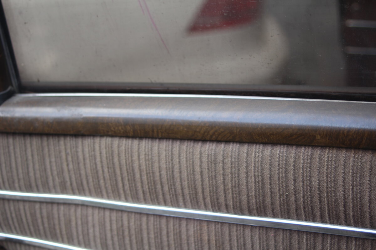

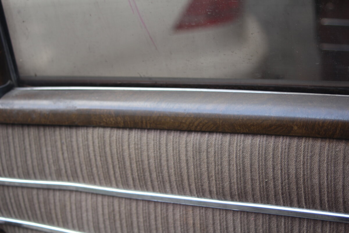

До 1951 года шла ткань своей фактуры, ее пока не новоделят, возможно и не будут...

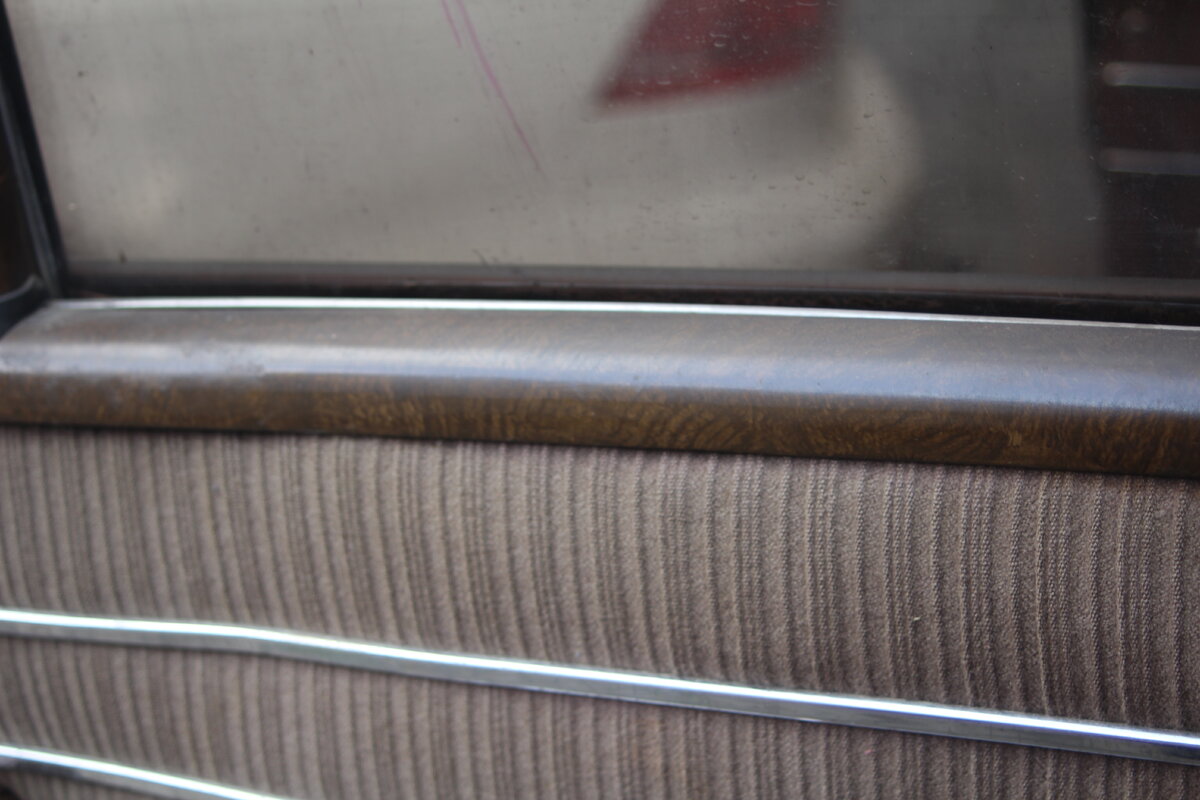

Ткань, которая пошла примерно с 1952 года, может с 1951
Есть разница!

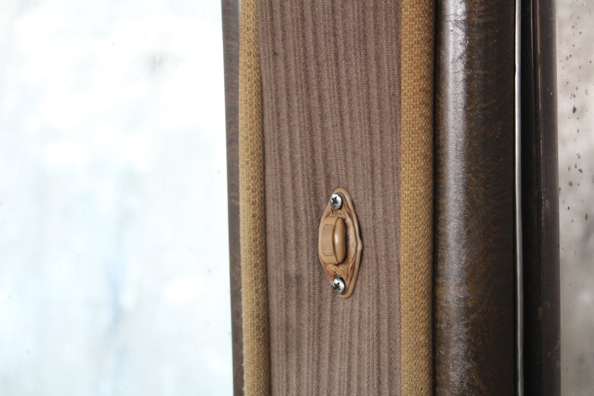

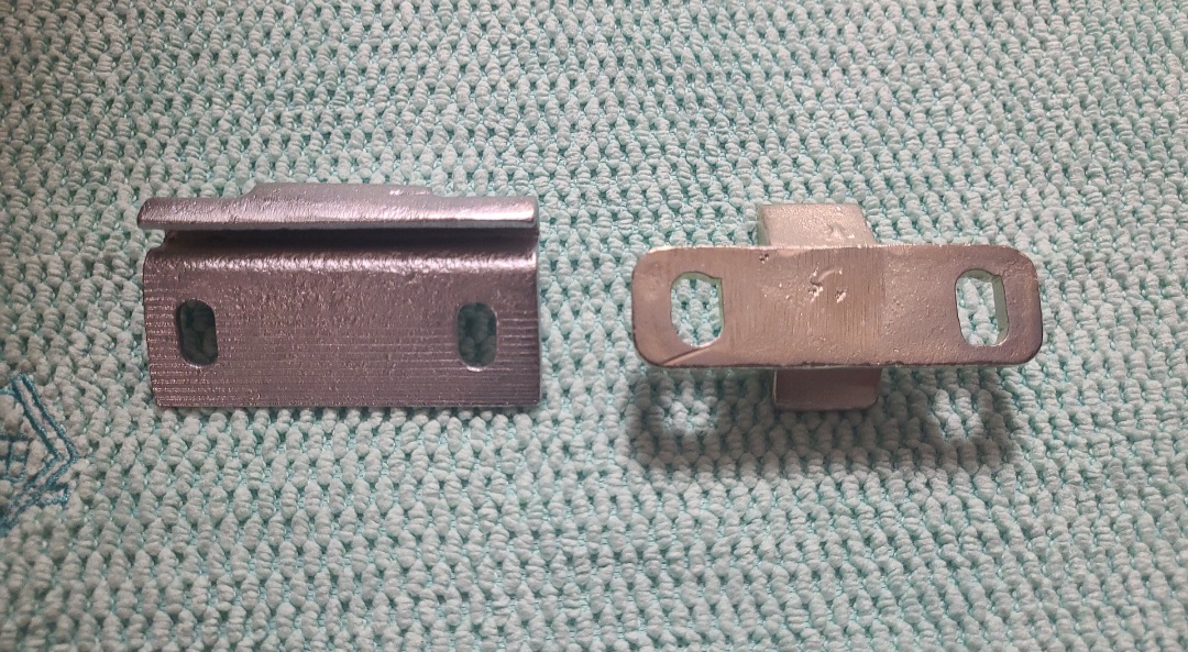

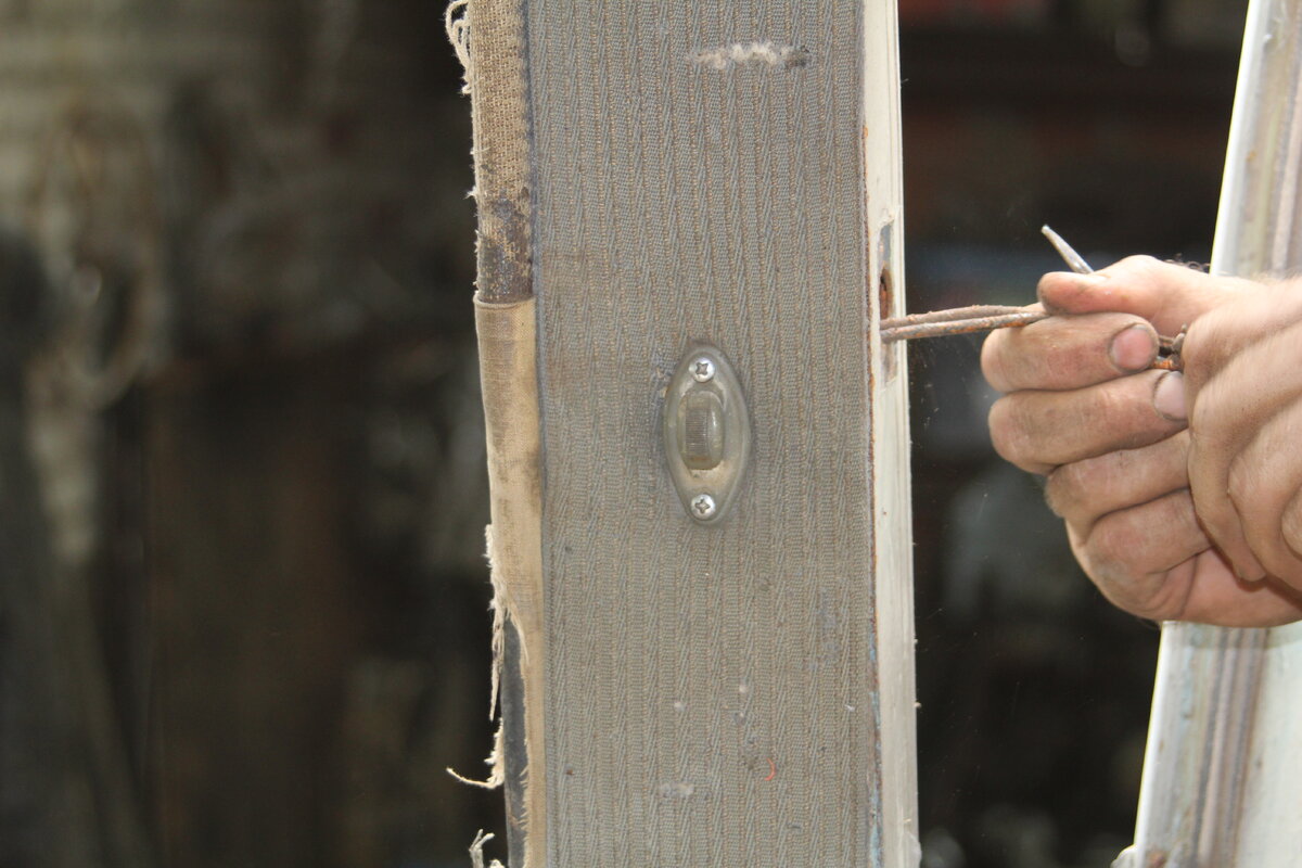

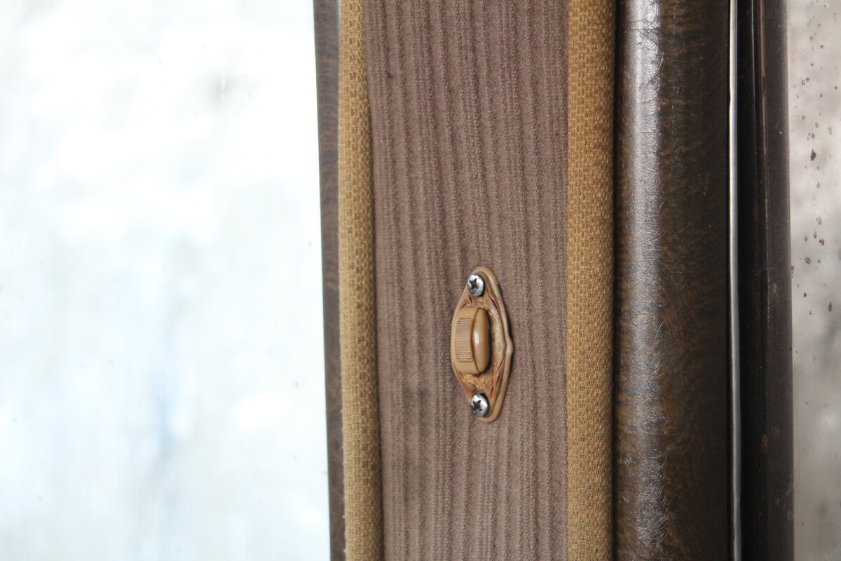

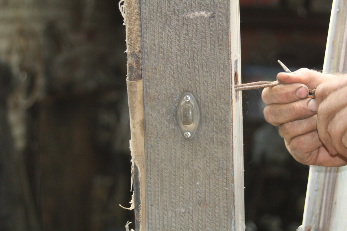

И как минимум до 1952 года выключатели плафона шли из пластика того же цвета что и руль.
Старик М.
1 889
4 354
Посмотреть вложение 229293Посмотреть вложение 229295
Есть разница!
Так вот от чего был выключатель из коричневого пластика!!!
