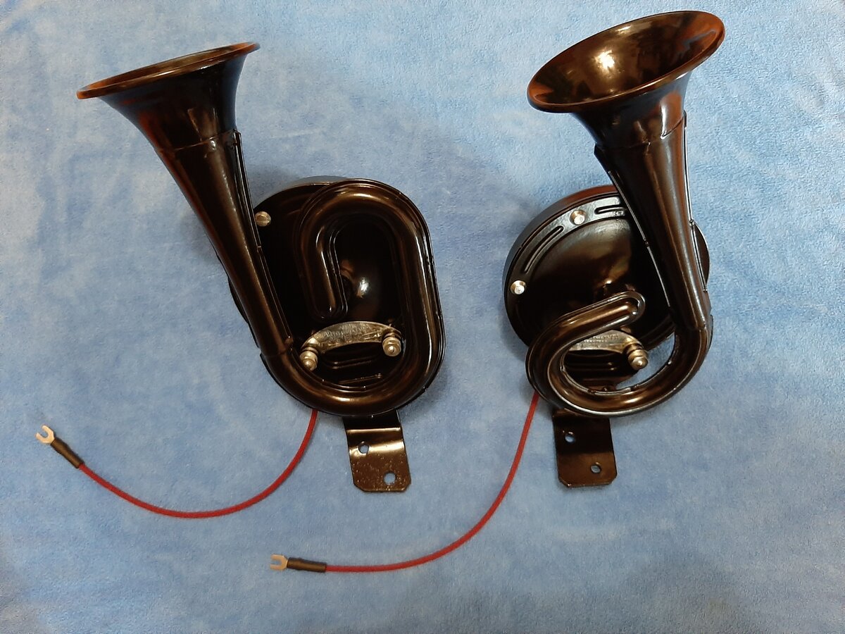

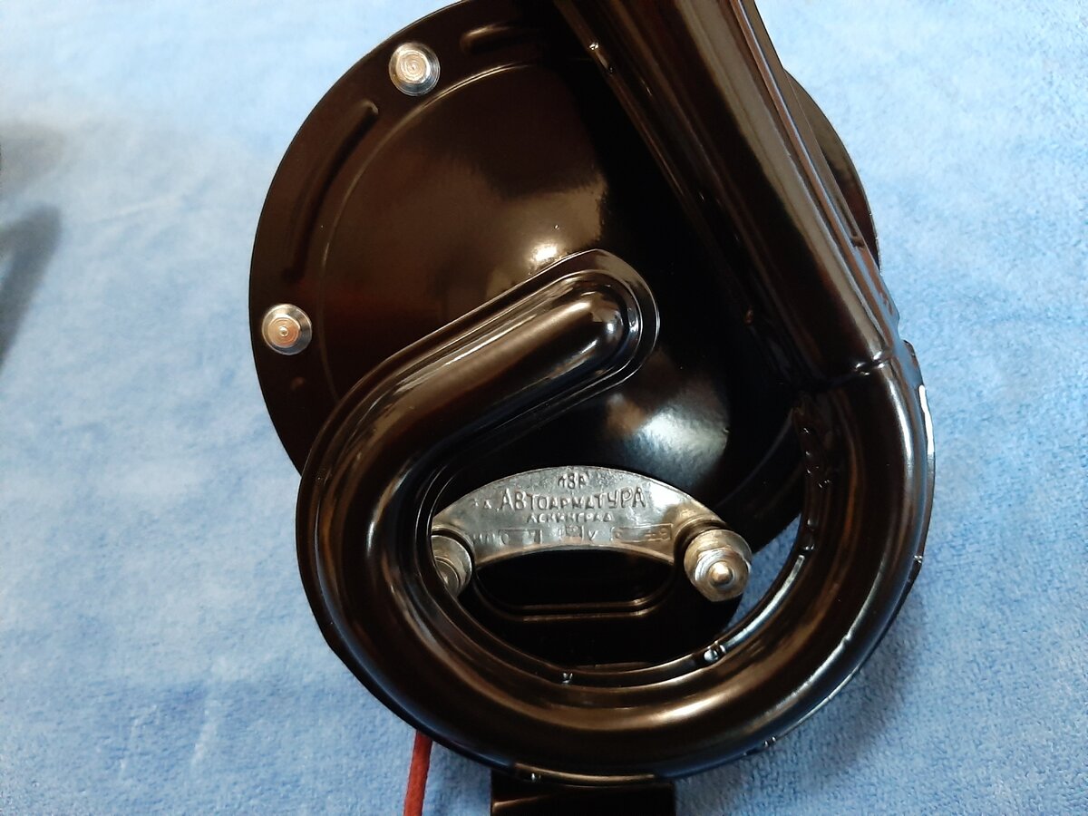

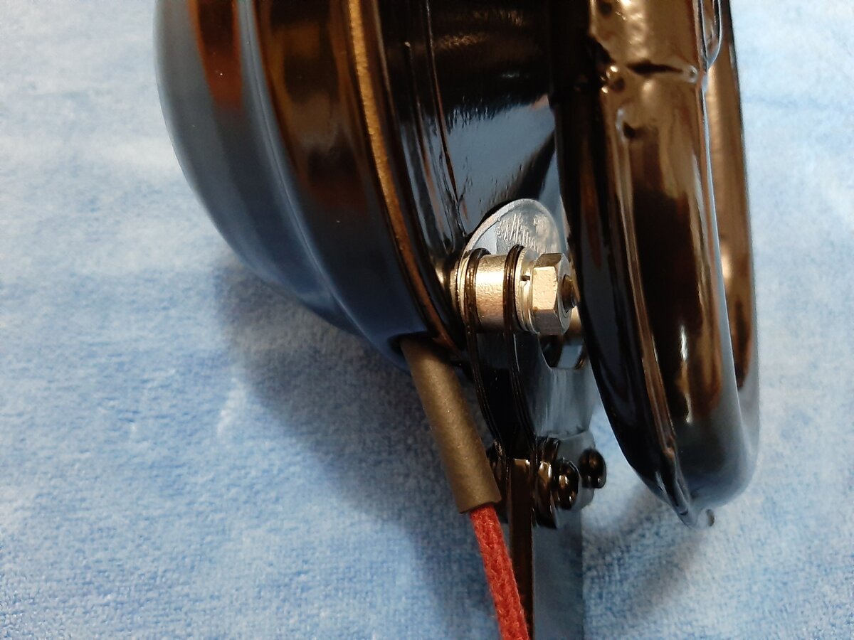

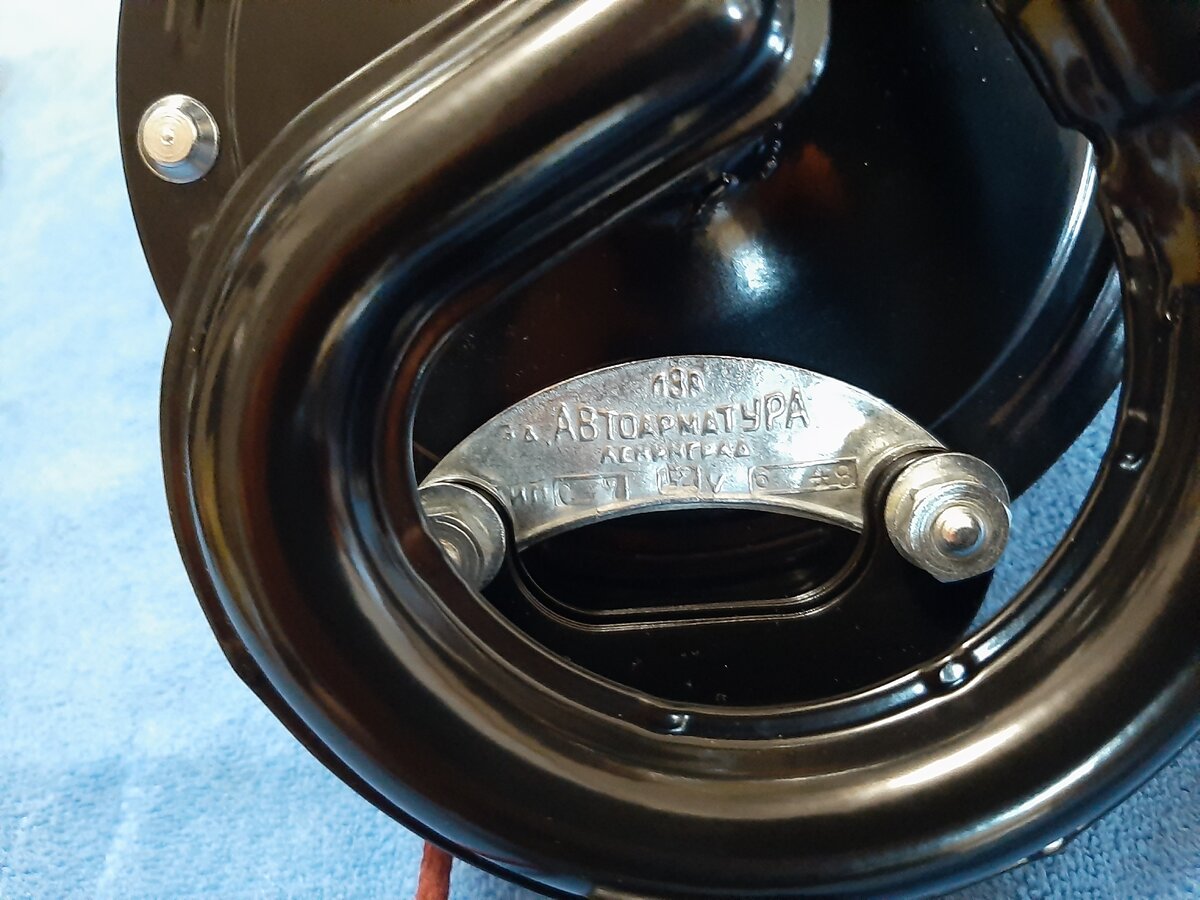

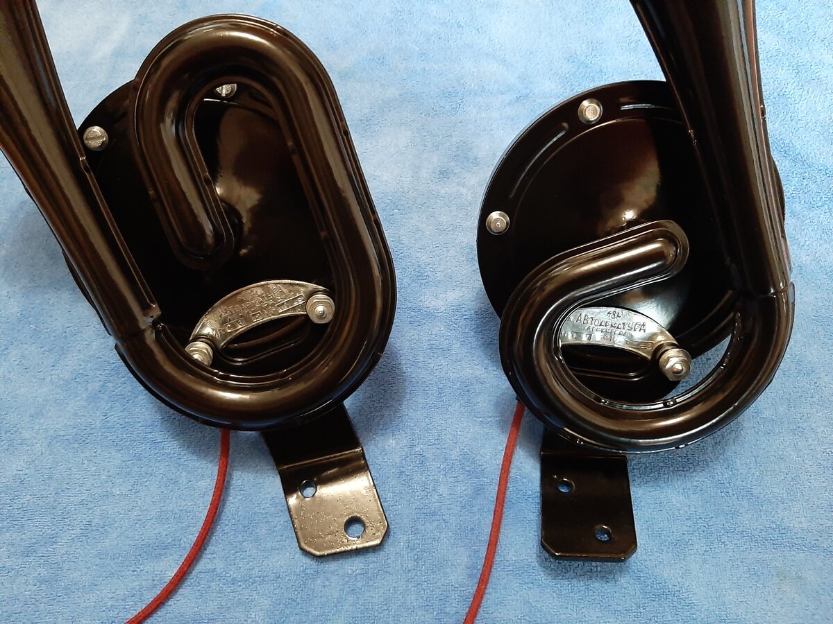

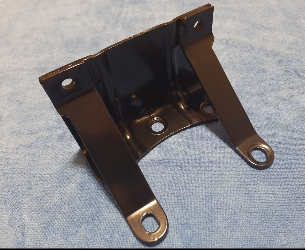

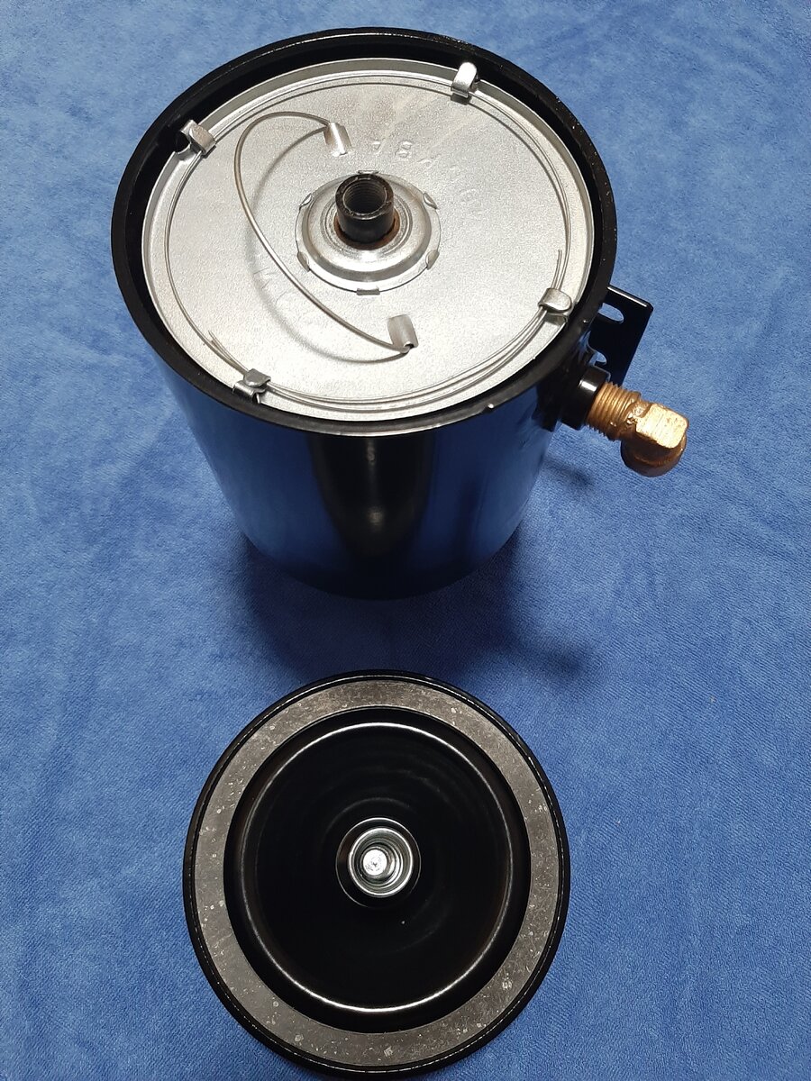

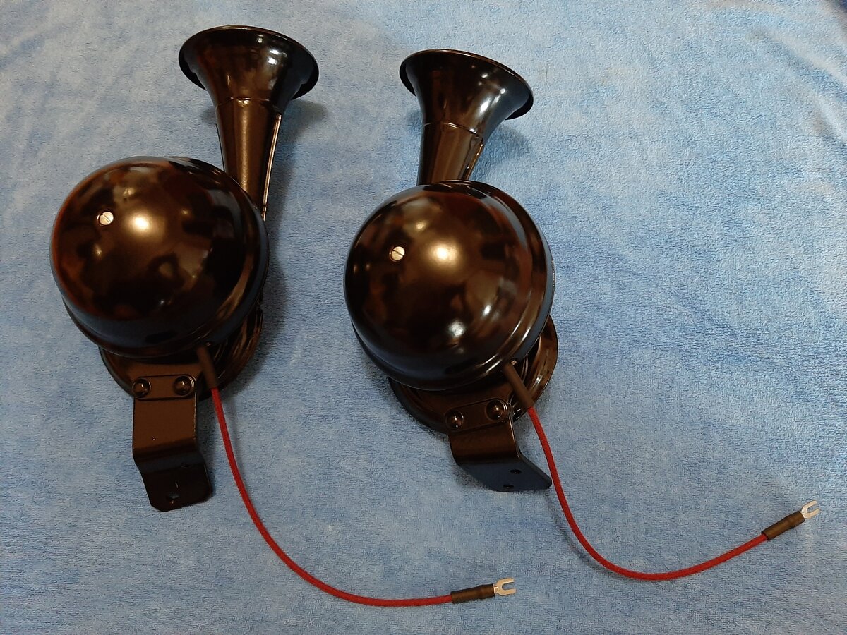

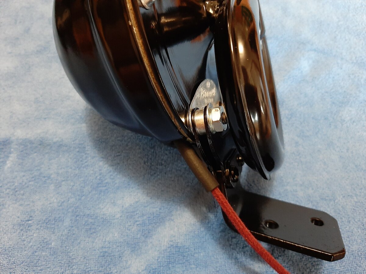

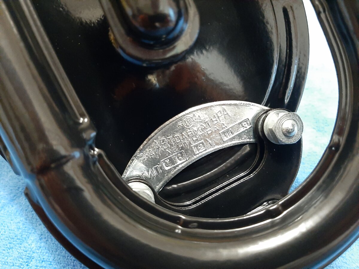

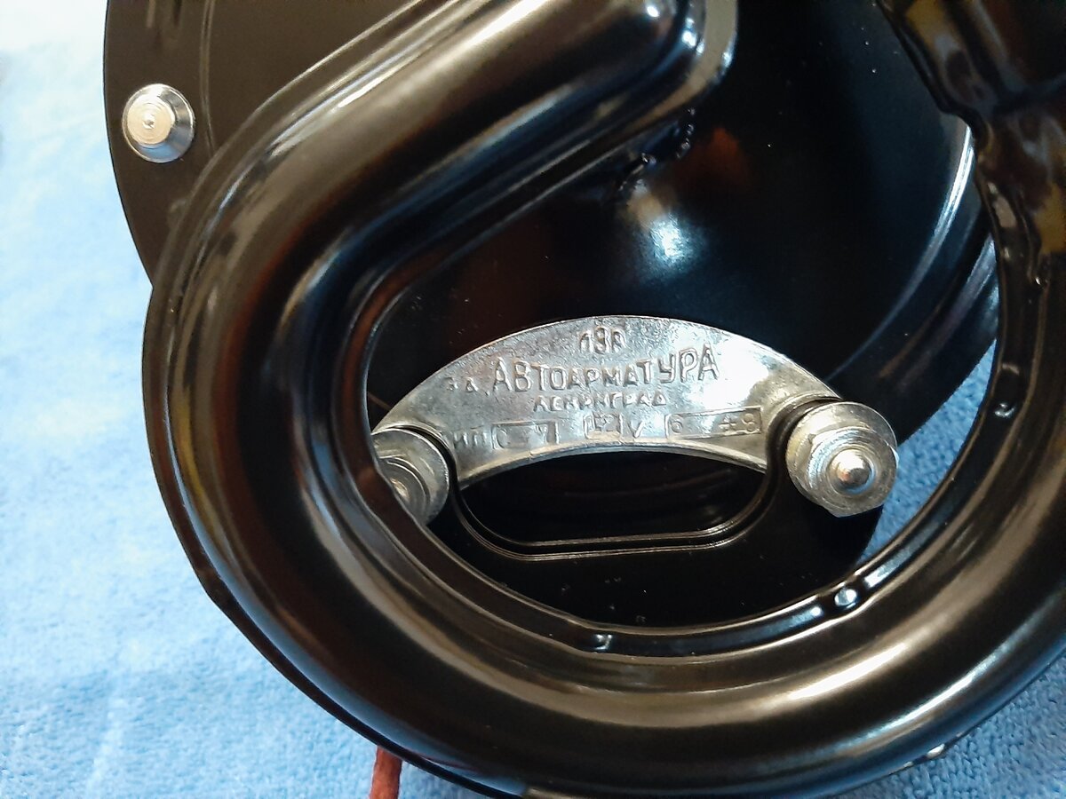

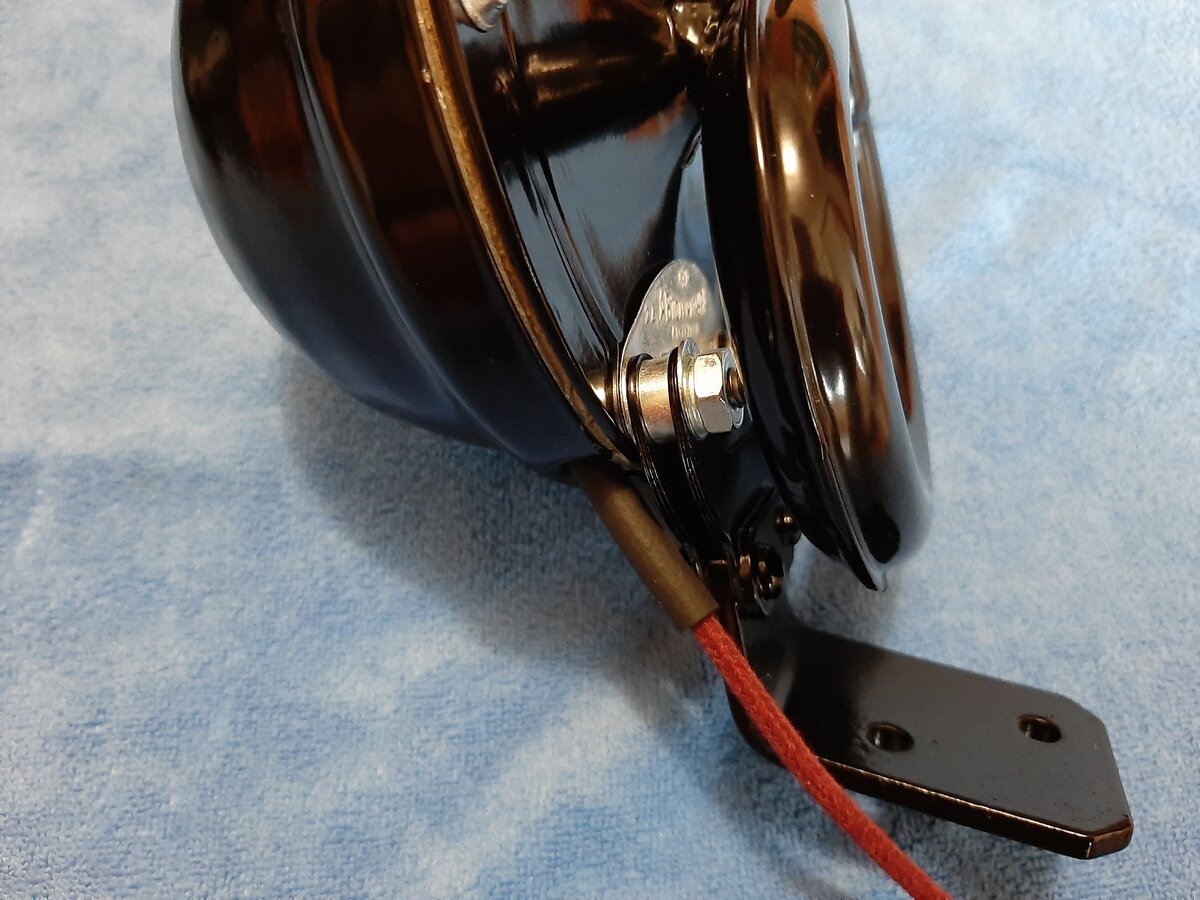

6. Клаксоны( сами дудки имеют свой штатив) + свое крепление внутрянки к корпусу дудки. На фото бирки С6 и С7 перевернуты и оцинкованы для красоты( оригинал в метале в обратную сторону и под краску) одна дудка 48г вторая 49г
Обращаем внимание на мелочи)

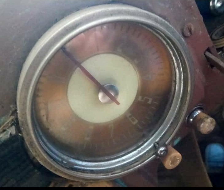

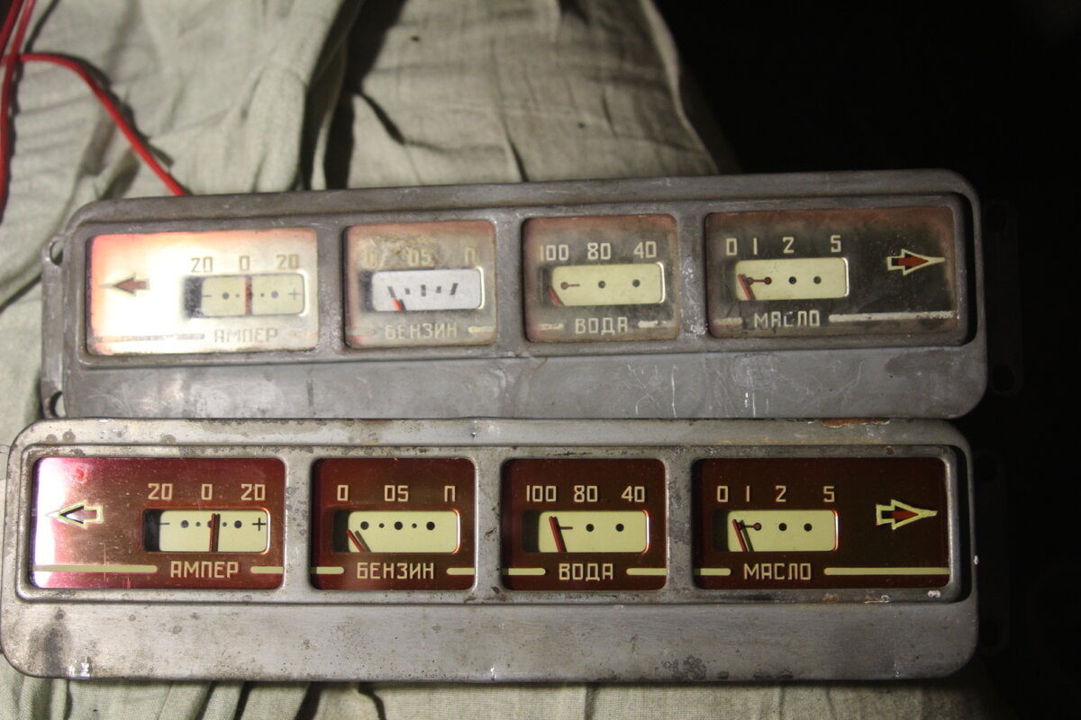

21. Приборы/ соответственно ранние часы без болтиков + дополнительные колца по верх привычных для компенсации зазоров с торпедой.

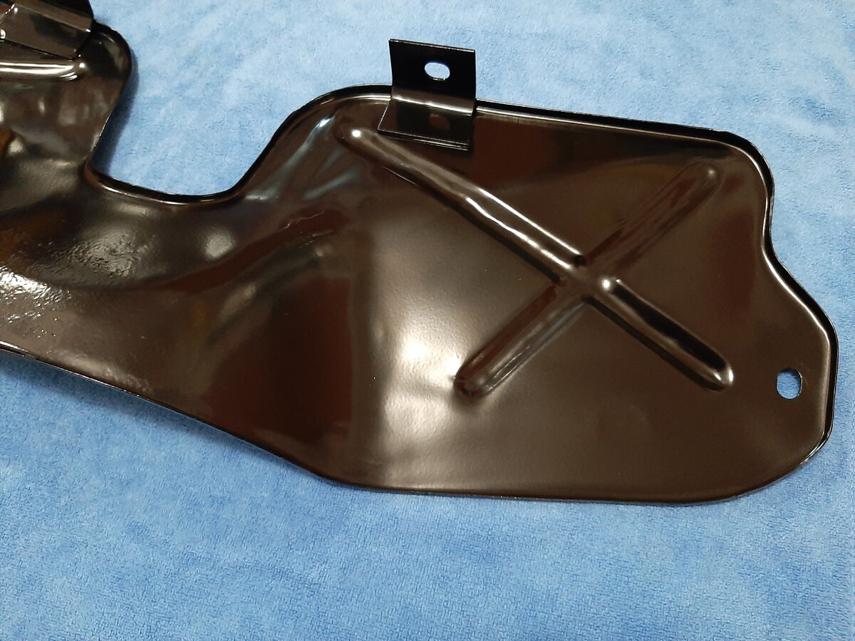

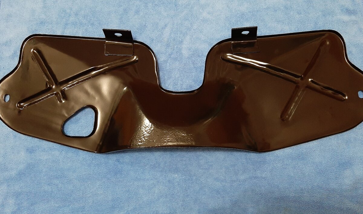

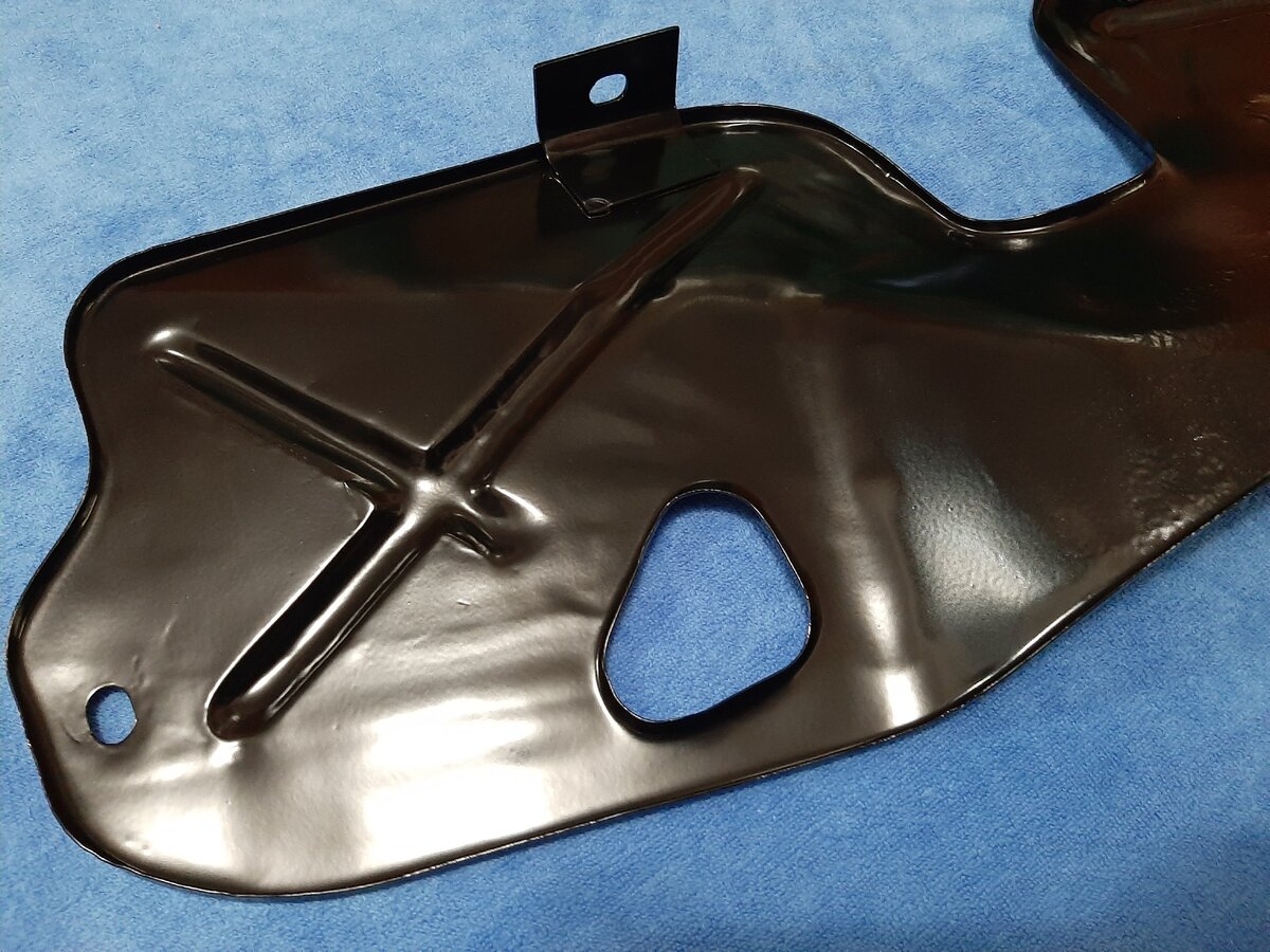

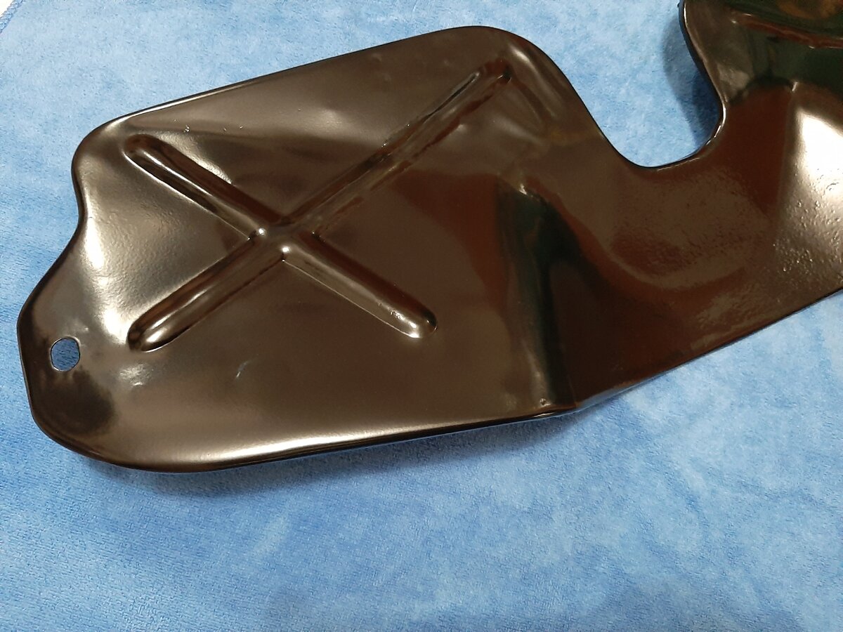

11. Защита радиатора( пыльник) имеет свою форму выреза под слив воды, ранний именно треугольной формы, поздний квадратный.

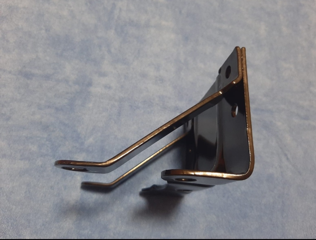

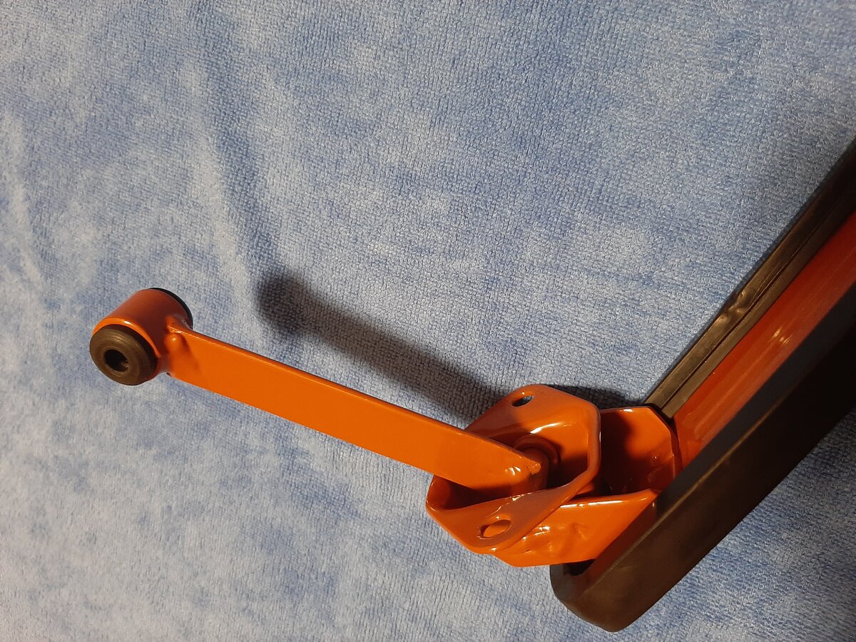

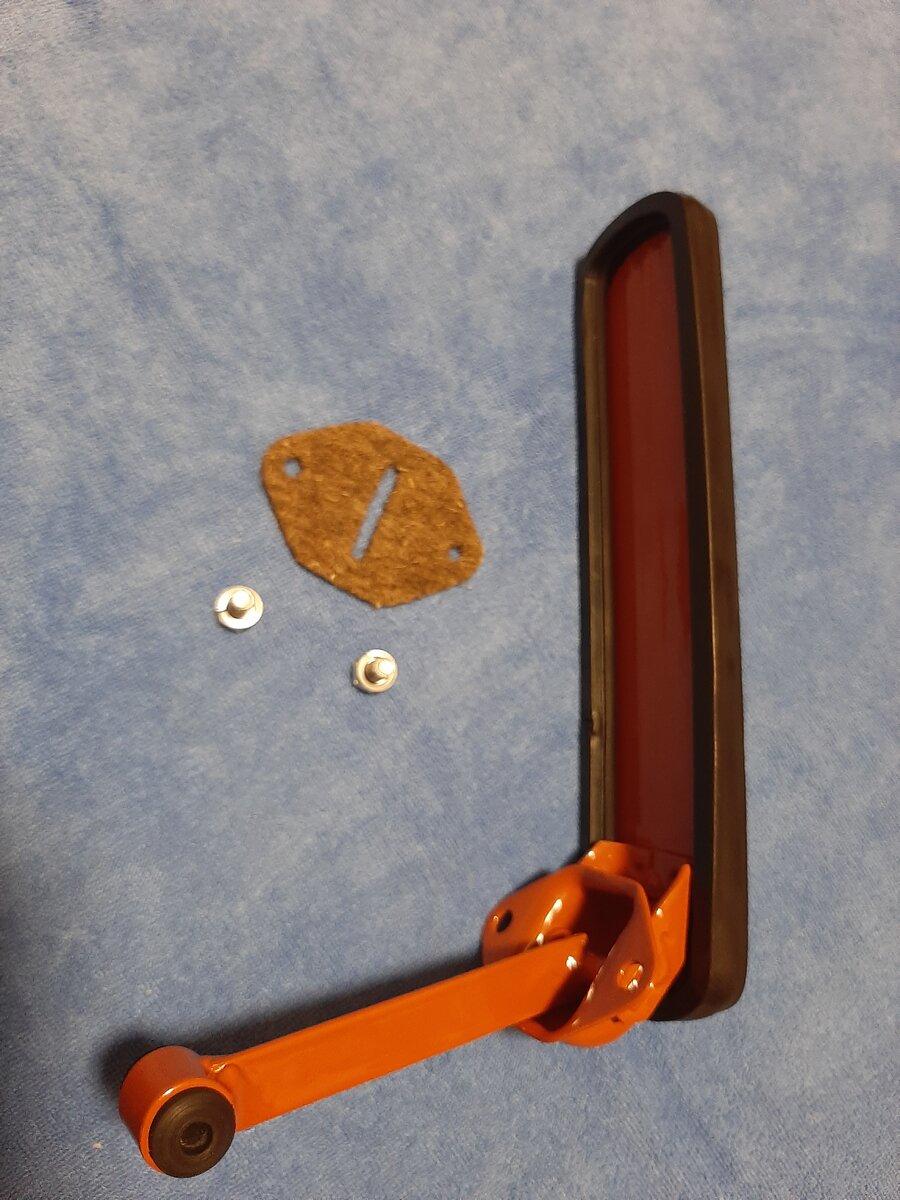

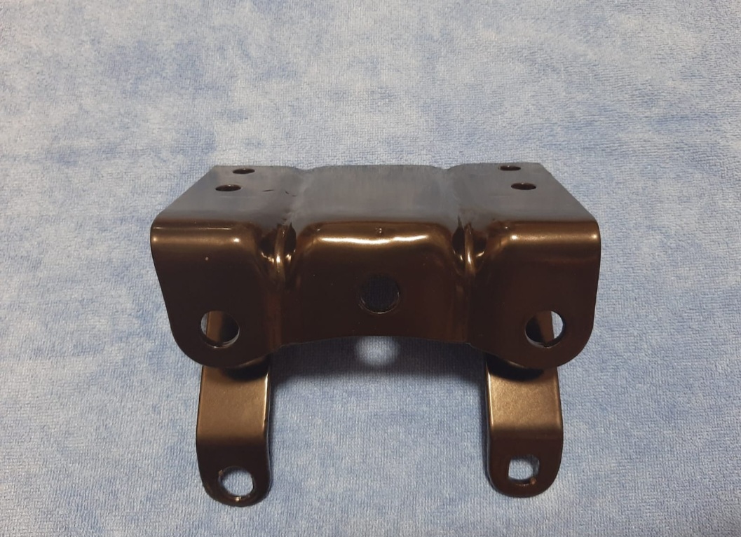

2. Передний фартук свой, дополнительные уши отвытные части на бразговиках + 2 отверстия под болты крепления к усам бампера.

Отверстие под сливной краник в нижнем патрубке раннего радиатора расположено прямо, а не вбок, по этьому при замеое радиатора это треугольное отверстие "расширяли" при помощи зубила...
Ну видимо потом догадались и сделали его больше ( квадратным).

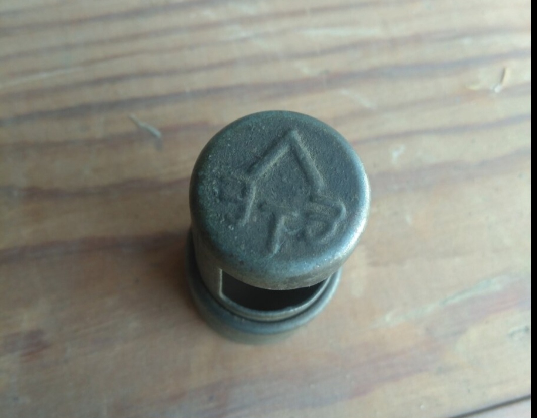

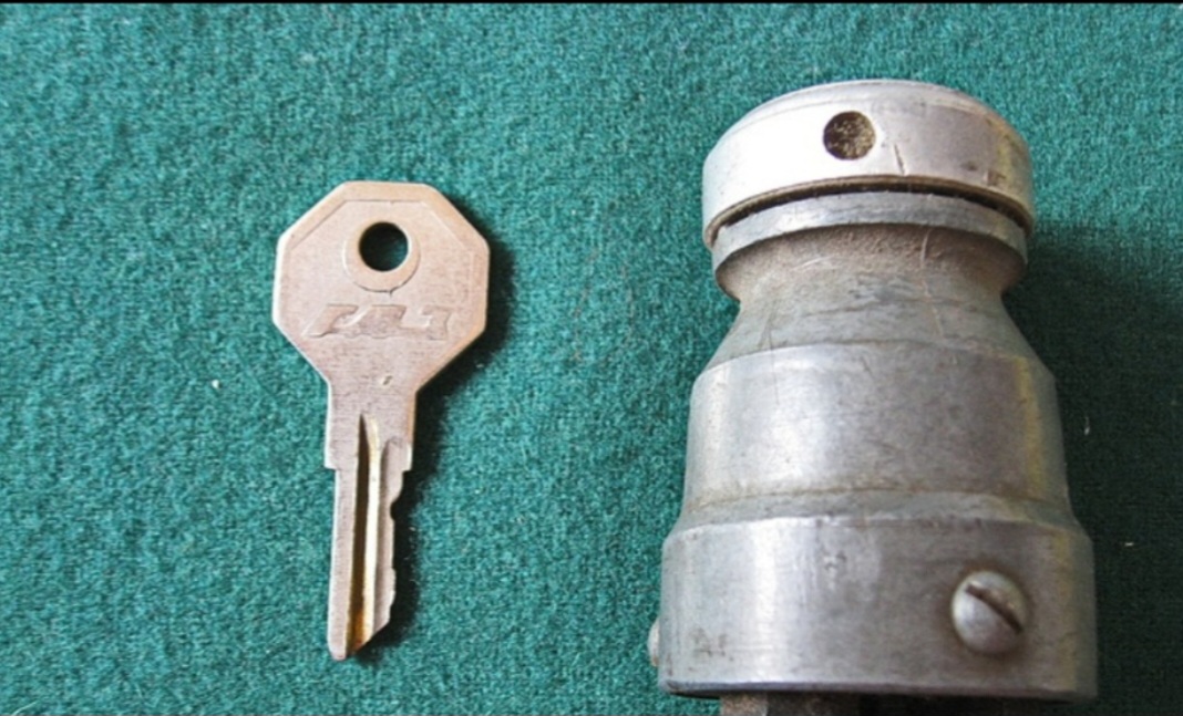

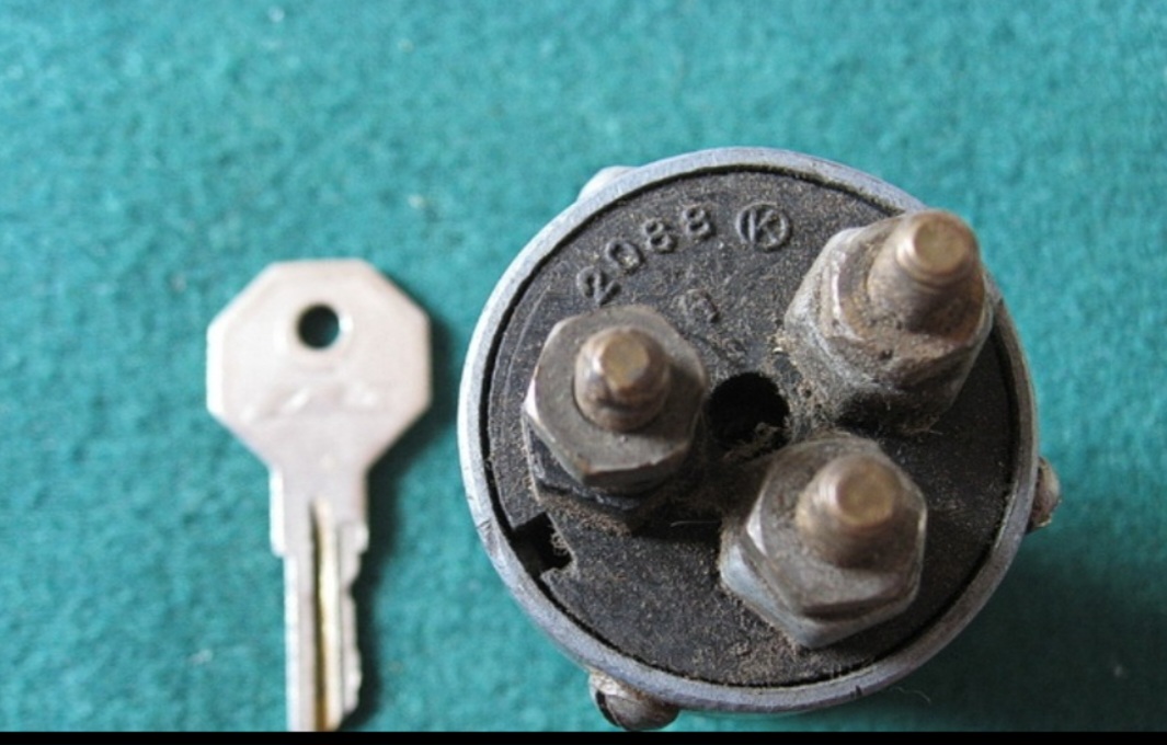

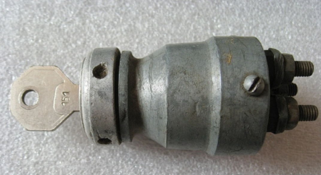

Вопрос не по теме. Ищу 2 детальки.
Замок и колпачек.

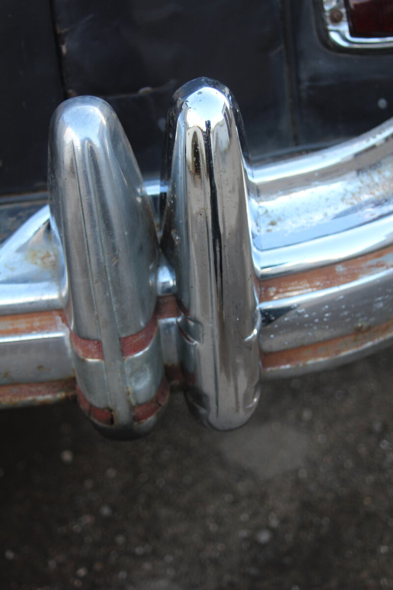

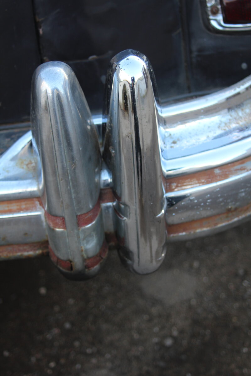

1. Клыки "средние" - такие как на поздних, но с глубокой выштамповкой.
Передние, правда, в печальном виде...

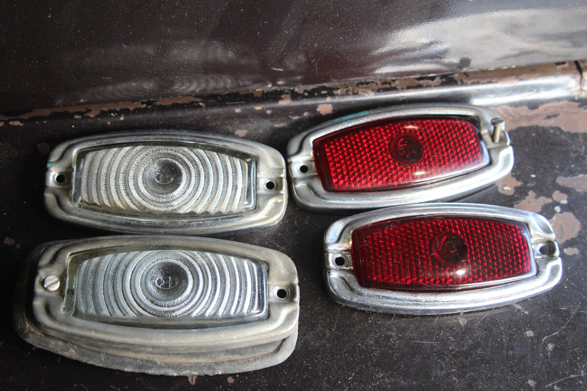

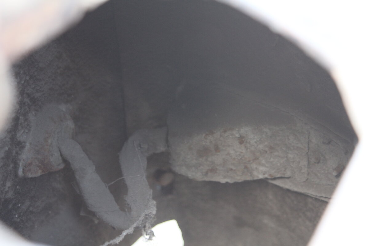

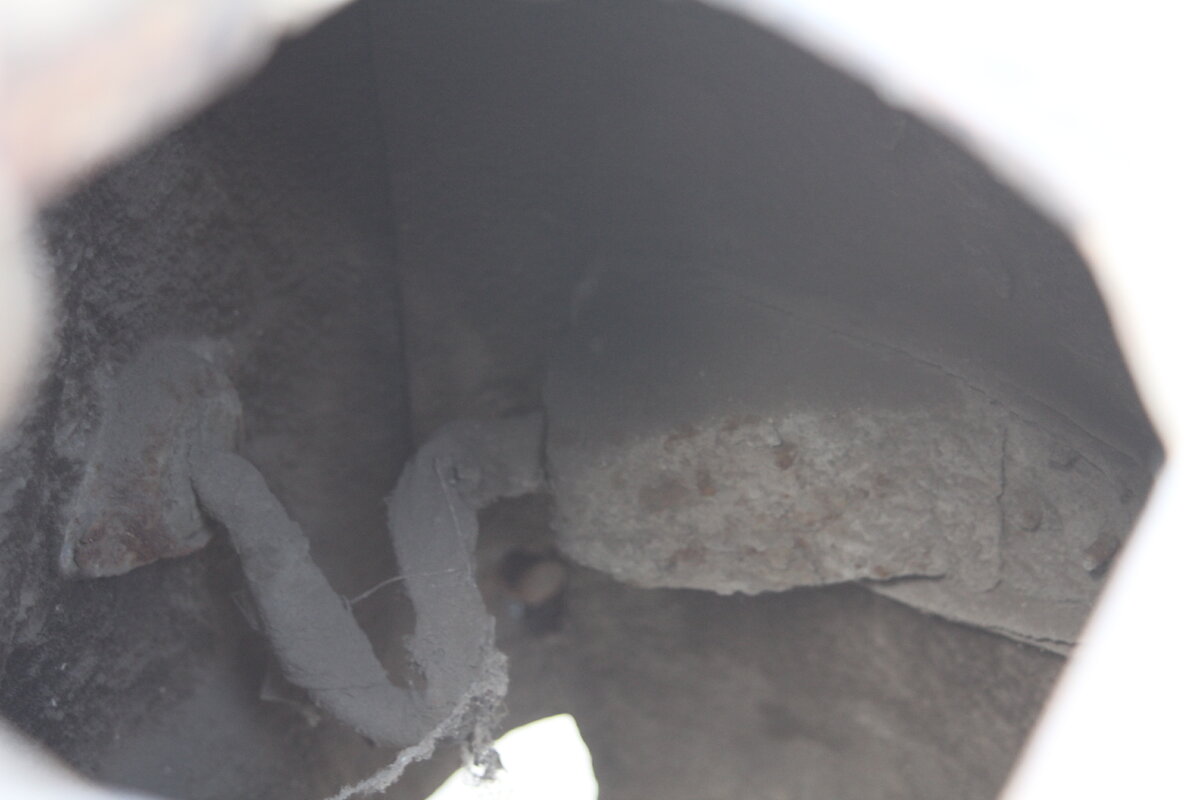

4. Задние фонари родные, с проводом вбок, но стекла уже от поздних... Подфарники от 24-ки.

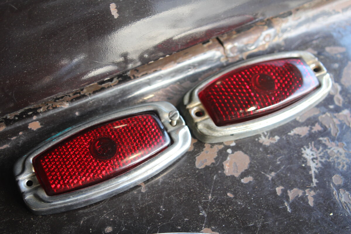

Через лючок бензобака задний фонарь хорошо виден!

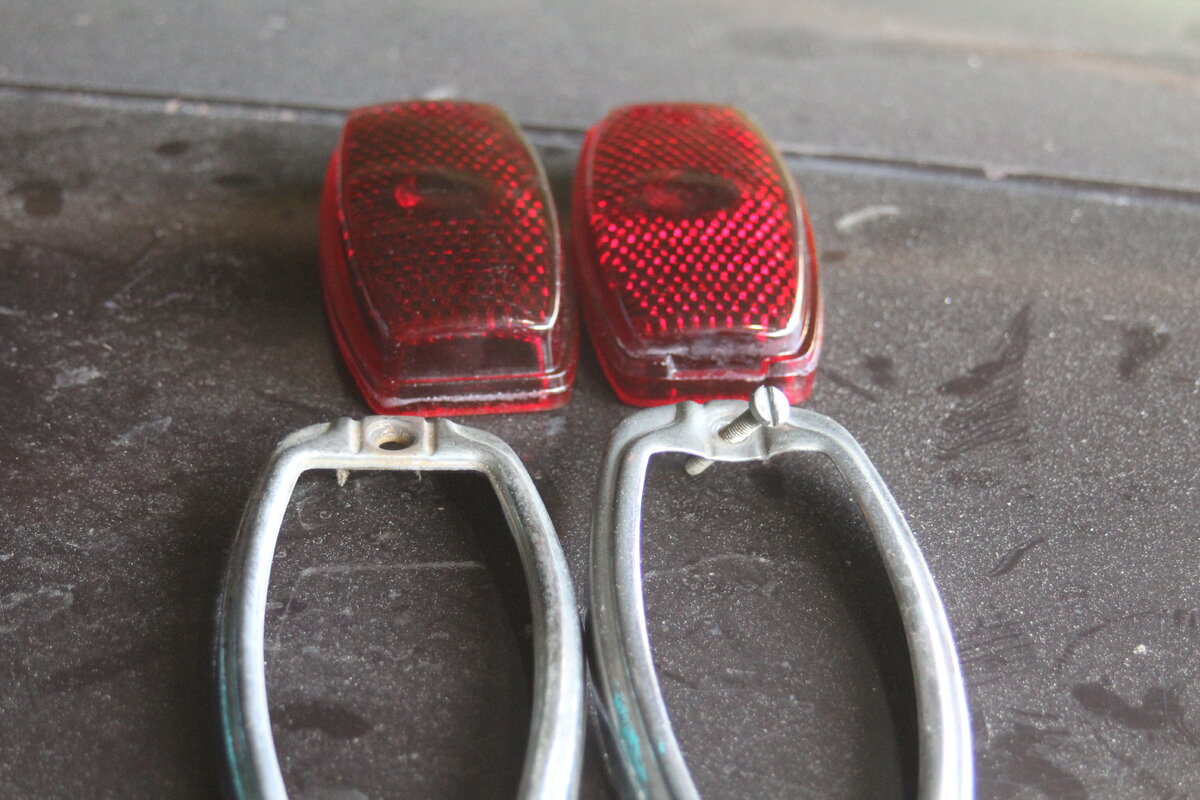

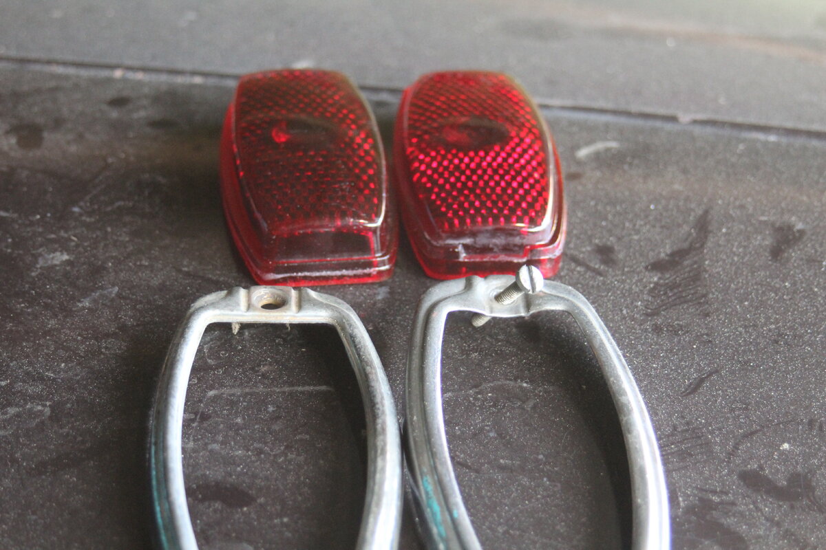

Слева раннее стекло с ободком. На нем "пупырышки" расположены чаще и оно лучше отражает свет, как катафот. ободок под винт с плоской головкой. Ранних ободков сохранилось гораздо больше чем стекол и корпусов, ибо стекла бились, корпуса сгнивали, а латунные ободки нещадно мяли прикручивая к поздним стеклам винтами с головкой в полупотай, но они латунные и не плохо дожили до наших дней.

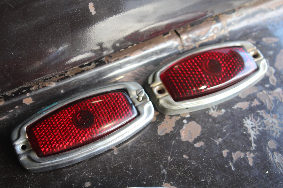

На этом фото ранние стекло и ободок справа. Хорошо видно отличие внутренней части ободка и наружного профиля стекла.

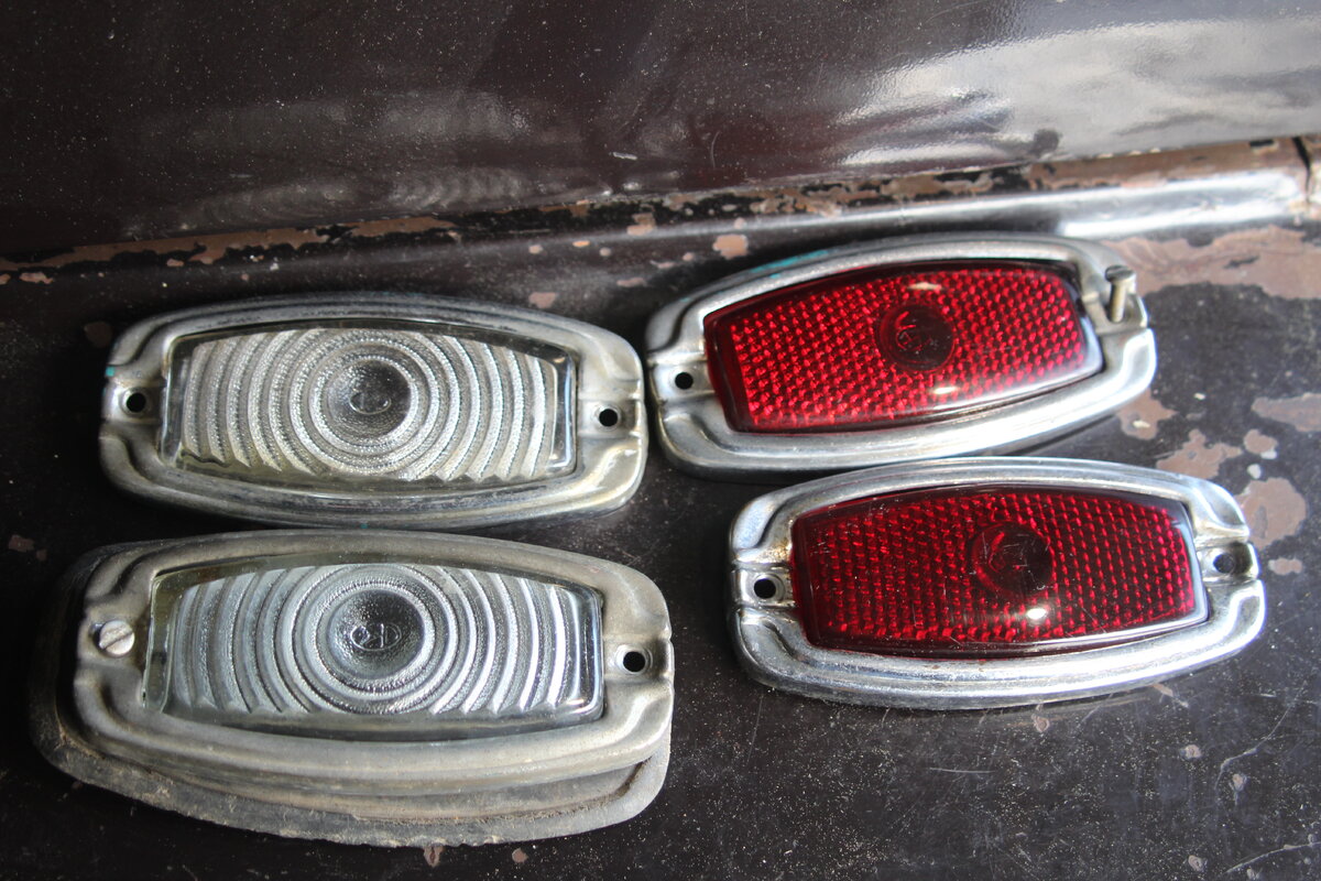

Жентельменский наборчик!

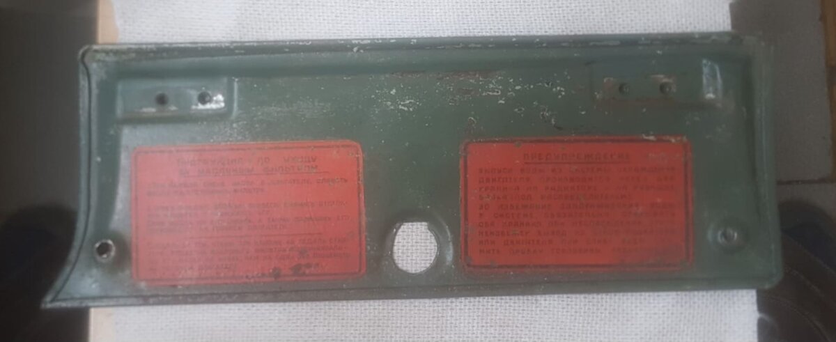

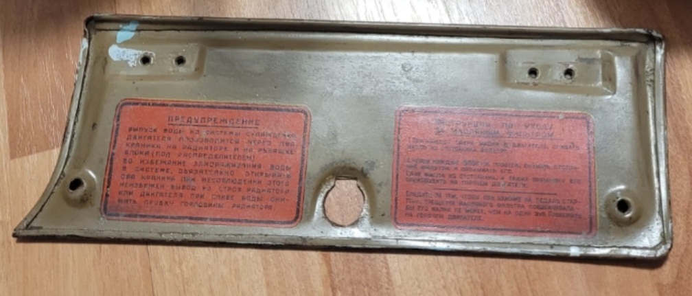

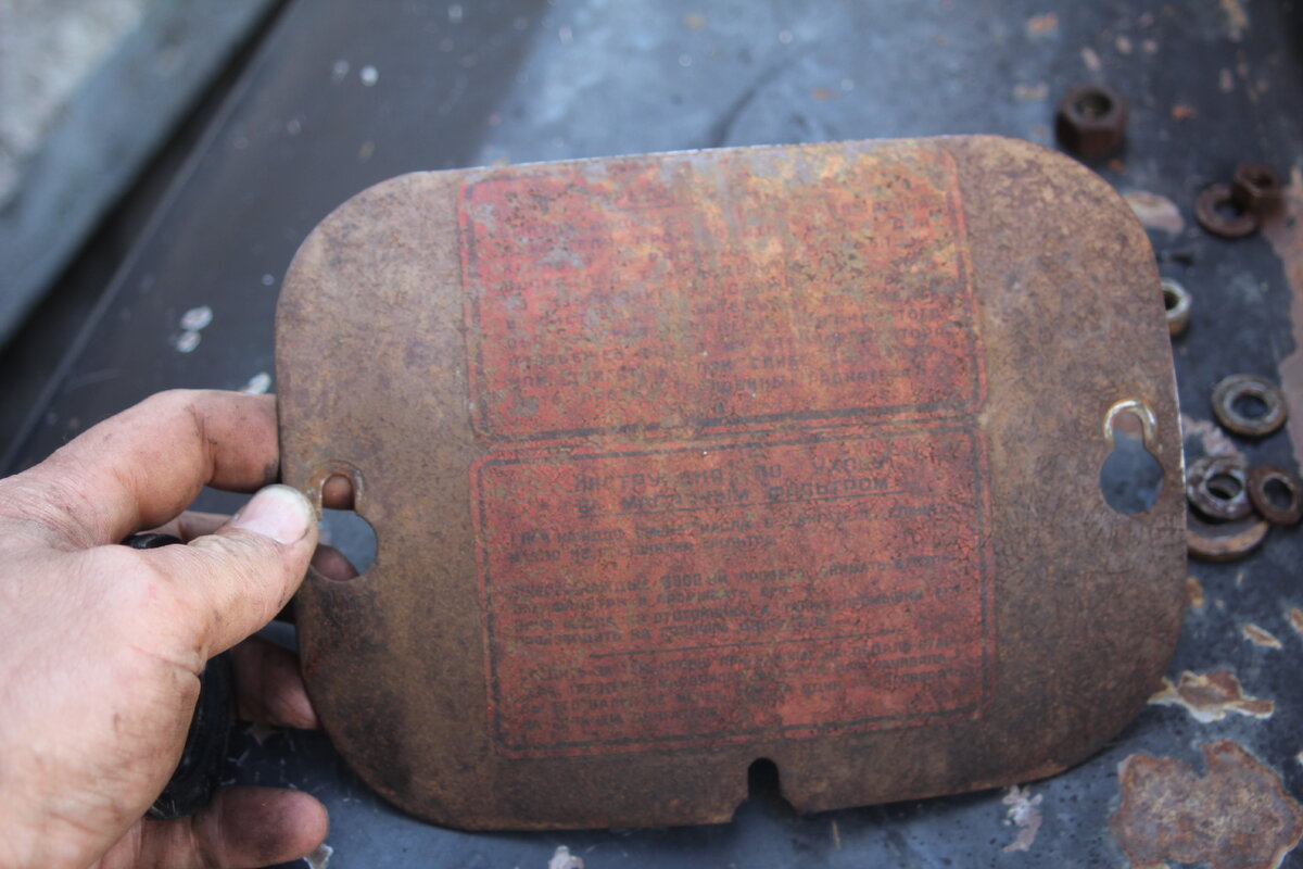

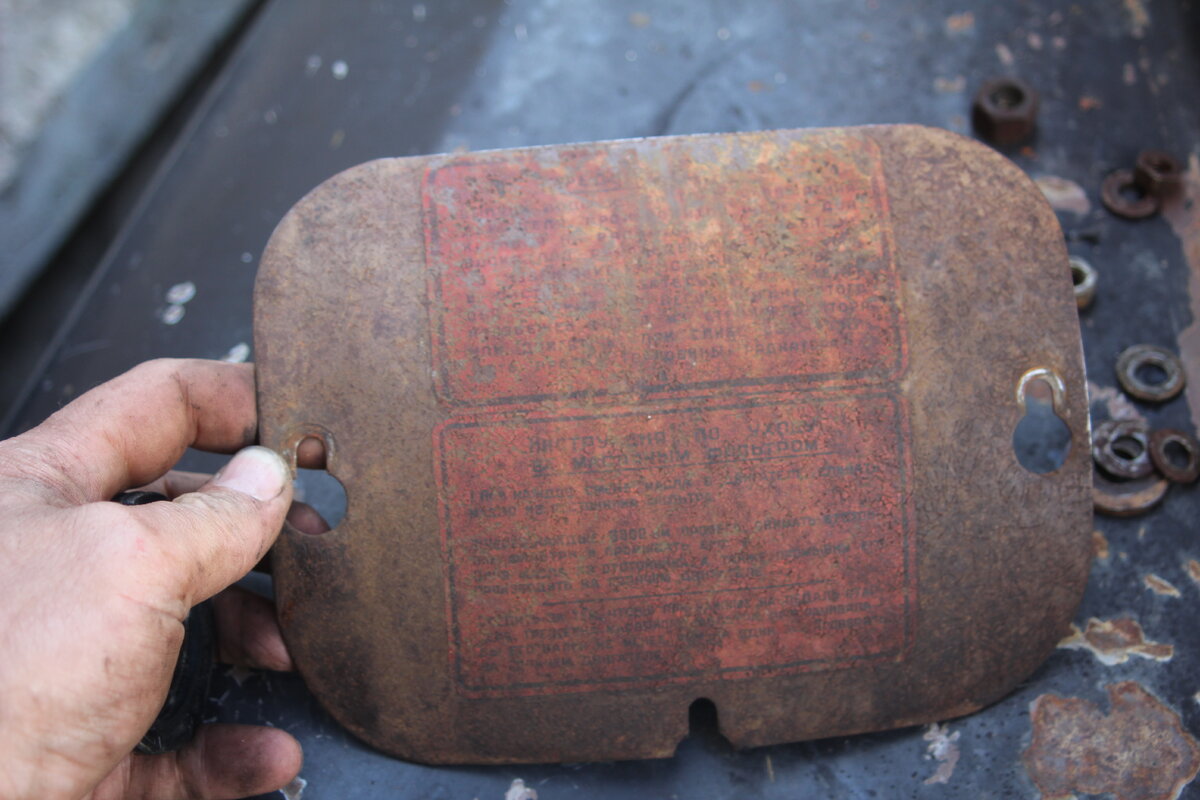

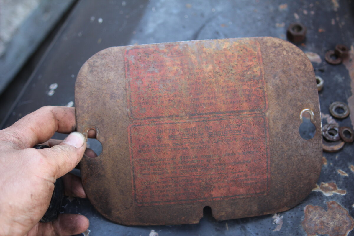

5. Крышка черепа под третий винт, НО уже с деколями! Напомню, что на ранних машинах деколи клеились на внутренней стороне крышки бардачка.

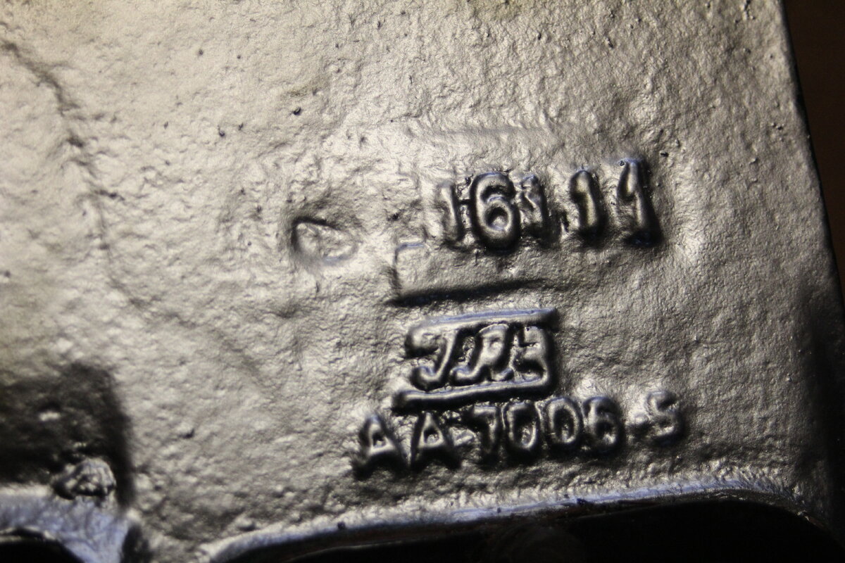

13. ГБЦ уже с маркировкой ГАЗ в прямоугольнике, менялась...
14. На мой он переварен из 69-ого, но судя по книгам, конструкция термостати и корпуса, соответственно, изменилась в начале 49 года.
15. ФТО уже на моторном щите.
16. ФГО похоже родной, но без ручки с трещеткой...
17. Блок соответствует подкапотной табличке! К моему разочарованию на блоке нет надписей "ГАЗ им. Молотова" как на полуторояных моторах того же времени...

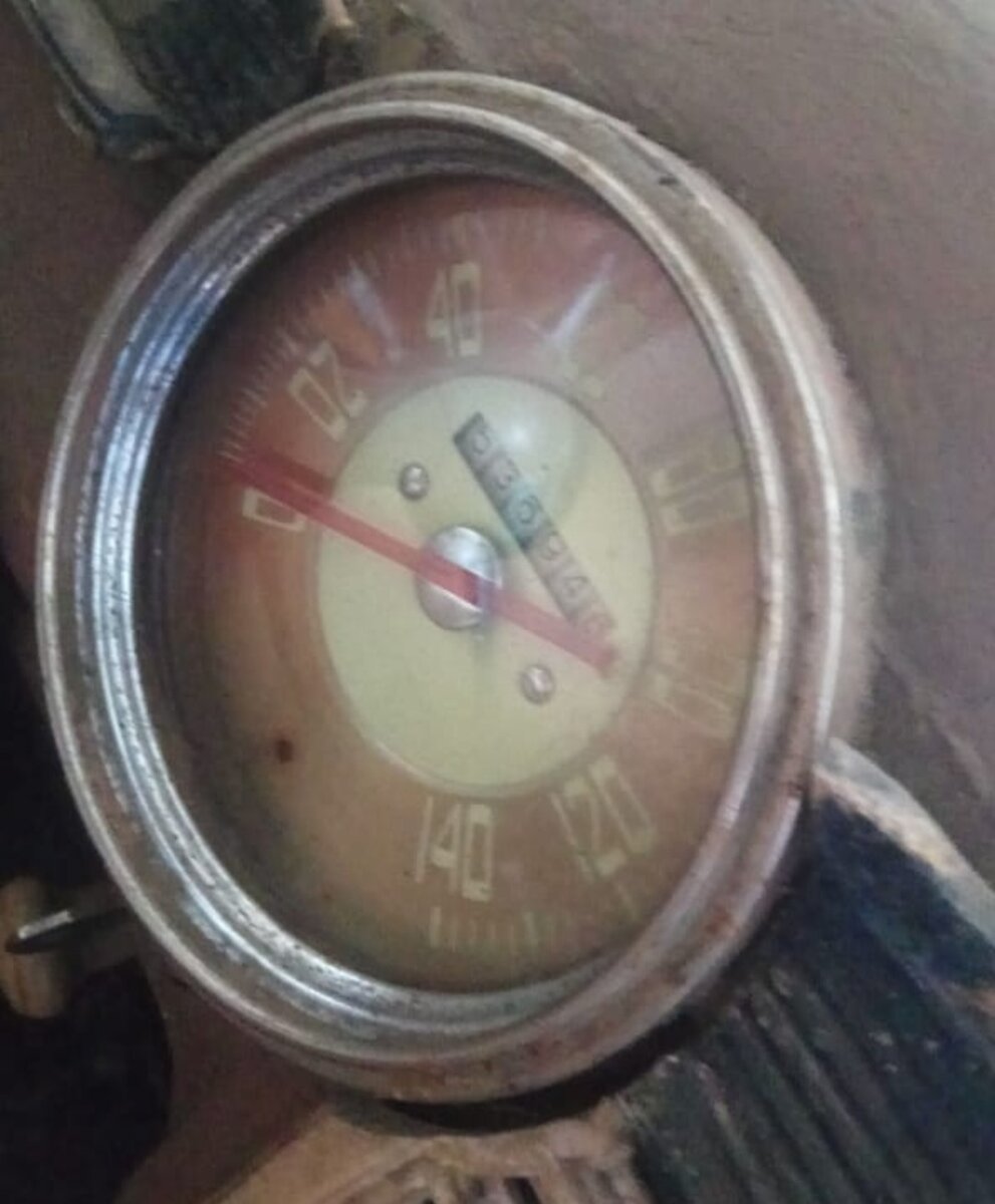

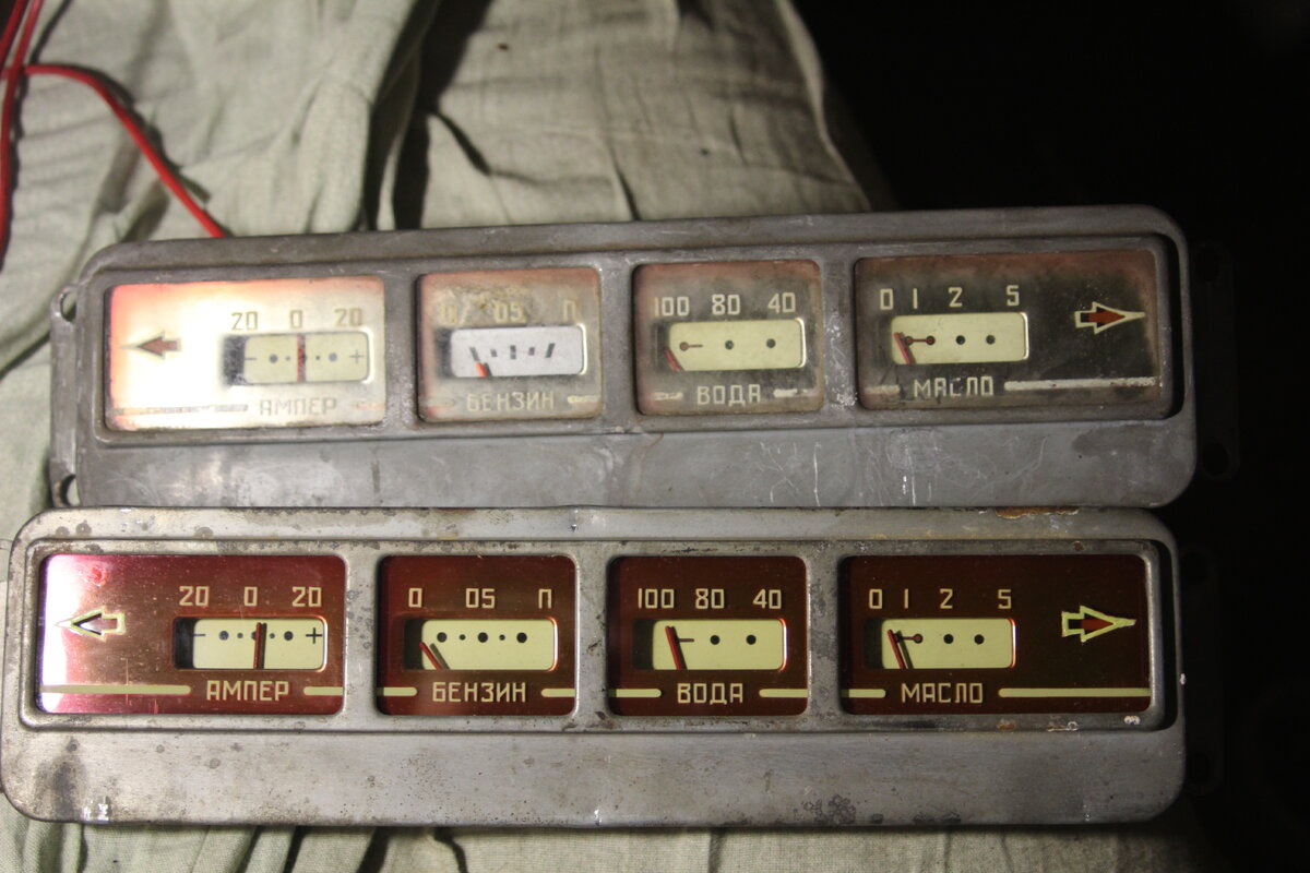

21. Приборы стояли родные, комбинация с "красивыми" стрелочками.
На менее выцветшей поздней подрисовал стрелочки.

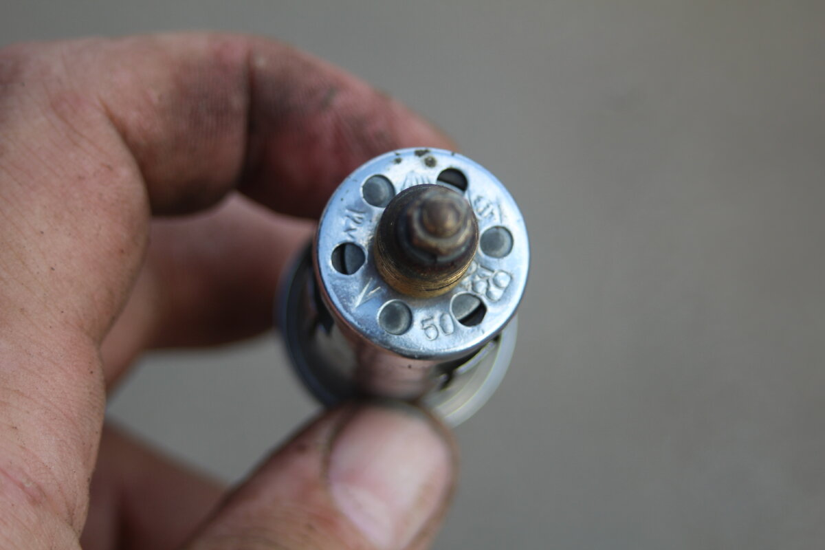

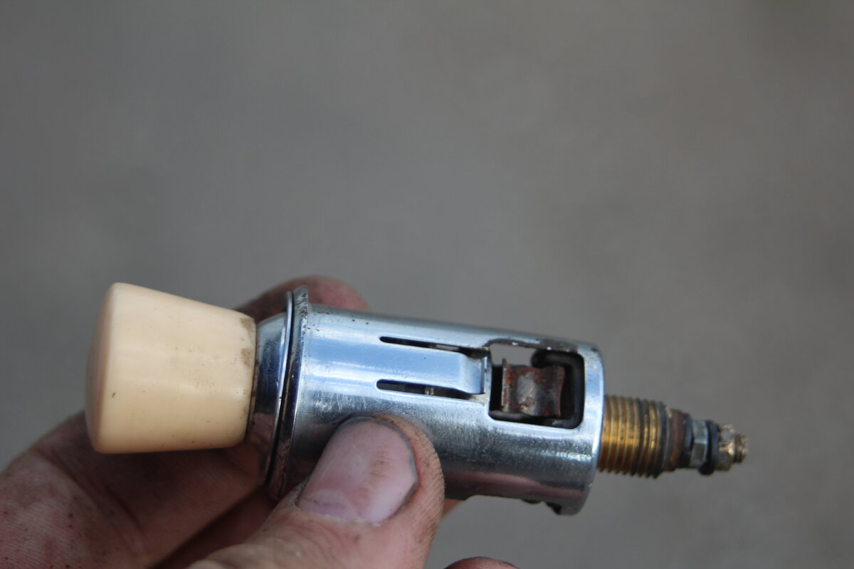

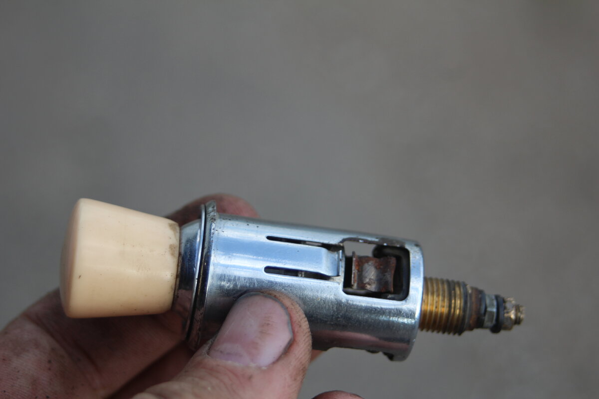

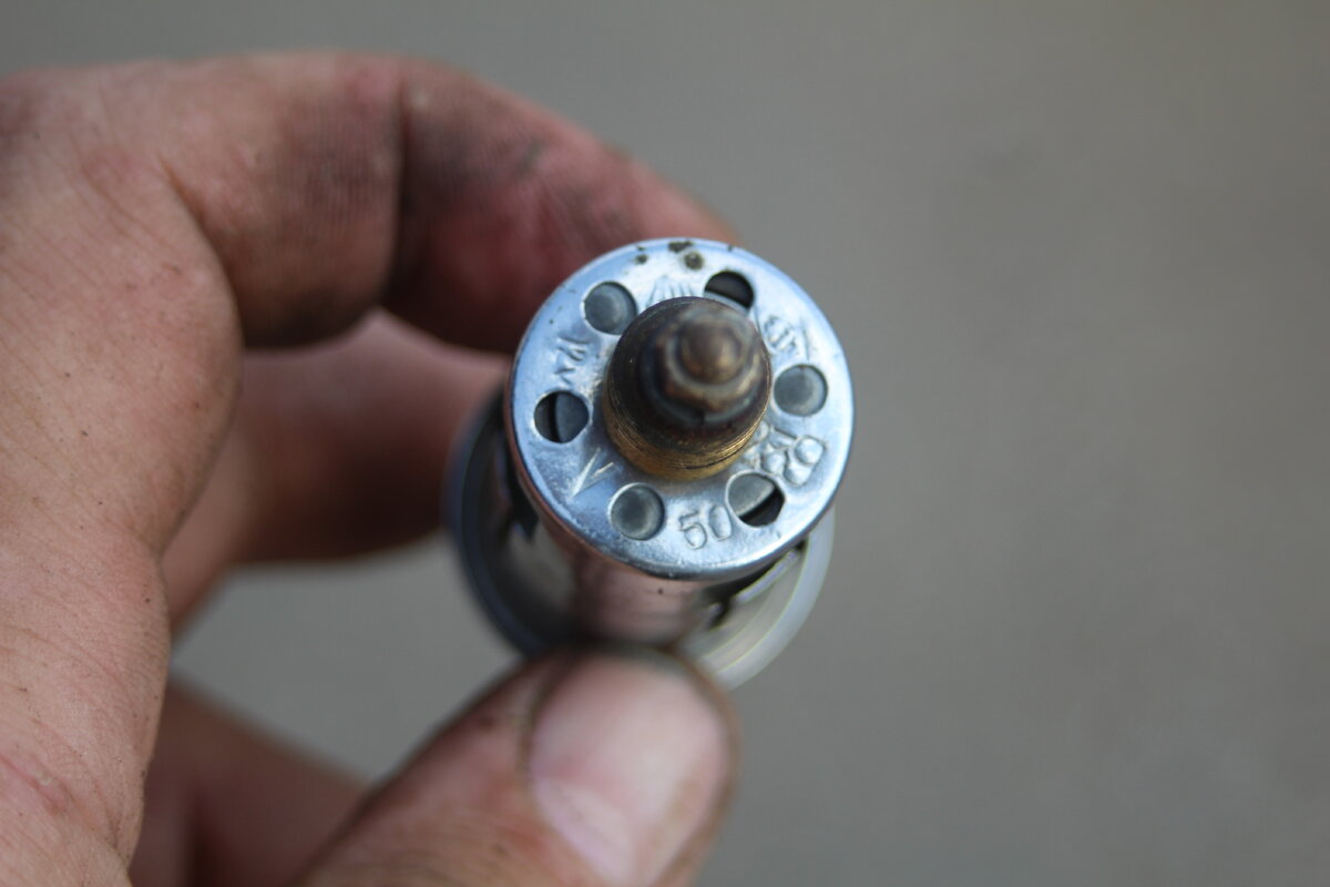

23. Прикуриватель - май 1950 года, после подгибания усиков в корпусе исправно работает!

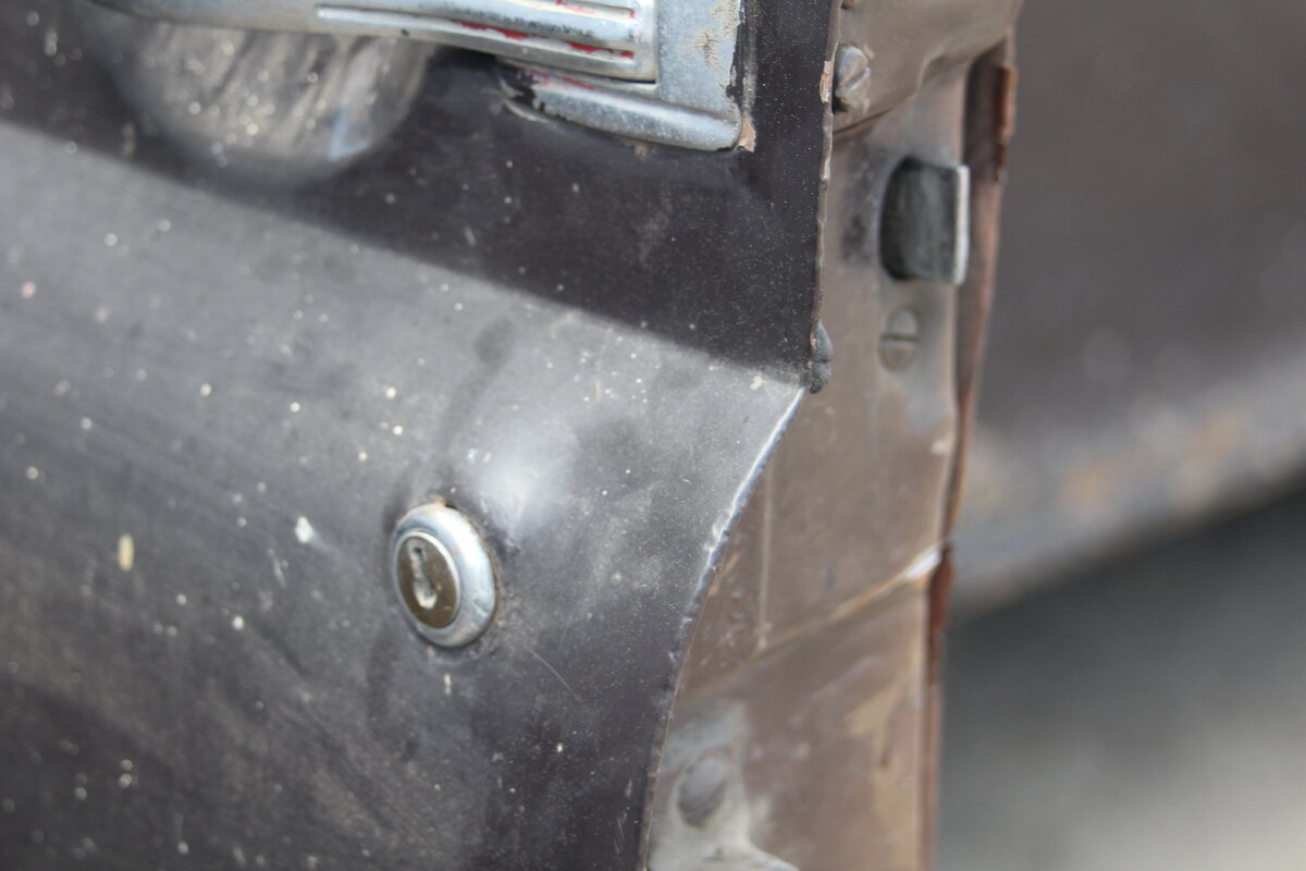

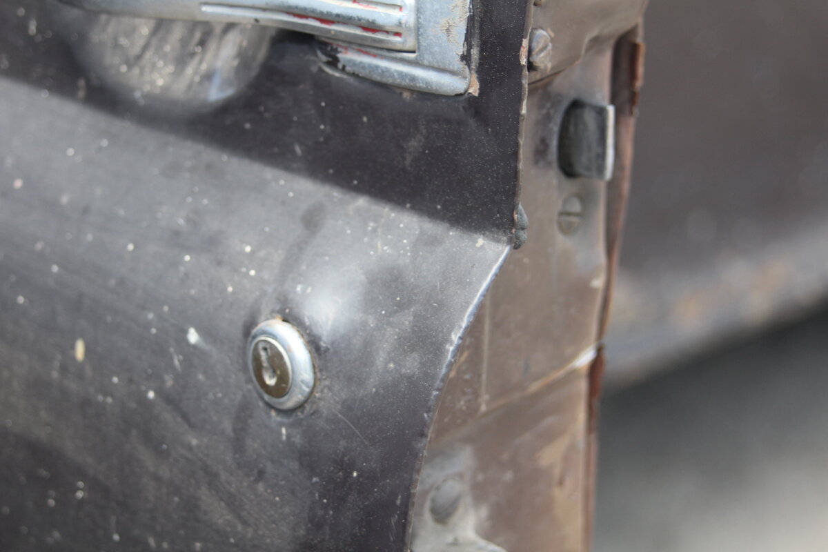

26. Личинки круглые, водительская дверь сохранилась с характерной выштамповкой, правую заменили...
27. Есть на трех дверях.

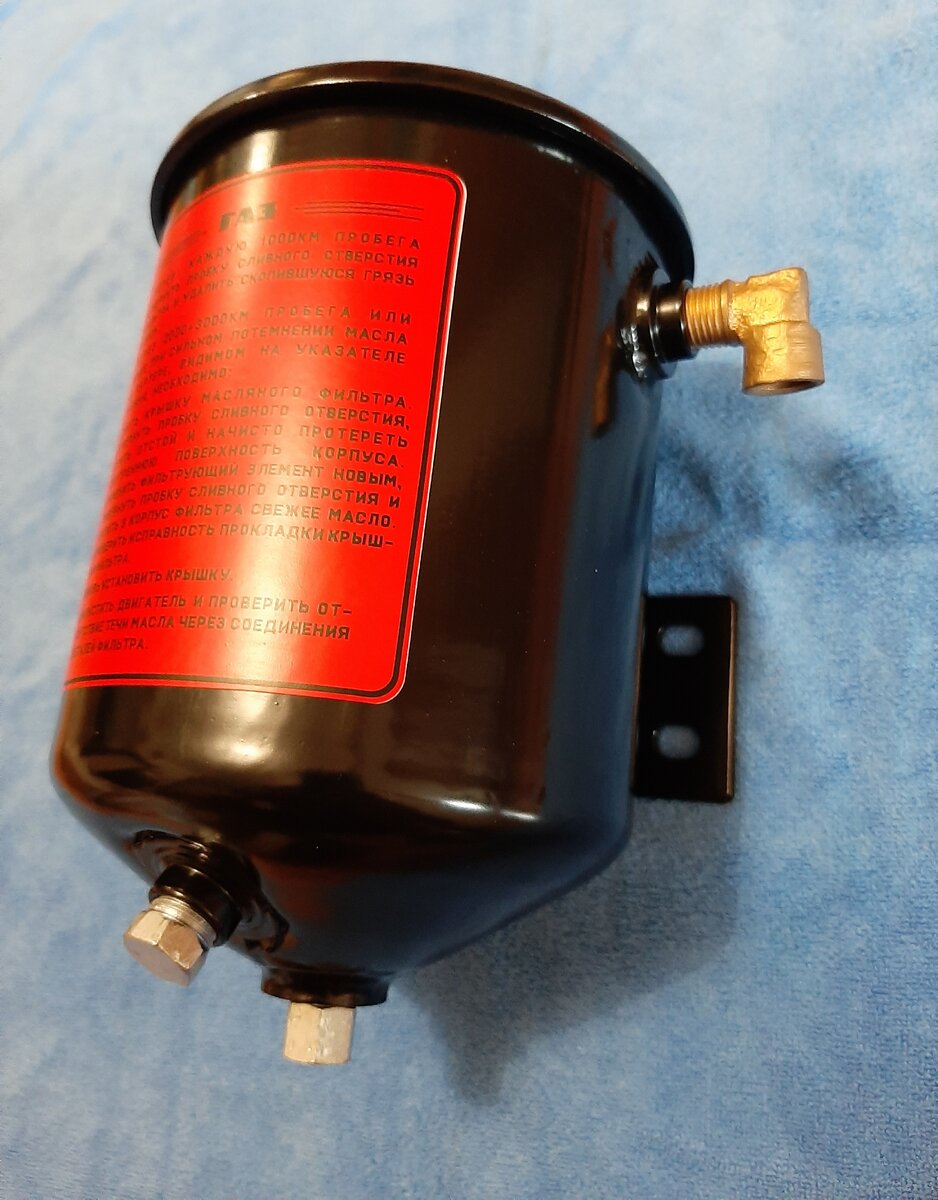

Про инструкции на крышку бардачка)) хоть и мелочь но не маловажный факт для головы. Куда какую клеить( подсказка) нет разницы.

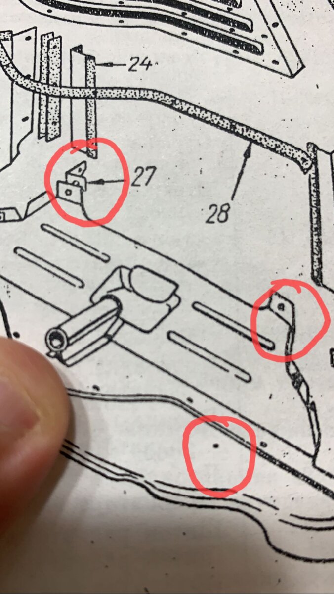

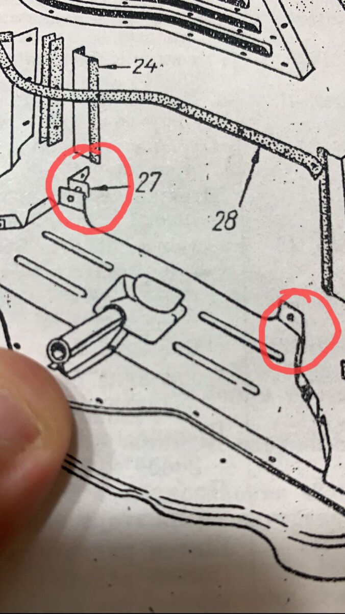

2. Передний фартук свой, дополнительные уши отвытные части на бразговиках + 2 отверстия под болты крепления к усам бампера.Посмотреть вложение 229060
Недавно видел на одной машине похожие уголки. Ещё подумал что колхоз дикий для чужого радиатора. Надо будет перепроверить.

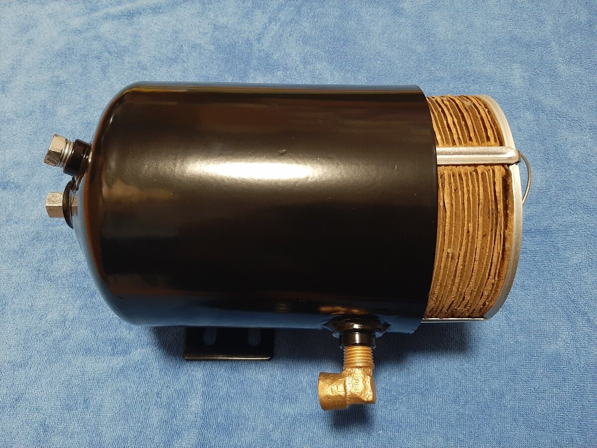

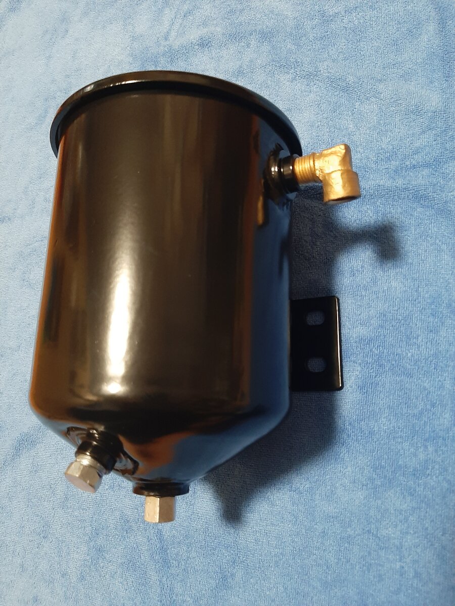

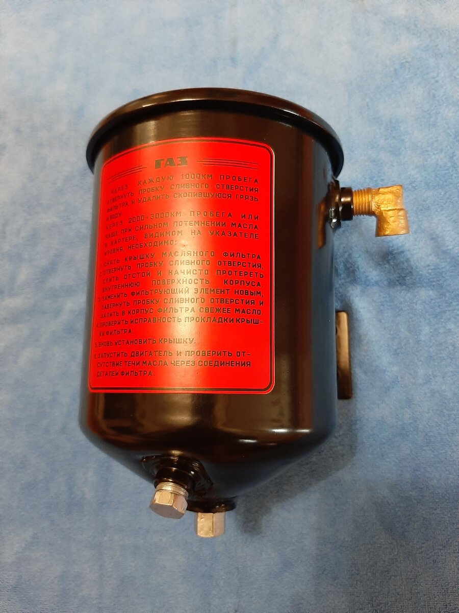

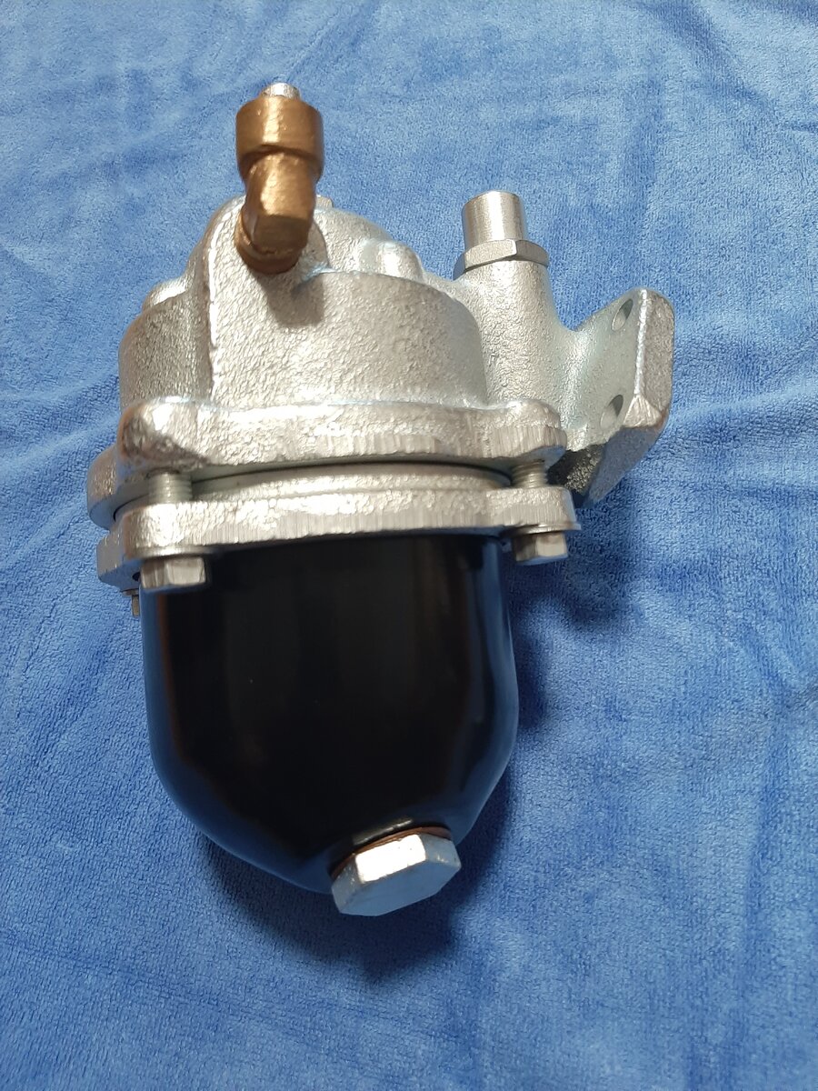

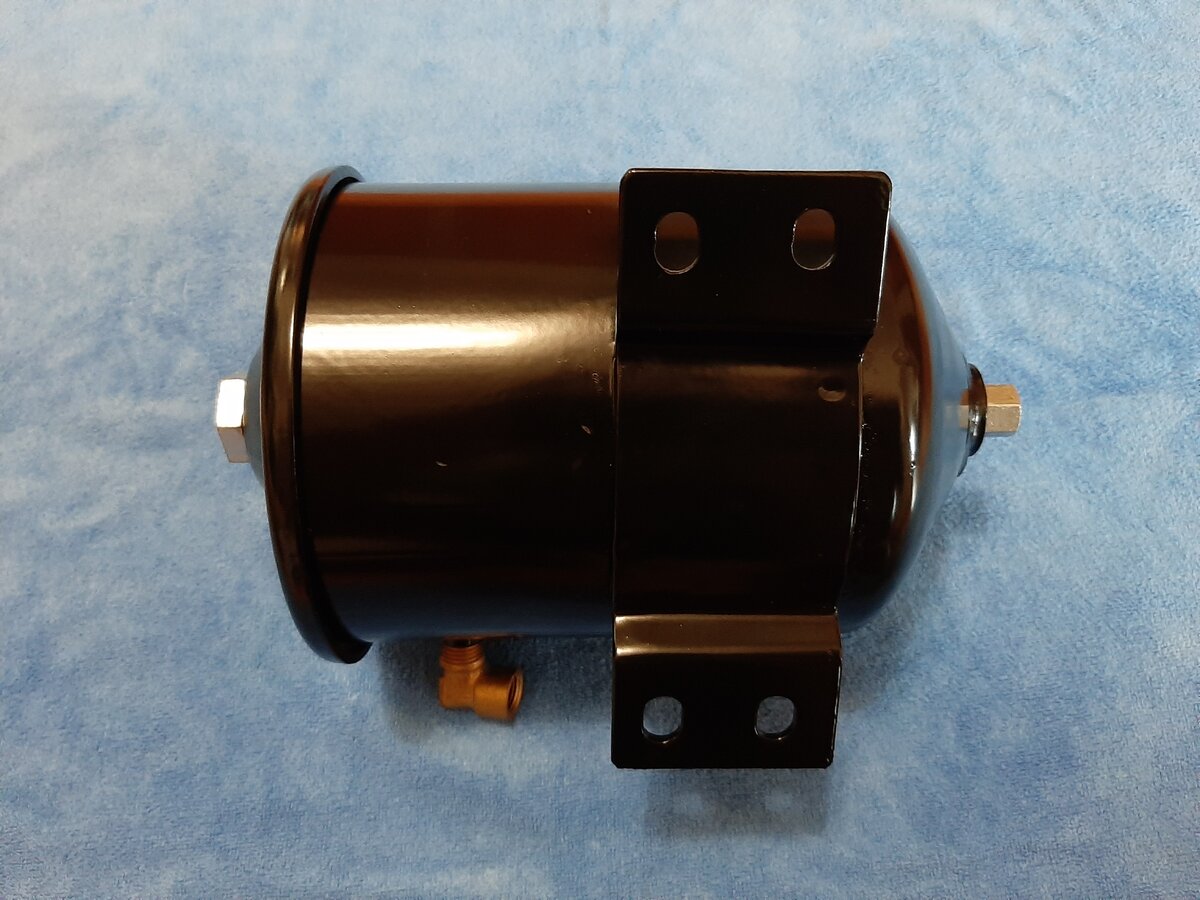

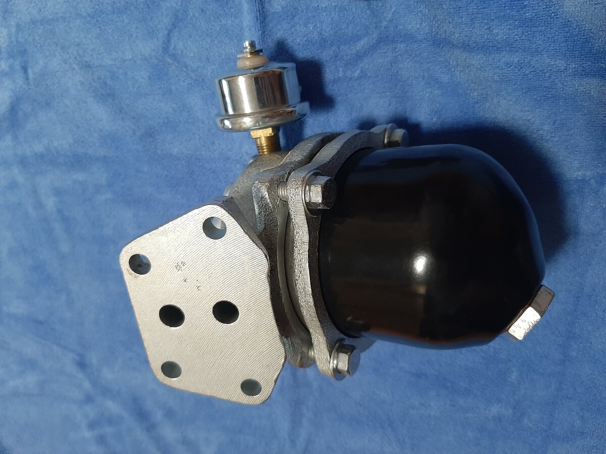

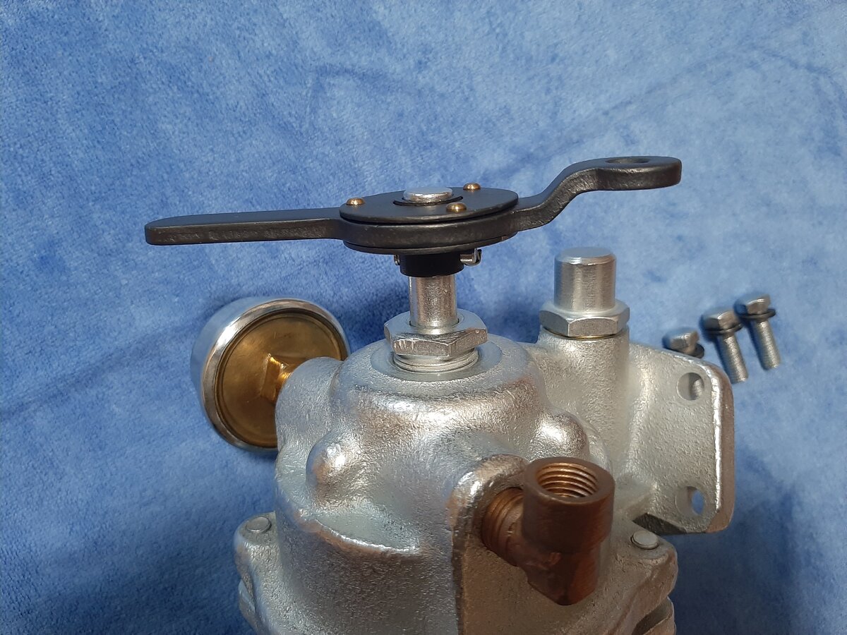

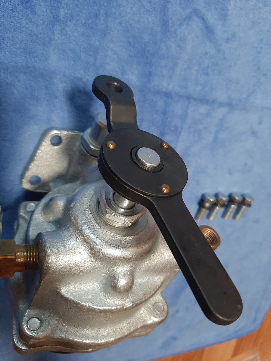

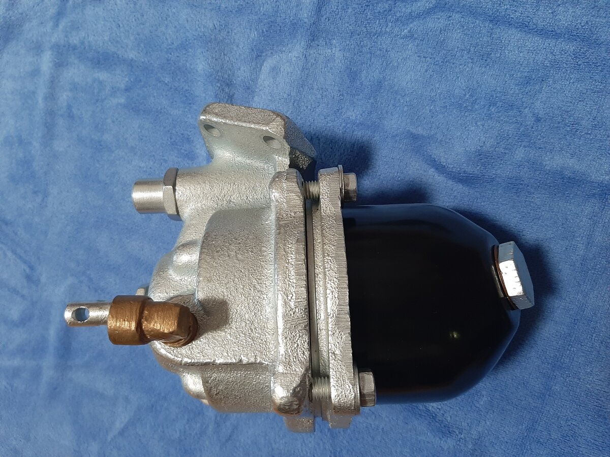

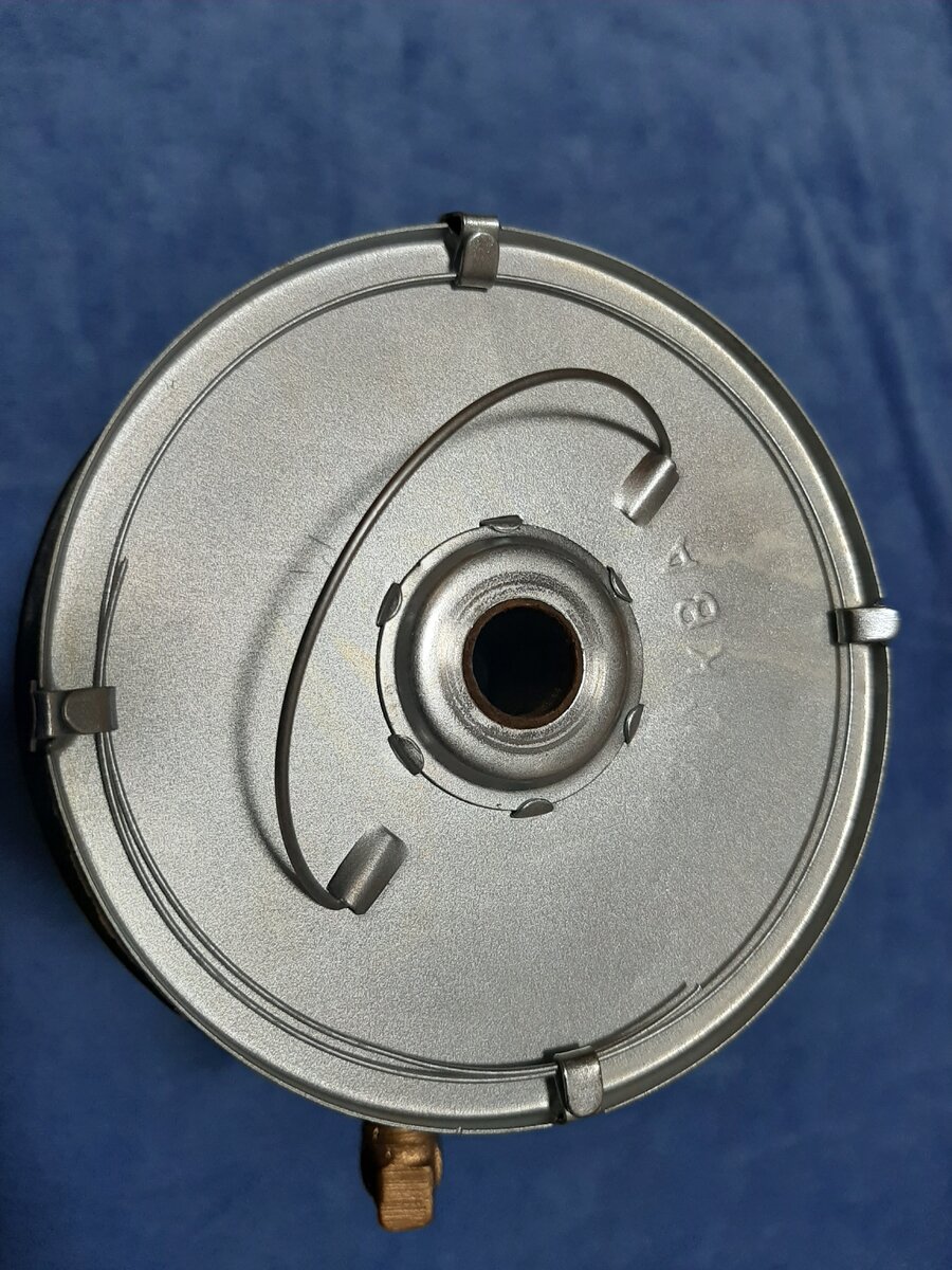

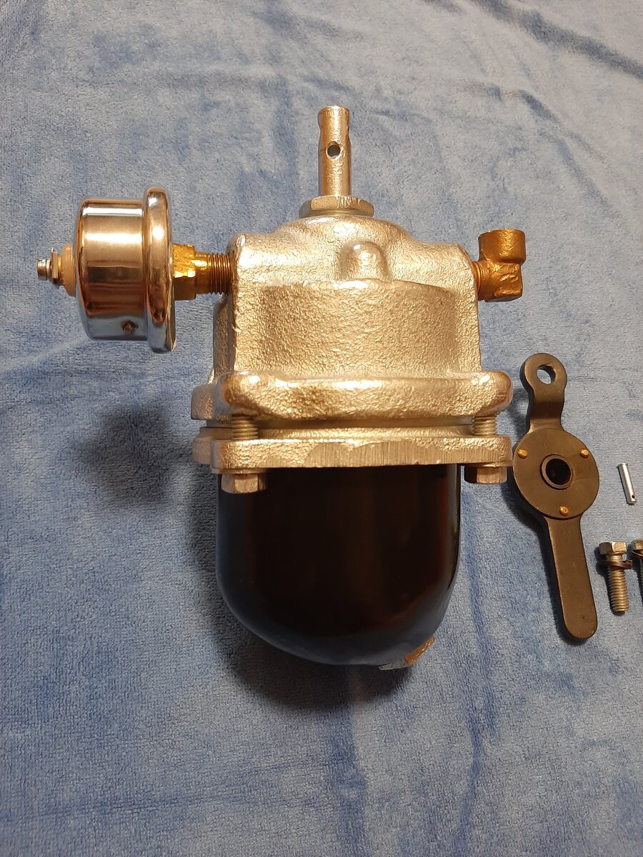

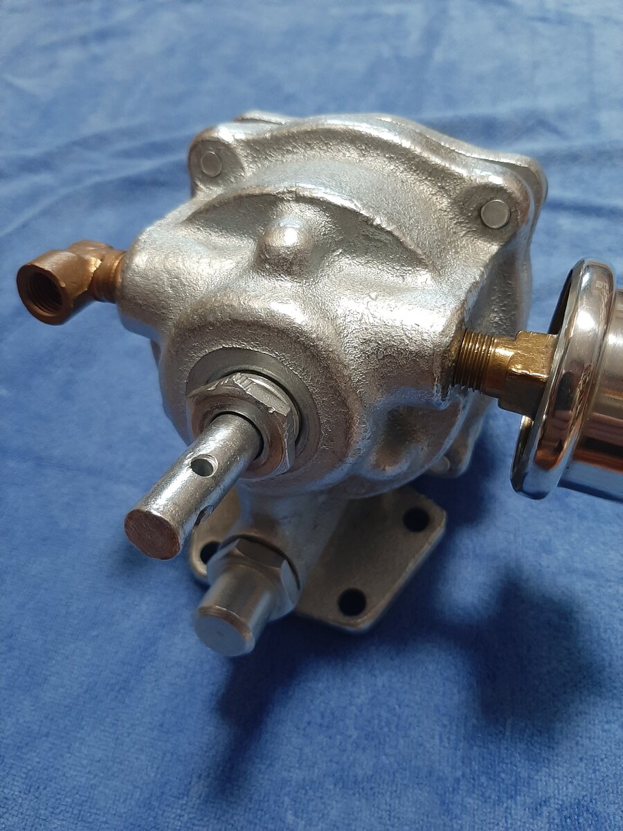

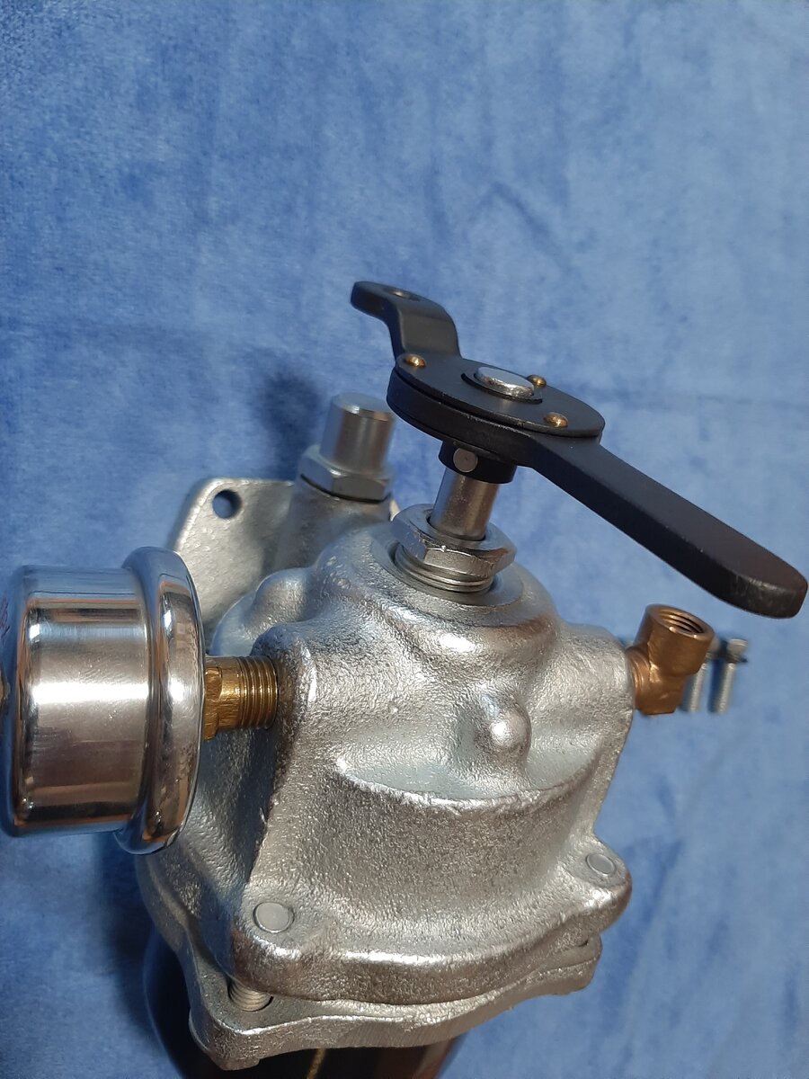

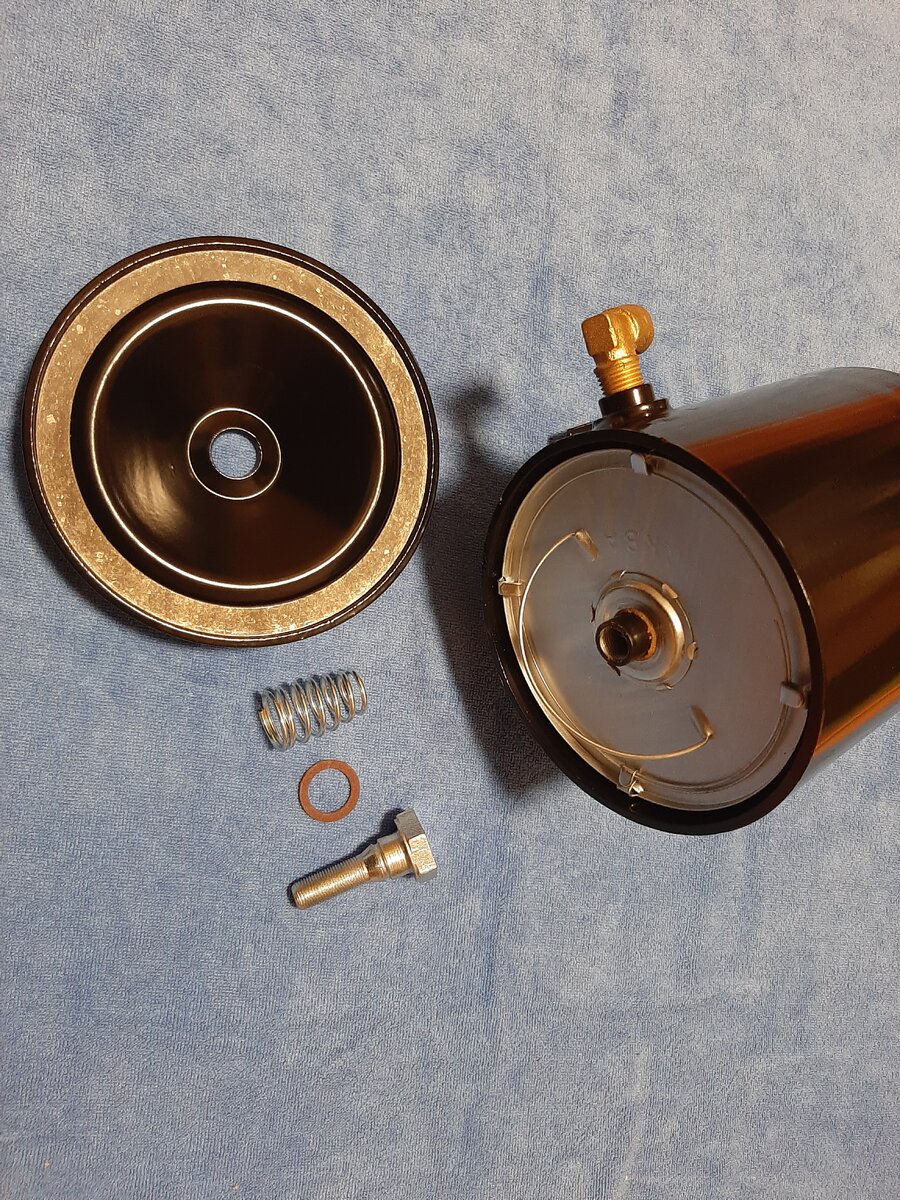

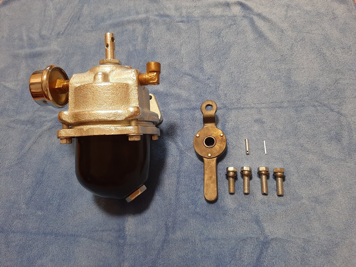

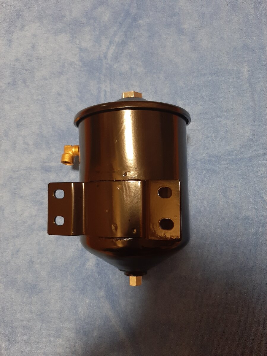

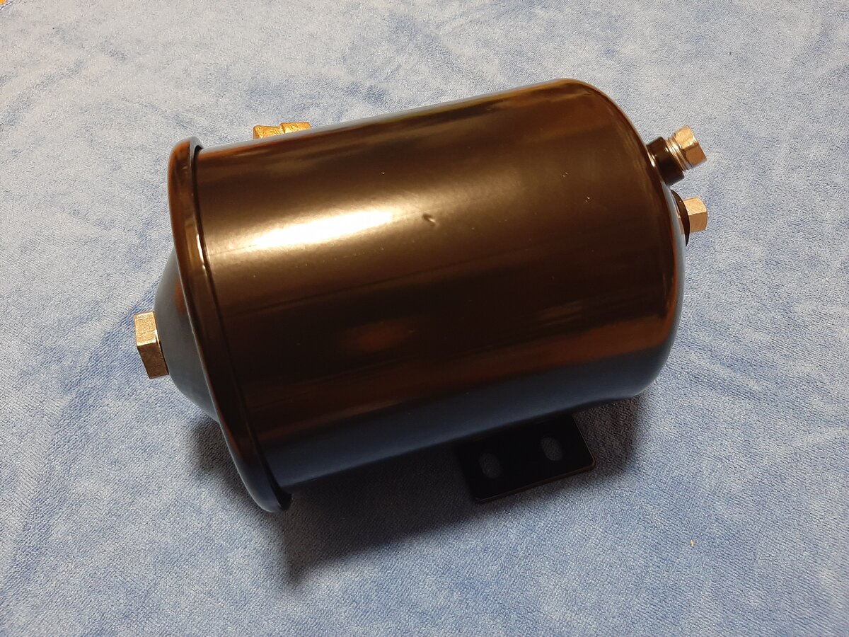

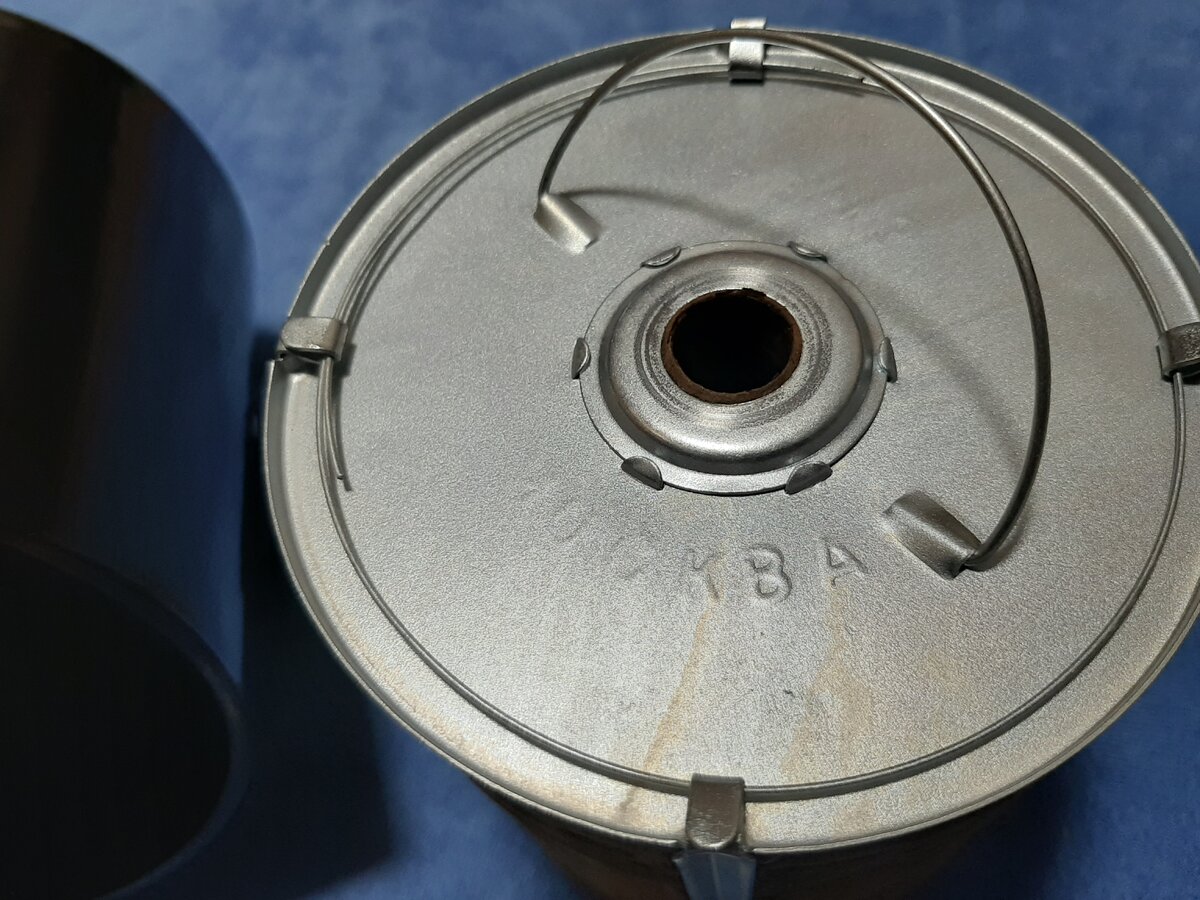

У меня на ФГО из под серебрянки проступает зеленый грунт и ось такая же, а вот ручки с трещеткой, увы, не сохранилось...
Реакции: СЭМ
Geosin
29.03.2016
167
567
г.Москва

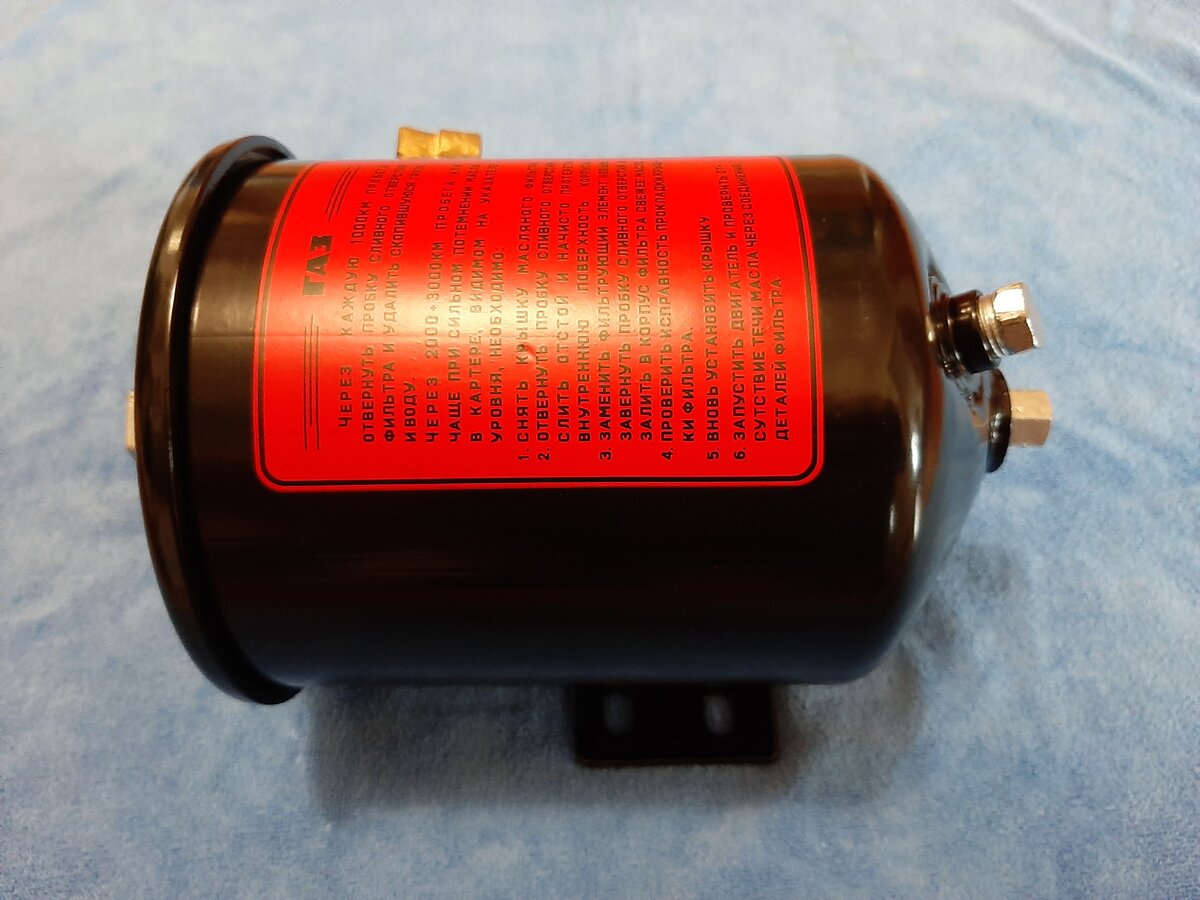

Да, есть такой и он стречается на деталях. В моем случае ФГО покрыл Цинком думал в дальнейшем покрасить но мне этот вариант очень приглянулся и я решил так в цинке и оставить.

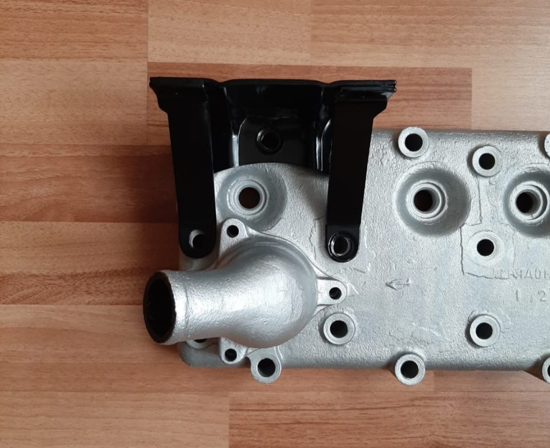

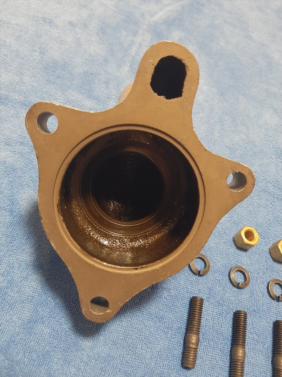

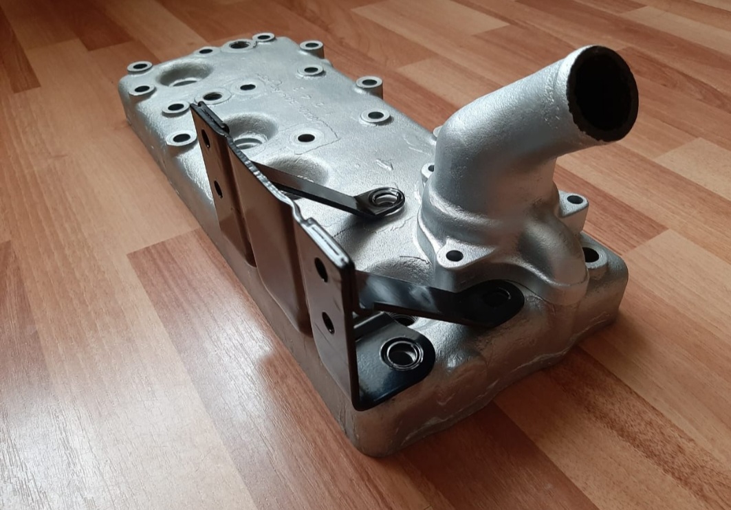

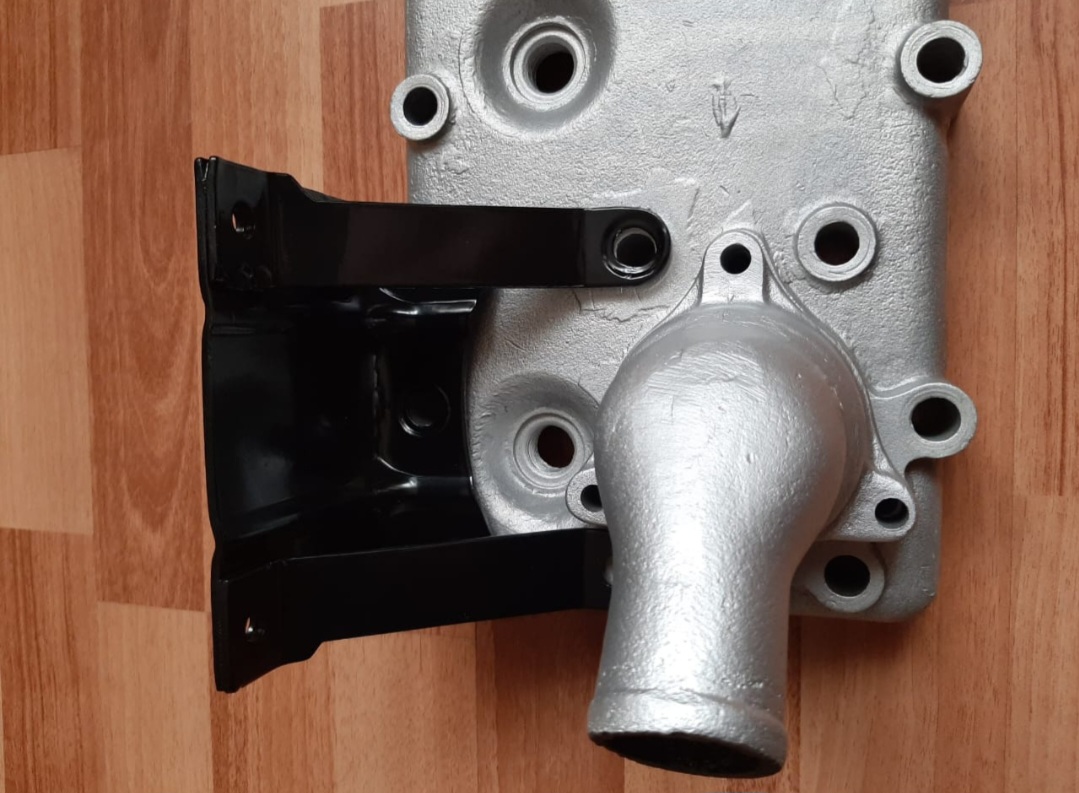

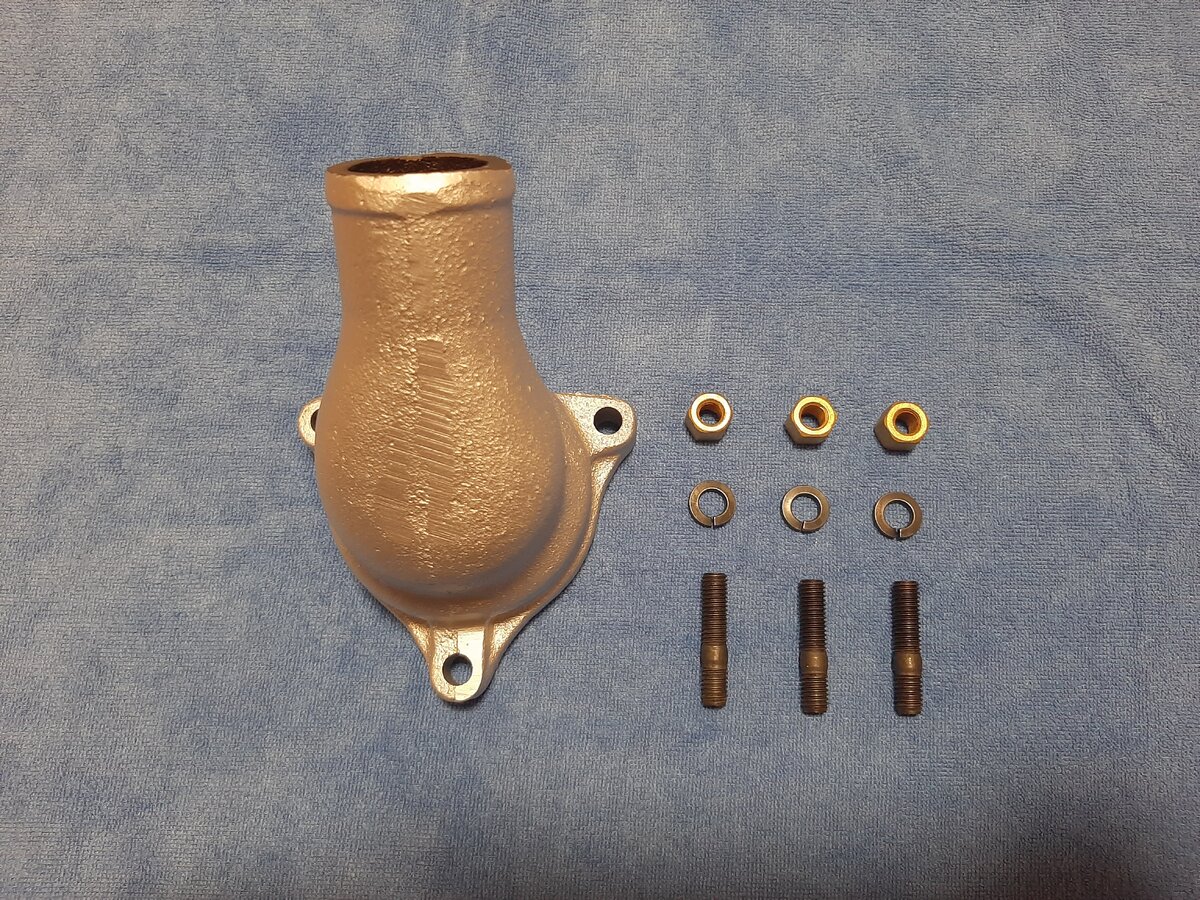

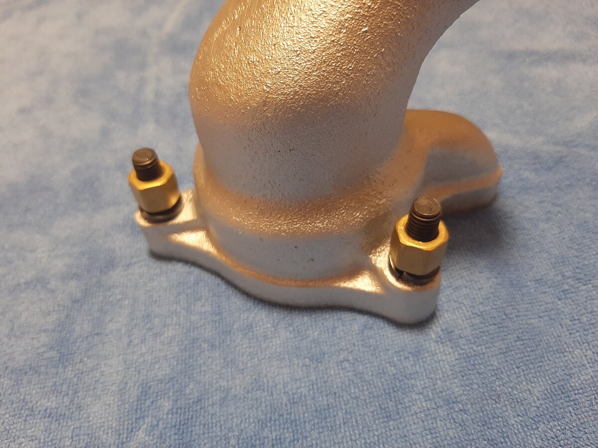

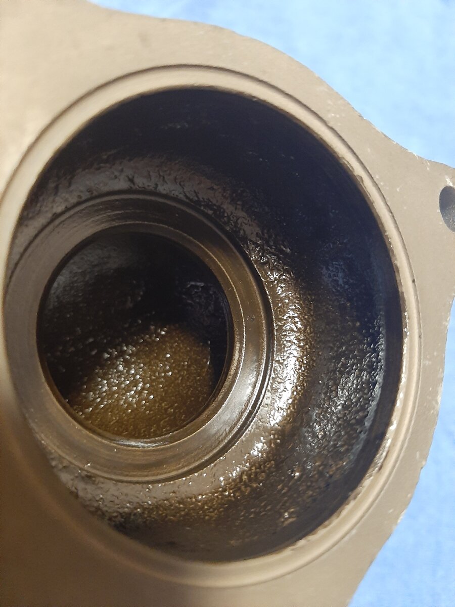

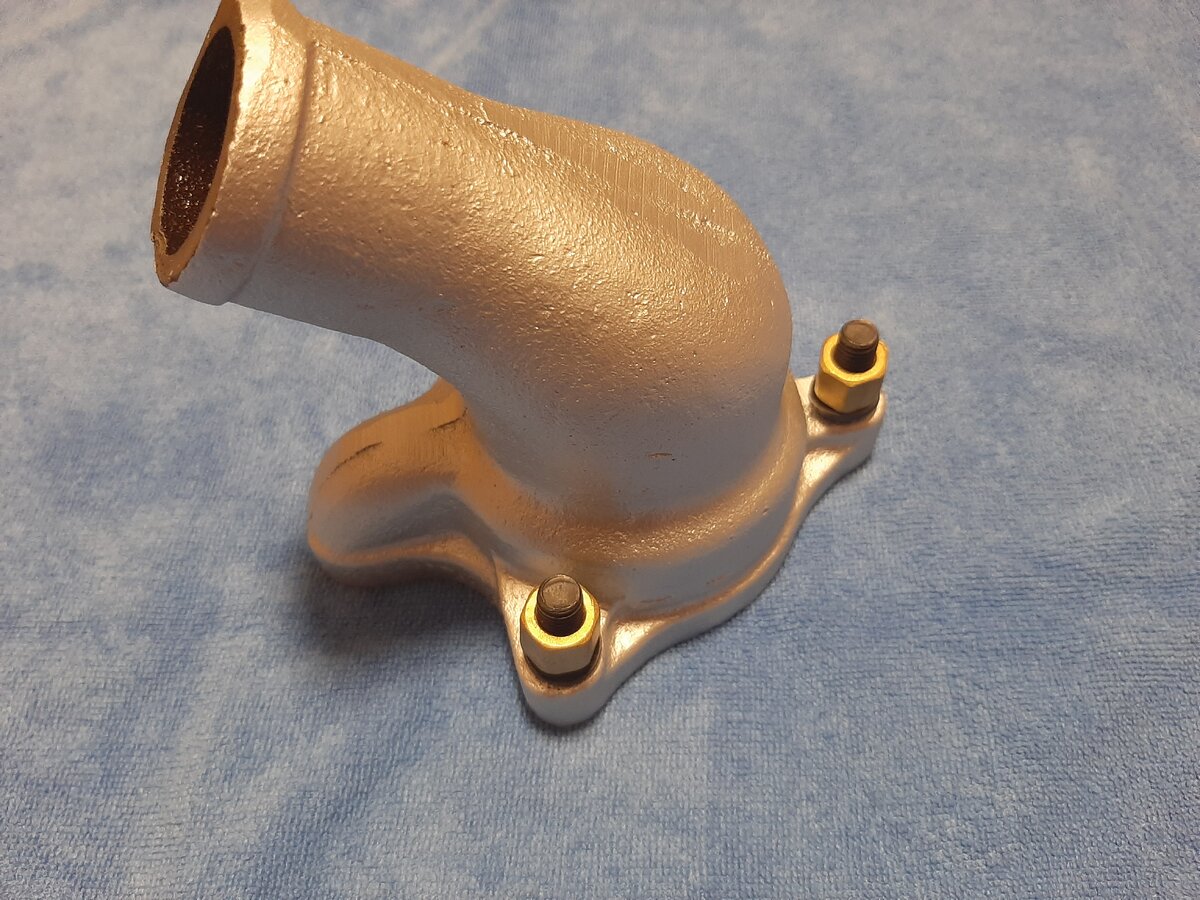

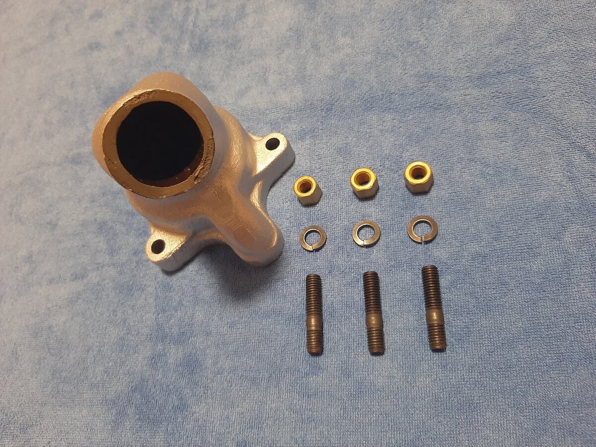

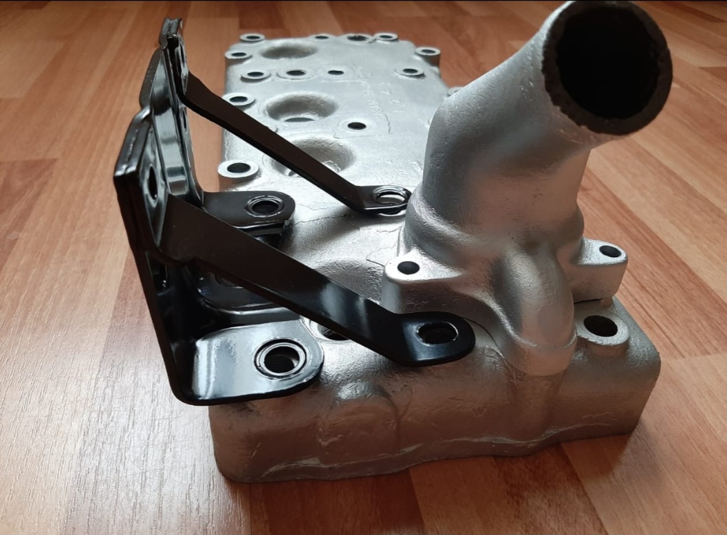

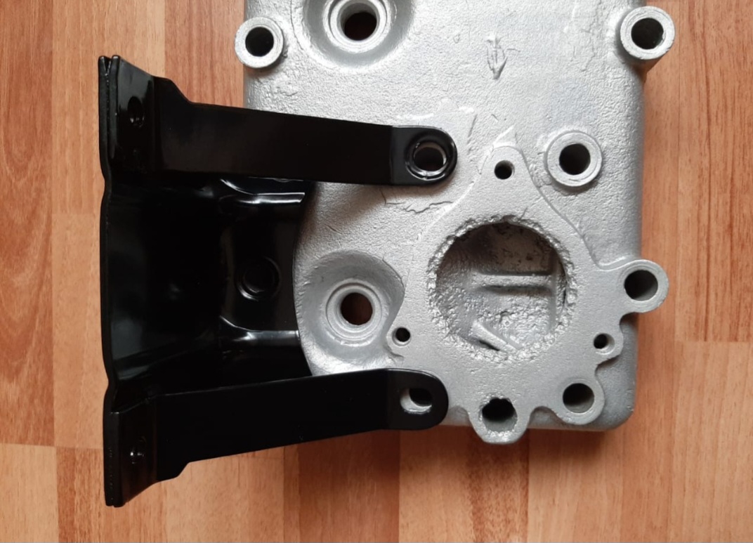

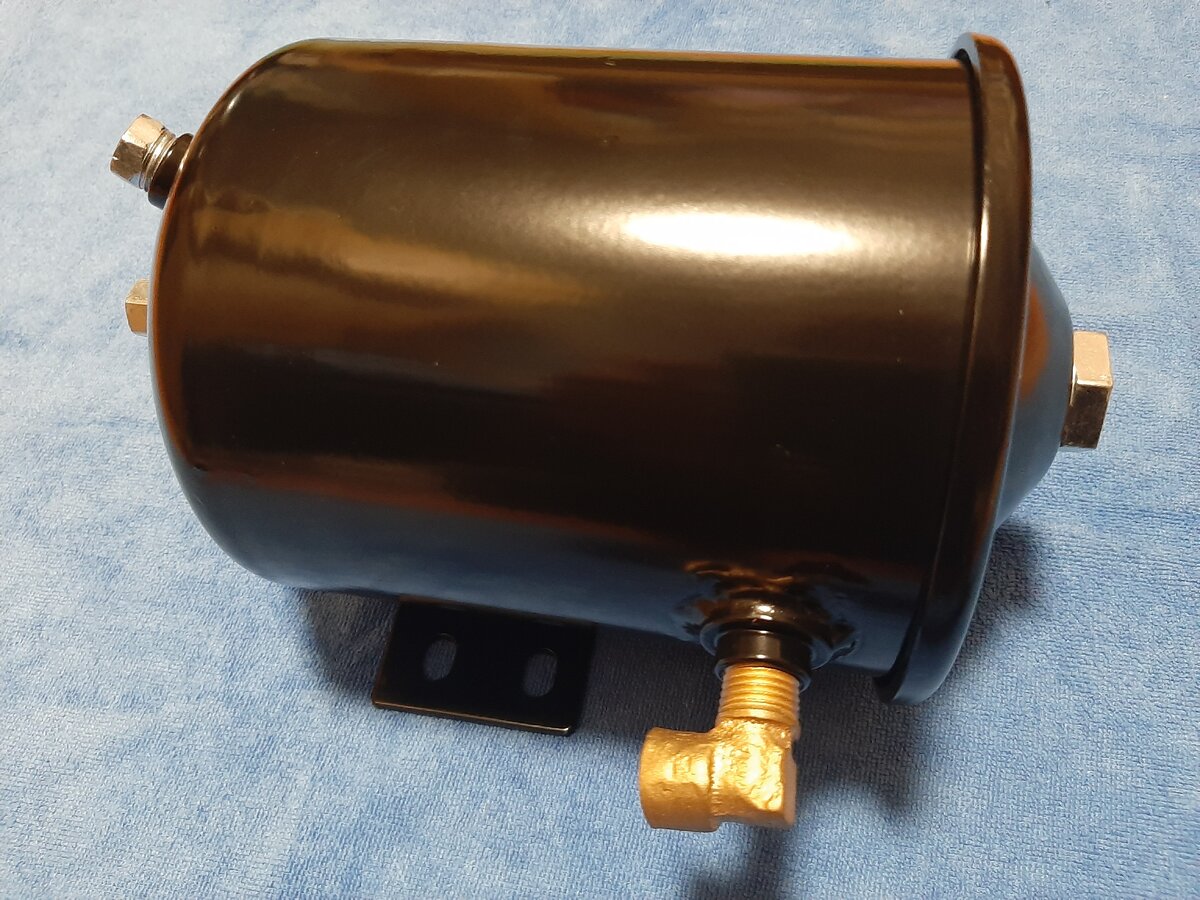

Вообще теме покрытию деталей я уделяю много времени. Вот на примере корпуса термостата( в присках раннего с пробкой).
Как то я познакомился с ребятами которые занимаются покраской автомобильных турбин все что они применяют в работе выдерживает большие температуры. И я решил применить новые технологии для реставрации своих деталей. Что конкретно я сделал, я покрыл внутрянку корпуса термостата керамикой а сверху высокотемпературна серебрянка.
Так же я сделал и с коллектором ( как правило краска на них прогорает и теряется внешний вид) в этом случае деталь останется как есть и температуры ей не страшны. Задача сохранить деталь и ее внешний вид. Краска, цинк, грунтовки, воронение все что есть и по максимуму без колхоза🙂
