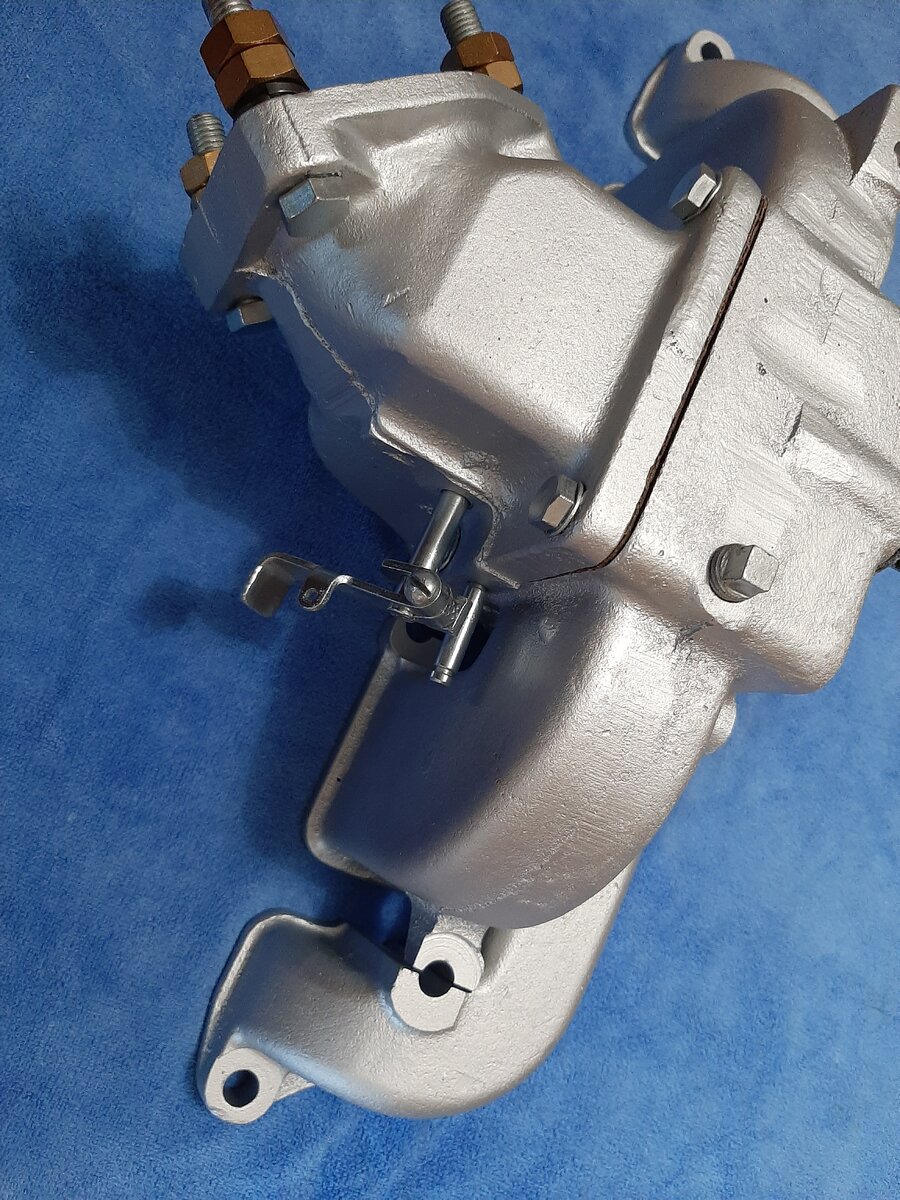

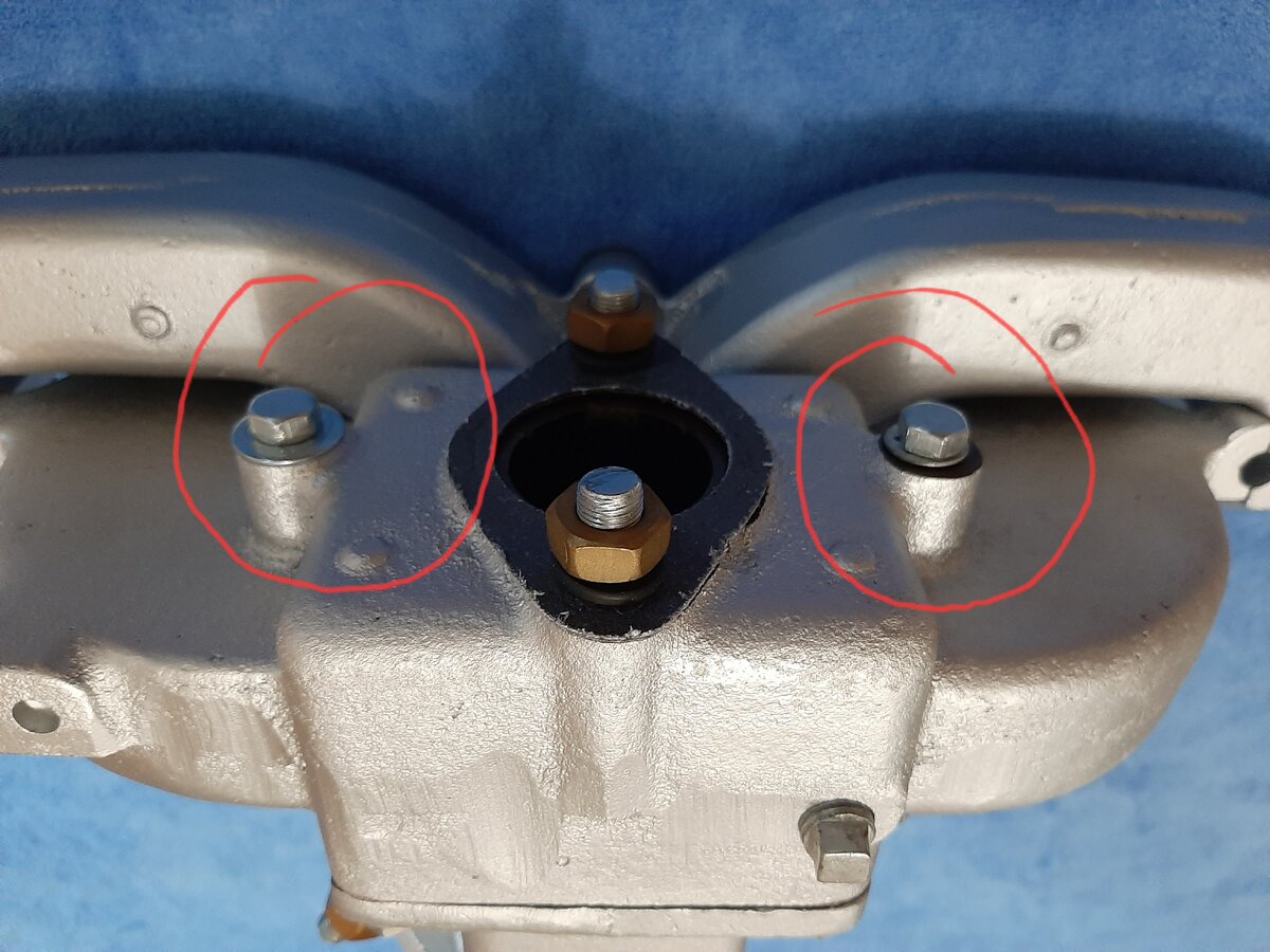

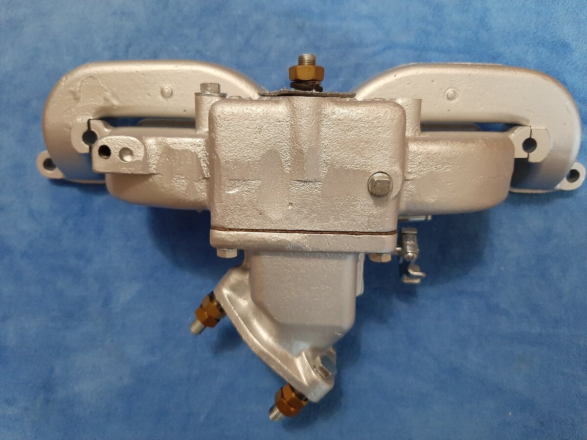

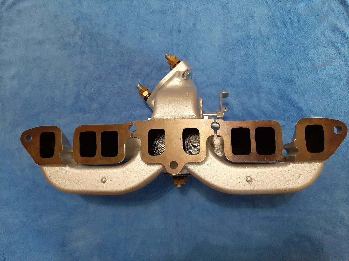

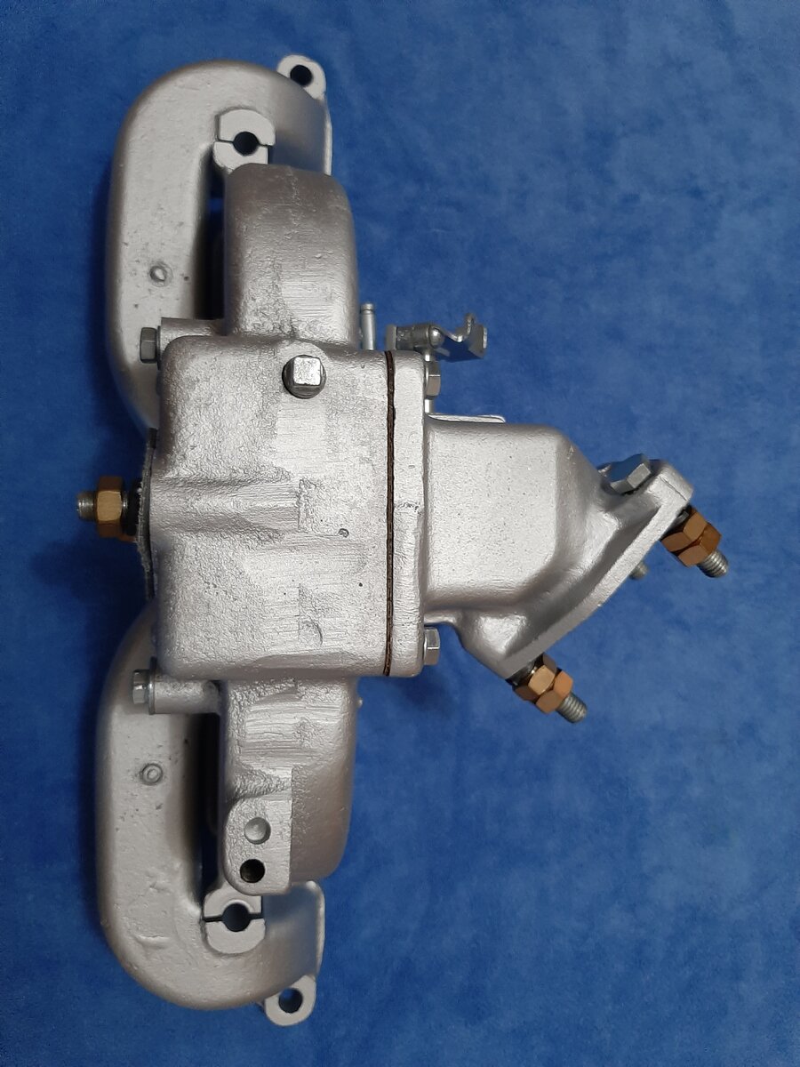

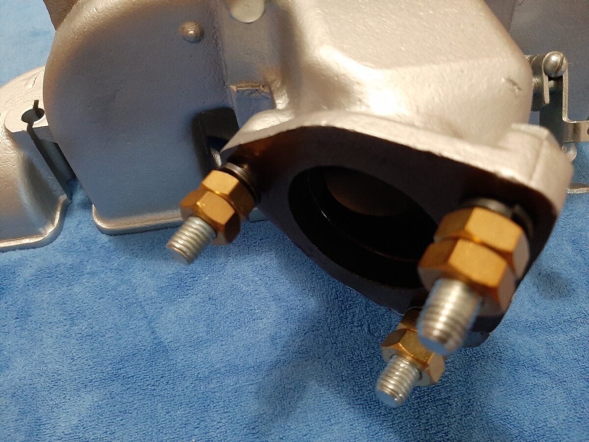

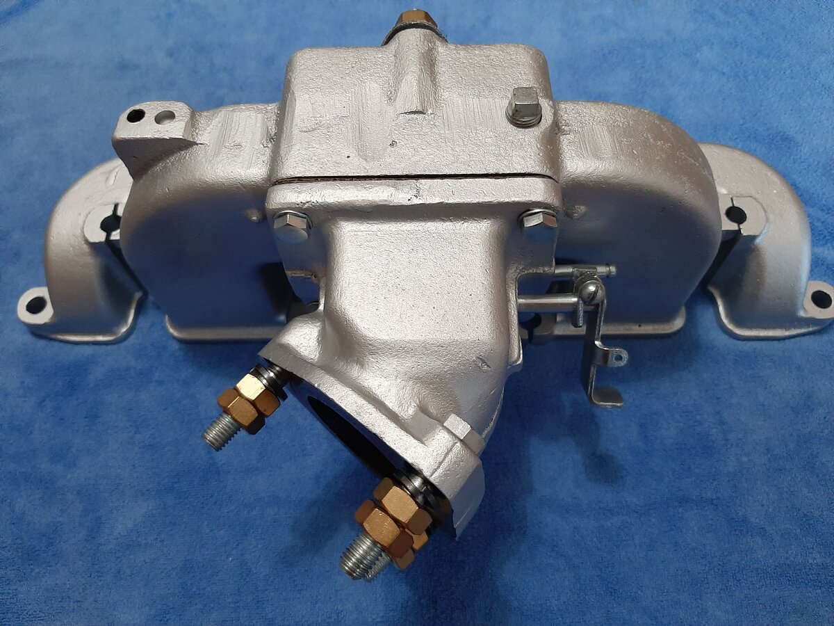

музнйный экспонат !
идеальный сохран/восстановление
9 466
13 187
музнйный экспонат !
Головки болтов соединяющих две половинки подозрительно блестят и вроде как ниже заводских. Очень на нержавейку смахивают. А вот сверху явно родные обведены кружочками!
Geosin
29.03.2016
167
570
г.Москва
Болты точно не помню но однозначно оригинал не нержавейка. А блестят так))) цинк очень хороший делал на заводе "Камаз"
9 466
13 187

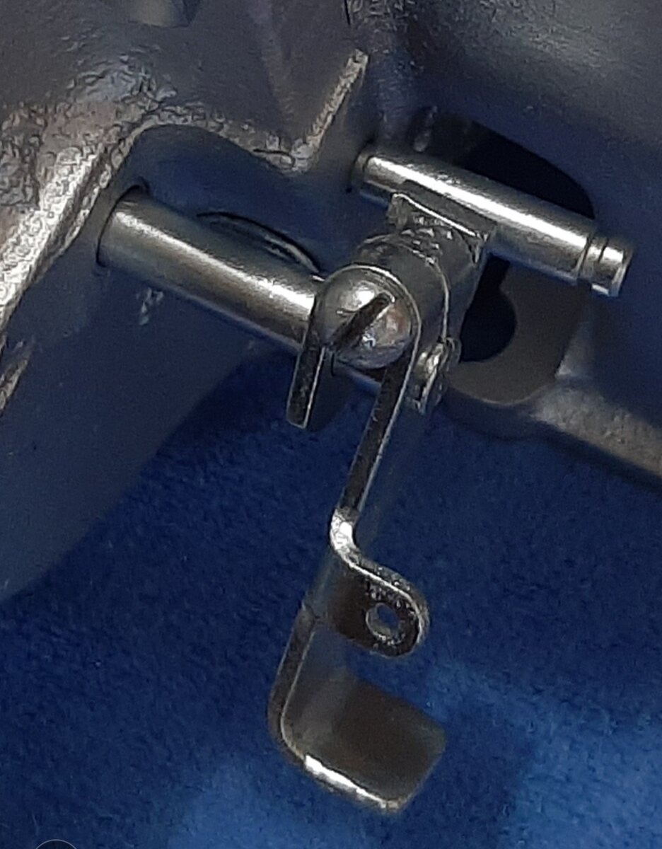

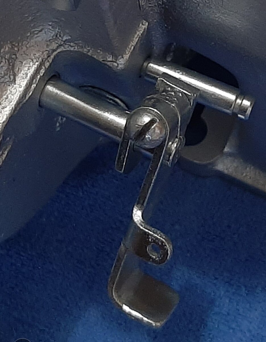

А более подробного фото механизма заслонки нет?

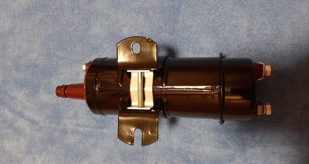

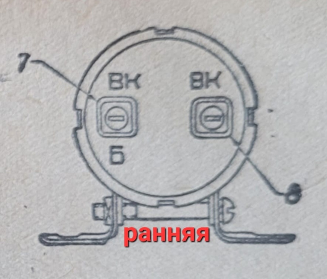

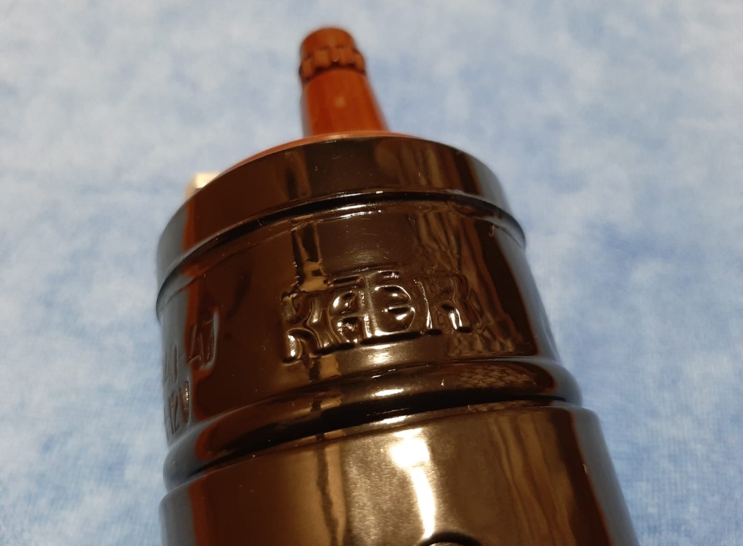

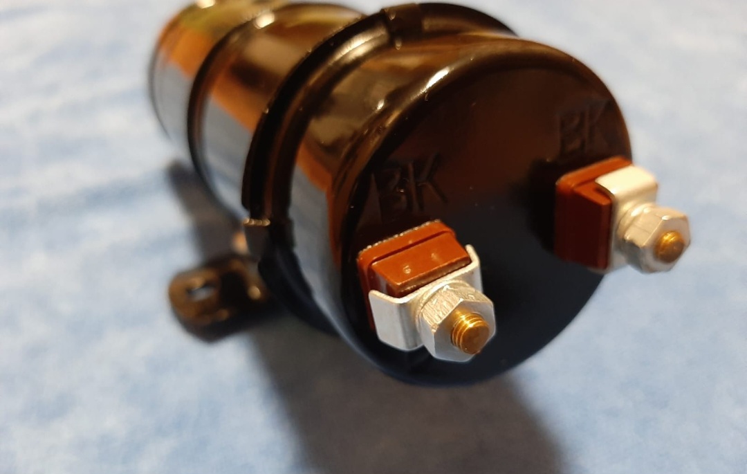

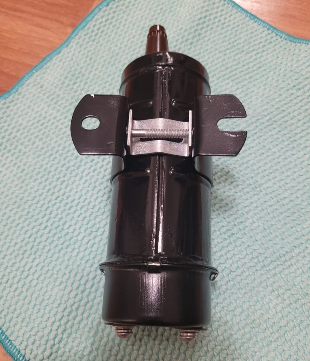

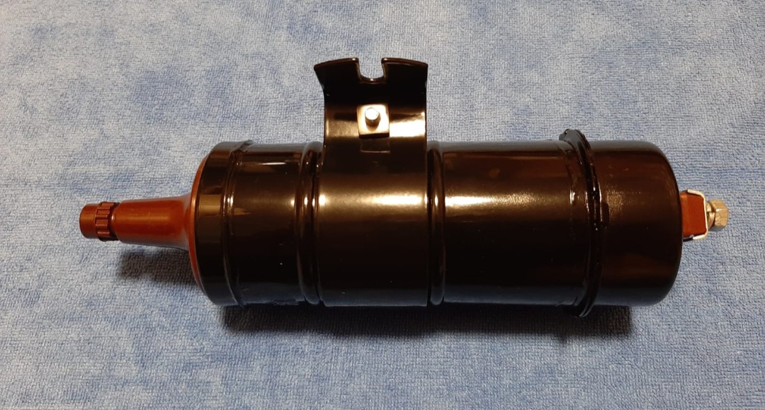

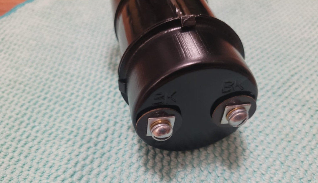

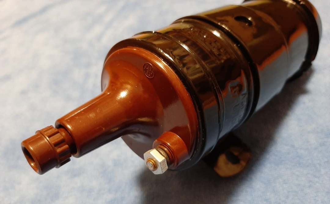

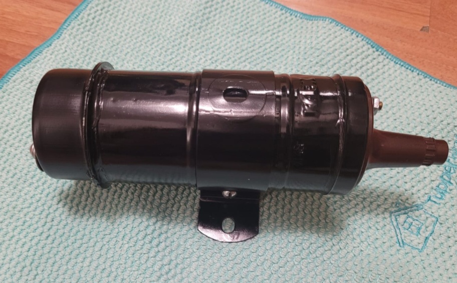

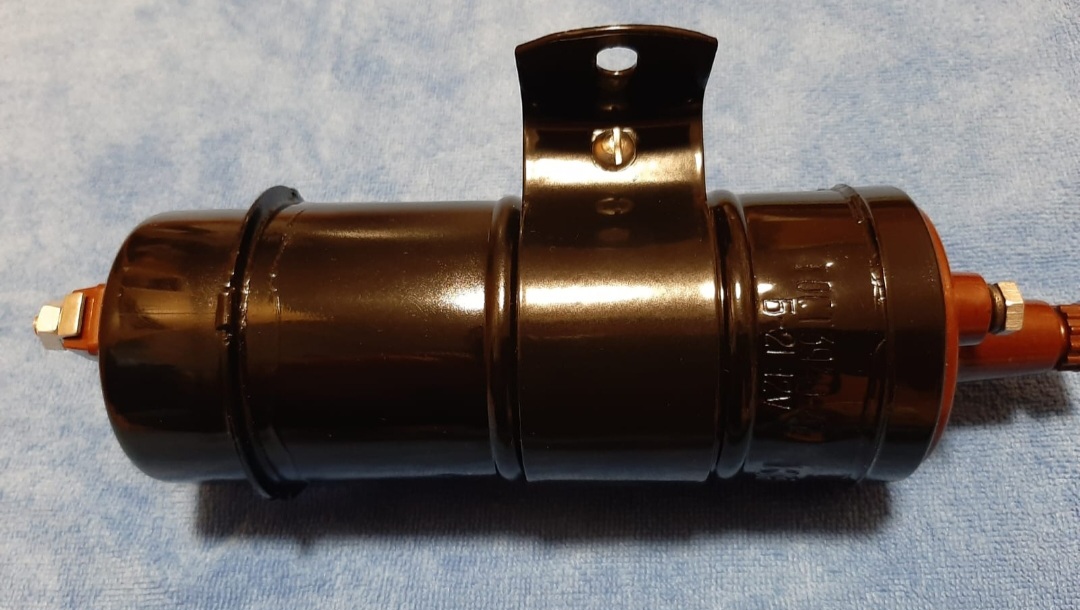

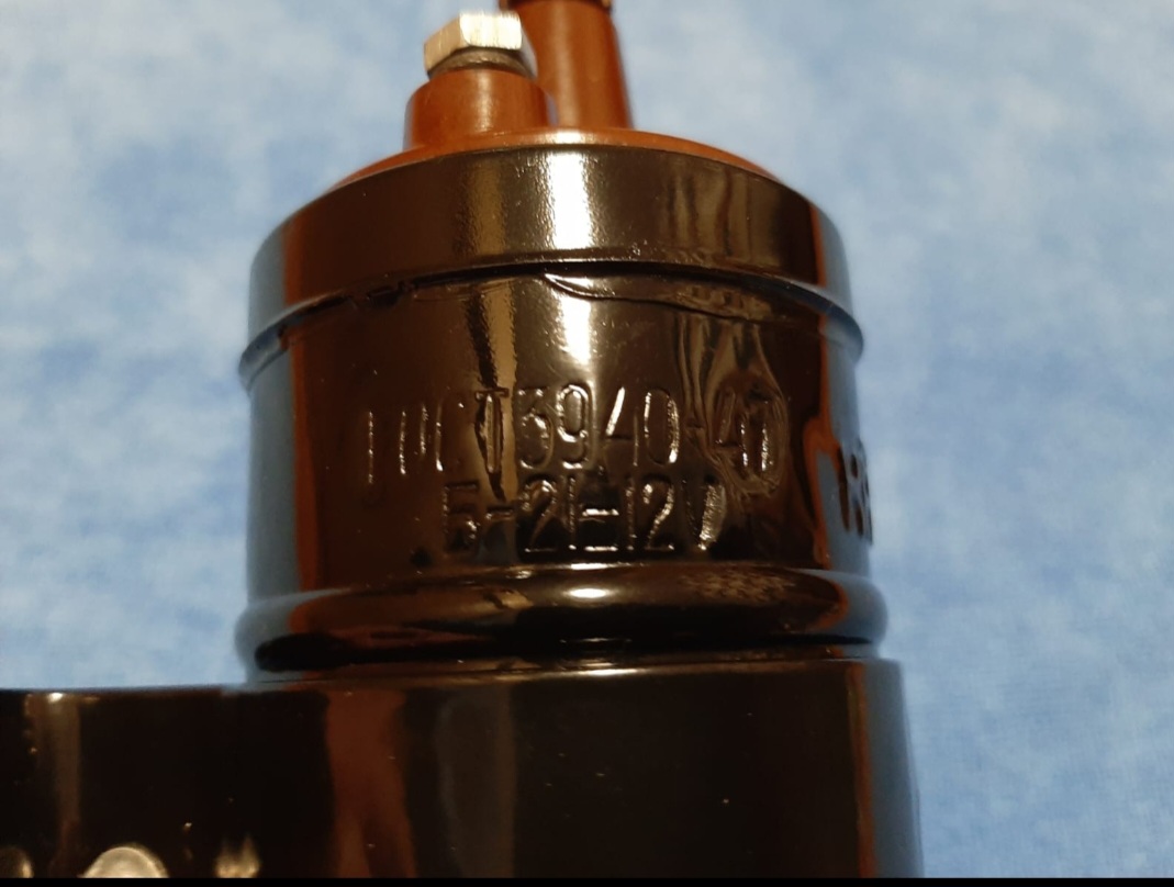

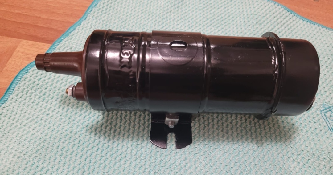

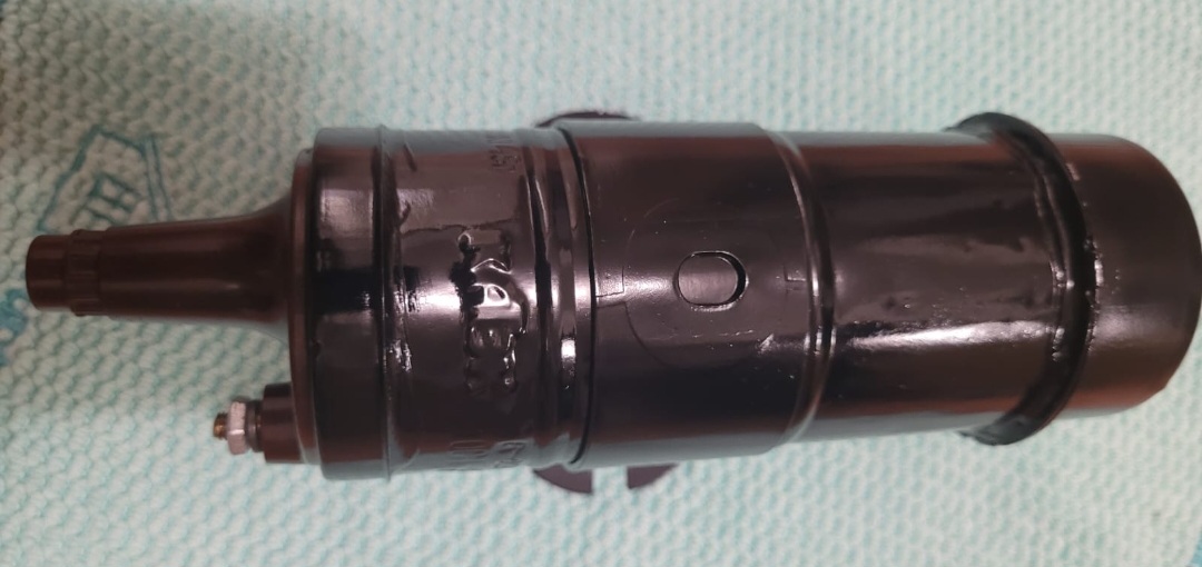

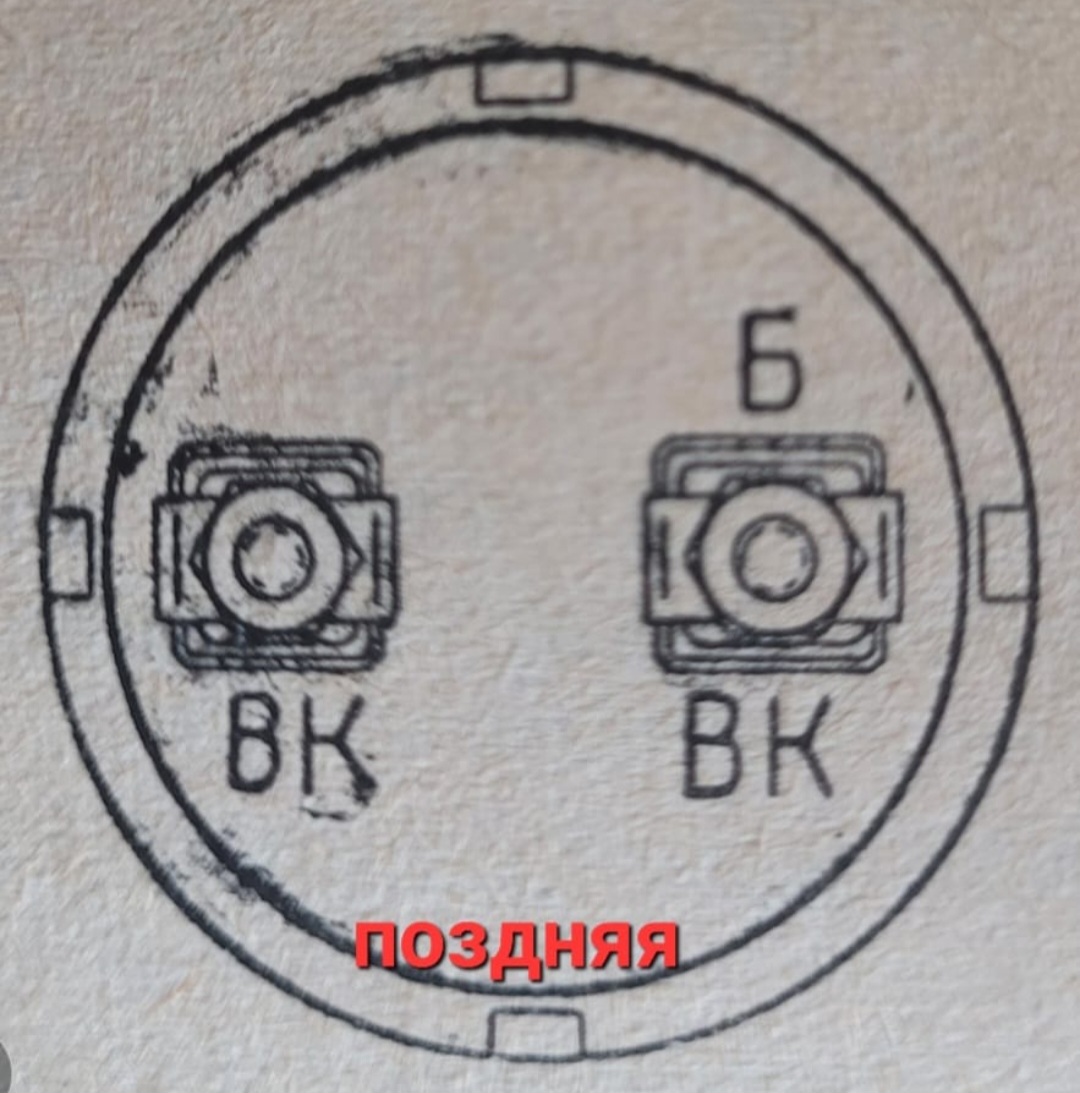

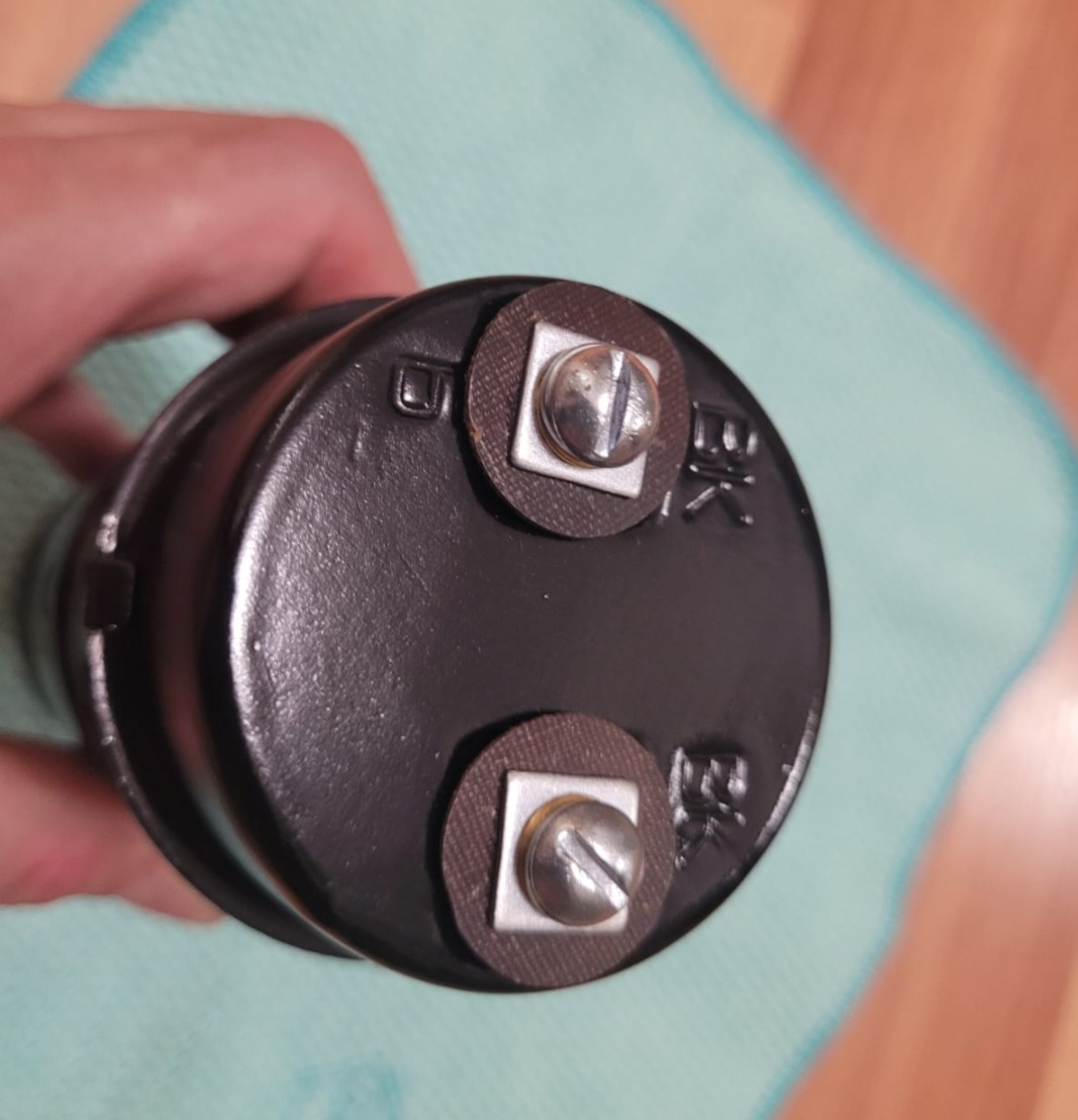

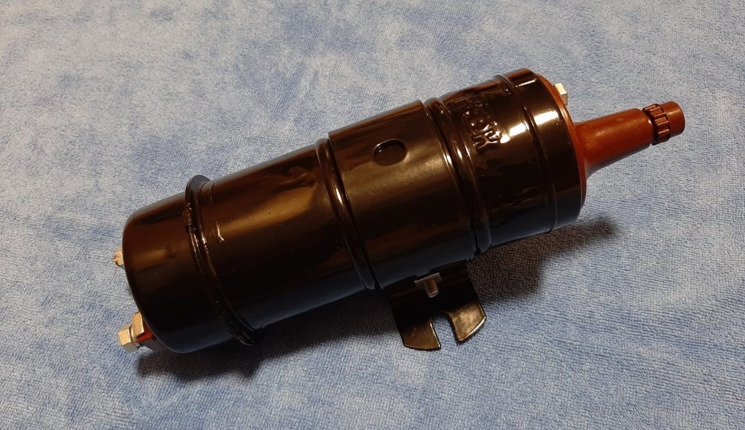

Не знаю подходит ли этот раздел что бы поделиться инф о ранних деталях, их нельзя отнести к машине 1й серии. Но однозначно можно сказать что это первейшие детали которые дошли до нас и их реально можно увидеть и при желани потрогать( найти).
А именно ранняя катушка зажигания( есть ранняя ВСЕМ известная а есть ранняя мало кому известная. Вся инф есть в ранних книгах/каталогах.

По каким деталям вы определили/подтвердили год? Месяца могут отличаться что нормально.
Катушка что на фото 48г
Ранних деталей очень мало и искать их приходится очень долго. Но одно могу сказать точно машина 49-50г это совсем другая машина нежели 51г изменений ооооочень много в этом и заключается сложность в комплектации.
Проще"правильней" собрать ранний автомобиль или поздний автомобиль чем переходной "промежуточный" но это мое личное мнение.

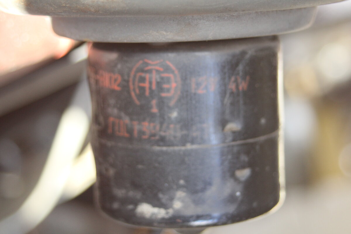

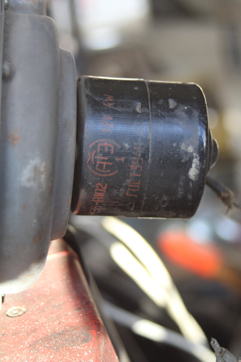

Да, там даже проводка своя! По схеме 49 года, но идущая по левому крылу...

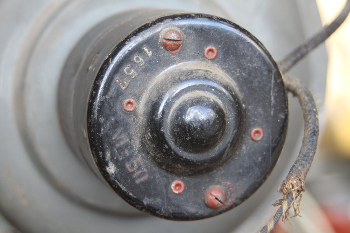

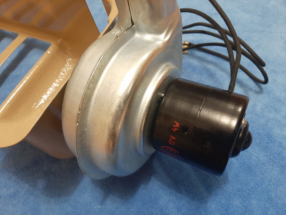

Самая поздняя деталь с датой выпуска, которую я нашел на своей машине - моторчик печки - VI-50, все остальное март-май 50 года, часы аж конец 49, но уже новой модели, с винтиками на циферблате и серийным номером 406. КПП напольная, значит точно до октября 1950 года.
Geosin
29.03.2016
167
570
г.Москва

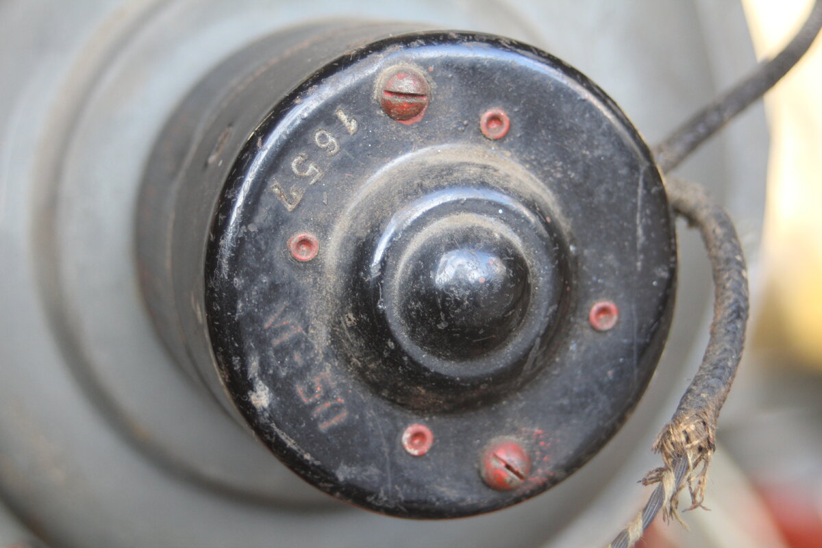

Улитка печки на болтах или на липестках прижимных?
9 466
13 187
В свое время знакомые купили ГАЗ-51, по документам он был 50 года, но может рама там и была родная, как и одна боковина капота, а все остальное уже не раз менялось... Я тогда озадачился поиском информации и деталей для той машины, но до восстановления так дело и не дошло... Но кто-то мне прислал скан книги с перечислением вносимых изменений и модернизаций с привязкой к номеру шасси (жаль что не было привязки еще и к месяцу и году, так как номер шасси нам был тоже не известен). Наверняка подобная книга есть и по "Победе" и с привязкой номера шасси ко времени выпуска будет несколько проще, ибо сохранились машины с табличками.
9 466
13 187
Я не обращал внимания! Посмотрю при случае, печка снята, но добраться до нее можно выгнав машину. Печка окрашена либо в цвет машины, либо в цвет салона, благо они совпадают - коричневые.
На фото видно - на винтах!

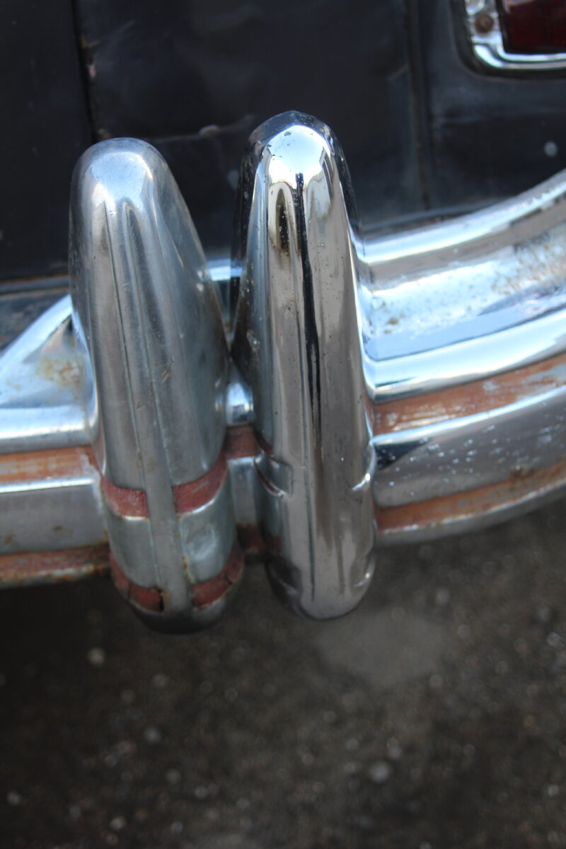

1. Клыки "средние" - такие как на поздних, но с глубокой выштамповкой.
Передние, правда, в печальном виде...

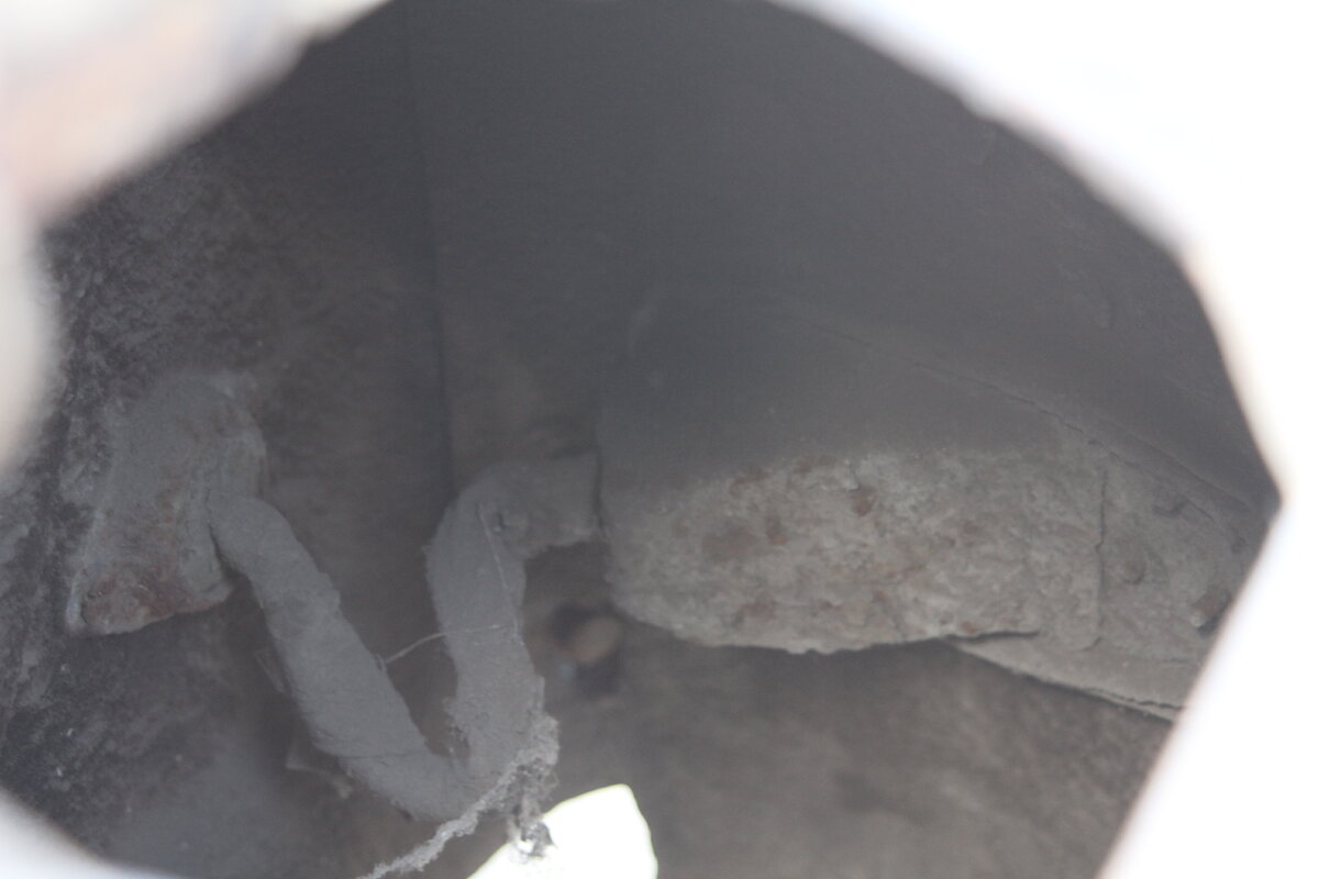

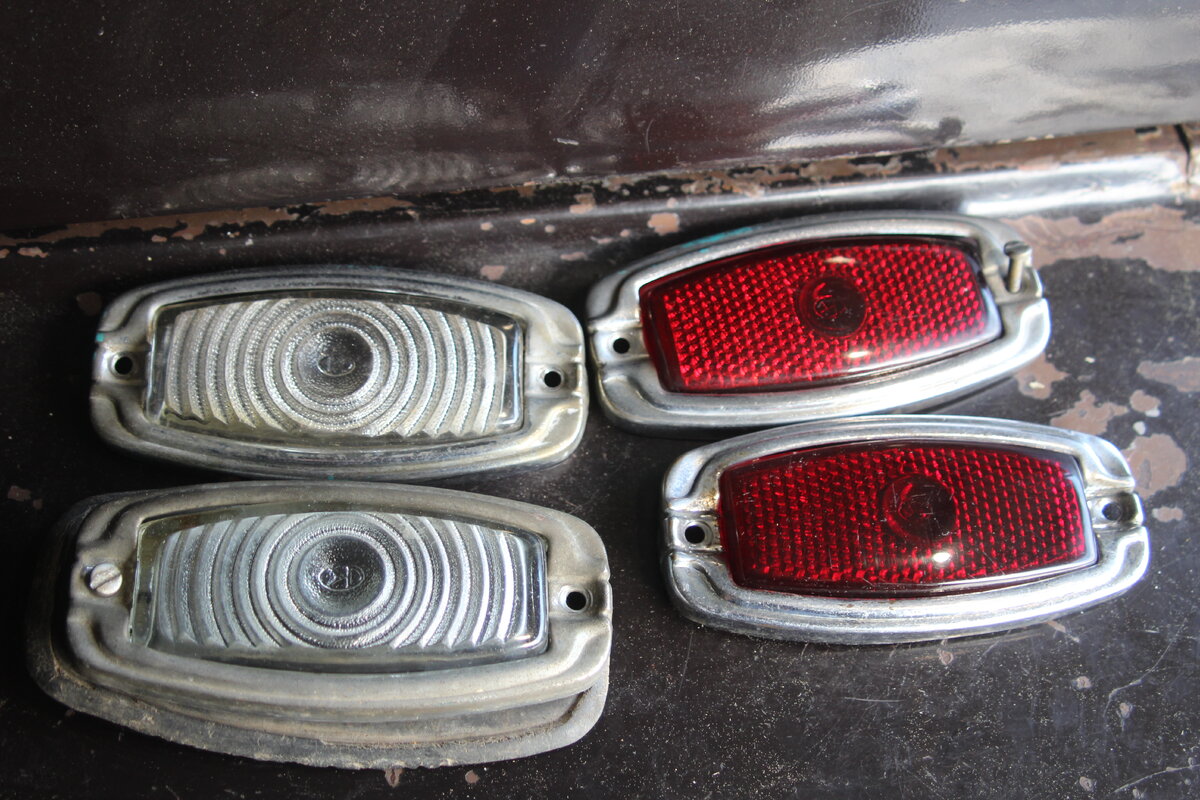

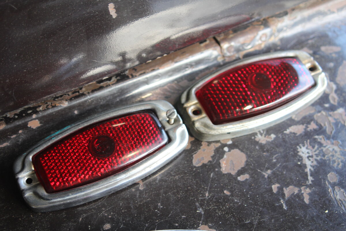

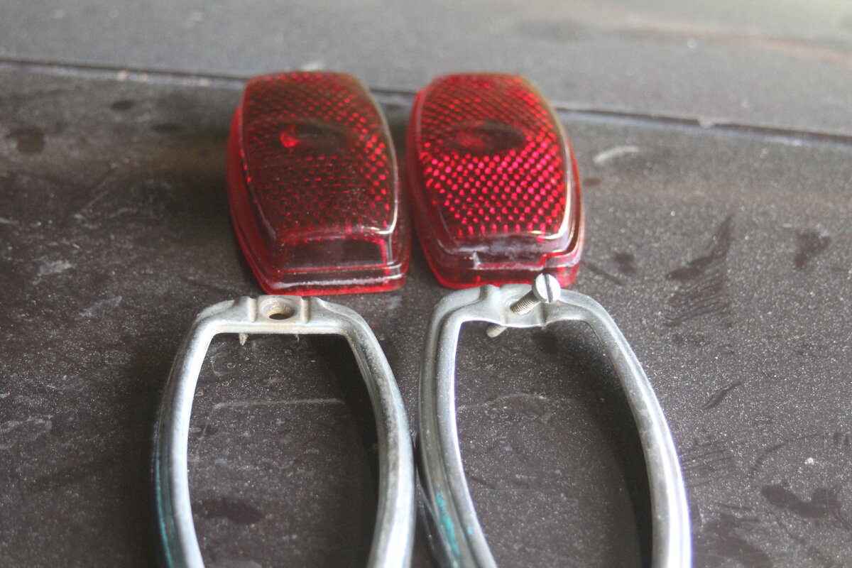

4. Задние фонари родные, с проводом вбок, но стекла уже от поздних... Подфарники от 24-ки.
Через лючок бензобака задний фонарь хорошо виден!
Слева раннее стекло с ободком. На нем "пупырышки" расположены чаще и оно лучше отражает свет, как катафот. ободок под винт с плоской головкой. Ранних ободков сохранилось гораздо больше чем стекол и корпусов, ибо стекла бились, корпуса сгнивали, а латунные ободки нещадно мяли прикручивая к поздним стеклам винтами с головкой в полупотай, но они латунные и не плохо дожили до наших дней.
На этом фото ранние стекло и ободок справа. Хорошо видно отличие внутренней части ободка и наружного профиля стекла.
Жентельменский наборчик!

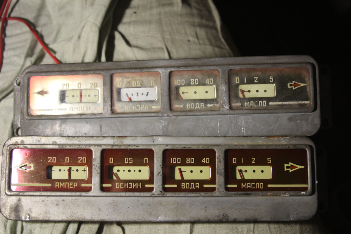

21. Приборы стояли родные, комбинация с "красивыми" стрелочками.
На менее выцветшей поздней подрисовал стрелочки.
22. Улитка на винтиках, корпус в цвет салона.

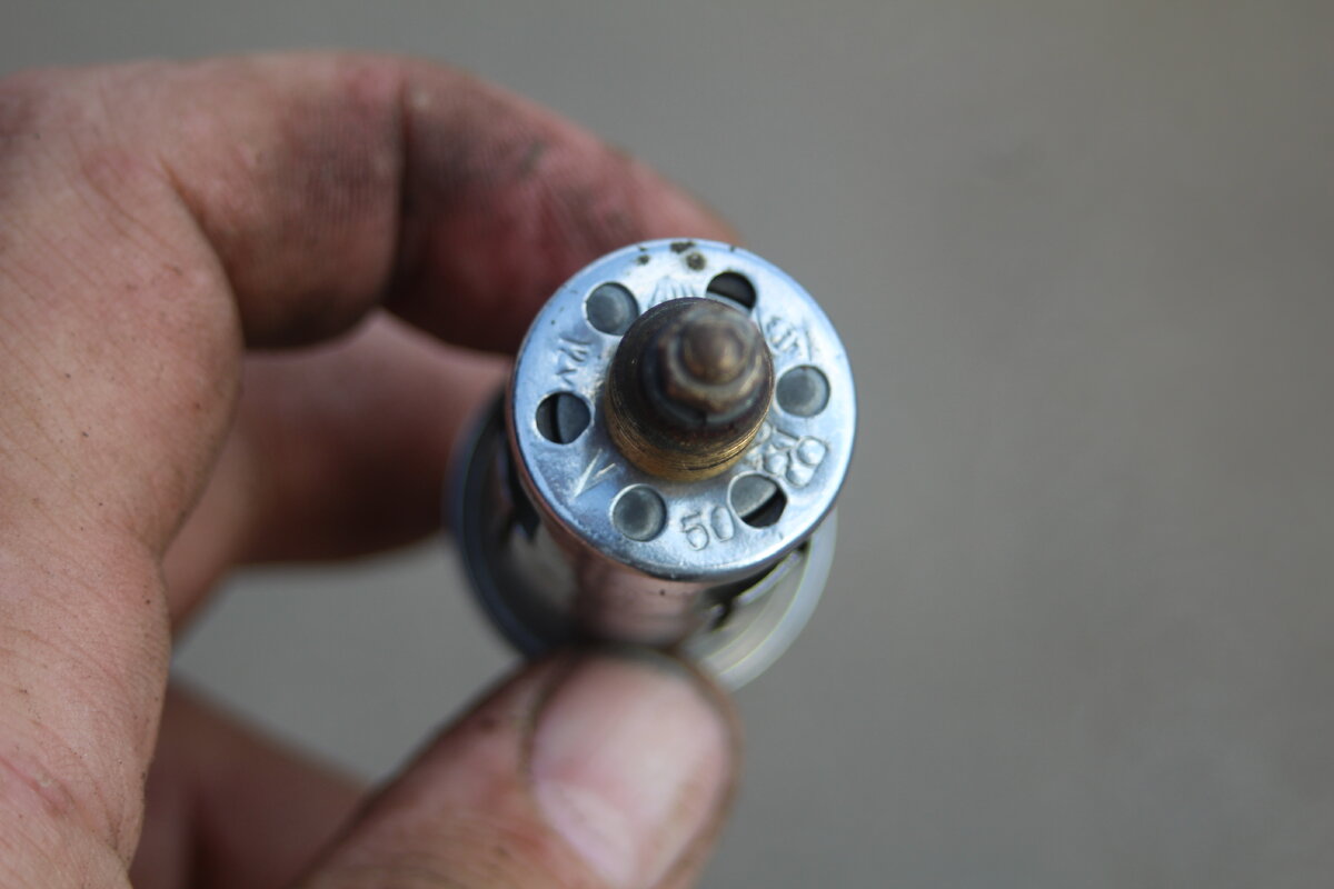

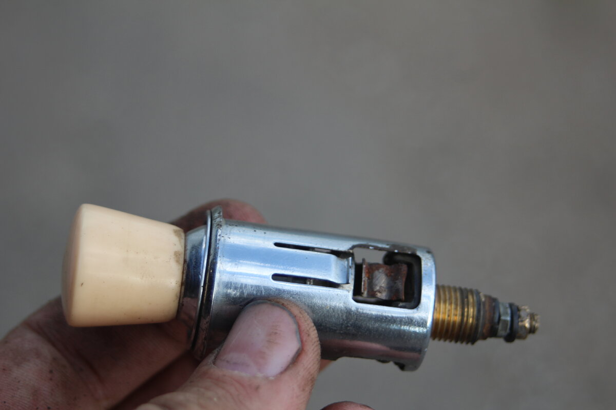

23. Прикуриватель - май 1950 года, после подгибания усиков в корпусе исправно работает!

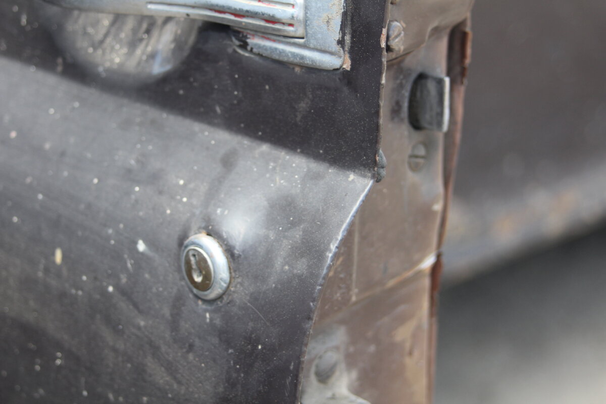

26. Личинки круглые, водительская дверь сохранилась с характерной выштамповкой, правую заменили...
