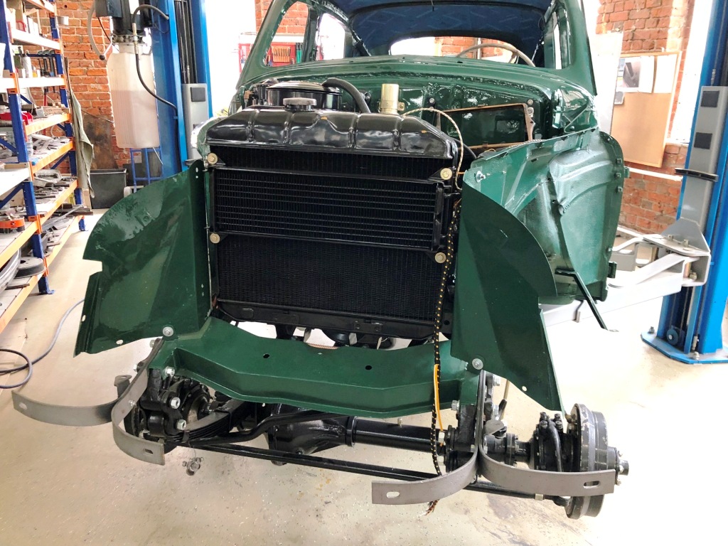

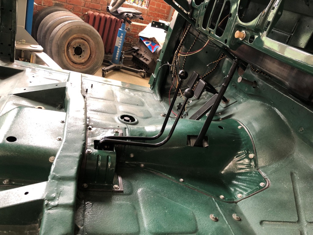

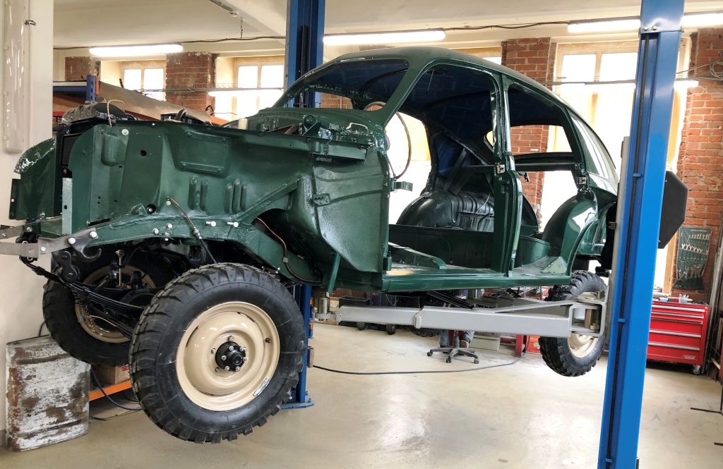

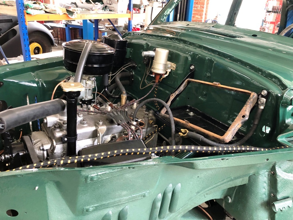

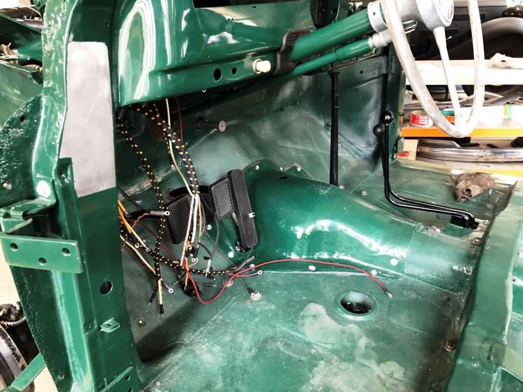

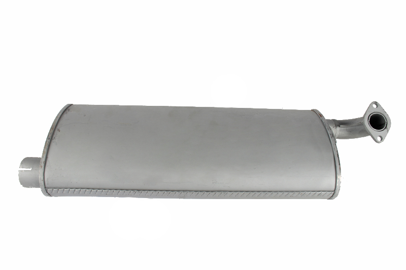

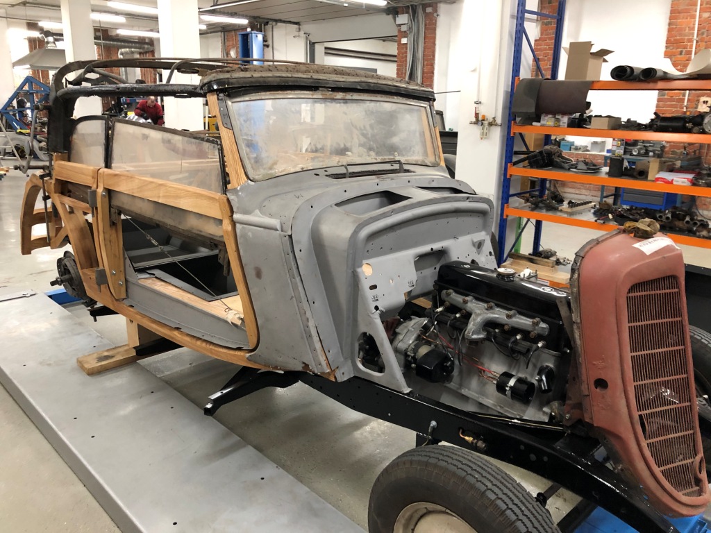

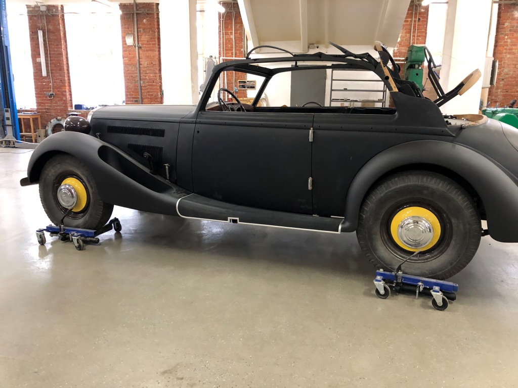

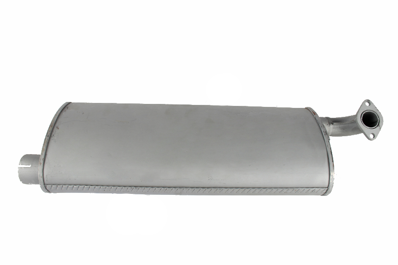

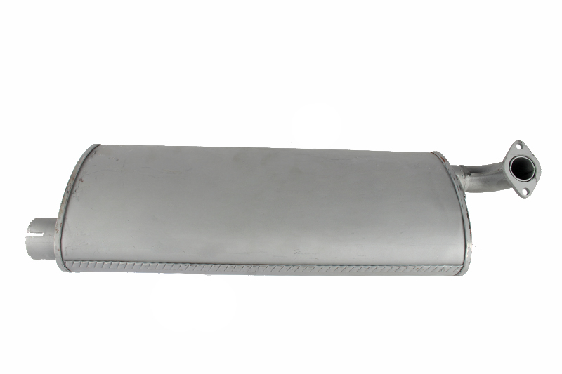

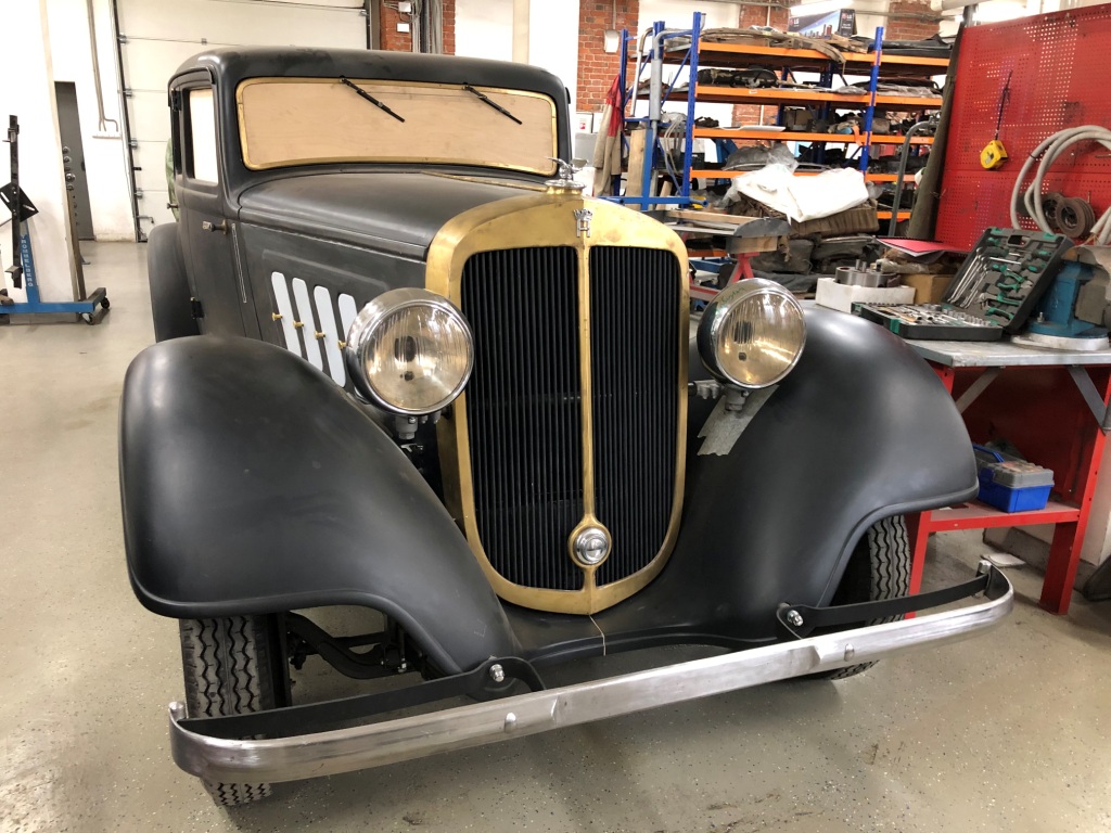

Я хочу попробовать глушак от 69го - в книжке же написано "... унифицировано". Посмотрим, что получится...
Ну и процесс....
Если какие-то косяки видны - заранее спасибо за замечания!

Спецы сейчас накидают, указывая на косяки. Есть они, конечно.
А как решили вопрос с полуосями?
Реакции: Img26

Я полагаю фильтр воздушный всё таки должен был стоять от победы 3 серии. М72 выпускали на ГАЗе параллельно с 3 серией М-20 и ставить воздушный фильтр от Газ69 думаю ни какого резона не было. Но это только мои мысли.
А машинка получается зачётная, завидую белой завистью.
Какие косяки? - буду очень признателен за подсказку.
С полуосями затык. Купил 69е, план был такой:
-- отпустить и обварить
-- проточить (чтобы были центры)
-- закалка
Как мне сказали, по заводу повторная закалка допускалась.
Но: при отпуске металл трескается. Во вторник поеду в механичку, буду смотреть и чесать репу....
Там на фото воздушный фильтр не от М20,и не от Газ-69.
Он от Газ-51... и менять его все равно придется.

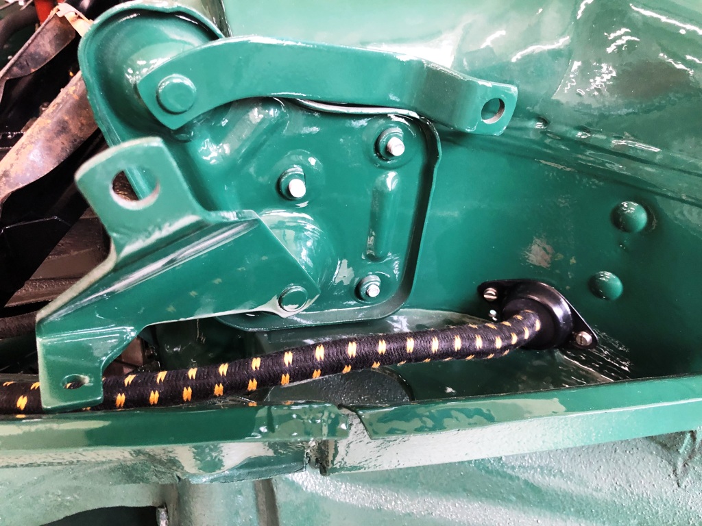

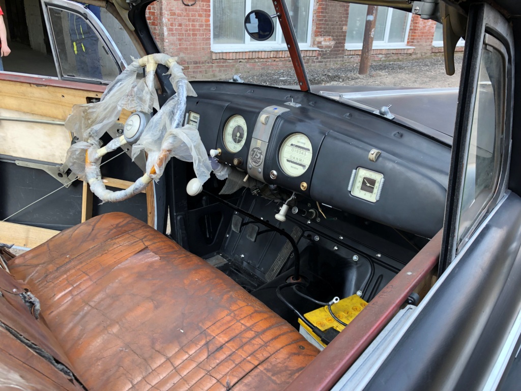

Кстати, тоже подумал о воздушном фильтре. Но возникает вопрос какая мощность двигателя была на М72, отличалась ли от Газ-М20 и какой должен стоять карбюратор? В книгах пишут, что карбюратор (буквенный индекс, и жиклёры) менялся в следствии смены корпуса воздушного фильтра. А газ-69 начал выпускаться раньше М72. Мог и с нее воздушный фильтр стоять. Это мысли в слух.
По самой сборке хотел бы отметить, что перед установкой рулевой колонки необходимо поставить картонную обшивку передка. Там отверстие под колонку. В обратной последовательности не поставить.
Ну и желтого цинка не было еще в то время.

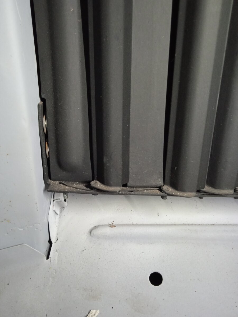

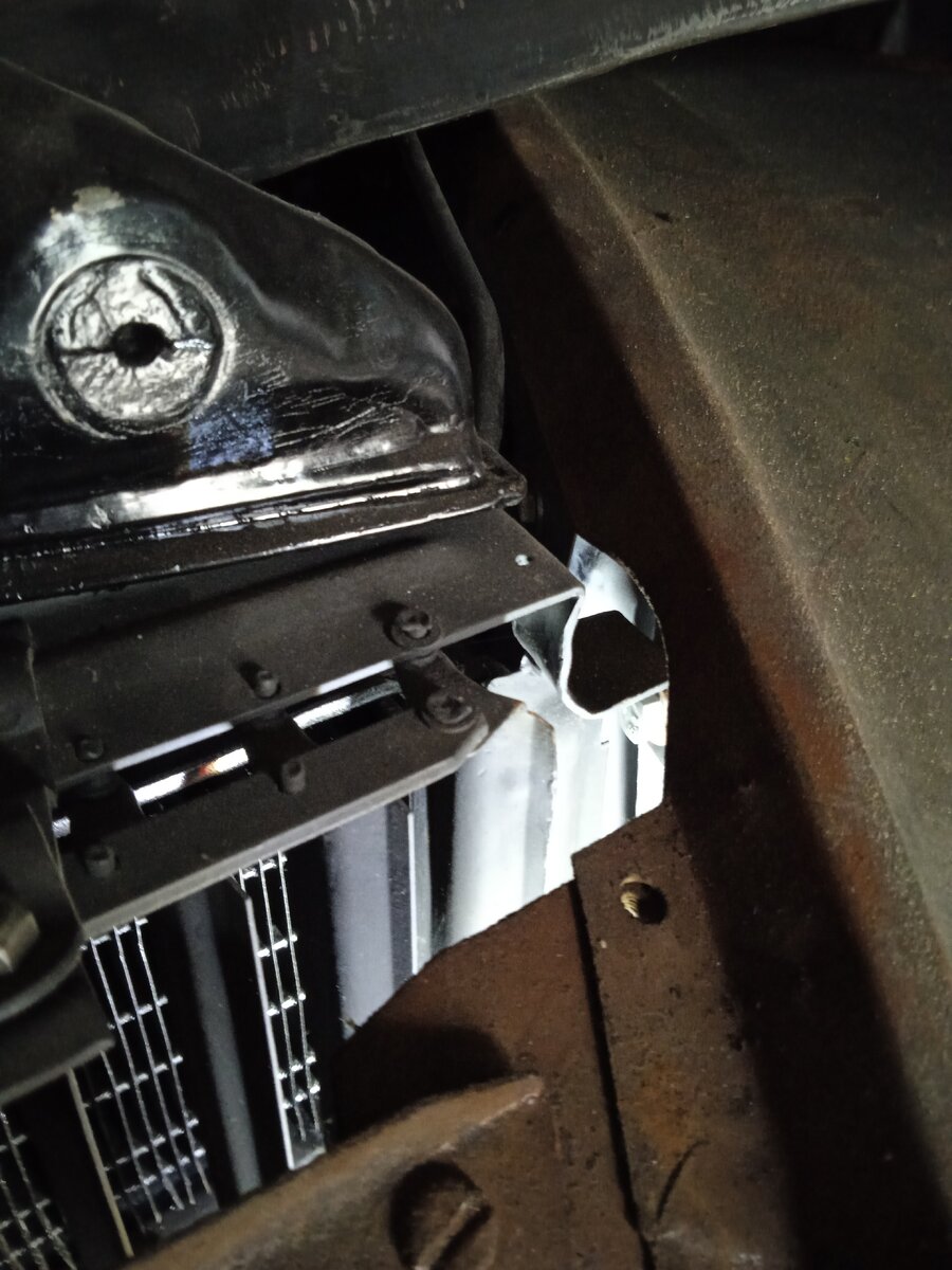

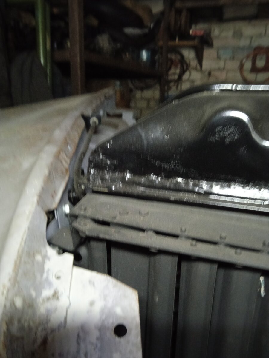

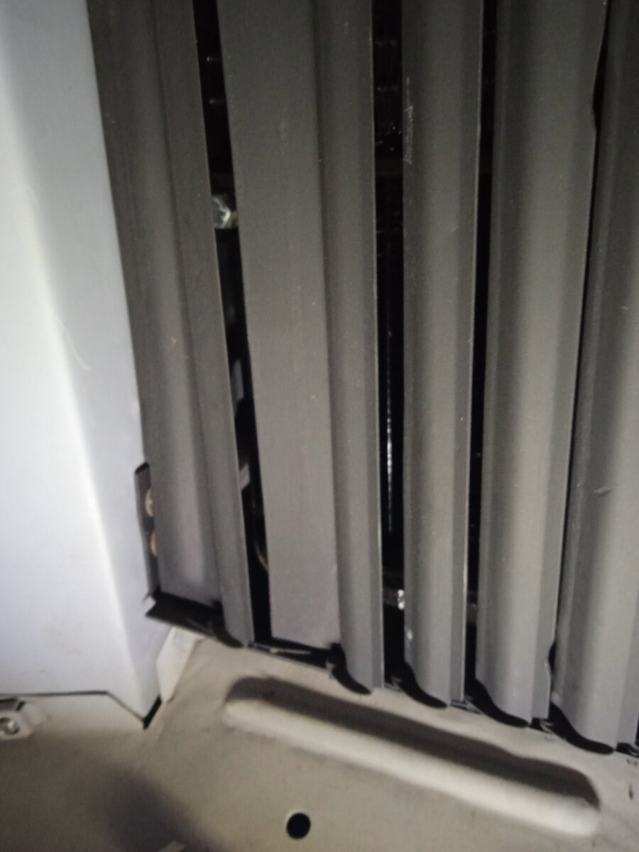

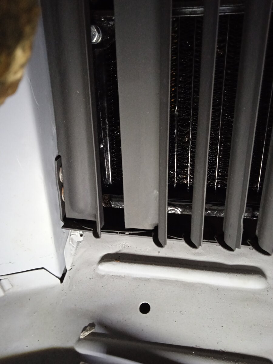

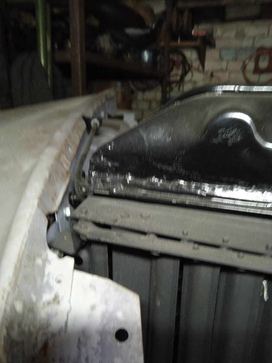

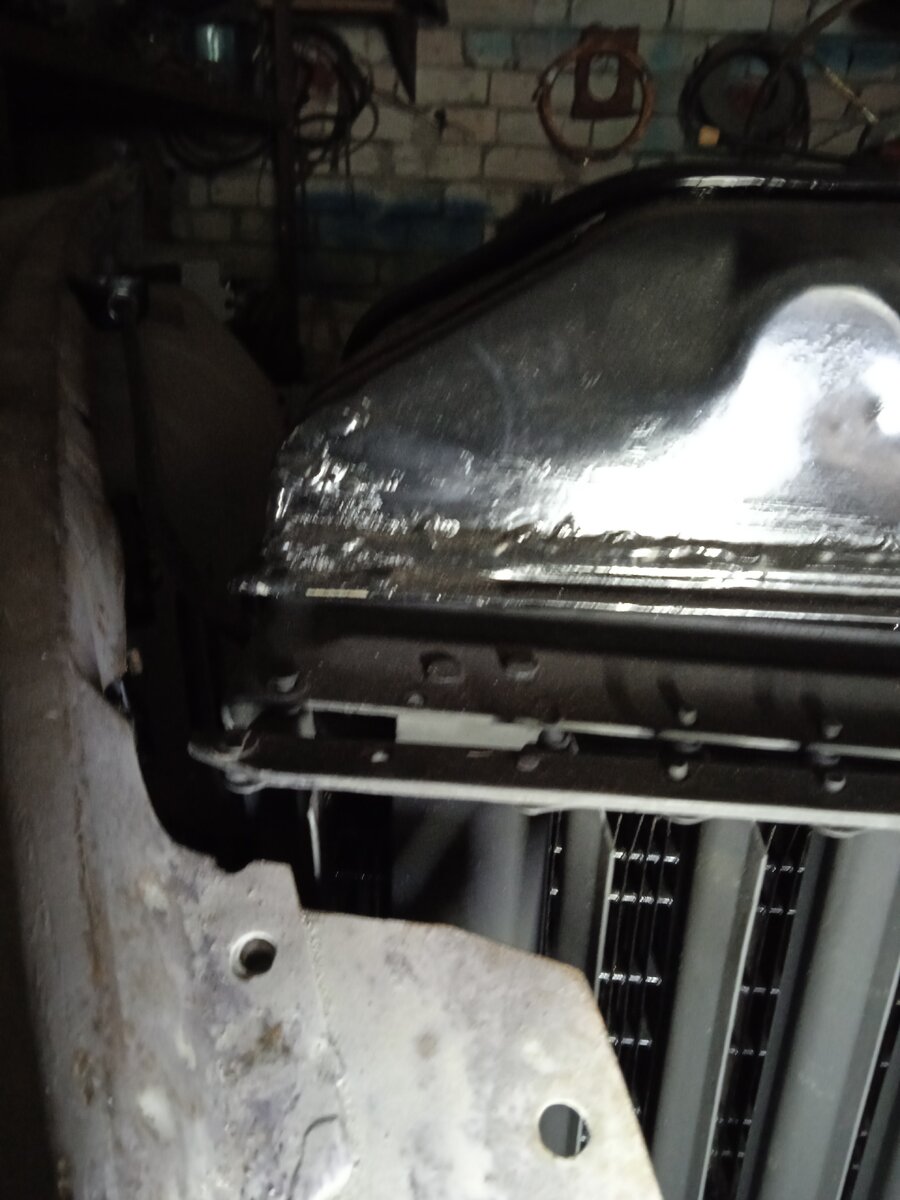

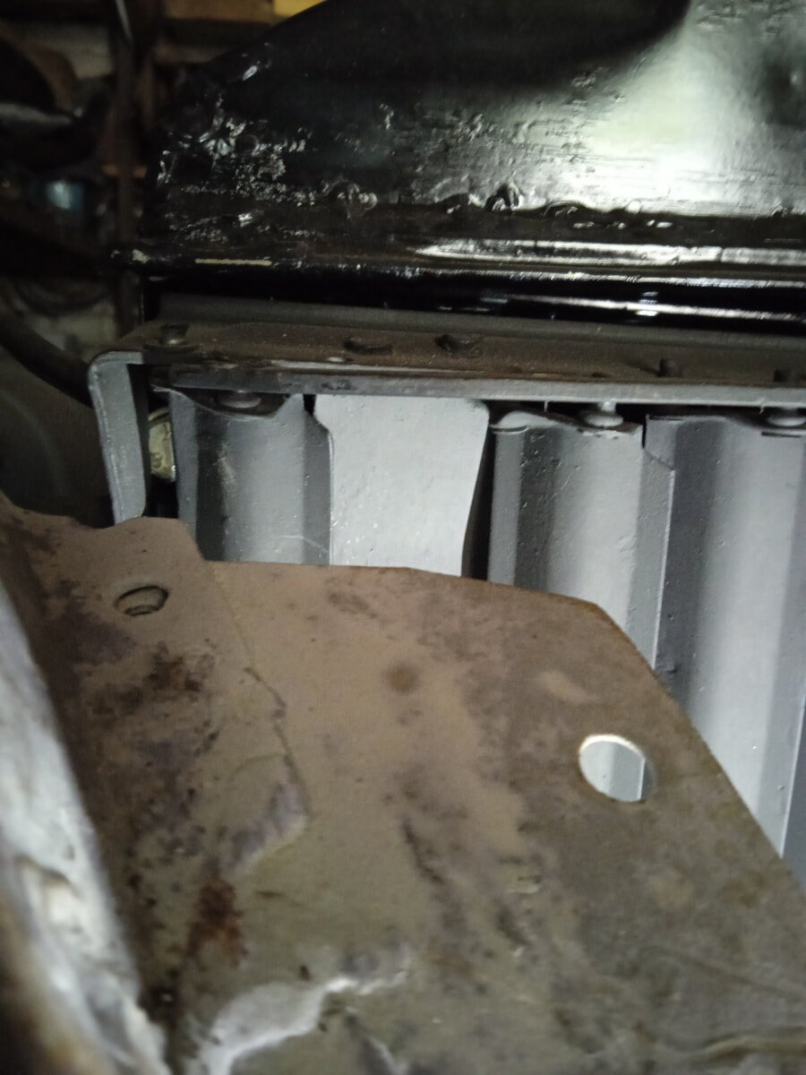

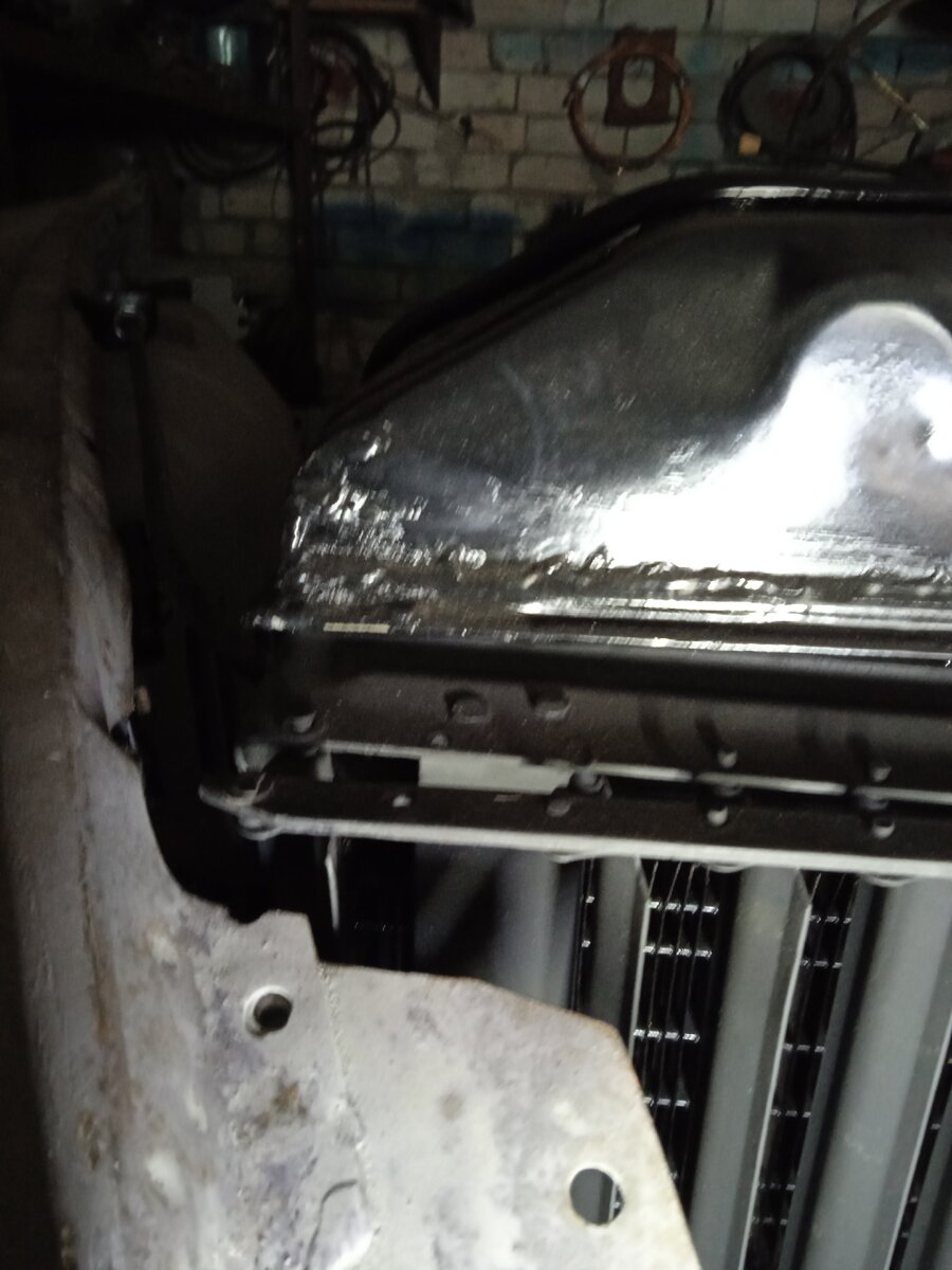

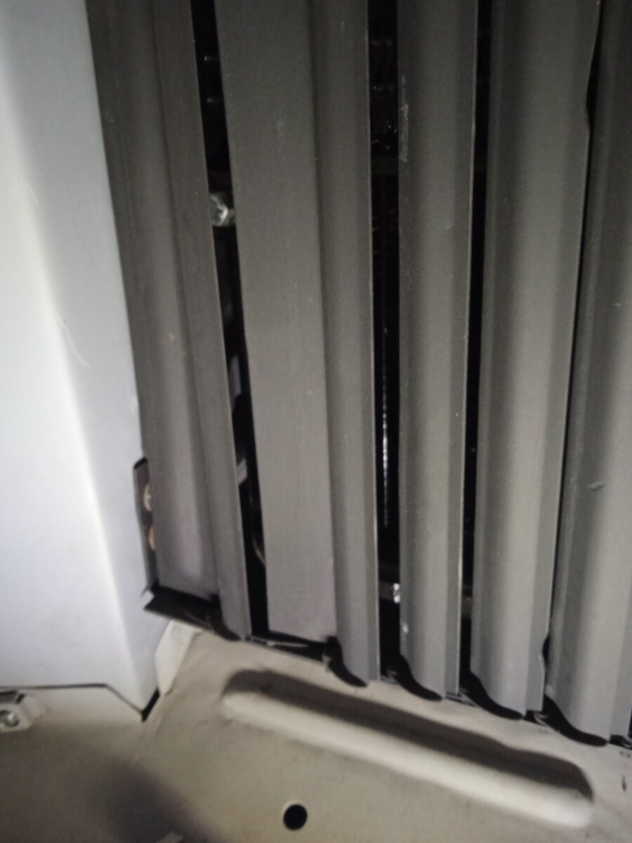

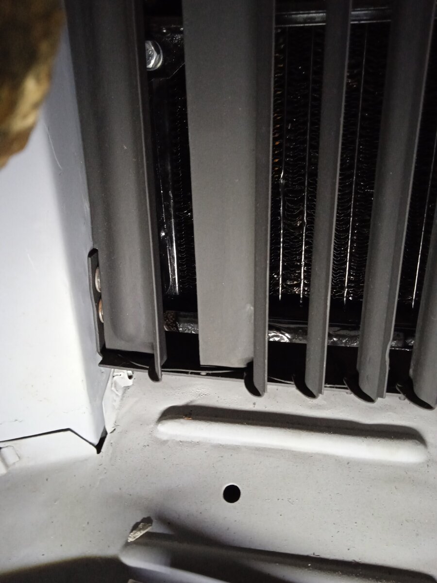

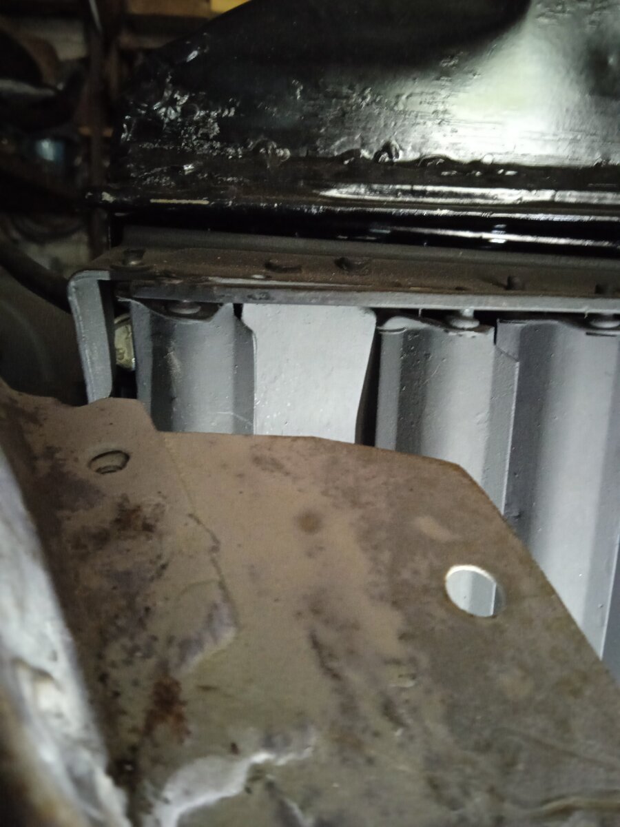

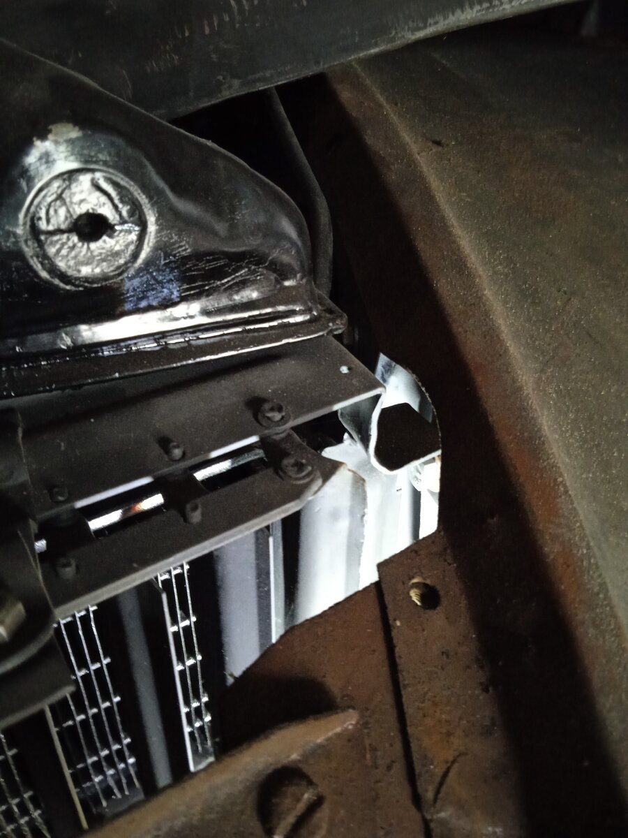

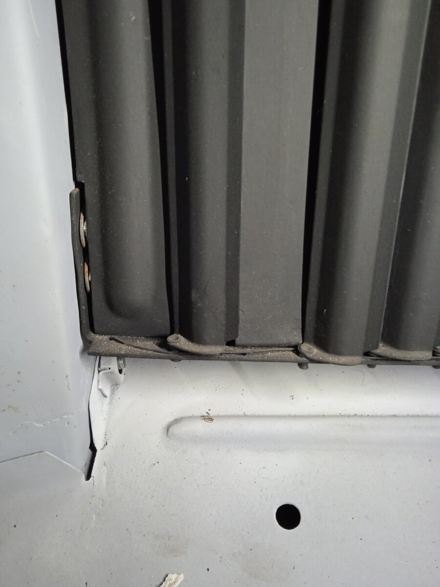

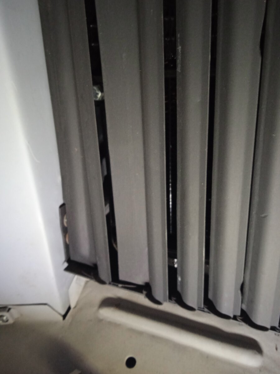

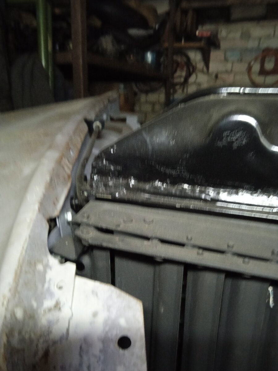

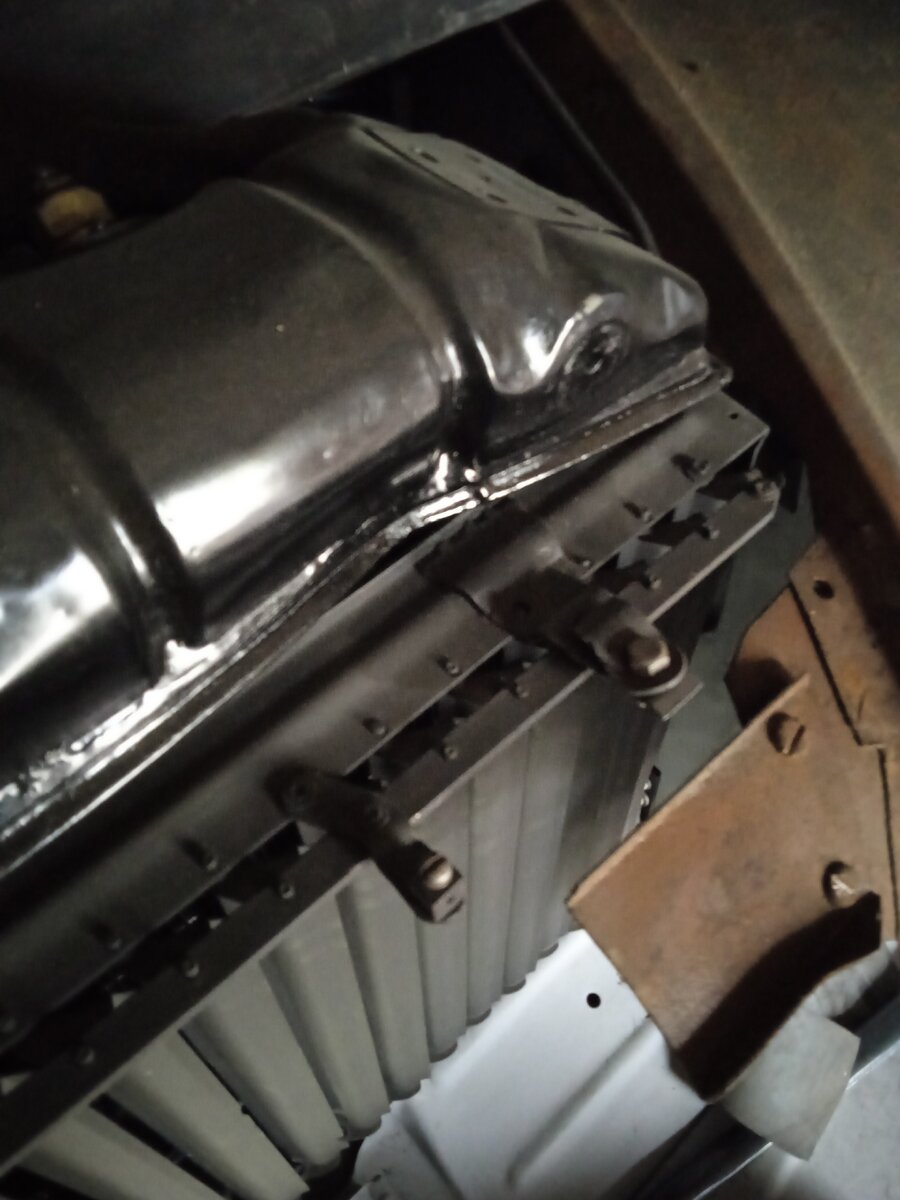

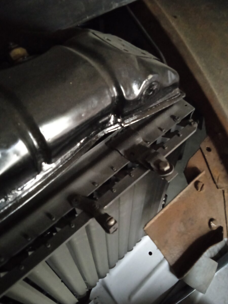

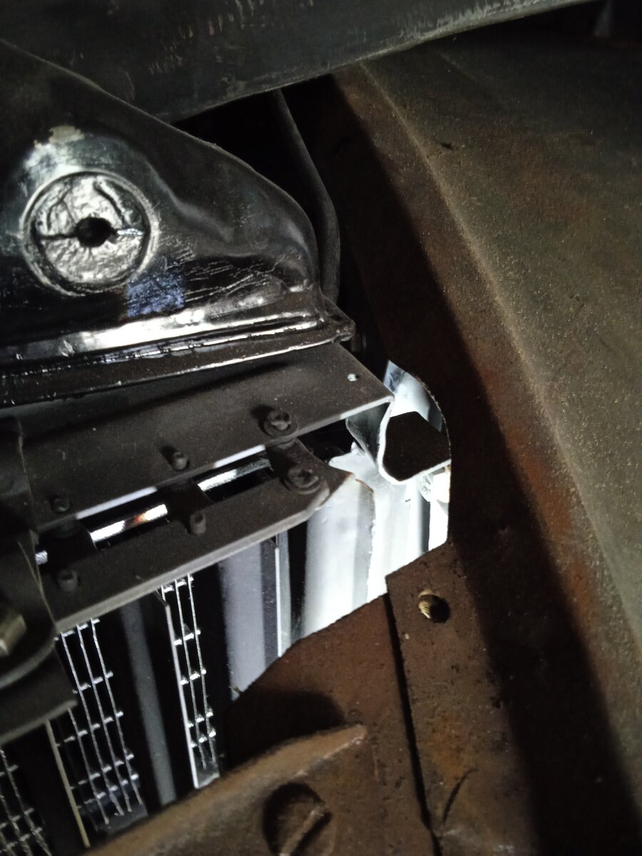

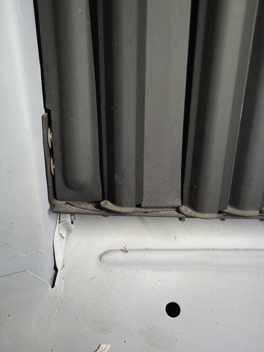

Жалюзи
Реакции: Img26

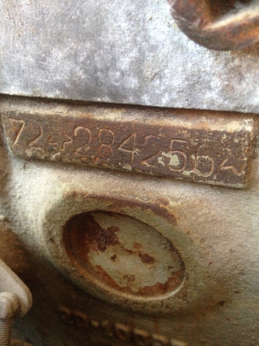

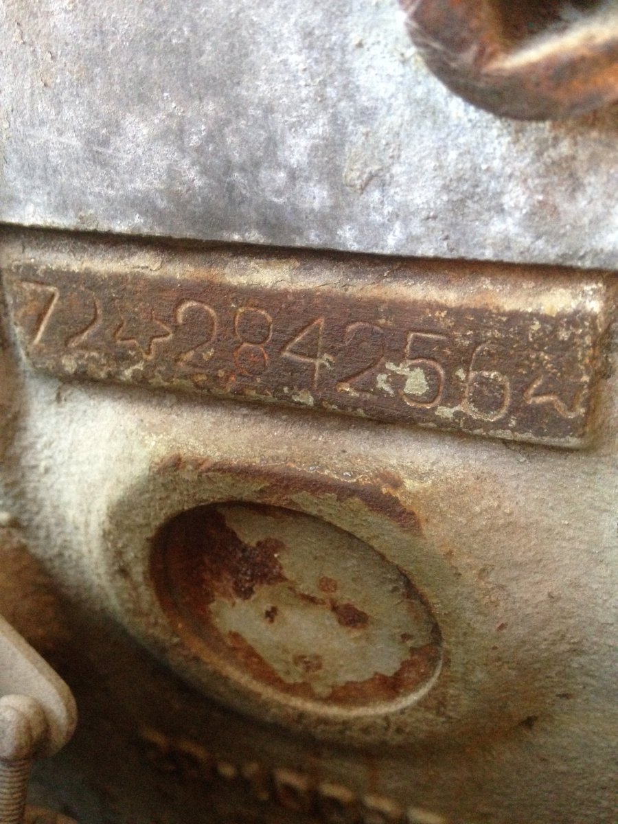

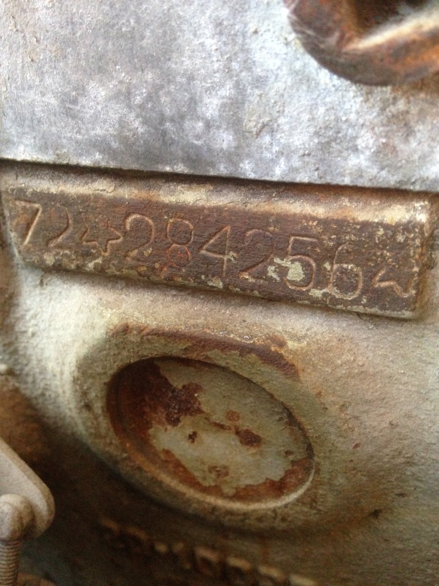

По двигателю поспорю, что от ГАЗ 69. такого ни где не написано. На блоке в номере билось *72*и номер двигателя. Из отличий, карбюратор, 6 лопостной вентилятор и выход под маслорадматор. Наврятли с Ульяновска возили двигателя на ГАЗ

По жалюзи пишите что снимать, нафоткал но может что не понятно

Спасибо огромное - и за фото, и за замечания! Это очень помогает.

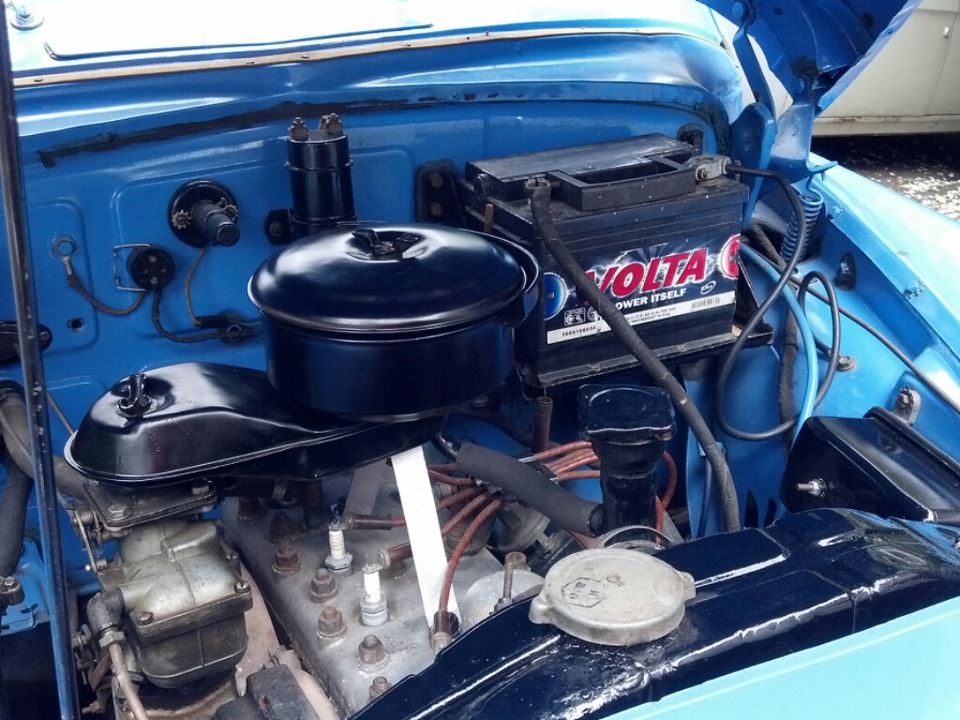

По воздушному фильтру - я правильно понимаю, что должен быть вот такой?
