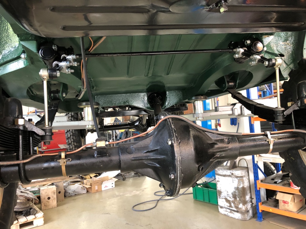

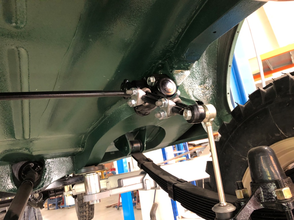

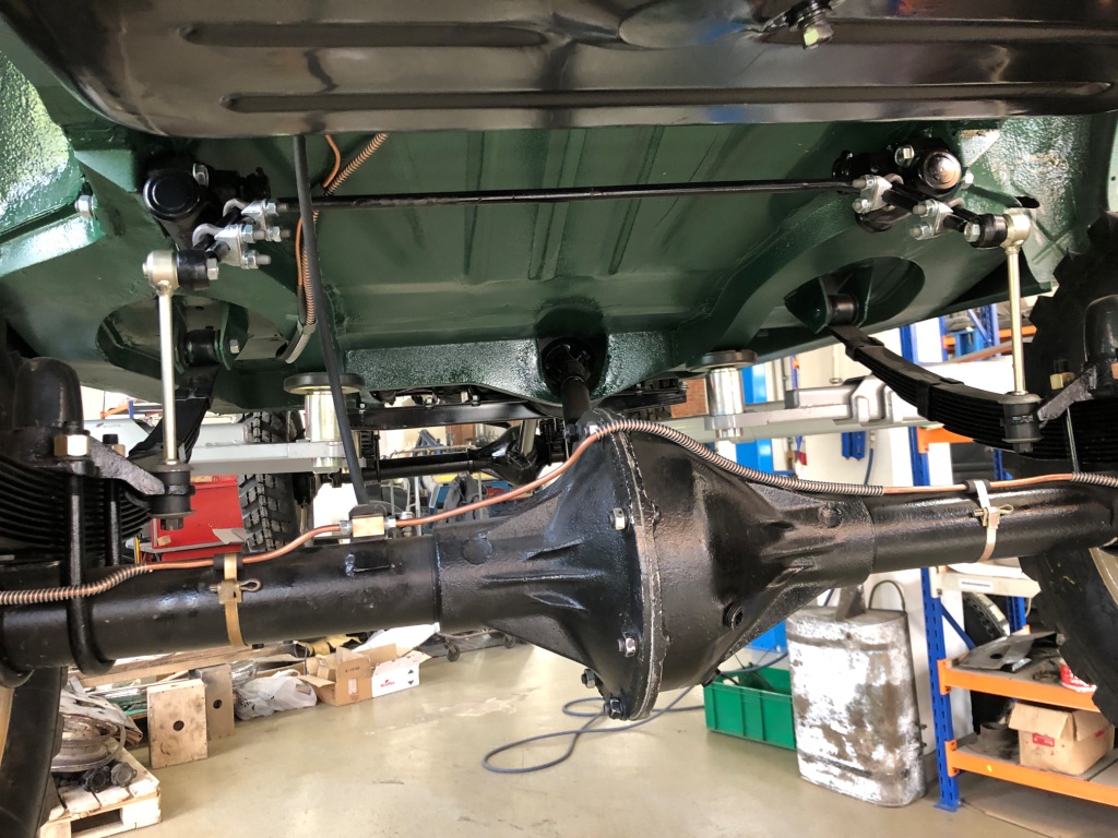

Стабилизатор отлично получился!
Радиатор от газ 69 без вариантов.
Жалюзи по размерам больше всего подходят от газ14 , под переделку.

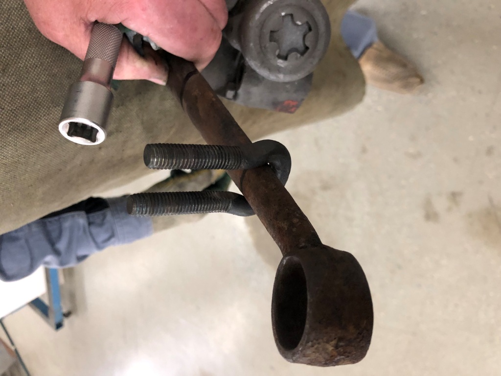

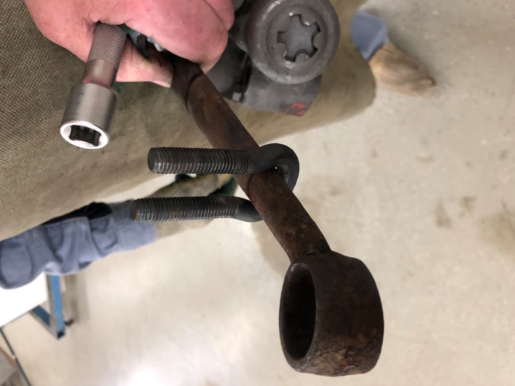

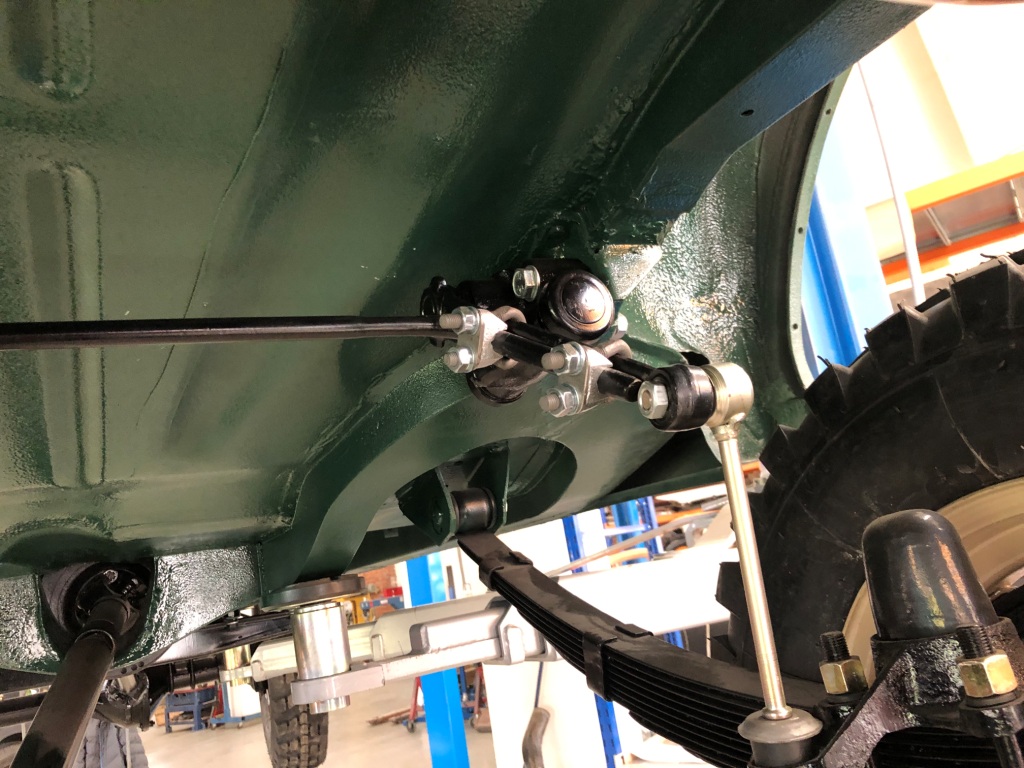

Да, от М20 - обрезали уши. Стремянки сами сделали.
Отлично получилось.

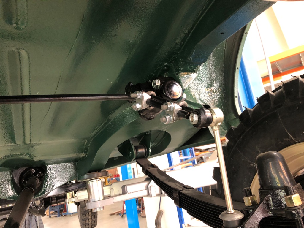

Вроде по механике ось скручивания стабилизатора должна быть на оси рычажников имхо.
4 476
6 918

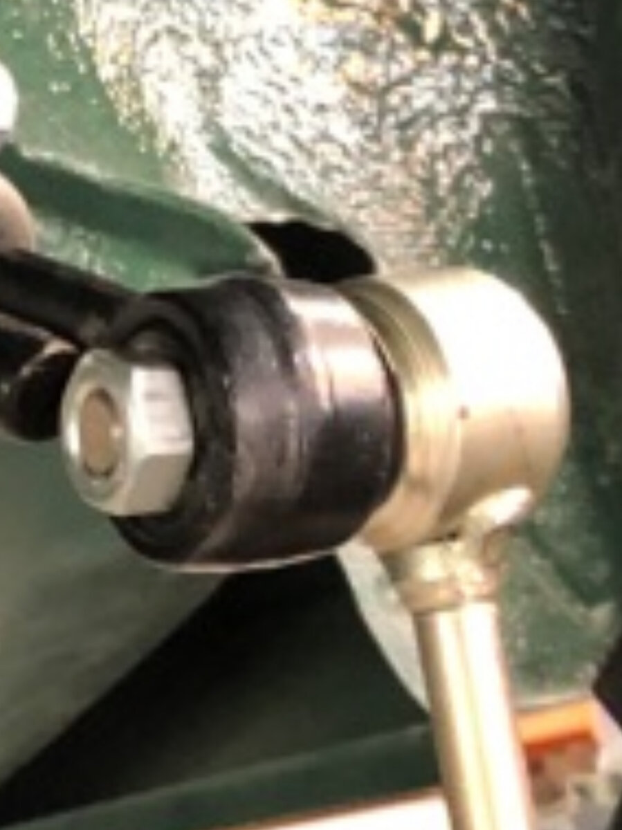

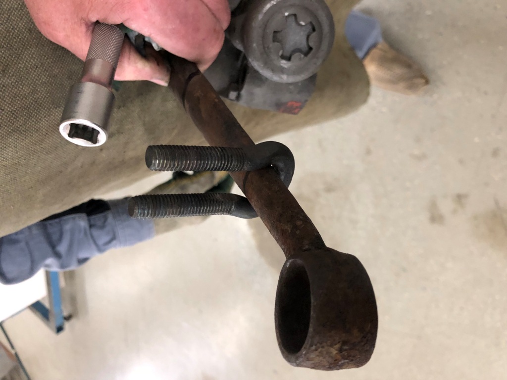

А что в проушине рычага, резиновая втулка? Если да, то вывернет ее. Нужно шайбами хотяб замкнуть сайленблоки, по типу как у рычагов передней подвески 3110. Давно смотрю на такие стойки, но пока не решил конструктив, у моих рычагов амортизаторов тоже большие отверстия под сайленблоки.
Можно подробнее ваше решение?
1 995
1 897
Да, при наличии крепления к кузову, а в этом случае и так сойдет.
4 476
6 918
EvgenB
17.09.2015
1 235
910
За что так ось / втулку рычажника нагрузили? Неужели так было по заводу?
