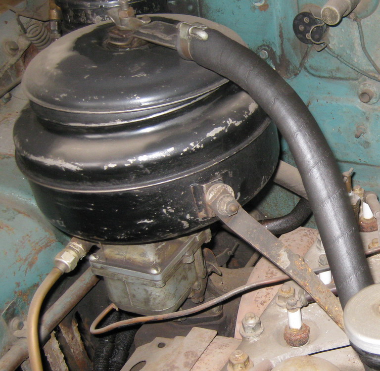

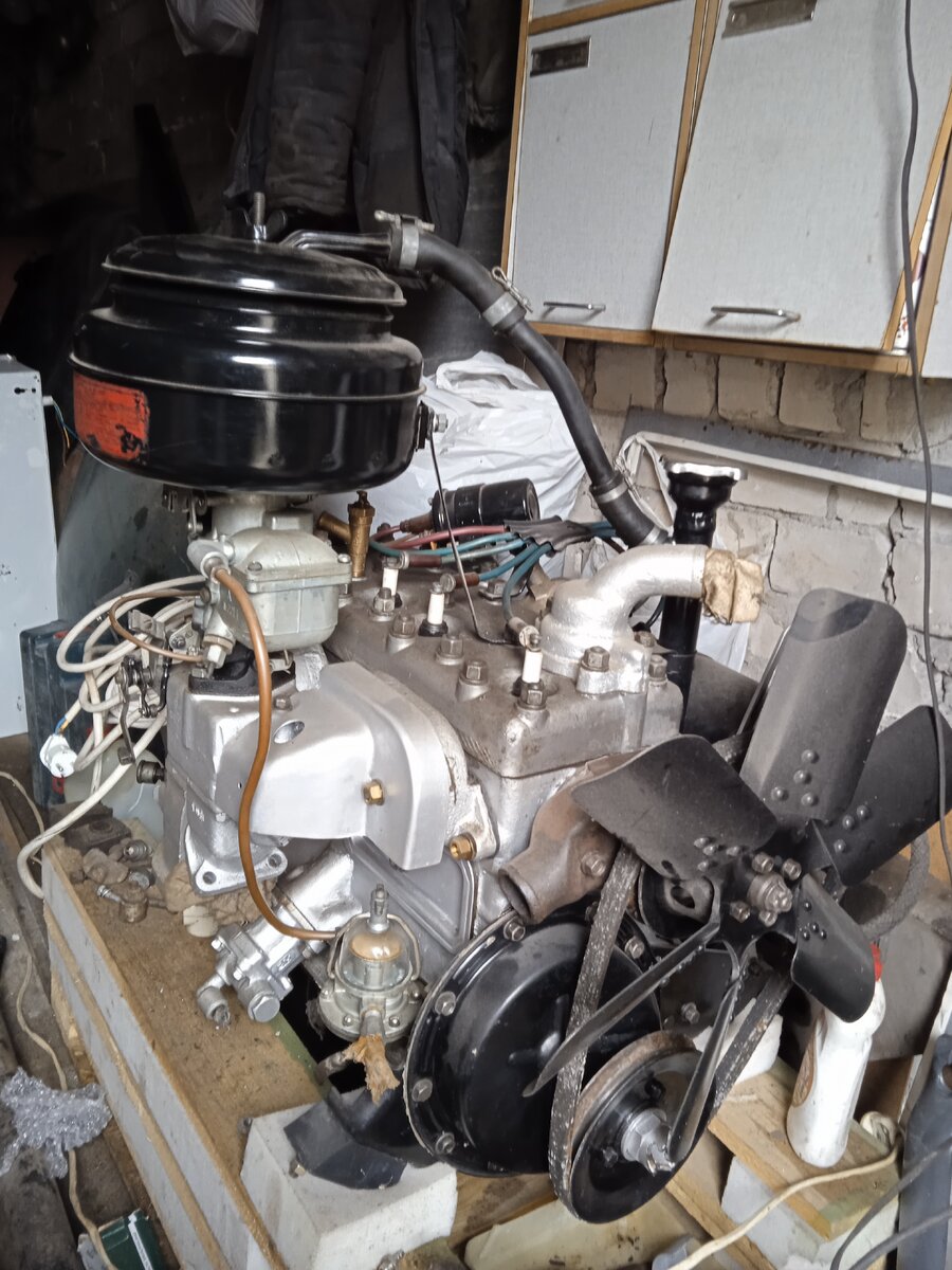

Спасибо большое! Надо порыться в своих запасах....
Интересно, почему на этом 69м движке (с хранения!) фильтр от 51го... Чудны дела твои, господи...

Завтра по книжке гляну.
Если двигатель 69 модели...а он от двиг М20 внешне отличен только воздухофильтром,6-ти лопастным вентилятором,корпусом патрубка термостата и самое главное корпусом маслянного картера двигателя.(что б редуктор переднего ведущего моста о масл поддон не бился).
То на двигателе мод.Газ-69,должен стоять карбюратор К-22Д.

по книге: карбер к22Д, Двигатели (за исключением мелких деталей) одинаковы м20, г69, м72, свечи-М12У

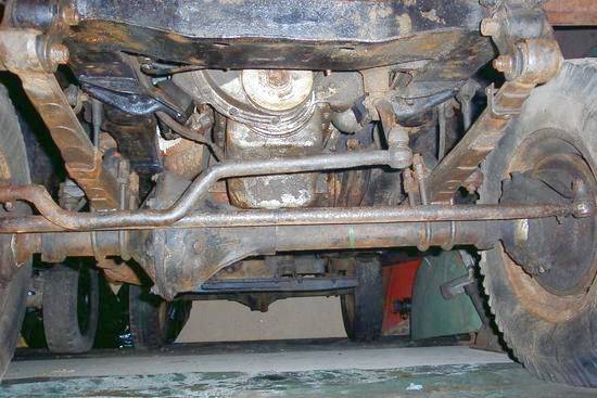

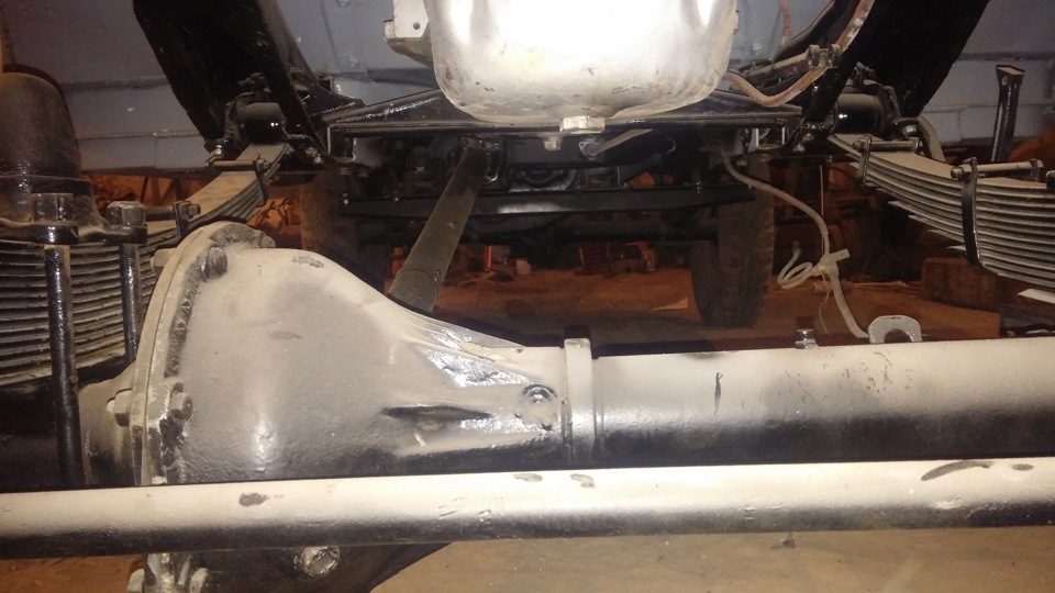

Даже уже интрига. На праздники поеду в деревню обязательно посмотрю. У меня их штук 7. Есть М-72, разбирал несколько доноров М-20, реставрировал ГАЗ-69, отличий в форме поддона не видел. К стати на моем ГАЗ-69 стоит двигатель с М-20 полностью в сборе с донора. От корпуса редуктора до поддона сантиметров 20-25. Эксплуатирую ГАЗ-69 в основном на бездорожье. Достать редуктором до поддона не реально.

Немного фото. Где редуктор, где поддон

еще

По масляному поддону могу сказать что отличий по форме поддона нет.
По каталогу это таки две разные детали: 20-1009010-Б для М20 и 40-1009010 для ГАЗ-69.
Mankus сравнивал как-то:
От себя добавлю, что окромя формы, у поддона ГАЗ-69 по отбортовке, которой он стыкуется с блоком сделаны усиливающие (на самом деле не особо) рифты. На М20 их функцию выполнял набор фигурных пластин.

Тогда беру свои слова обратно. Извиняйте!

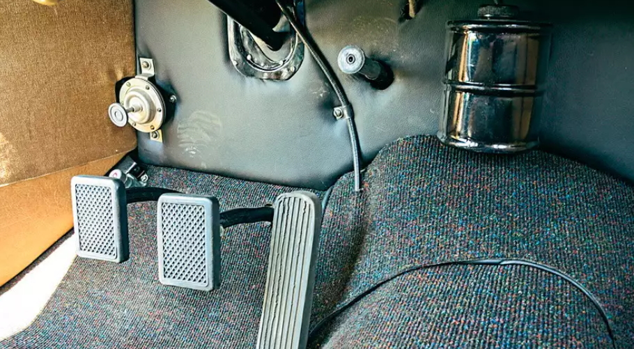

На М 72 была одна форсунка омывателя. В ретро заказе лягушка под две форсунки. Хотя один выход можно заглушить
