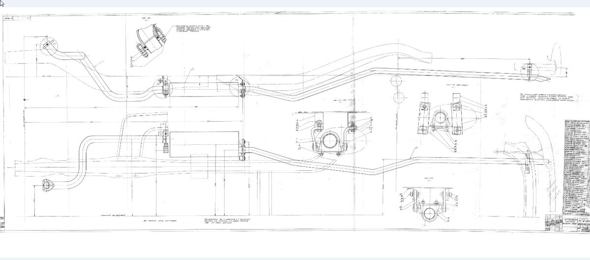

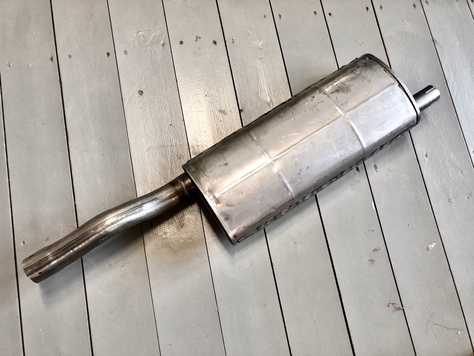

Вот это что нужно! Выхлопная система выходит от коллектора между раскосиной и правым лонжероном. У меня было тоже самое. Только глушитель стоял от ГАЗ 69 и выхлоп шёл под правый порог а не на зад
maxx1969
16.10.2013
936
1 741
Ну здесь на чертеже тоже видно что глушитель не М20 стоит....а своей конструкции.

Но на ГАЗе наврятли что то новое придумали за такой короткий срок. значит глушитель от другой ГАЗовской модели, не ГАЗ 69. Надо искать от чего. В то время модельный ряд был не велик. Может даже не ГАЗ, ведь глушители наверно делали смежники.

А так очень похож на волговский глушитель, из моей практики. ГАЗ 3110

Надо идти в ГАЗовский магазин, по любому там будит что то подобное, а вот после глушителя это работа профессионалов.

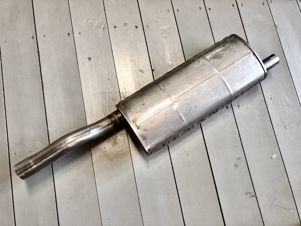

Вот к примеру глушитель ГАЗ 21
ме(х)ан
14.12.2009
349
356
Брянск
Два реза болгаркой и это глушитель М 72

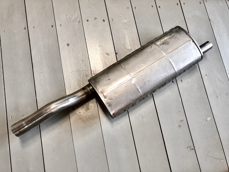

4 413
6 645

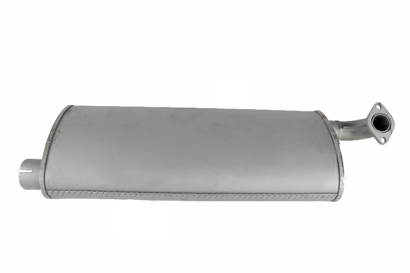

Вот ваш глушак gaz_2410_3102_3110_baksan_3102_1201008
