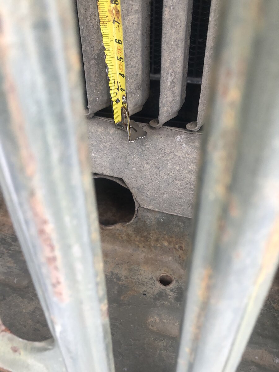

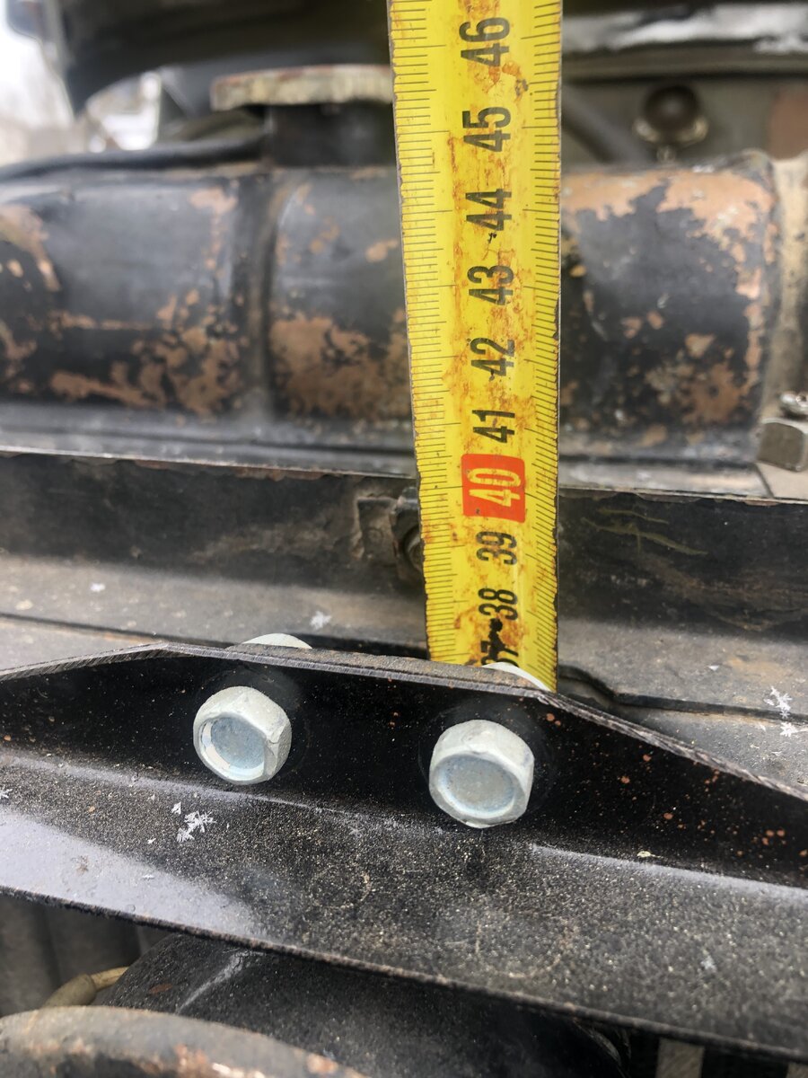

У М72 свои жалюзи...полностью отличные от 69.
Игорь... у Плимут(из Луганска),лучше бы про оригинал жалюзи М72 спросили.
Боюсь, я тёзку уже задолбал своими вопросами...
ме(х)ан

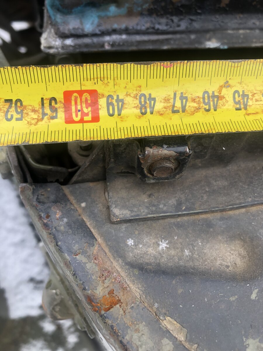

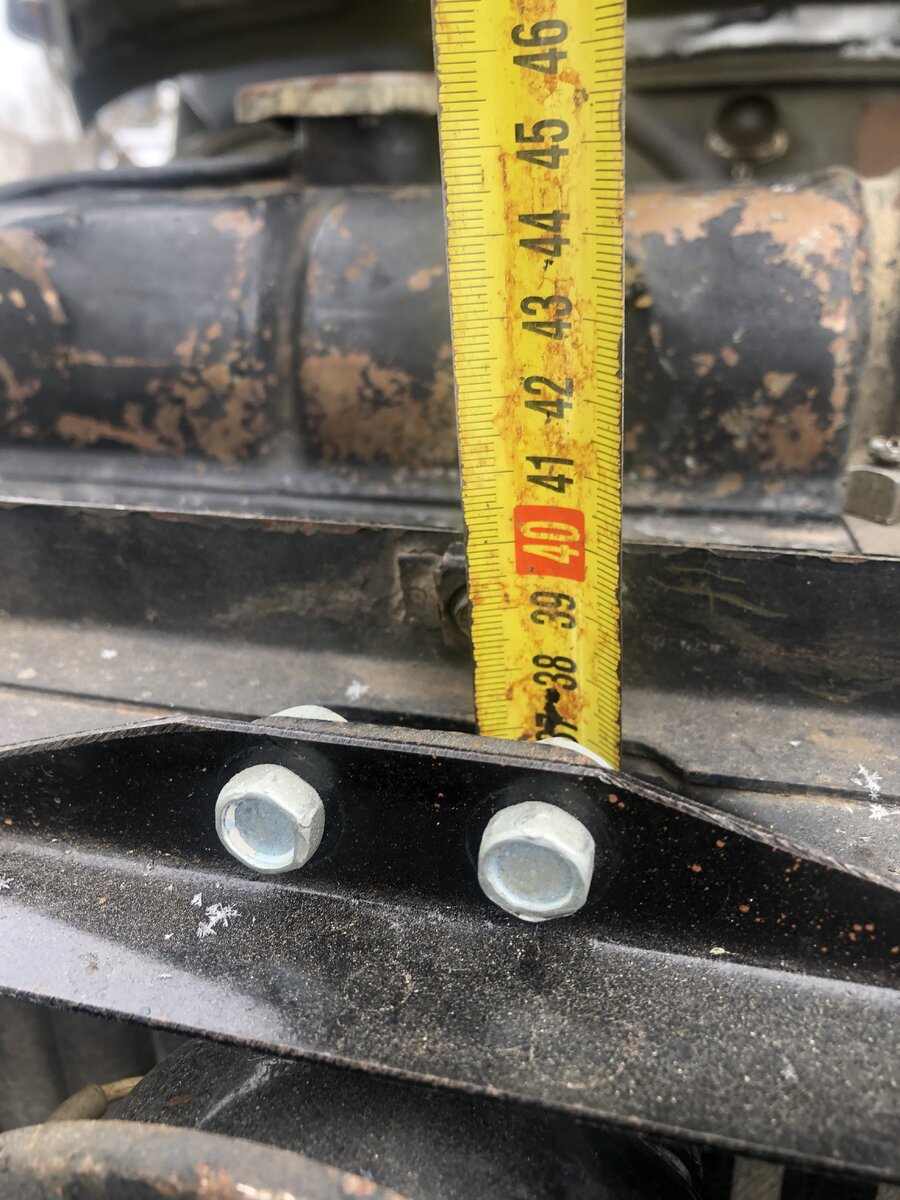

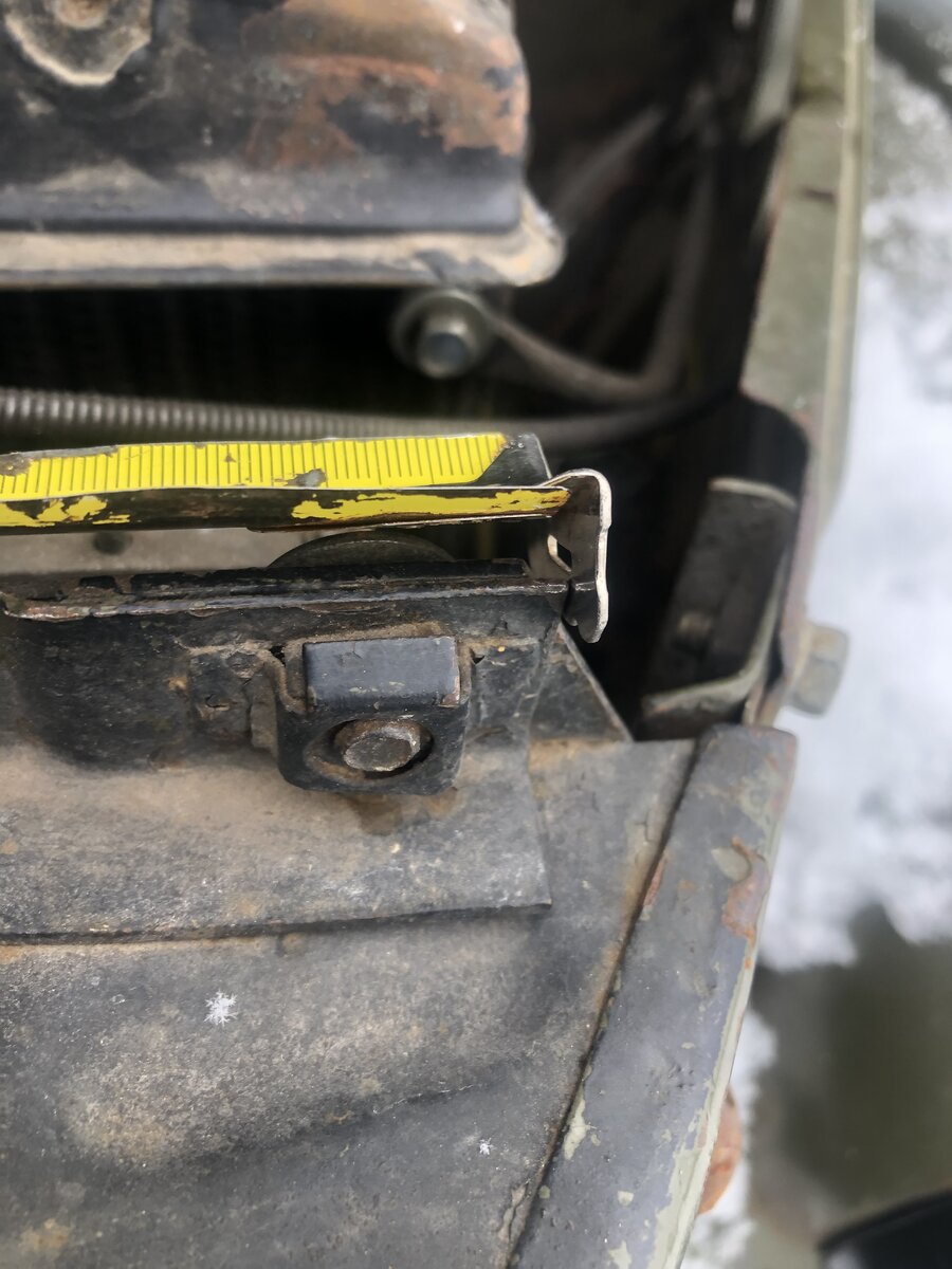

В выходные сниму размеры с жалюзи М-72

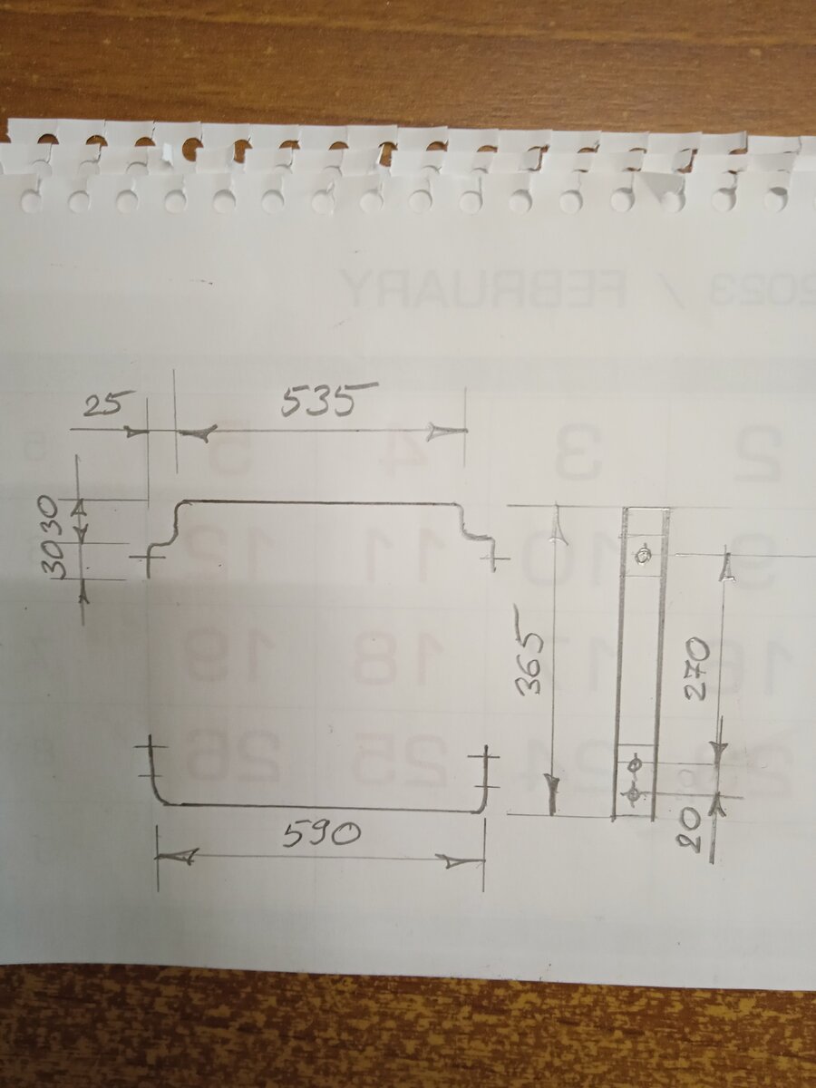

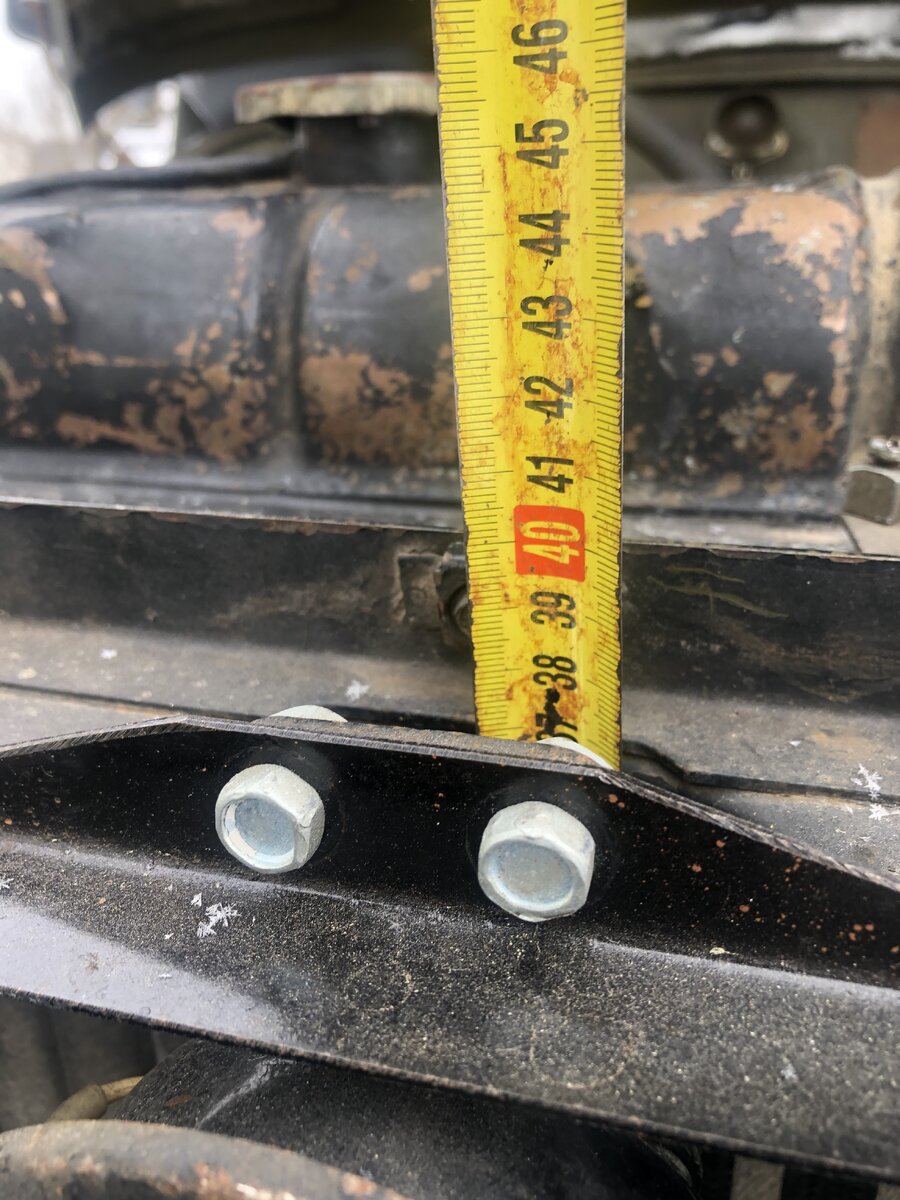

Доброго дня! Размеры жалюзи М 72. Фотки, если надо сделаю. Этот раз забыл телефон, нечем было.

Отличный чертёж.
Фото жалюзи есть в теме о 72 механа.
ме(х)ан
14.12.2009
349
356
Брянск
Если надо, нюансы отфоткаю.

Обязательно сфоткаю, в выходные.

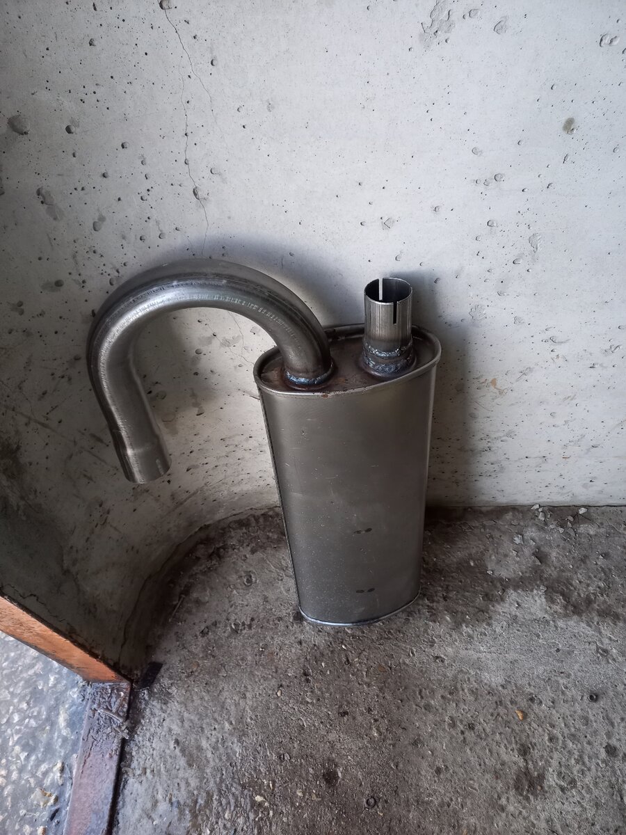

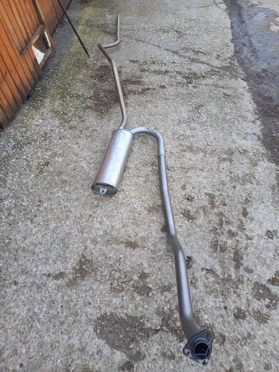

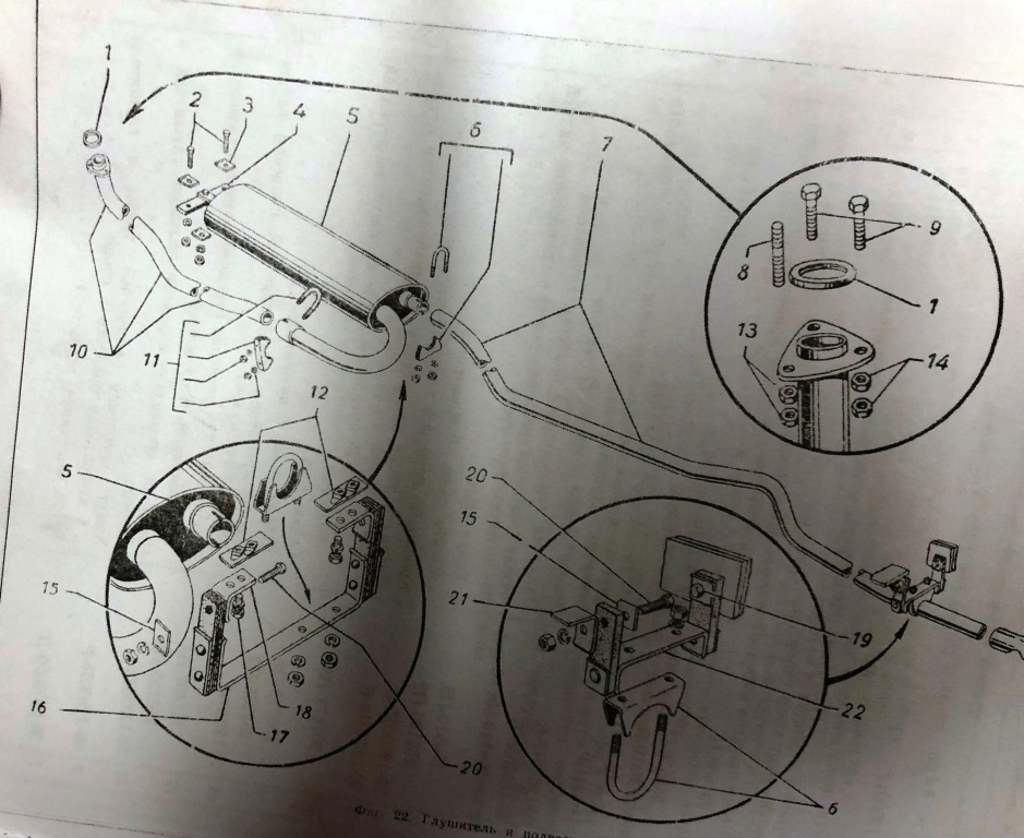

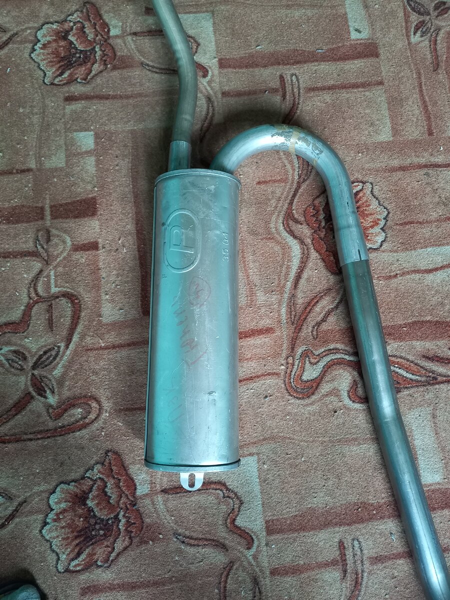

Выхлопная система. В книжке - нечто невразумительное. От чего банка? Патрубки выведены с 2-х торцов глушителя (ГАЗ-69) или с одного торца (ГАЗ М20)? Как трасса пролегает? И где принято всё это покупать-заказывать?
За подсказки и фото - заранее спасибо!!

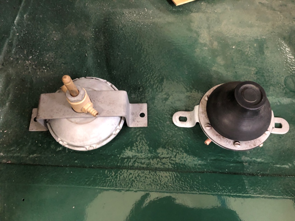

Продолжаем разговор.

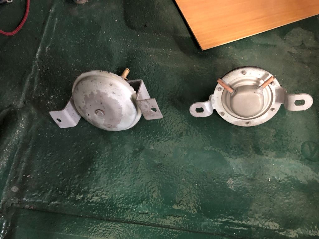

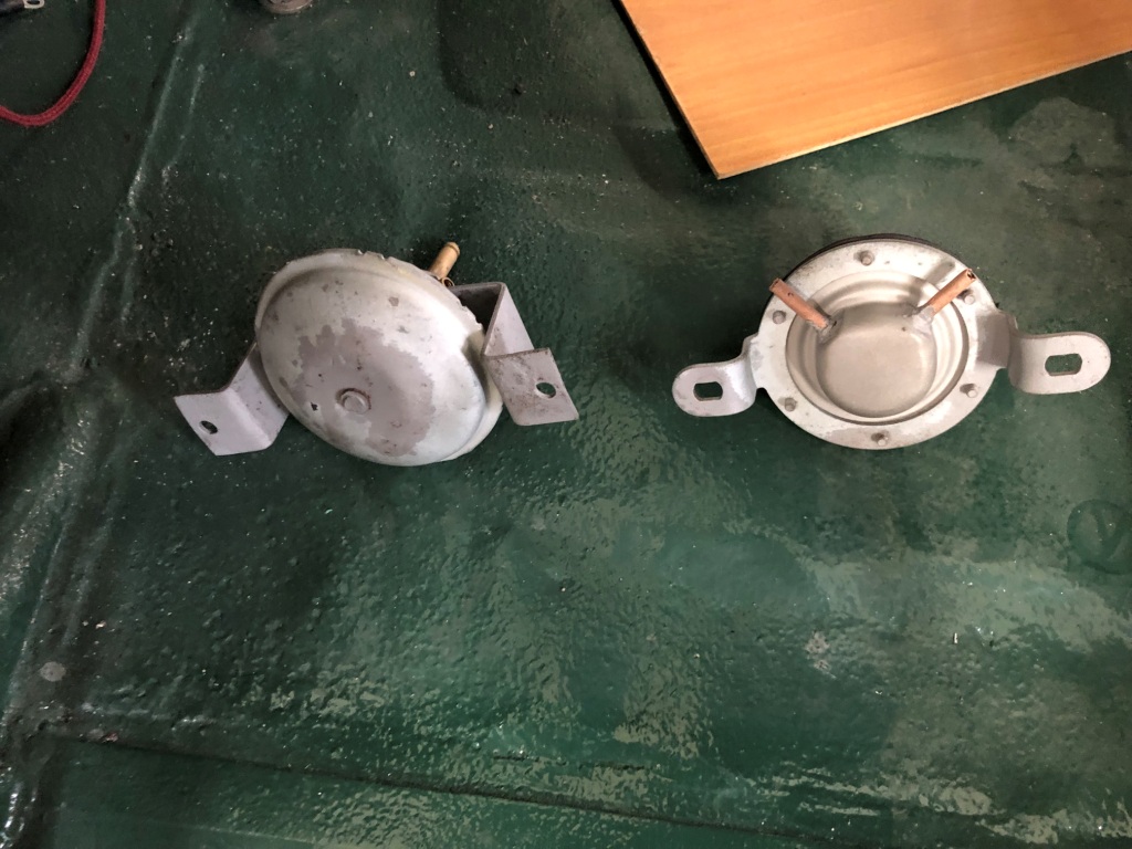

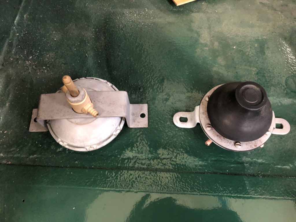

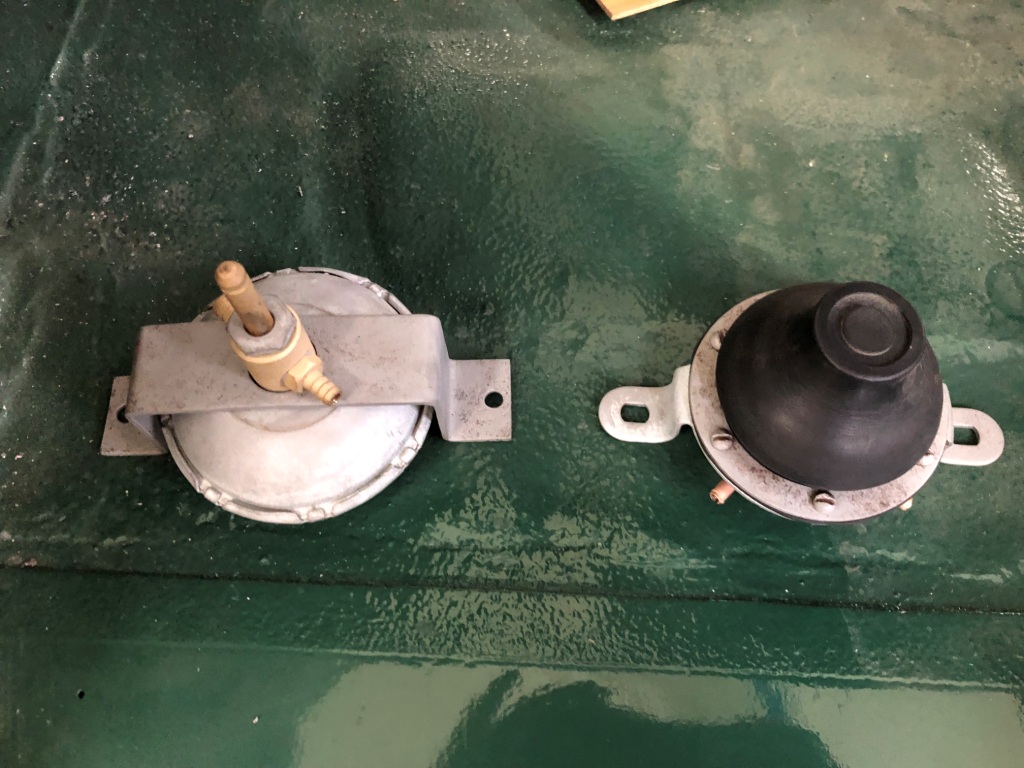

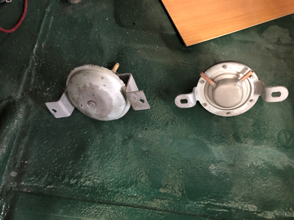

Помпа омывателя стекла. Левая или правая? Где стоит? Правый вариант чудесно встаёт под левой ногой в заводские отверстия.
И как выглядит бачок омывателя? Есть ли он где?

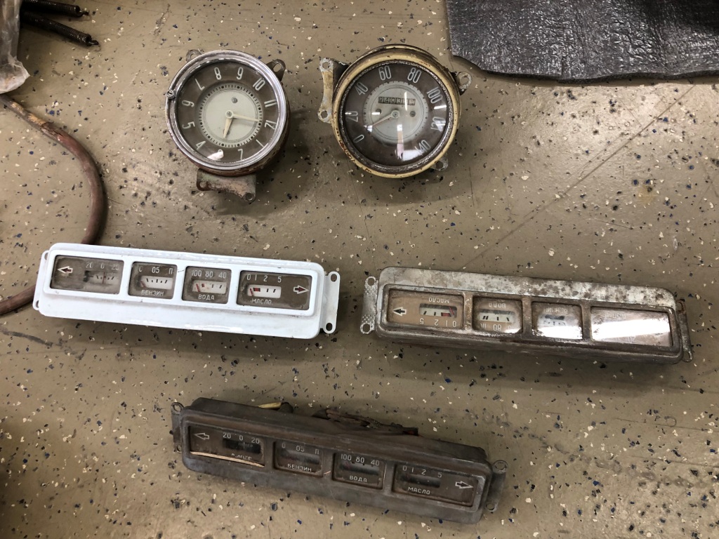

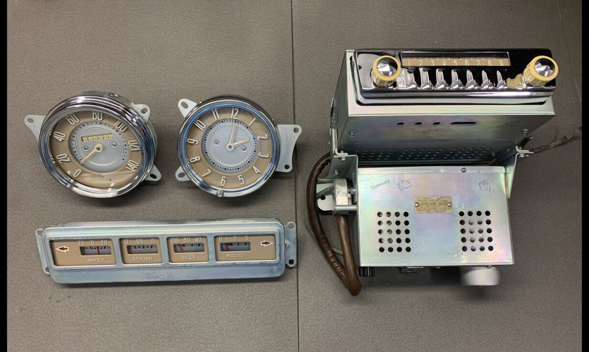

Приборы - какой-то определённый цвет? Или?
... видел воронежские - мне нравятся.

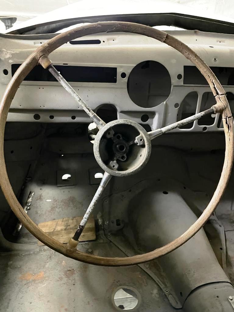

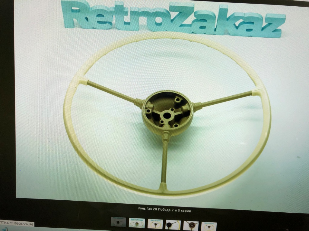

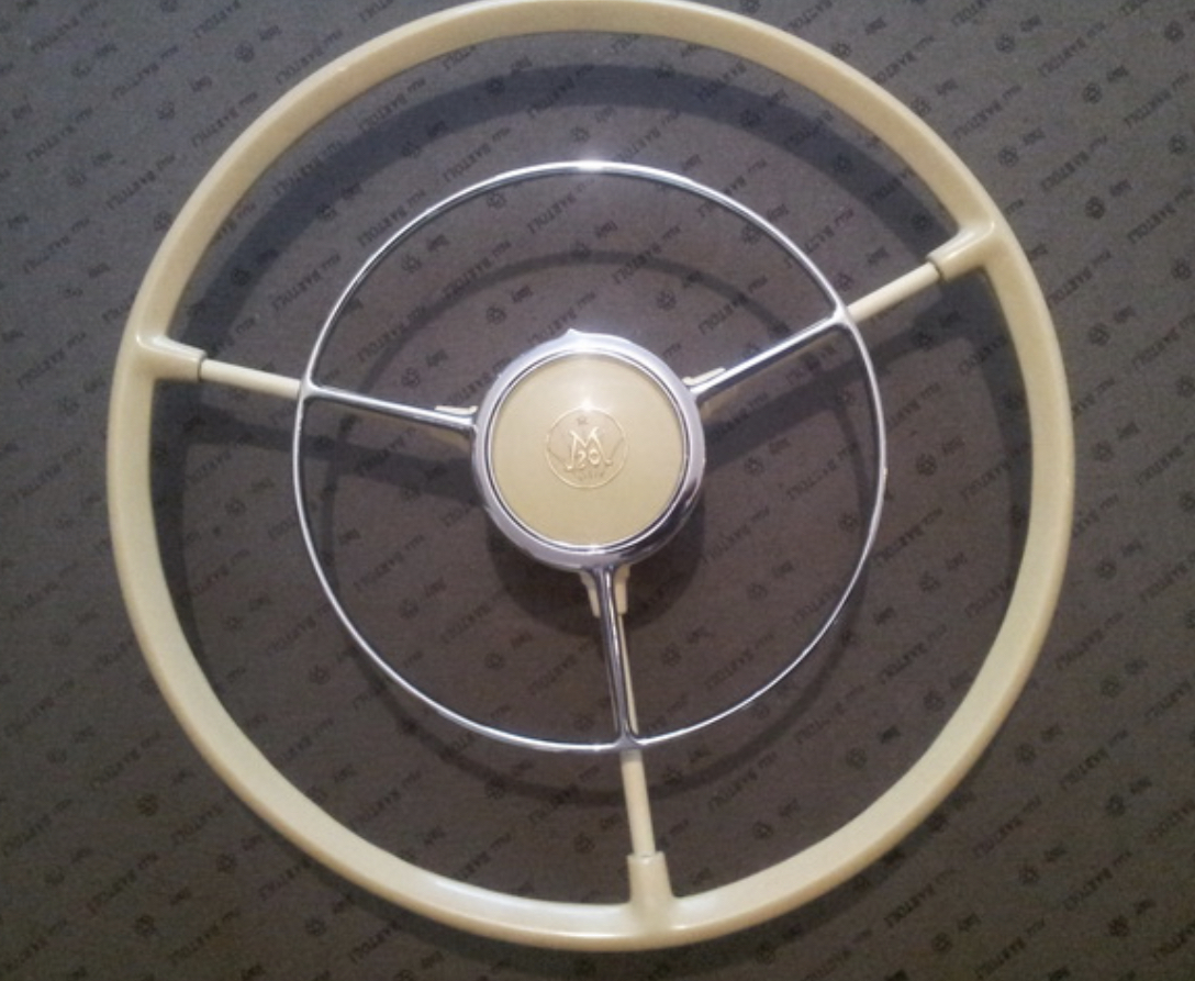

Руль. Такой - правильный? И кнопка сигнала - у Механовода посимпатичнее конечно...
Но - эта соответствует правде?

Руль 3й серии, кнопка М72, само собой.
Приборы обычные 3й серии. Оттенок панелей менялся, на ранних был зеленоватый, позже светло коричневый/бежевый. На фото отреставрированные приборы - оттенки точно соответствуют оригинальным.
И с рулем и с приборами могу помочь.

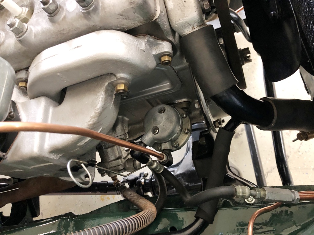

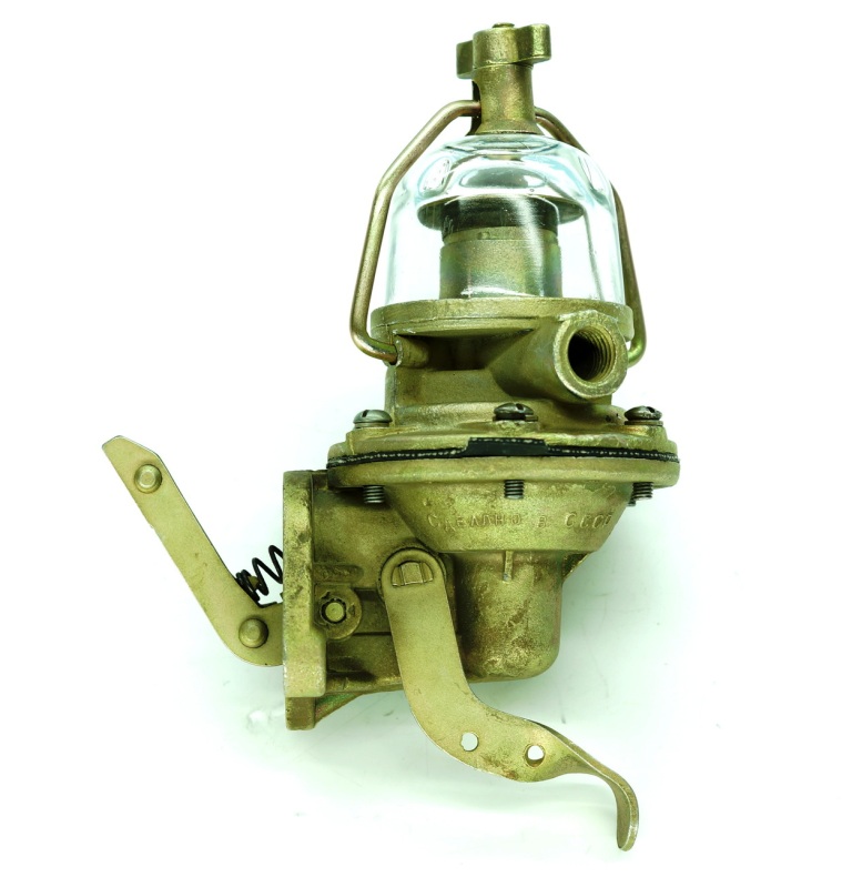

бензонасос с колбой
Реакции: Img26
Где-нибудь, из легкодоступного, применяется подобная\похожая конструкция сейчас??

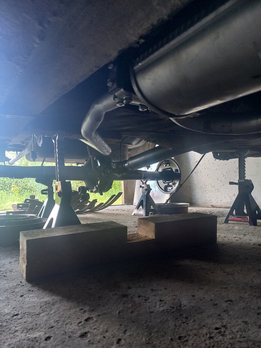

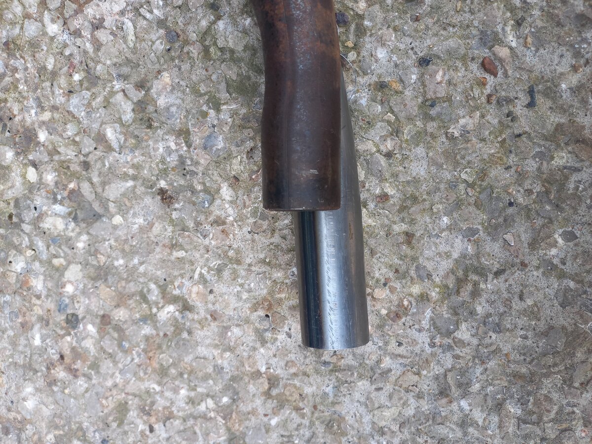

Нет под рукой каталога по м72, по деталировке системы выпуска, но если она аналогична м-20, точно НЕ СОВЕТУЮ покупать глушитель новодельного производства.
Он не соответствует заводскому - банка больше.
Бонусом вам предложат купить выхлопной тракт в сборе, т.к по отдельности он аналогов не имеет. Приемная и выхлопная трубы отличны от оригинала длинной и диаметром соответственно.
Этот новодел реализуется во всех магазинах ретродеталь, зазгазваз и т.д.
Не рекомендую.
Глушители пр-ва Польши подходят лучше всего, они производятся и по сей день. (Если, повторюсь, выхлопная система м72 аналогична м20)
Вопрос логистики..
Многие заказывают то что есть и не парятся за неимением выбора, каждый решает сам.
Лично я проползав по бетонному полу весной в безуспешных попытках установить новодельный глушитель в правильном положении когда он ровно лежит на подвесах и не цепляет за лонжерон/короб сделал вывод что новодел полное г..... .
Это польская банка. При монтаже трубу надо подогнуть ближе к корпусу.
Это новодел. См размеры.
Это польский глушитель стоит на машине. См расстояние от короба до банки. Новодел в этом положении трёт об лонжерон и короб.
Это тракт в сборе.
Но.
Новодельная приемная труба длиннее.
и обратите внимание, что на польском, что на новоделе российского пр-ва отсутствует теплоизоляция.
В эксплуатации польский показал себя хорошо, пол в машине не грелся, штатный тепловой экран компенсировал.
И как выглядит бачок омывателя? Есть ли он где?Посмотреть вложение 206767Посмотреть вложение 206768
На левой "родной" не хватает метал. наконечника на штоке,в виде плоской шляпки с диаметром прим. 30мм, высотой мм-5-6 и на верхней поверхности с выступающими круглыми ребрами -как мишень.Был на ранних газонах.
правая с "сиськой2" от ГАЗ-52(52-04 и друг. модификаций) выпускался этот авто с ними с конца 70-х и до окончания серийного производства.
Бачек 52-го очень похож на бачки от М-72,ГАЗ-21...ставил себе.
Реакции: Img26 и СЭМ
