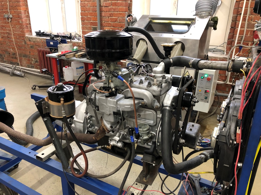

Всем добрый вечер.
Начинал эту машину Миша Шкуратов. Ну а теперь восстанавливаем мы. Пока сделали мотор,
покрасили.
В матчасти пока "плаваем", с запчастями тоже туго. Так что буду очень признателен за консультации и предложения по деталям.
Из того, что надо "вчера":
-- Передние кронштейны крепления двигателя (правый и левый)
-- Карданные валы (передний и задний)
-- Промежуточный вал (поросёнок)
-- Ось рычагов раздаточной коробки
-- Узел крепления рессор к раме (правый и левый)
-- Радиатор (с жалюзи)
-- Маслянный радиатор
-- Задние крюки (2 шт.)
Если у вас есть что-то из этого - пришлите пожалуйста фото и цены.
Заранее спасибо!

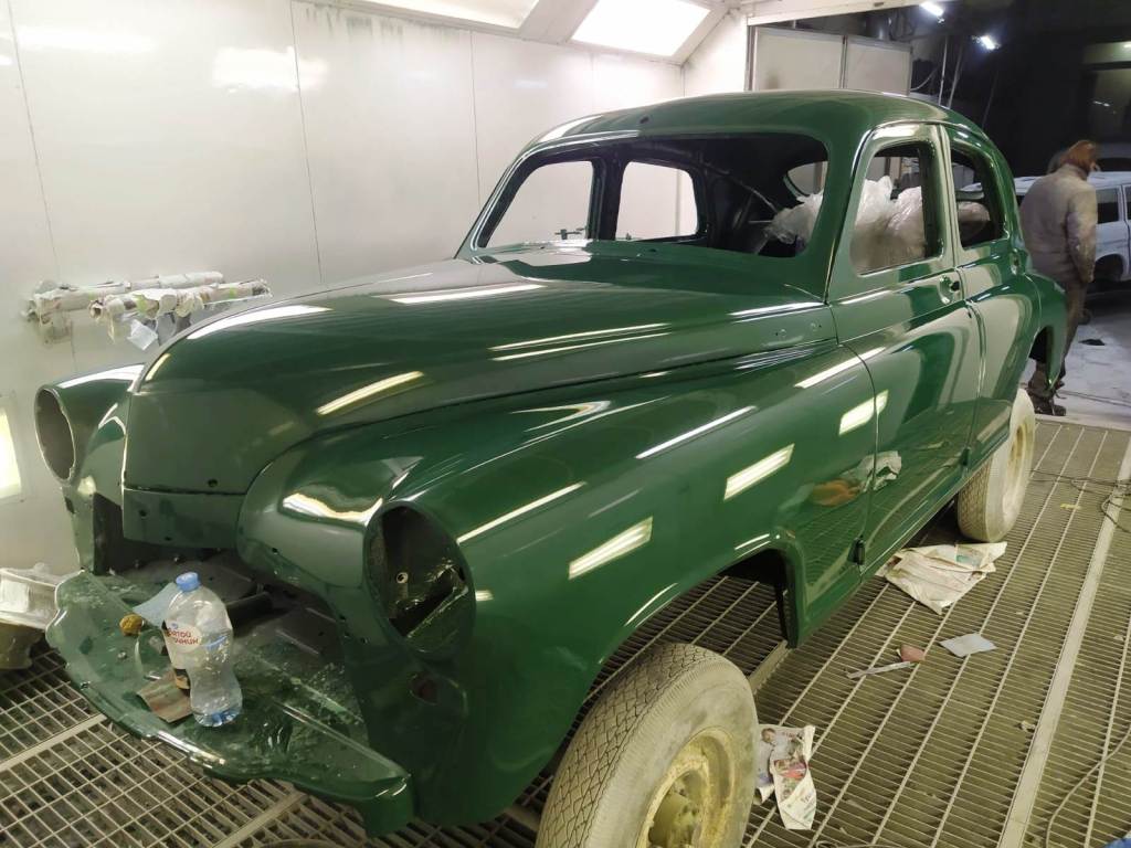

Красиво
Как и все машинки вашей мануфактуры)))
Посмотреть приятно

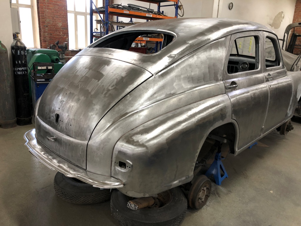

Красотка получается! Особенно нравится в чистом металле. Есть ссылка на другие ваши работы?
