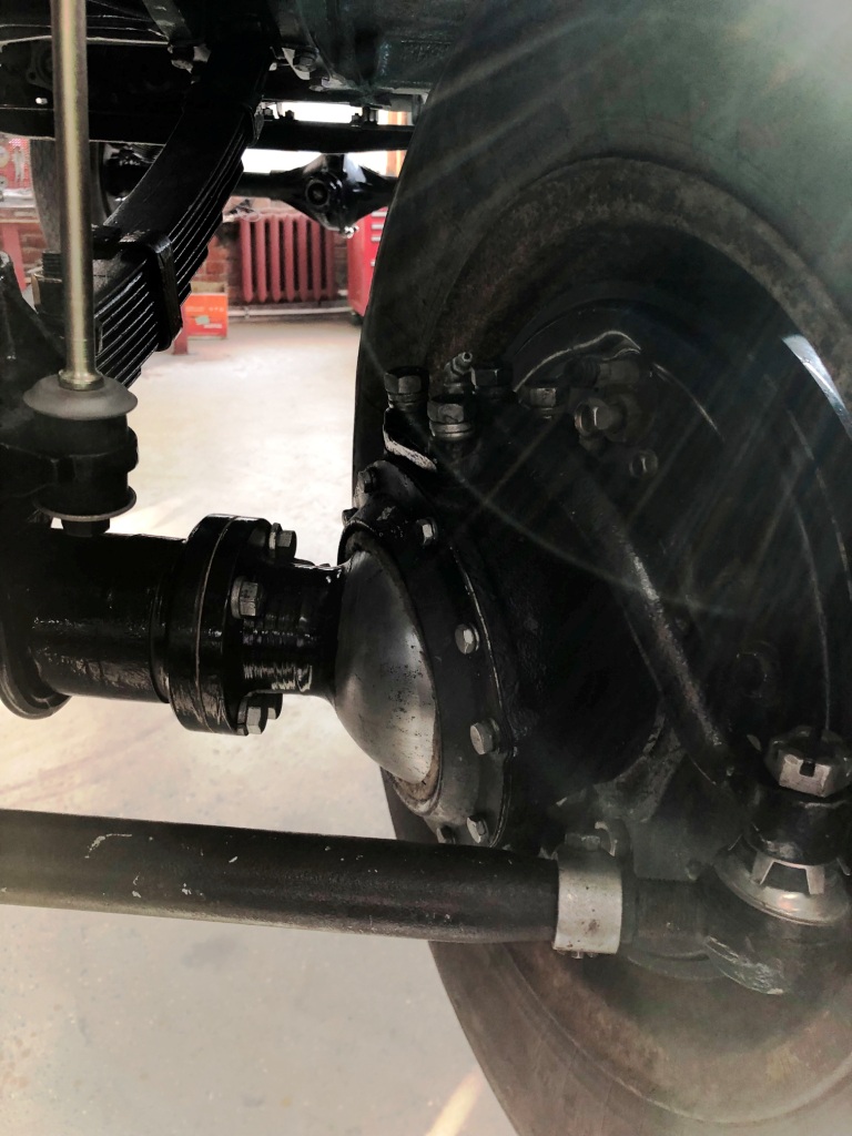

Красотища!
С тормозным шлангом нет проблем или ракурс фото такой?
ме(х)ан
14.12.2009
340
349
Брянск
Ракурс такой, и пока без мотора. С мотором зазор между шлангом и рычагом увеличиится
4 235
5 899
Ну это понятно, ограничитель хода моста это стремянка аморта. А перевалка кузова относительно моста, отбой моста, ведь это вездеход, или только асфальт?

Дык у меня так же как у вас, на четырёх болтах.

Внутри лонжерона

Да я про крепление кронштейна к лонжерону.
Вместо гаек должна быть планка с резьбами.
Реакции: Img26 и ме(х)ан

А фотки планки нет?
Там видно будит, если что шланг длиннее поставлю

Да, приблизительно так. Просто ни где не встречались. Резьба слизывалась и всё ставили гайки.

Спасибо Плимуту, внёс ястность! Растем по немногу!

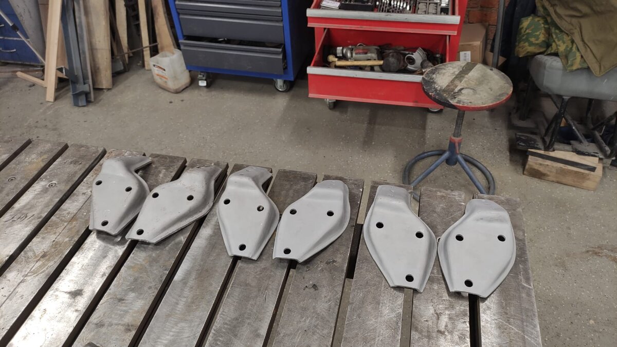

С передними кронштейнами крепления двигателя расчихались. Уже хлеб..

Так тут на три автомобиля хватит!

На два. Один комплект - оригинальный, дали в качестве образца ребята из Подольска.
Блин, они меня даже не видели - и вот так... Огромная благодарность!
