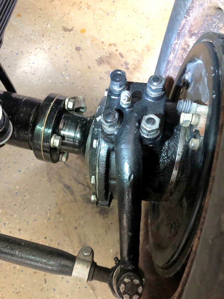

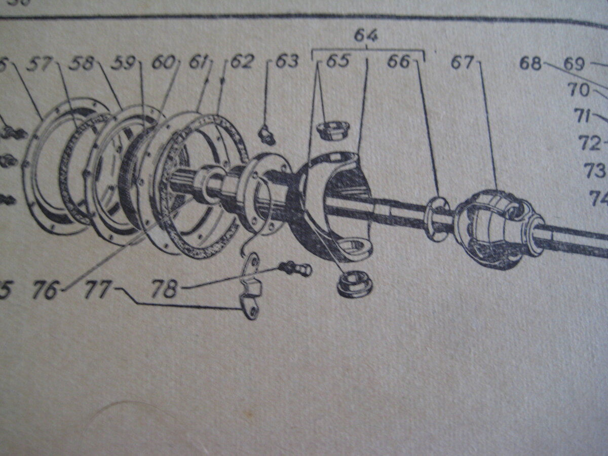

Ещё, судя по схеме из инструкции по эксплуатации М-72 сверху в кулаке должна быть пресс-масленка, для смазки привода
Да.Эта масленка и на ранней шаровой поворотного кулака Газ-69 есть....отражена в каталоге. Деталь №63.

Да, о ней и говорил. Себе буду делать.

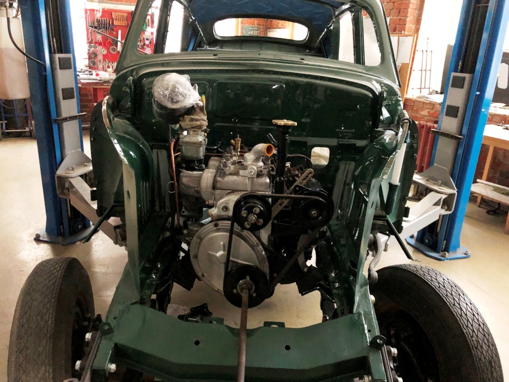

С установкой двигателя вы поторопились, есть ещё несколько операций которым он будет помехой.
Например установка оси педалей.

И что за странные " ушки" на концах передних лонжеронов?

Присоеденяюсь к вопросу про "ушки"? Не понятно для чего?

Кронштейны тормозных шлангов приварены сбоку лонжеронов в районе хода рычагов амортизатора.
А впереди стоит юбка и ничего больше.

Эти "уши" - наша самодеятельность, для более точного крепежа морды когда жесть делали.
Посмотрим, оставим или нет.

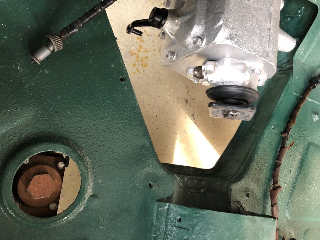

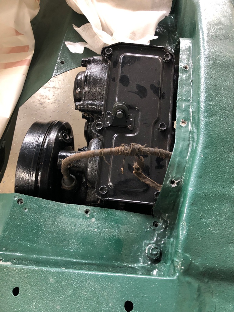

Куда правильно заводить трос спидометра - на раздатку или КПП?
Кондуит говорит - на КПП.
На одной из доступных машин заведено на раздатку.
Плимут
30.04.2008
239
237
62
Луганск
На раздатке всегда есть привод троса, а на коробке в зависимости от хвостовика.

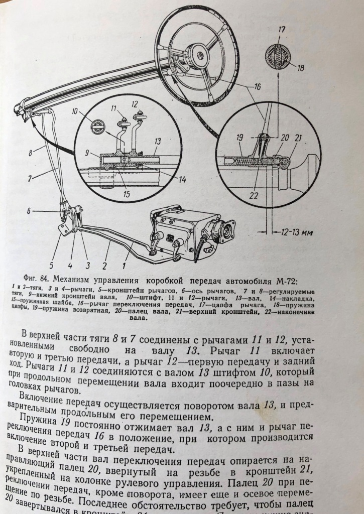

по моей книжке на раздатку. Хотя если у Вас оригинал книги, то может и так возможно. Просто в моей книге , к примеру, переключение скоростей показано на рулу и на КПП тоже.

Но в моторном щите нет отверствия для троса как на М20, зато оно есть в колпаке раздатки.
Реакции: Img26
А что за книжка?
И - разве на М-72 переключение на руле было?
