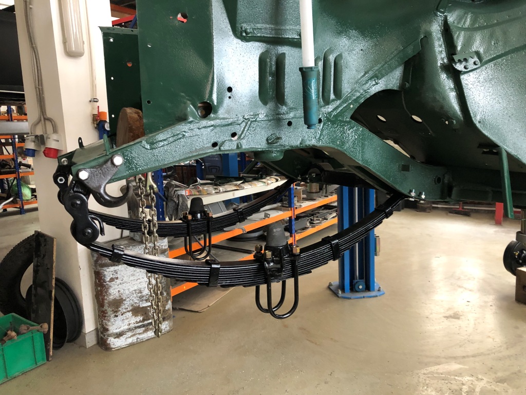

В книге написано, что на концах передних лонжеронов М-72 установлены буксирные проушины.
Не могу найти их фото. Никто не подскажет?

26.01.2022
182
438
64
Вот торчит. Обычный Волговский. Вот где купил - не помню, в каком-то (по-моему) Питерском интернет-магазине.

Я так и думал что газ 21. Сомневался что по болтами не подойдёт. Значит думал правильно! Спасибо Большое!
ме(х)ан
14.12.2009
349
356
Брянск
Единственно мучал вопрос, как цеплять если впереди серьга рессоры.

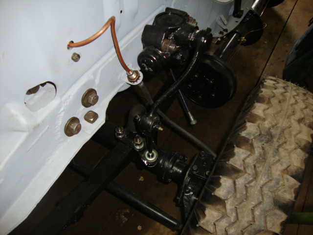

С рычагами амортизаторов разобраться не могу.
Тяга к рычагам с конусной посадкой - не 69я. Вот такая:
Тяга рычага амортизатора
Рычаг от 69го другой. От чего рычаги??? Или свои?

Такое стояло сзади на поздних 3 сериях газ 20 и по ом на газ 21.
На 3ей серии Победы, судя по каталогу, не так. Рычаги от амортизаторов ГАЗ21 - судя по фото - длиннее.

Задние амортизаторы с рычагами 21 е.
Рычаги передних оригинальные, под конусный палец стойки.
