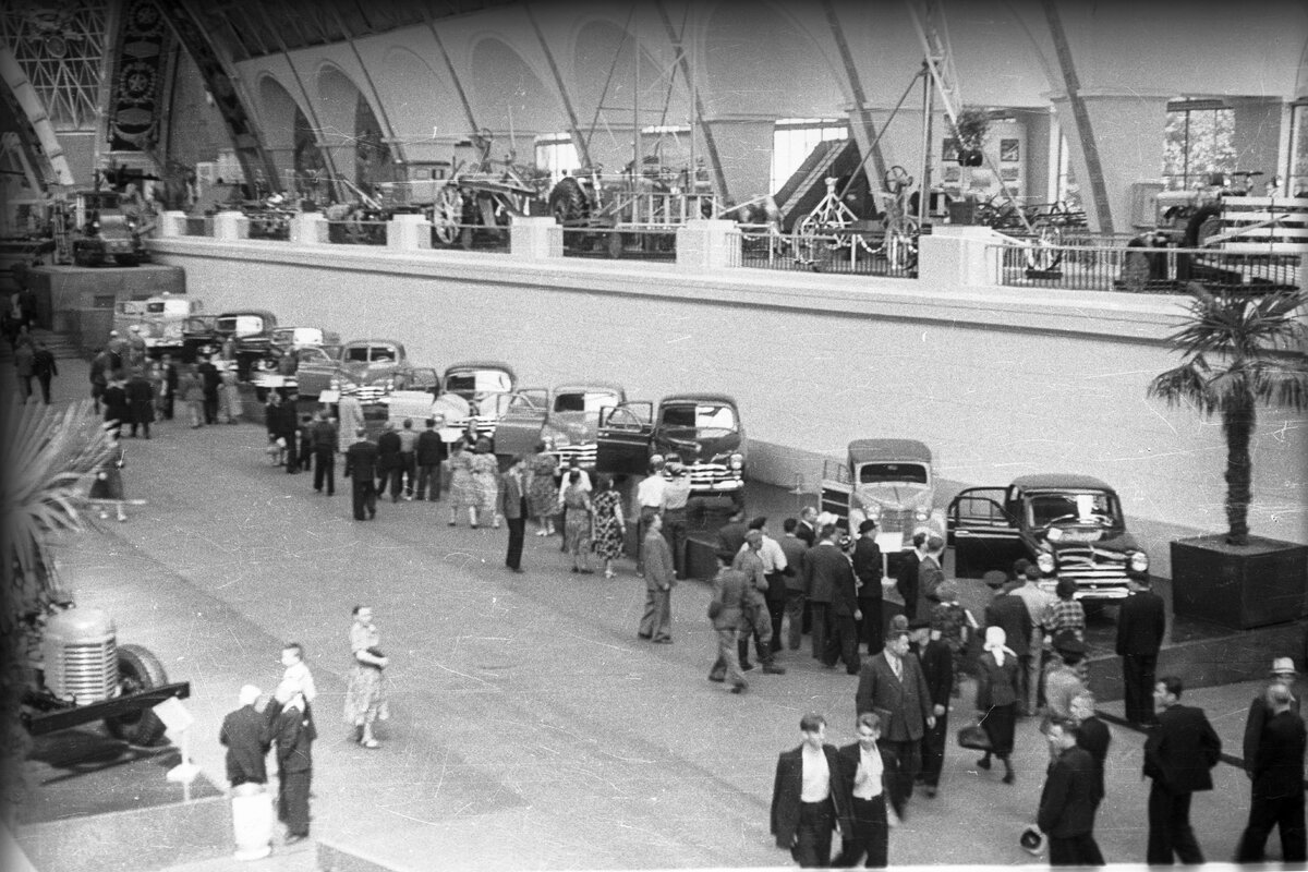

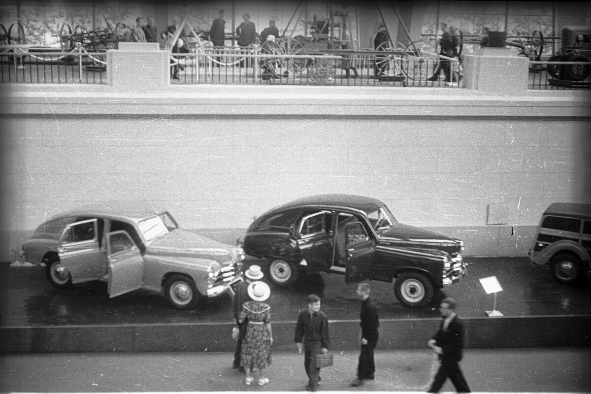

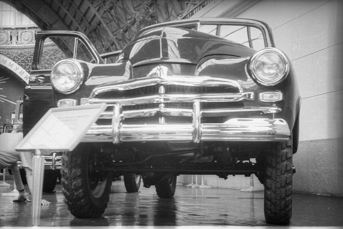

Папа в 1955 году фотографировал на выставке на ВСХВ.
Салон от обычной "Победы". На выставочной 72-лй нет антенны, а в салоне есть. На одном фото отчётливо видно наличие чехлов на передней рессоре, на другом - окрашенную серебрянкой раздатку.

Салон от обычной "Победы". На выставочной 72-лй нет антенны, а в салоне есть. На одном фото отчётливо видно наличие чехлов на передней рессоре, на другом - окрашенную серебрянкой раздатку.Посмотреть вложение 213139
Серебрянкой окрашен поддон двигателя,а раздатка черного цвета.
Это так свет в кадре падает....
Спорить не буду, да и выставочная машина - не серийная, могли сделать что угодно! Так на 69-ом много блестящих деталей! И на 51 лбодки хромированные.

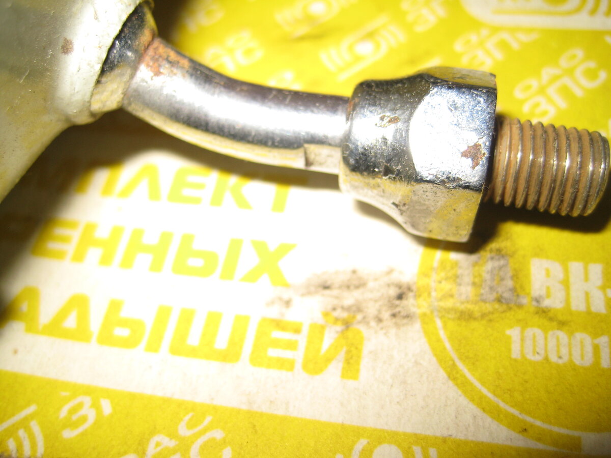

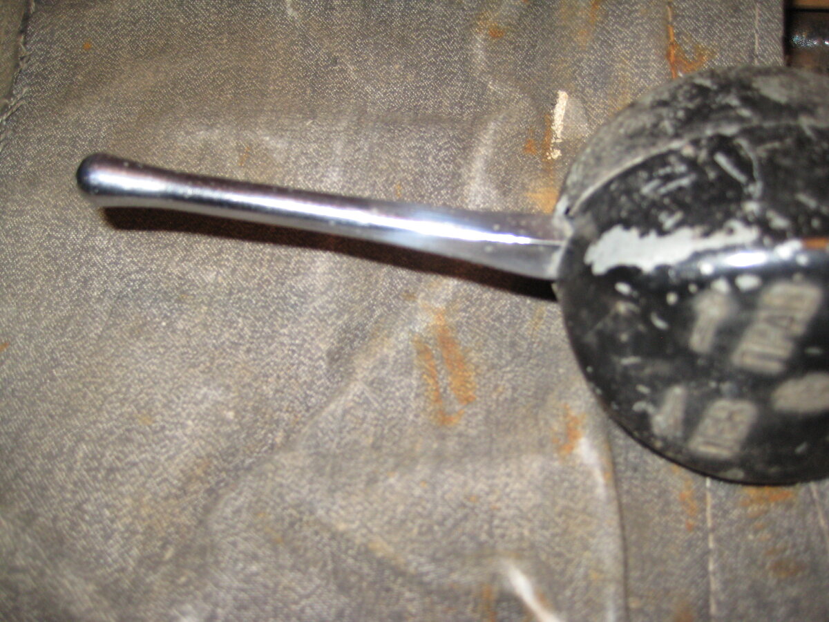

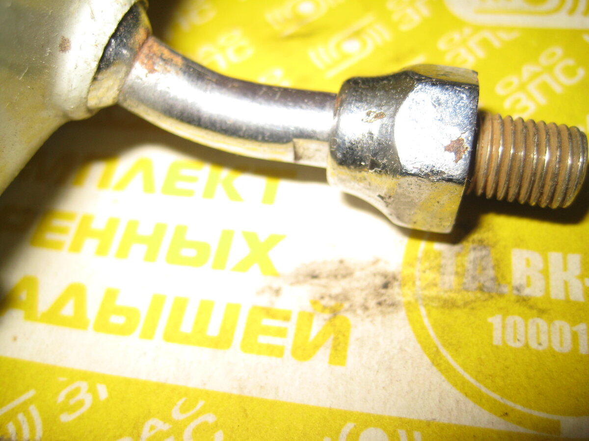

Будете смеяться...но на серийном Газ-69 таки есть три натурально хромированные детали.
Это ободок крепления замка зажигания (у меня было три новых Газ-69схранения СА...везде одинаково).
Фасонная гайка фиксации крепления зеркала заднего вида в салоне и сама ножка зеркала ...оно одинаково с М20,и возможно это наследие унификации деталей.
И рычаг переключения поворотов П105...как не странно на авто с завода находящихся на хранении ,то же хромированный а не анодированный.
Сорри за офф...
Ебб...вспомнил.Гайка крепления центрального переключателя света,тож хромированная!)))IMG_1571.JPGIMG_1564.JPG

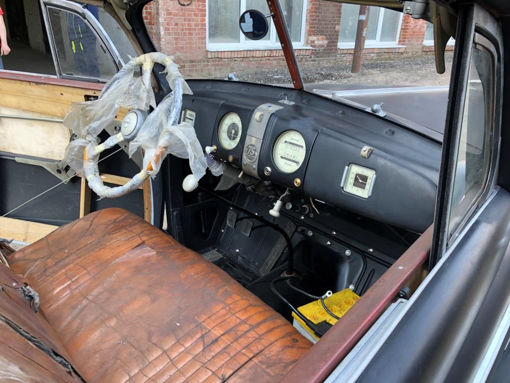

Наконец-то отправились в индпошив. Поиск обойщиков вылился в отдельный квест, ну да ладно, надеюсь, теперь всё покатится.
Накануне выяснилось, что у меня некомплект - пролюбил подлокотники, поручня спинки переднего сиденья изначально не было.
Но - не имей сто рублей... огромная благодарность Жене Магакову и Игорю (ака Плимут).

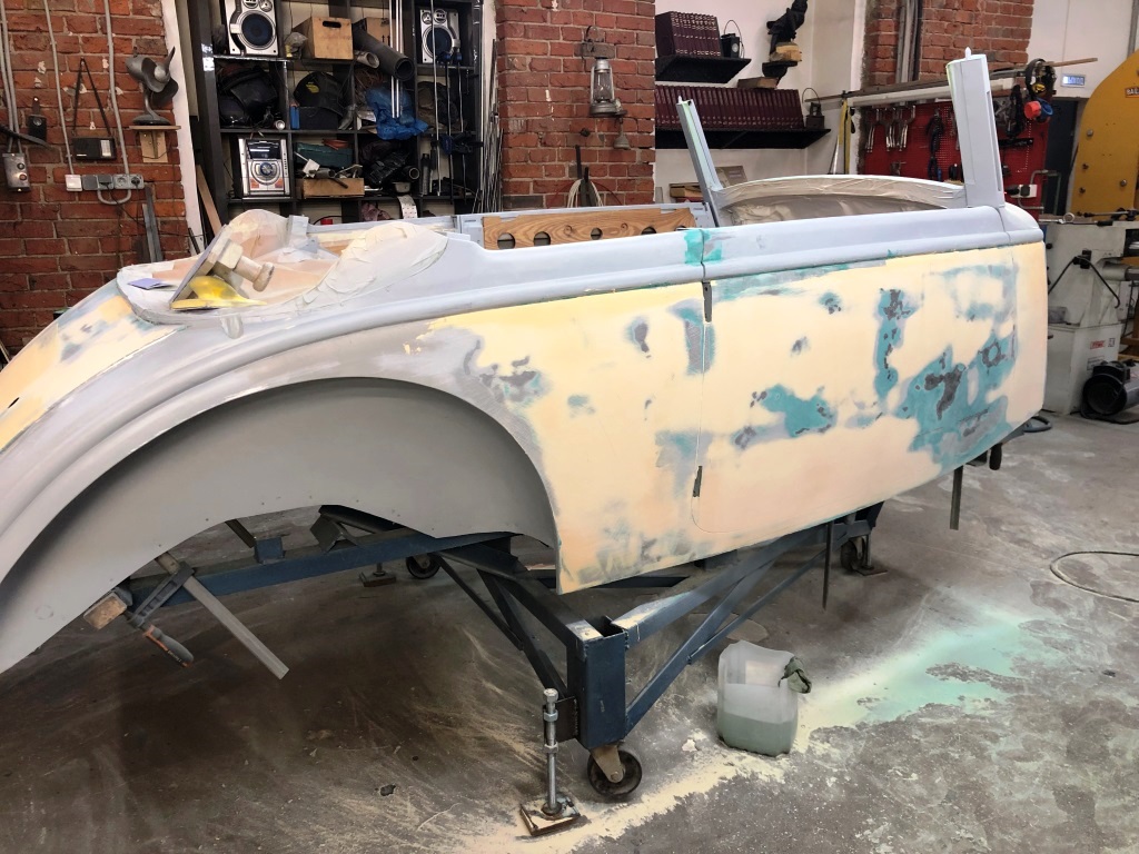

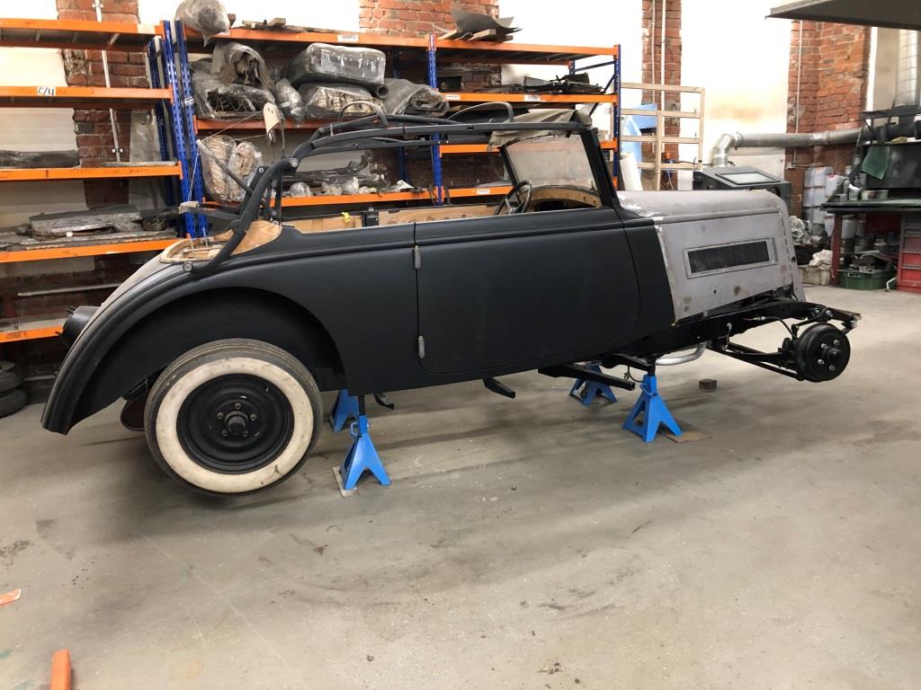

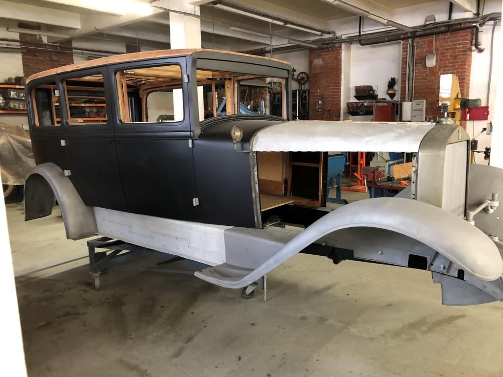

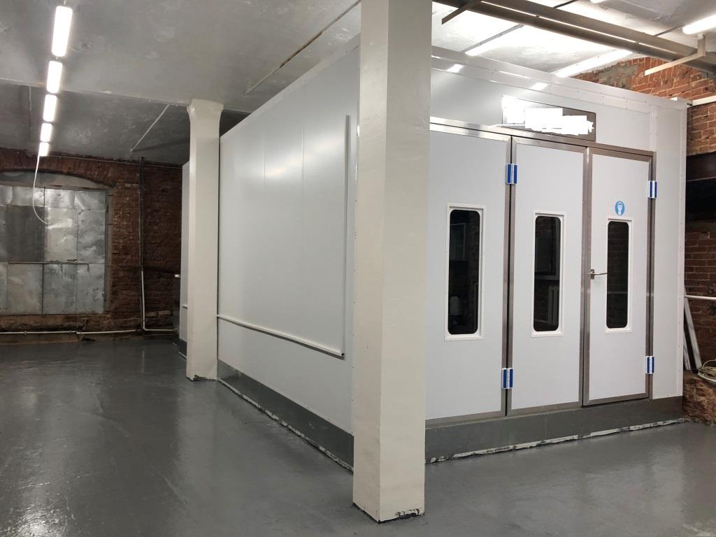

В конце прошлого года смонтировали и запустили покрасочную камеру.

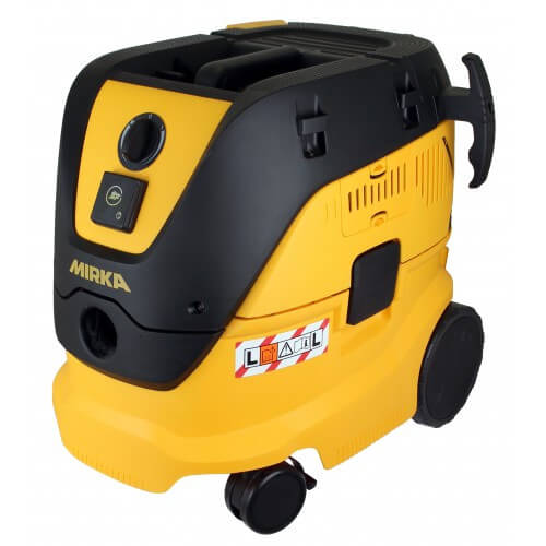

Оборудование в первом приближении тоже закупили, пришлось побегать…
Немного фото того, что закуплено (из интернета, сам не фотографировал) не ради похвальбы.
Когда-то я попытался на Драйве искать маляра – в ответ получил комментарии про кроилово, кидалово и т.д. Ну – вот оно, кроилово….
Сейчас у нас четыре кузова под покраску. Выведены под 80ю шкурку и подсобраны.
Скоро будут ещё два.
Как мы делаем кузова – надеюсь, по фото видно.
Продолжение следует.

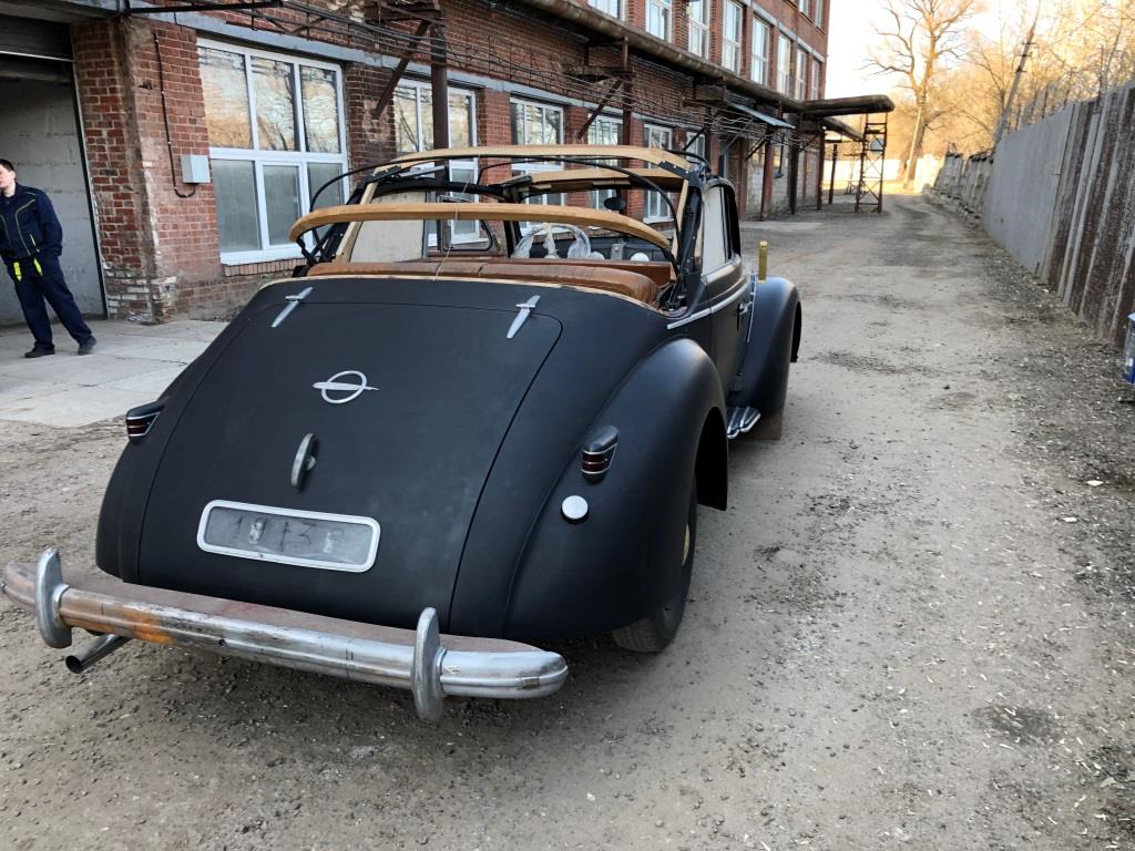

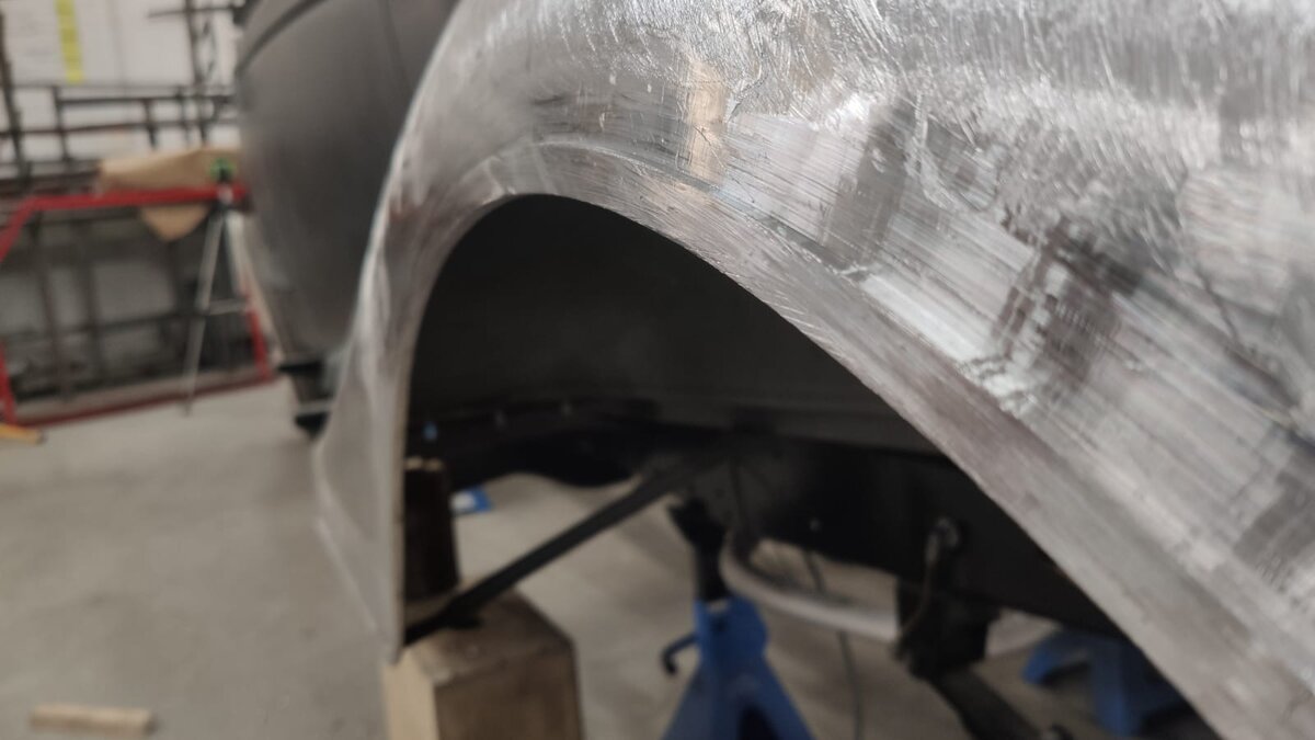

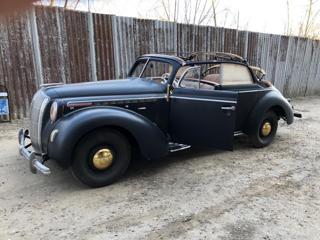

Первый пациент в очереди – Opel Admiral.
Соответственно, работа маляра:
-- Разобрать машину (это обязательно вместе с моим мастером)
-- Перешкурить, вывести поверхности
-- Покрасить / отполировать.
Покраска база-лак, без шагрени.
Вся арматурка на покрашенный кузов должна встать как влитая – мы очень много сил потратили на её подгонку.
Работа сдельная, оплата поэтапная. Ну и будет куратор, кто-то из моих ребят.
… была у меня предварительная договорённость с одним человеком. Но не сложилось.
И сам виноват, затянул старт – были всякие технические проблемы, а потом и он стал менять условия. Так что – в поиске.
Бюджет работы и сроки я в первом приближении понимаю, но всё обсуждаемо.
Так что – буду очень признателен за рекомендации, интерес и т.д….

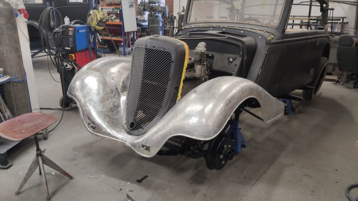

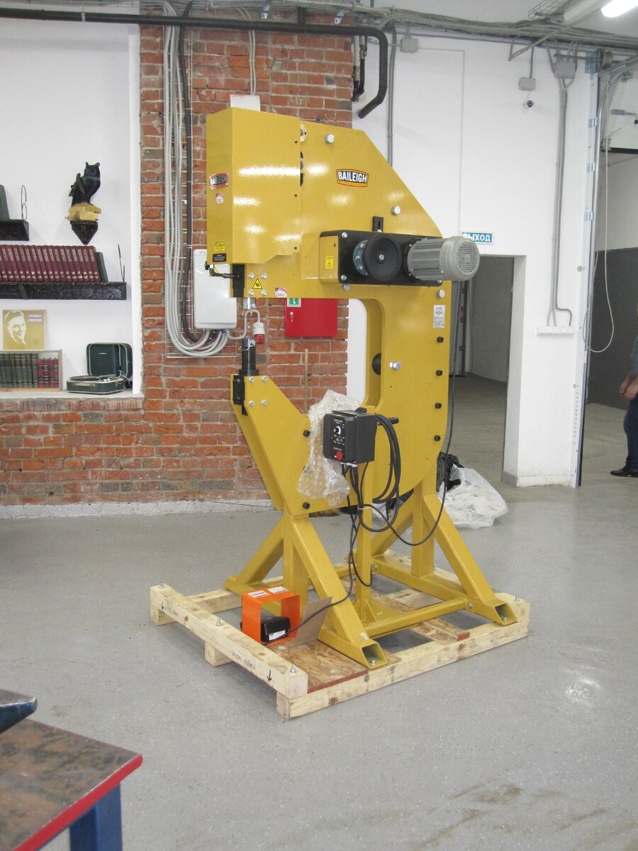

Михаил, мы же знакомы - пусть и по телефону. Вы меня и консультировали, да и на машине стоят ваш руль, арматура замков и т.д.
А называемся мы никак, мы же не коммерческие.

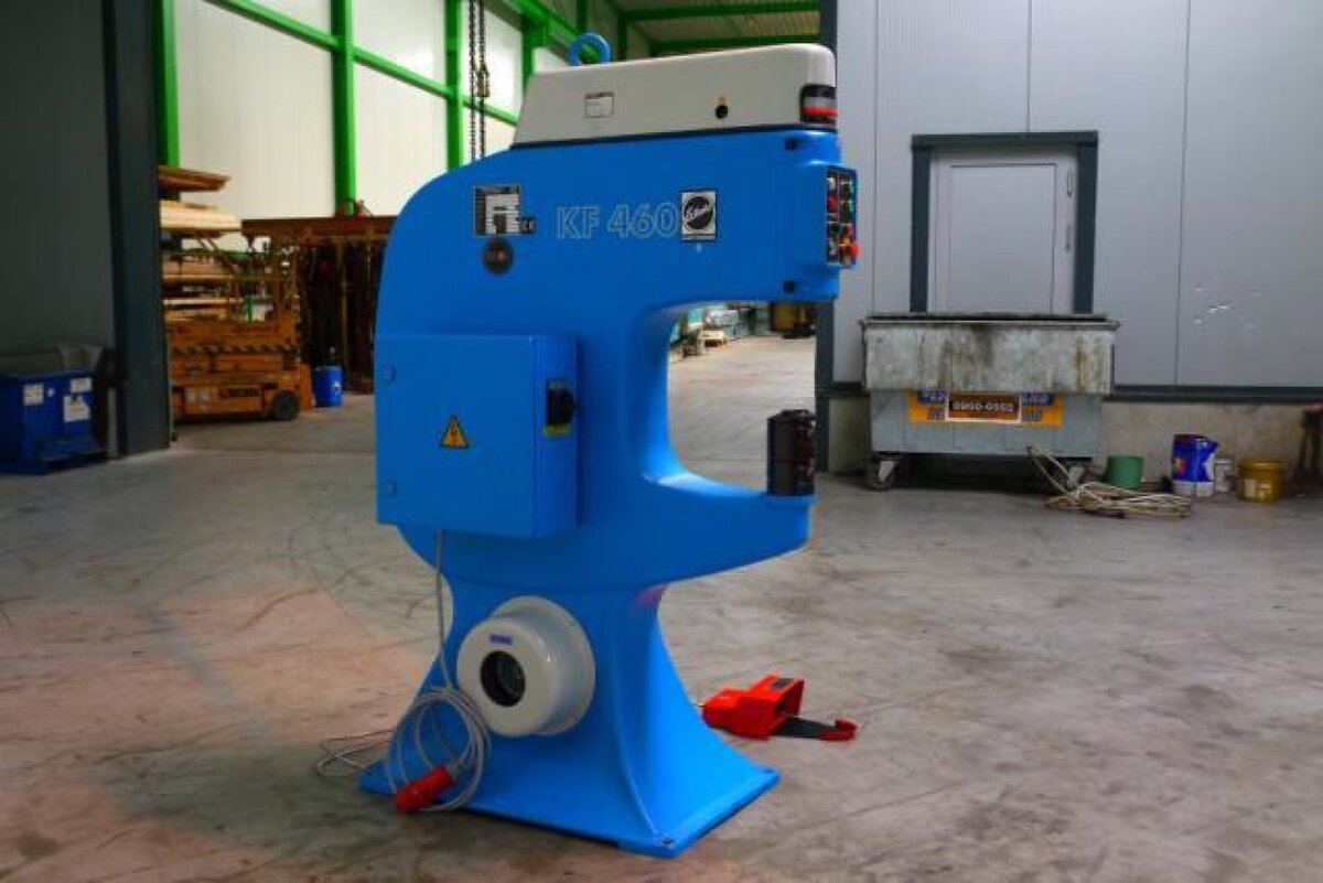

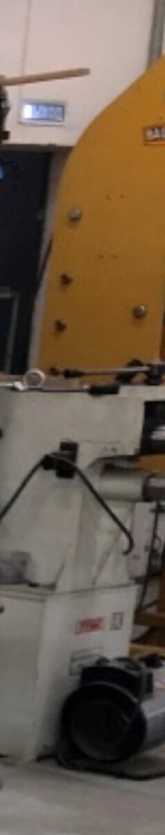

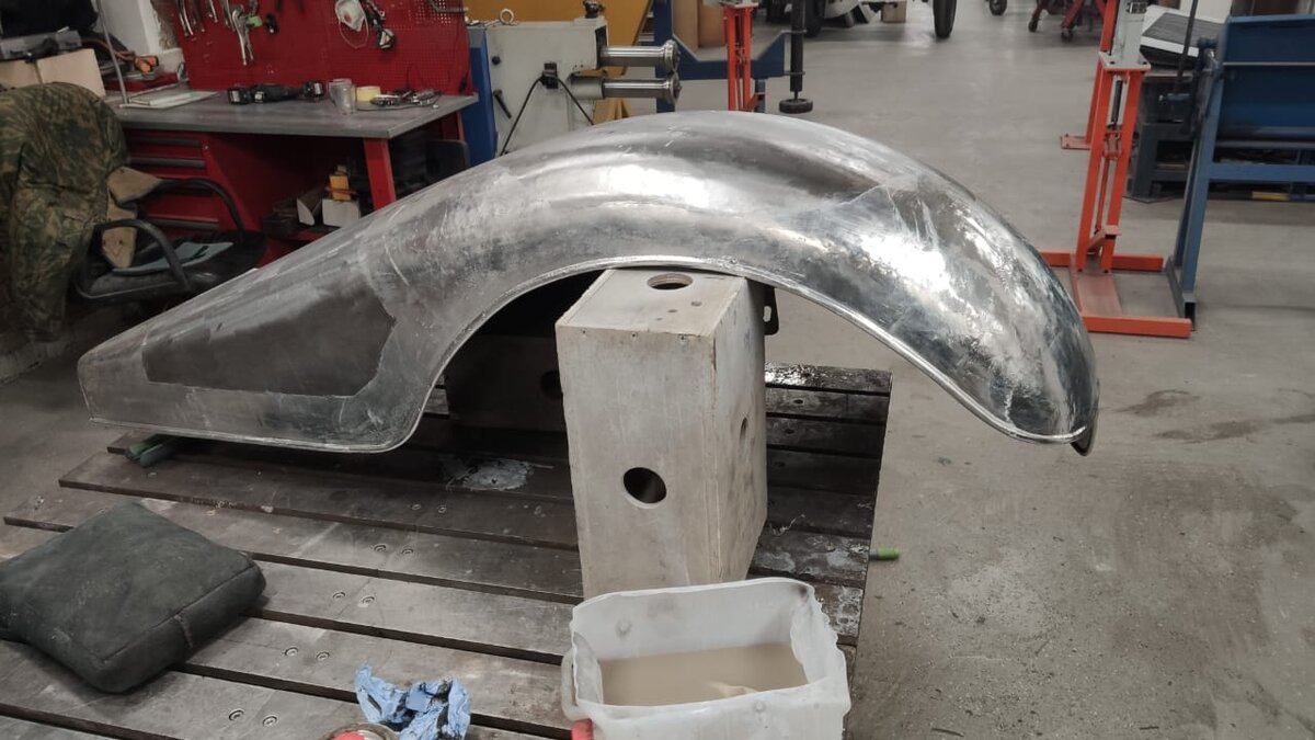

Чудо - это молоток (Hummer). Для получения криволинейных поверхностей типа деталей крыльев и т.д.
Но от крафтформера типа Eckold (на фото синий) отличается.
Наш лупит, тот больше работает давлением.
