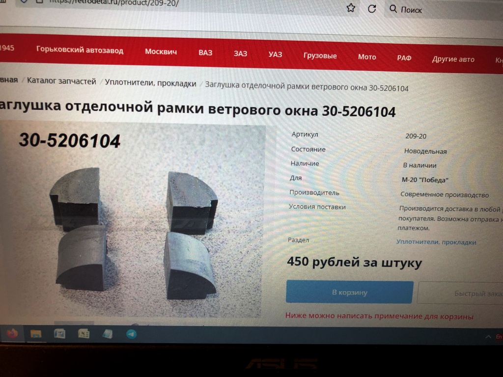

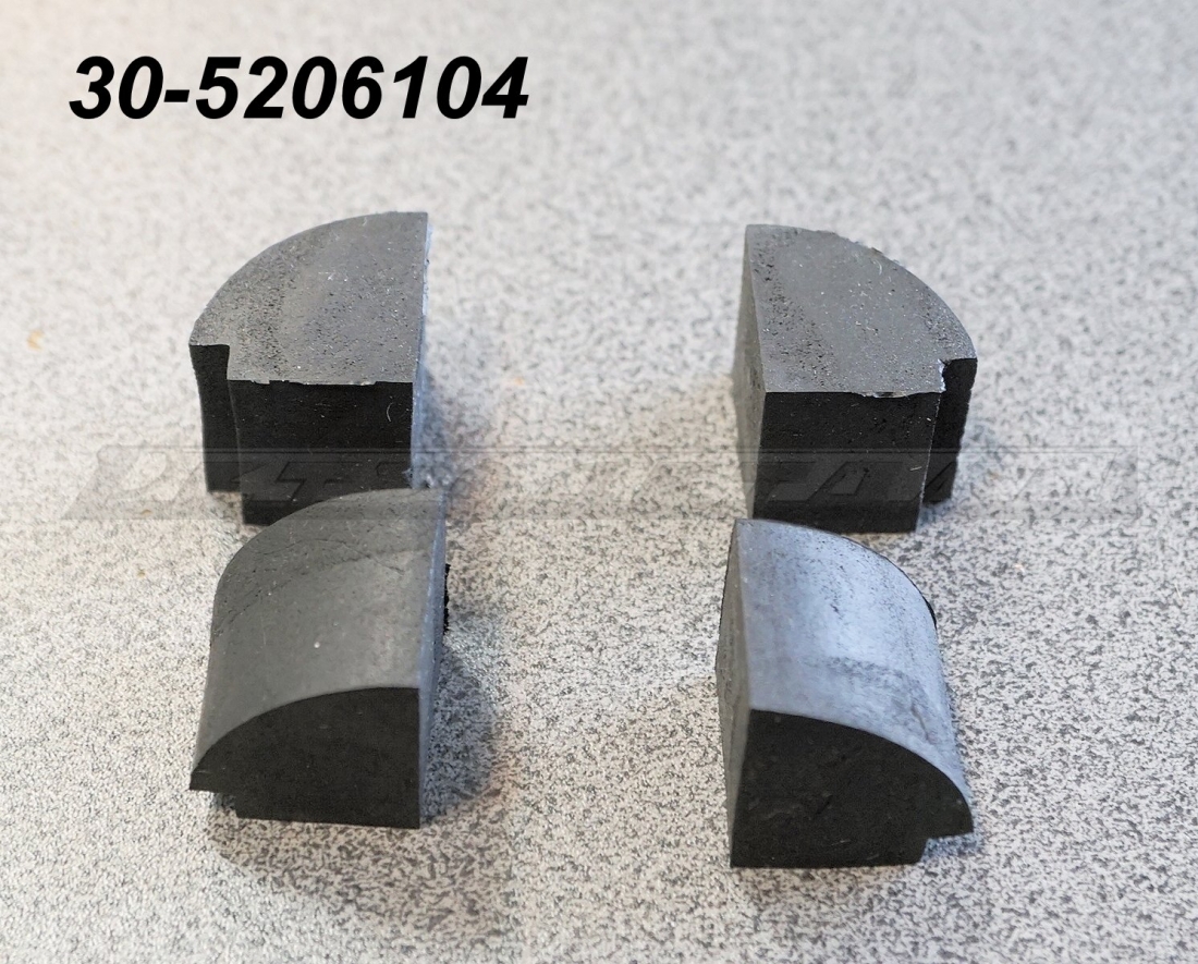

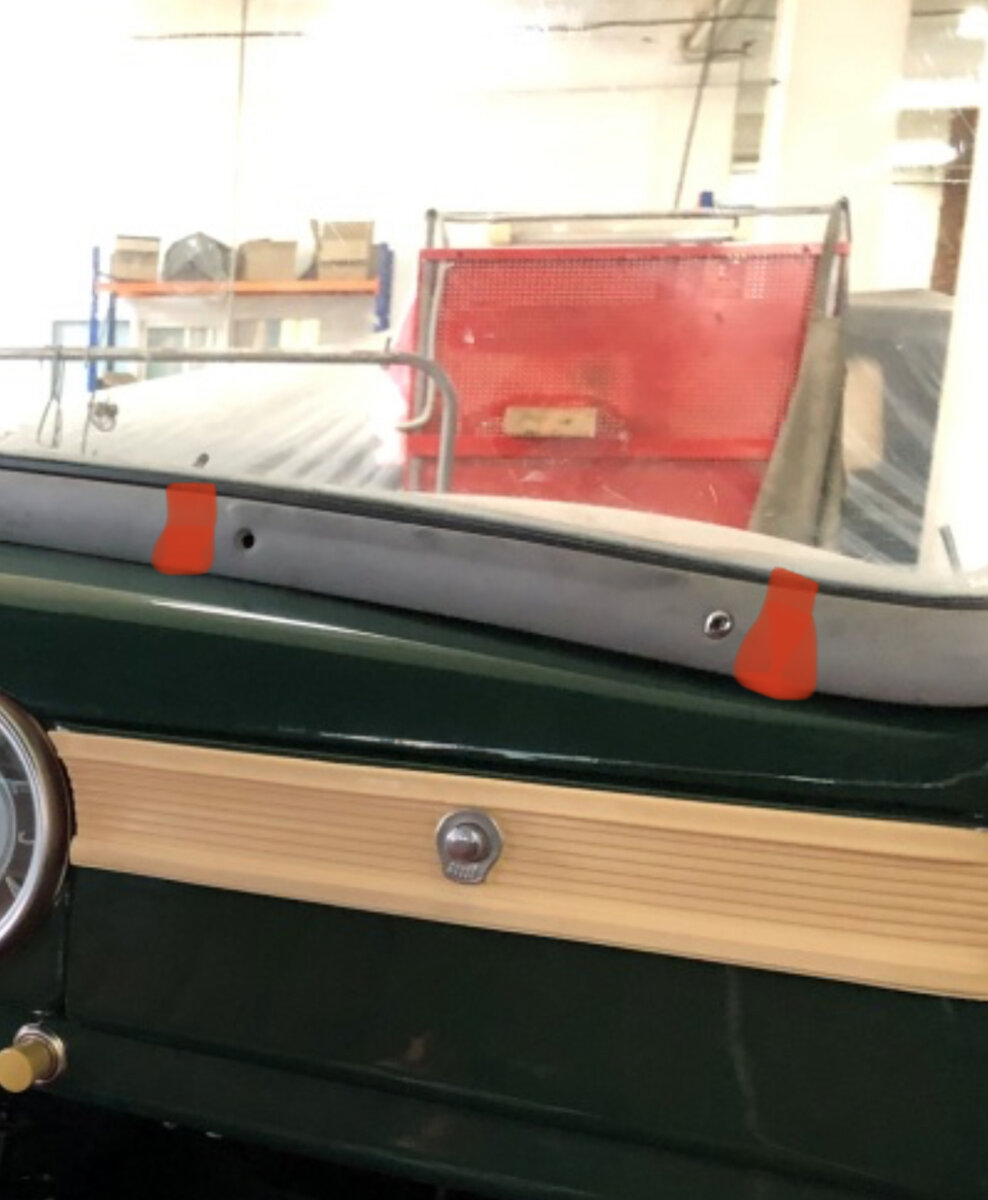

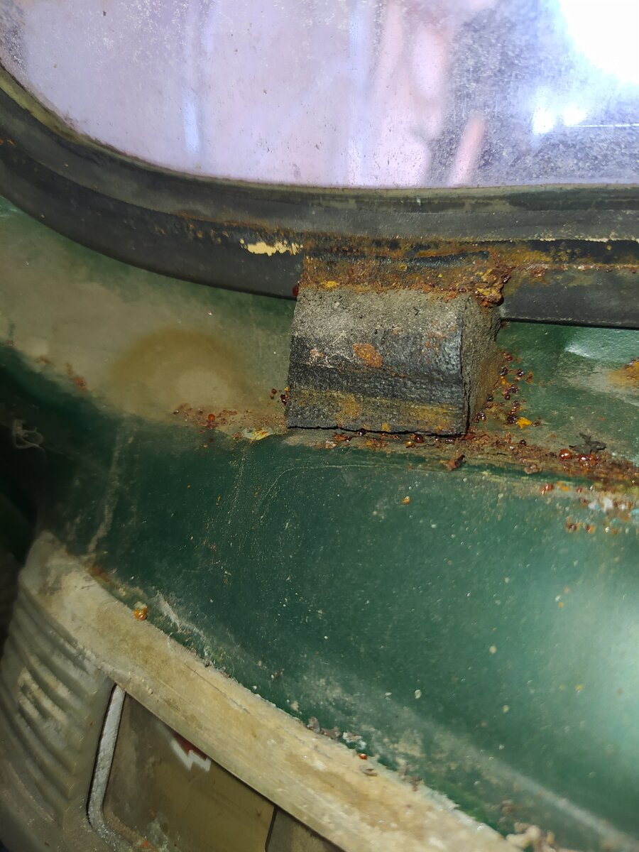

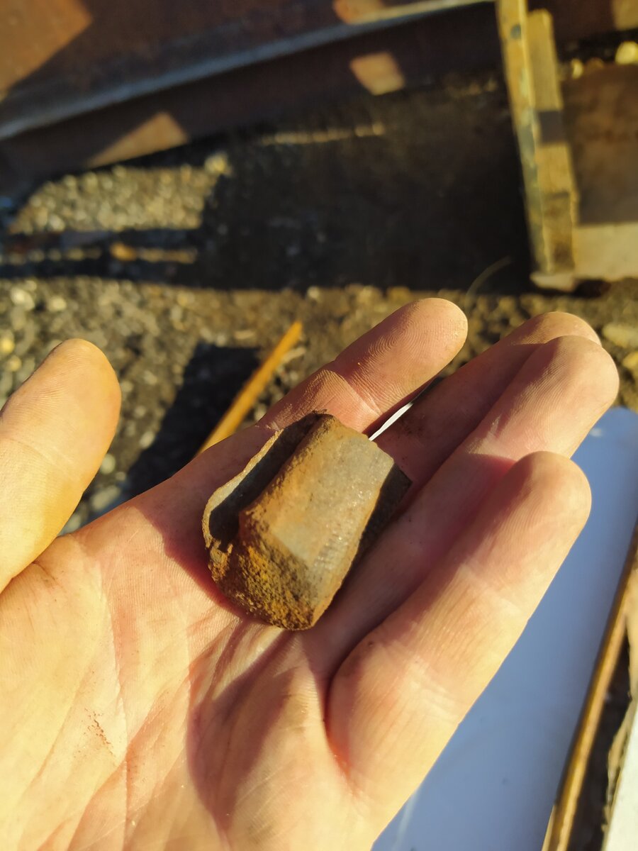

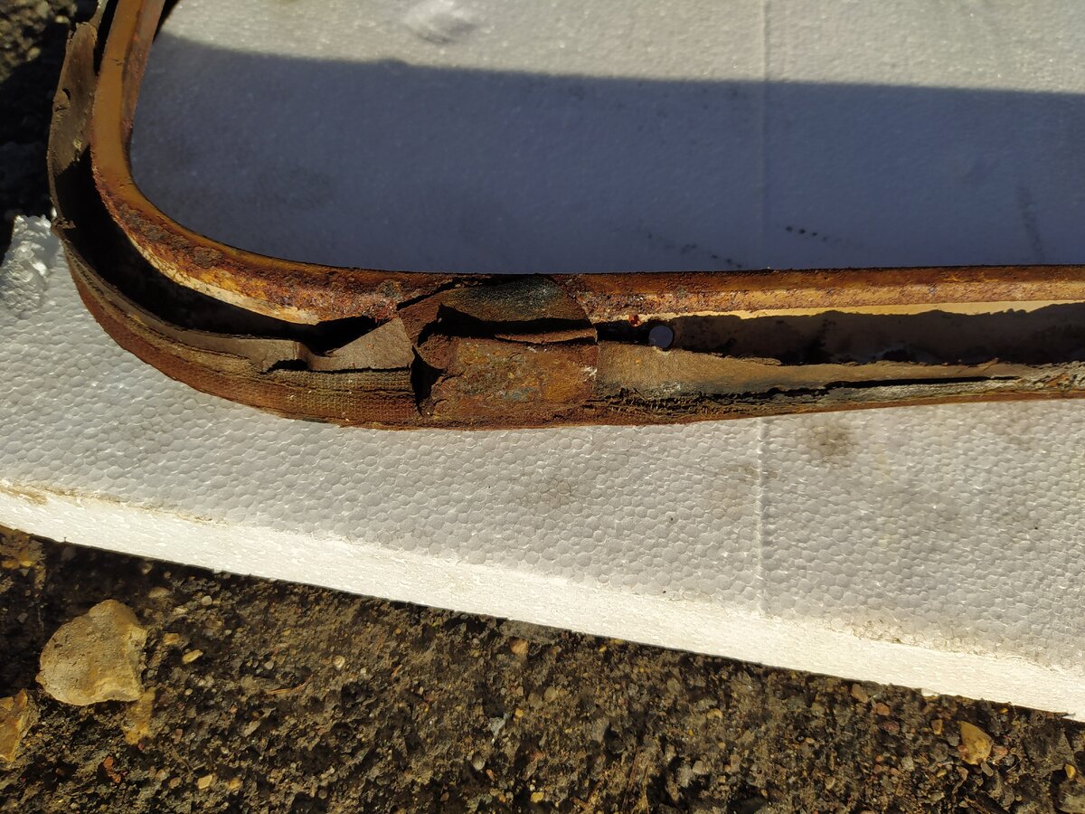

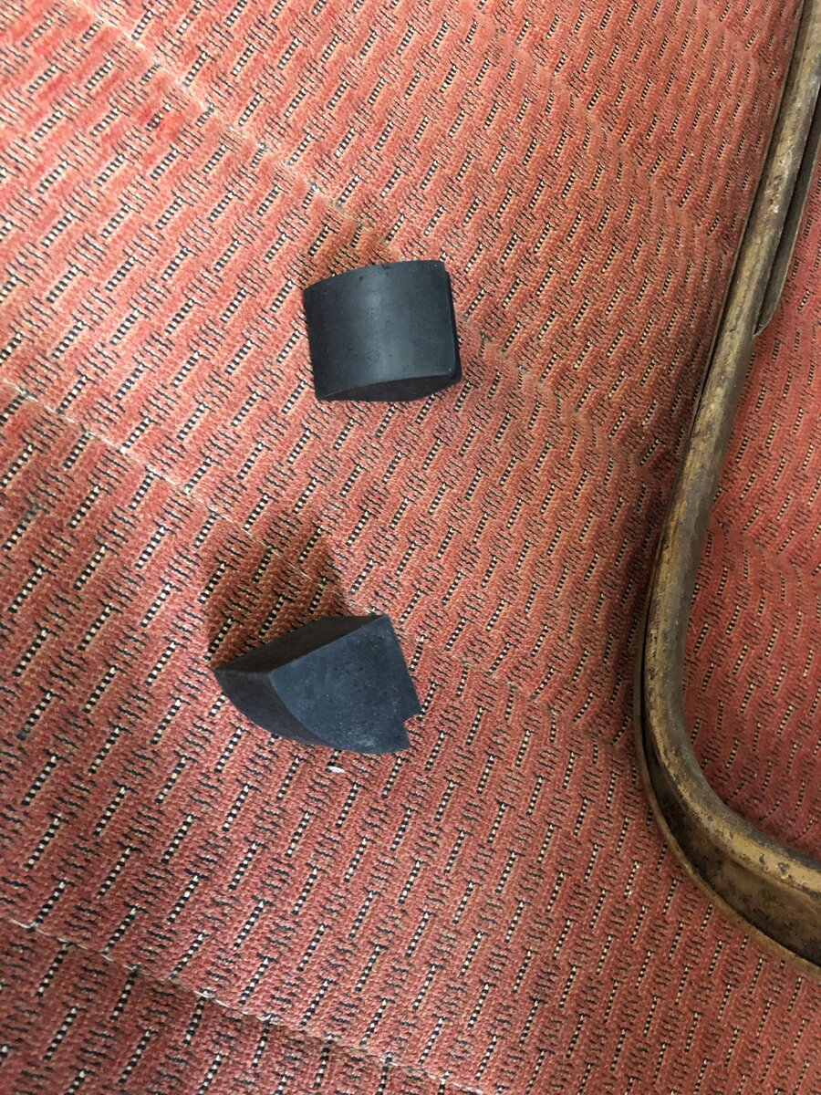

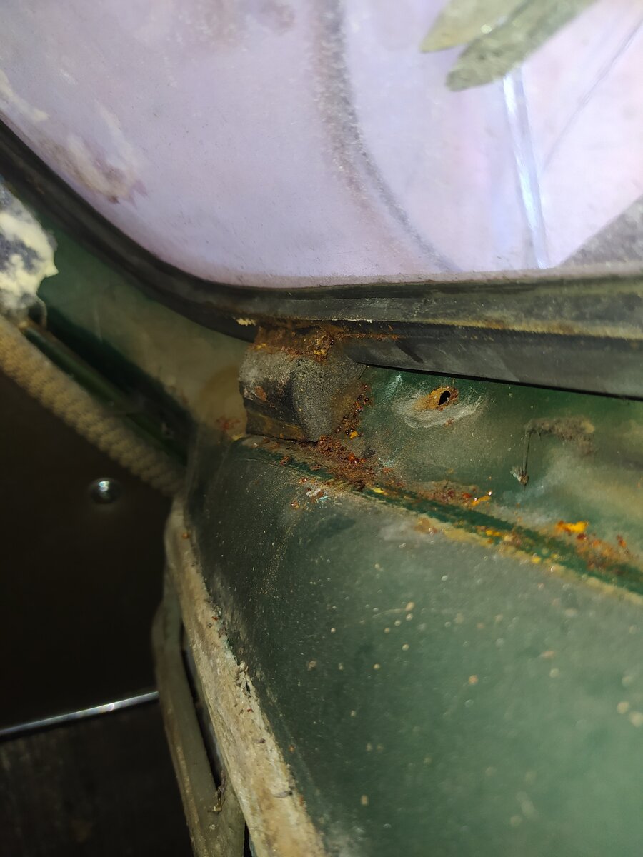

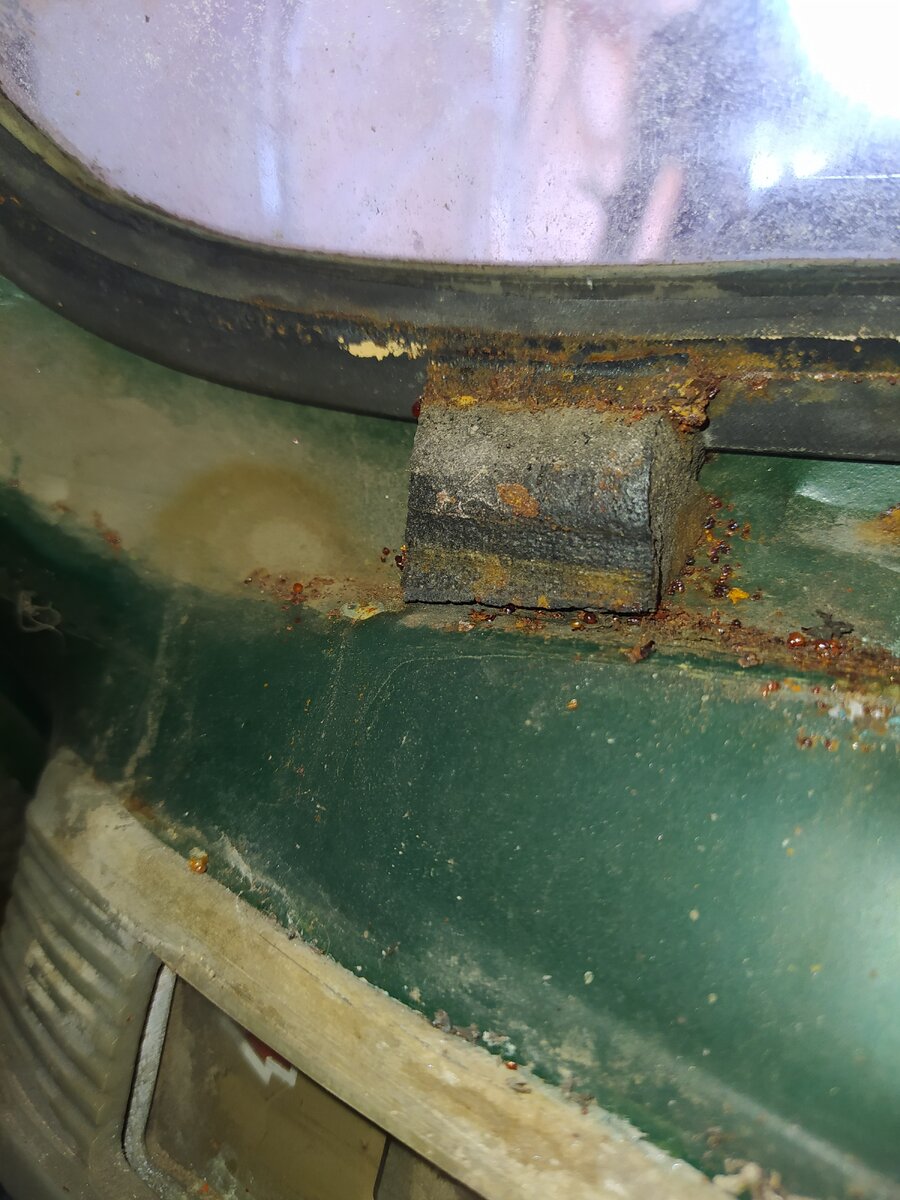

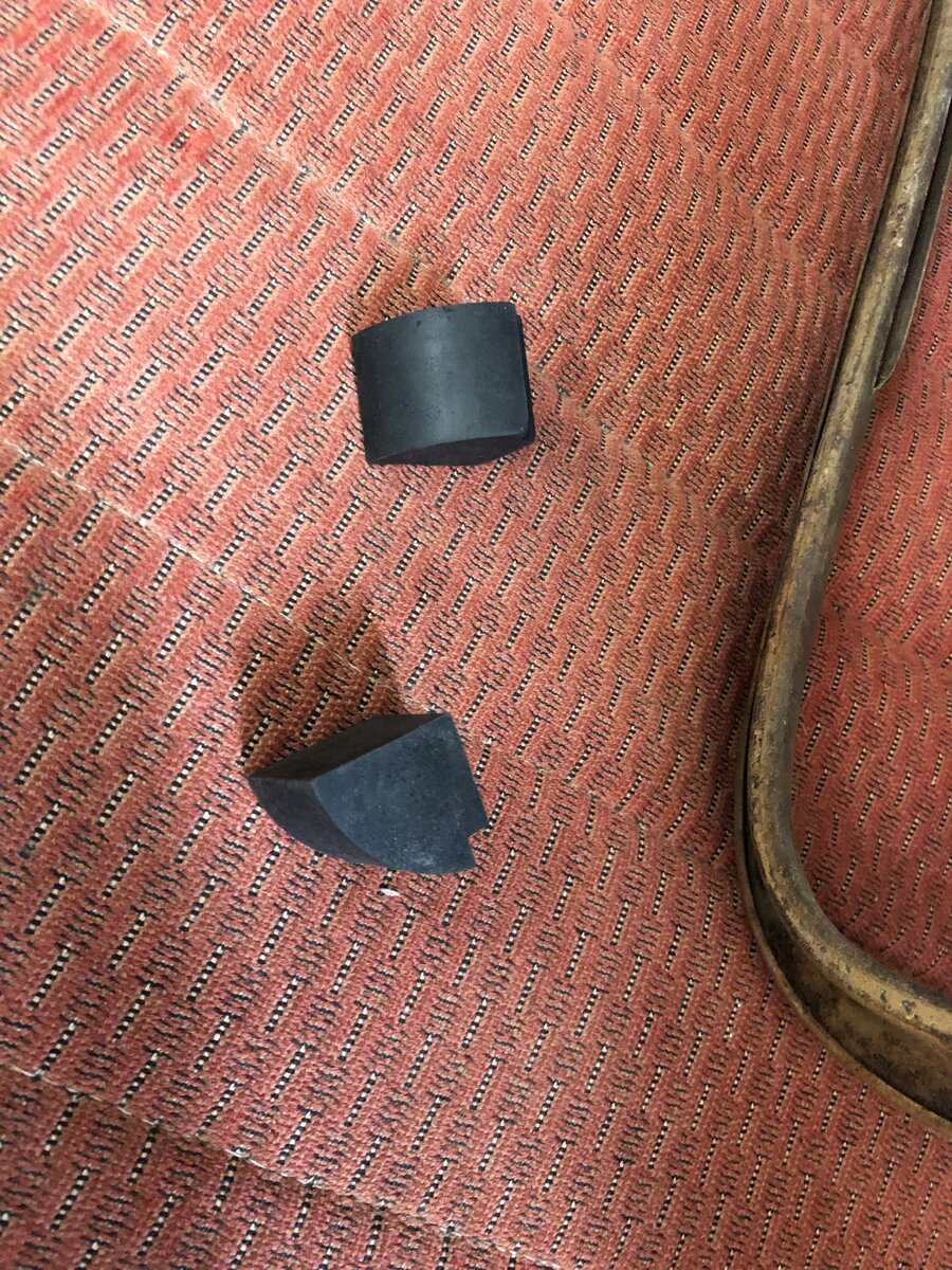

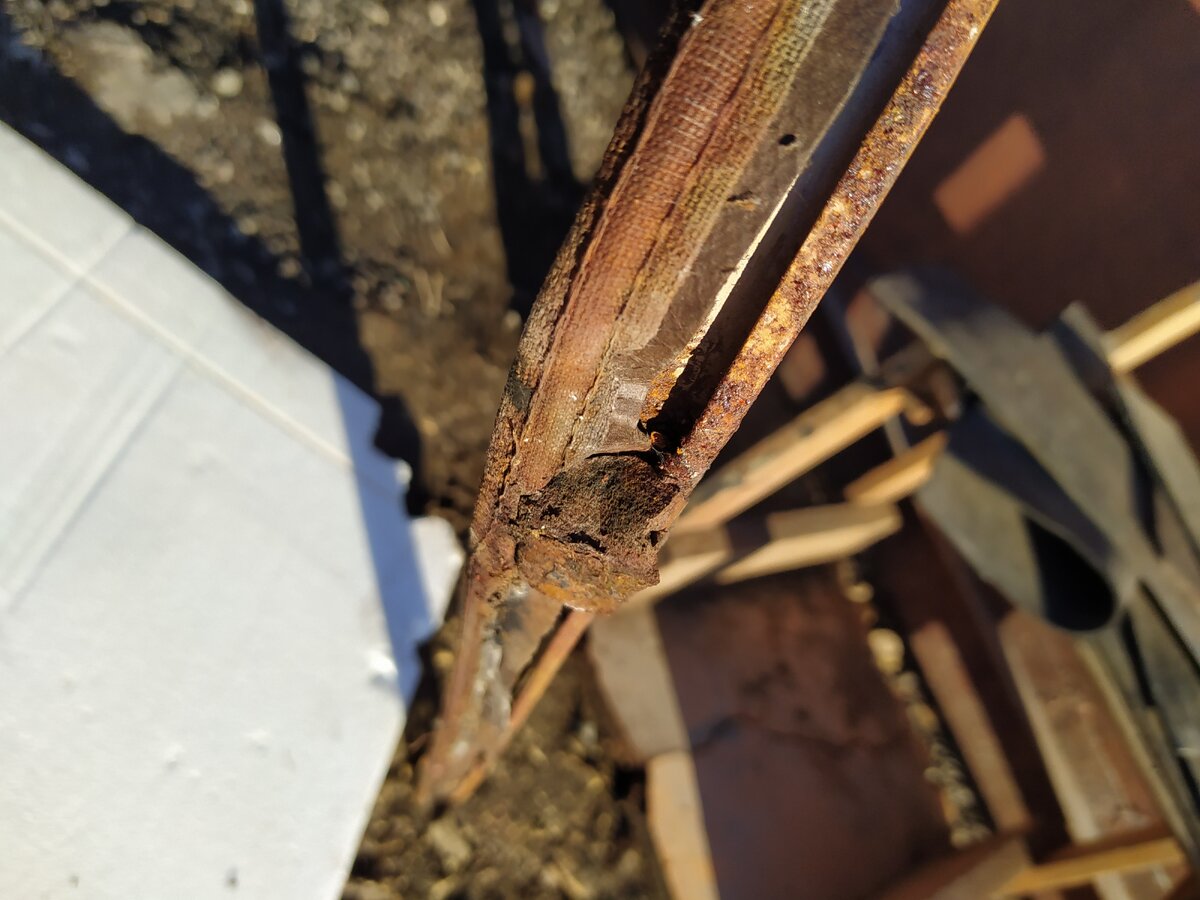

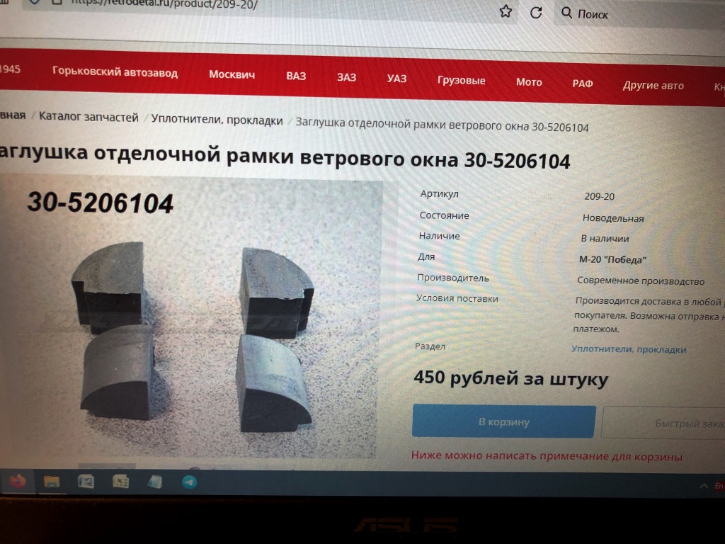

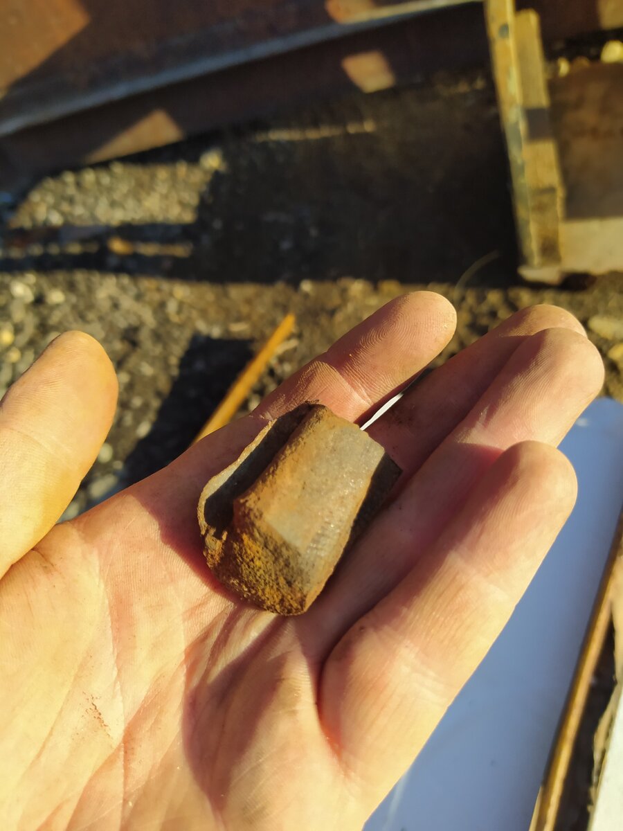

Не понимаю, куда нужно впихнуть вот эти заглушки. Хэлп ми плииз!

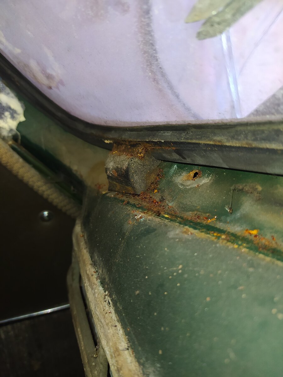

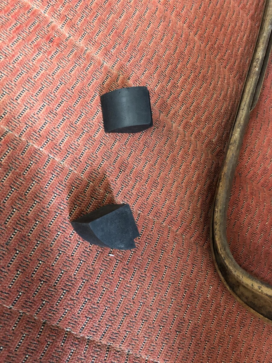

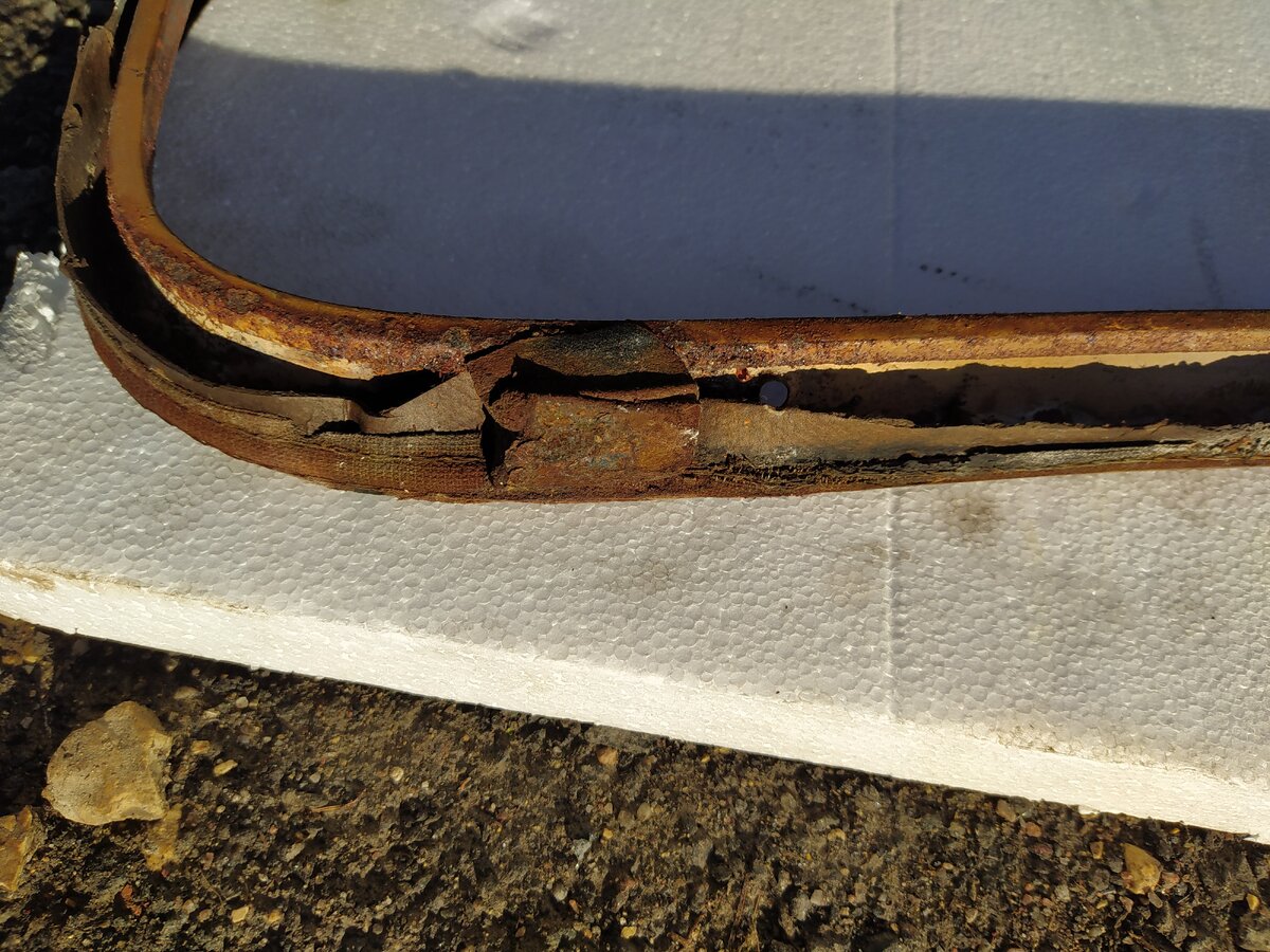

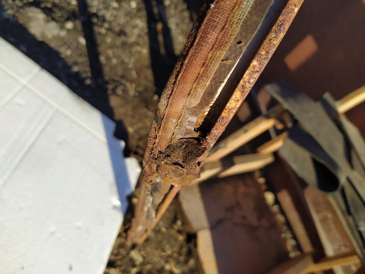

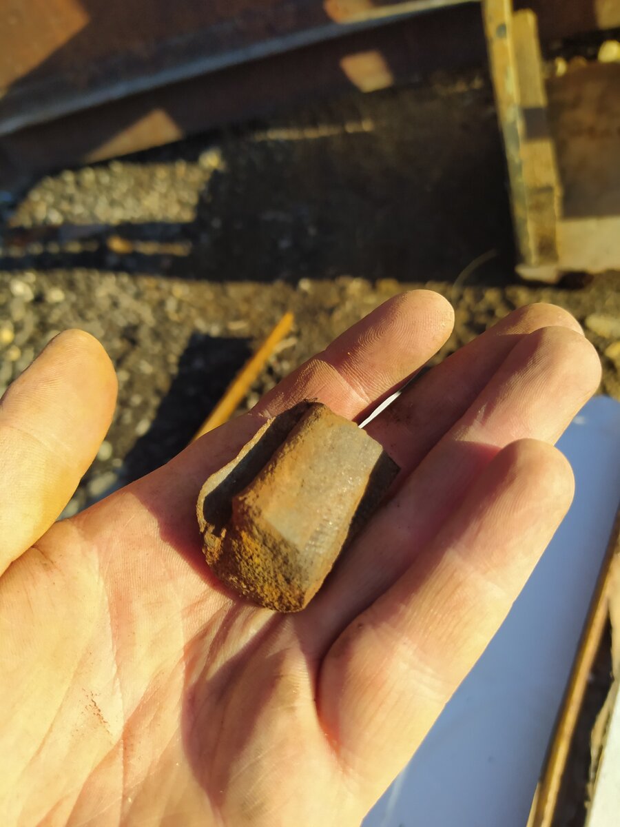

Внутрь рамки, чтобы воздух не по всей рамке гулял, а в сопло шел.
Я всегда считал что эти резинки ставятся ближе к краю рамки сверху и снизу, чтобы рамку не перекашивало при монтаже. Ни на одной из машин эти резинки не встречал, и в документации не видел подтверждения.
А версия, по краям щели - мне нравится!
Старик М.
1 889
4 355
Прошлым летом разбирал Трешку.
Так и есть. Две функции. И прижим рамки без деформации и улучшение воздухопередачи, хотя и небольшое
Реакции: Img26

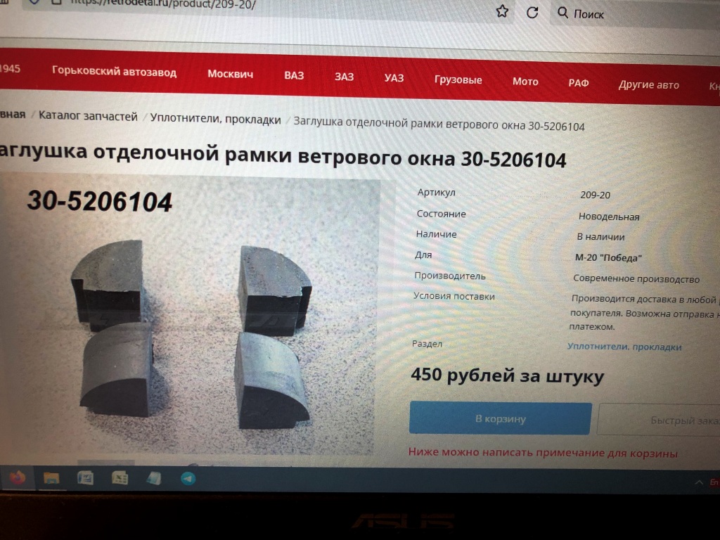

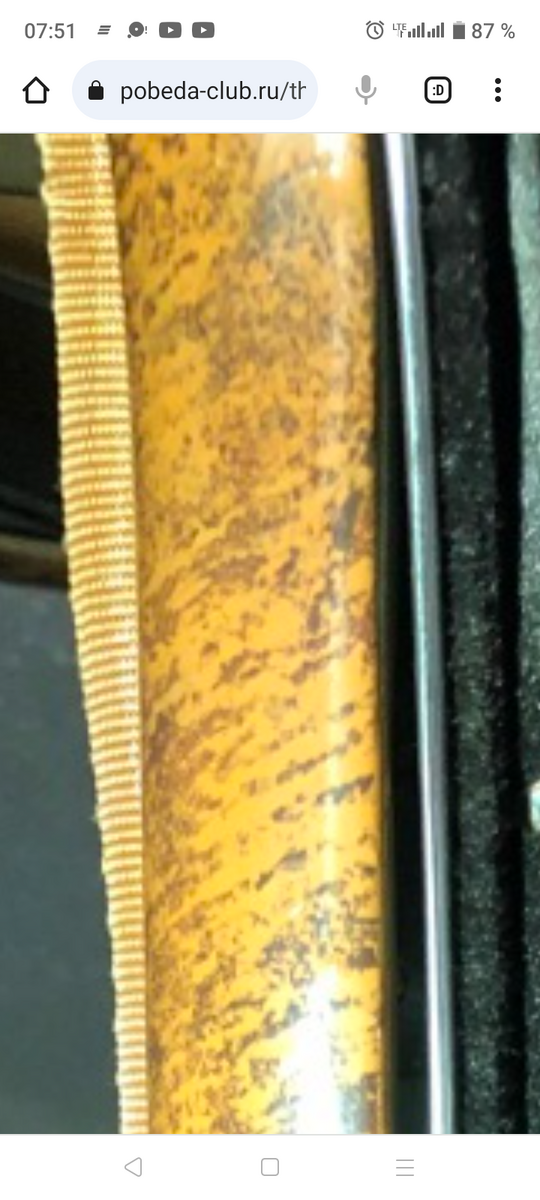

Тут пишут, что --
-- Данные заглушки устанавливались на все серии М-20 "Победа", под каждый угол внутренней рамки лобового стекла..
Напишите МРАМОРУ, спросите, откуда он взял информацию.
2 года назад беседовали на эту тему
4 476
6 917
+100 так же стояли. Добавлю информацию, это не просто резина, а пористая, мягкая резина.

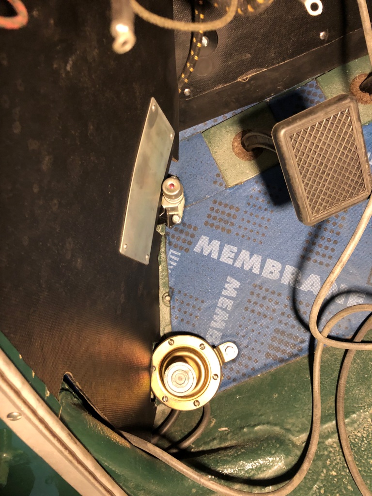

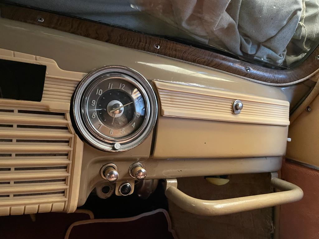

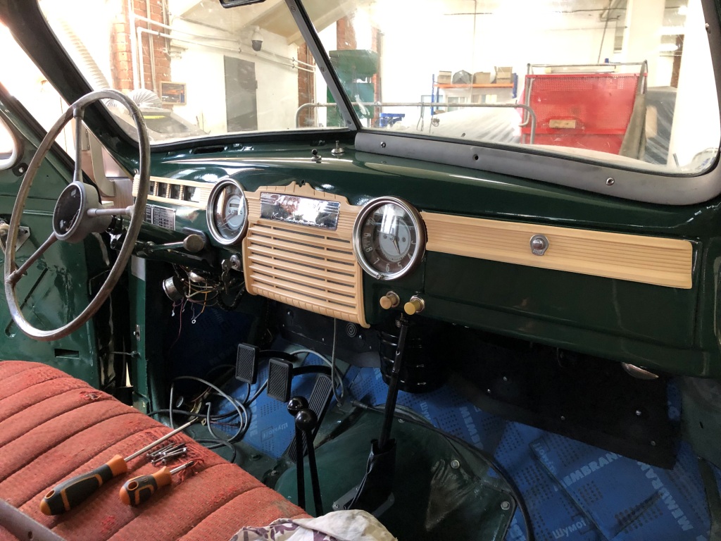

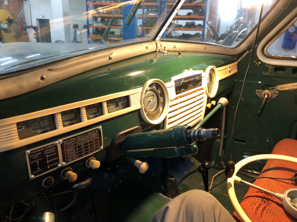

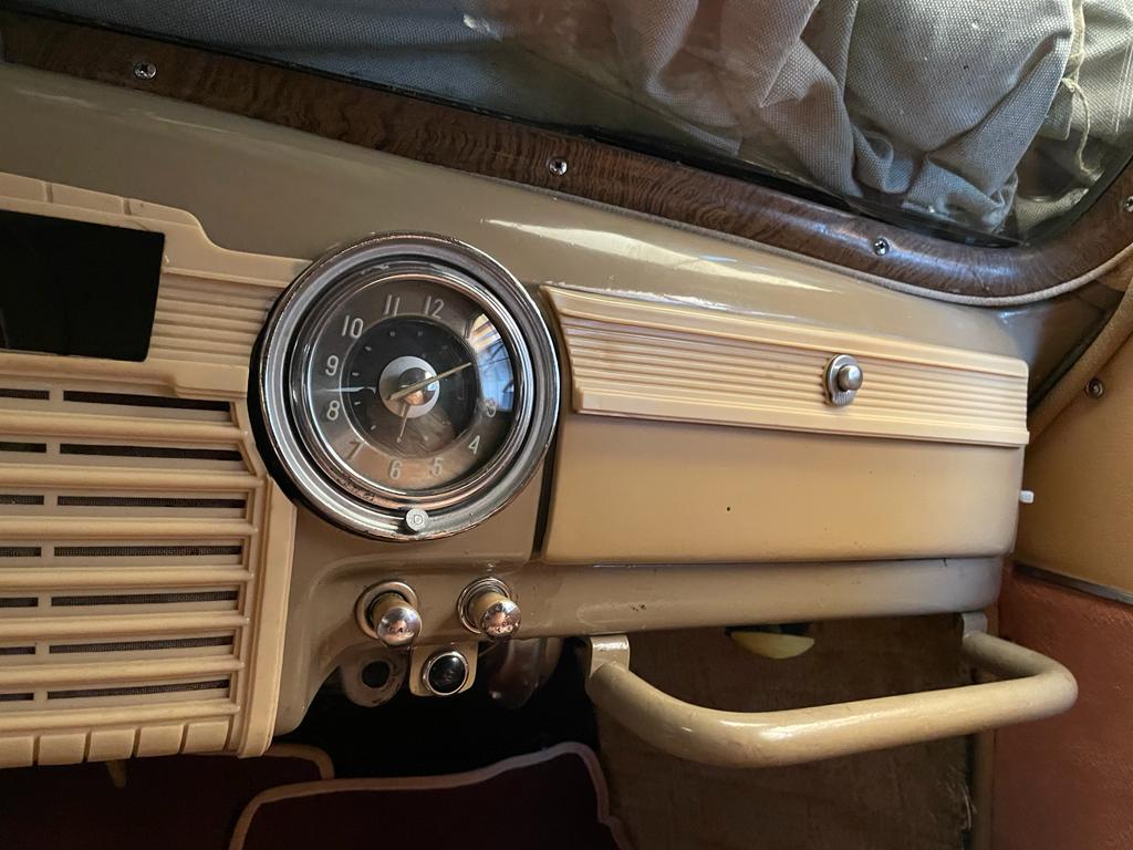

Поставили насос омывателя. Не знаю, правильно ли, но по заводским отверстиям вышло так.
Ну и приборы установили. Вроде работают...

Масса неточностей в сборке.
