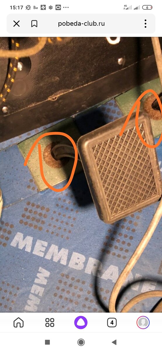

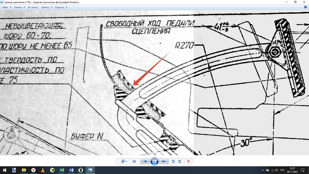

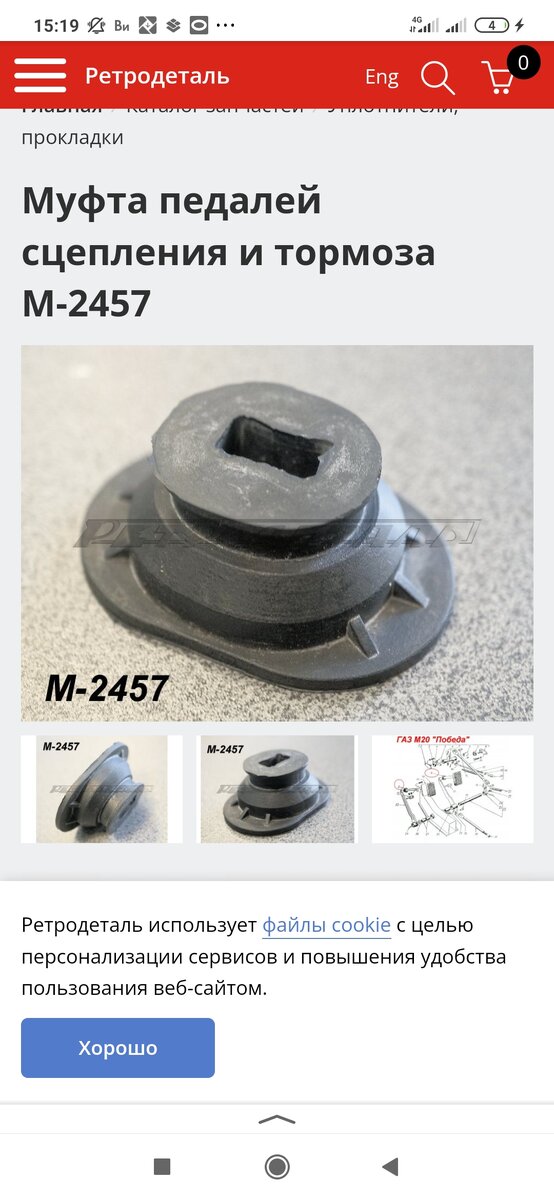

У меня по уплотнениям педалей сцепления и тормоза вопрос. Там резиновый уплотнитель свой, а не войлок.
Реакции: Img26
13 339
5 630
Муфта ставится с внешней стороны , а войлок сам по себе, муфта прижимается к моторному щиту при отпущенных педалей. Она сидит на рычаге и двигается вместе с ним
Реакции: СЭМ, Pika и Img26
Алекс
28.02.2008
607
622
Калуга
Понял, век живи, век учись, спасибо Евгений!

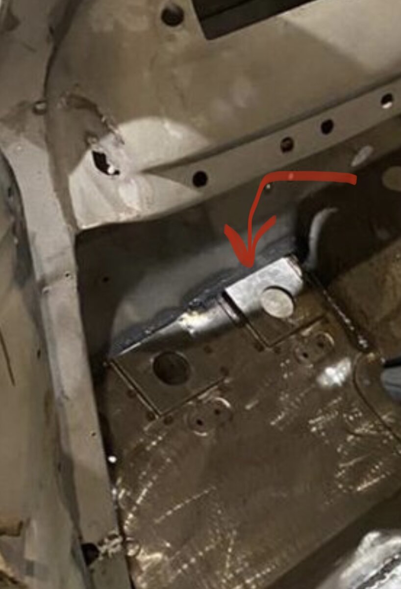

А на верхнюю плоскость кармана для войлока приклеивается ещё квадрат из резины.
Реакции: алекса
26.01.2022
142
246
63
Реакции: Александр3151
26.01.2022
142
246
63
Или четыре наклейки должно быть?
4 574
8 090
4 шт как на фото

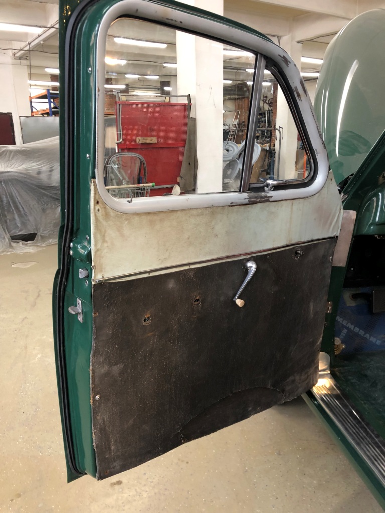

Домучили двери (особое спасибо Плимуту, Николаю Миронову, Жене Магакову!), теперь предстоит индпошив...
Новодельные накладки порогов - полное дерьмо. Если у кого есть приличный оригинальный комплект - я бы приобрёл...

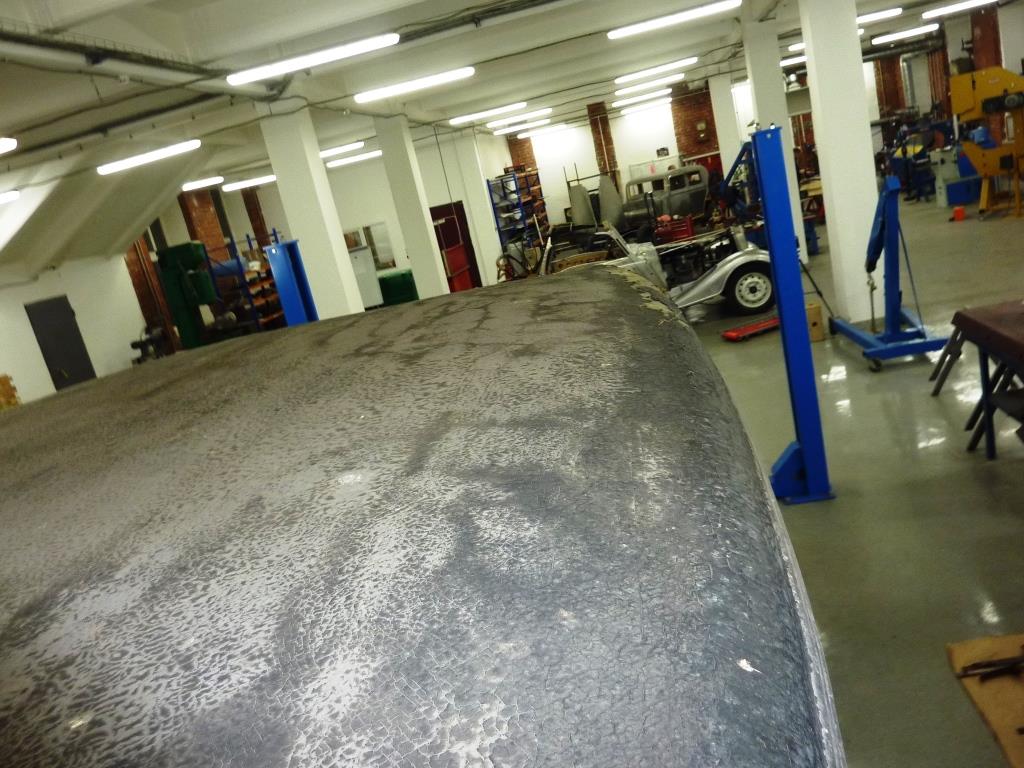

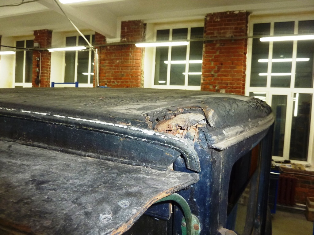

На лимузине 1928го года крыша из дерматина. Нужна ширина 1.8 - 2 метра. Не нашёл ничего похожего.
Может, кто подскажет?
5 138
3 601
а длина какая??
Полтора метра не проходит??
5 138
3 601
Правильно-ли я понял, что цельное полотно 3.5 х 1.8
