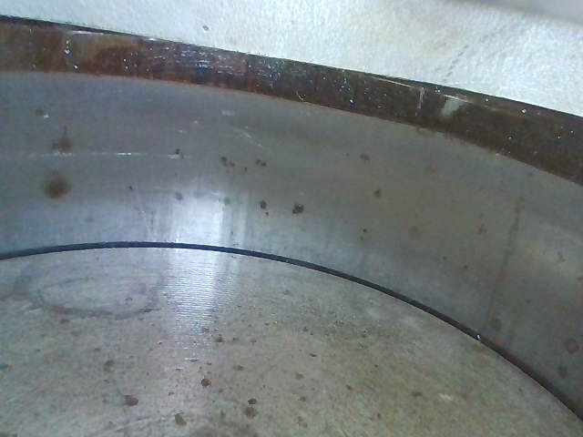

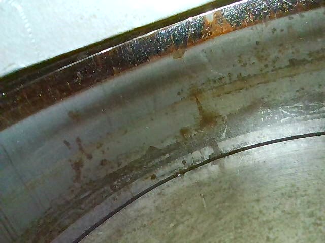

отлично, значит точно можно и нужно с токарем все решить по М20. Сегодня зима блин, снег, пока почистил нет сил посмотреть что в цилиндрах 414, эндоскоп получил и мне его в ДНС настроили.
Что то меня берут смутные сомнения, что новым интересным эндоскопом нет сил заглянуть что творится в котлах)
Мне бы он уснуть точно не дал.

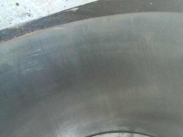

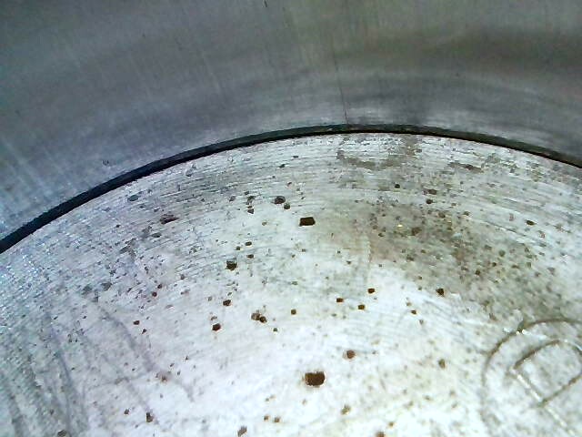

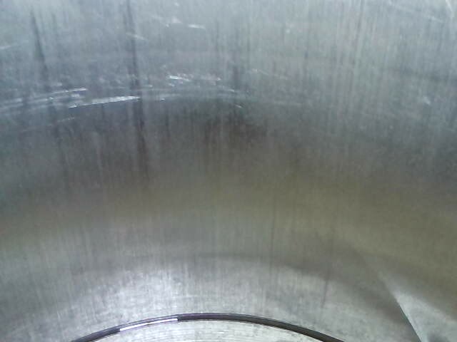

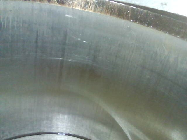

Во 2 и 3 раковины или окалина прилипла от заливки жидкости?
4 441
6 771
В свежих цилиндрах хон видно, а тут зеркало. Возможно твои сомнения и имеют почву.

Очень странный вид у цилиндров и поршней, цилиндры, работавшие, поршни чистые, но вверху гильз кайма нагара, при установке новых поршней, обязательно бы кольцами нагар счистился, да и сами его всегда счищают. На стенке 3ц. явно повреждения и нагар жирнющий.
