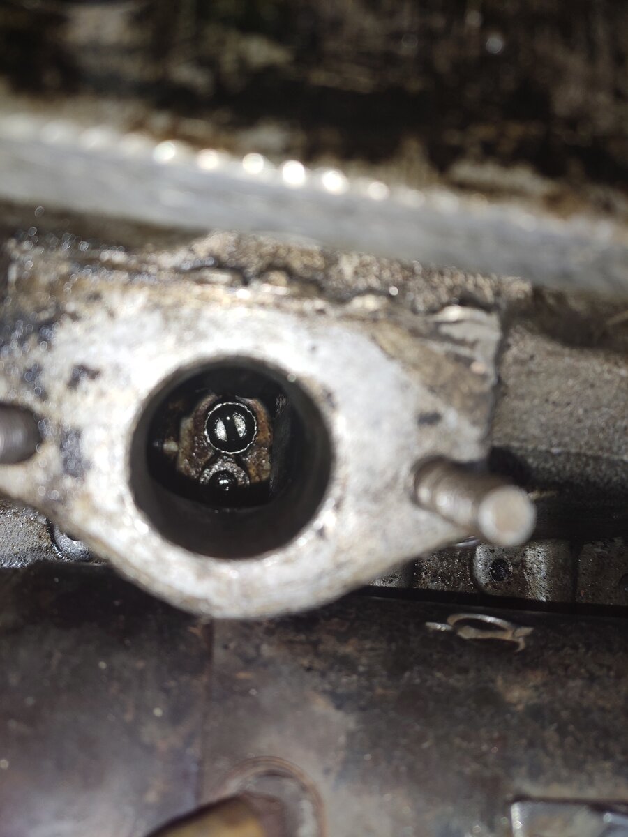

появился этот мотор ( для другого авто, но не суть) УМЗ 414. Сделан капремонт специалистом.
Средний ремонт на отбс. В 3ц. будто вода долго стояла, потом ржавчину сняли.

После долгого простоя то конечно в цилиндры обязательно что-то налить, по сухому же будет всё елозить.

После солярки- однозначно необходимо масло. Она хоть и жирная- но недостаточно.

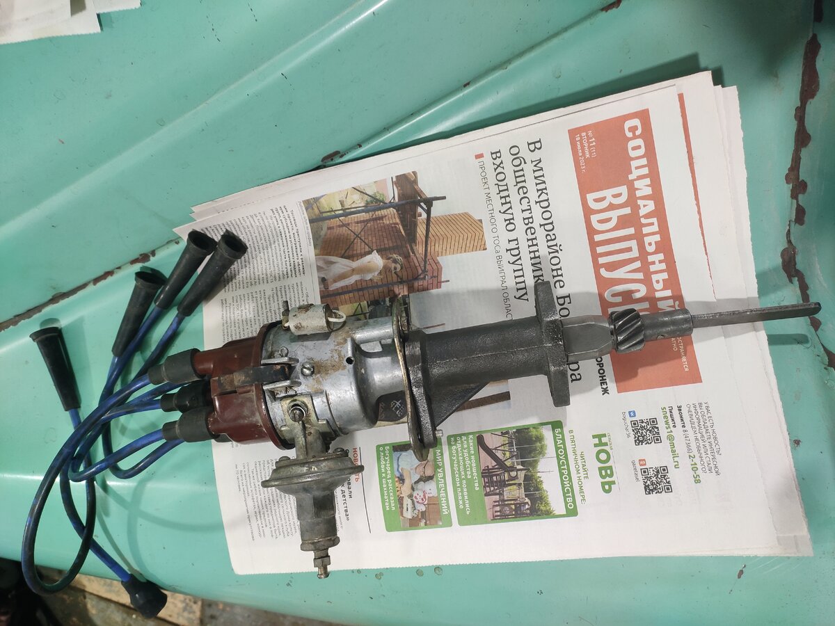

Хитрость в установке привода заключается в попадании шлицем вала в маслонасос. Есть довольно несложный способ. Мотор ставим в ВМТ такта сжатия 1-го цилиндра (если не можем определить сжатие, то просто в ВМТ по метке, не заведётся сразу, провода придётся на трамблёре переставить). В привод вставляем трамблёр, бегунок на положение контакта первого цилиндра, и потом примерно на 30 градусов в сторону. Сторону не помню, но определяется легко, смотрим, куда он поворачивается при установке привода на мотор. Дальше вставляем привод с трамблёром в блок, он не дойдёт примерно сантиметр, и упрётся. После просто крутим коленвал, не давая приводу "выехать" вверх, аккуратно, но сильно прижимая его. Как совпадёт прорезь со шлицем, привод сразу провалится на место.
Я на моторе, стоящем в машине, вообще стартером по чуть-чуть кручу.
Если пользоваться книжным способом, то там нужно повернуть так, сяк, этак, но попасть всё равно сложно, проще коленвал повращать) И ещё парочка замечаний. Во-первых, маслонасос при установке центруется оправкой! Если её нет, то хотя бы на глаз сверху проверить, не уехал ли вал в сторону. Иначе износит валик, он не рассчитан в режиме кардана постоянно работать. Во-вторых, в принципе обратить внимание на состояние валика у привода. Если там всё болтается в разные стороны, если шестерня вверх-вниз гуляет - лучше поискать другой привод. Да и болтающимся валом можно просто не попасть в насос)

Далее нужно установить трамблер, я так понял не все так просто.
Если привод пластина, надо спички воткнуть, что бы он стоял прямо, легко входит в насос. С приводом "отвертка" полегче попасть в воронку насоса.
Либо шпильки заменить болтами.

Привод все без люфтов, распределитель ноунейм, еще особо и не смотрел. Про шпильки хорошая идея вывернуть при установке.Думаю выставить все по книге и использовать совет

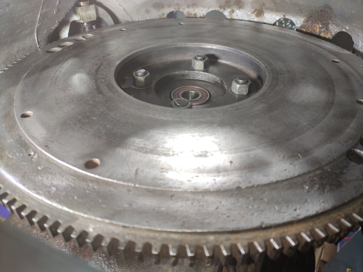

У вас мотор не в автомобиле. Снимите поддон (тем более, собирал мотор рукожоп обыкновенный, это видно по соплям от герметоса и не застопоренным гайкам маховика) и воткните привод вручную. Может еще чего интересного найдете. Не зашплинтованные шатуны например.

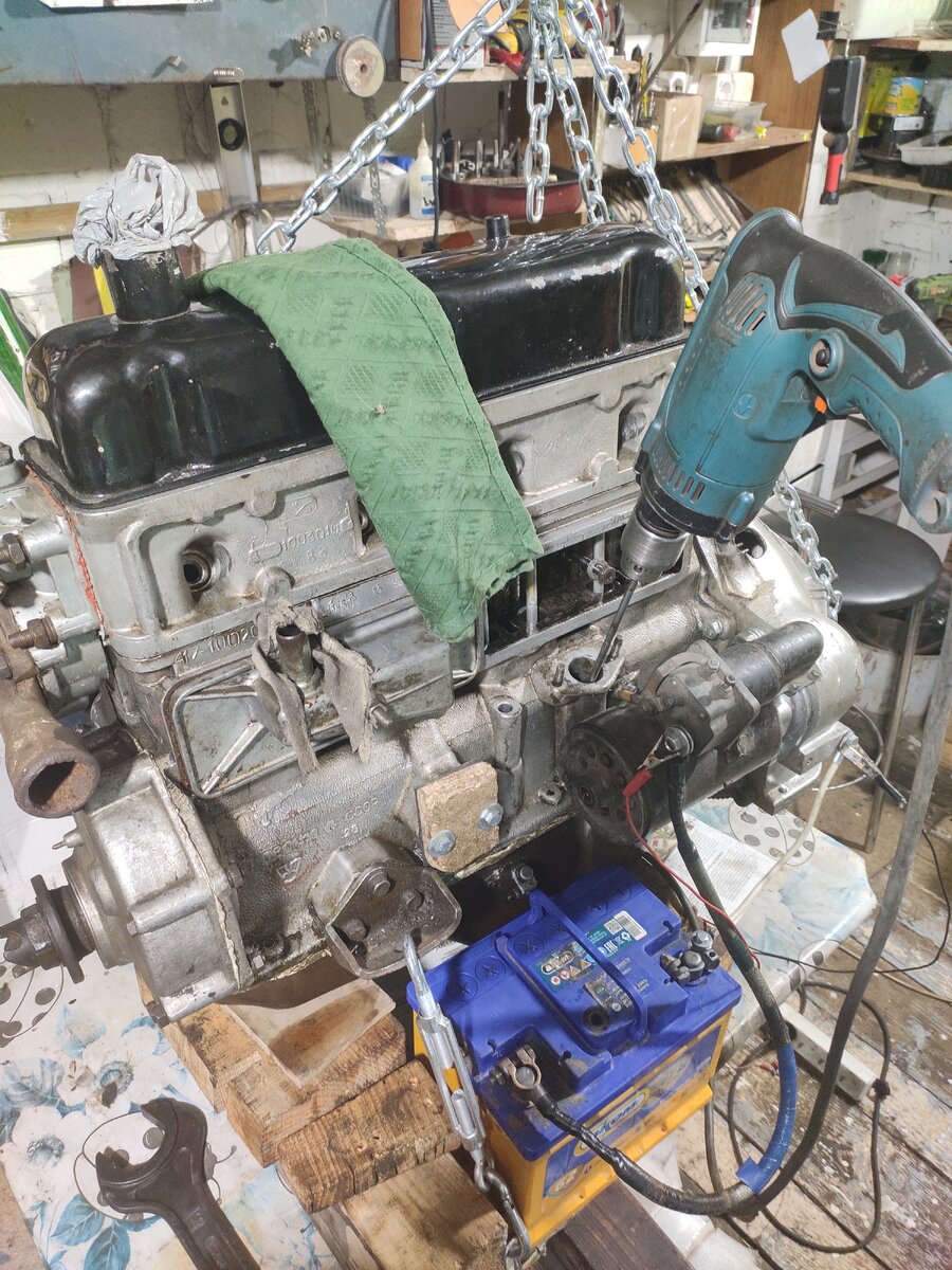

Когда я обкатывал мотор на чурбаках после сборки- ставил только манометр, да и тот механический. Генератор не задействовал. Контроль температуры- органолептически. Места в гараже немного, стенд из чурбаков сразу был разобран после обкатки.

Ремонт 414 можно невозможно закончить( , решил в таком виде остановить. Итак: давление в районе 7 кГ/сМ2, прострелы в карбюратор ненадолго исчезли после замены свечи на б/у , потом опять возобновились. Навесное собрал, крепеж где можно поправил. В таком виде законсервировать решил до принятия решения о дальнейшей судьбе мотора 414 , да газ 21 тоже. В солидол, в тряпочку и на чердак. Скорость работ просто поражает(. Впрочем, есть смягчающие обстоятельства- всякие неприятности, которые
требовали времени ( ну и денег куда ж без них). Немного вспомнил молодость , следующий, это мотор на М20 ( ждал специалистов 3 года).
