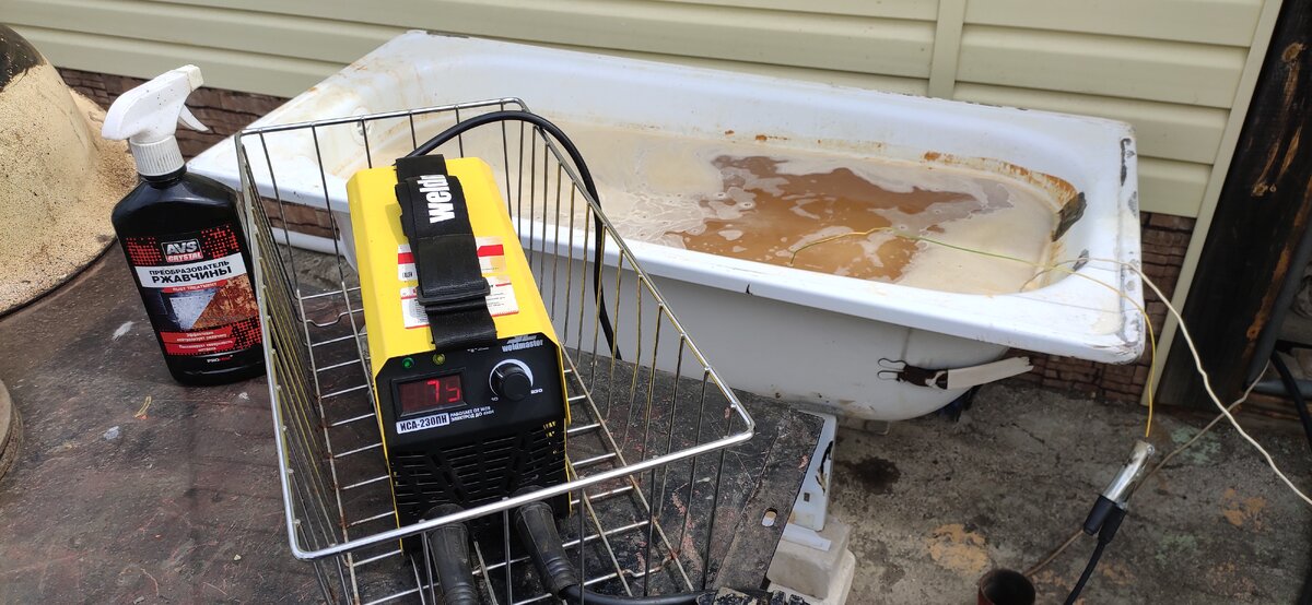

ну если с изоляцией самой детали и проводов то видимо норм ...
будьте осторожны, эмаль в кислоте долго не протянет а сама жестяная ванна ещё тот контур...
а какую кислоту Вы применяли, или это щелочной раствор ?
разрешите посоветовать Вам в следующий раз перед процессом -пленкой чашу ванны укрыть.... 🙄

на фото крыльев внутри черные пятна - к сож. это непротравленная ржа...
как вариант пройти мех. щеткой и повторно протравить локально ортофосфорной, смыть и содовым раствором нейтрализовать,
далее протирка насухо и сушка феном, потом, не затягивая - обезжирка и грутновка и будет как новое !

Сильно!
Я так точно не смогу! Буду искать пескоструй... Думаю, что песок помимо ржи снимает и часть живого металла, плюс создаёт дополнительные напряжения, а то и деформирует кузовные детали.

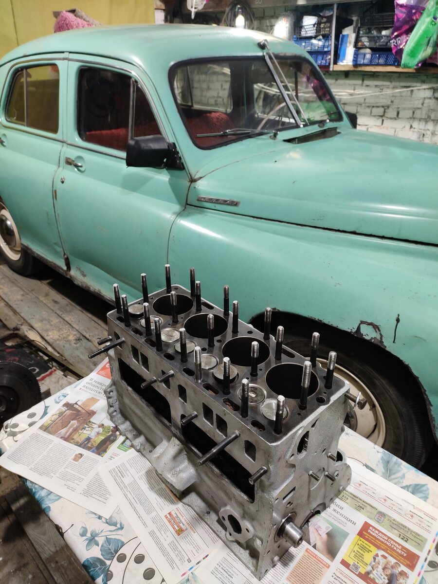

Это конечно правильно... Но.. Победа покупалась до того как... пескоструй в нынешних условиях тяжелая вещь по финансам. По этой же причине и сборку двигателя самому делать придется. При покупке все думалось иначе...

Открылось такое печальное зрелище. Годы, плюс хранение на улице до покупки, плюс гальваническая пара и все такое. И опять финансы, по планам думал отдать специально обученным людям. Опять самому..
Если можешь сделать сам, то с высокой вероятностью, лучше всё равно никто не сделает! Да и если сам схалтуришь, то пенять будет не на кого!
Я покупал из расчёта, что в обозримом будущем не буду серьёзно заниматься кузовным ремонтом, пока просто скомплектую и начну делать мелочи. Кстати, всё хочу заехать подобрать по скобе крепления запаски наиболее похожий к родному коричневый цвет.
Реакции: pobedovod, Pika и СЭМ
А электролиз или обработка в уксусной кислоте не снимают?
