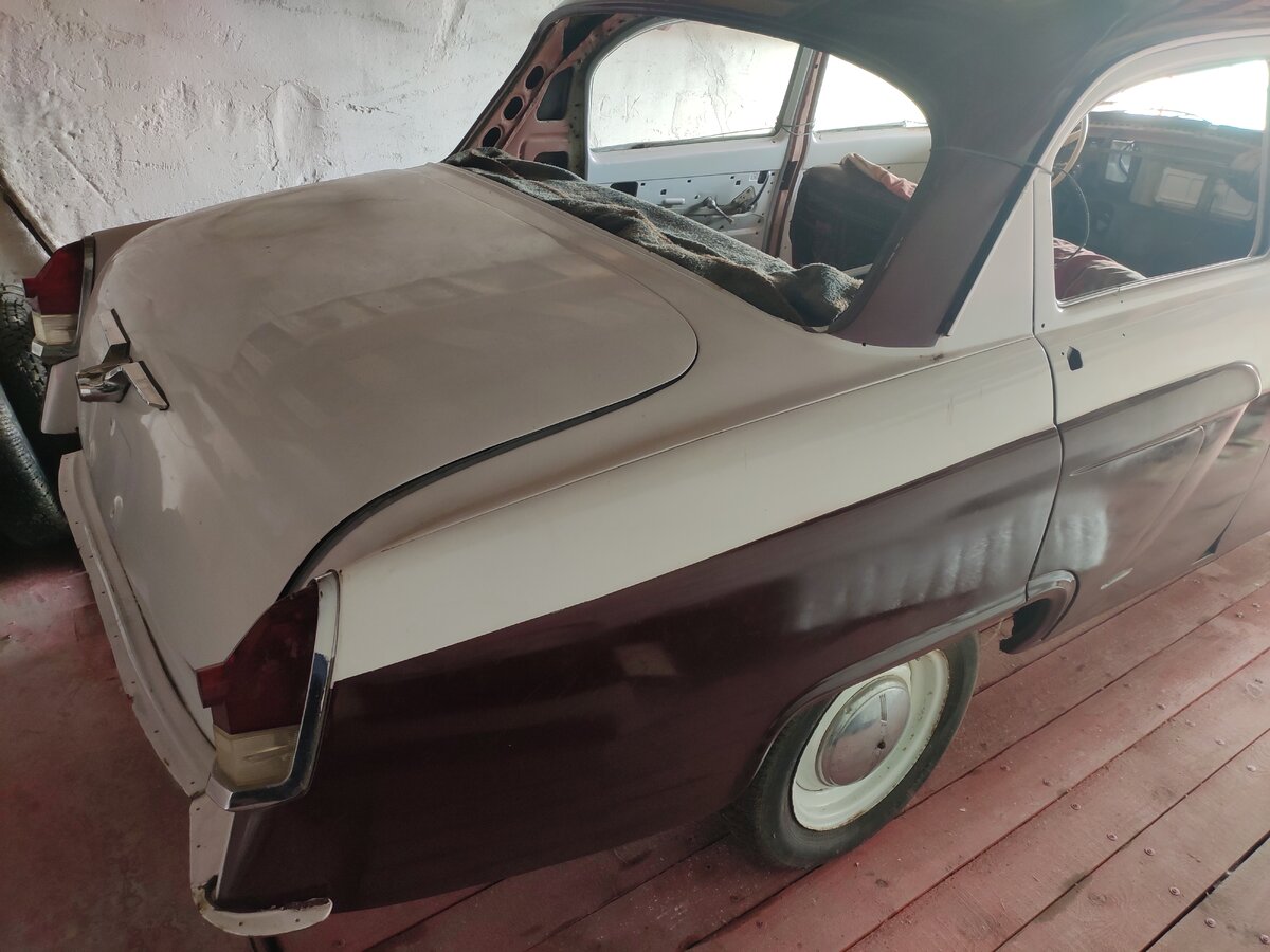

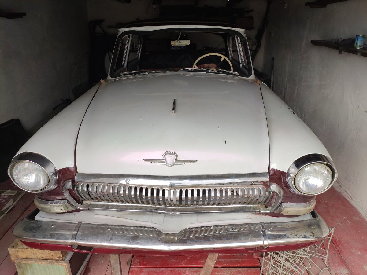

Ставил его в 21 в надежде поставить на учет на себя( По воле очередного случая, у меня завелась Газ 21....). Если интересно , могу показать фото .
Дурацкий вопрос - а что за мотор вписан в документах 21-ой? Тут на днях ездили со знакомым покупали мотор для его 21-ой. В 2016 году он без проблем поставил её на учёт с уазовским мотором и перебитым на ремзаводе номером, а сейчас гаишники докопались до номера двигателя - не устраивает их то, что площадка шлифовалась... Пришлось покупать 21-ый мотор с нешлифованной площадкой!
Надеюсь, что у вас пока чуть проще с переоформлением.
Ну и фото машины не помешают!

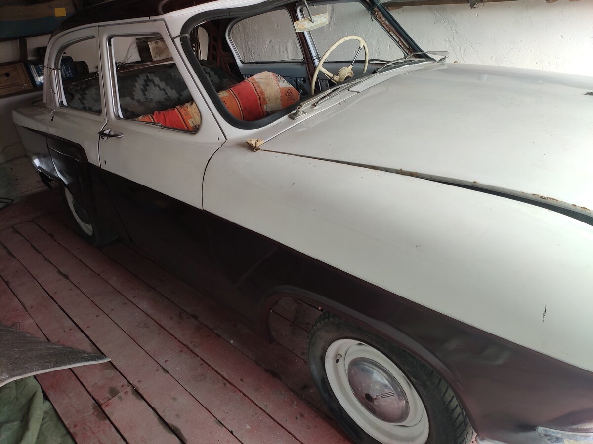

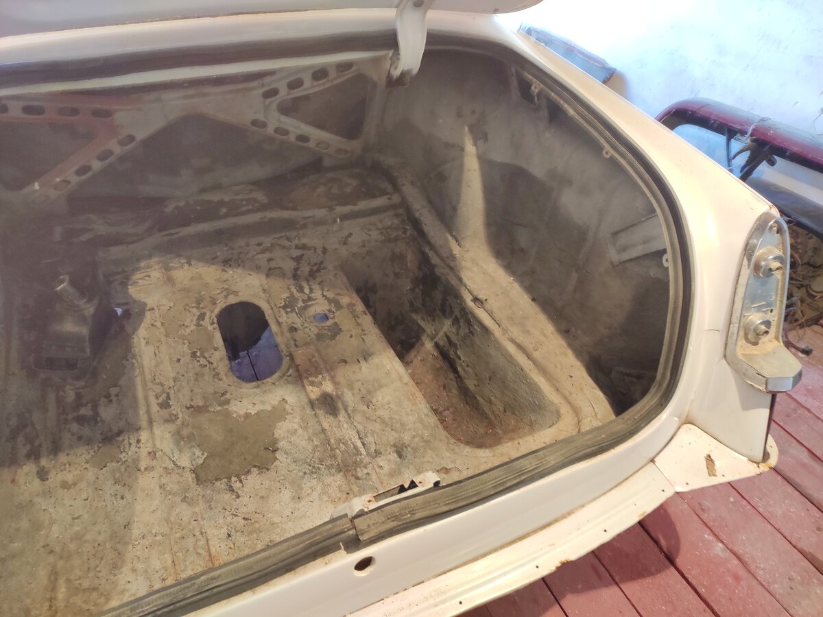

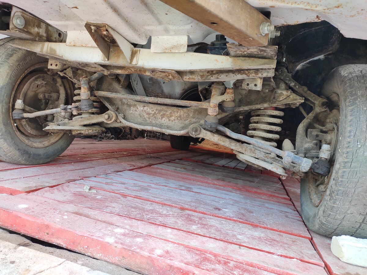

У этой Волги своя история, не очень восстановление получилось. На эту волгу волей очередного случая есть такая резина досталась комплект, КПП, и два ящика всякого лежит. Я еще не решил что с ней делать, хотя конечно нужно все на нее что есть поставить, по-моему пара колес есть. Вообще была мысль купить донора занедорого, без документов.
Я понимаю, что хочется всё и сразу, сам такой! Но есть ли смысл распыляться между "Победой" и "Волгой"? В таком виде сейчас её не переоформить, значит пока её можно тоже считать "без документов". По хорошему сперва нужно смотреть как сделали жестянку и устраивает ли Вас. Пока она почти разобрана её можно ещё раз покрасить и устранить какие-то косяки. Далее собирать салон - долго и довольно дорого при том, что разбирали не Вы. Машина совсем не уникальная. Стоит ли она таких трудозатрат?

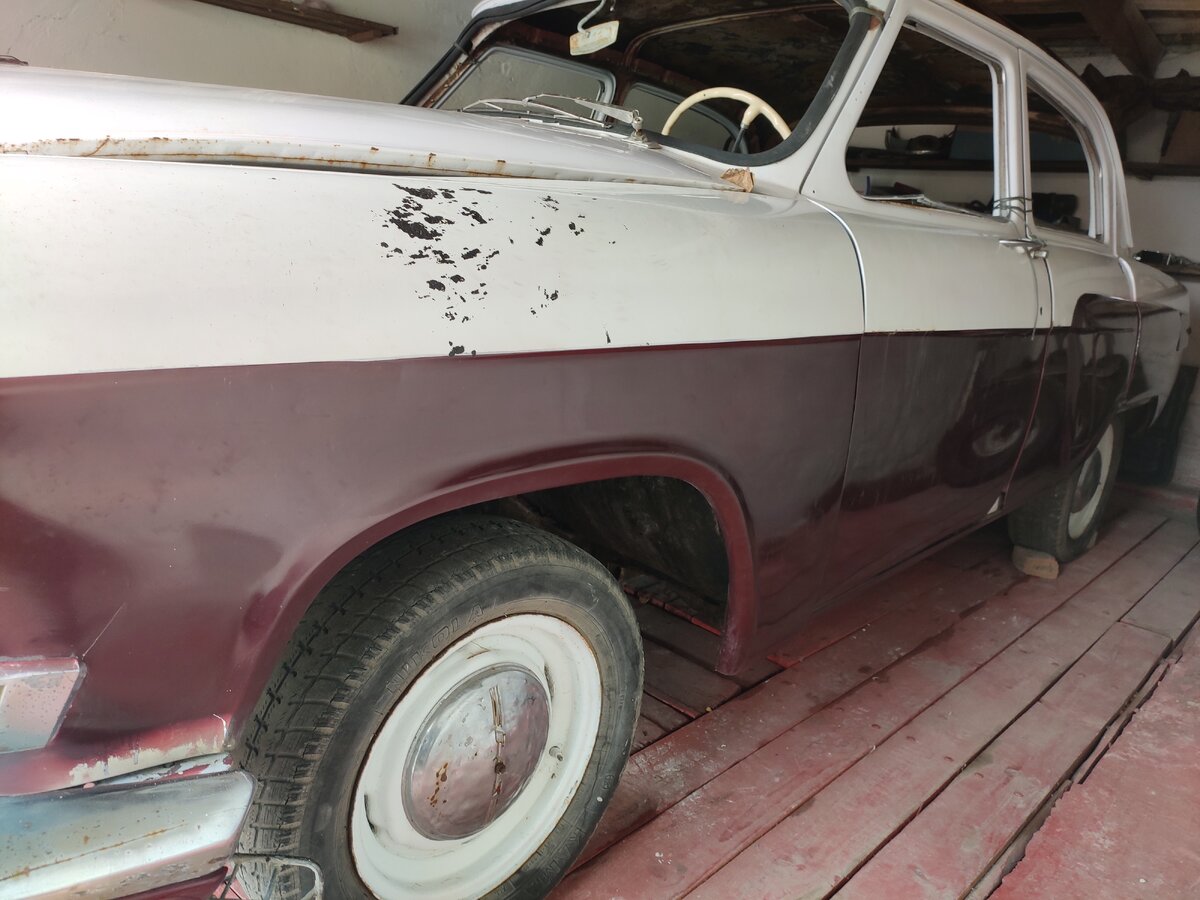

Номер кузова хоть на стойке? Или хром прилепили на обычную машину?
9 832
14 442
На обычных 21-х года с 64-го номер били на передней панели и только на люксовых продолжали на стойке, по этому и спросил. ;)
Люксовая цвета "белая ночь" красиво смотрится!:rolleyes:
Но тут всё равно неопределённость с документами... Подсобрать и поставить на учёт, а потом всё делать как следует - лишняя трата времени, а делать сразу хорошо... А вдруг потом в ГАИ завернут?

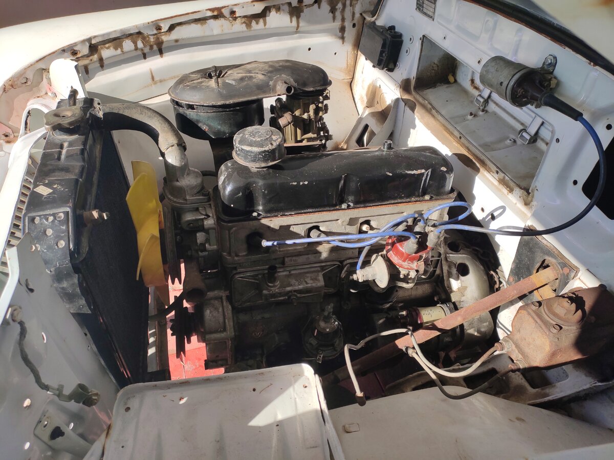

Последовательность такая: эндоскоп, контроль цилиндров ( сегодня приехал эндоскоп ДНС но не тот, теперь 12.12.24), Или снимаю голову или ставлю маховик и пытаюсь стронуть. вот в таком плане и в таком разрезе). налил выезде масло с ВД. Спасибо за определение, что голова 21( это точно?).Осталось высоту померять, 92 или 76 бензин. Еще есть вопросы по комплектации хочу поизучать каталог двигателя.
Что за эндоскоп? Тоже испытываю желание и порой необходимость иметь.
Не надо спешить, надо попробовать прокрутить вал, ни что там не заржавело, надо стронуть.
ГБЦ под 76-й видно, что внизу толстая.
На головке, сзади видно отсутствие пробки канала смазки коромысел.

Прошу помощи. Итак : на блоке отлито 417. на площадке выбито 414, на головке ЗМЗ 1003010, помпа на головке, коллектор под однокамерный. Очень хочу знать , кто это мне попался?
Попался УМЗ 414.
Были 414 собранные в блоках 451М, были и собранные в блоках 417.
И те и другие попадались мне.
