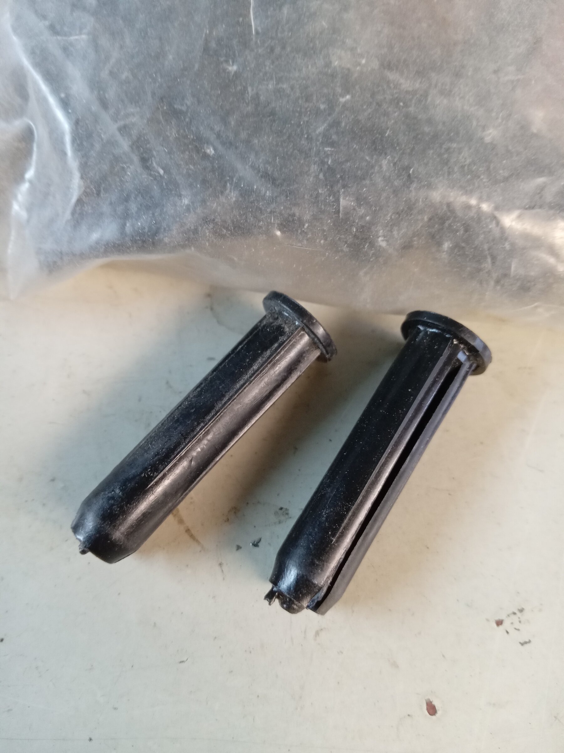

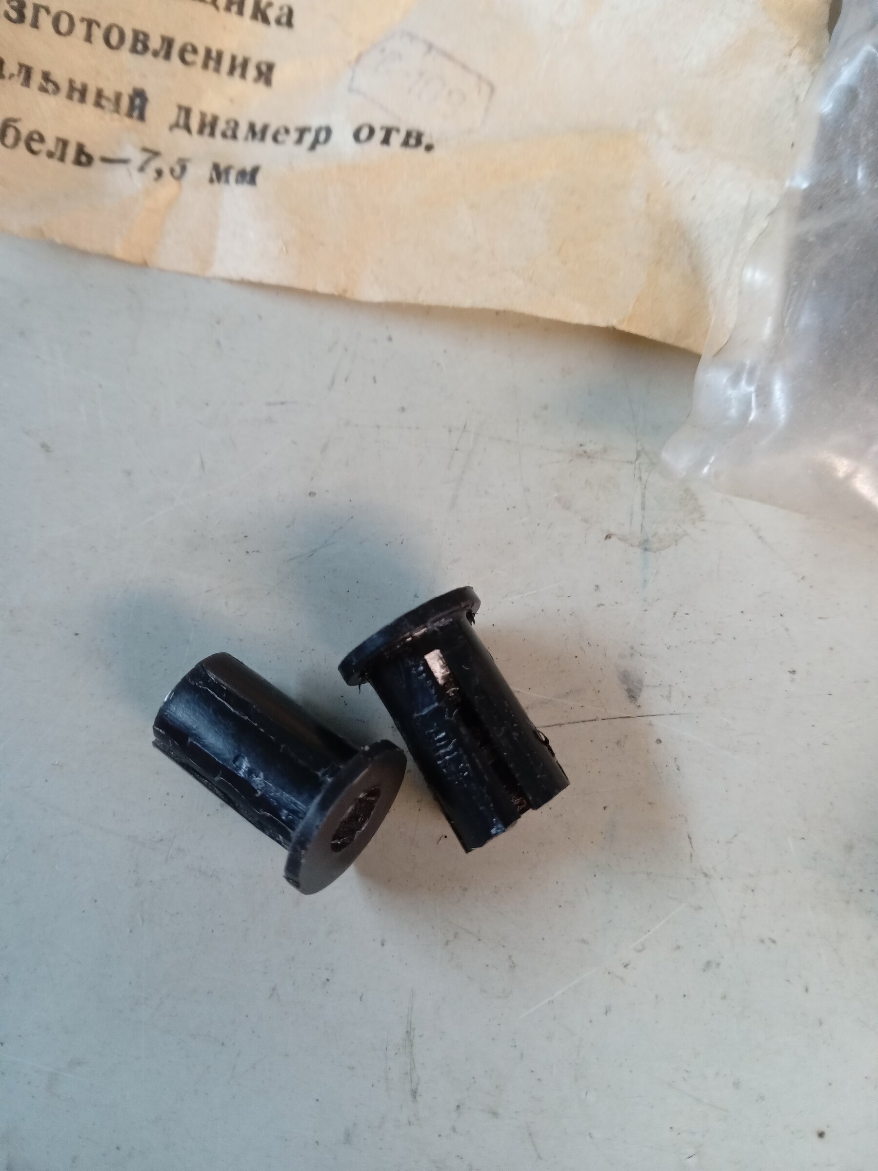

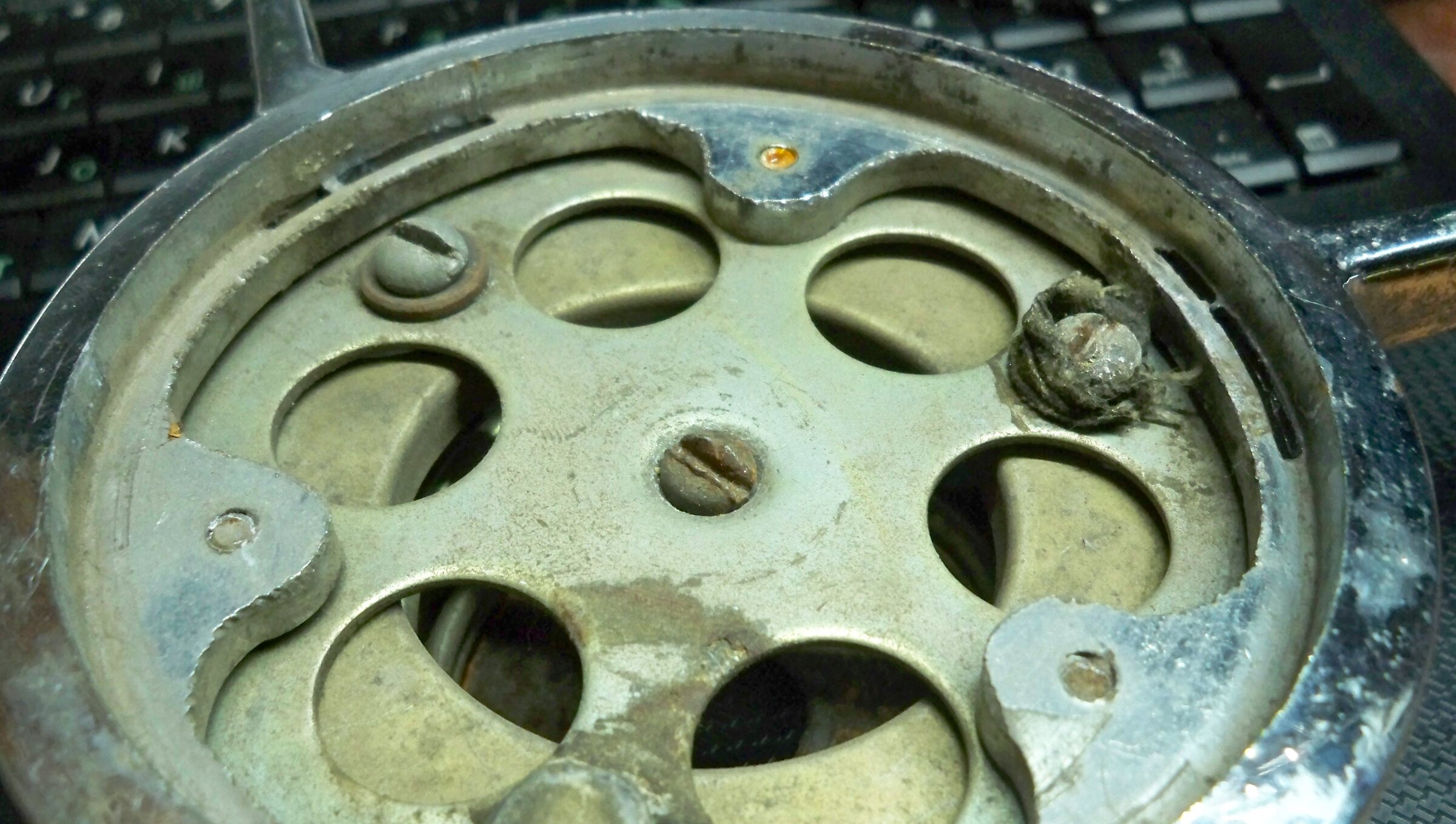

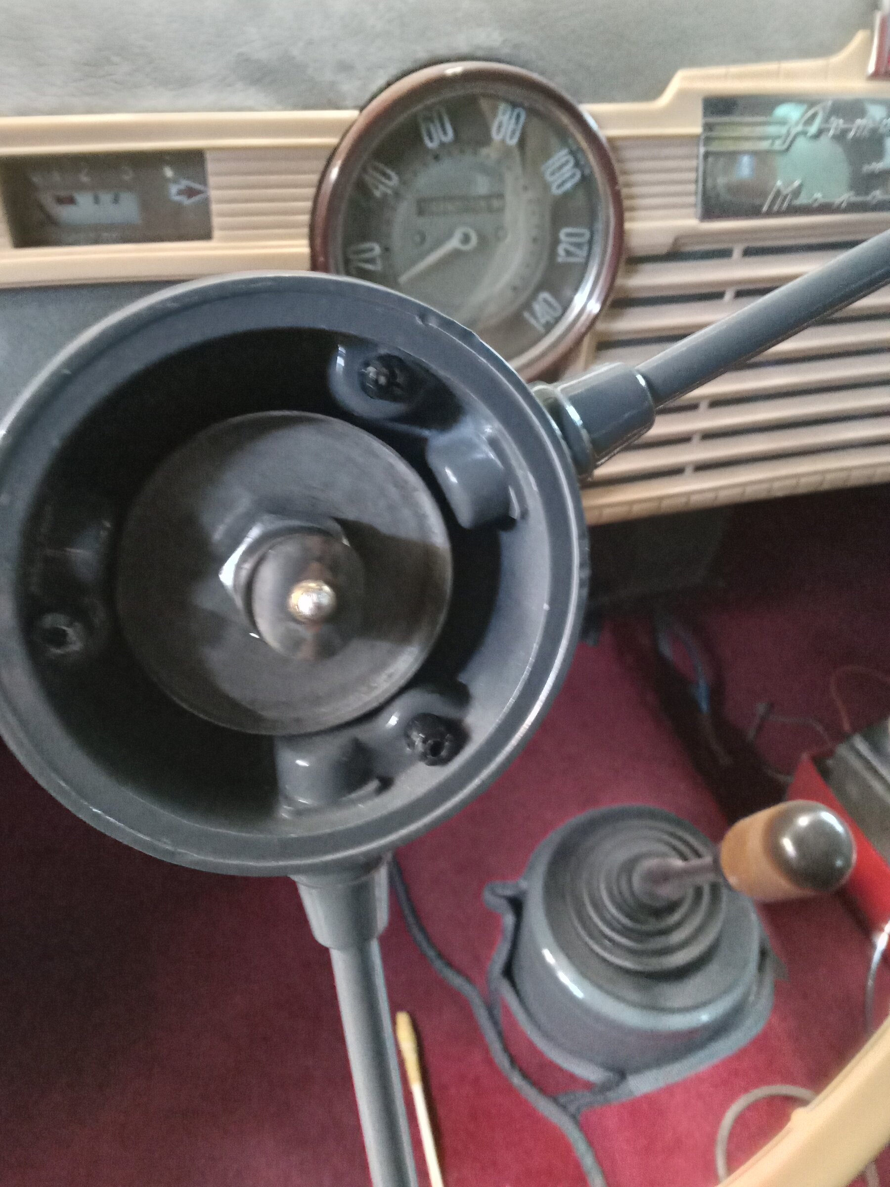

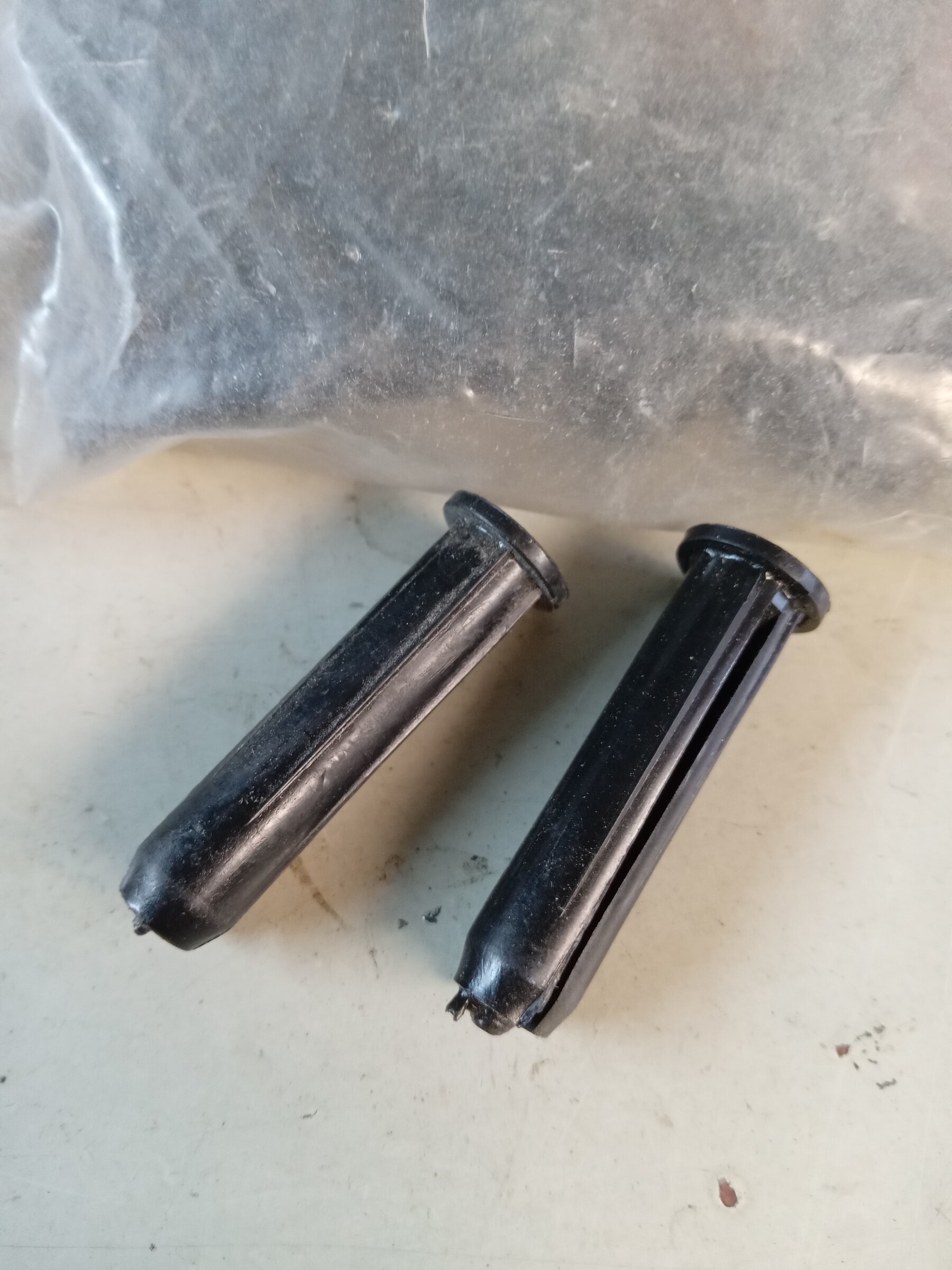

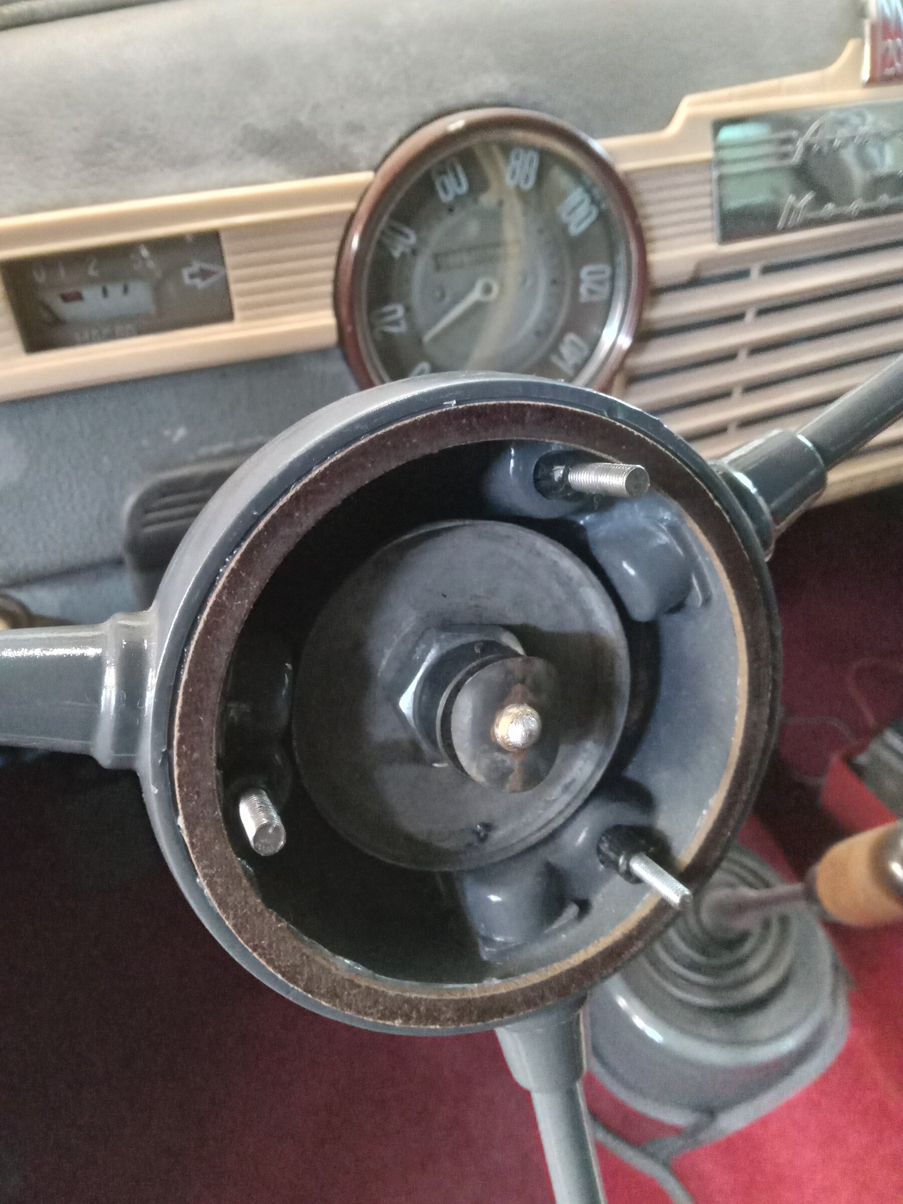

Да нет, самые обычные втулки.
У них задача изолировать винты от ступицы, длинна не принципиальна.

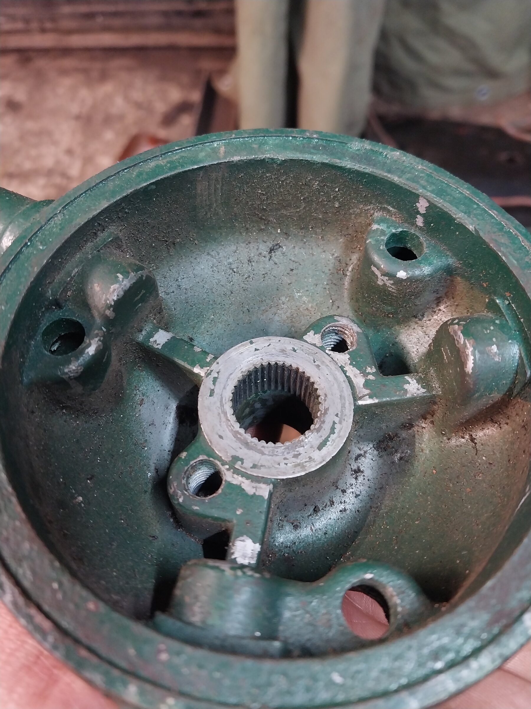

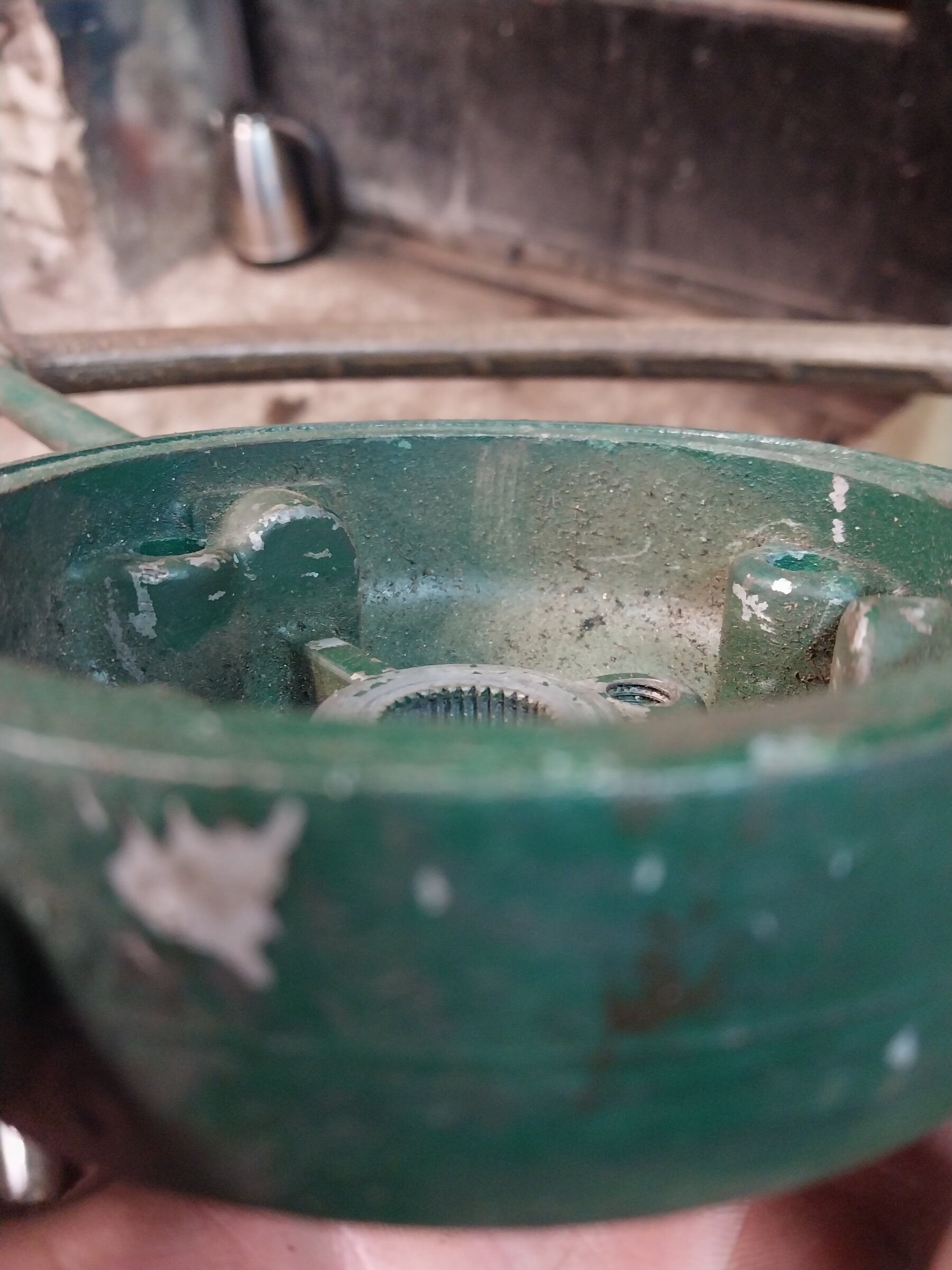

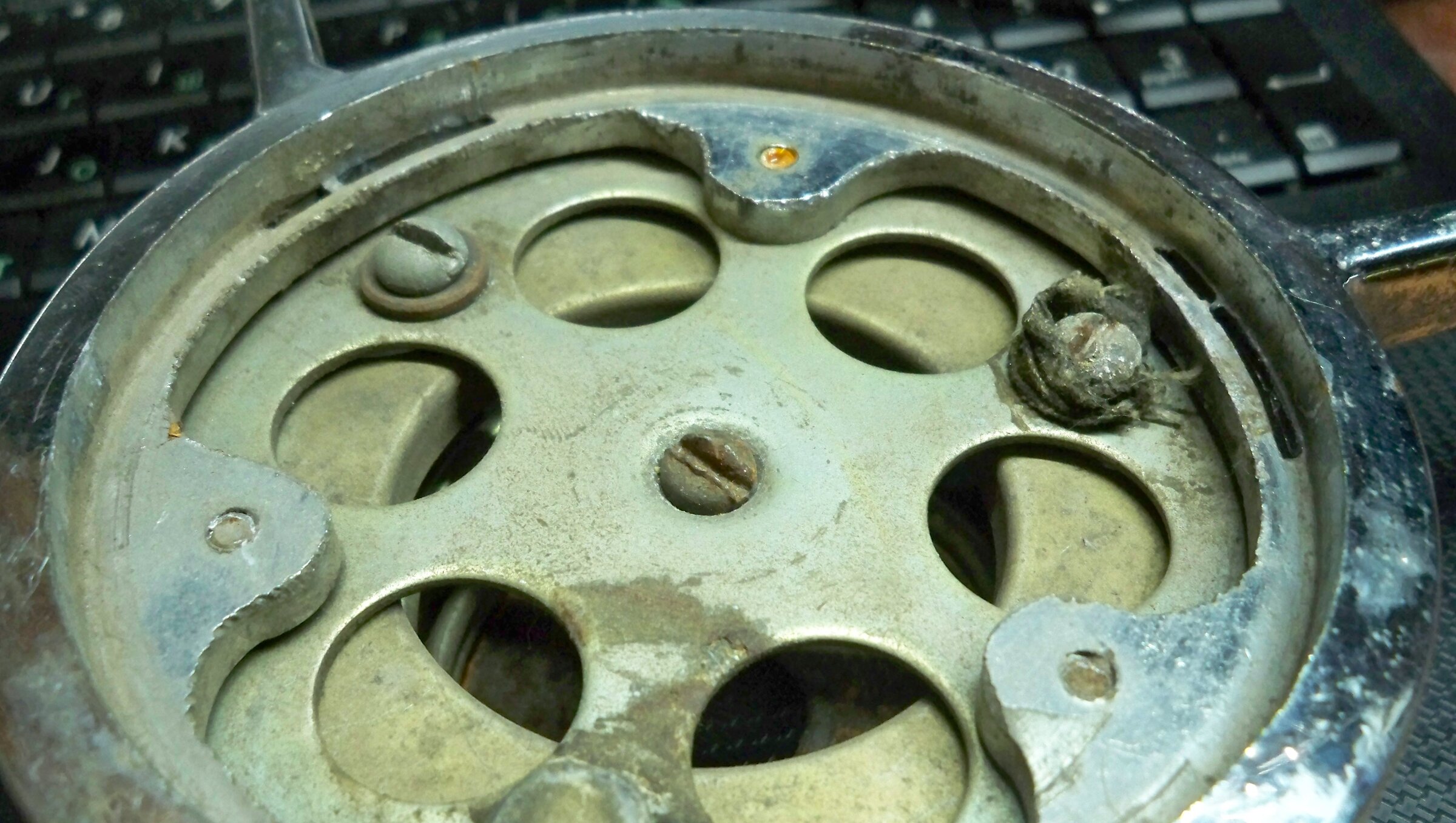

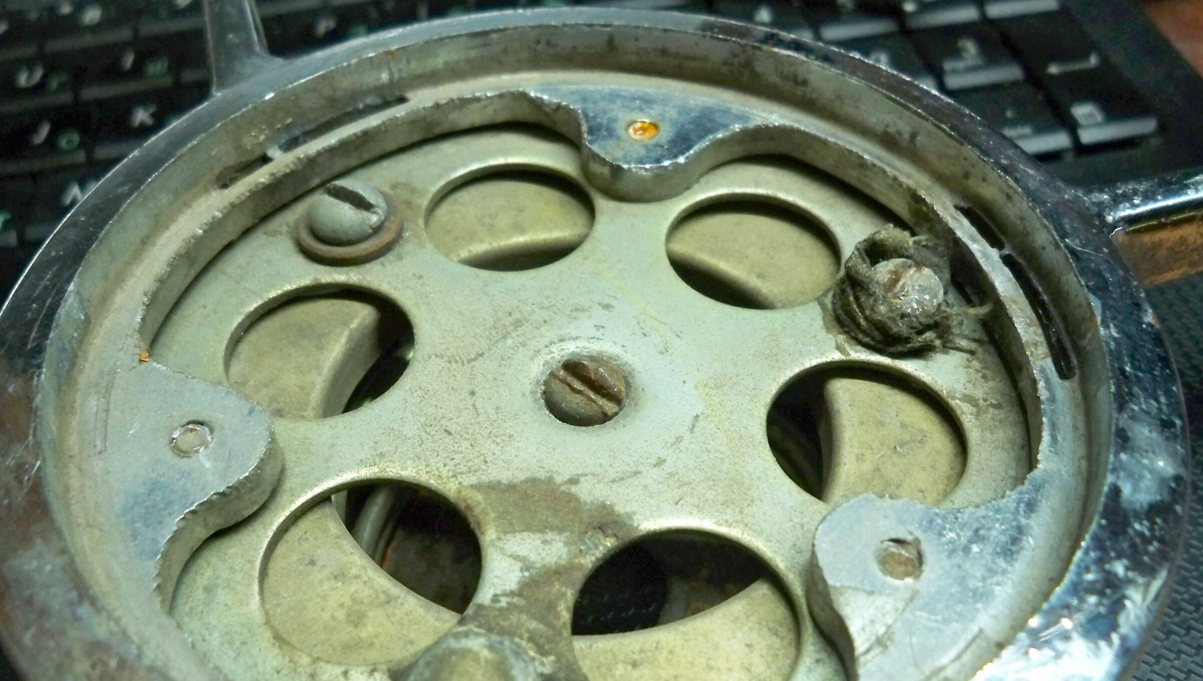

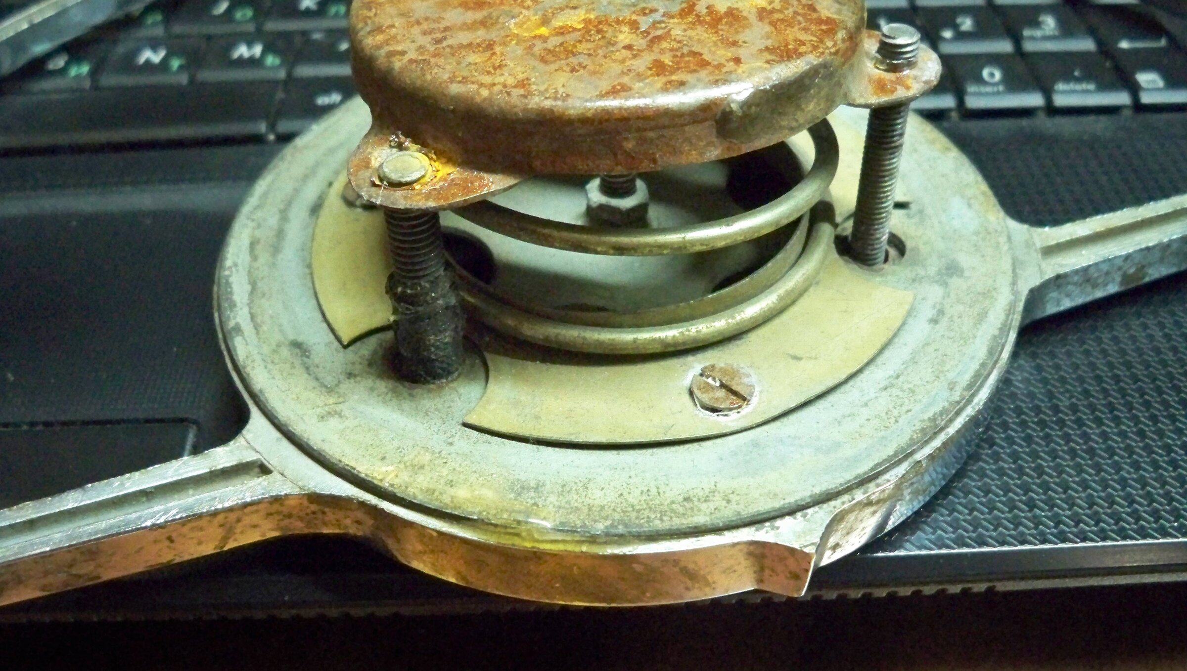

Если я правильно понял, речь про эти отверстия. Там обычные втулки стоят.
Я недавно только собирал это кольцо.

У Волги три таких втулочки, а у Победы 6?
У Волг тоже шесть. Но ещё три винта с ними обычно никто не трогает. Малое жестяное кольцо, опора для пружины, ими к основному притянуто.
Реакции: СЭМ и ash-oldgaz
4 473
6 911
У меня двух размеров втулки, подлинее на ступице, материал типа карболита. Из особенностей узла, нужно заметить что длинные три винта сквозь ступицу, резьба мелкая, обычный винт не вкрутить, или перерезать в диске, или родные искать.

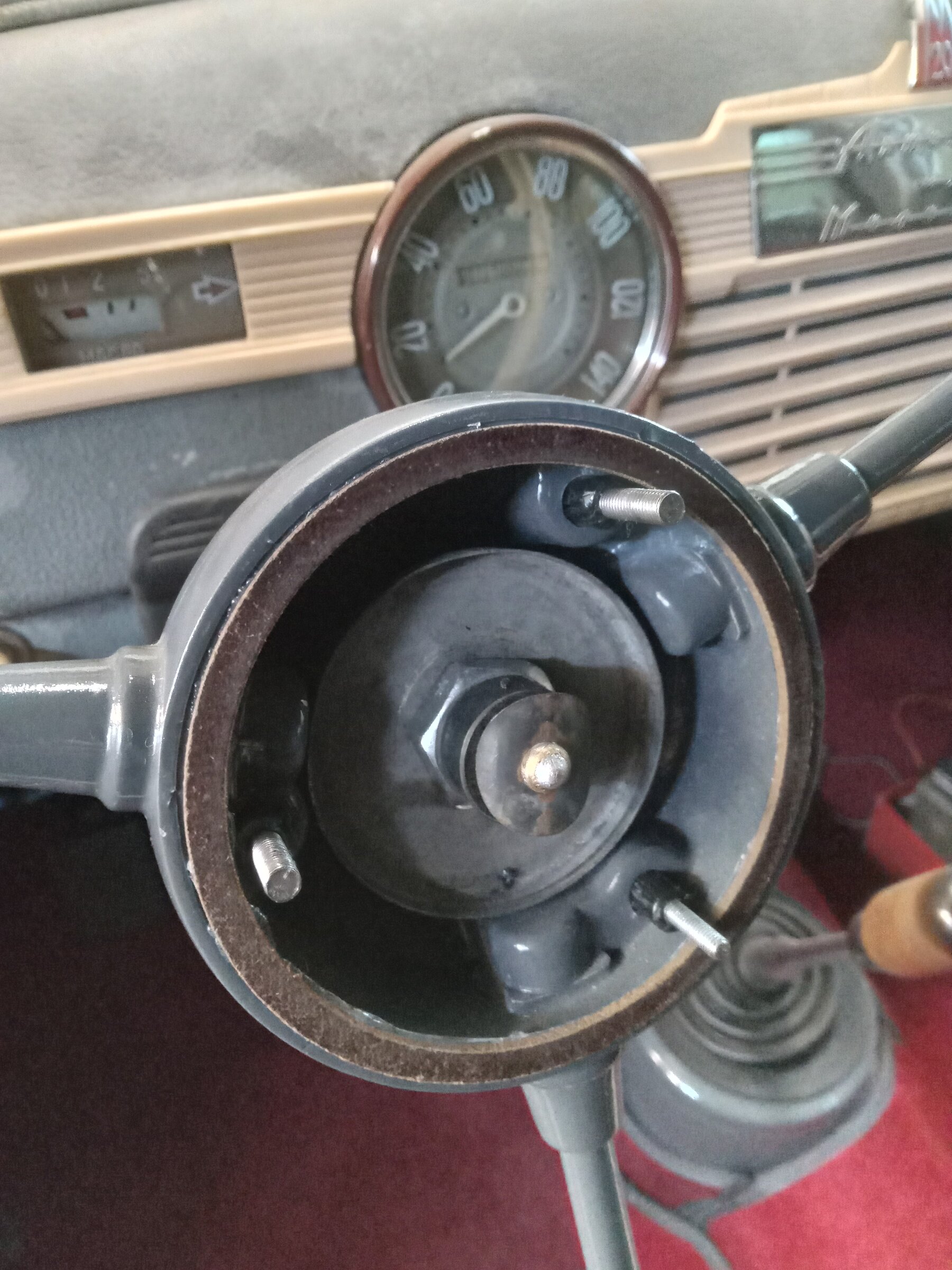

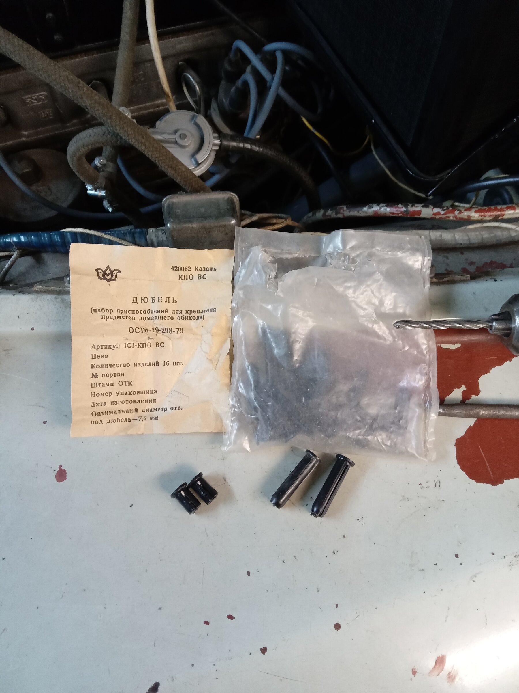

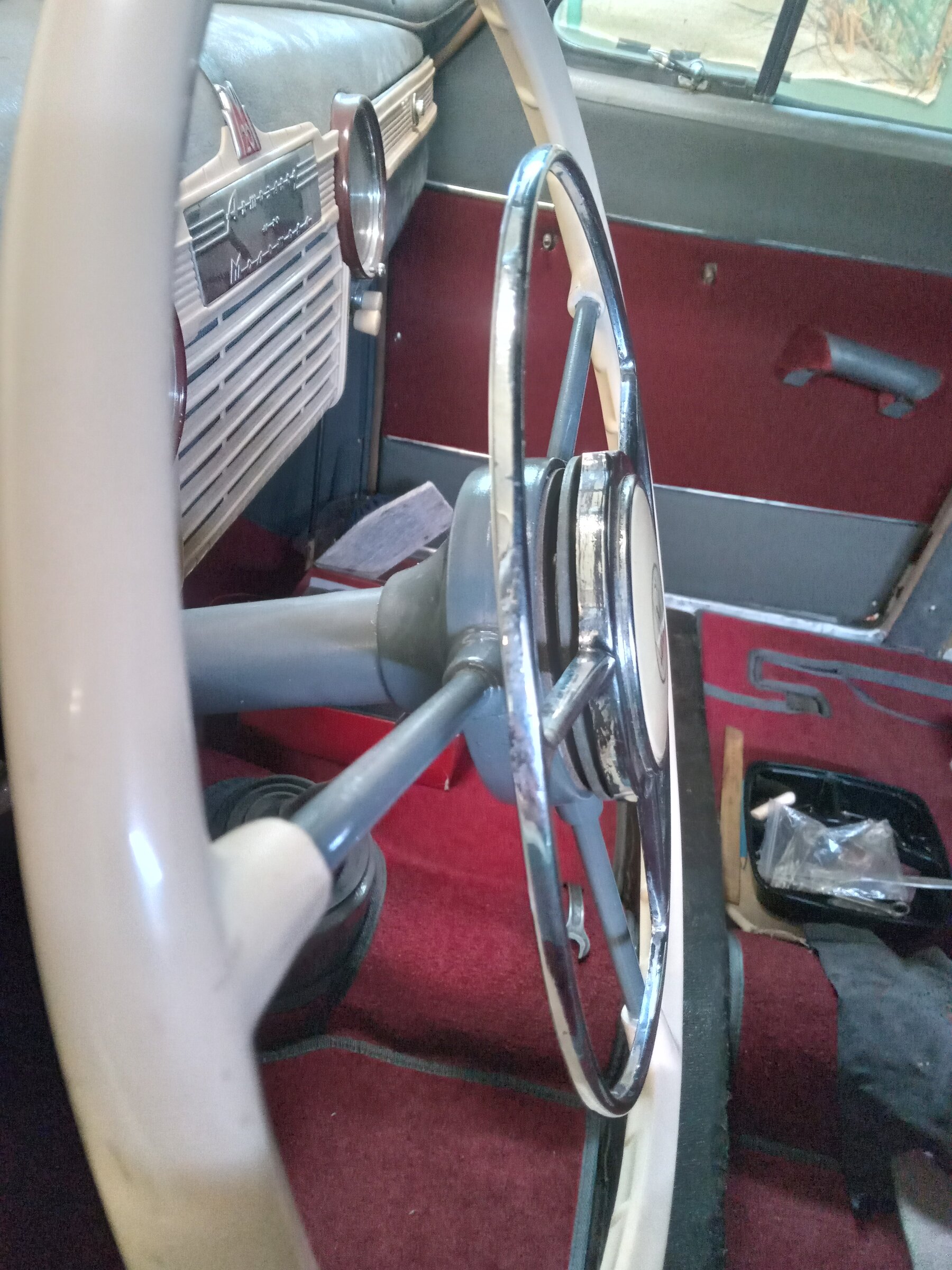

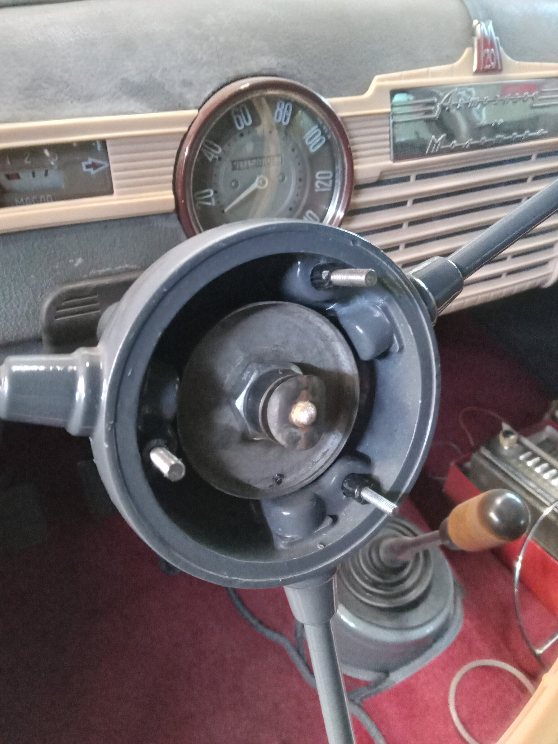

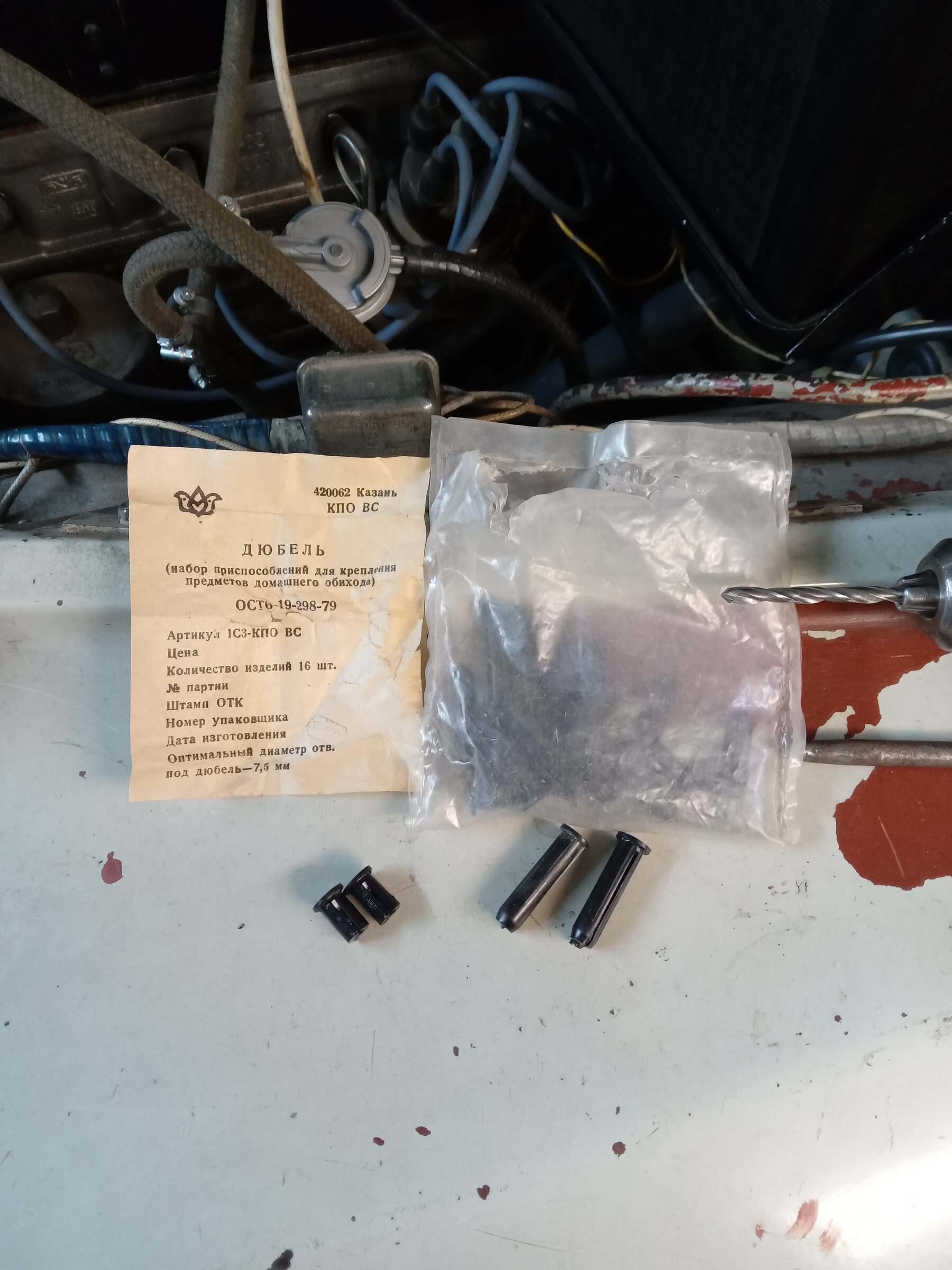

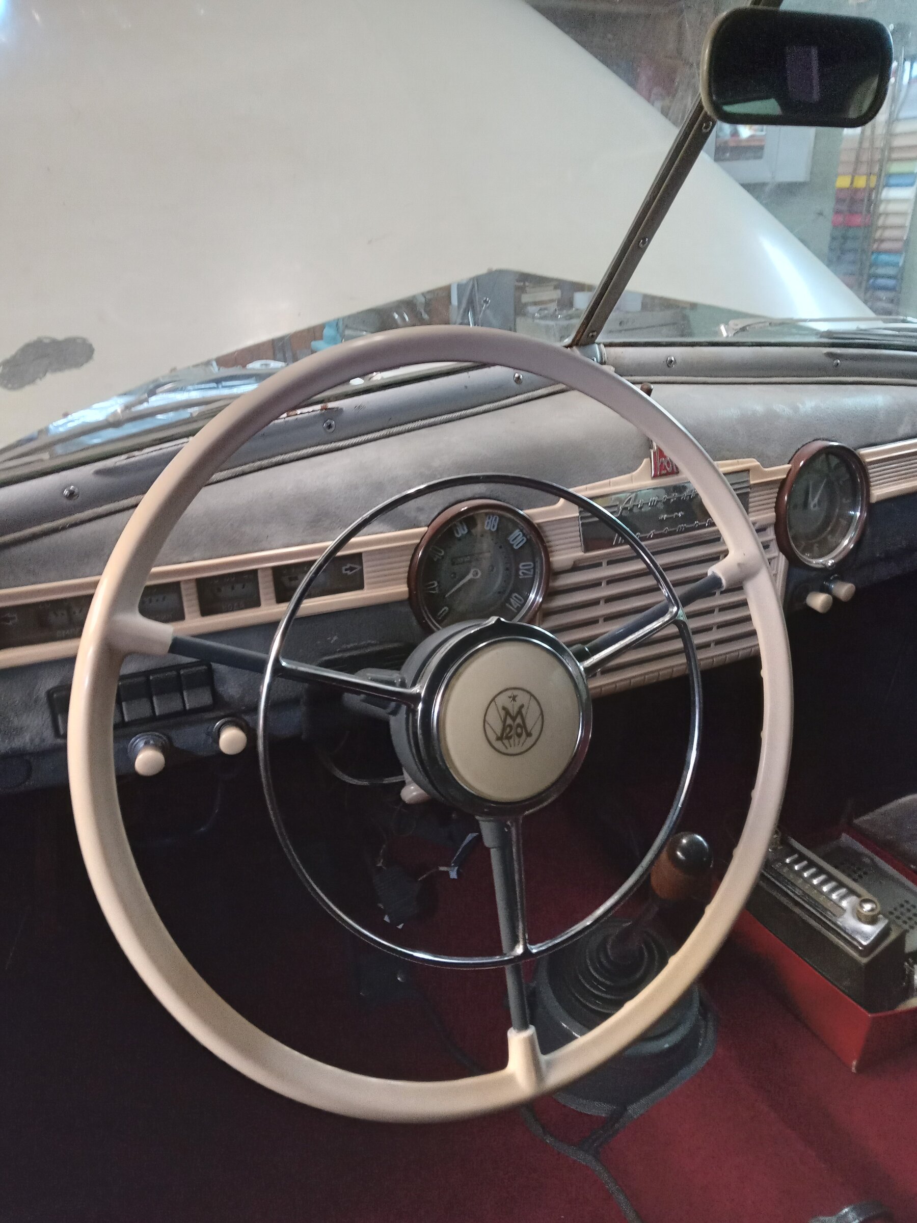

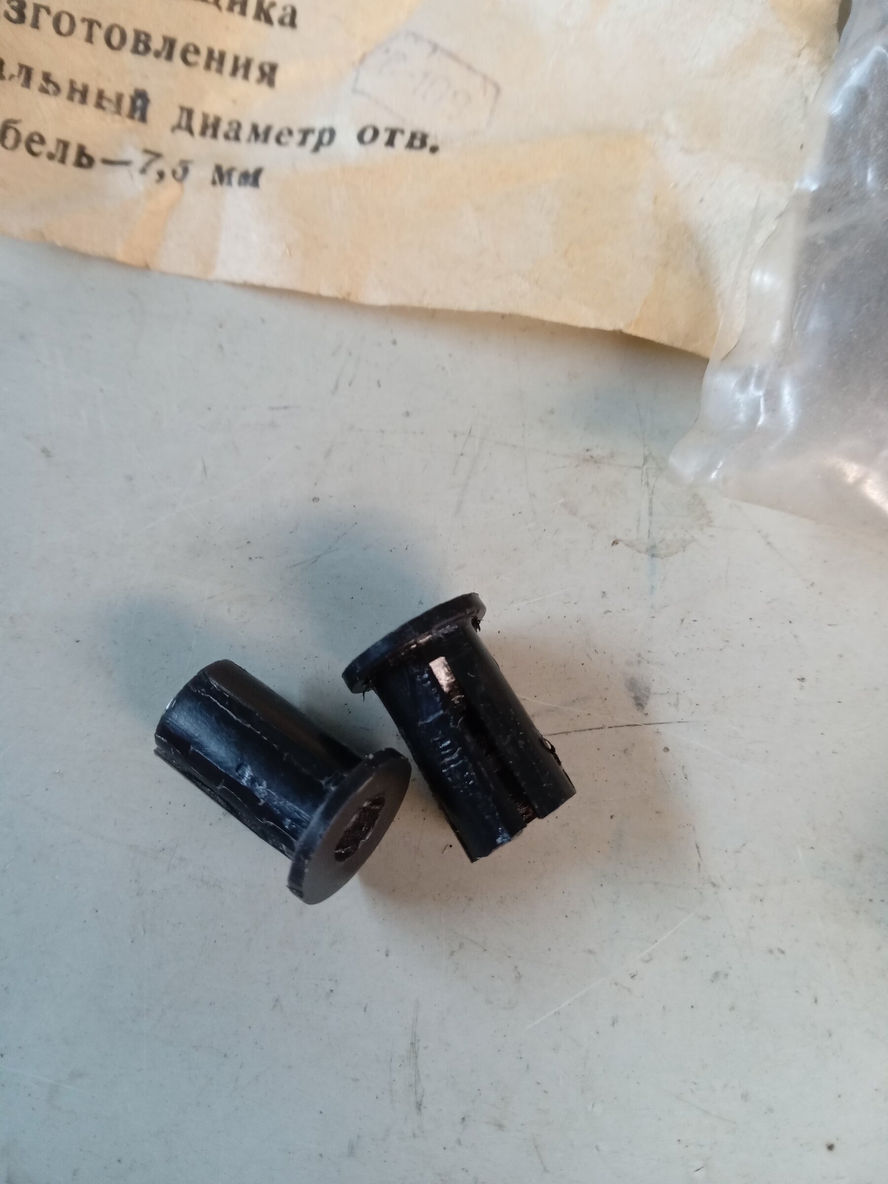

Изготовил сегодня втулки из Советских дюбелей. Многие я думаю, помнят такие дюбеля. Сделаны в Казани :) Установил втулочки в ступицу руля, сделал их чуть длиннее на пару-тройку мм, чем на кольце сигнала, кольцо из текстолита на капельки жидких гвоздей приклеил. Чего-то мне подсказывает, что будет оно...соскальзывать🤔
3 208
6 339
Потроха правильно собрали. Притяните винты кольца и все увидите)

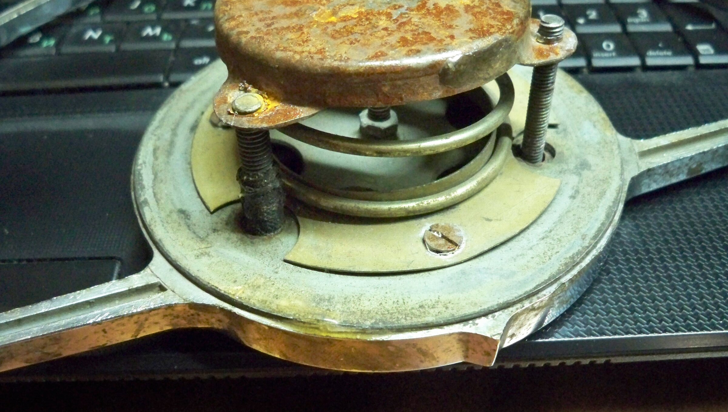

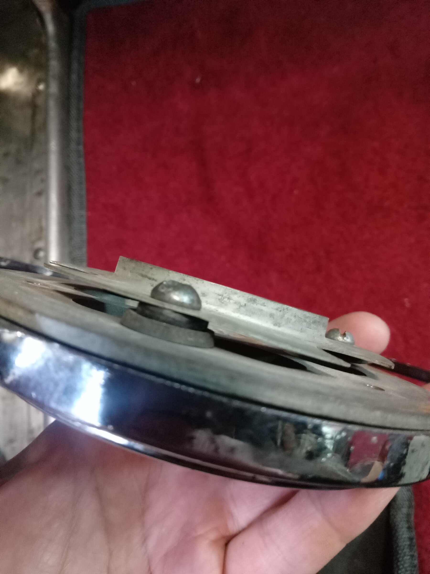

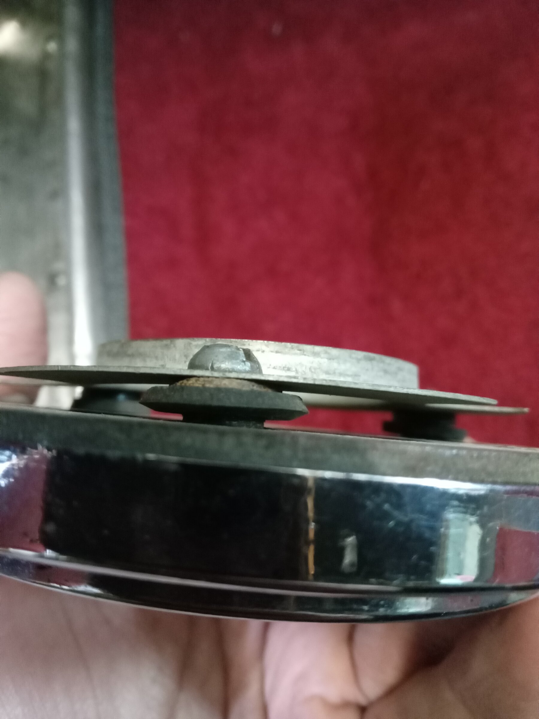

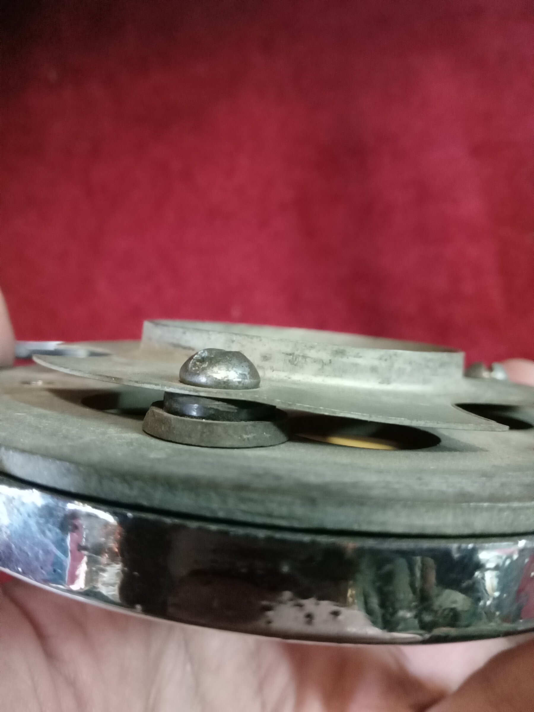

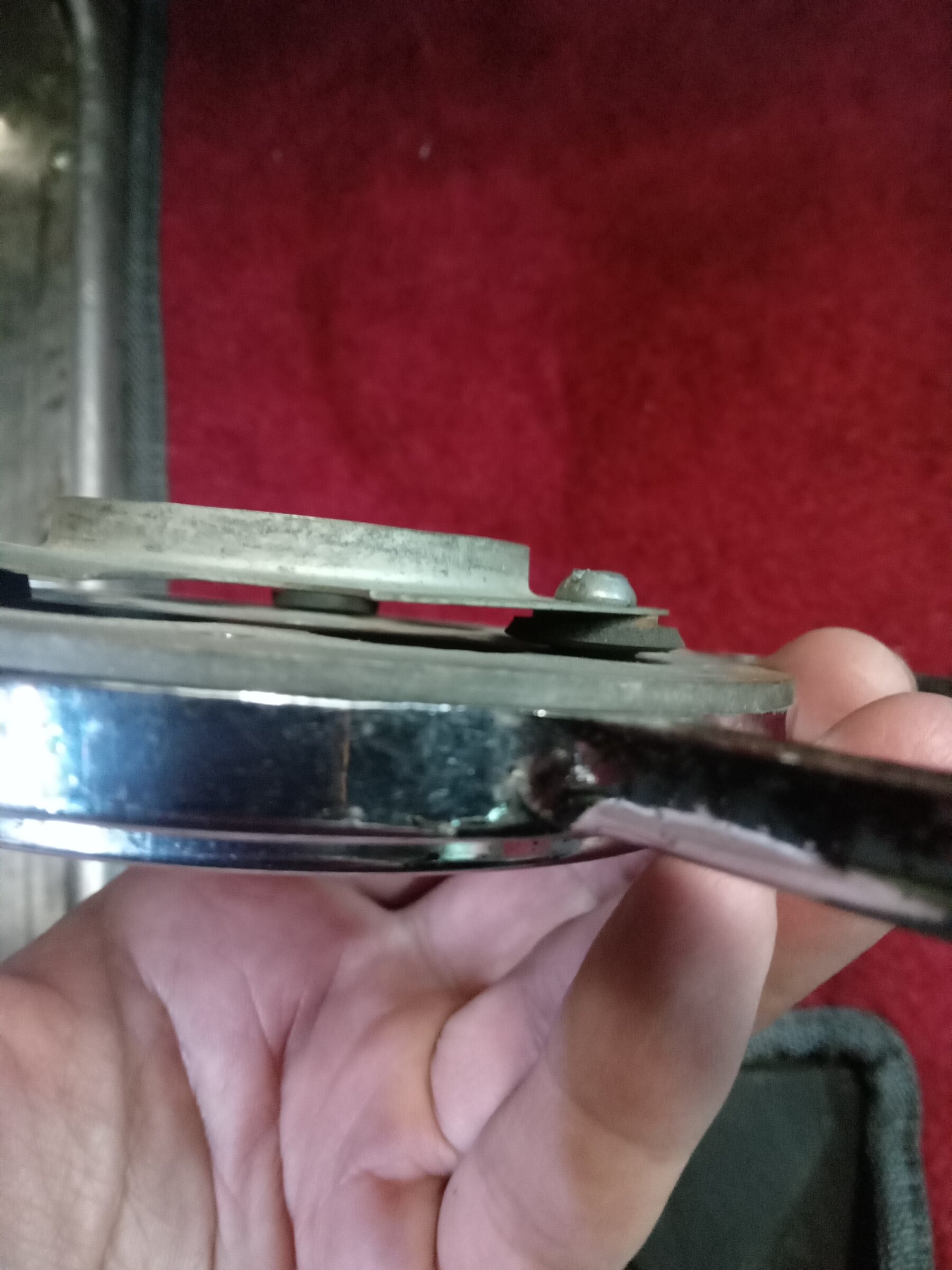

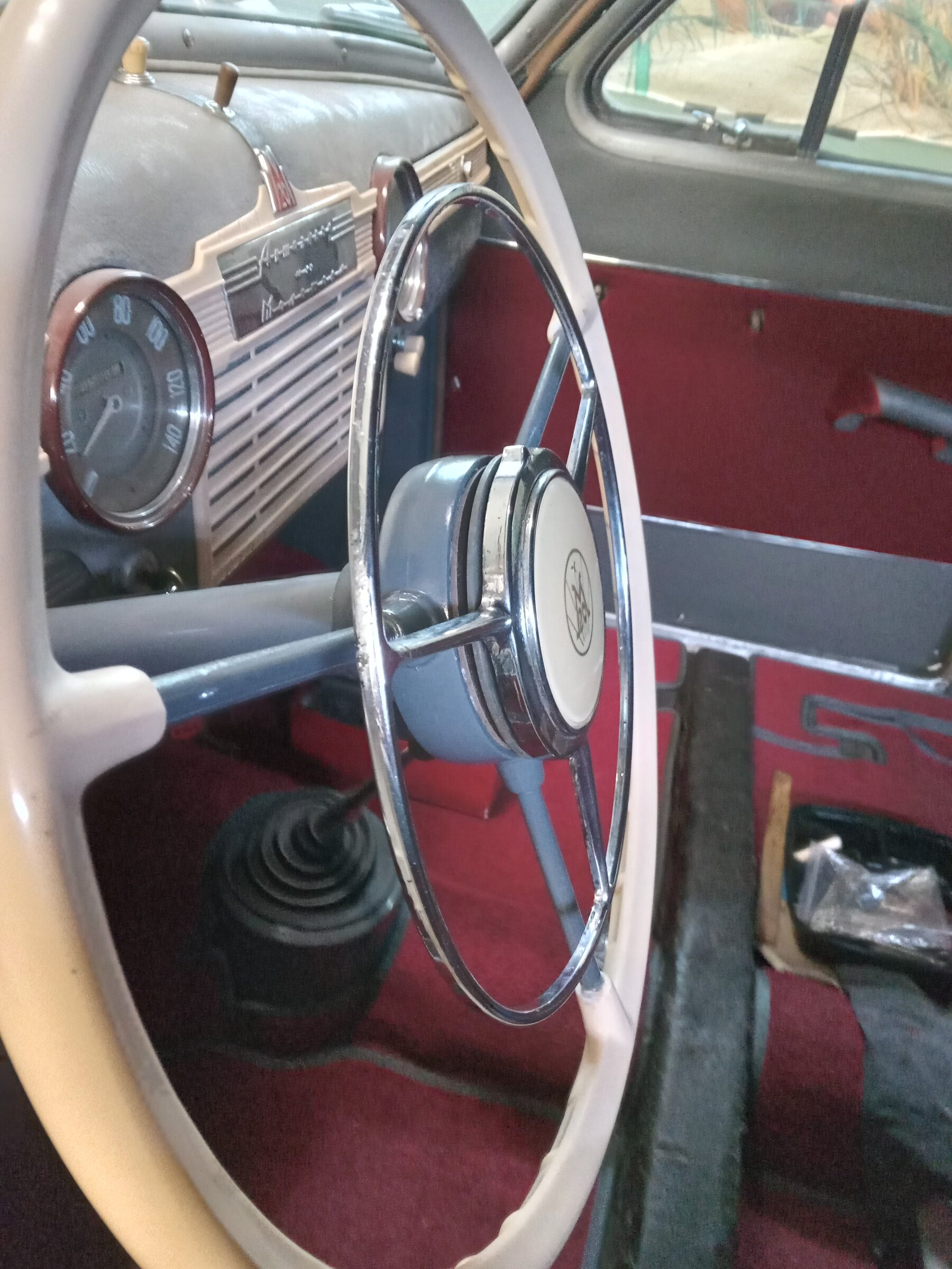

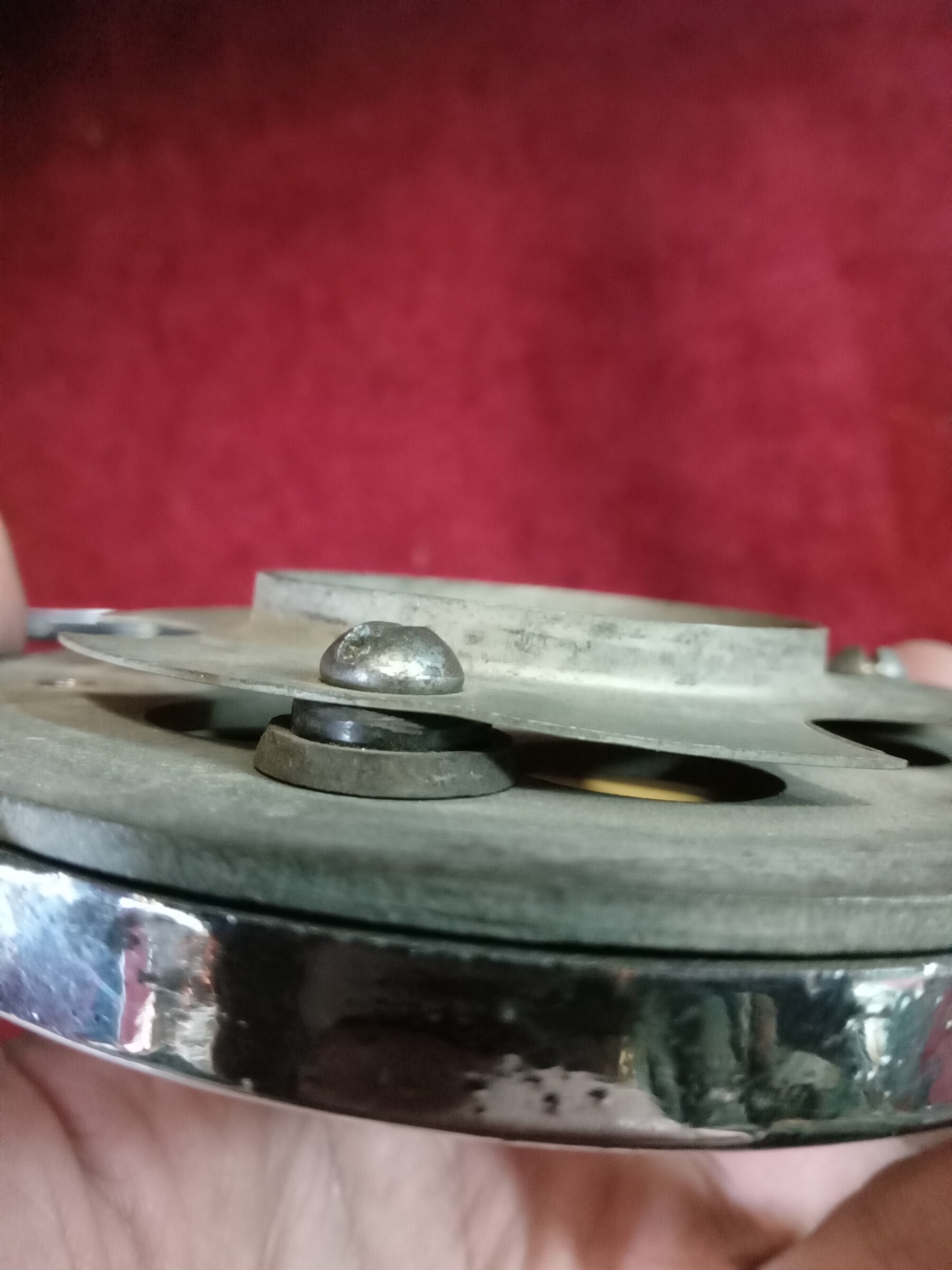

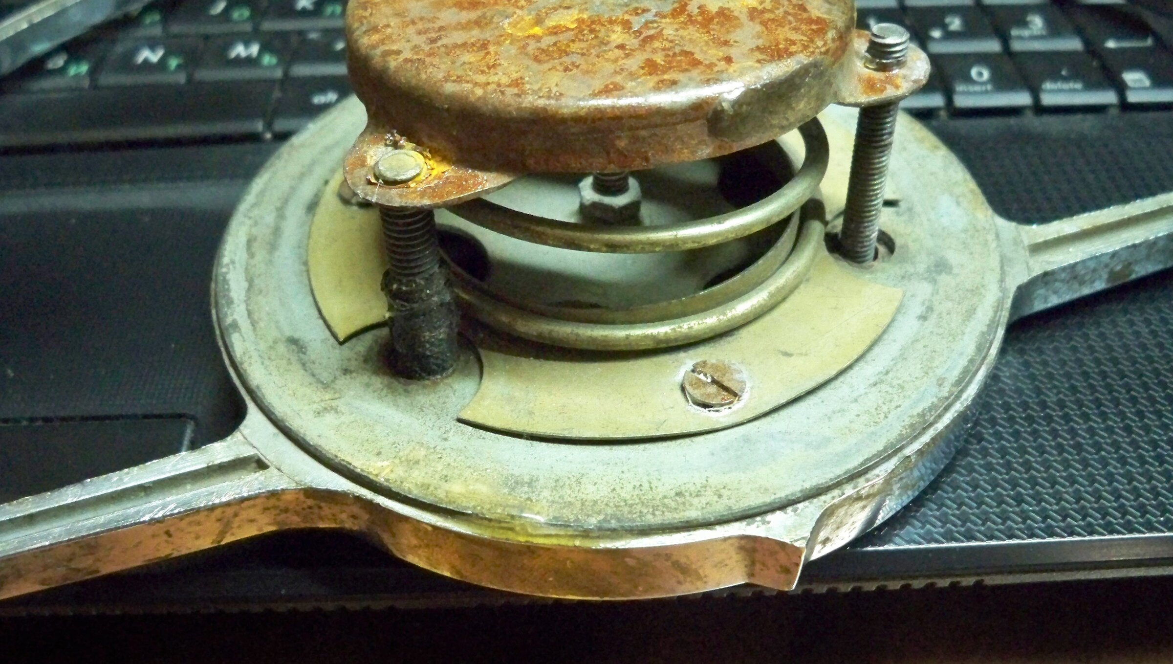

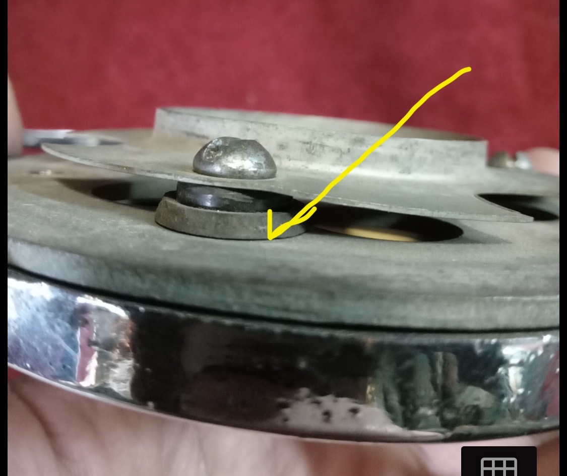

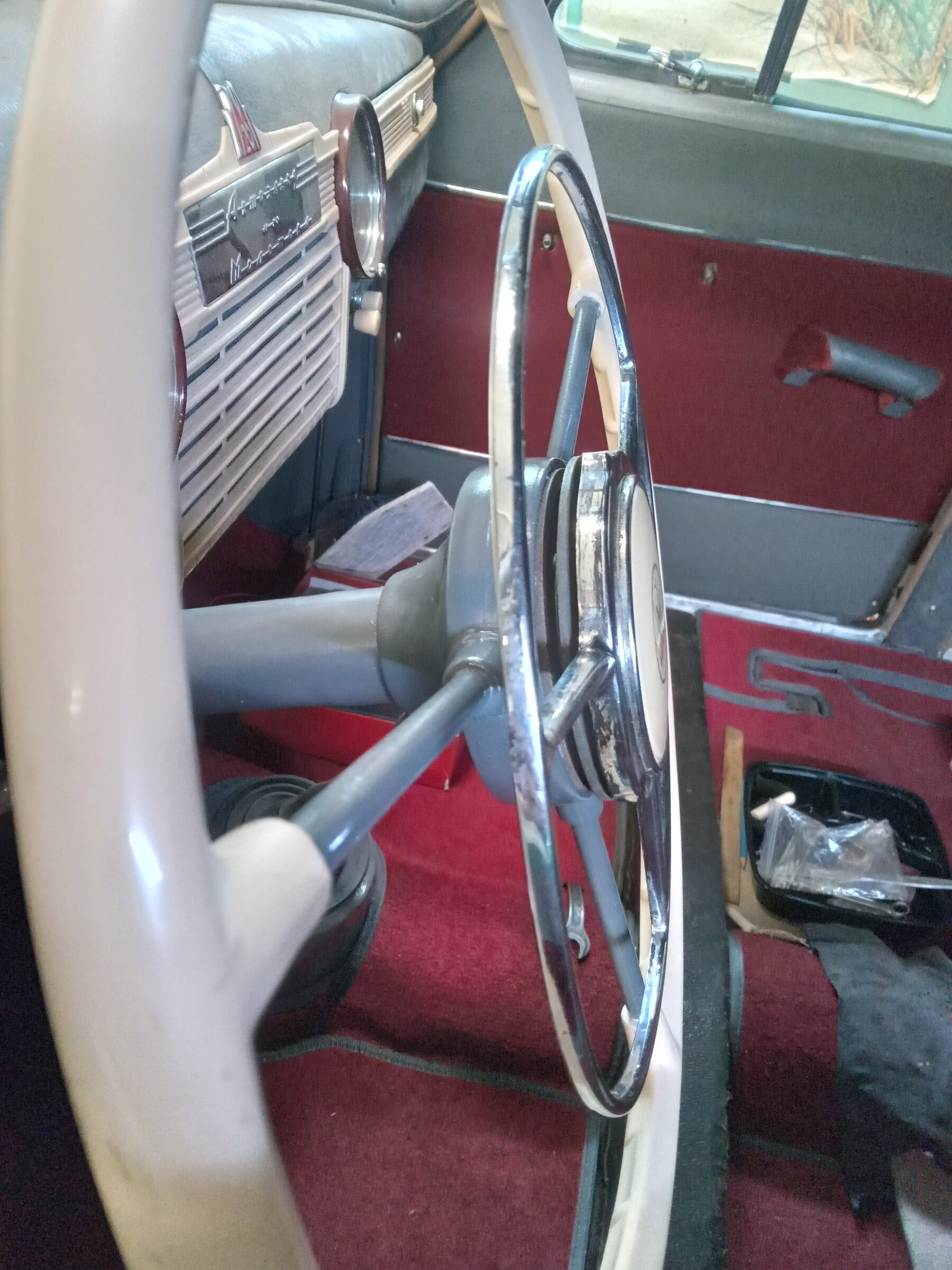

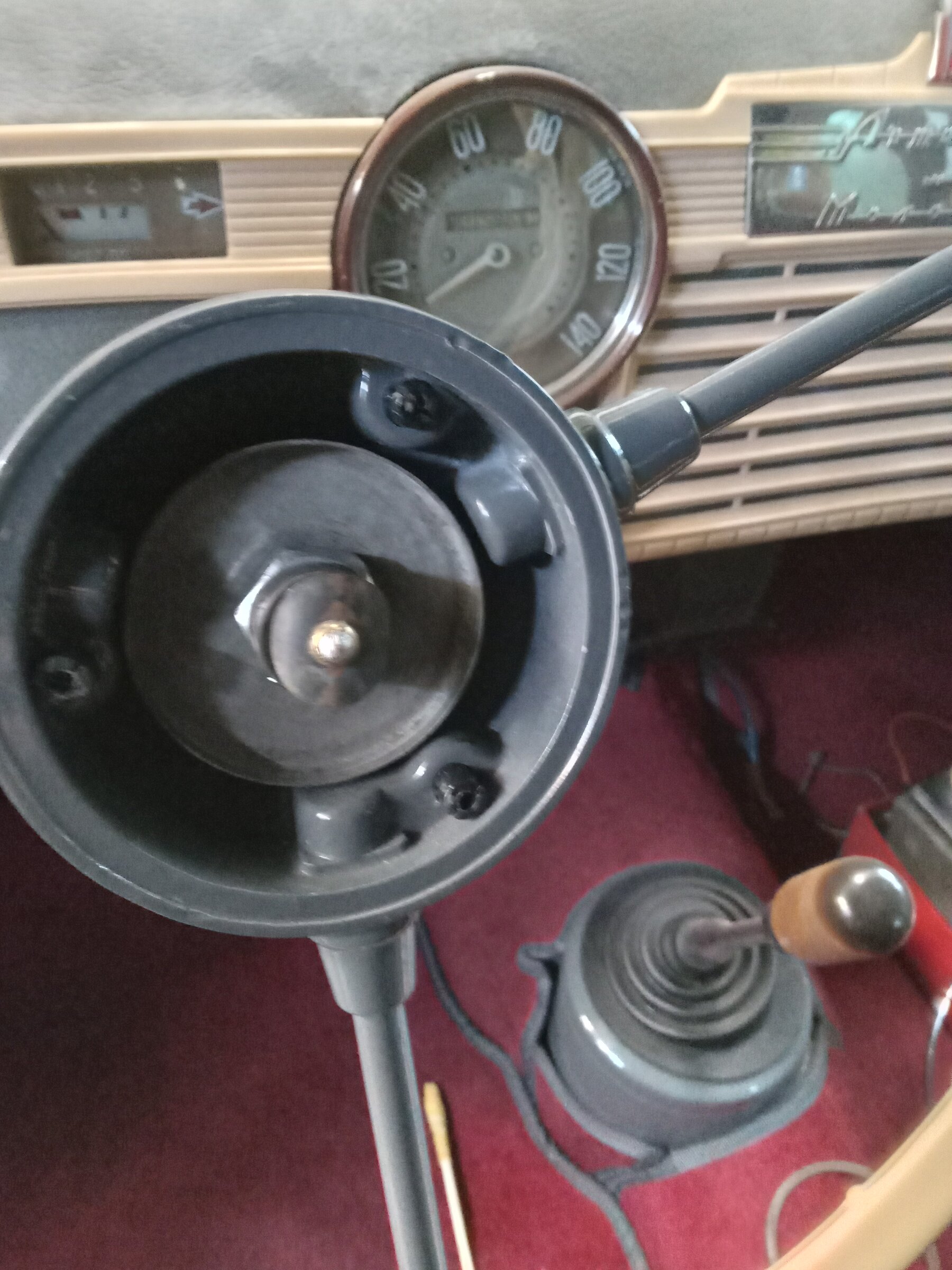

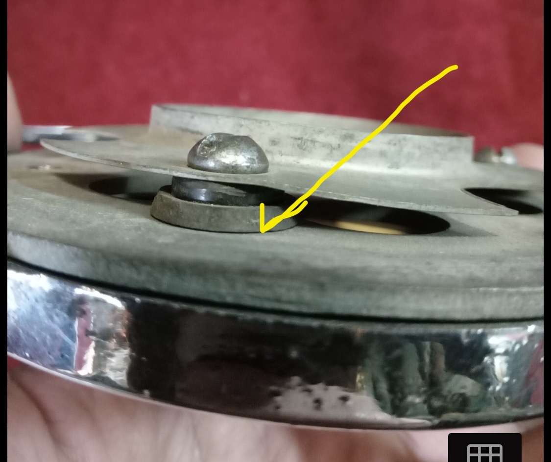

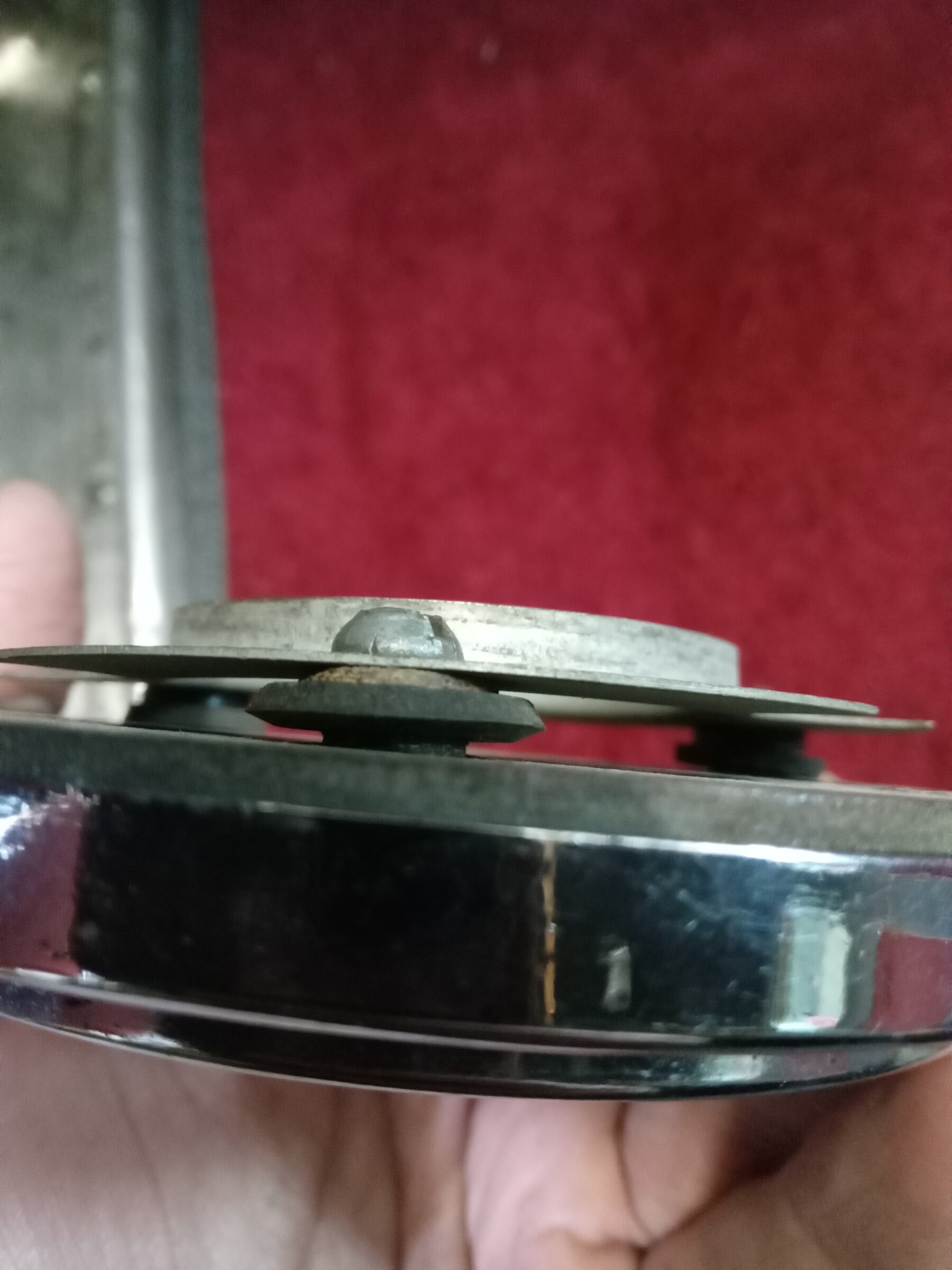

Подскажите пожалуйста по моим фотографиям, видится мне..., что я неправильно собрал кольцо с потрохами. Зазор по идее должен быть между силуминиевым кольцом и пластиной включателя звукового сигнала? Верно ли я мыслю? Видимо шайбочки резиновые (на фото их видно) надо мне вниз под пластину включателя переставить, что-бы он не соприкасался с кольцом сигнала?

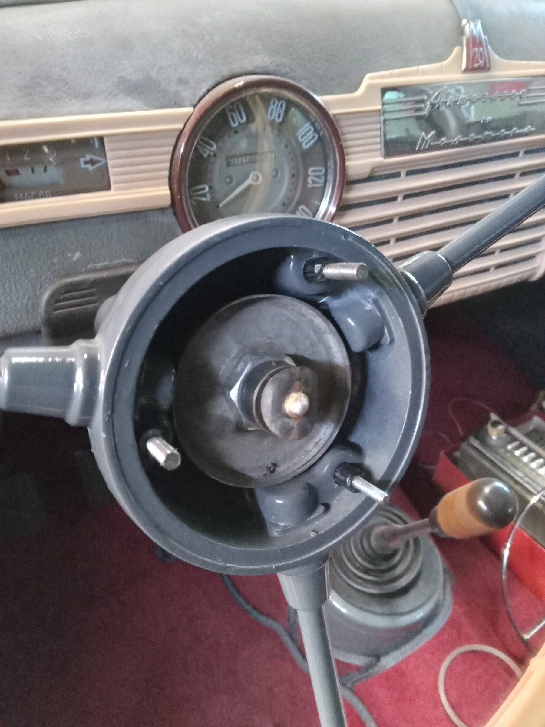

От 21й, донорский узел. Пластмасски под винтами кольца.
4 473
6 911
Уберите резинки из под втулок. Пластина которая притягивается винтами к ступице, должна двигатся по этим втулкам (у вас зажата). Когда сквозь ступицу притяните эту двигающуюся пластину, кольцо пружиной оттолкнет от нее в зазор примерно 2-4мм, точно не помню.
Реакции: Холоднов и СЭМ
4 473
6 911
Добавлю, пластину с седлом под пружину нужно поправить (у вас виден прогиб), обеспечить паралельность к скользящей пластине. А то возможно включение сигнала при минимальном нажатии рукой, кольца сигнала руля, с стороны коробления той шайбы.

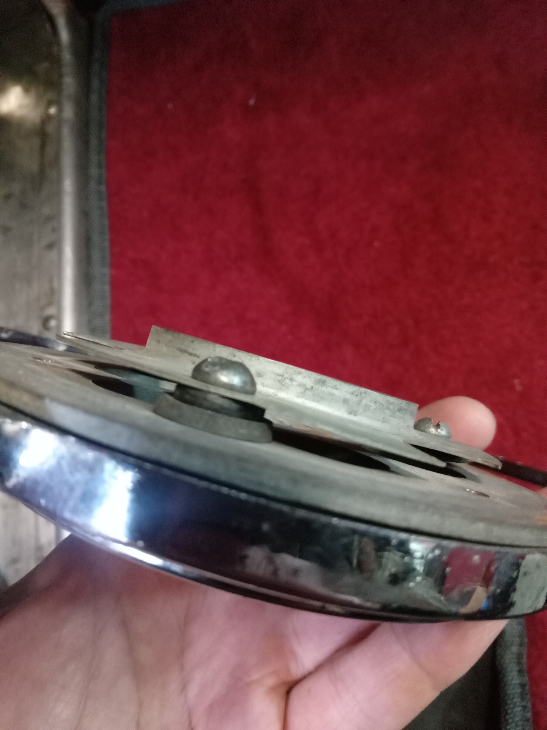

Здесь длинные винты...закручены правильно???Разве не через ступицу руля они должны вкручиваться в кольцо сигнала и притягивать его? А в этом случае как...одеть пластмаску с изображением Оленя и кольцом??? чёто не то явно

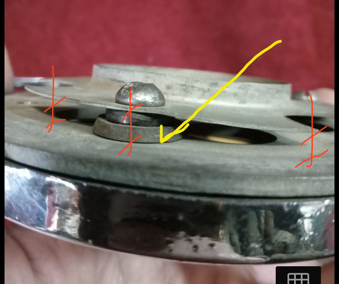

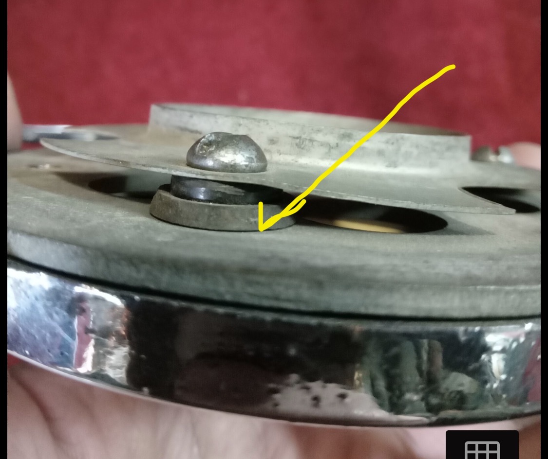

Про резинки понял - убрать!, а поставить их между кольцом сигнала и пластиной?
4 473
6 911
Выбросить
Эта пара деталей и есть контакт включения сигнала, в зазоре чисто должно быть, рекомендую пока разобрано, мелкой шкуркой пройти по плоскостям периметра.
Да, конечно. Винты завернуты задом наперед, ибо кусочек Волги стоял на руле 2й серии Победы. Пластмасска вытаскивается присоской или ножиком.

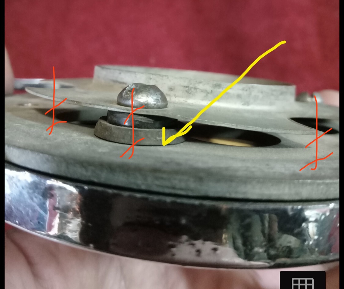

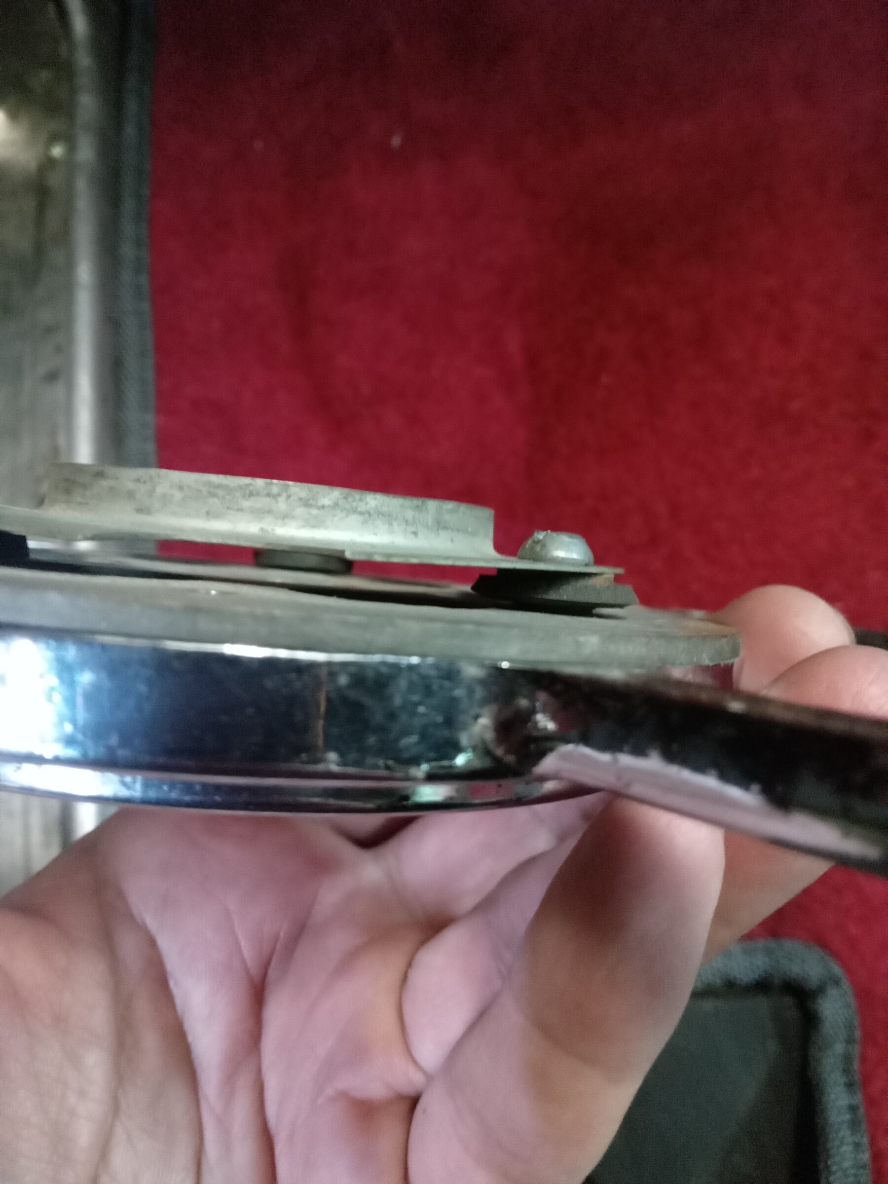

Собрали сегодня. Зазор есть конечно между кольцом и ступицей руля... но может винты длинные?, они шли с донорским кольцом сигнала, может и не родные 🤔
4 473
6 911
Зазора между прокладкой в ступице и пластине не должно быть. Если так собралось, то винты достали до второй пластины и сигнал постоянно включен. Нужно разобрать пирог. Сними пластину с кольца, которая прижимать должна карболитовое кольцо к ступице. Собери на ступице с хорошим прижимом, как центрального контакта, так и по периметру прижим карболитового кольца-прокладки и спили лишневыступающие винты до плоскости.
И будет счастье.
