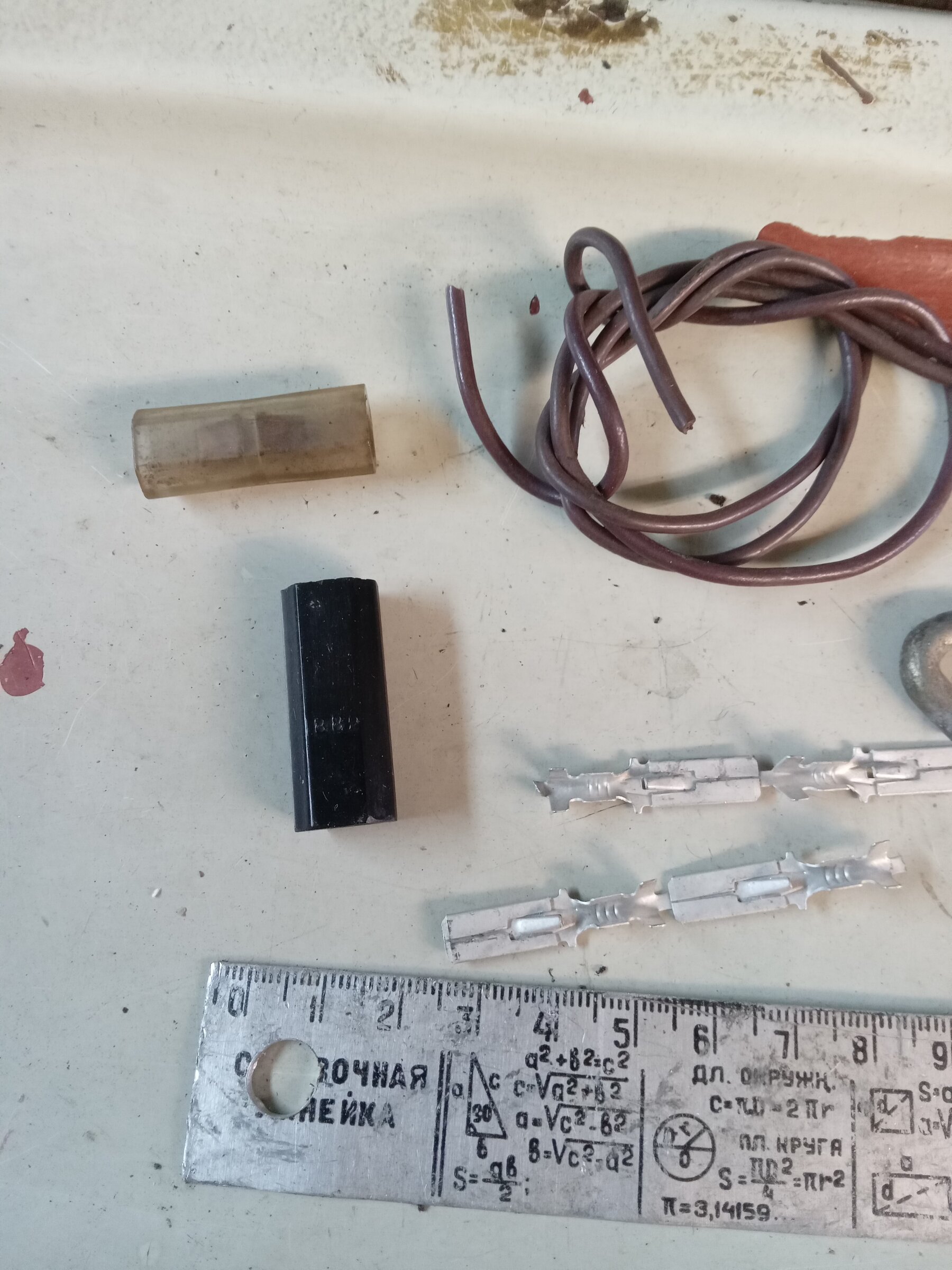

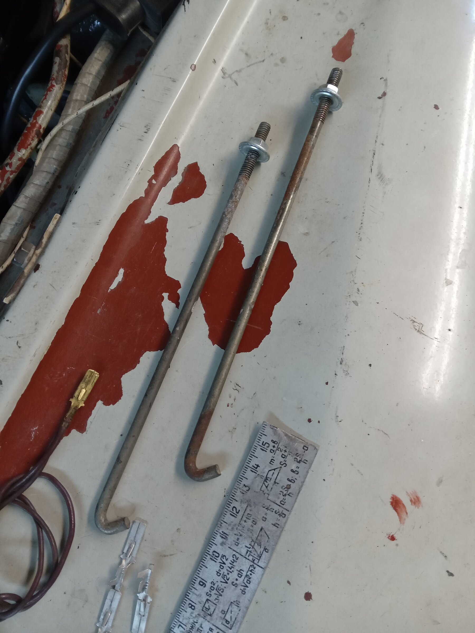

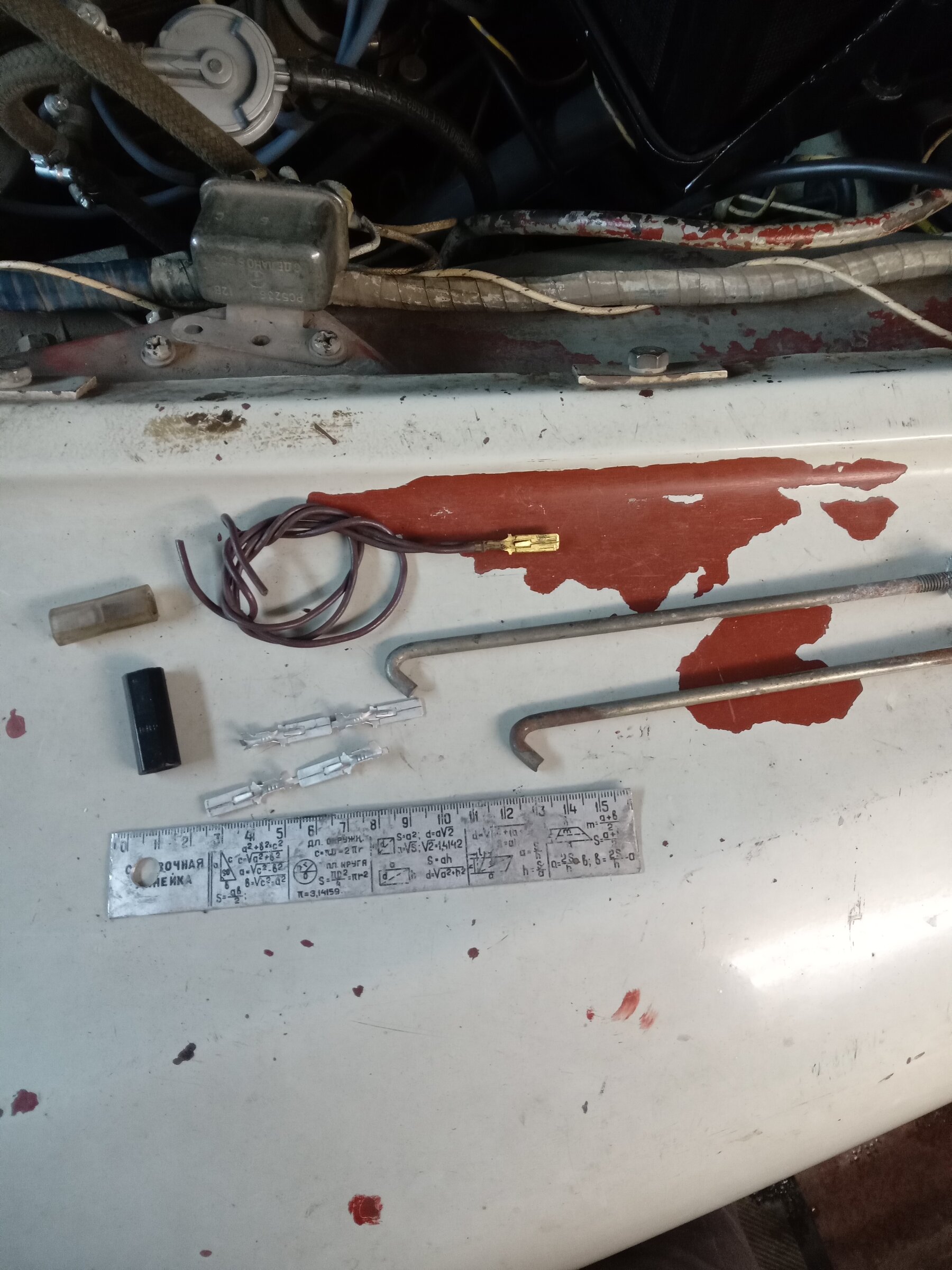

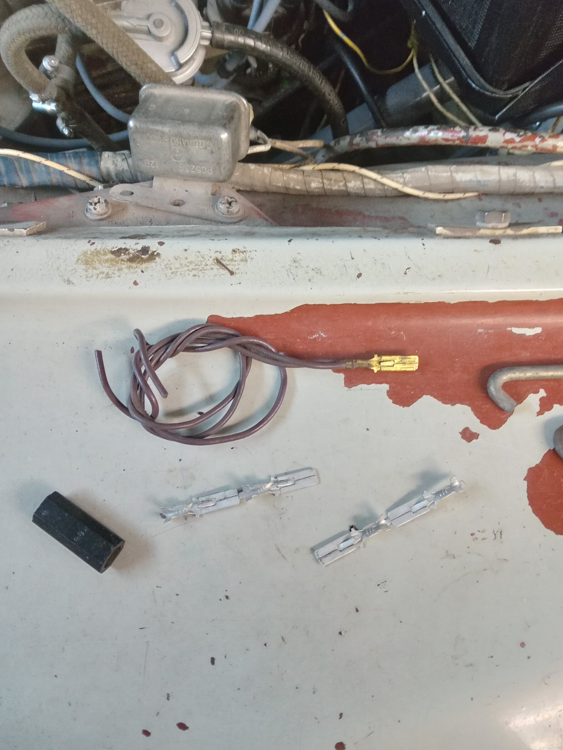

Поставил вчера наконец-то фишку на провод сигнала полученную месяца два от Саши Historika. Вторую фишку обнаружил при разборке завалов в гараже. Пригодится для комплектования проводки, как понял идёт она на лампу подсветки подкапотки, жаль конечно не чёрного цвета она, ну да ладно. Также в кадр попали стяжки для крепления приёмника, также по совету Historika взятые с крепления аккумулятора от классики. Гаечки купил новые, сами стяжки отдам на перецинковку Денису Петрову, или 🤔 может прошкурит, да в чёрный цвет их покрасить, как по Заводу было - цинк или окраска? чего-то не нашёл вид их покрытие в каталоге

Зачем? Будет некрасиво.

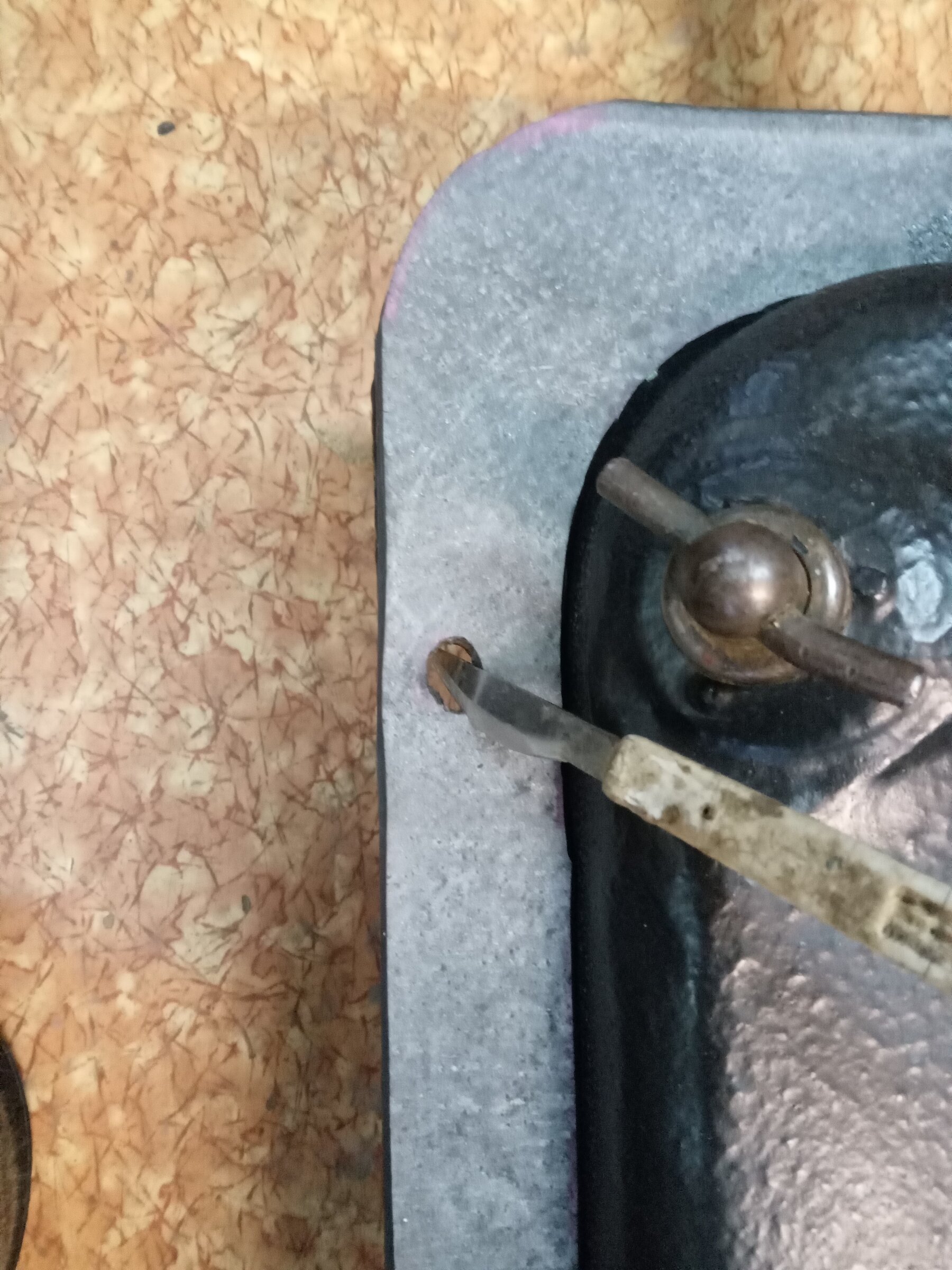

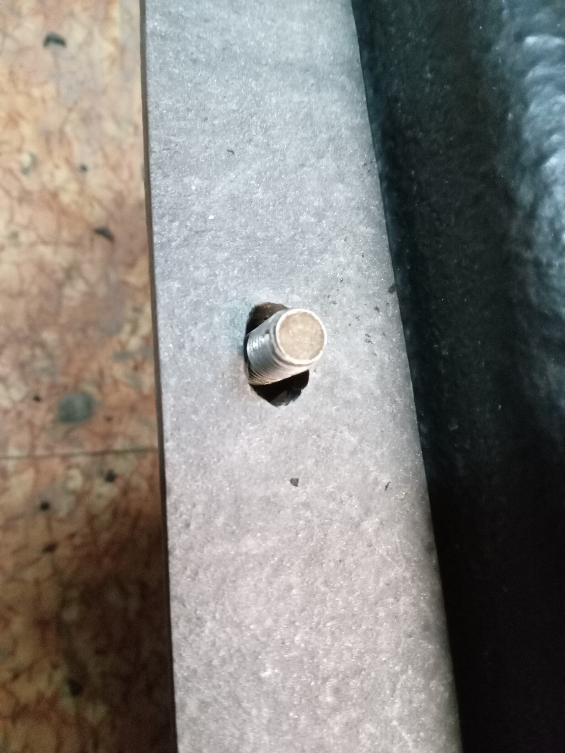

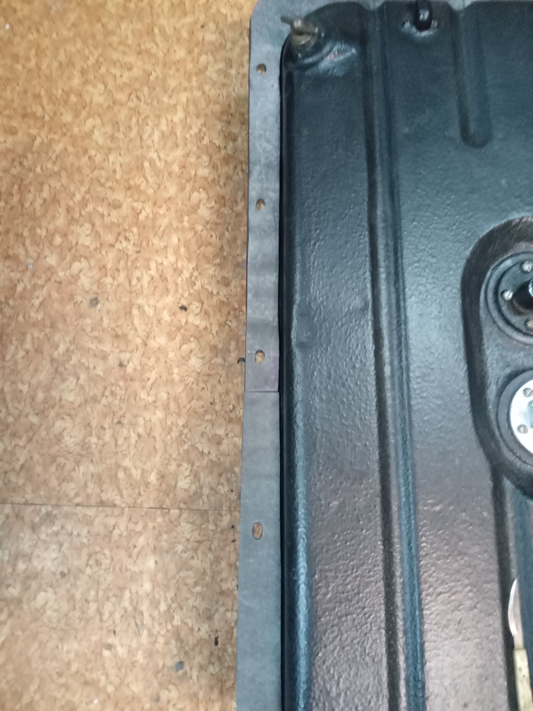

Сейчас в эпоху озонов купить прочечки не проблема, и не надо идти дальше соседнего дома. Я купил себе давно, и не пожалел ни разу. Пробивать лучше всего оказалось на куске листового свинца, так просечки живут дольше до переточки.

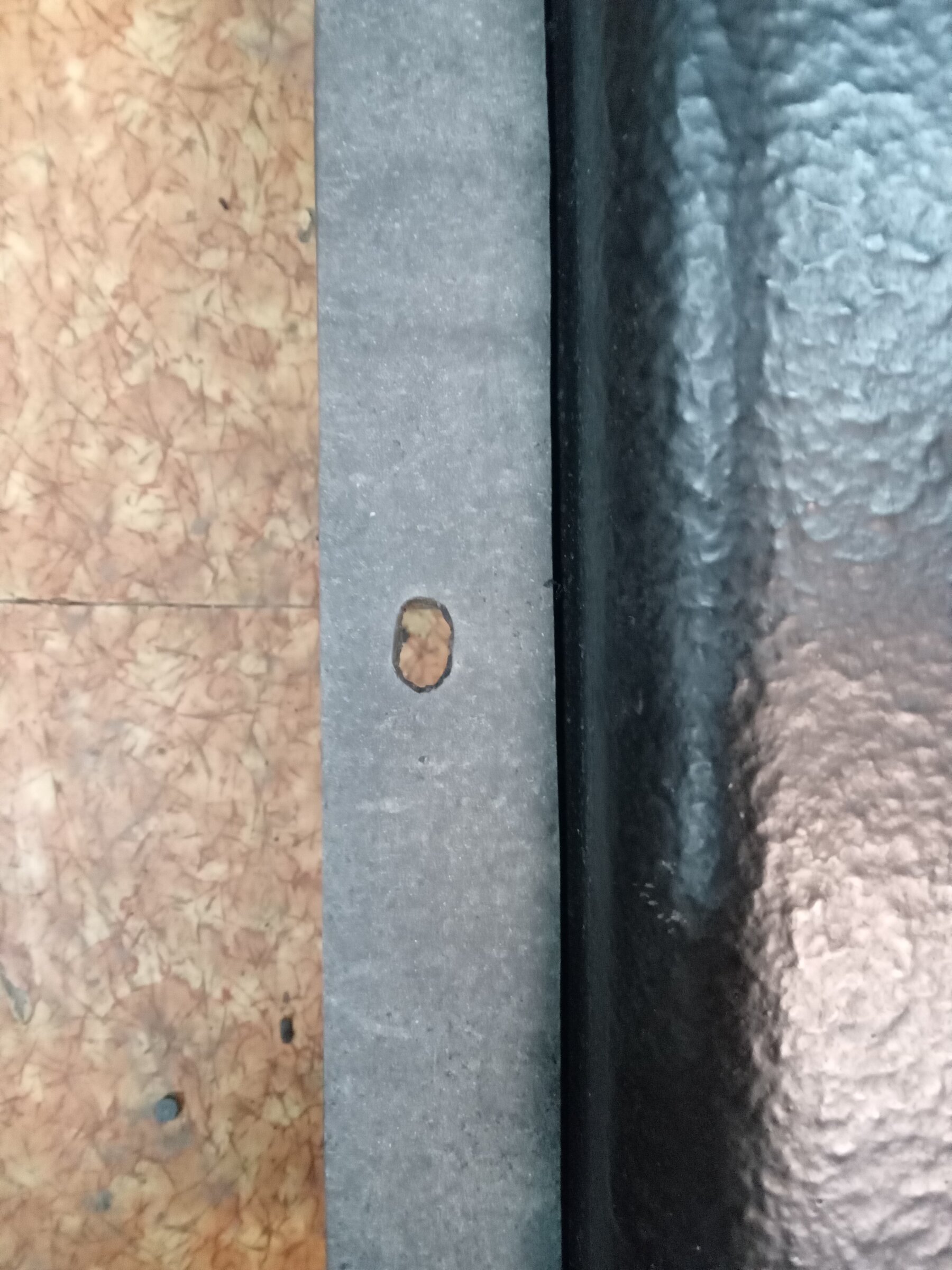

Просечки заказал, вещь хорошая, но поскольку резиновые прокладки уже были приклеены к баку...просечь бы не получилось в сборе..., пришлось использовать "прорезатель". Советский скальпель справился с задачей на ура. Пытался как думал ранее прожечь отверстия, ни хе...ра. Резина не захотела прожигаться паяльником.
