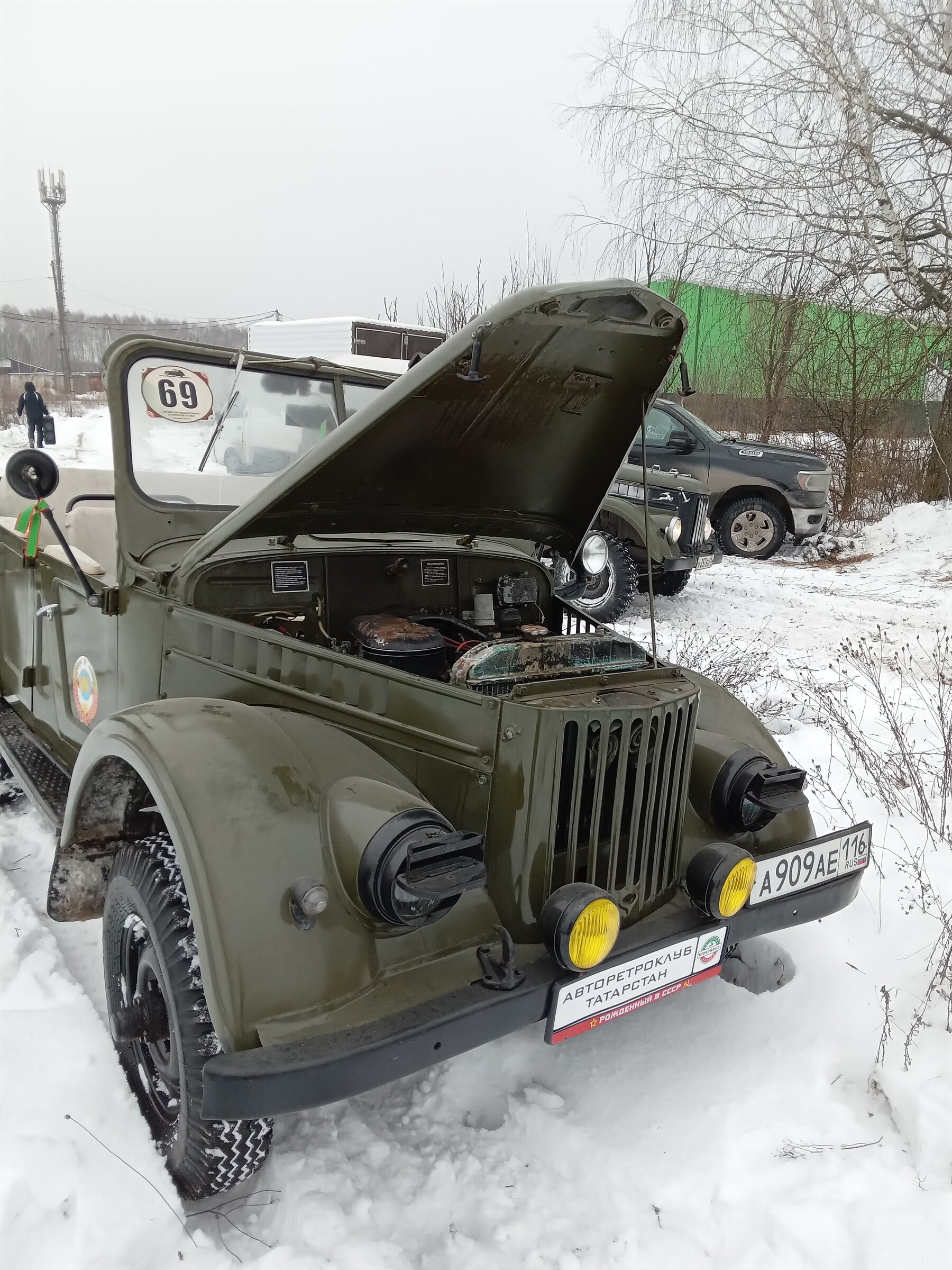

Моя победа 1957 г. из г. Казани
3 226
6 381
Погоняли на время, чайку попили, пообщались, да-же местному "бобику" перепало вкусняшек

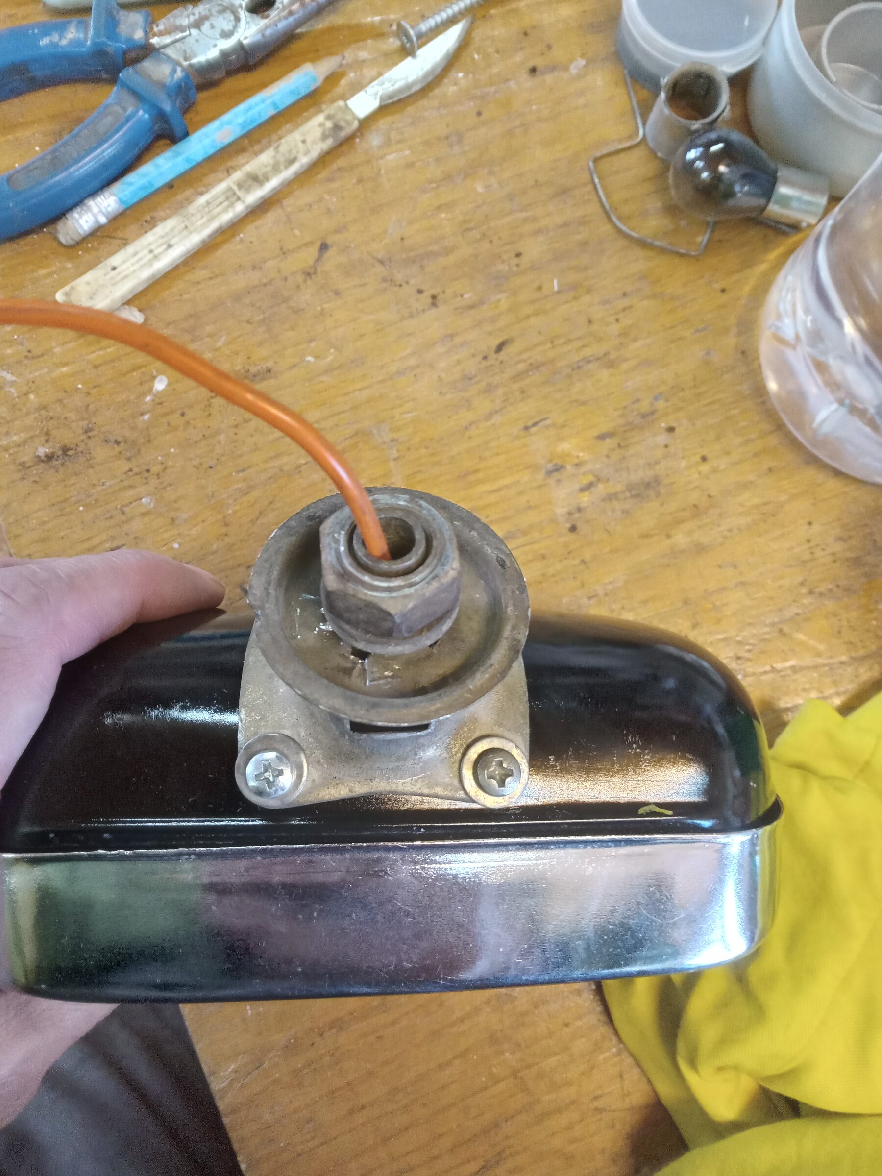

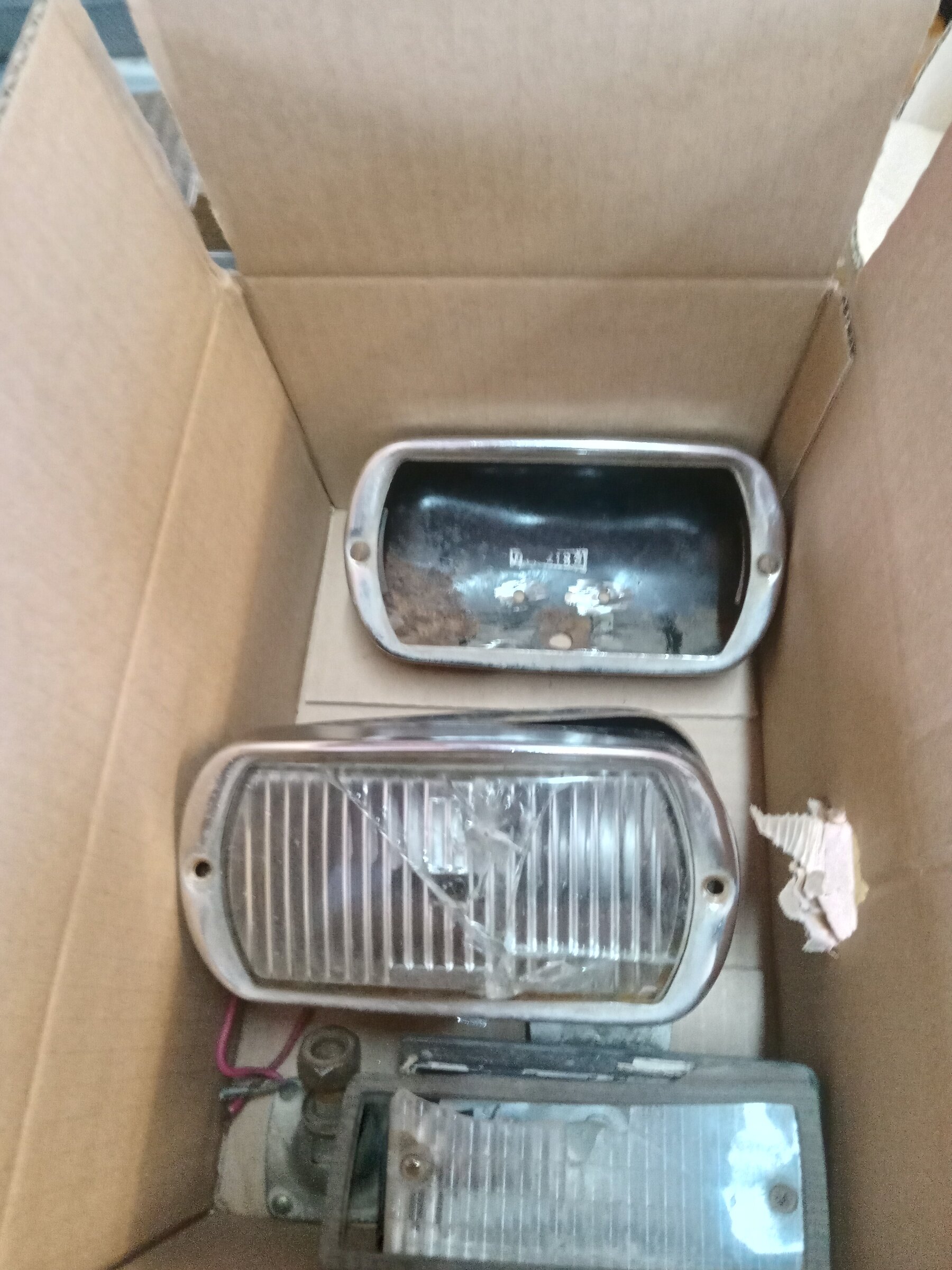

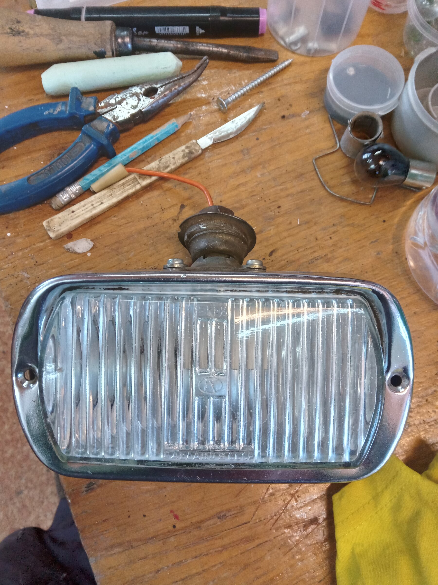

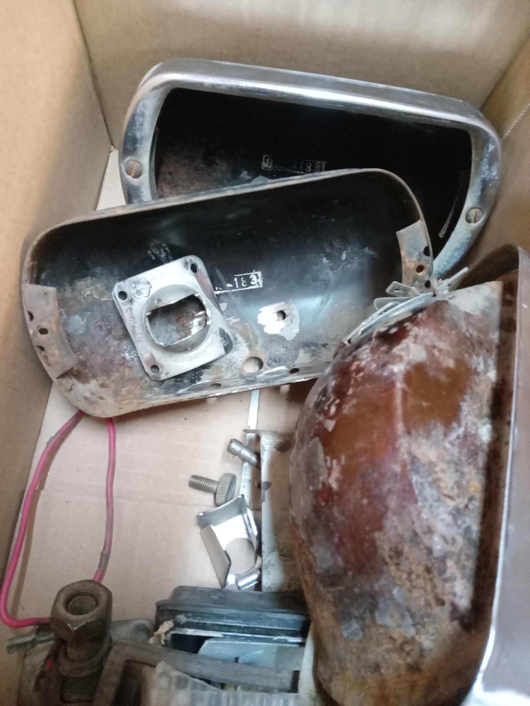

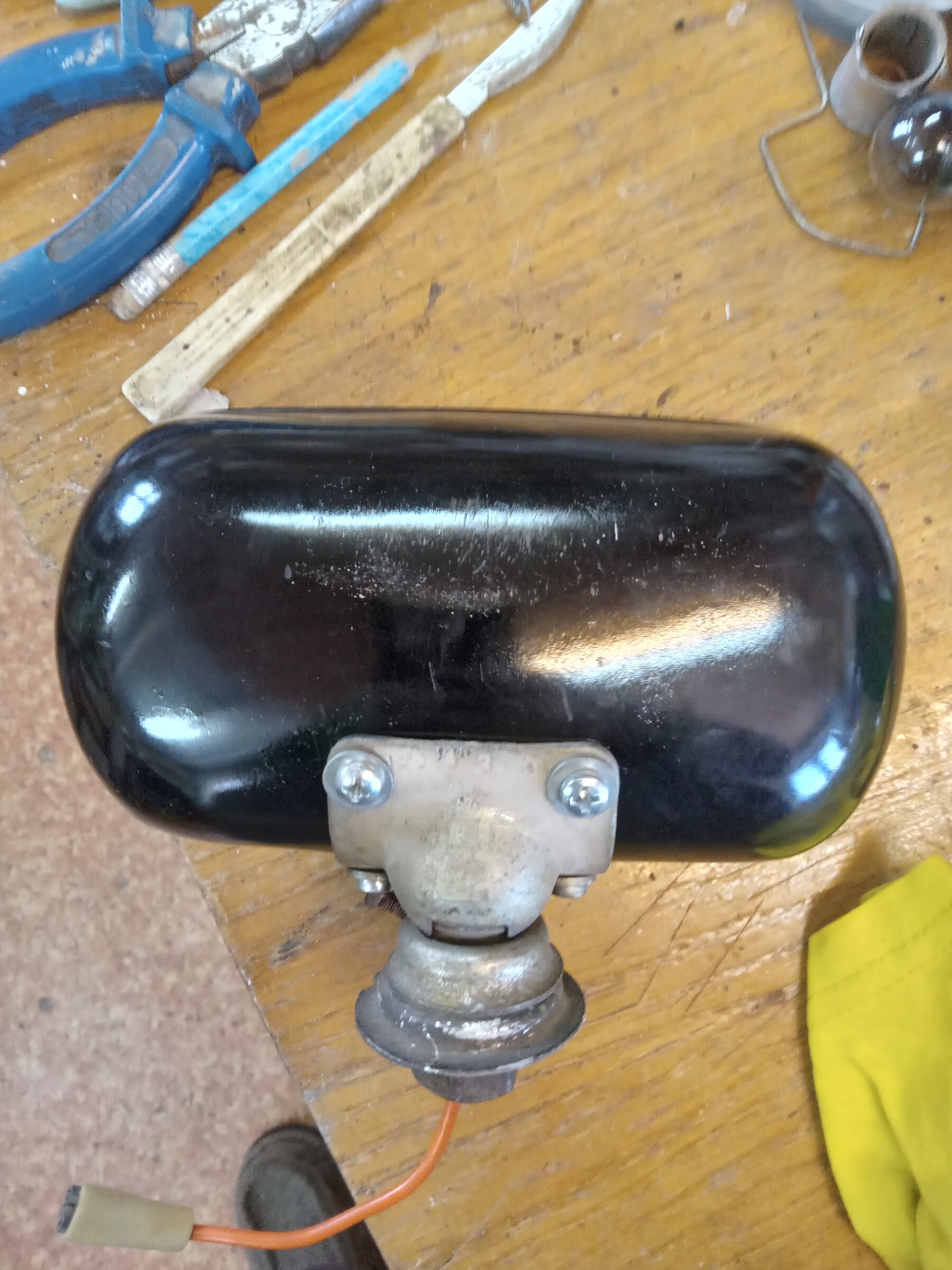

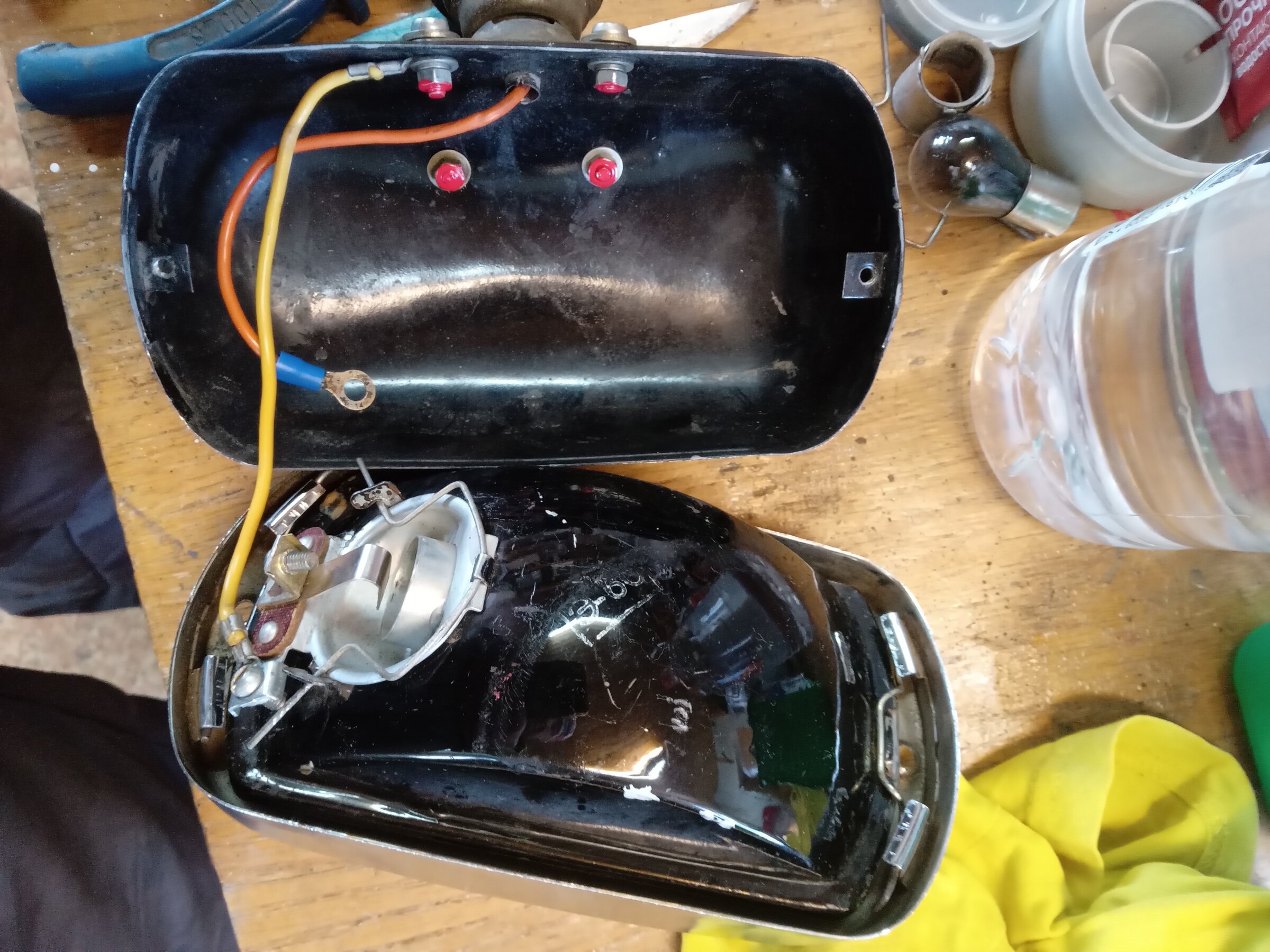

Идея фонаря заднего хода не покидает "дурную" голову. Безопасность, да и овал фары по стилю к Победовским подфарникам подходит. Из трёх непотребных фар получилась одна хорошая. Установка запланирована на март совместно с задним новым фартуком.

На Победе изнутри назад все равно ничего не видно. Хоть днём... Хоть с фонарём... С Уважением, Олег.
10 115
35 012
Фонари заднего хода менее необходимы для освещения дороги сзади при движении по ней, но они более необходимы для информации, находящимся сзади участникам дорожного движения, о том, что им двигаются навстречу.
вот кстати да. можно обойтись передним подфарником с лампочкой либо 26 ватт( обе нити запаралелены) или с галогеновой внутри от такой же противотуманки. в принципе и то и то колхоз, но...

Я тоже давно планирую поставить на победу плафон заднего хода для информирования других водителей. Уже и плафончик выносной приготовлен(маленький, хз от какой машины) . Осталось дождаться лета(тепла).
Реакции: Холоднов и СЭМ
10 115
35 012
Еще надо приколхозить какой нибудь механический включатель фонаря, таким образом, чтобы его можно было нажать рычаг переключения первой и задней передач.
Damon777
04.04.2006
1 010
1 462
Или позаимствовать рычажок, выключатель и его кронштейн у 21-й Волги.
3 226
6 381
А фотографию выложите плафончика, интересно очень какой он :)
Паппаруда
31.03.2019
1 624
2 948
Новокузнецк
Буду в гараже сфотаю. Но пока в гараж не собираюсь. Были мысли колхозить "кнопку-лягушку" на включение задней передачи, но шибко сложно, проще тумблер и лампочку индикатор или зуммер.

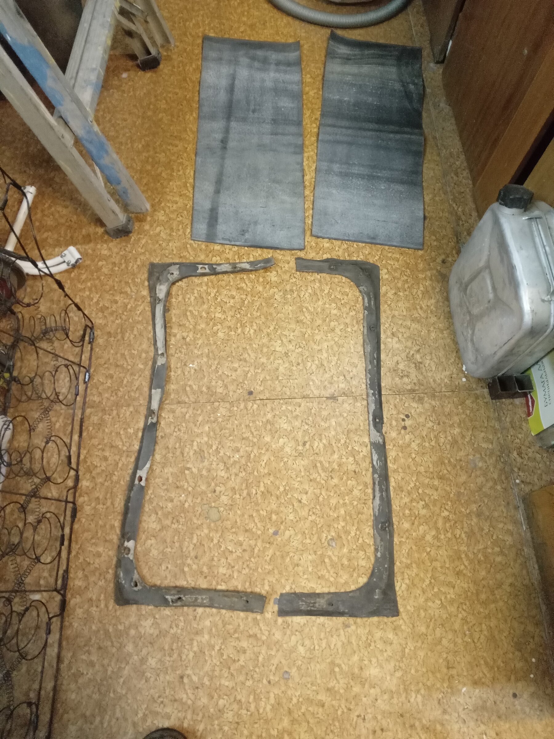

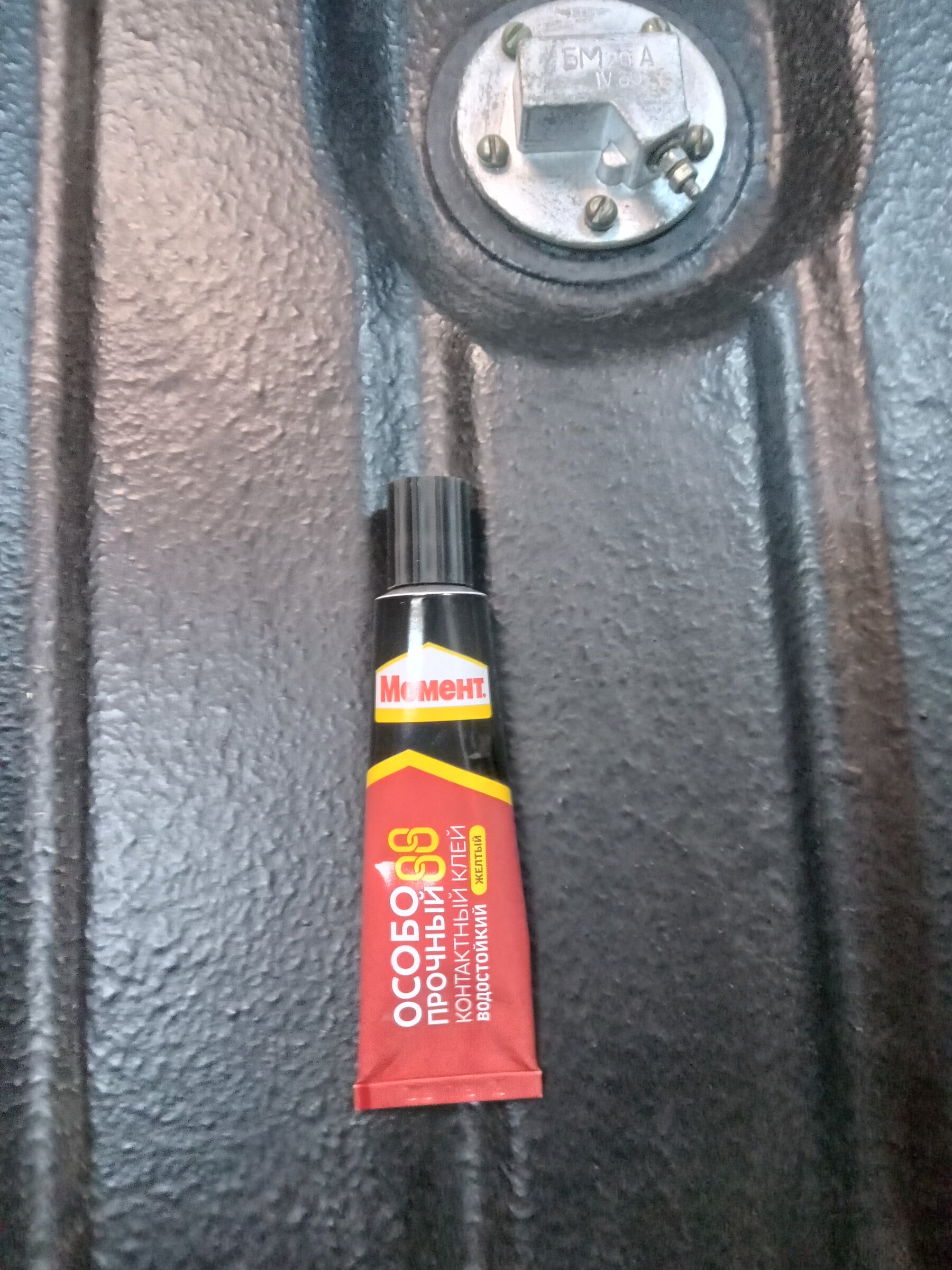

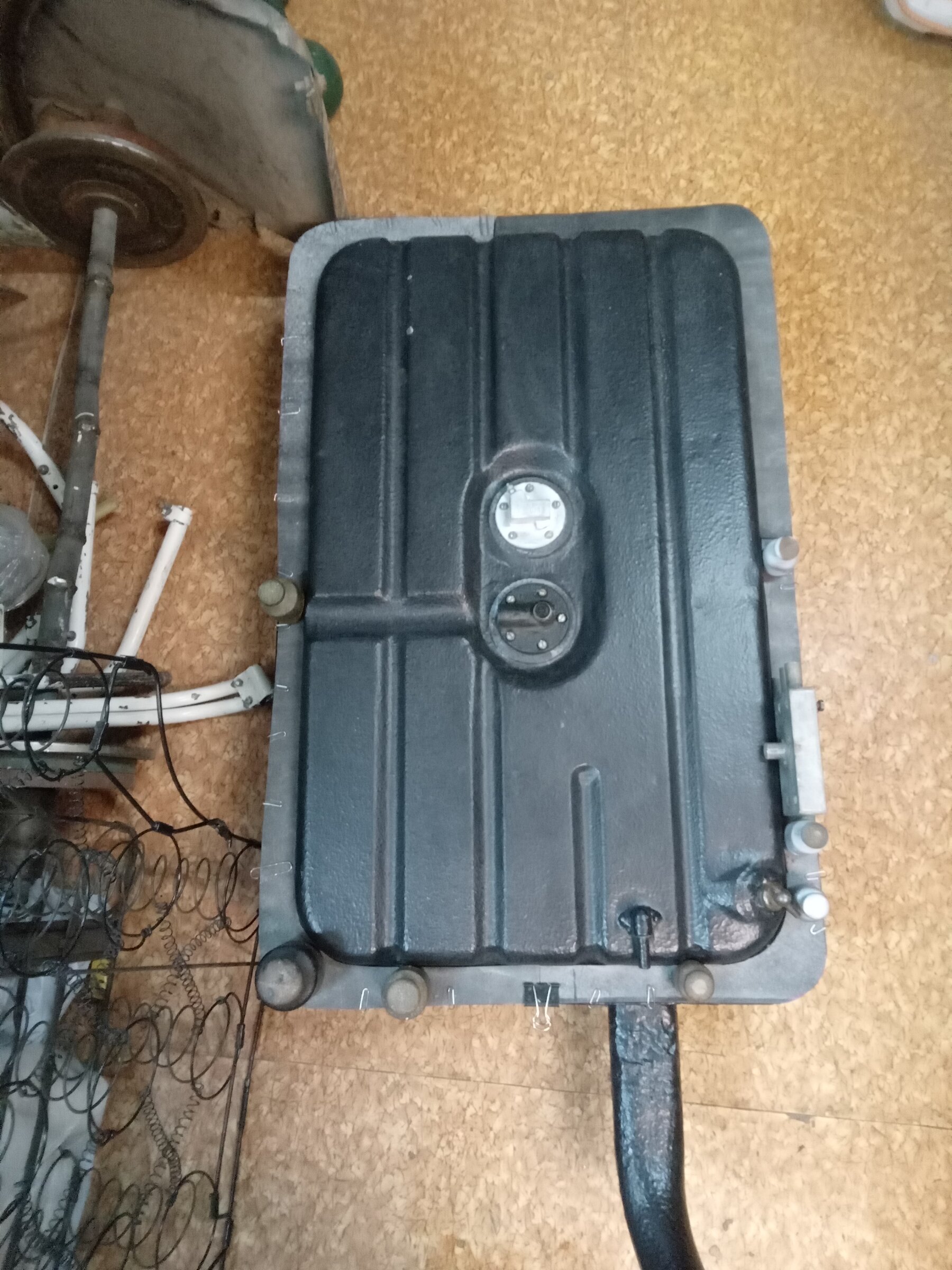

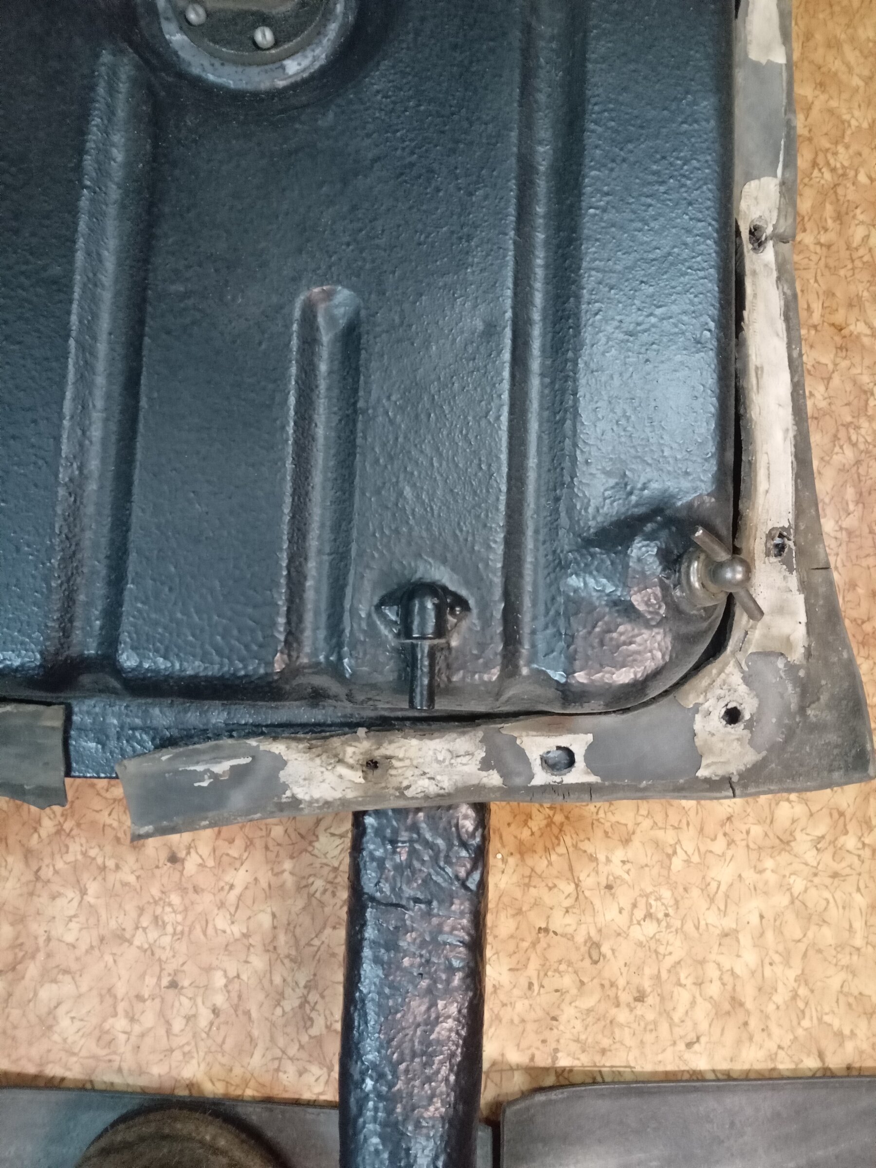

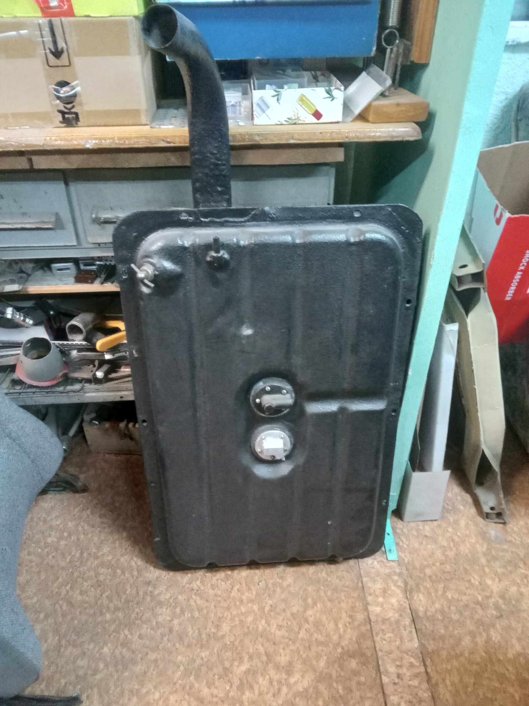

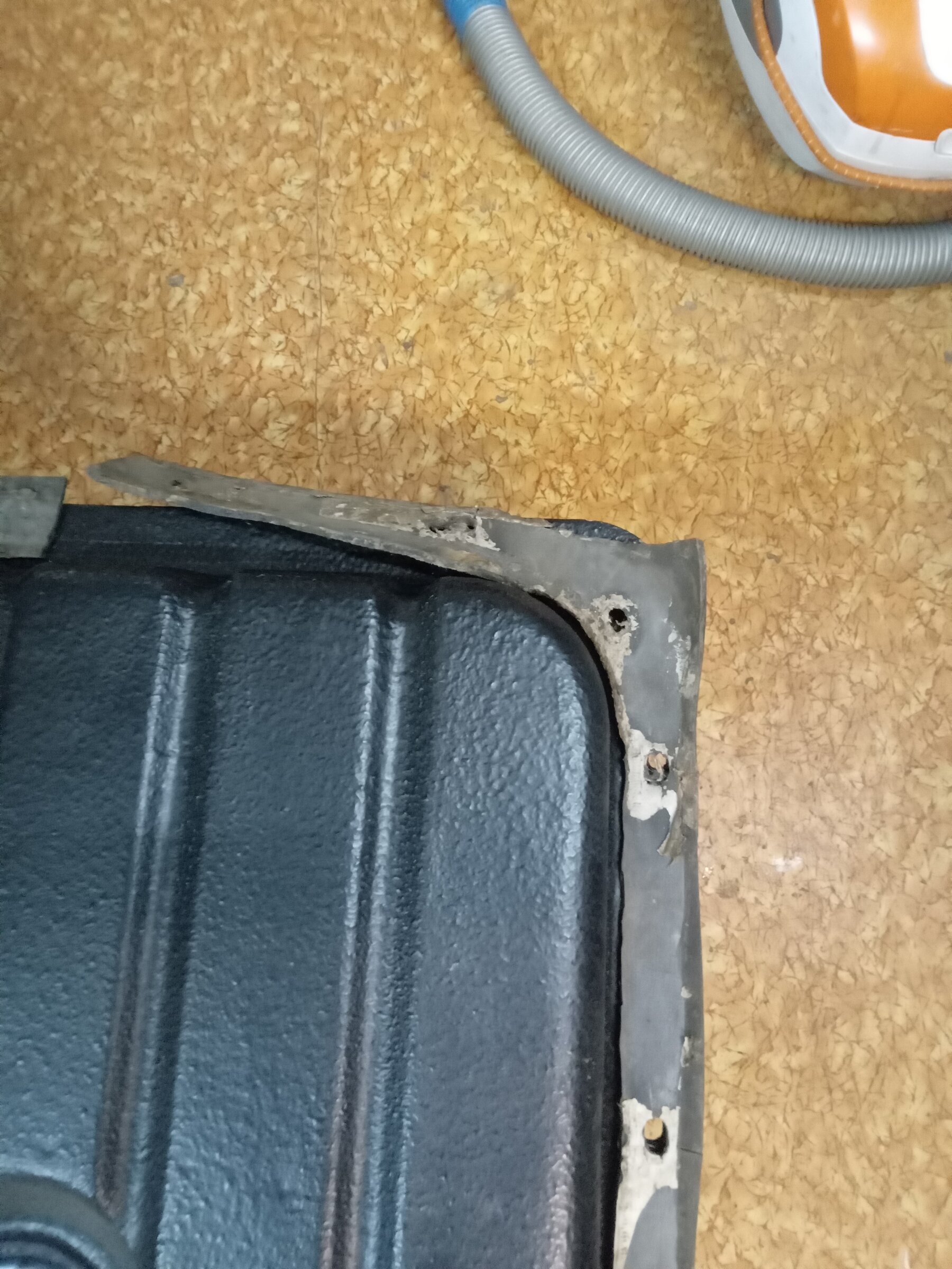

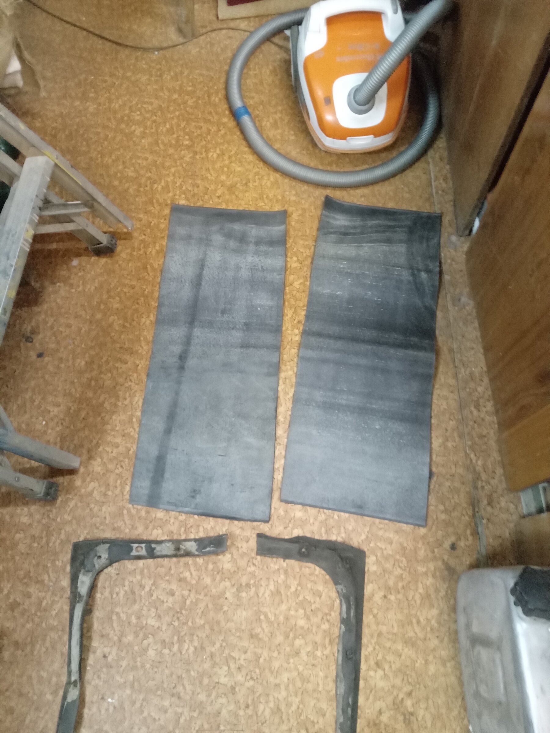

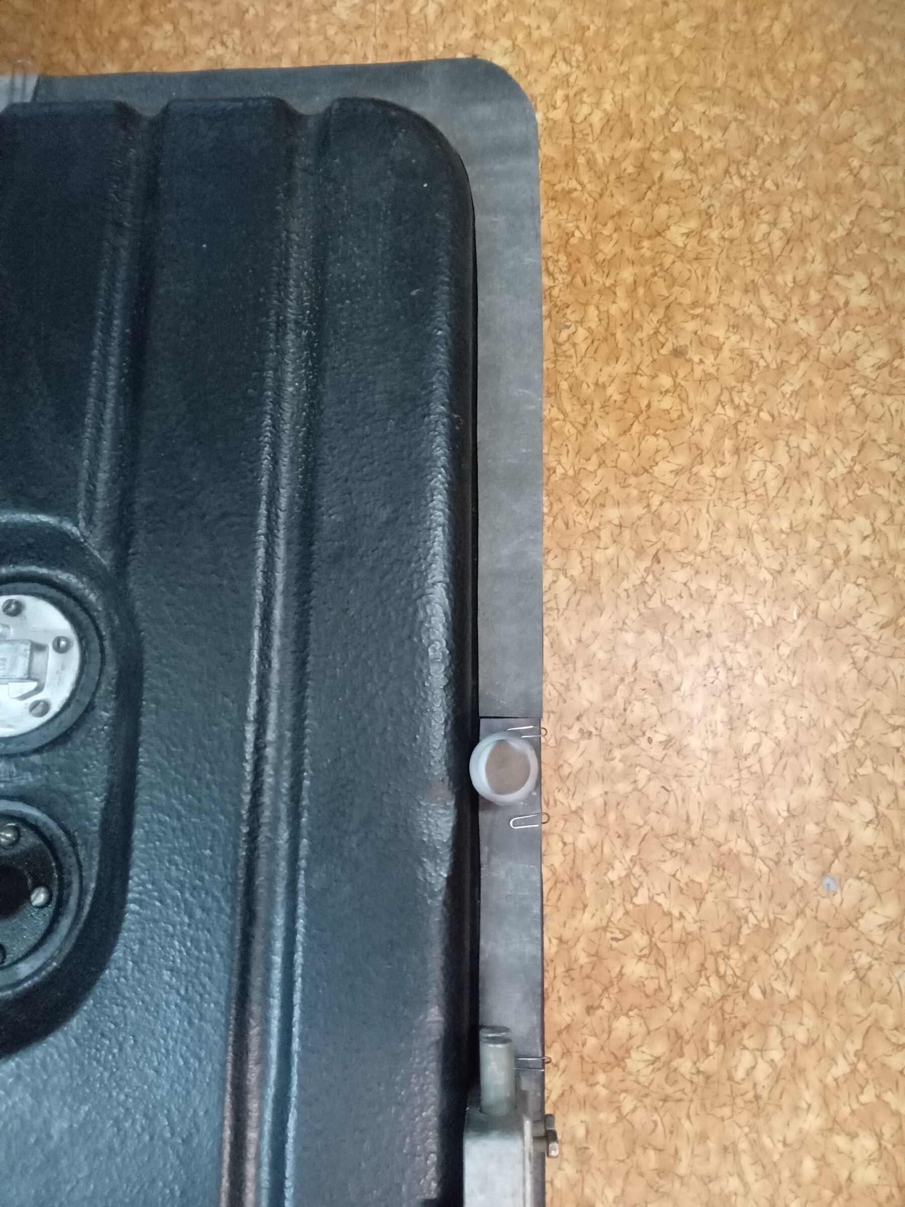

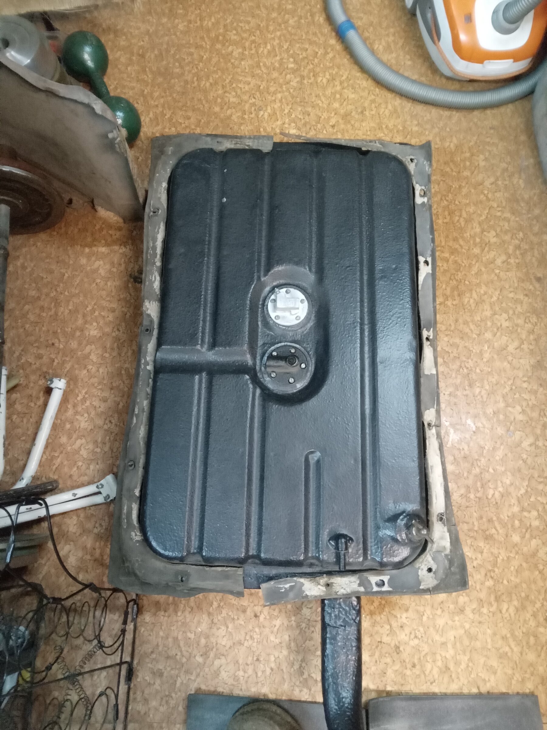

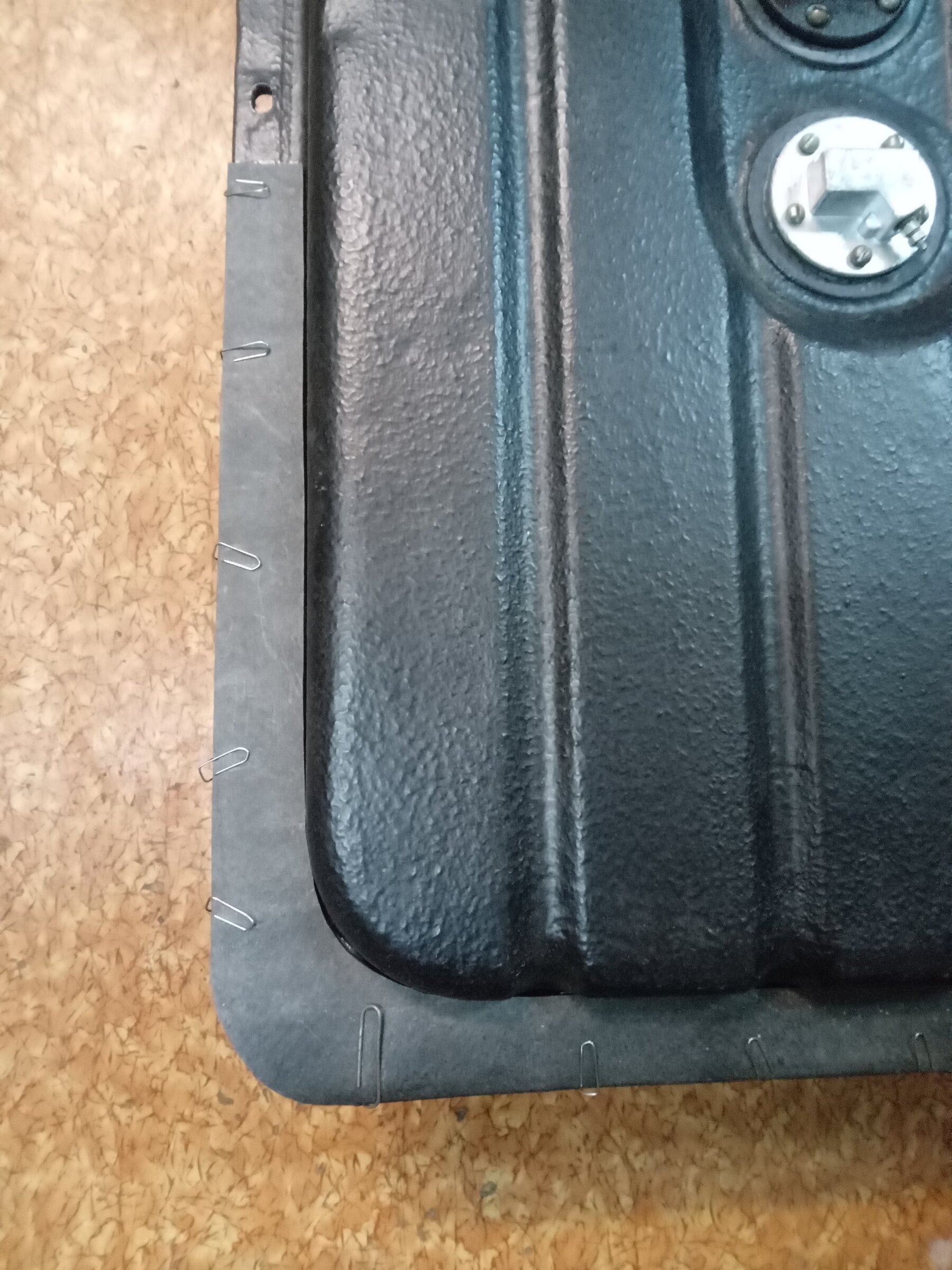

В первый дни Нового Года понял - "шутки закончились" 🤭 . Решил "серьёзно" начать заниматься машиной (Победой), сколько можно отвлекаться на всякие восьмёрки и Волги. Бак был сделан в далёком...так 2019 году вроде🤔😁, надо "замаслать" на него новые "уплотнялки", а то старые...ну совсем не того, смотреться не будут, и отверстия лишние в резинках... и сделаны эти резинки коряво, как будто "топориком их высекали из массива", да и от времени резина уже форму потеряла, скукожилась походу. Немного поработал, сделал шаблоны, далее перенёс на резинки, подогнал, приклеил 88. Как просохнет прожгу отверстия, и бак в полном сборе готов к установке😉
Пионер
23.01.2014
1 225
2 053
Пермь
Интересно-интересно! А как там у Вас бак выглядит с обратной стороны? С этой то стороны он всем бакам БАК! :) А прокладки разве не из картона? С Уважением, Олег.
3 226
6 381
НЕеее, прокладки в ориги из.... 🤭 войлока. Я так уж по "жигански" из резины делаю, нафиг эту "аутентичность" - войлок влагу впитывает на ура!, нам это не нужно😉:), буду в среду в гараже отверстия прожигать, отчёт с отверстиями и обратной стороны фото баку выложу в теме
5 230
3 839
отверстия прожигать
Зачем? Будет некрасиво.
Сейчас в эпоху озонов купить прочечки не проблема, и не надо идти дальше соседнего дома. Я купил себе давно, и не пожалел ни разу. Пробивать лучше всего оказалось на куске листового свинца, так просечки живут дольше до переточки.
4 852
9 344
У меня такие же . Очень удобно . Тоже не пожалел ни разу . Пробиваю на деревяшке .
Реакции: ash-oldgaz, SMV и ИВАН
Пионер
23.01.2014
1 225
2 053
Пермь
Именно на листе из свинца. Не пружинит, Не подлетает всё вокруг. Заготовка не мнётся. С Уважением, Олег.
Реакции: Олд Джек и ИВАН
