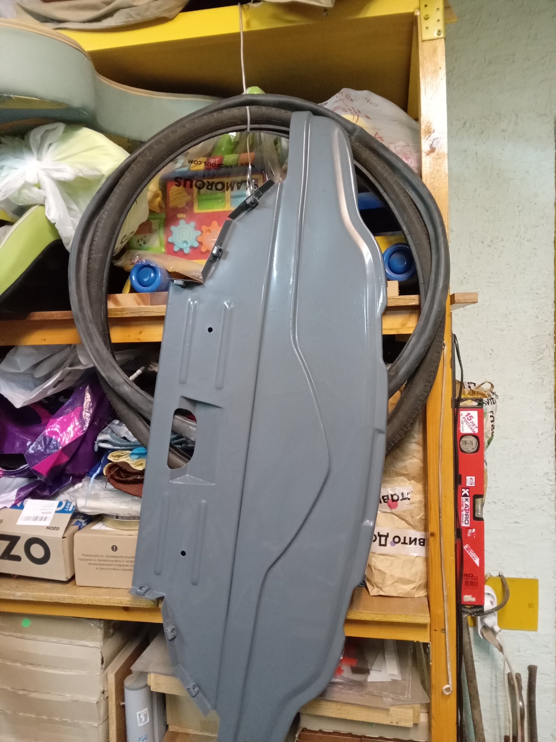

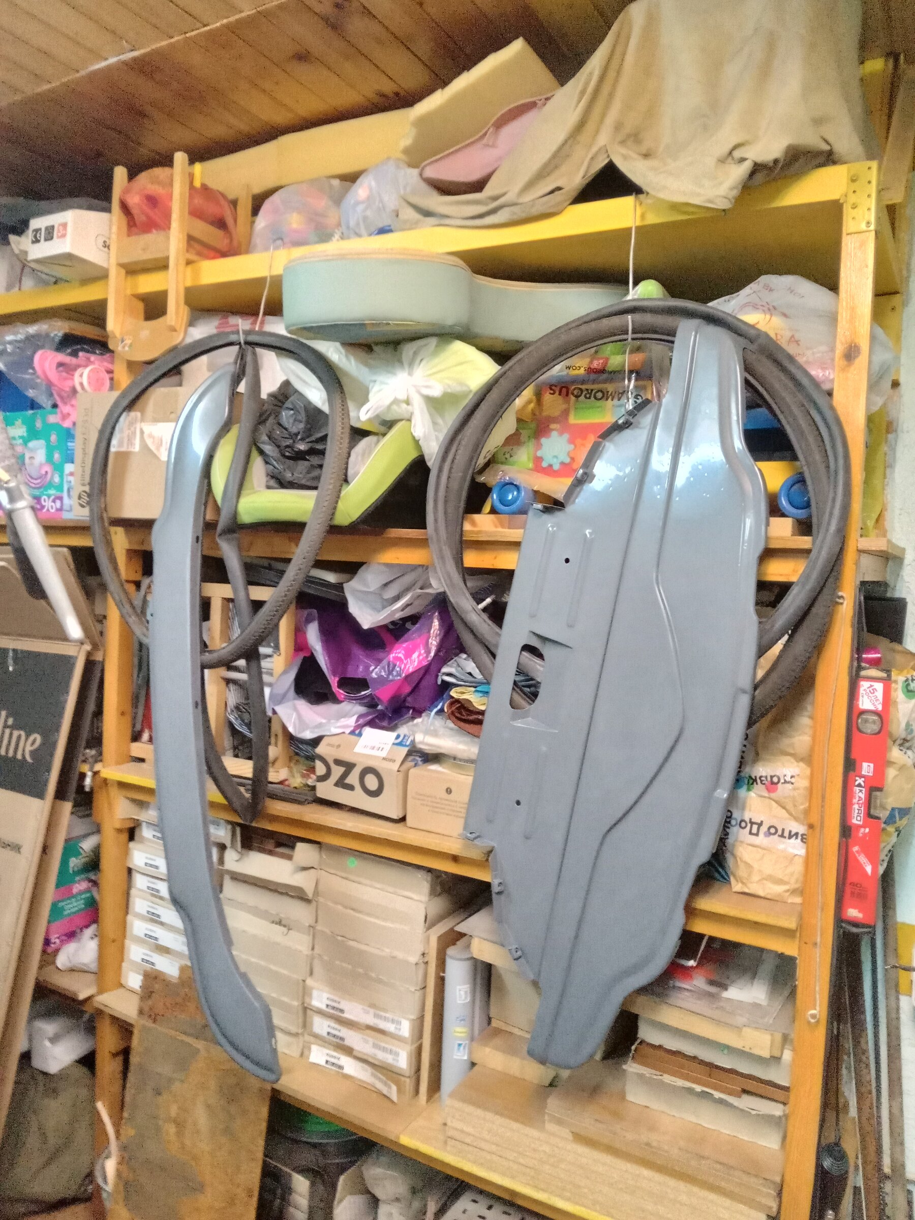

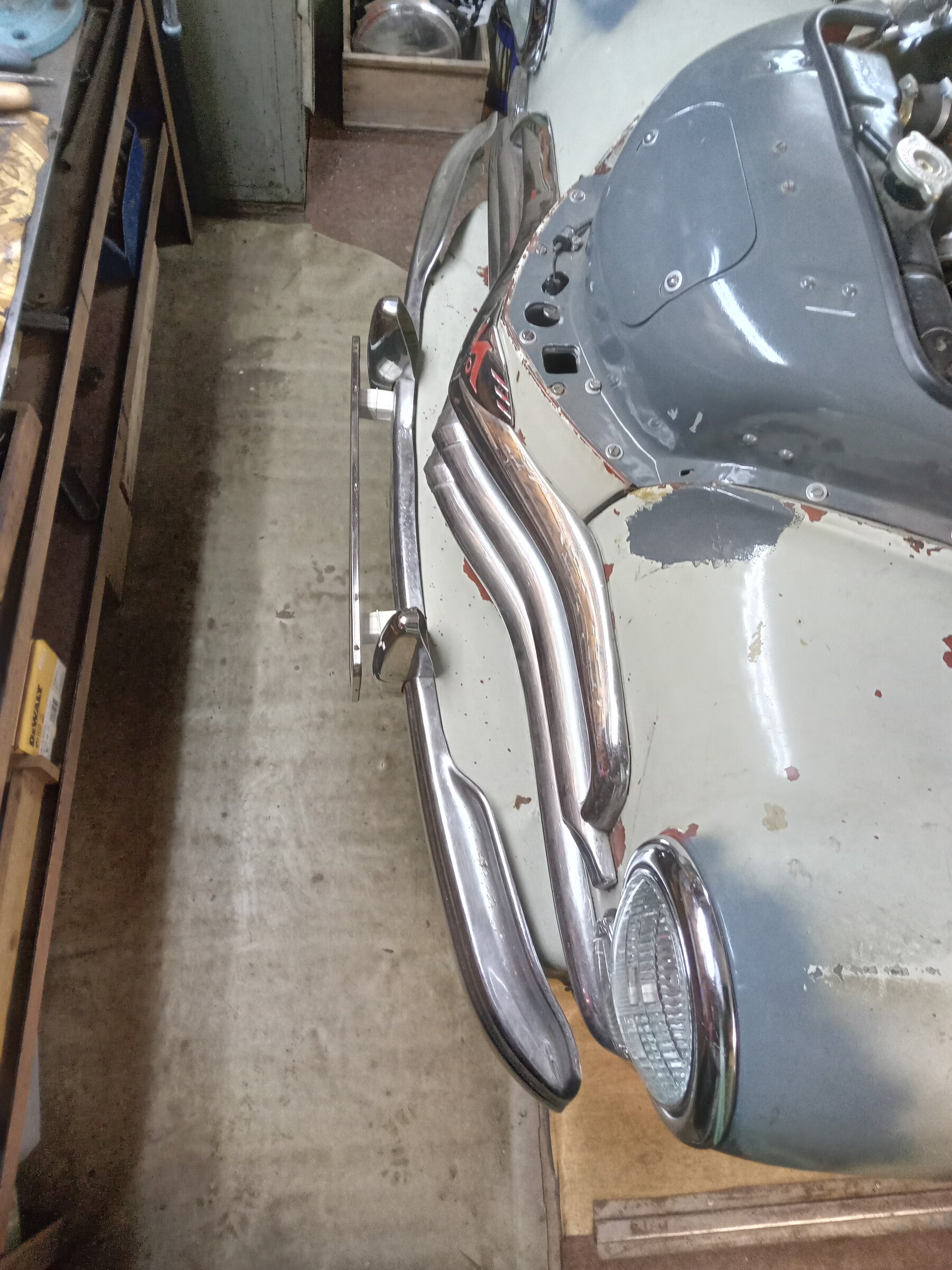

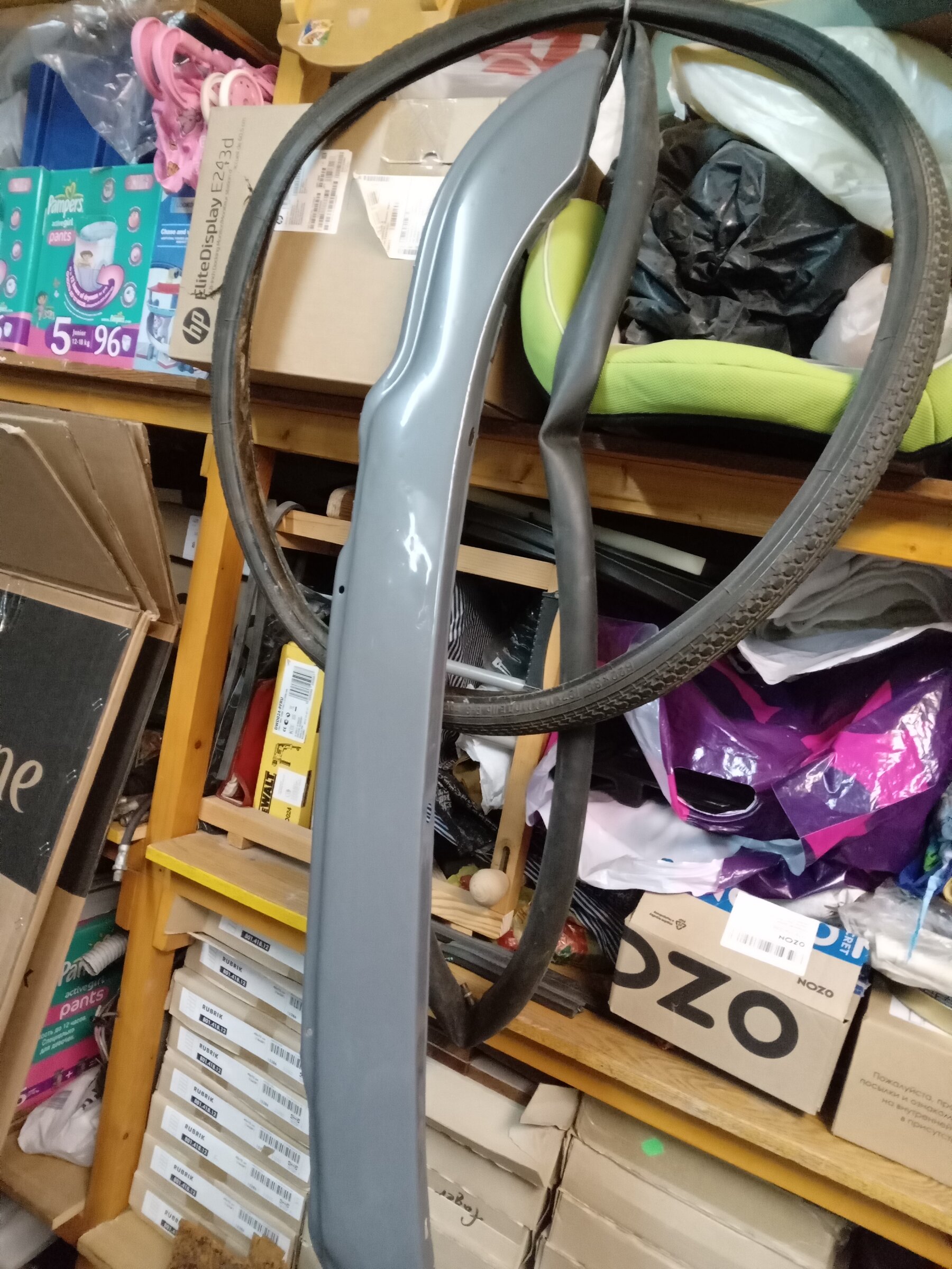

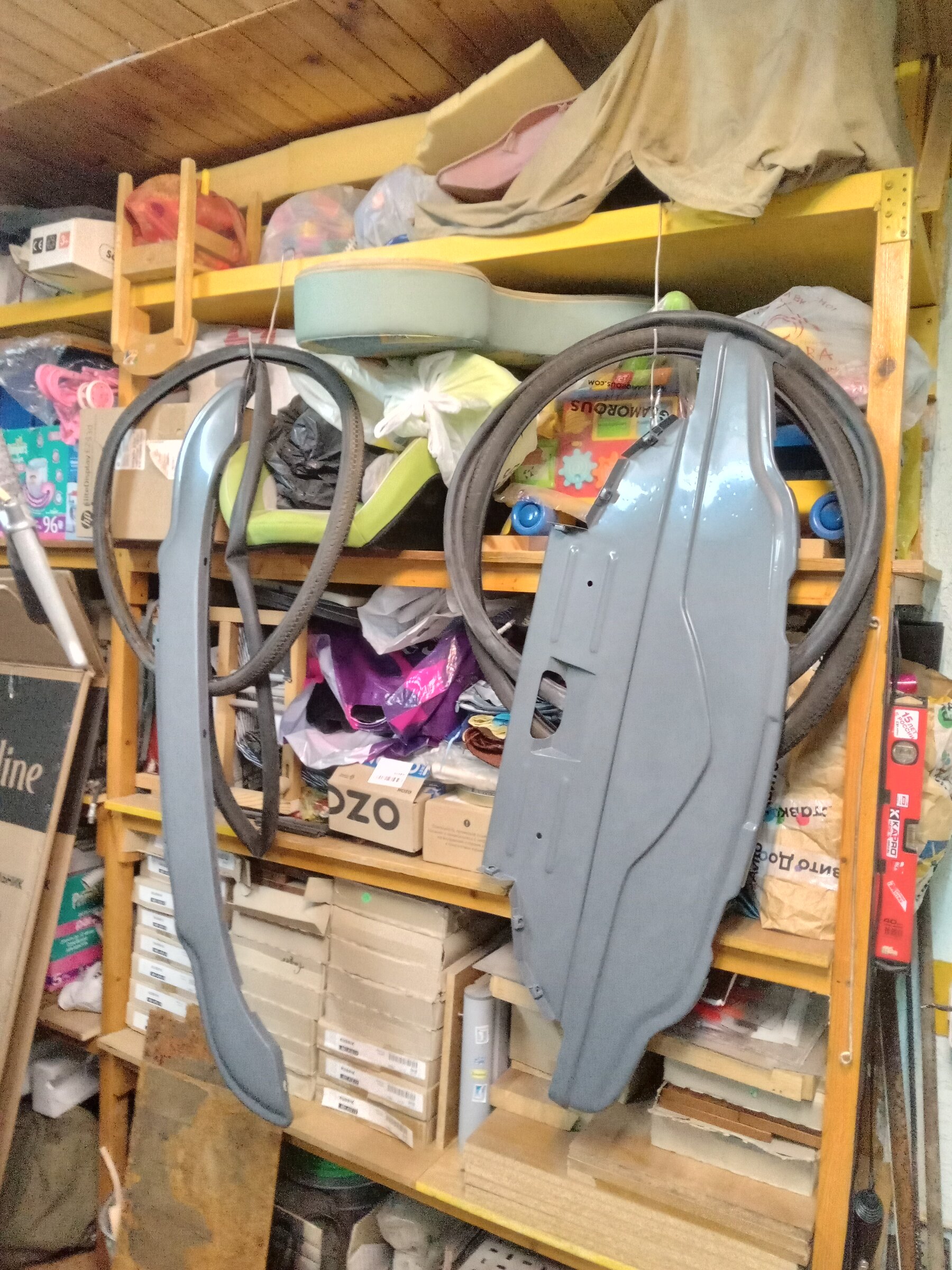

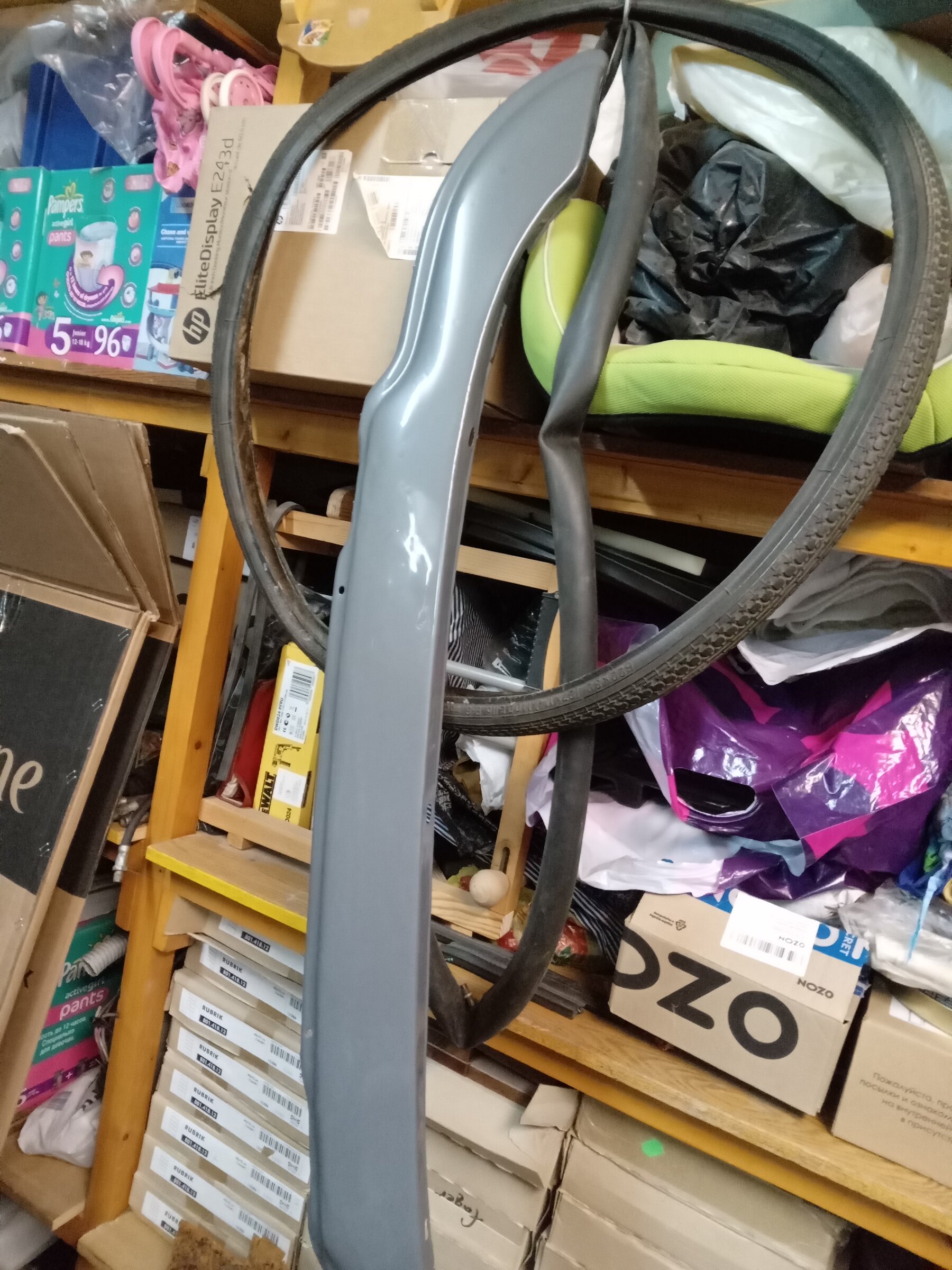

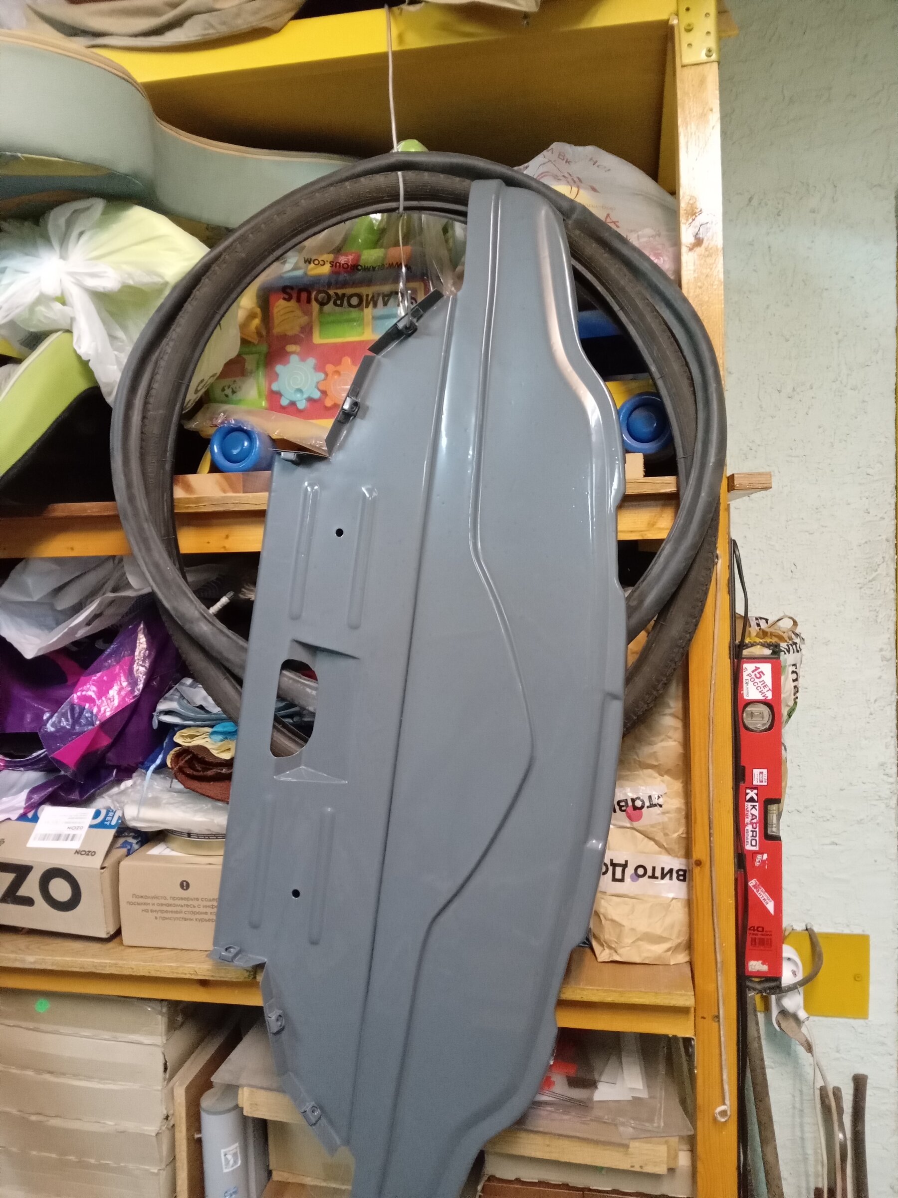

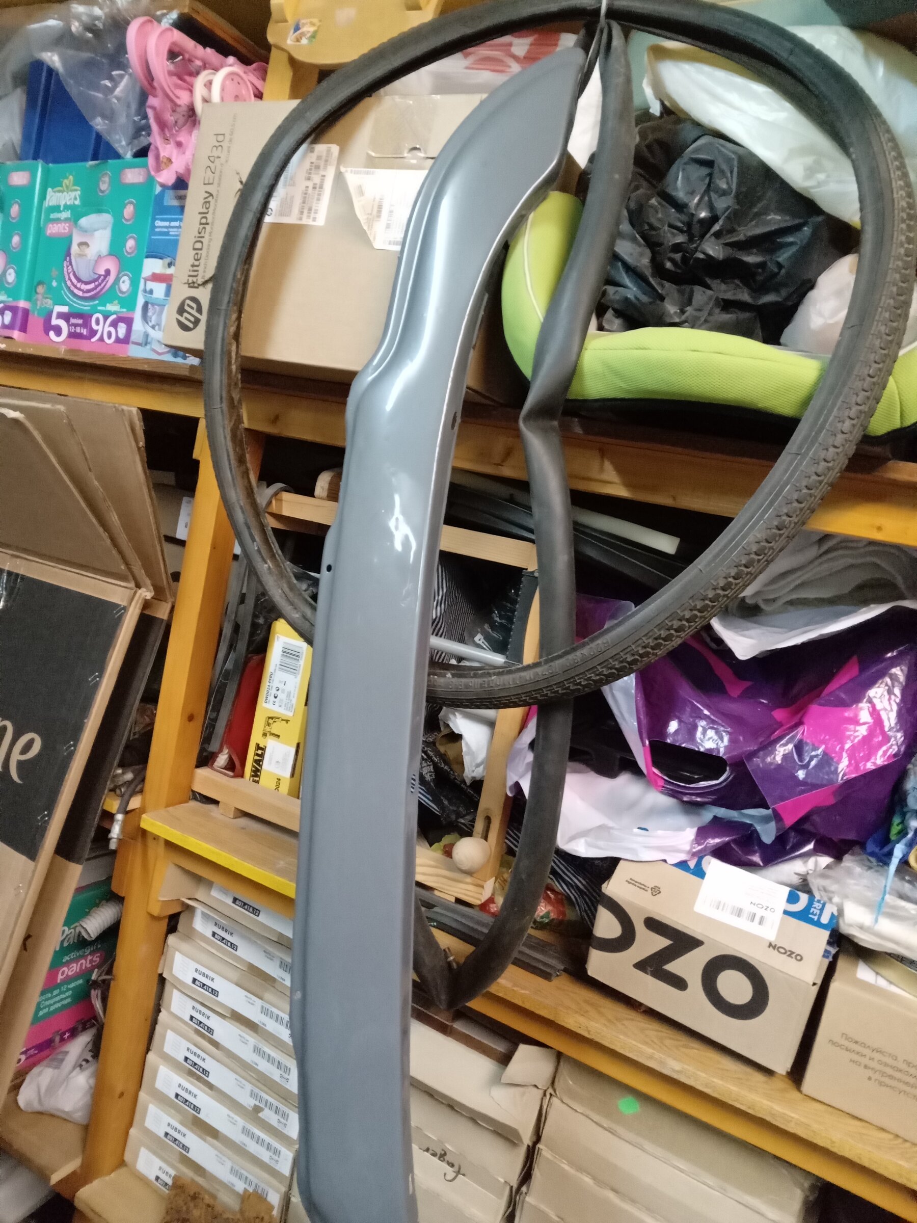

Прошло совсем немного времени...забрал вчера с покраски передний и задний фартук на Победу. Куплены году так...точно не помню...2019 год вроде - бы. Пипец как времечко летит, но, но, но... "Победу" не забываю - уделяю и ей время! :) Игорь сосед покрасил, я привёз в гараж, всё хорошо. Немного повисят фартучки в гараже зимой, подсохнут и в марте планирую сборку. Старые фартуки уходят Антону - он как и я - из Казани, приобрёл Победу в прошлом году...и немного уже "еёсь" того "маслает". Так что, Победу не забываю - двигаюсь вперёд! Удачи Всем ребята!, Победа давалась не легко - поэтому она и "Победа"!!!

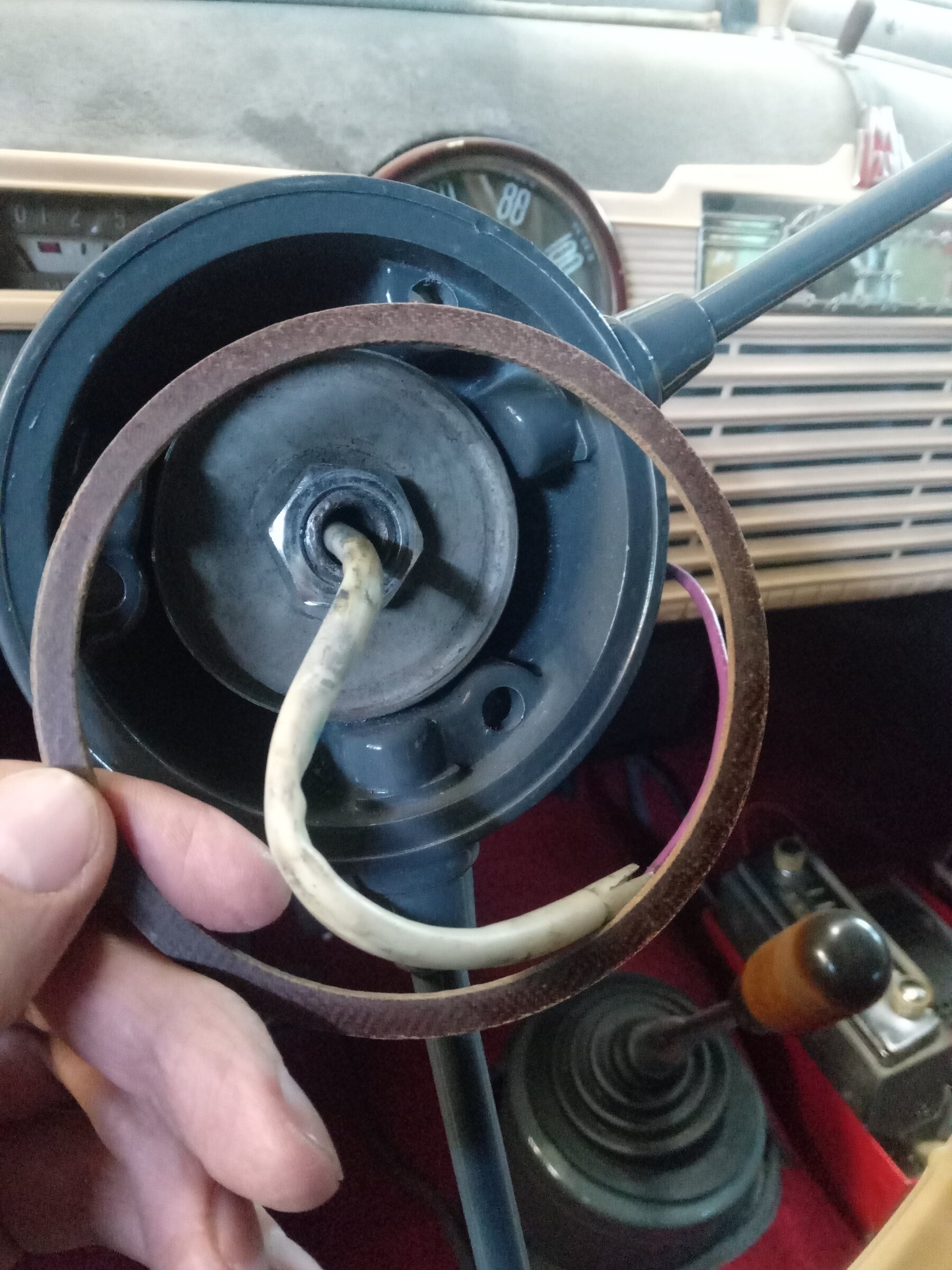

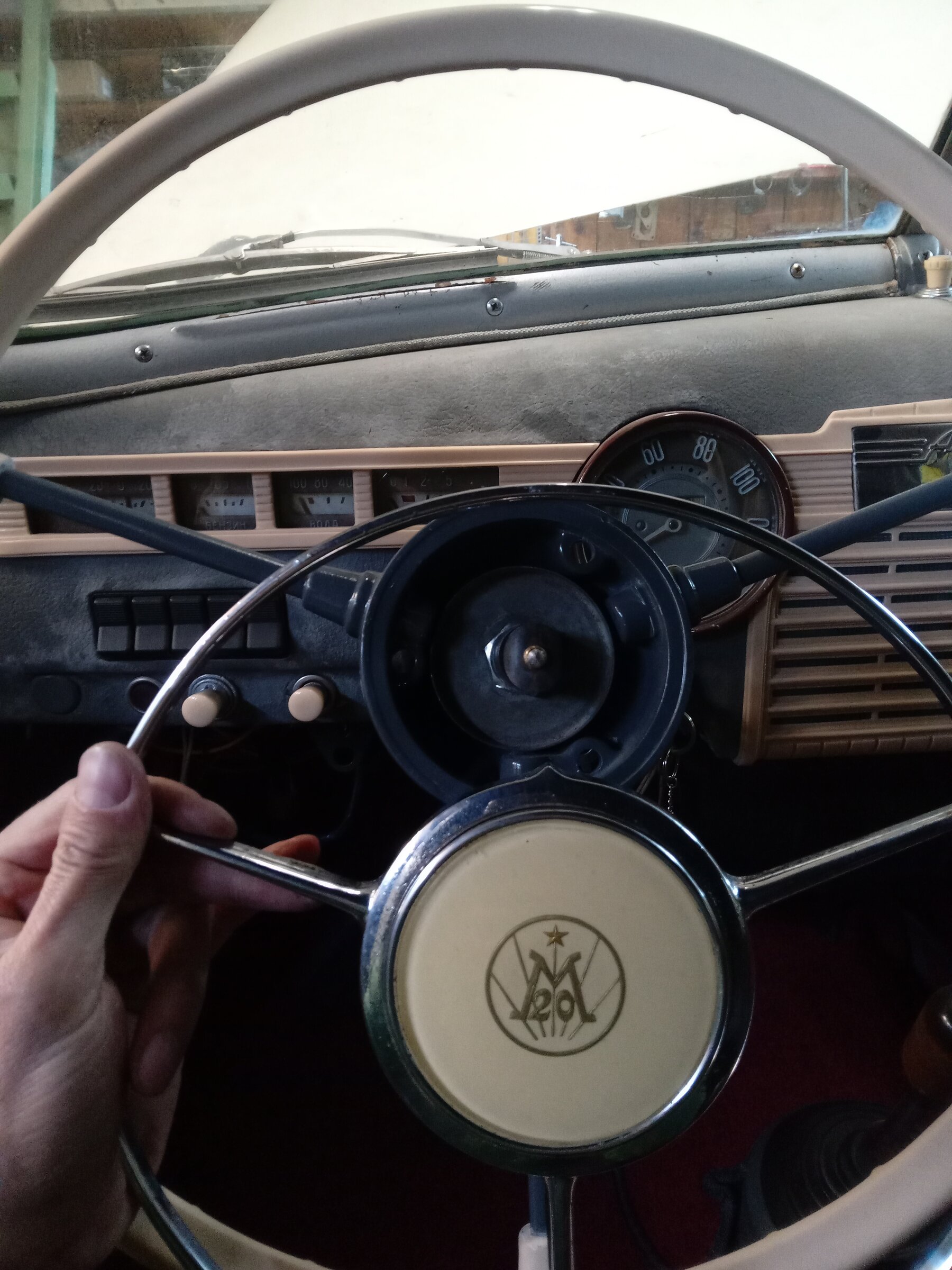

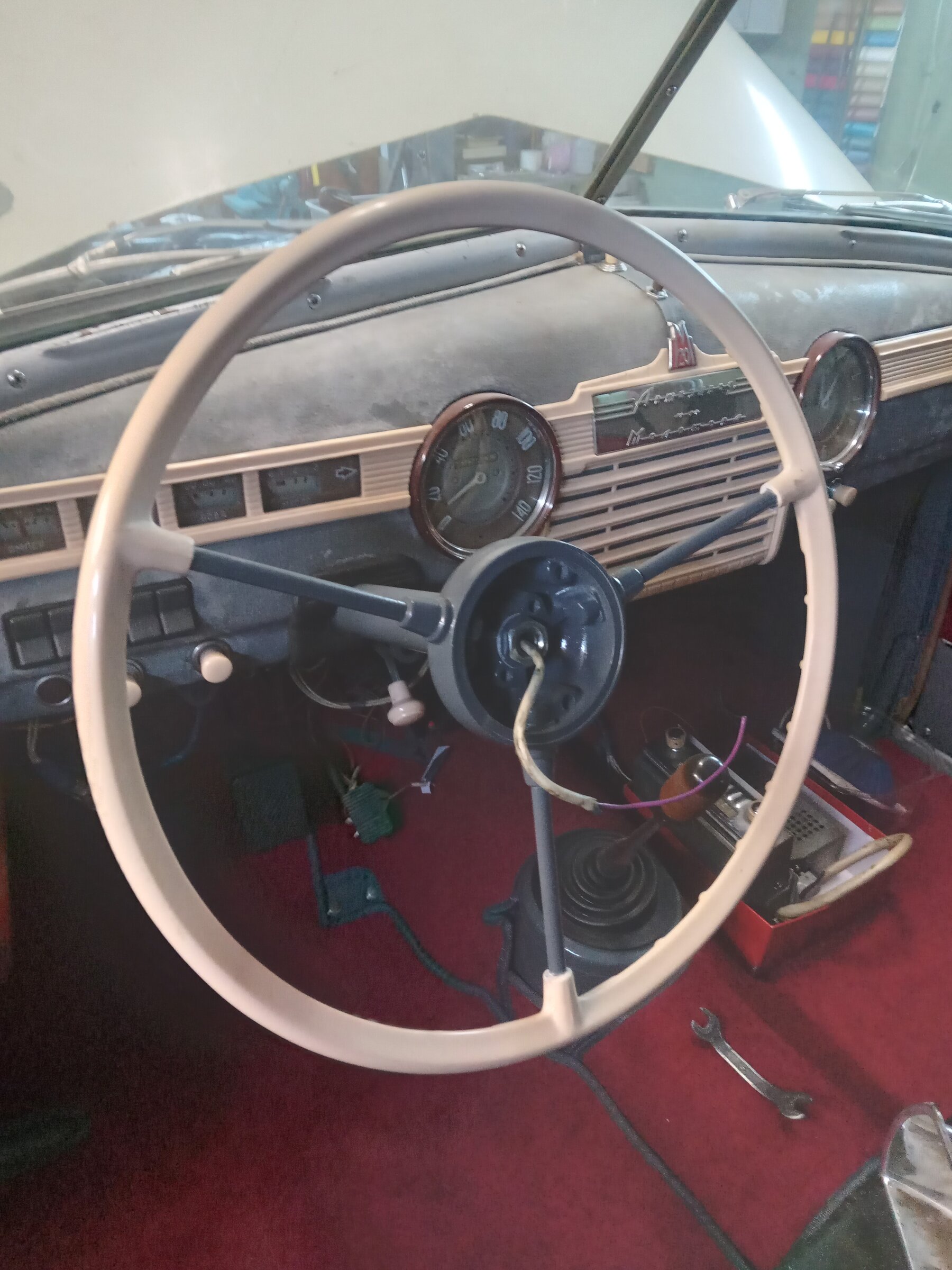

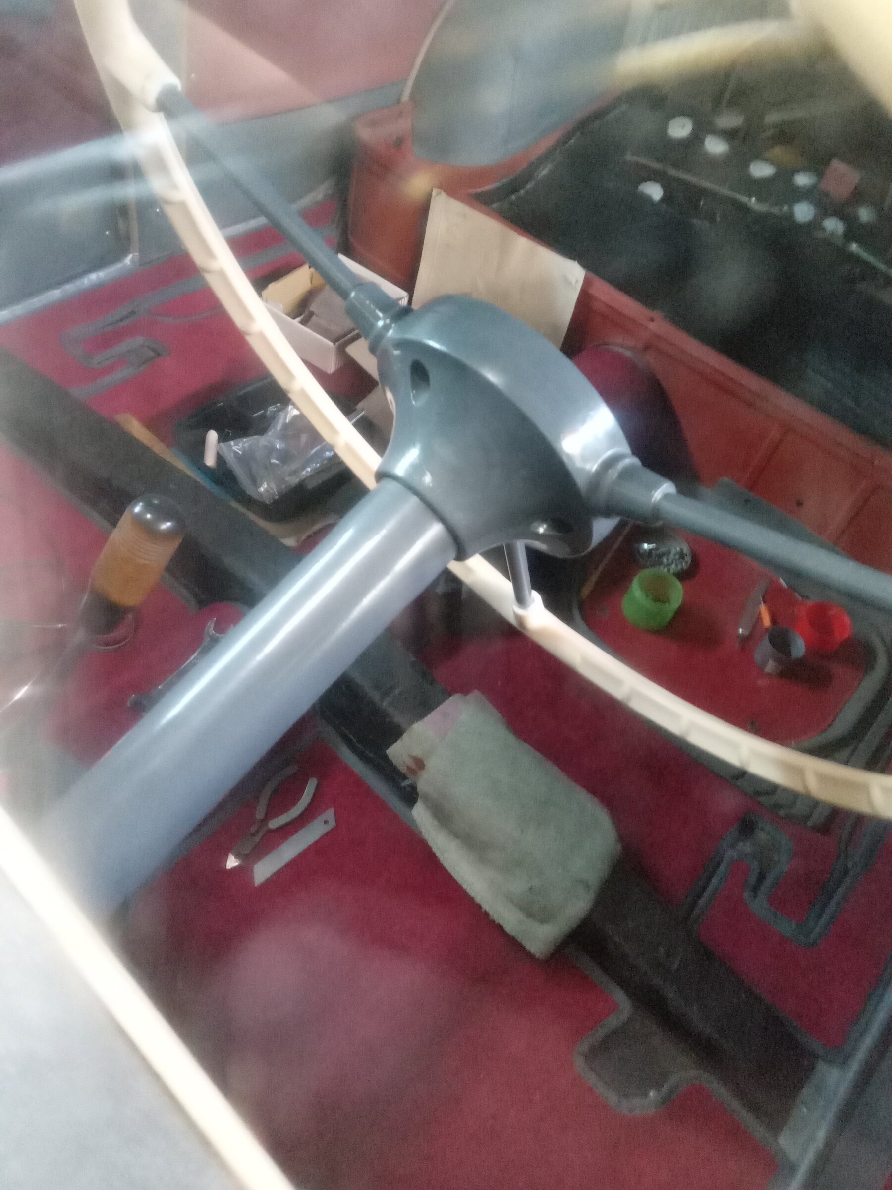

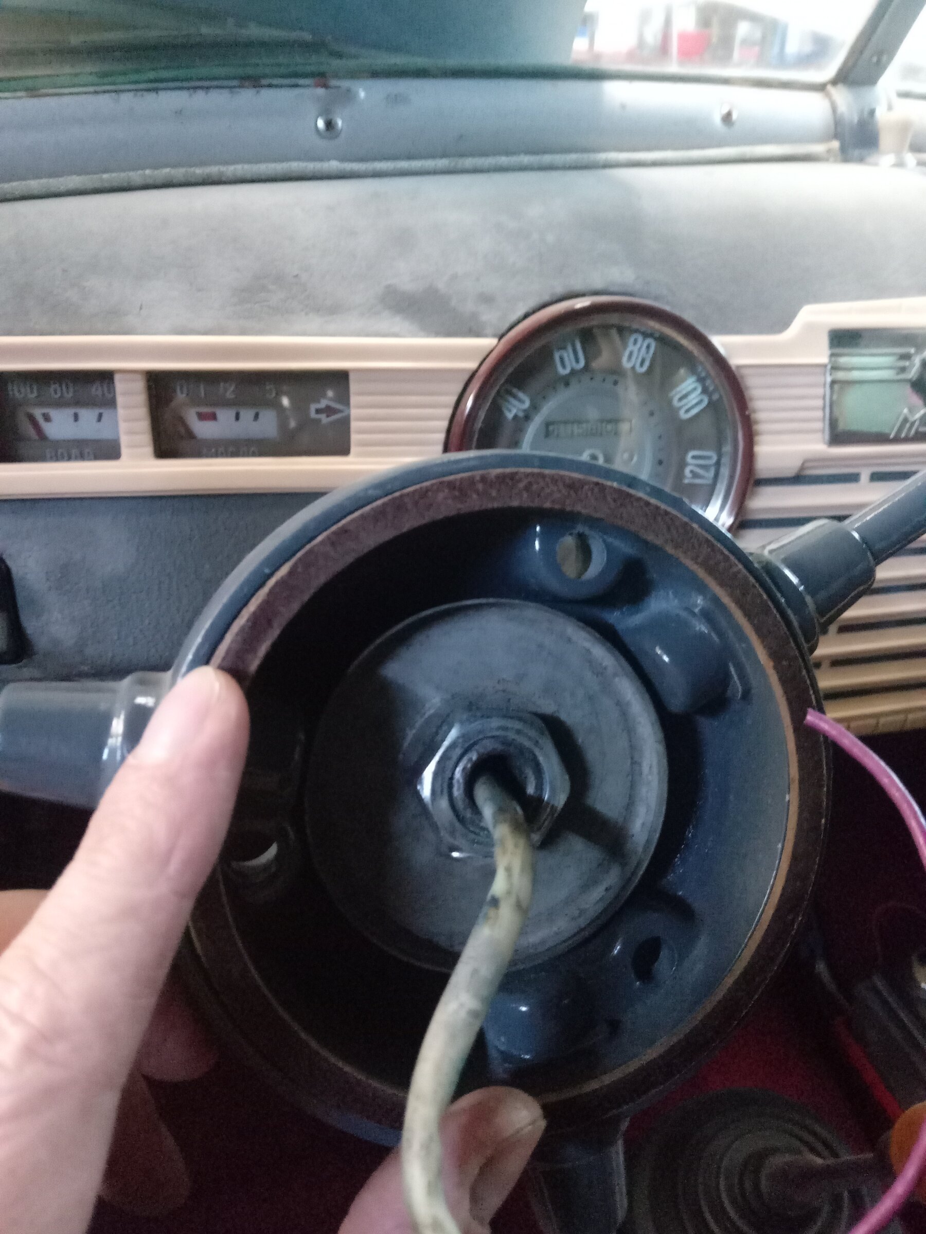

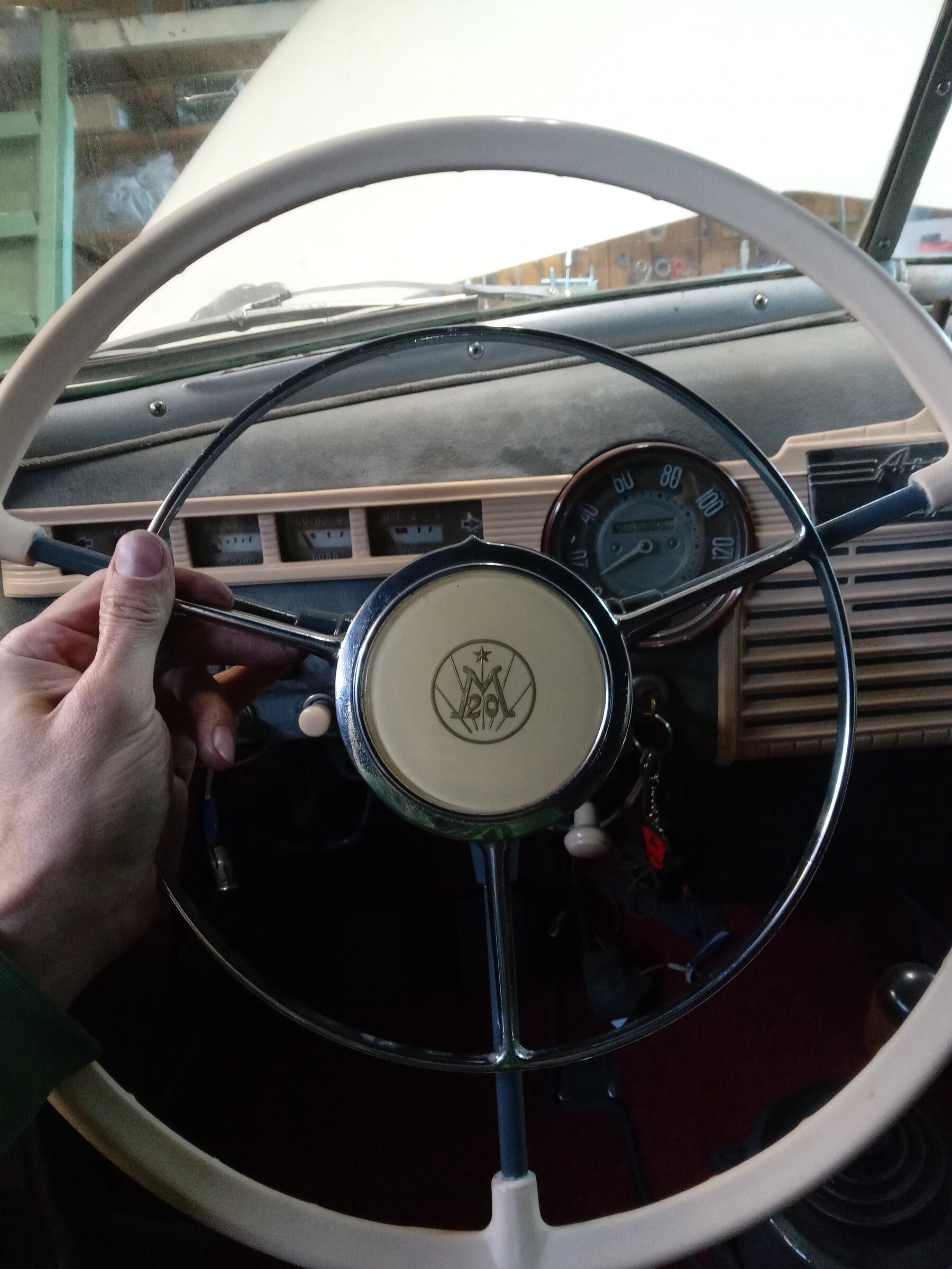

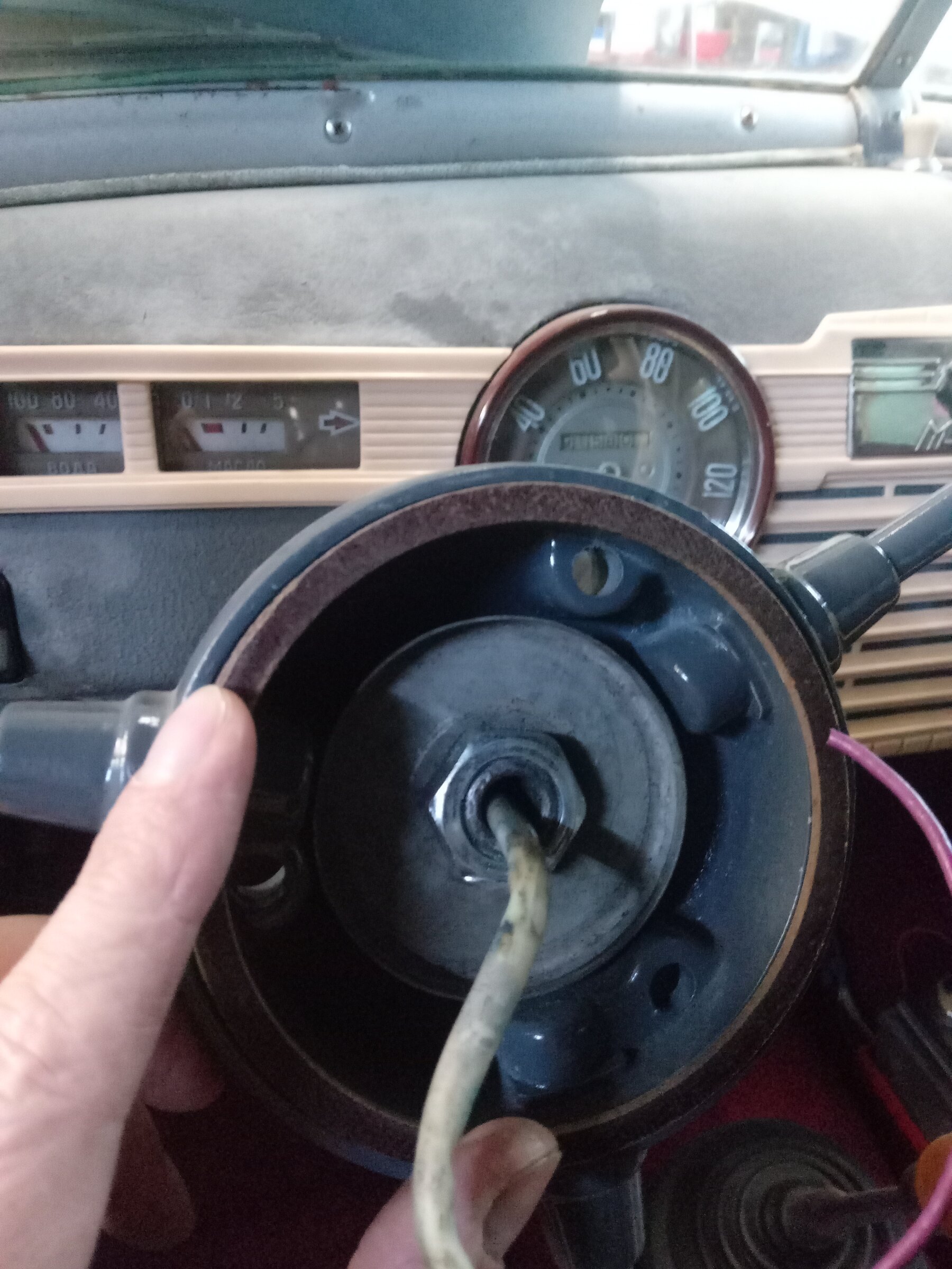

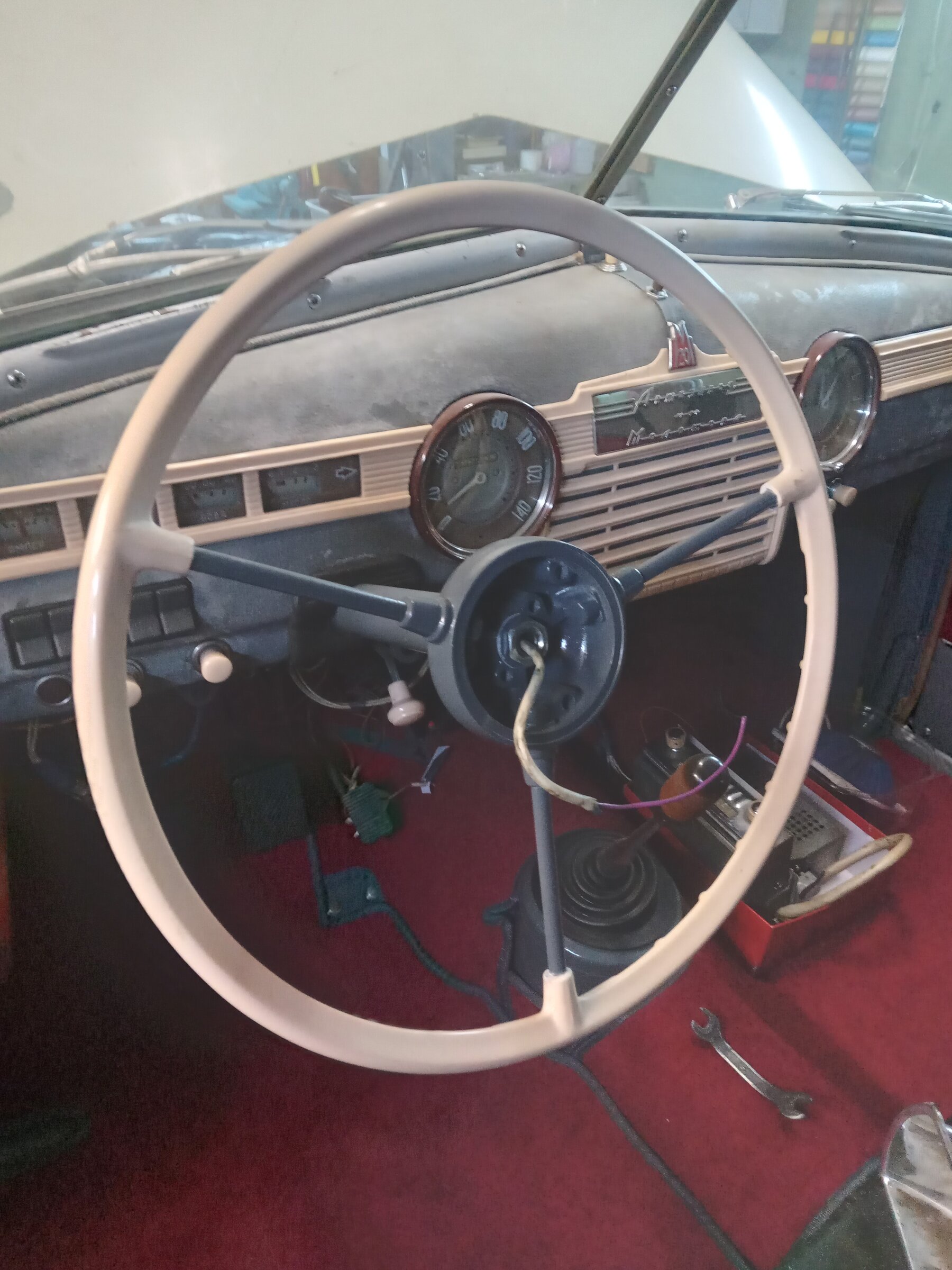

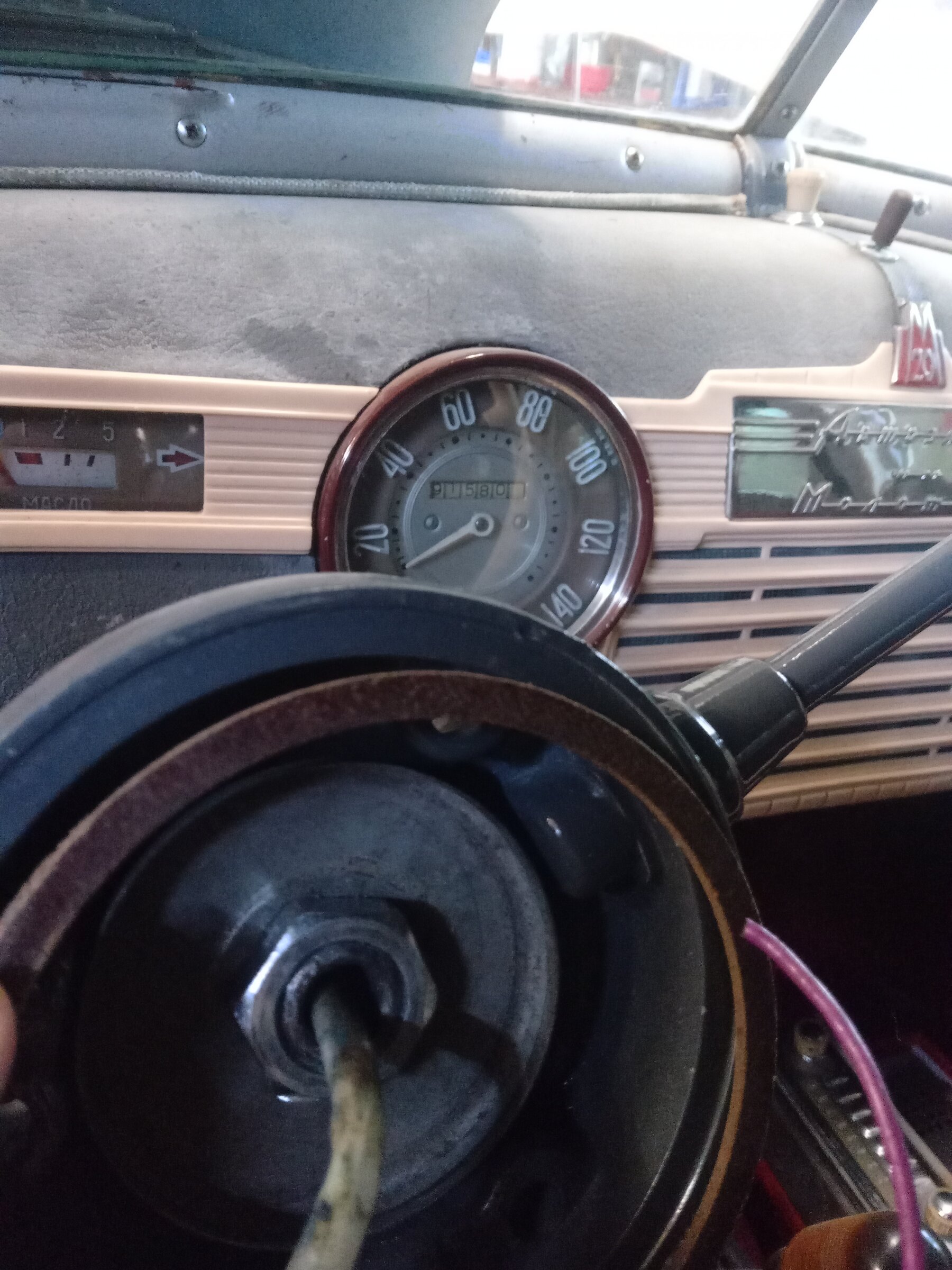

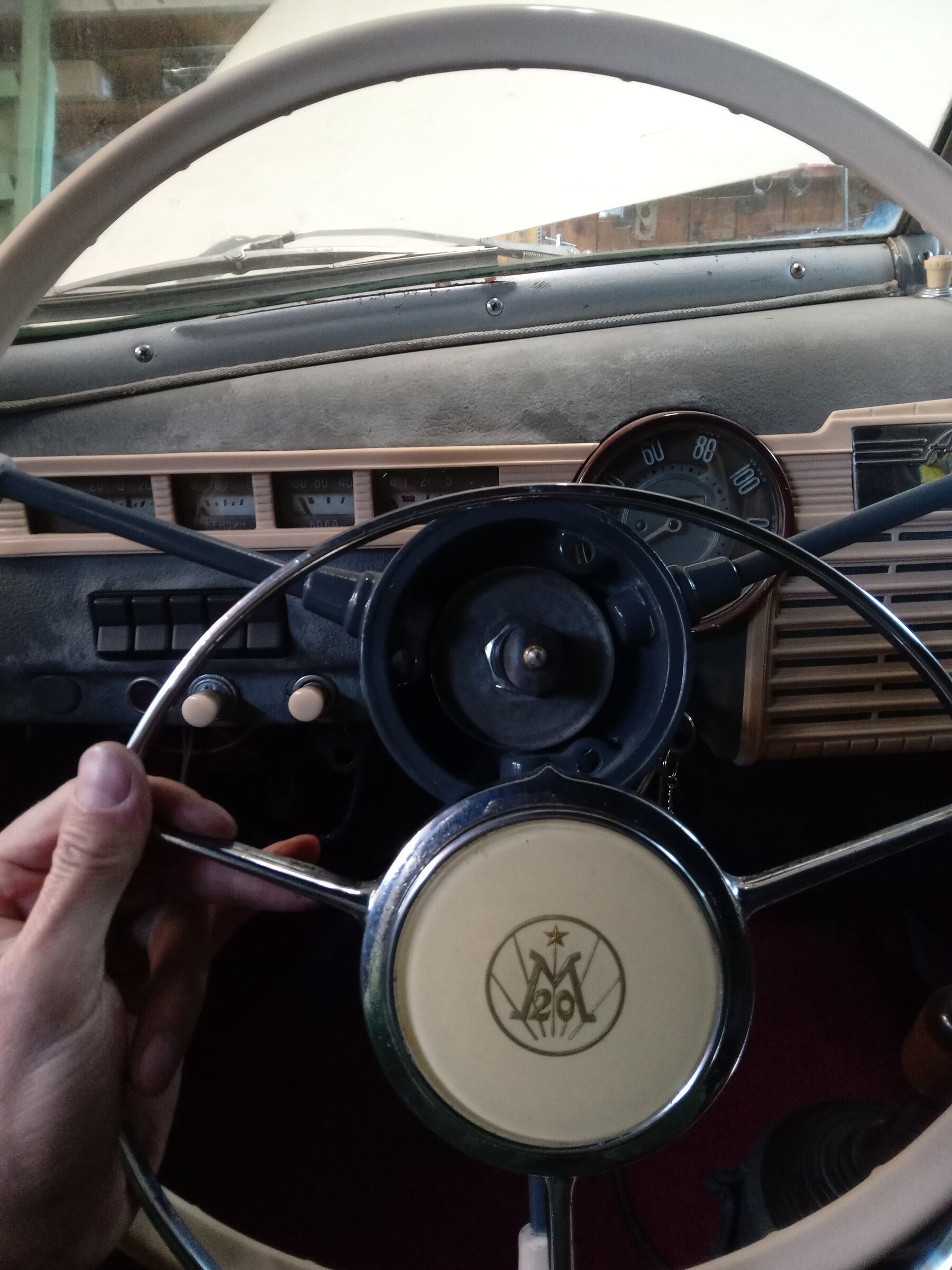

В субботу смонтировали рулевую колонку. Как обычно...машина повыёживалась. При первой посадки кожуха рулевой - вылетел подшипшик и шарики закатились по всем щелям гаража, но это и к лучшему - обойма была суха, как пустыня летом... забили новую смазку, шарики нужного диаметра нашлись в заначке, законтрили всё это безобразие, вставили на место. Пока "вторая серия" пляски с рулевой завершена. Надо сделать провод новый для сигнала (образец есть, провод старого образца то-же есть, и "третья серия" не за горами. Сам руль посадили. Есть небольшая щель (на фото видно), гайку ещё не насаживали даже, может гайкой при затяжке - подожмёт и щели не будет🤔

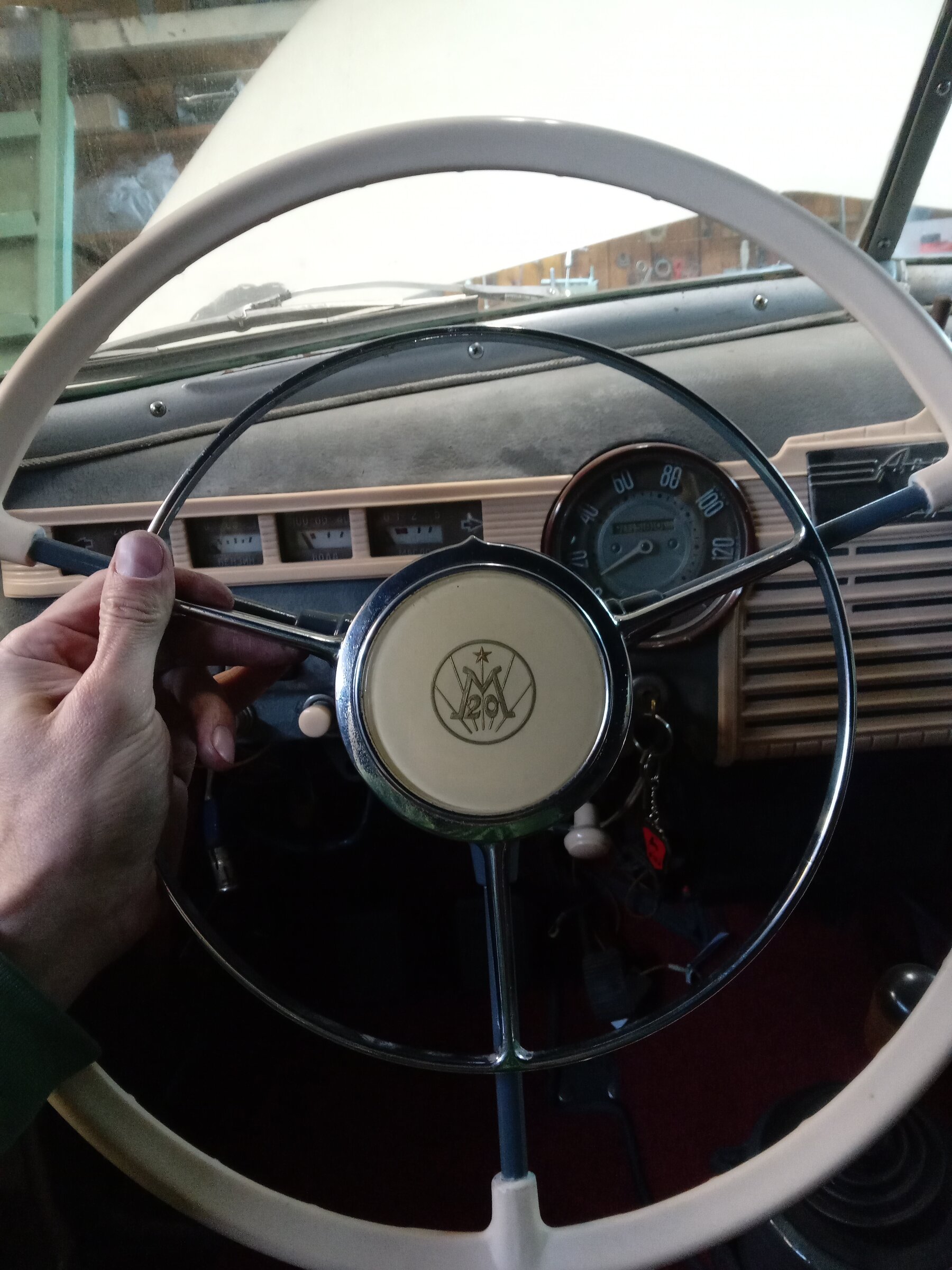

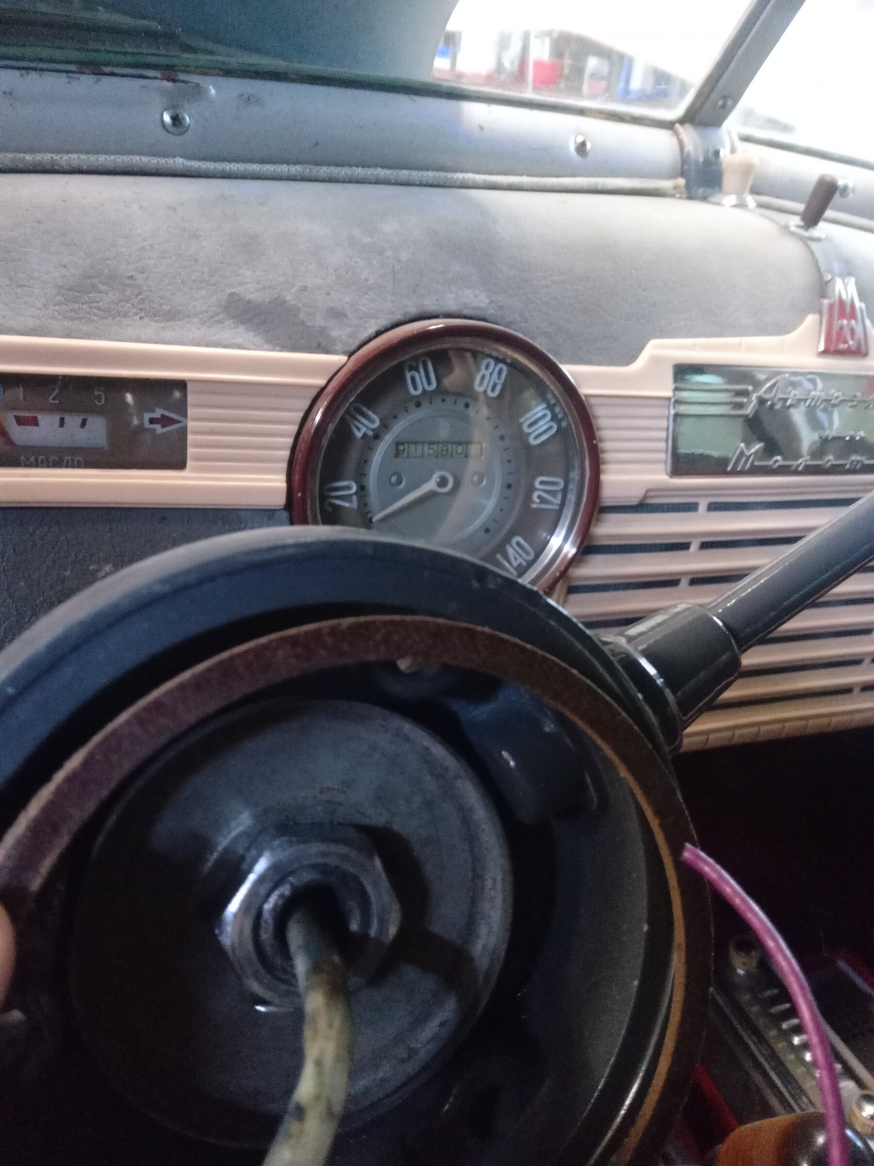

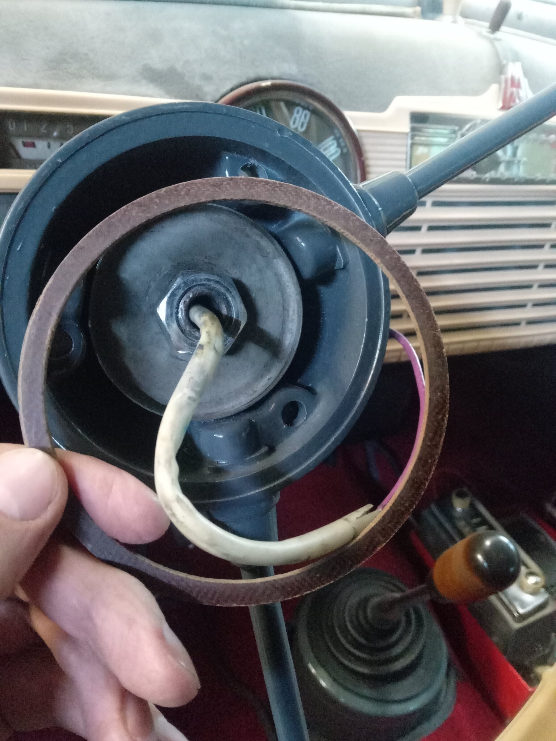

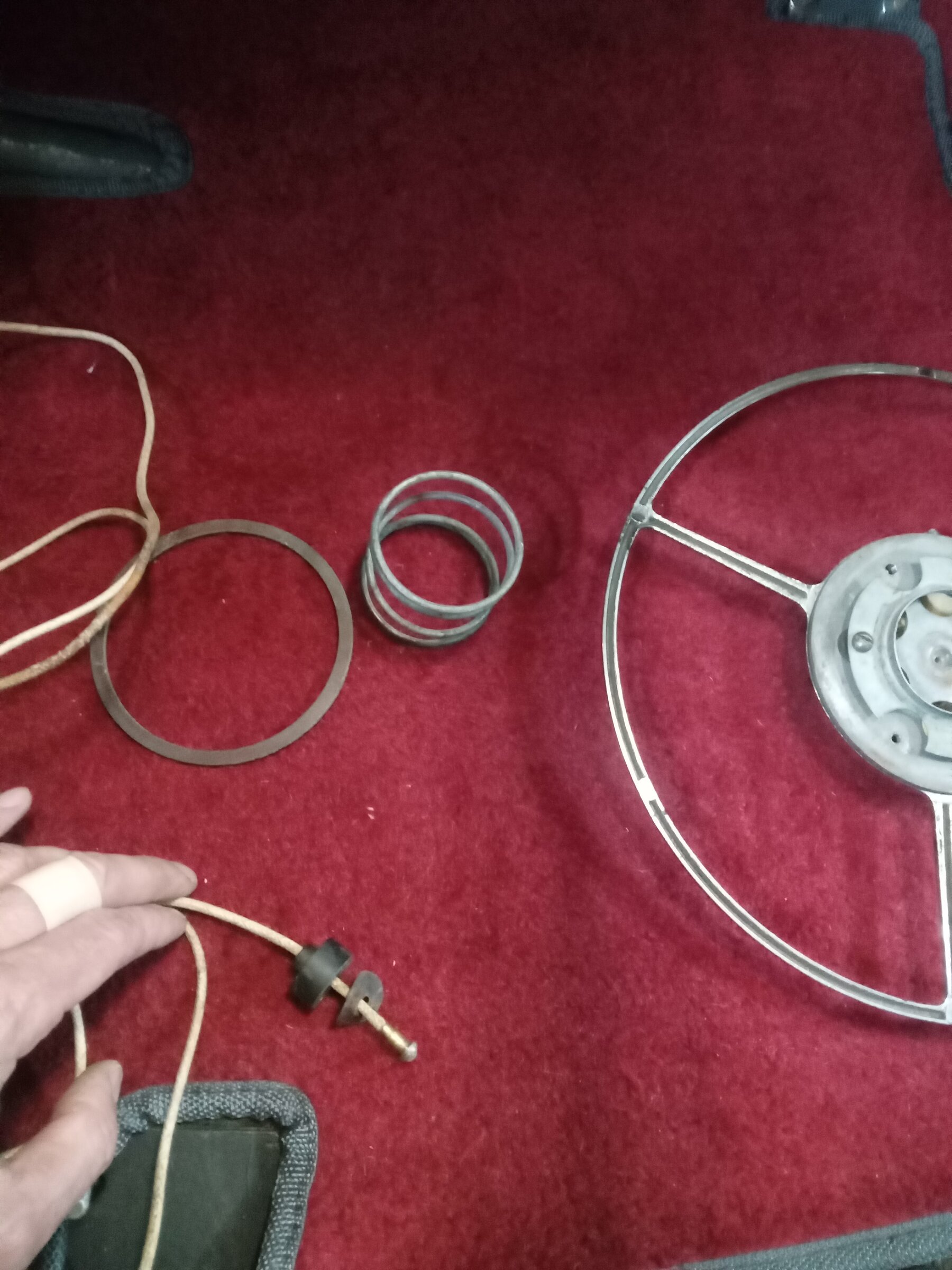

Прошли каких-то честных 5,5 месяцев...и вторая серия по рулевой колонке и рулю. Подняли сегодня мы с Артёмом кожух рулевой колонки, зазора теперь между колонкой и рулём нет. Закрепили всё. Далее выкинули "гомосячный" провод и протянули оригинальный провод с напаянной контактной "пипкой" взятой с донорского провода. На этом "маслания" по рулю и установки сигнала приостановились. в ступор поставило нас текстолитовое кольцо на руле. Его устанавливать непосредственно на ступицу руля??? там да-же выемка под него есть, но...но...при установке кольца - оно же будет постоянно соскальзывать, может на клей его приклеить к ступице? кто как делал? Подскажите🙏 Ну и конечно вопрос - правильно ли мы все потроха собрали?

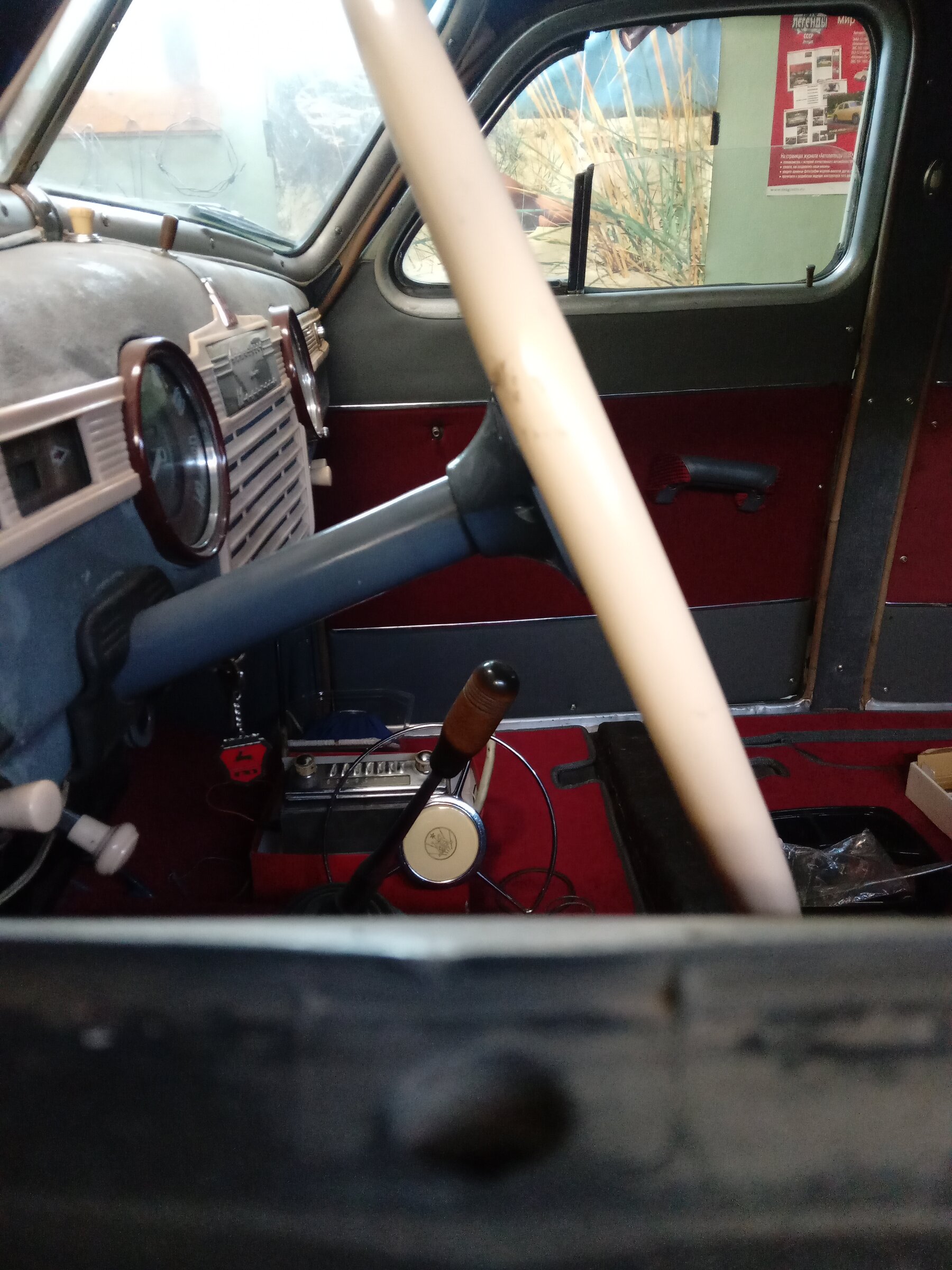

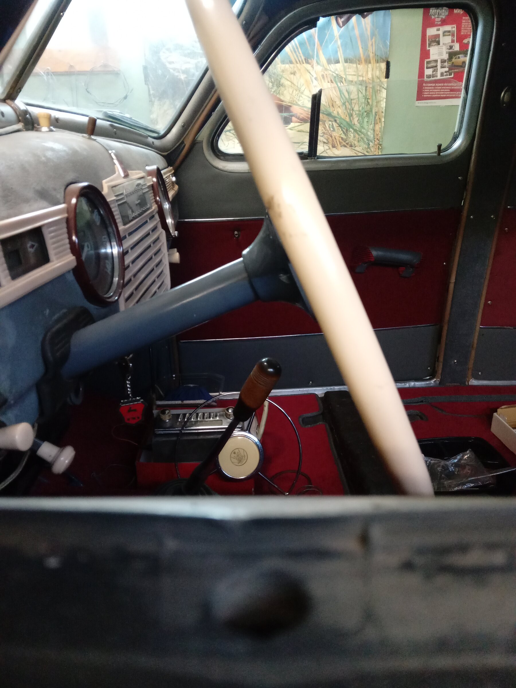

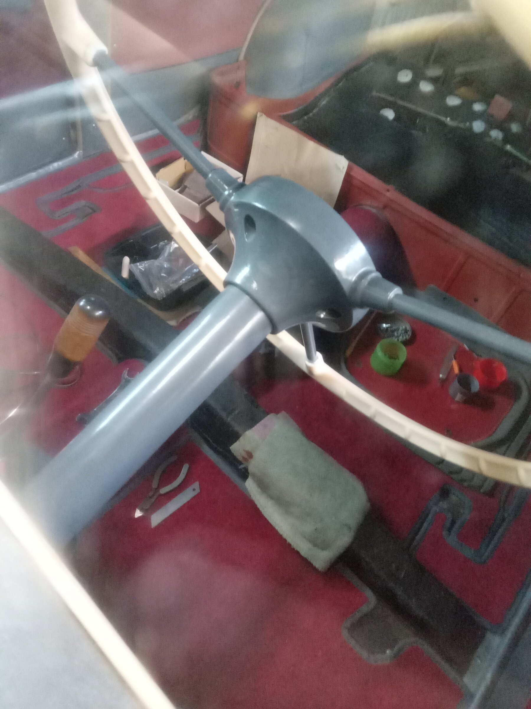

а так вид руля с кольцом "блатной" конечно будет::)
Ни чего приклеивать не нужно. Кольцо изолятор притянется пластиной и тремя винтами.
Реакции: Холоднов и СЭМ
HistoriK
14.02.2011
2 383
8 047
Потроха правильно собрали. Притяните винты кольца и все увидите)

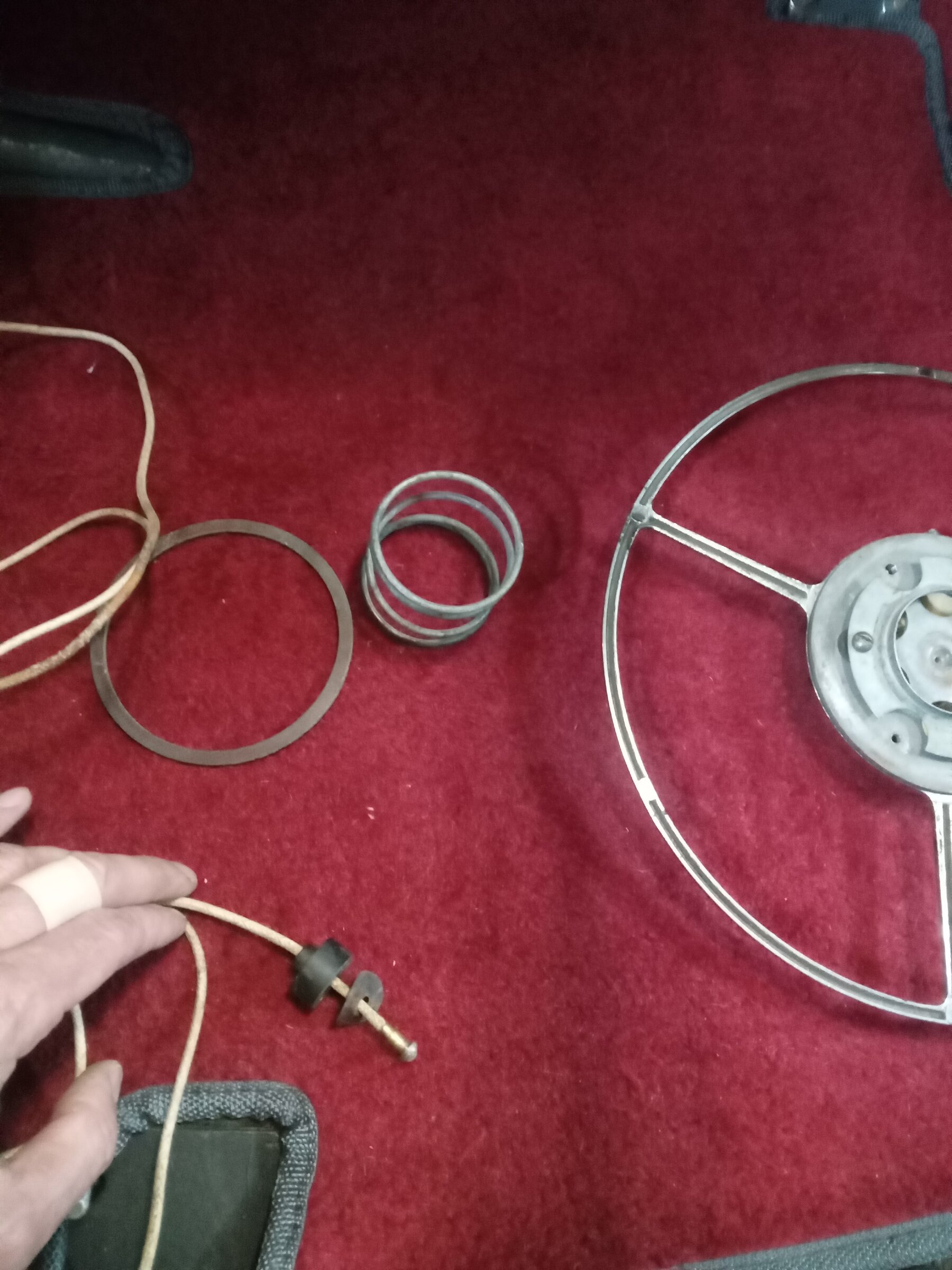

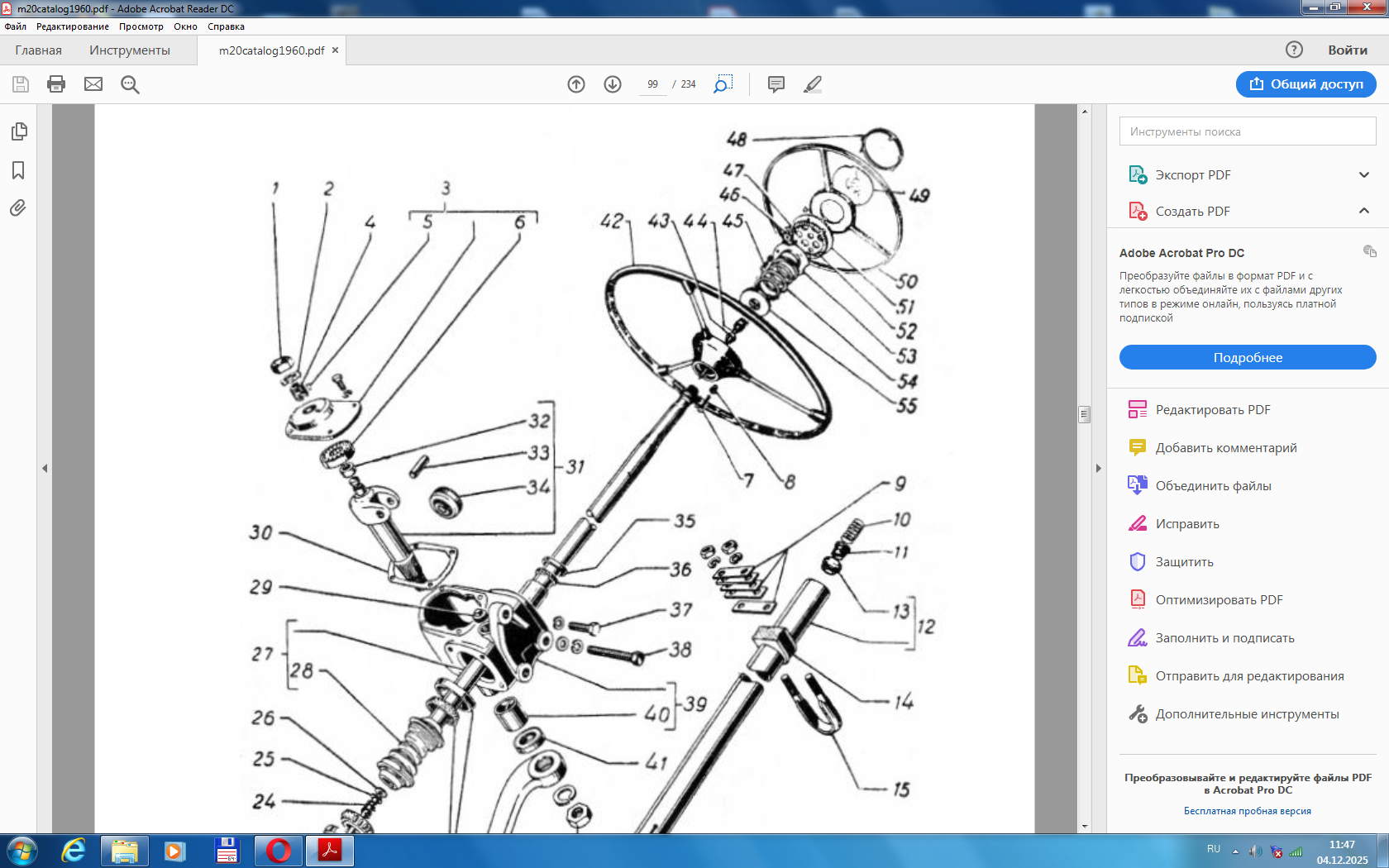

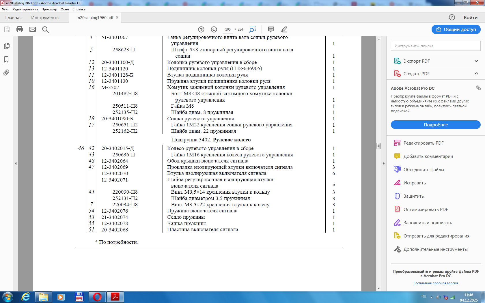

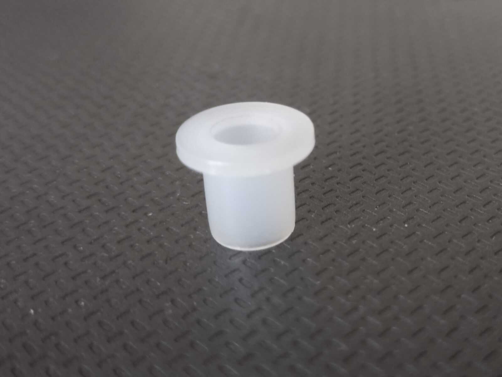

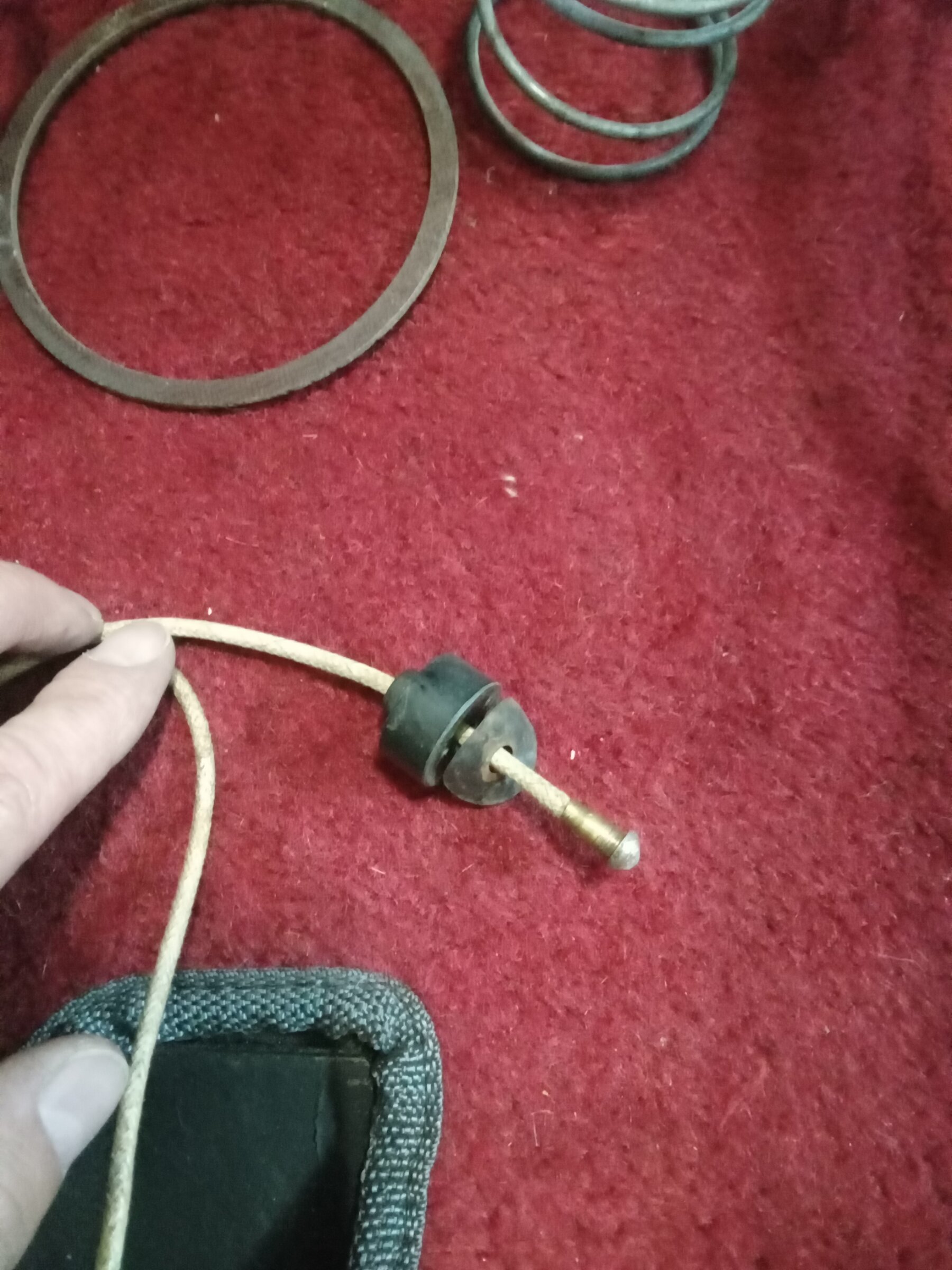

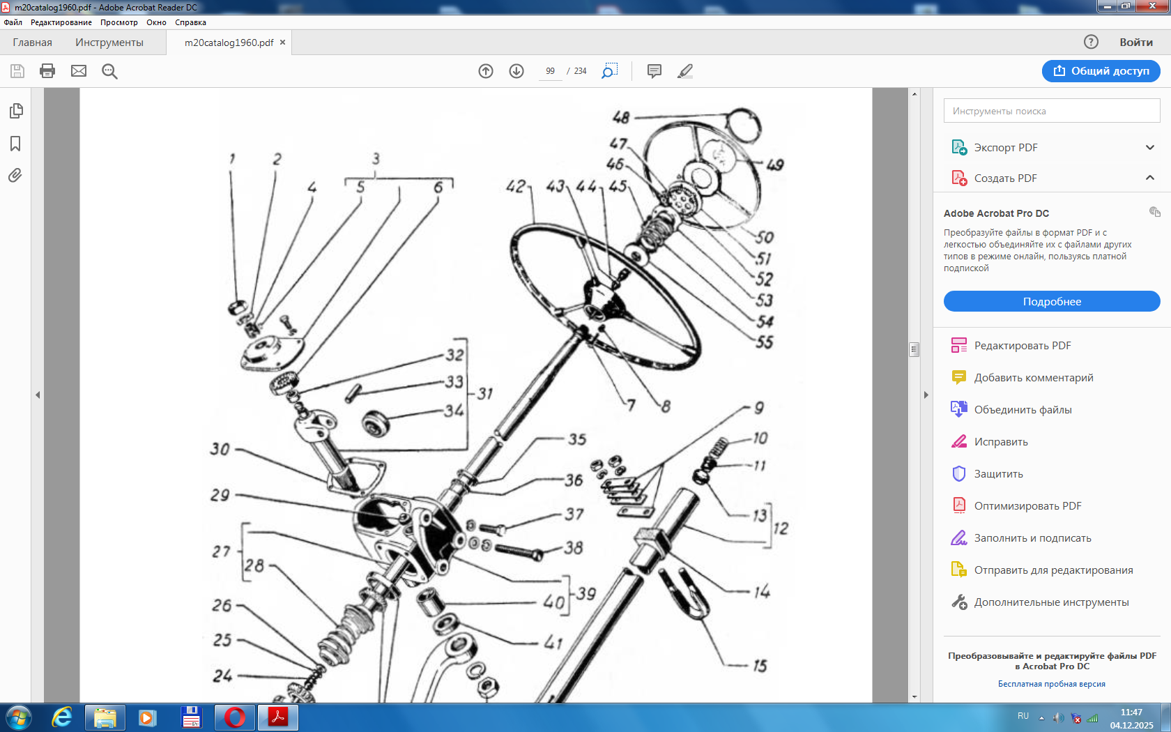

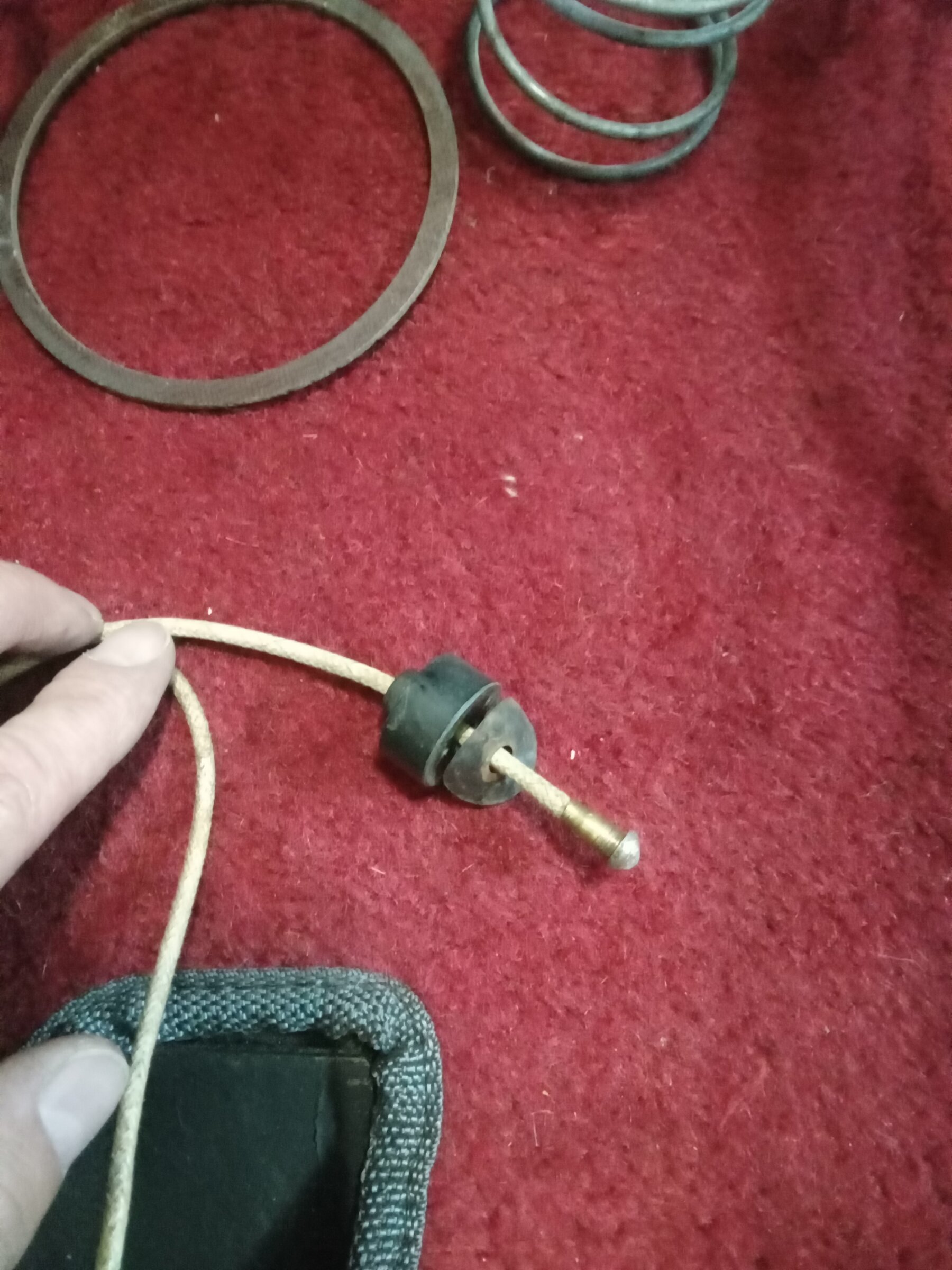

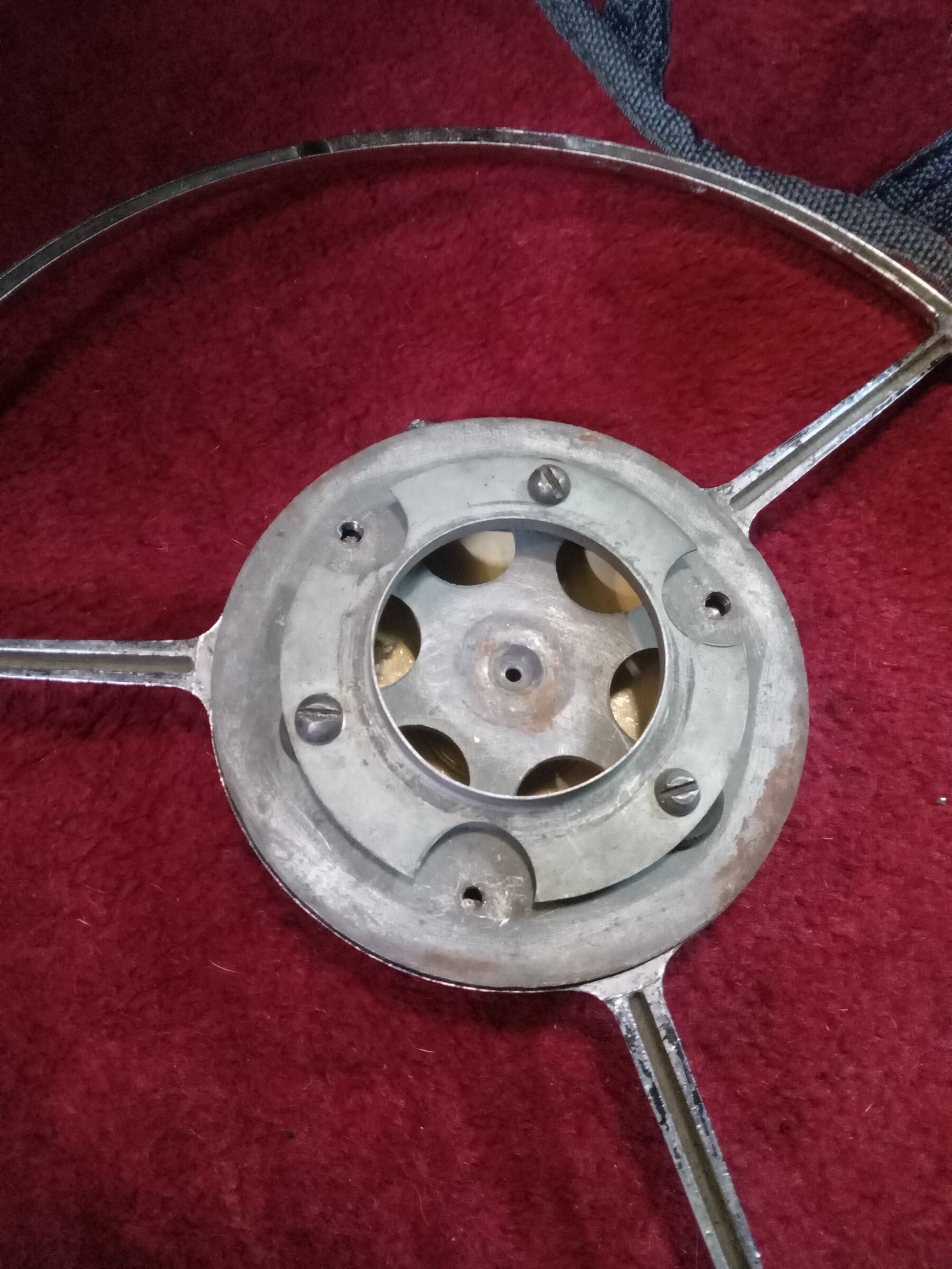

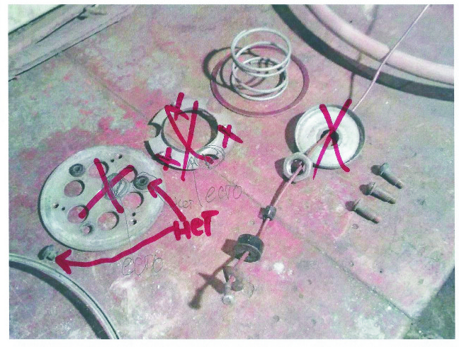

Есть ли у Вас фото втулки, через которую проходит винт крепления рулевого колеса к кольцу. В каталоге он должен быть под позицией № 8 , но её нет к сожалению в описании.
3 208
6 339

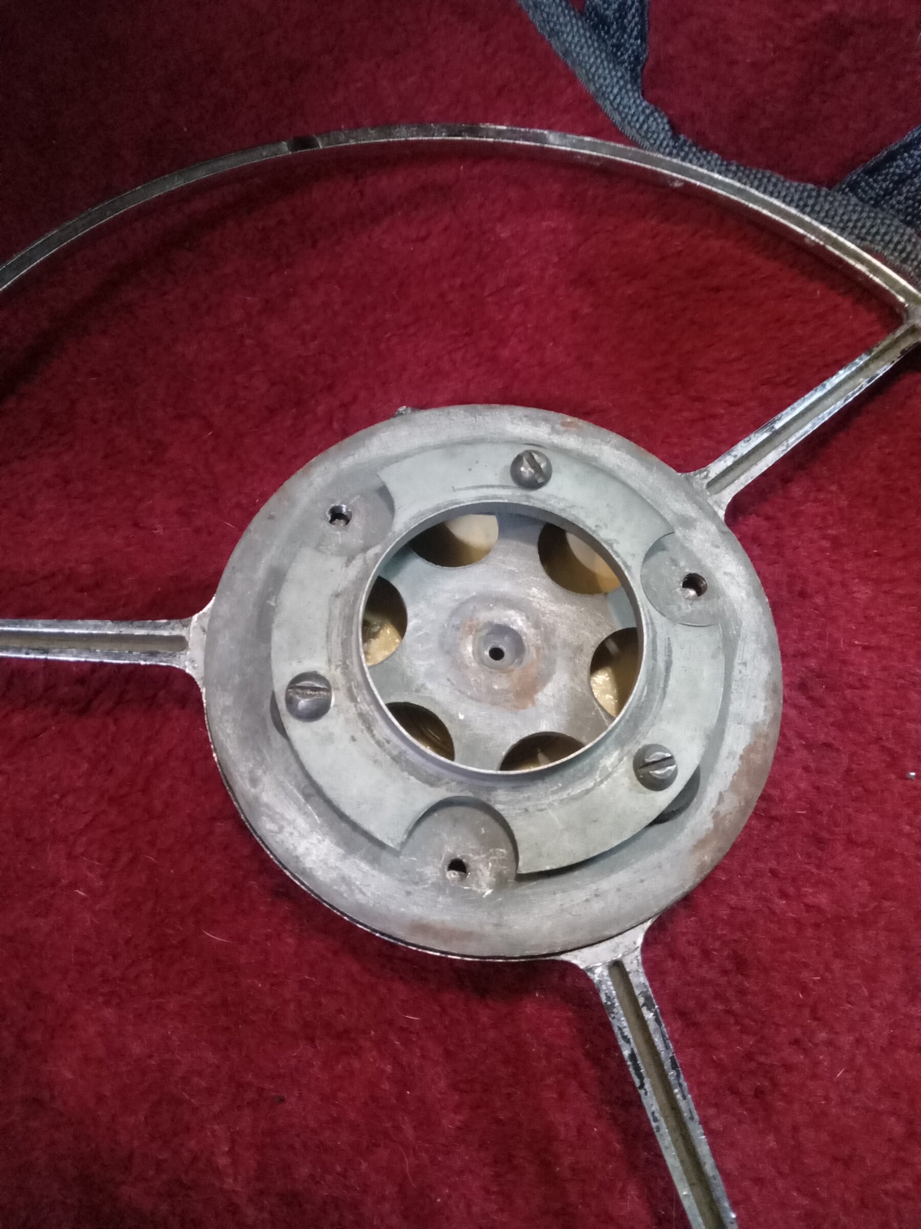

Посмотреть бы на эту втулку в оригинале, хочу из пластикового дюбеля сделать их, но длина какая...х.з 🤔
Реакции: СЭМ
4 473
6 911
Посмотреть бы на эту втулку в оригинале, хочу из пластикового дюбеля сделать их, но длина какая...х.з 🤔 Посмотреть вложение 230565
Длина, это тощина корпуса ступицы. Да у дюбельгвоздей пластиковый вкладыш похож на втулку.
Попадались сборные, колхозные втулочки из трубок-кембриков и шайб диэлектриков, так что вариант пистона дюбельгвоздя вполне рабочий.
3 208
6 339
Есть запас Советских. С них попробую сделать

Они в продаже есть.
1 986
1 885
У Волги три таких втулочки, а у Победы 6?

Они в продаже есть.
Мне длинные нужны, со ступицы которые кольцо сигнала крепят.
HistoriK
14.02.2011
2 383
8 047
На счёт длинны - точно? Длинные мне не попадались никогда.

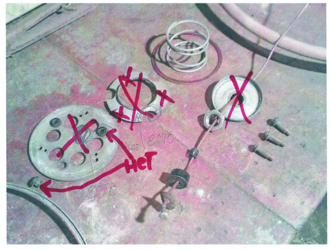

3 208
6 339
Фото найти не могу пока, но в ступице они подлиннее должны быть, а вот нашёл фото. Андрей 111 мне его в 2017 году присылал
