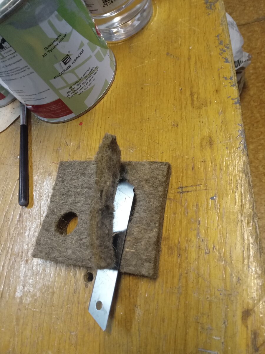

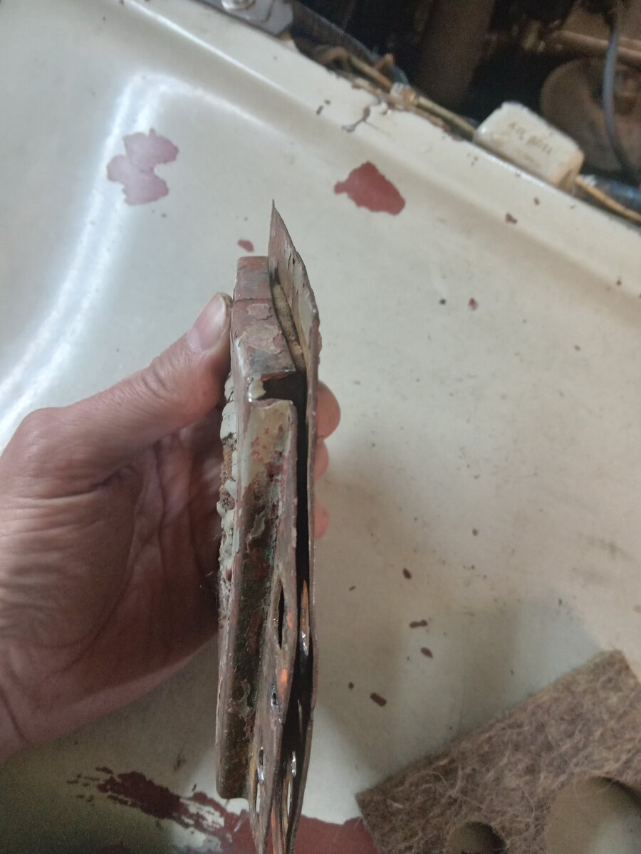

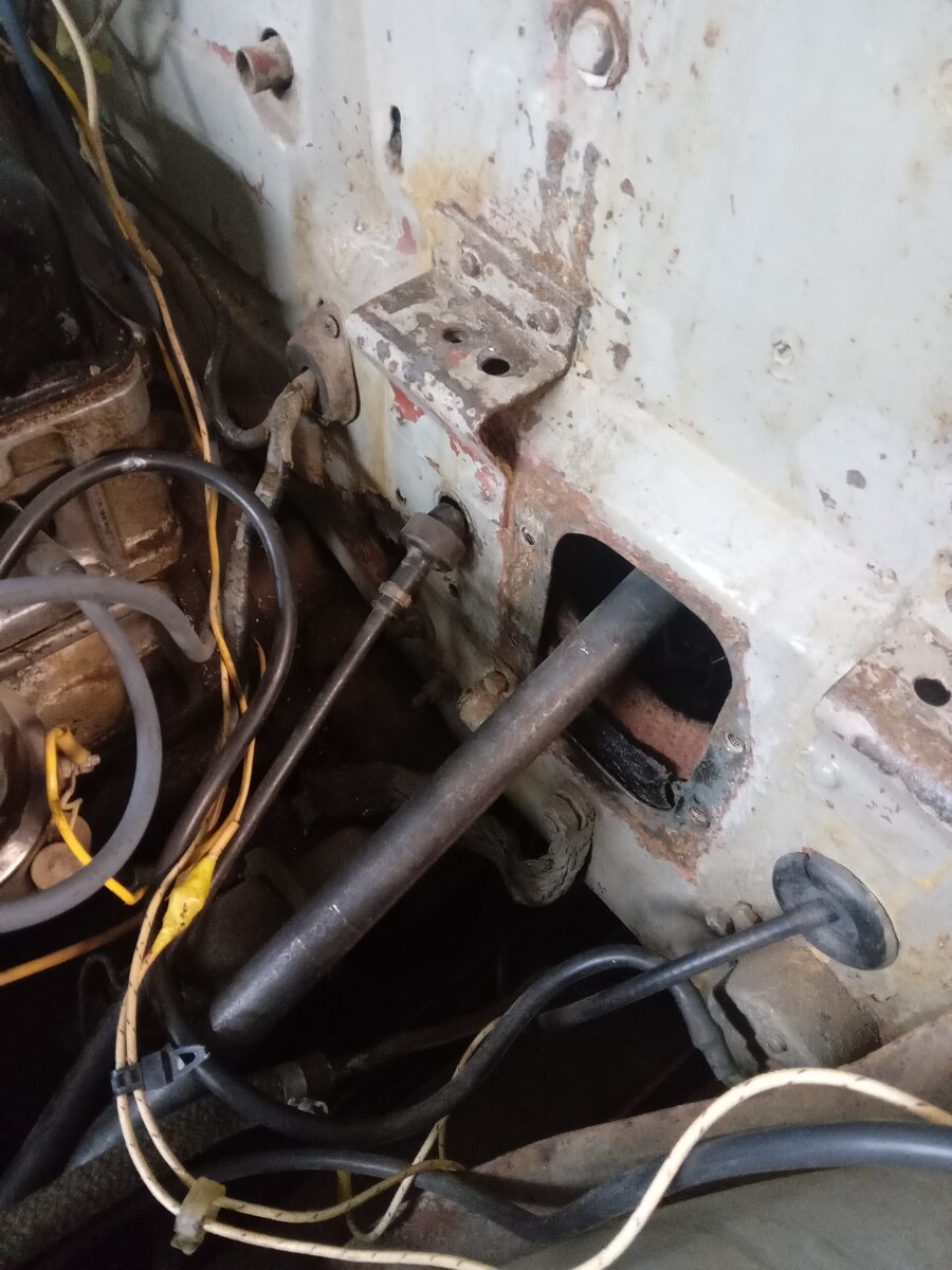

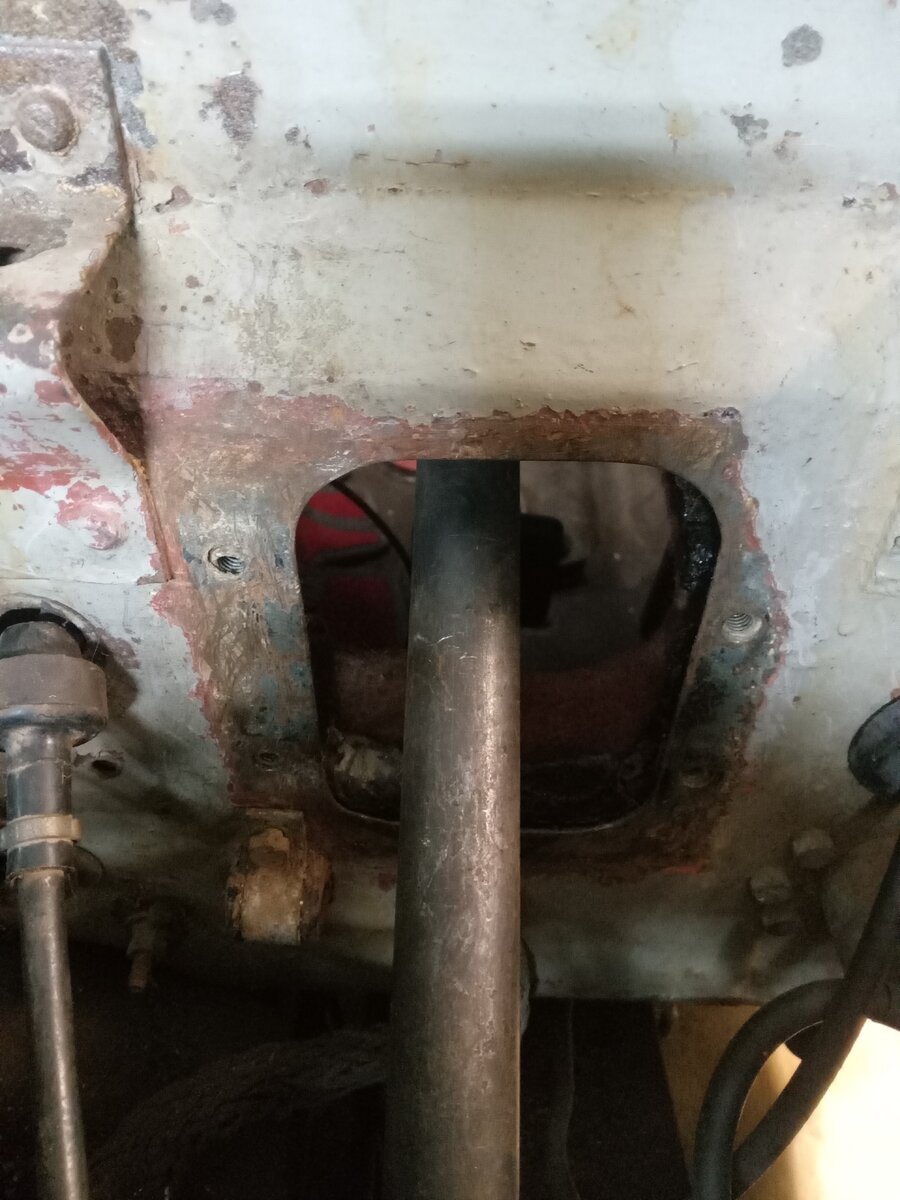

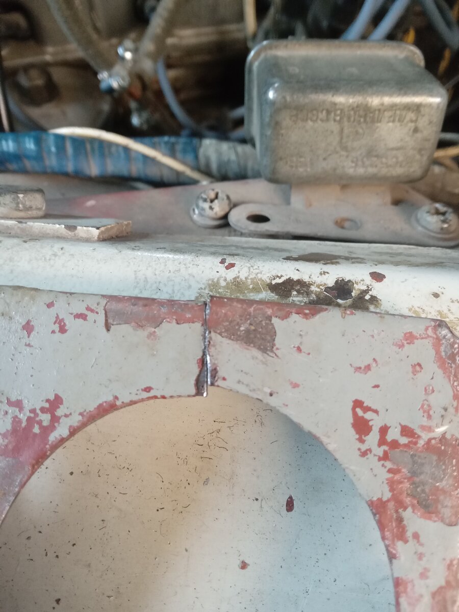

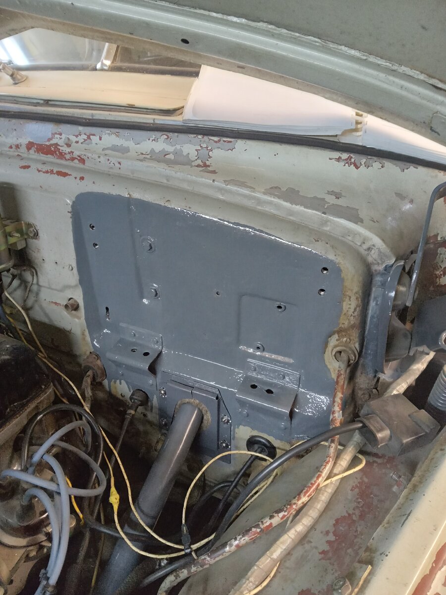

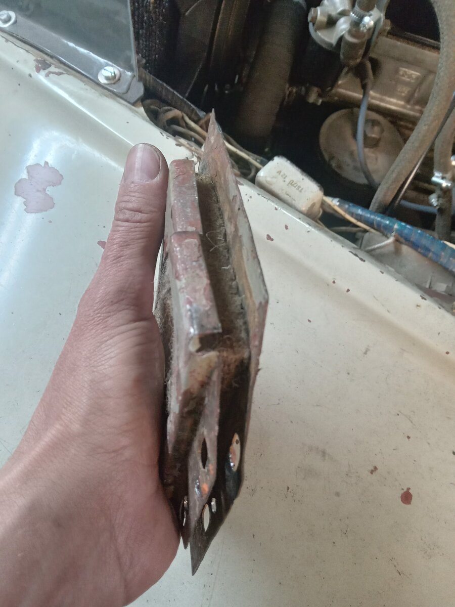

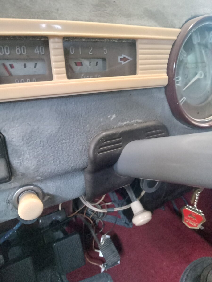

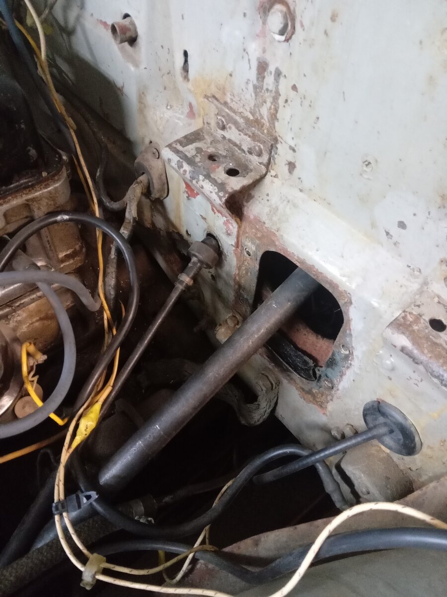

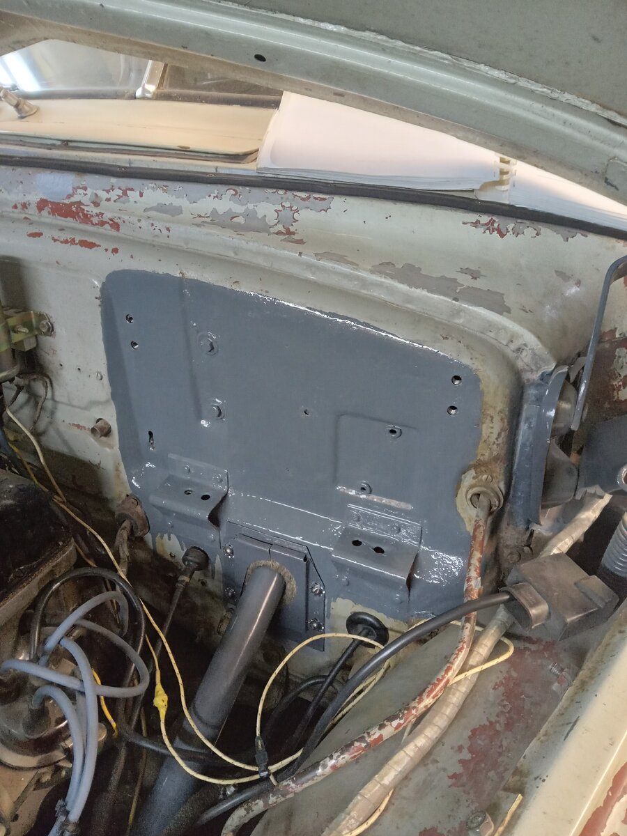

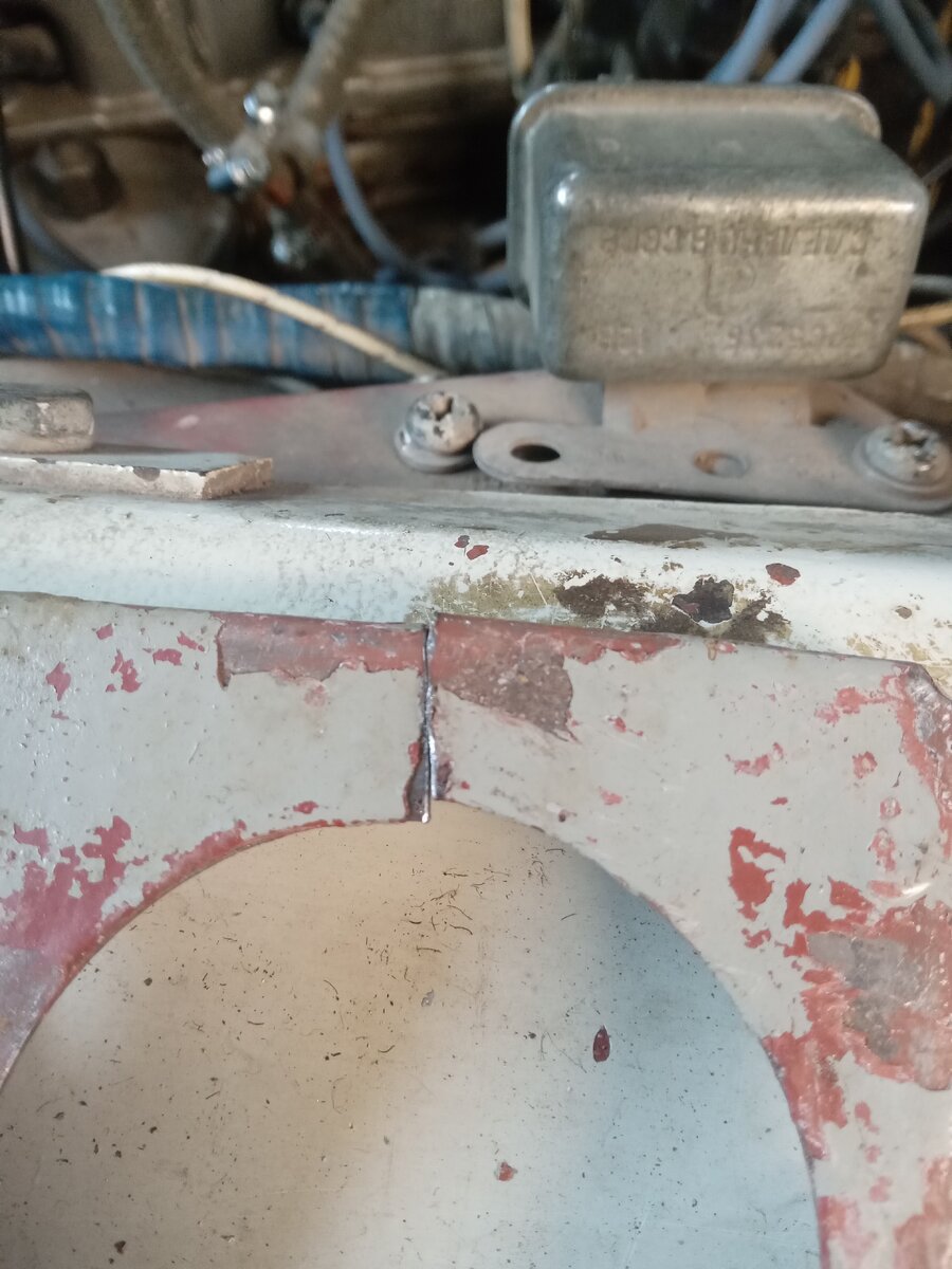

Дошла в эту Субботу очередь и до замены корпуса рулевой колонки. главное начать, а то так и будет стоять. Старый корпус сняли, новый в сборе подтащили поближе к машине...Но малость затормозило процесс - это установка войлочного пыльника для рулевой. решил уж и его коль разобрано всё - заменить. "Тормознулись" на откручивании закисших винтов на минус. На это ушло ровно час и много "бранных" слов. Но всё открутилось. Далее не снимая самого вала попробовали "всунуть" новый пыльник - "хренушки". Оказывается (назовём это условно кассета для пыльника) составлена из двух частей соединённых между собой точечной сваркой:mad::oops:. Писец, зачем??? Почти разъединили не снимая с машины. Пару точек сварки высверлим в следующих заход, да после вставки пыльника - просто на шовный герметик или двухсторонний скотч эти две половинки кассеты соберём. В процессе нашёл новые оригинальные шайбочки и винтики на замену ржавым старым. Через пару недель продолжим. Пока приболел малость, дома сижу, творю:)

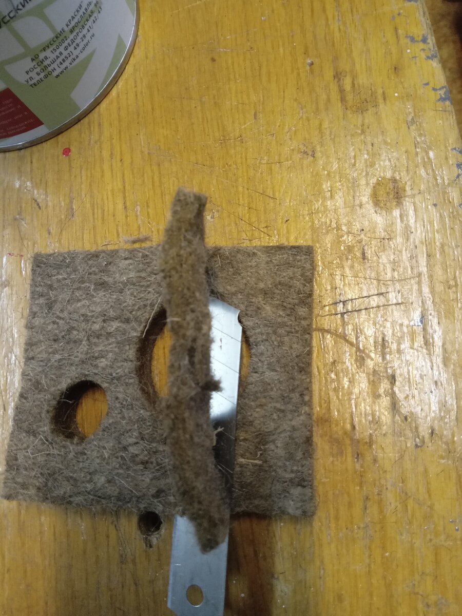

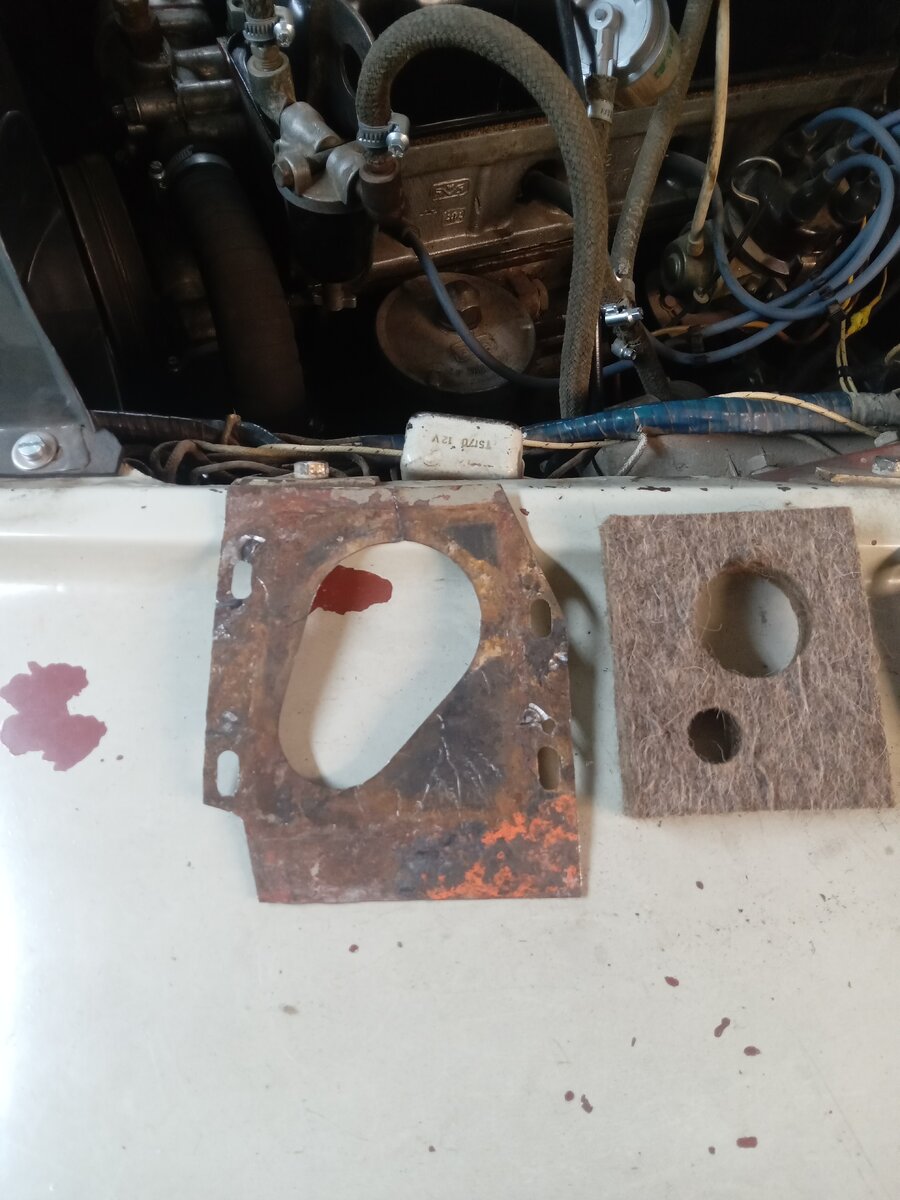

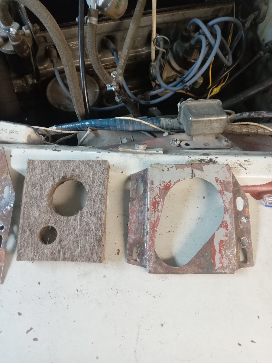

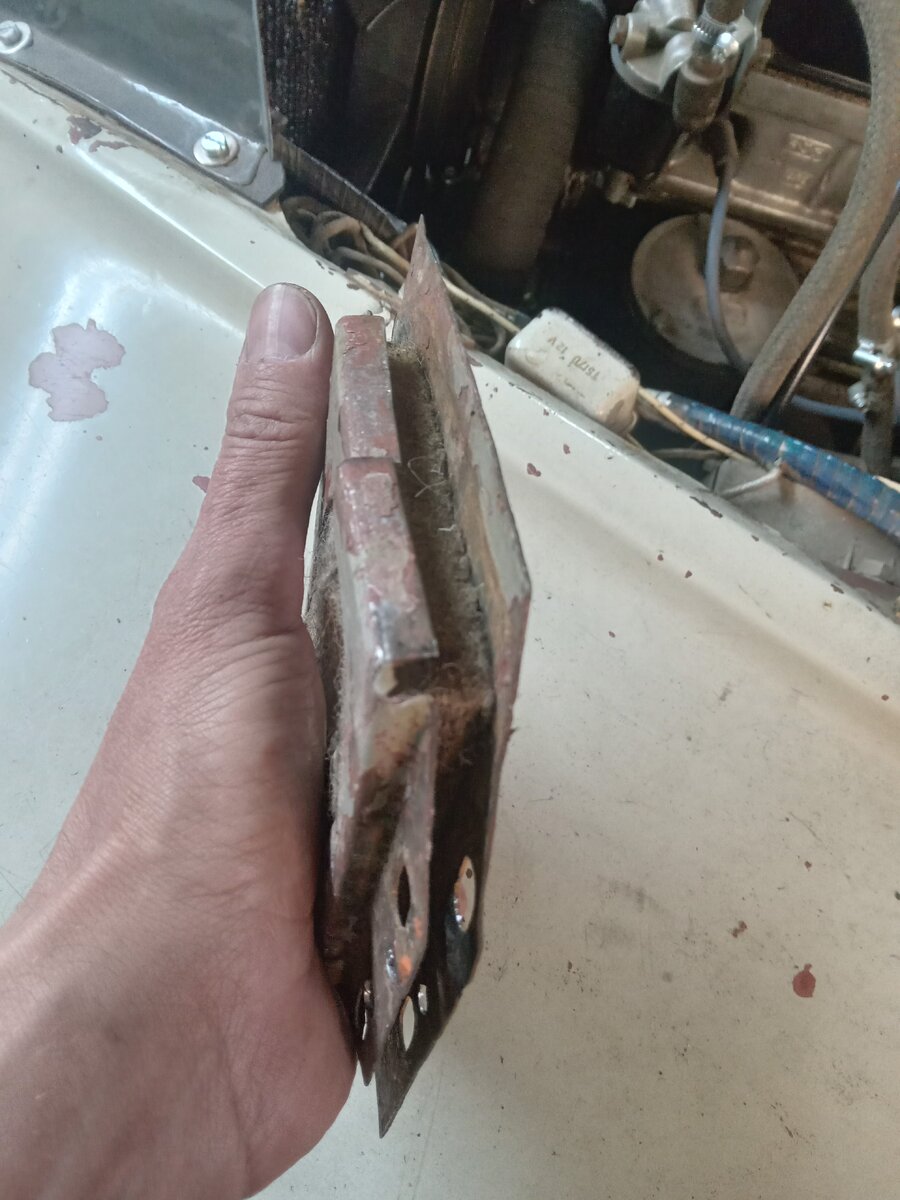

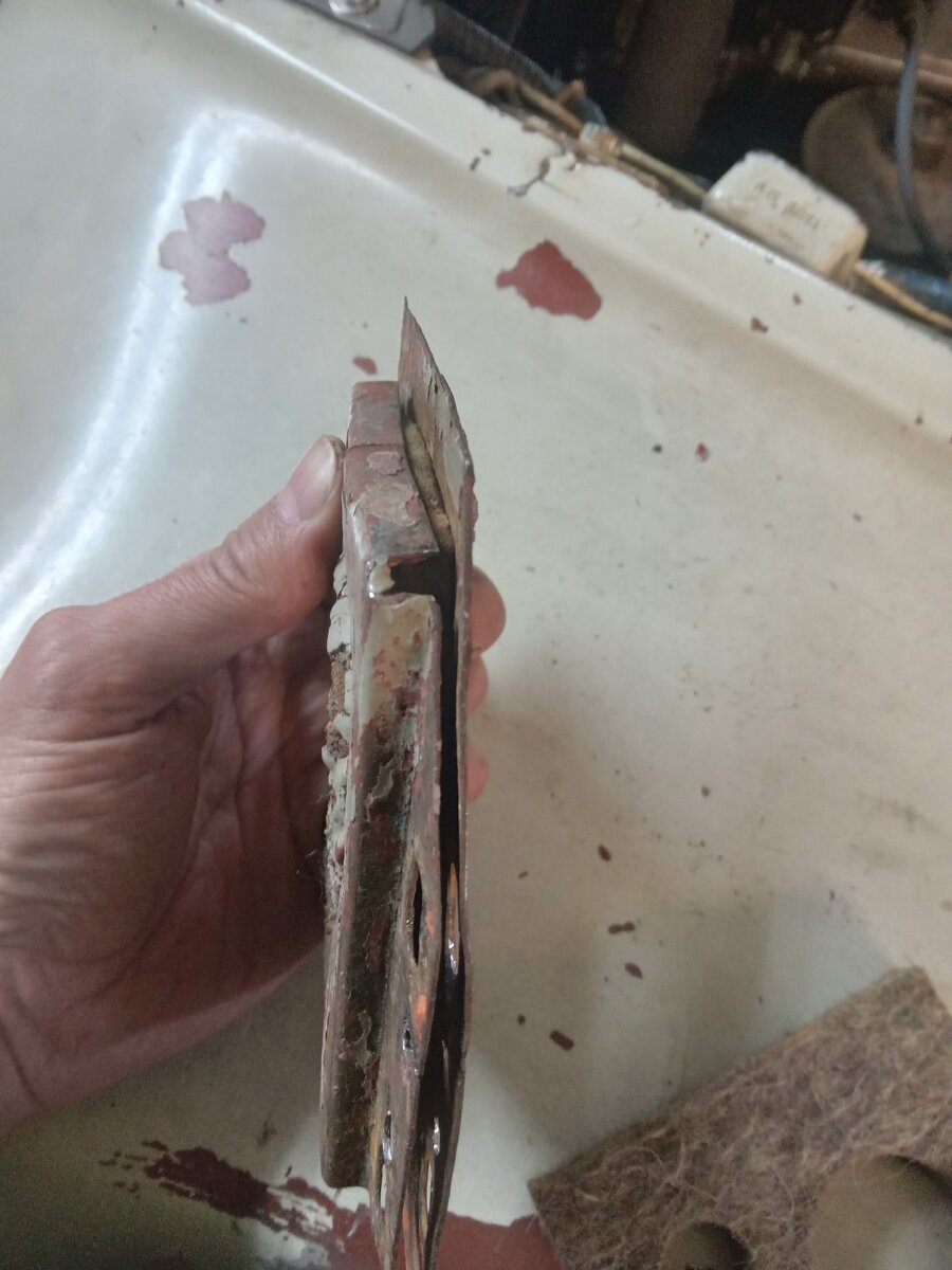

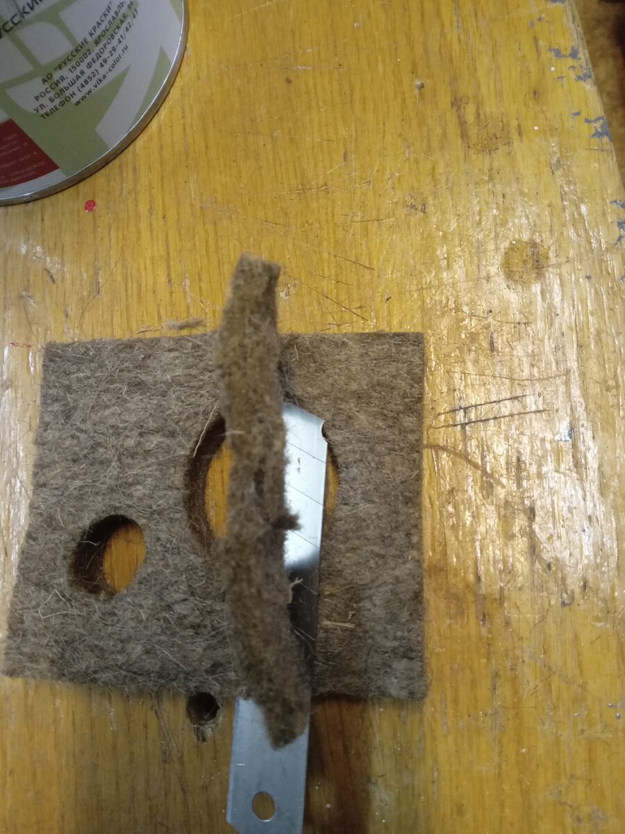

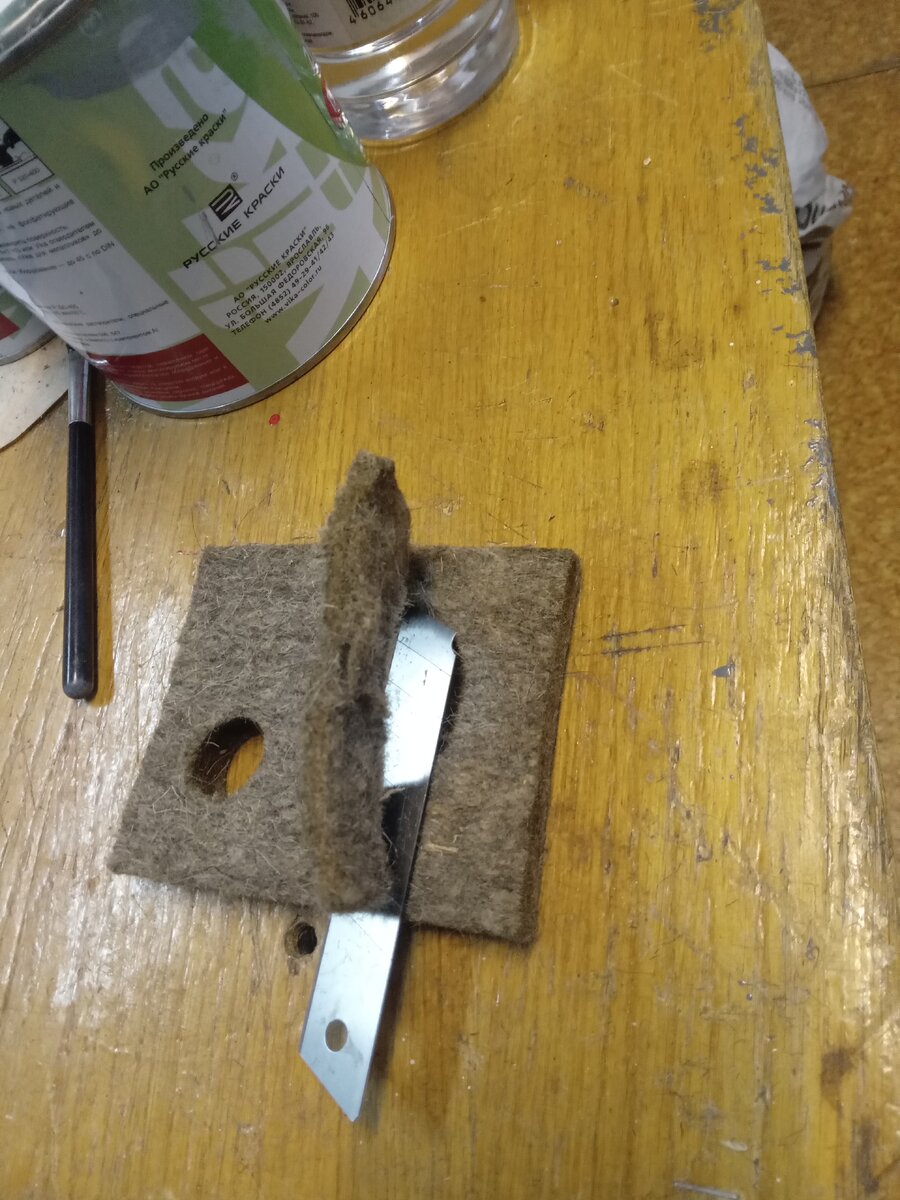

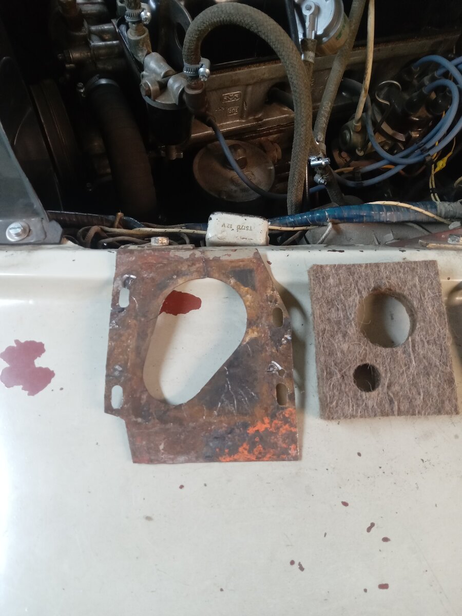

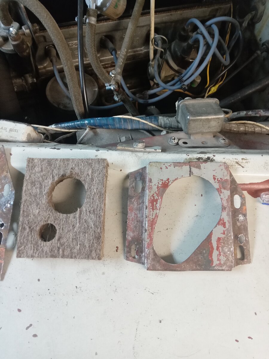

Прошло честных два месяца (а как иначе...с Победой быстрее ни как :)), добрался до кассеты пыльника (уплотнителя) рулевой колонки. На машине высверлить точки сварки не удалось, неудобно, расчеканить две половики то-же неудача, удалось только одну точку из четырёх разьединить. В итоге разрезал "этуть кассету" сверху, уже в тисках разъединил три оставшиеся точки. Выпрямил, ошкурил это безобразие, грунтанул внутренние части кассеты. Новодельний войлочный пыльник купленный в "Ретродеталях" - хорош, но уж больно толстый. Более 1/3 толщины пришлось срезать канцелярским ножом. Две половины кассеты не соединяются с такой толщиной войлока. Сама кассета по садится на четыре родные винта (хотел две половинки на шовный герметик посадить поначалу, не буду, ибо смысла не вижу). По бокам просто промажу "герметосом" и всё на этом, да и по бокам то-же смысл?, чтоб не мок? так в центре же он открытый - значит так и так мокнуть от центра незакрытого может.
3 208
6 339

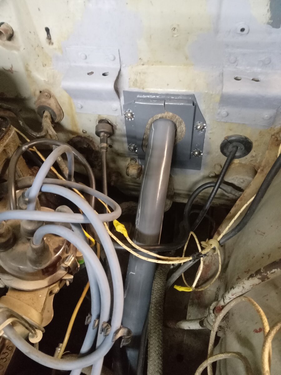

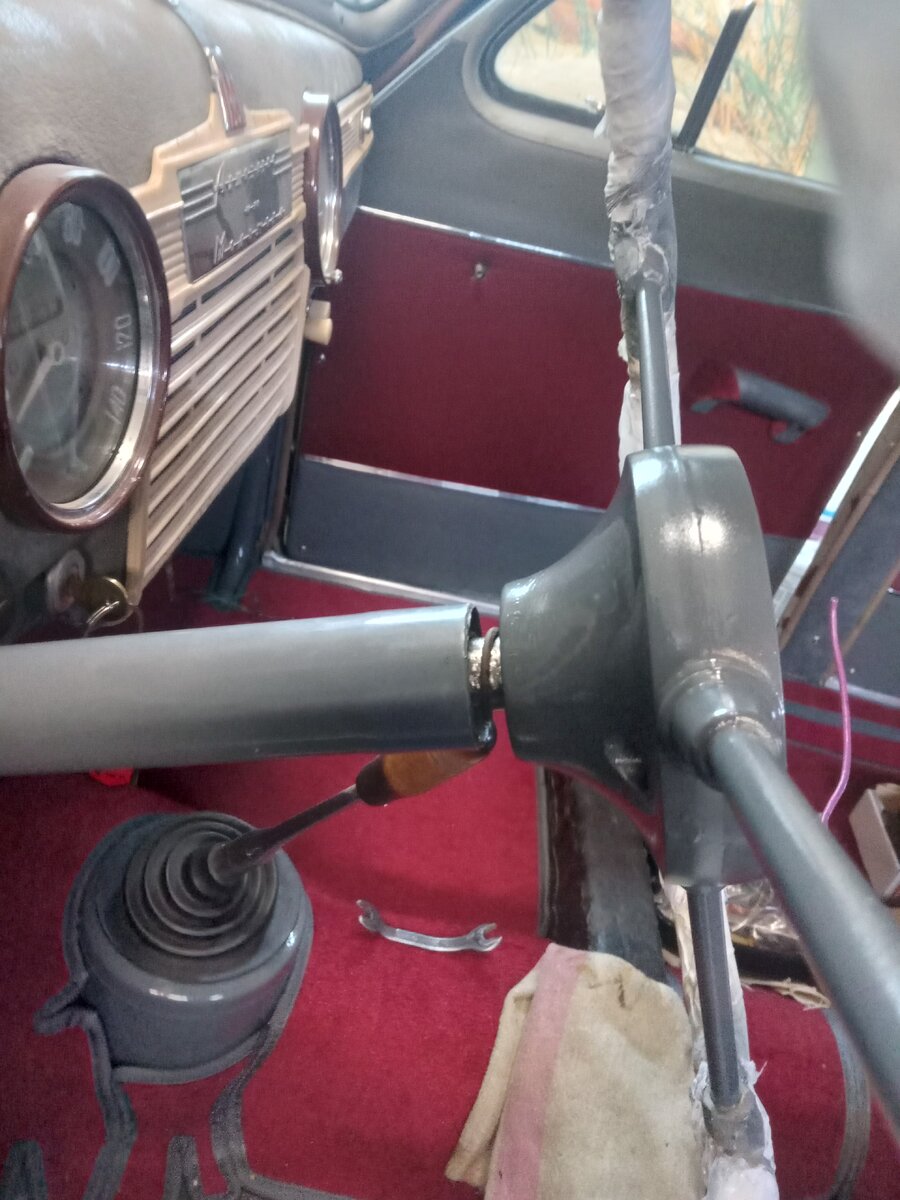

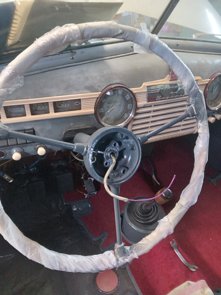

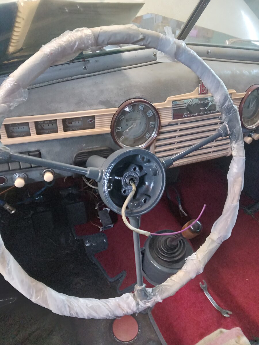

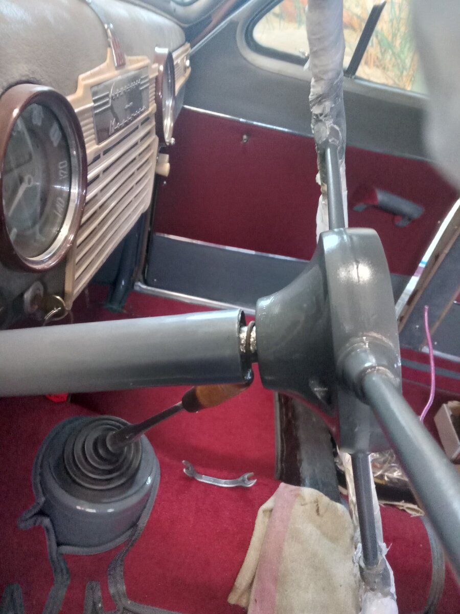

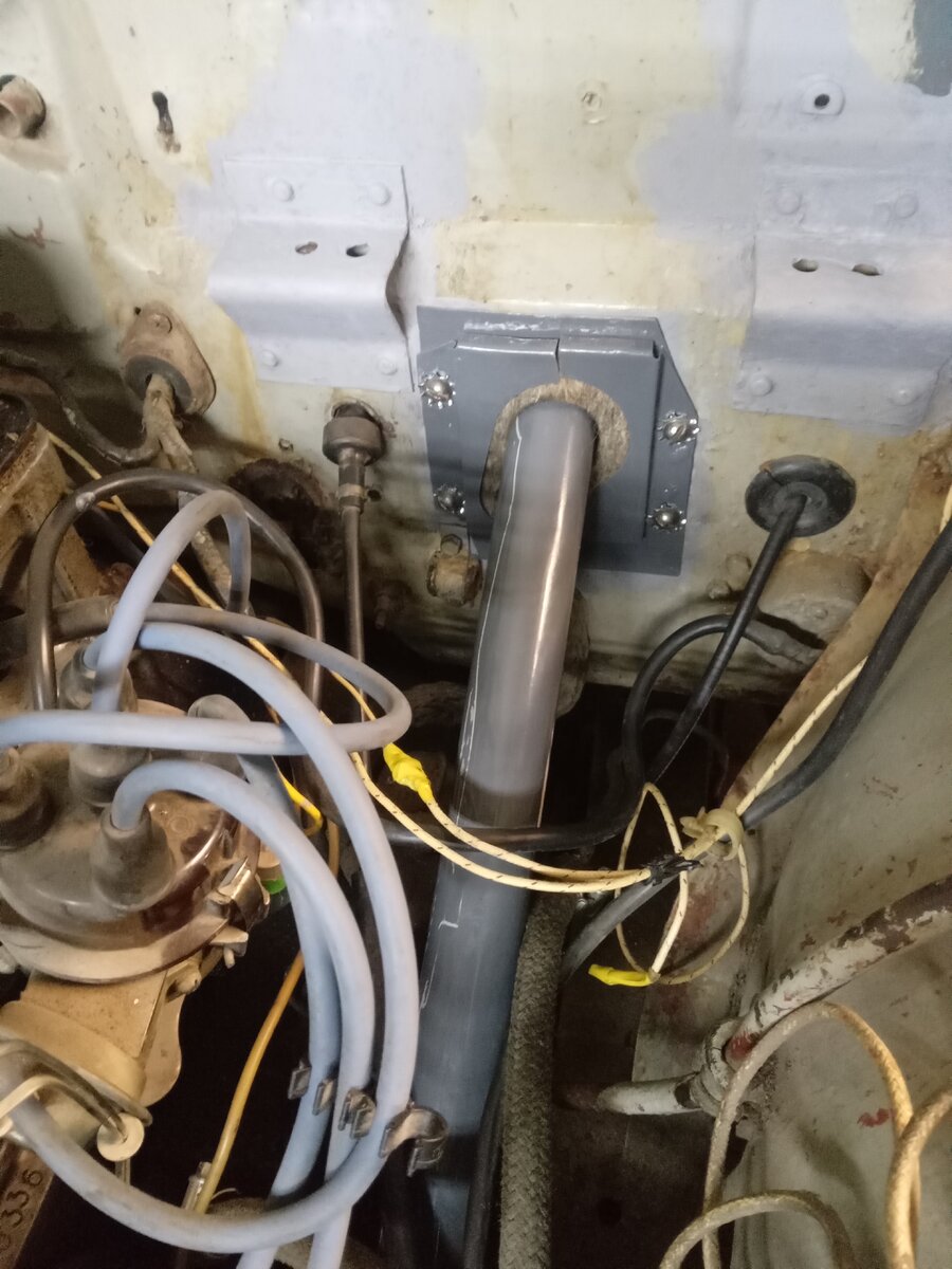

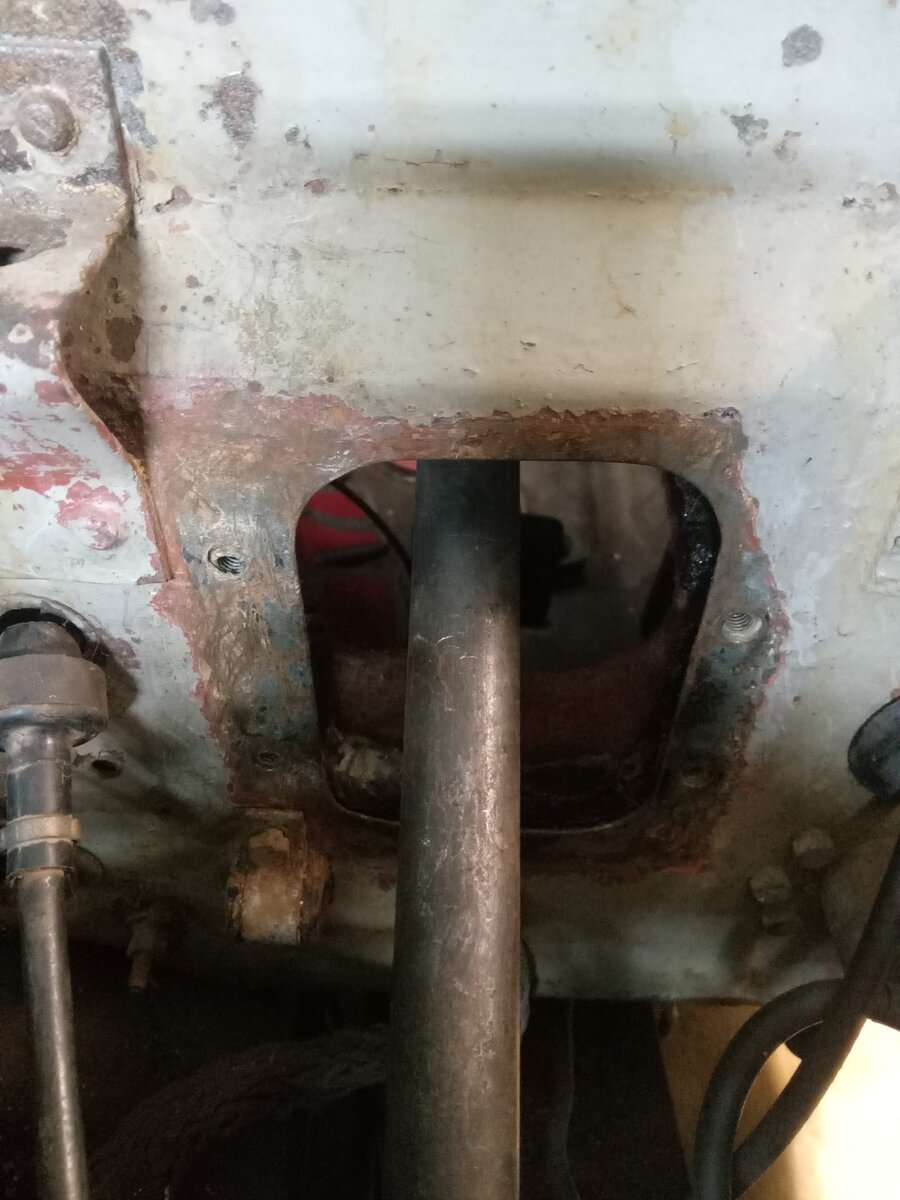

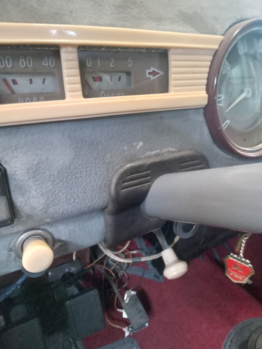

В субботу смонтировали рулевую колонку. Как обычно...машина повыёживалась. При первой посадки кожуха рулевой - вылетел подшипшик и шарики закатились по всем щелям гаража, но это и к лучшему - обойма была суха, как пустыня летом... забили новую смазку, шарики нужного диаметра нашлись в заначке, законтрили всё это безобразие, вставили на место. Пока "вторая серия" пляски с рулевой завершена. Надо сделать провод новый для сигнала (образец есть, провод старого образца то-же есть, и "третья серия" не за горами. Сам руль посадили. Есть небольшая щель (на фото видно), гайку ещё не насаживали даже, может гайкой при затяжке - подожмёт и щели не будет🤔

Расстояние между рулём и трубой регулируется хомутом, который стоит на редукторе.
О, а зачем половинить корпус уплотнителя рулевой колонки?) Войлок можно засунуть без разборки. Аналогичный родному по толщине, не ретродеталевский разумеется
3 208
6 339
Да, по хомуту понял, как только руль с гайкой затянем, то поднимем трубу наверх!. Войлок не получалось достать остатки из кассеты, закусило видимо

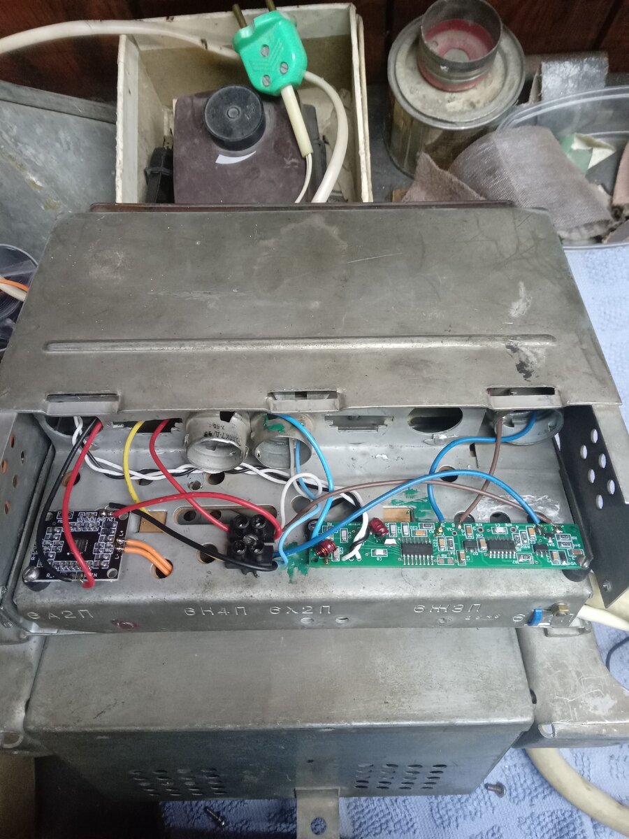

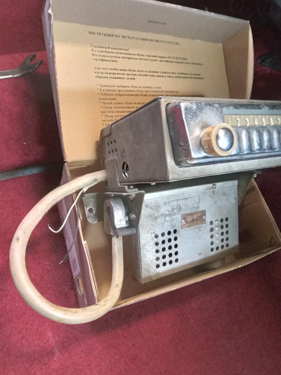

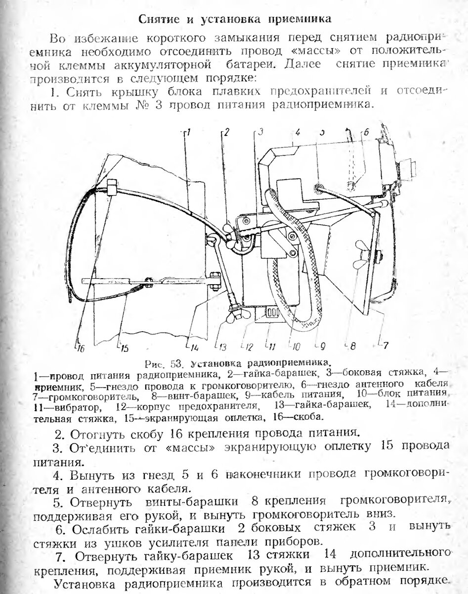

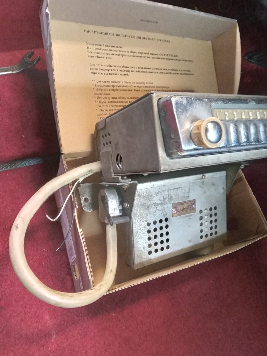

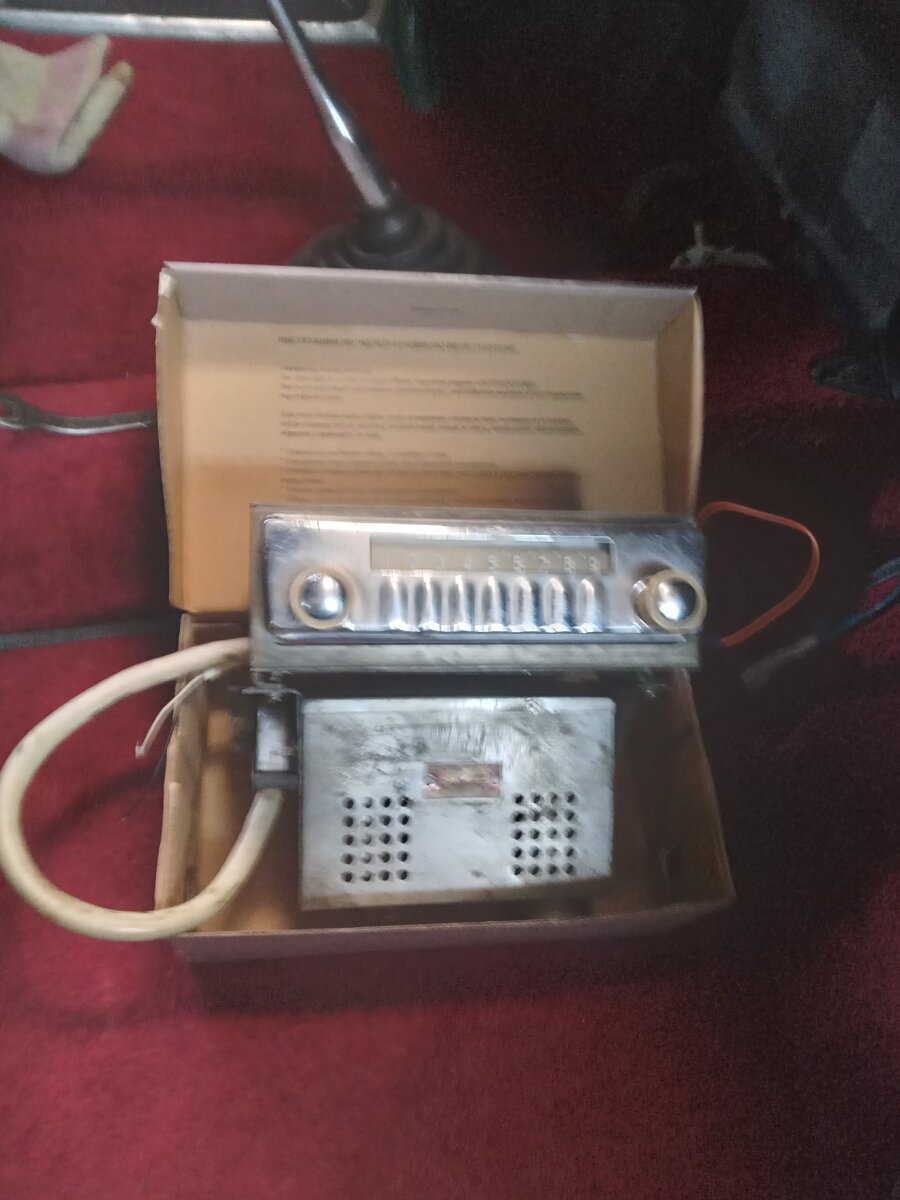

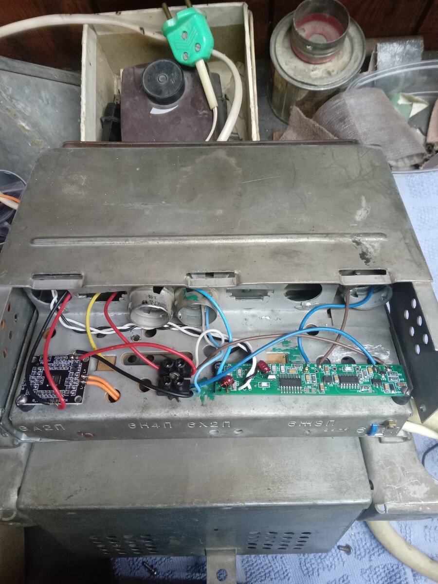

В преддверии Великого Праздника ПОБЕДЫ - поработал с Победой. Приёмник отдал на переделку мастеру Олегу (студент КАИ 2 курса, очень талантливый мальчик!) ещё в конце Февраля. Забрал в начале недели. Олег почти всё сделал, но не мог в домашних условиях просверлить отверстия под подсветку, убрать лишнюю (ненужную) внутрянку и убрать от родных разъёмом "причиндалы" под кабель антенный и соединение с динамиком. Сегодня кое-чего днём я сделал. В субботу продолжу. При родном внешнем виде приёмник будет с подсветкой жёлтого цвета и ловить современные радиостанции.

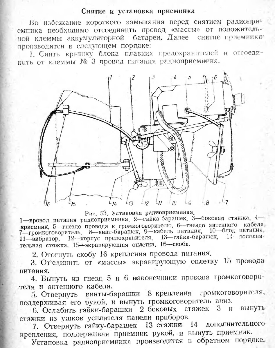

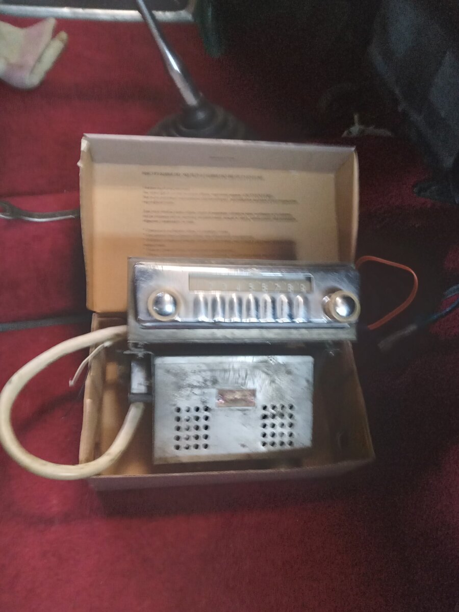

Ну вот прошло почти два месяца - и приёмник вернулся на Базу. Вот такая начинка внутри. Ловит штук 15 радиостанций, родной динамик слабоват - говорит Мастер, но пойдёт пока. Через него в принципе сносно слышно. Мастер Олег его подключал, работает. Сначала займусь установкой динамика. Далее приёмник смонтирую. Если есть у кого длинные две стяжки крепления приёмника, то приобрету📻 Р.С. Соединение верхней части приёмника с нижней посредством красивого кабеля с разъёмом решил оставить, для "правдивости образа" так сказать :) Нижняя часть - просто сувенир, и несёт основную функцию - крепления приёмника к торпедо
Реакции: nikolajivanych и СЭМ

Стяжки можно вроде приколхозить от крепления планки акб жигулей, продаются до сих пор.

Скажите, а куда дели лампы из БП и приемника? Мне нужно, на мою Победу восстанавливают полный функционал БП и усилителя
3 208
6 339
Лежат какие то в коробке, а смысл в этих лампах??? Приёмник будет включаться, светить подсветка и ничего не ловить...молчание в эфире, зато оригинал, зачем???

Я обычно устанавливаю платку с подключением к основному усилку на лампах в радиолах старых. И функционал частичный и все детали на месте. Я тоже поначалу друзьям переделывал Волговские приемники. Корпус оставлял, но потом решил что родное интересней.
9 758
14 263
А как же прогрев ламп после включения и через минуту так плавно появляющийся звук? Однозначно с родным усилителем интереснее! Ну и я бы в своем приемнике предпочел иметь возможность слушать музыку с флэшки чем современные радиостанции...
так в этом и весь кайф с лампами.
