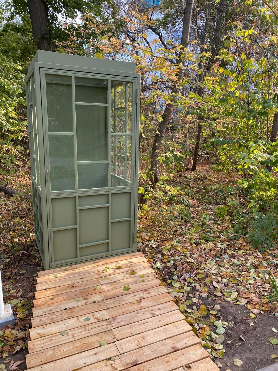

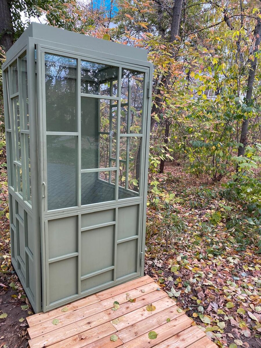

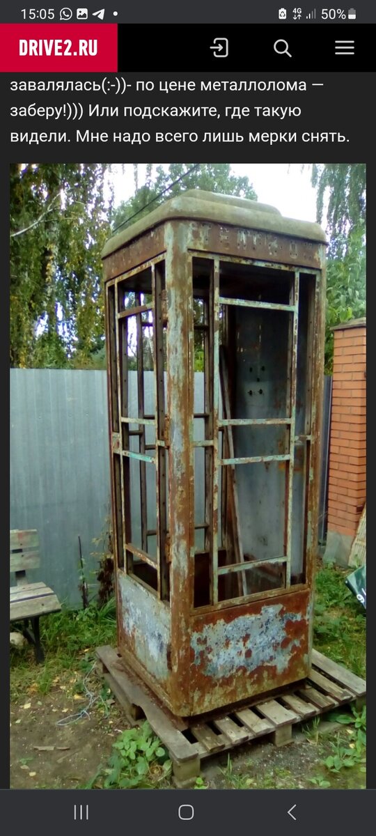

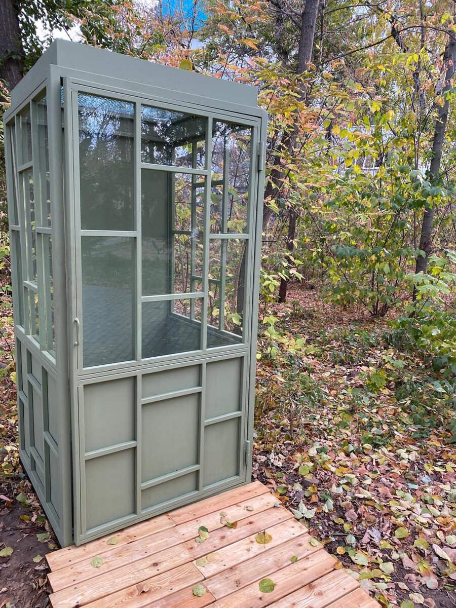

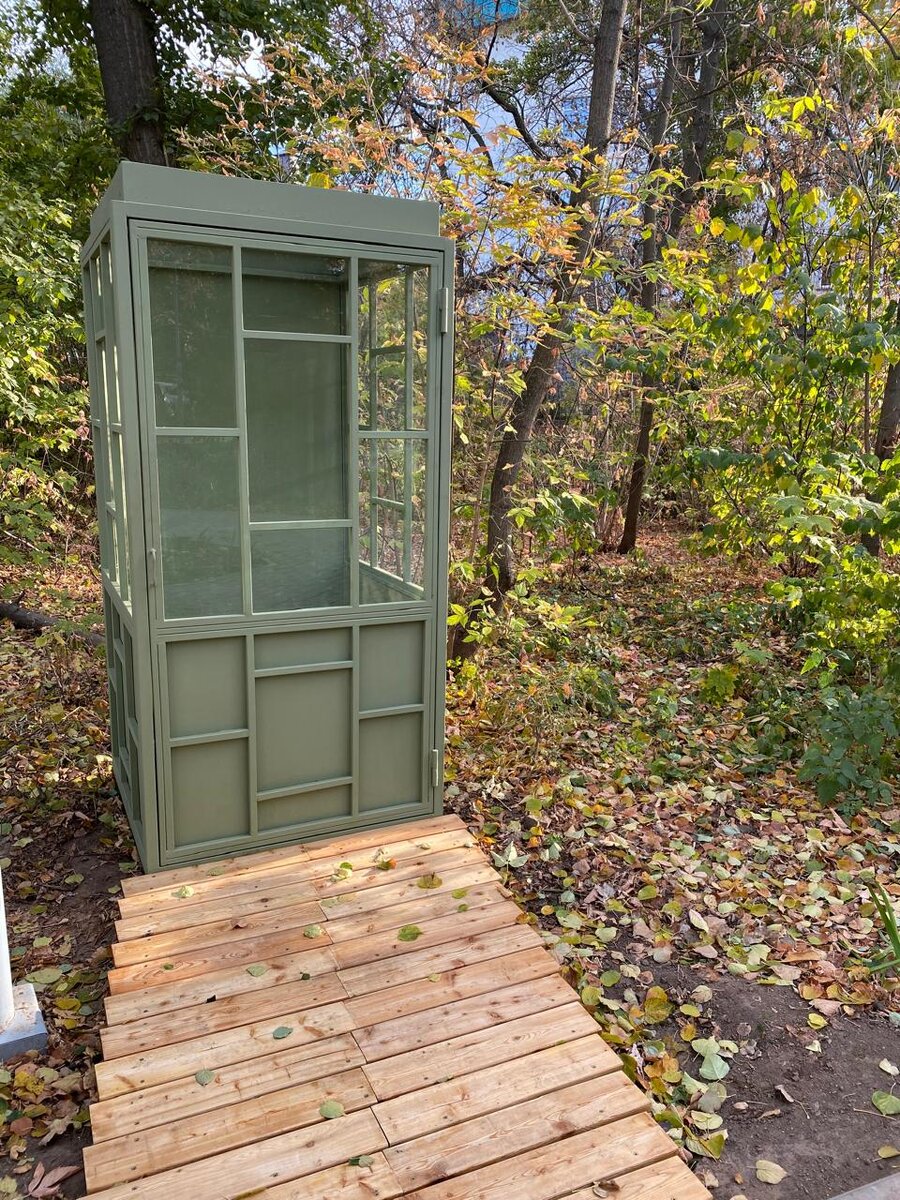

Всех приветствую друзья Победоводы! Наверное надо бы написать в тему "Мимо проезжал" или " Старые вещи, которые не стыдно хранить", но пишу сюда, ибо близко по годам к Победе, да и товарищ мой Лёша, который купил эту телефонную будку, восстановил и покрасил, то-же хочет приобрести Победу. В общем пишу в свою тему. Будку Лёша приобрёл в 2024 году (осень), ошкурил, покрасил, сделал из террасной доски - дорожку. Будка стоит в Вахитовском районе, Центр Казани, на ул. Большая Красная. Двор закрытый, шлагбаум на въезде, дом "Сталинка" - 3 этажа. Классно получилось. На последнем фото Лёша и я с ним, после лекции. (Про лекцию писал выше). Вот так немного "пыхтим" в Казани. Скоро открытие сезона ребята, планируется на начало апреля. Фото ес-но будут :)

Будка хорошая, но без телефона, пусть макета, теряется её назначение... У меня на даче тоже стоит деревянное сооружение похожего размера, правда без больших окошек... И оно совсем для других целей! Кстати, нехорошие люди, особенно в нетрезвом виде, часто использовали будки для справления малой нужды, отчего в них часто был характерный запах... По крайней мере у нас, не далеко от Савёловского вокзала.

Телефон он ищет, нашёл пока ещё Советский почтовый ящик. Уже отреставрировал. Рядом повесит.

В качестве а-ля новодельного новодела - будка хороша, но она совсем не похожа на оригинал (((
ни пропорциями, ни формой крыши, ни деталями, ни размерами двери....
изделие по мотивам - да!
100%
10 073
15 101
100%
На будку 70-80-годов она совсем не похожа. киношники похожие деревянные будки делают для 30-40-х годов. Нужно искать архивные фото тех лет!

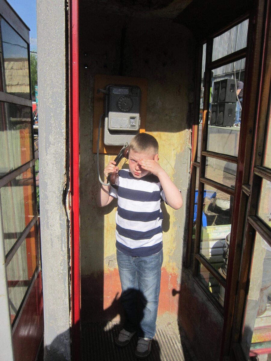

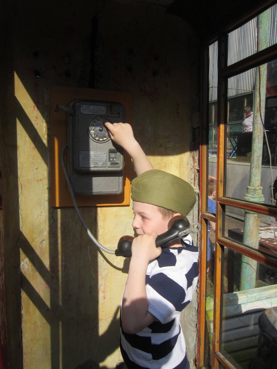

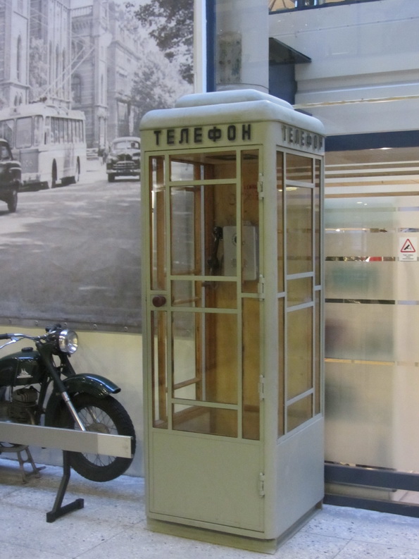

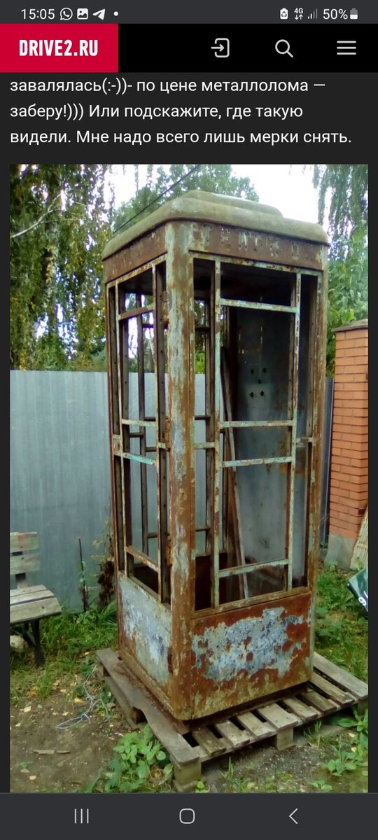

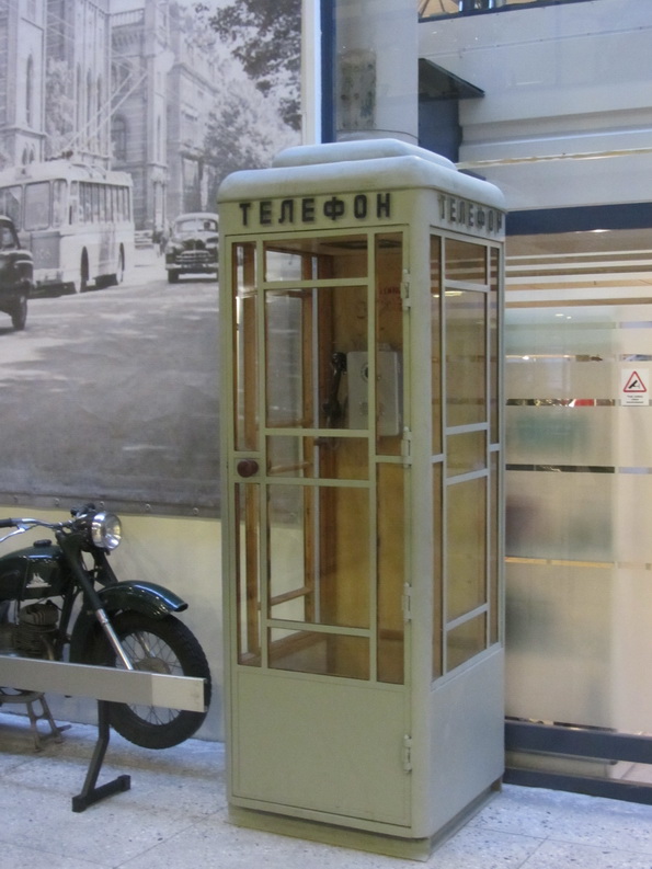

Нашёл пару фотографий старой будки в нонче убитом музее индустриальной культуры.
И будка эта в музее, была сделана из железобетона.
Т.е. каркас из арматуры и залита бетоном .
обсуждали именно её с директором музея .
на верхней фото видим толщину стенки.
Конструкцией они(будки) очень отличались и по годам, и по городам

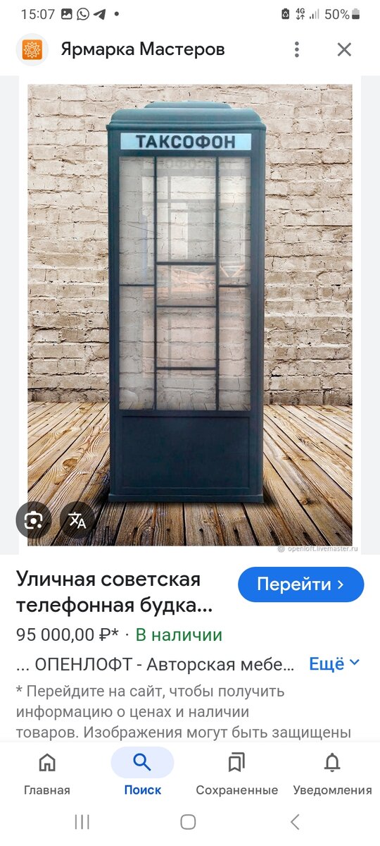

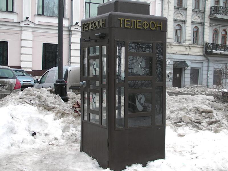

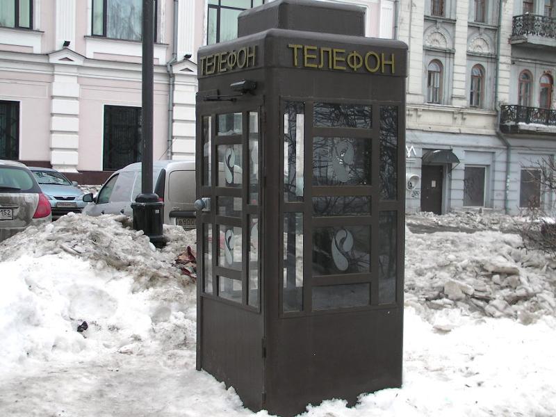

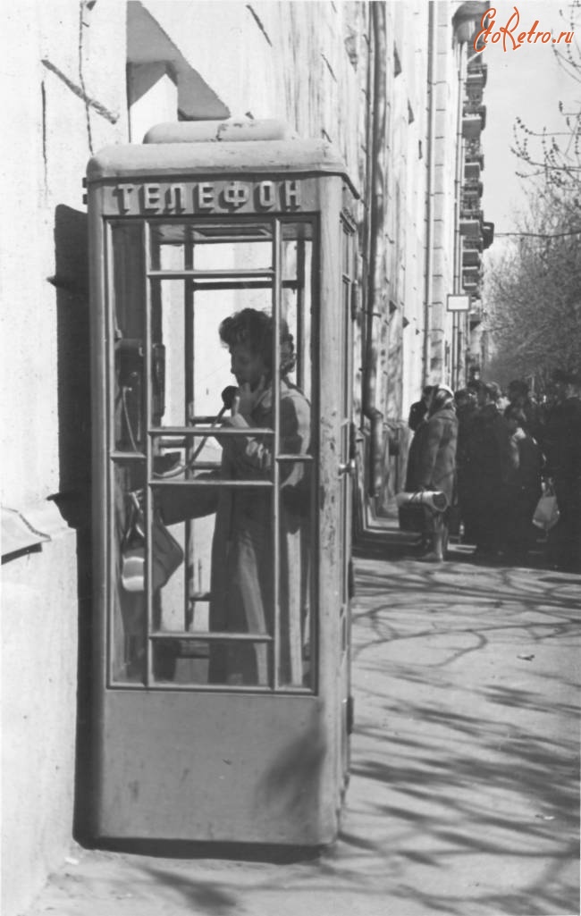

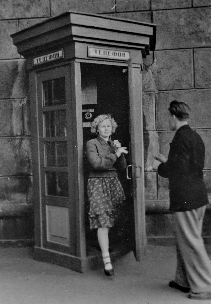

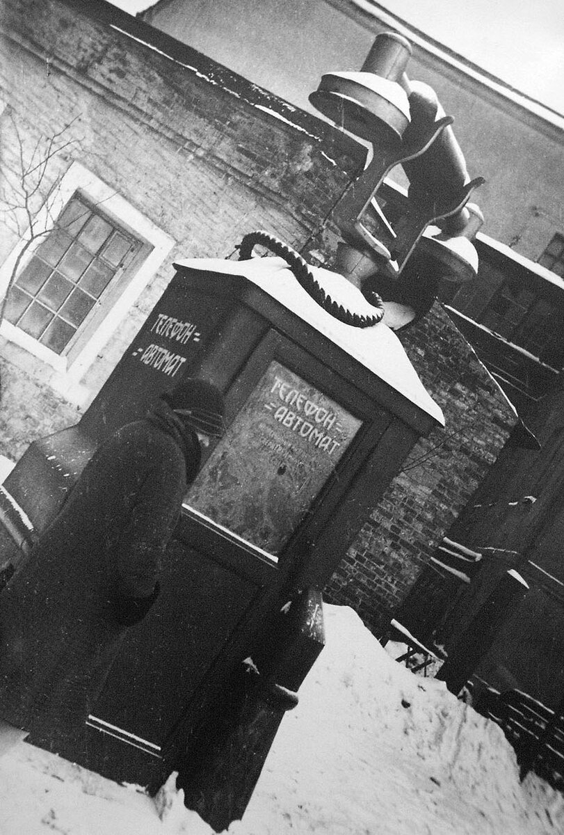

Вот, как обычный пост по восстановленной телефонной будки Товарища Лёши, может поднять такой интерес к теме!!!. Вроде и не писал в своём посте, что Будка оригинальная ;) 😁 Товарищ купил её в состоянии дров, восстановил, поставил во дворе своего дома🙂 Вот ещё фото телефонных будочек, уже "попёртых с инета", наслаждаемся просмотром фото

Порадовала будка в виде телефонного аппарата! :)

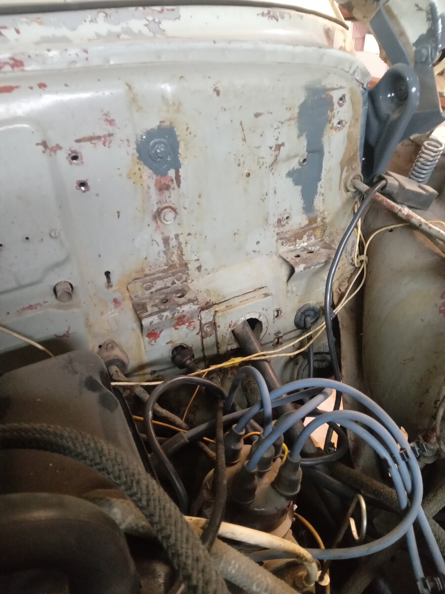

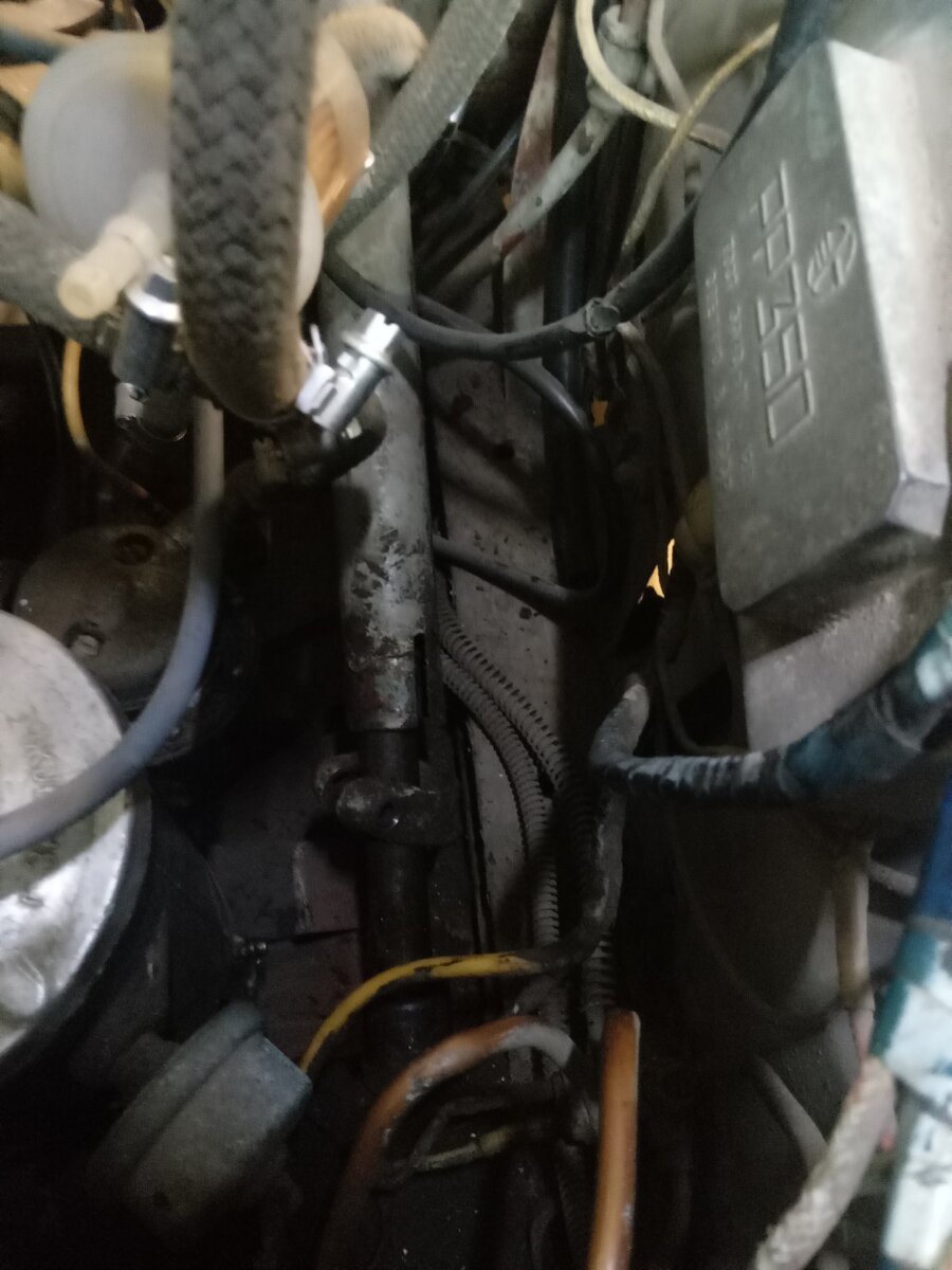

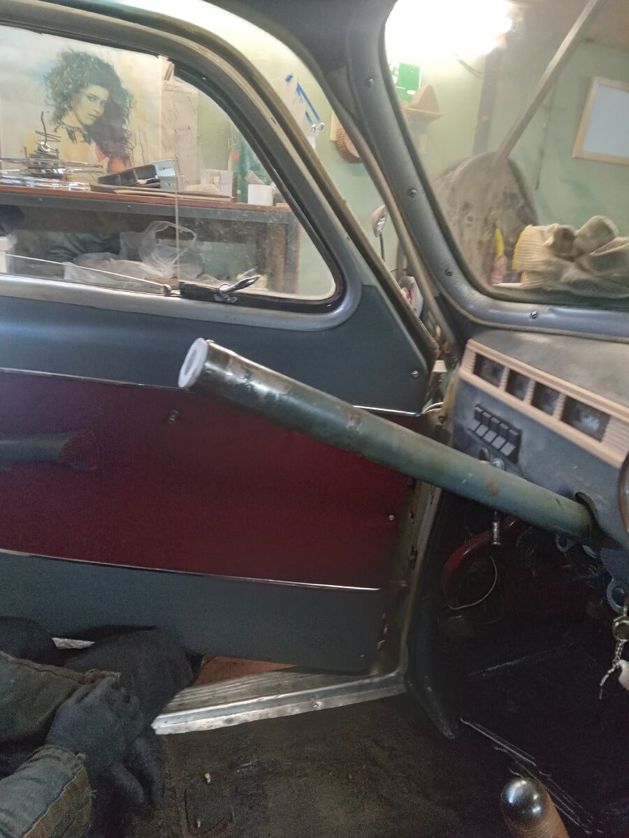

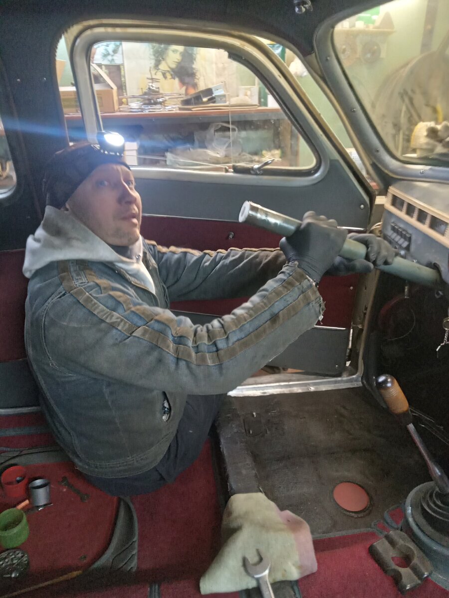

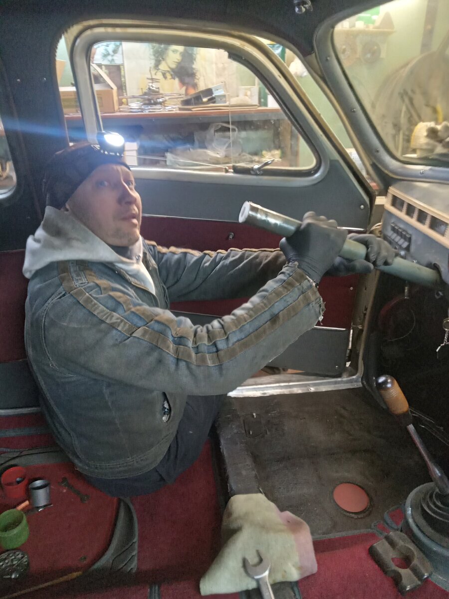

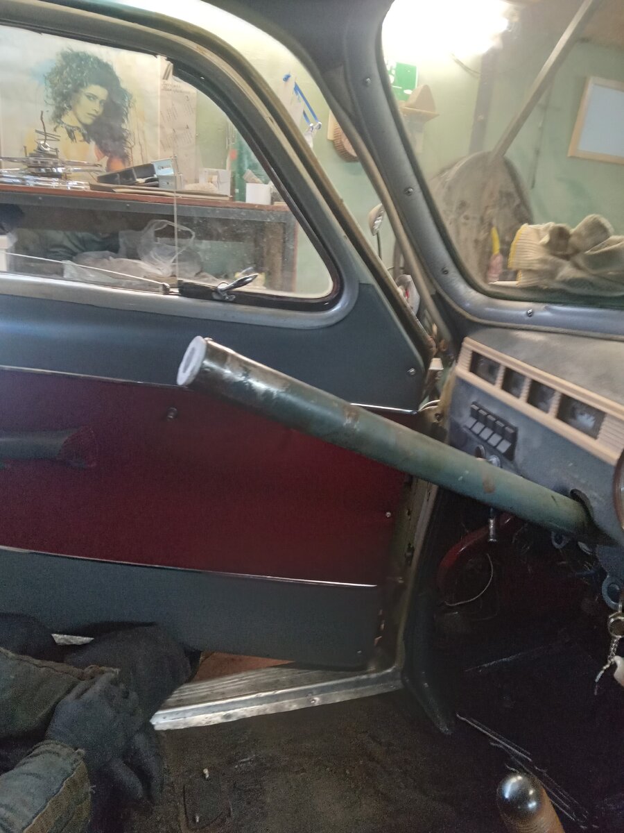

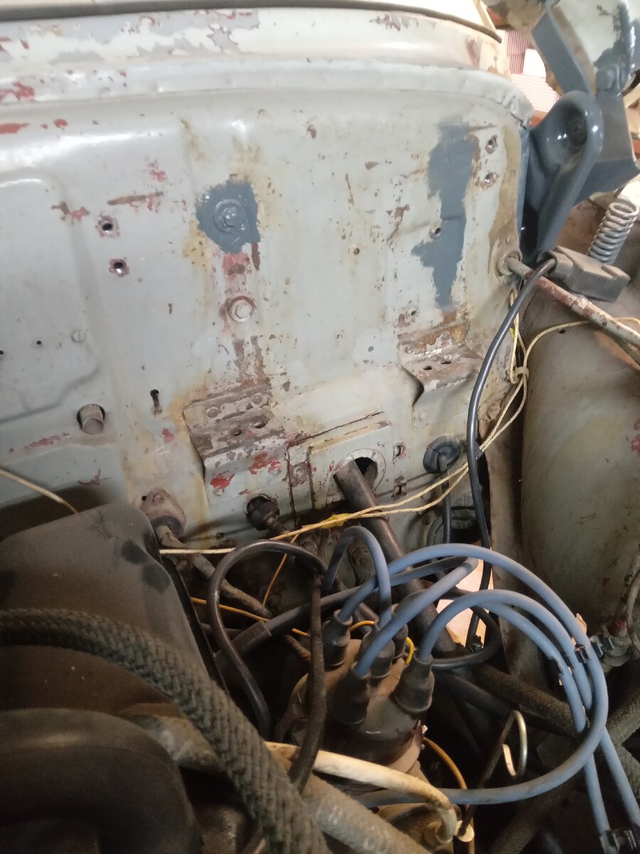

Пляска с рулевой колонкой на середине пути. Прибывшая труба, Спасибо одногрупнику НistoriK за наводку на оную!, было зверски ошкурена, выпрямлена, покрыта кислотником, грунтом и далее окрашена. Была изготовлена такая "приспособа" для окраски. Пока сохнет. Последний этап - установка новой и снятие старой запланирован на осень-зиму.

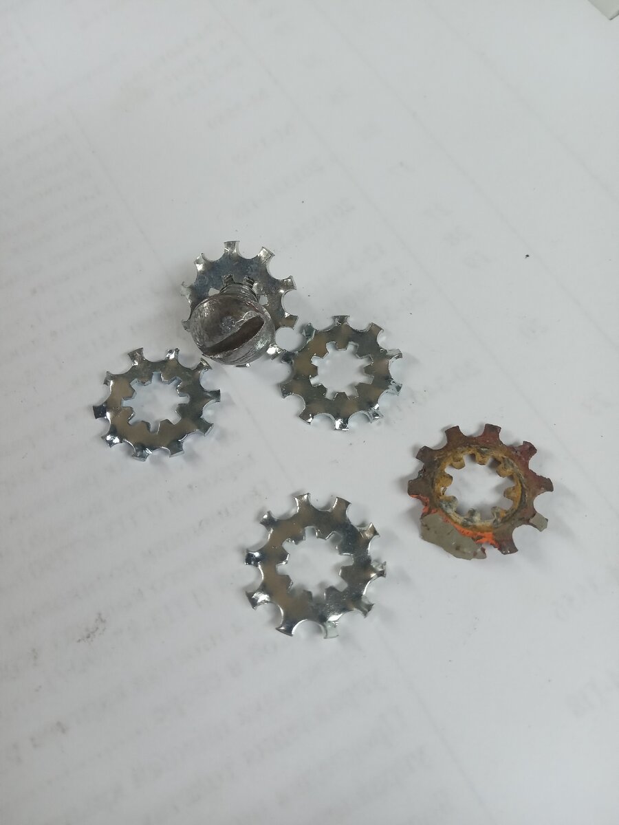

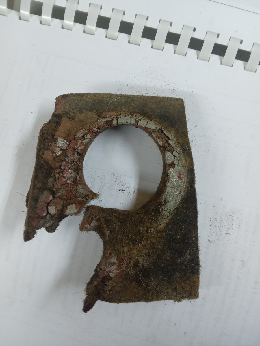

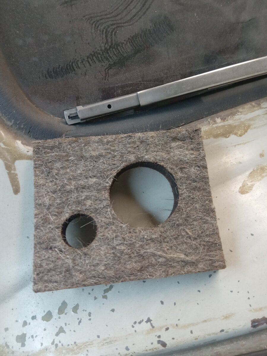

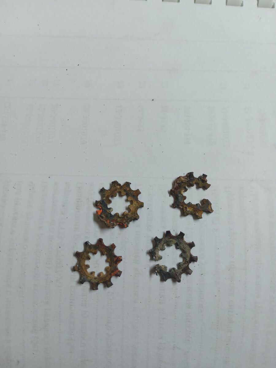

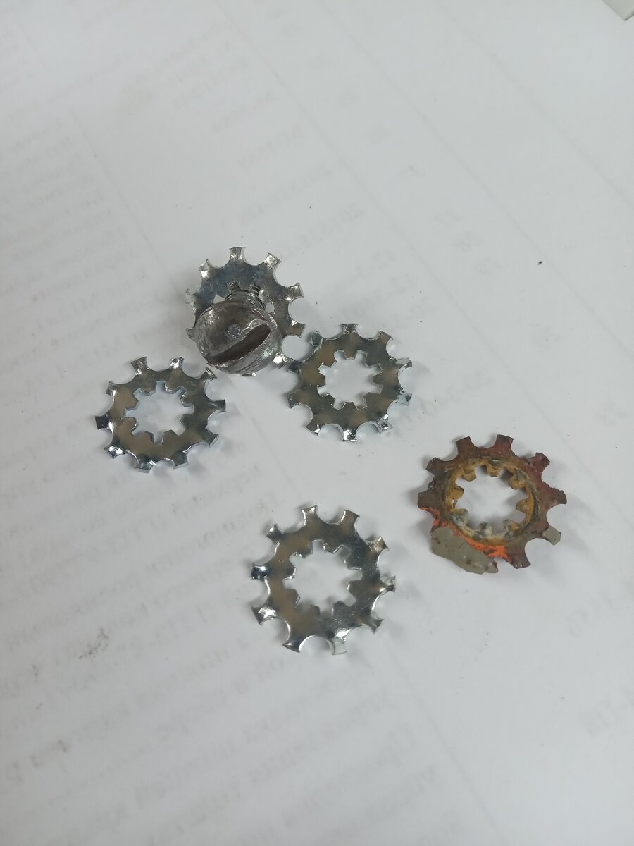

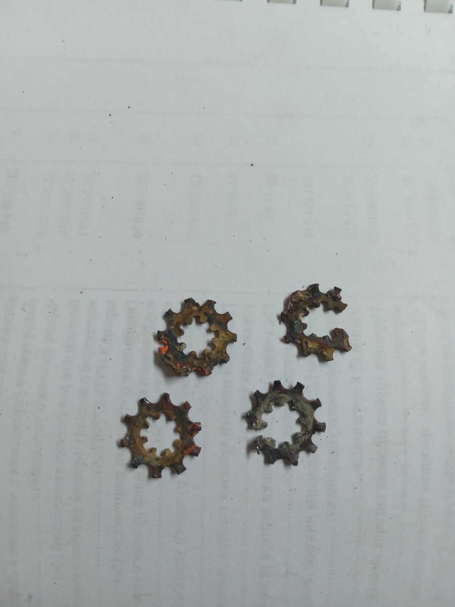

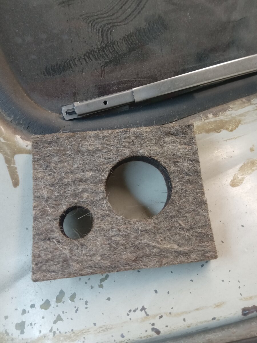

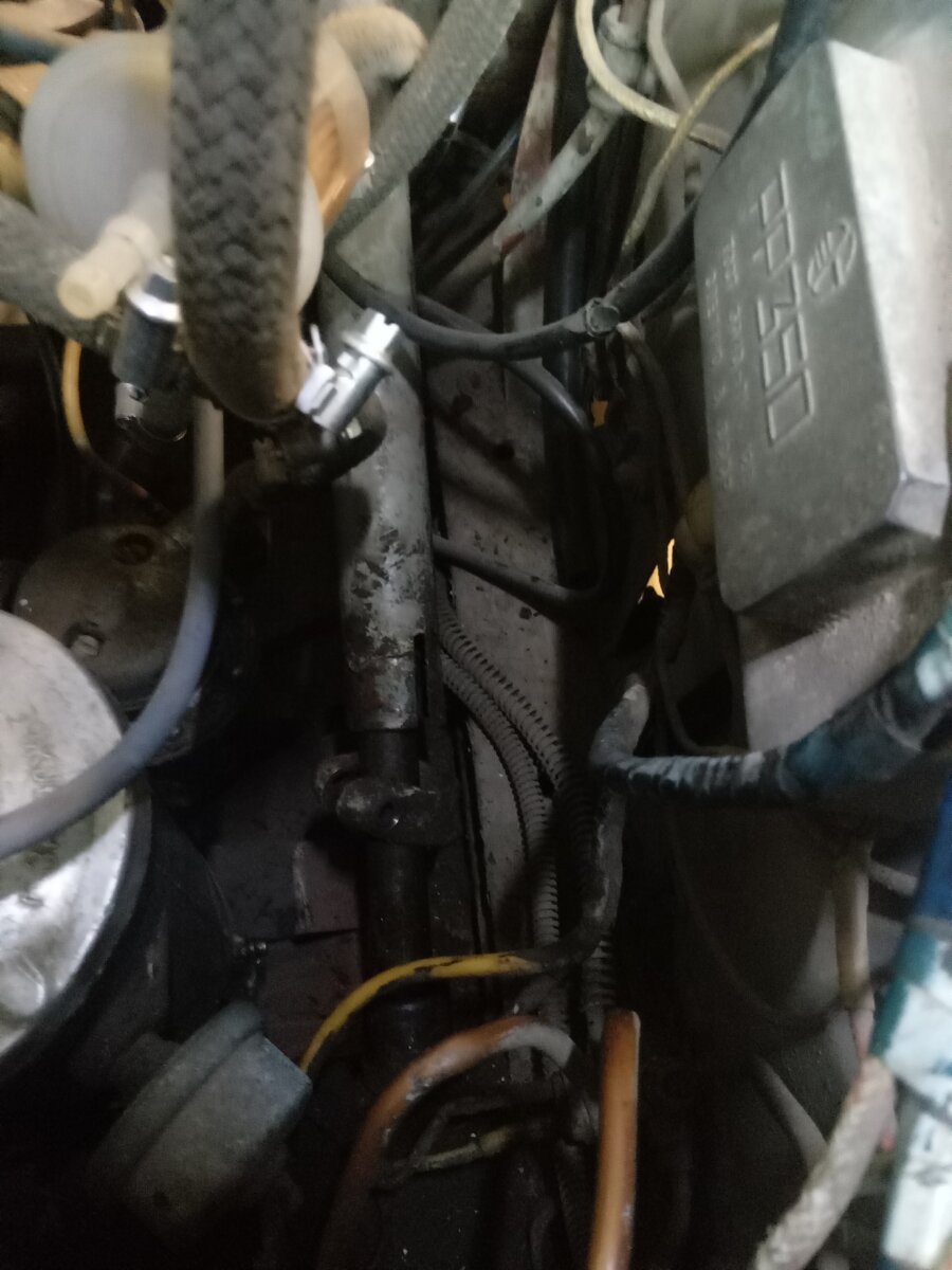

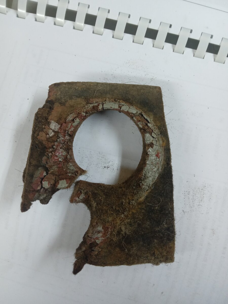

Дошла в эту Субботу очередь и до замены корпуса рулевой колонки. главное начать, а то так и будет стоять. Старый корпус сняли, новый в сборе подтащили поближе к машине...Но малость затормозило процесс - это установка войлочного пыльника для рулевой. решил уж и его коль разобрано всё - заменить. "Тормознулись" на откручивании закисших винтов на минус. На это ушло ровно час и много "бранных" слов. Но всё открутилось. Далее не снимая самого вала попробовали "всунуть" новый пыльник - "хренушки". Оказывается (назовём это условно кассета для пыльника) составлена из двух частей соединённых между собой точечной сваркой:mad::oops:. Писец, зачем??? Почти разъединили не снимая с машины. Пару точек сварки высверлим в следующих заход, да после вставки пыльника - просто на шовный герметик или двухсторонний скотч эти две половинки кассеты соберём. В процессе нашёл новые оригинальные шайбочки и винтики на замену ржавым старым. Через пару недель продолжим. Пока приболел малость, дома сижу, творю:)
