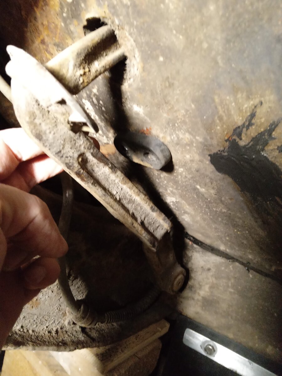

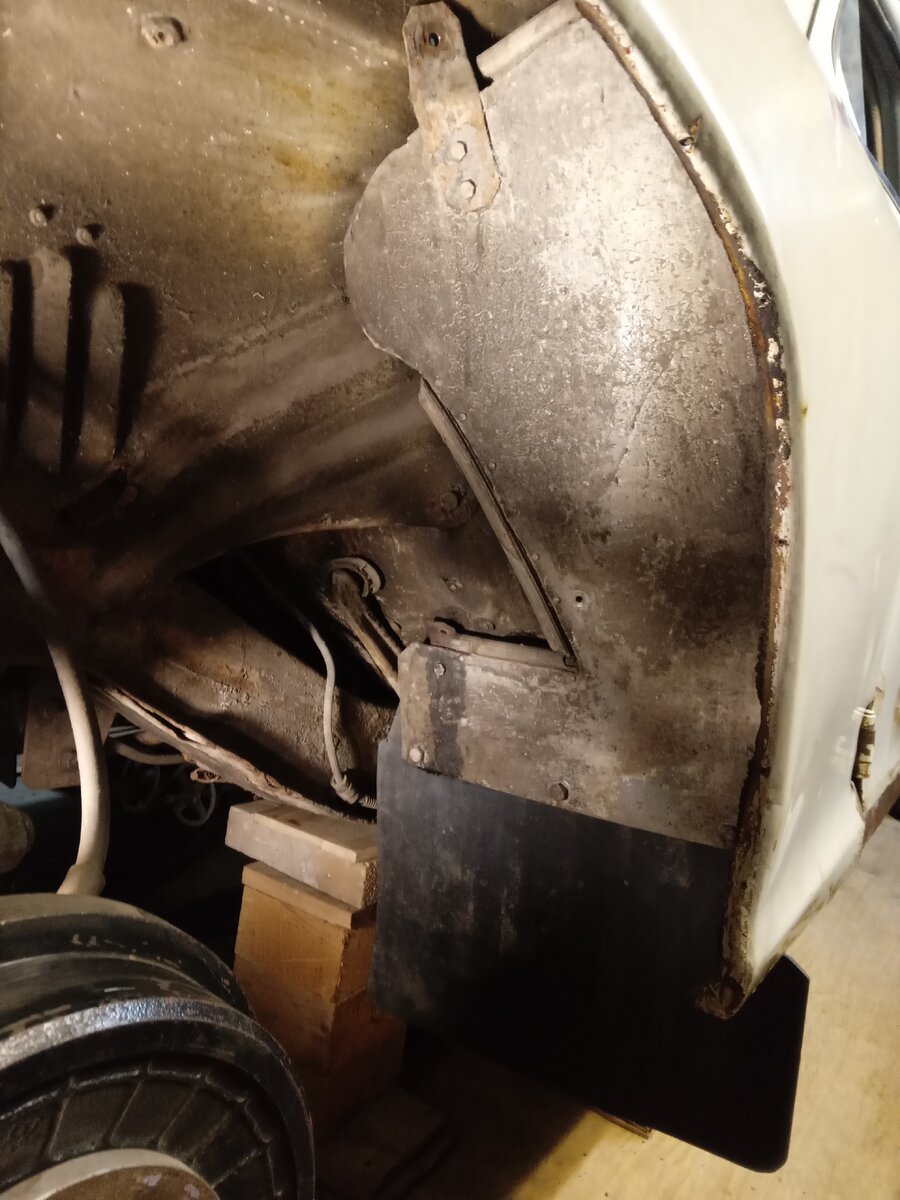

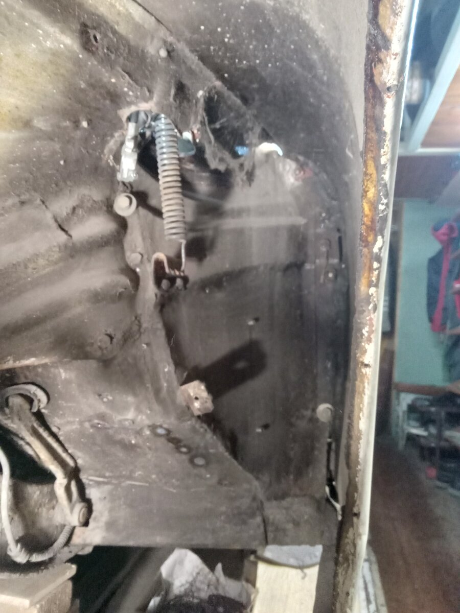

В первый день весны поработал с весенним настроем. Установил наконец-то грязевой щиток и распорку левого крыла. Перехожу далее на правую сторону. Бумеранг занял своё место и штырь капота с пружиной в сборе заново цинкованный.
Как и обещал ранее...перешёл на правую сторону. Ну правая она то со стороны верстака в гараже. Со стороны водителя...она левая ;)Машину поддомкратил, Подкрылок самодельный снял, буду монтировать грязевой щиток и распорку. Движуха идёт товарищи!

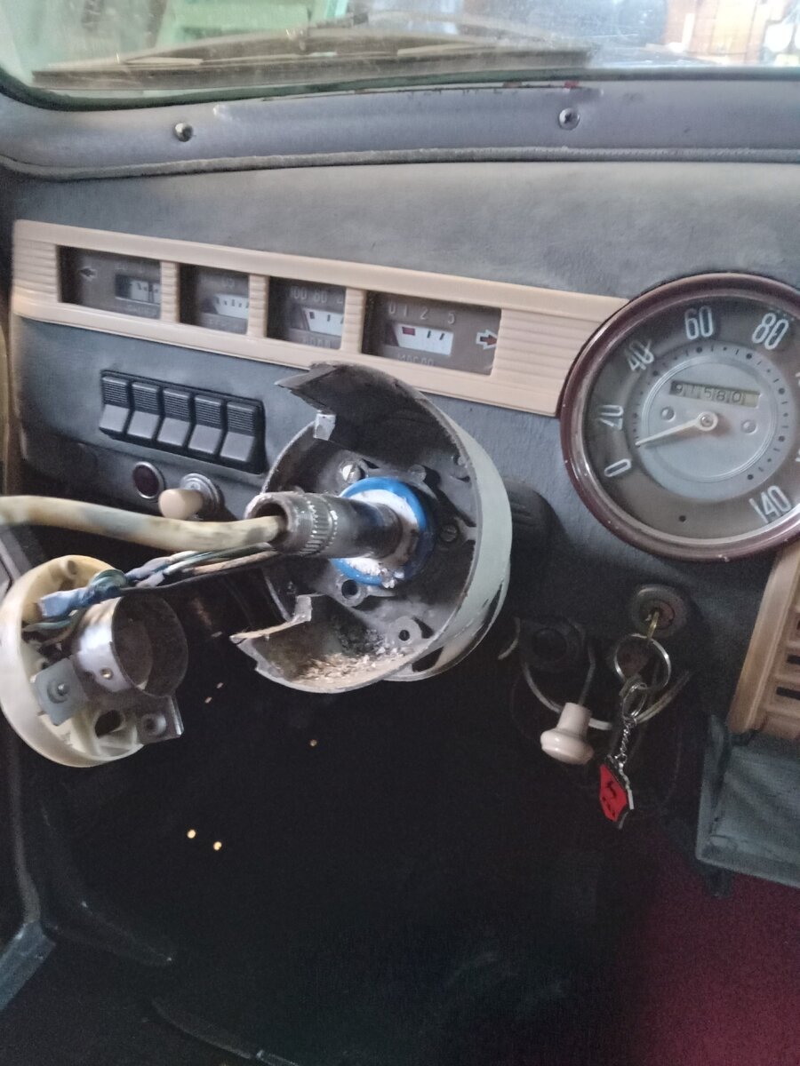

Сегодня день прошёл продуктивно. Сняли с товарищем Артёмом всю "гомосятину", которую установили предыдущие владельцы.

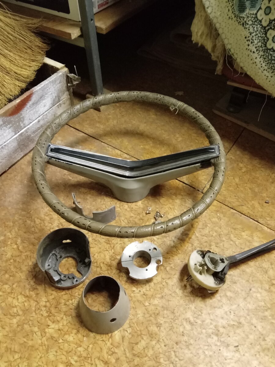

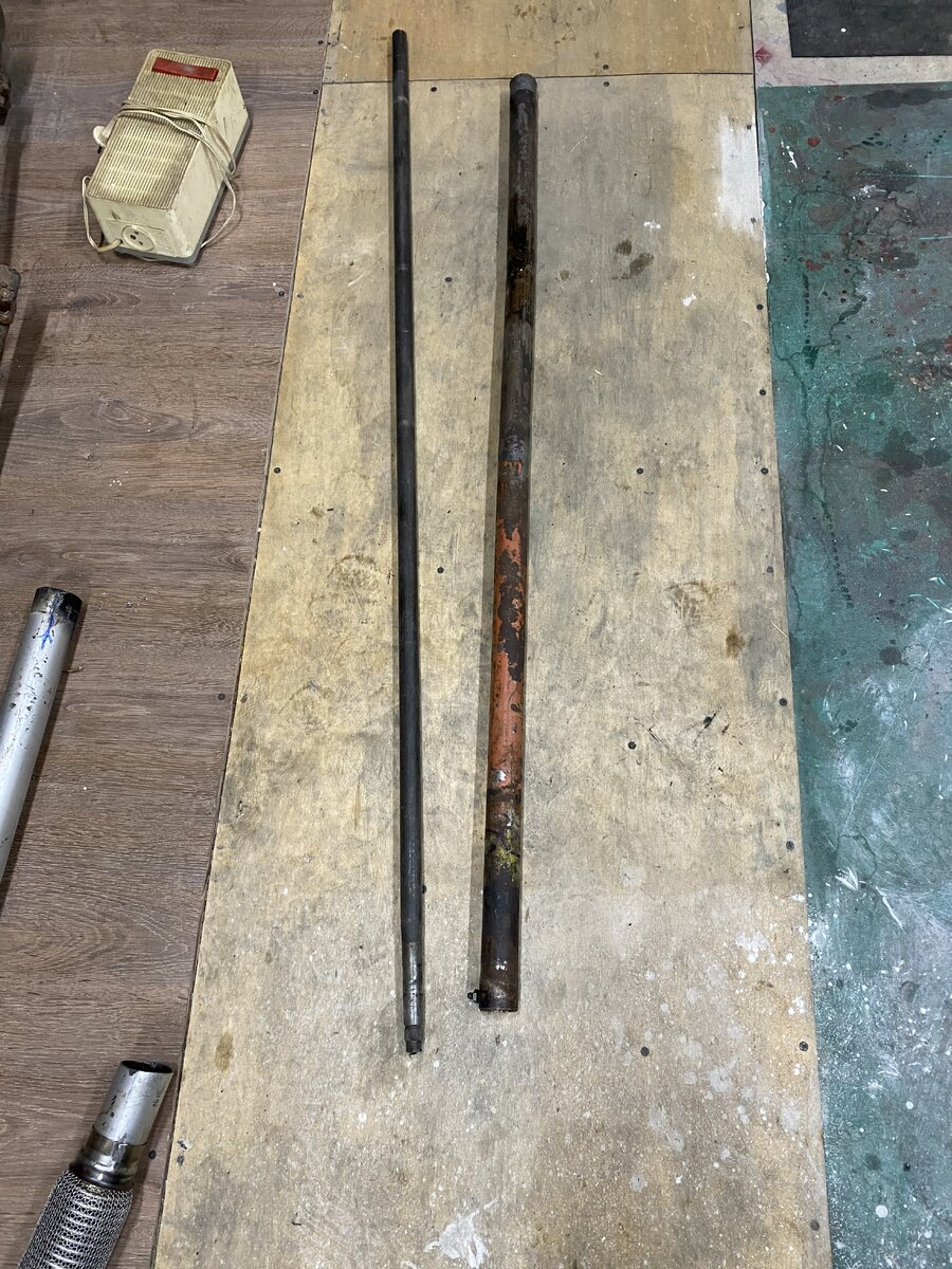

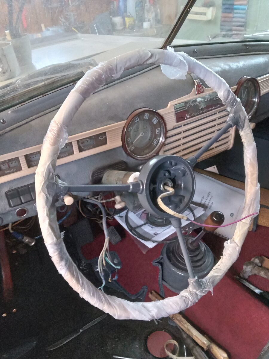

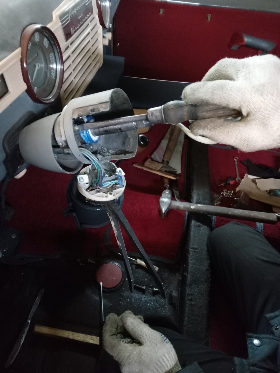

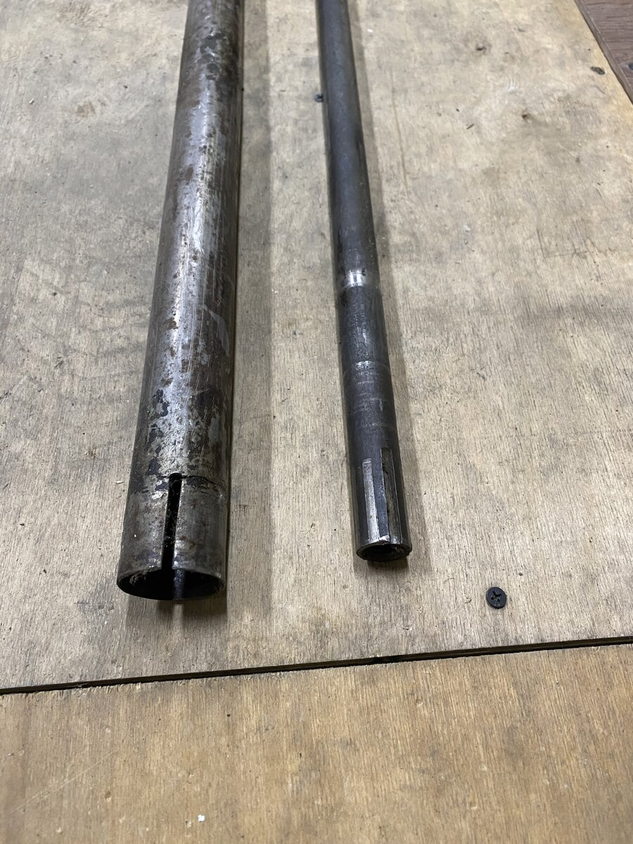

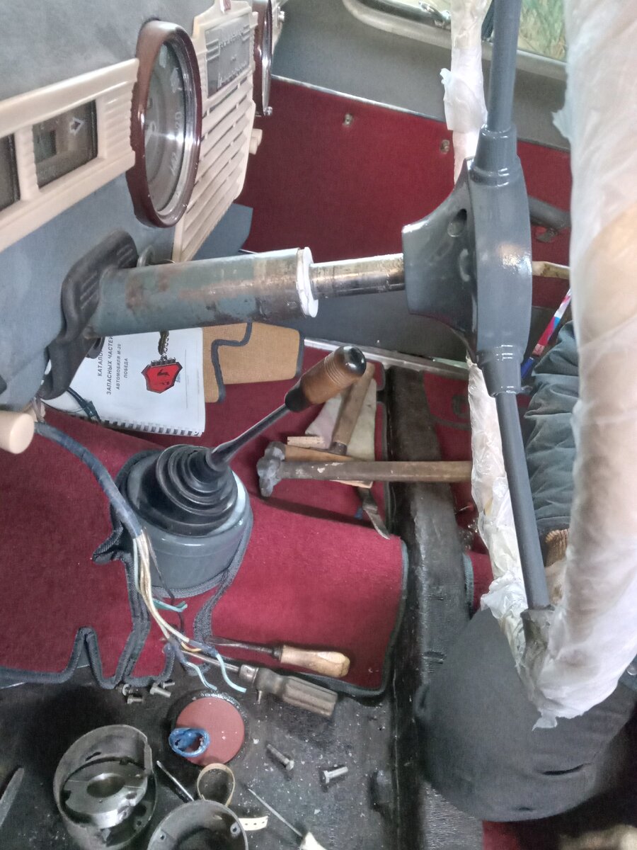

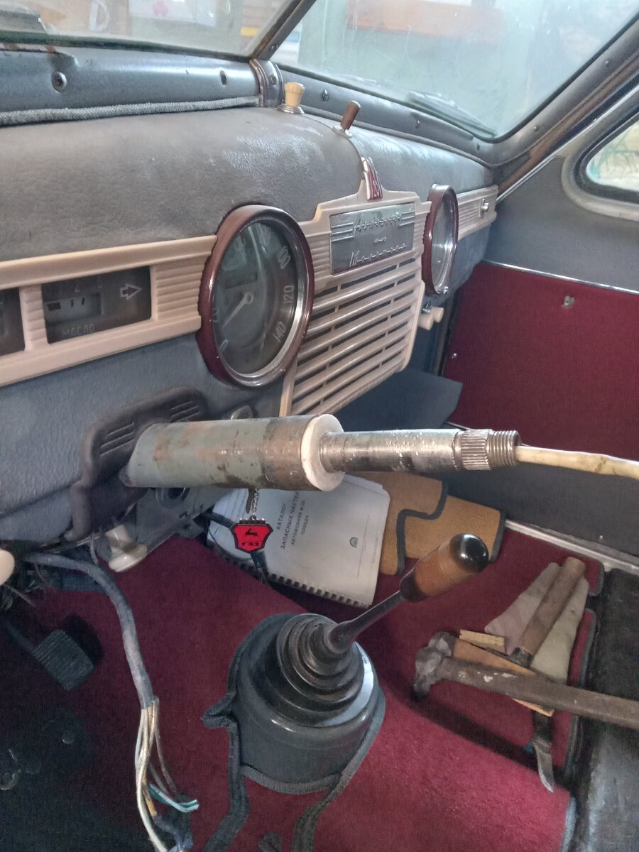

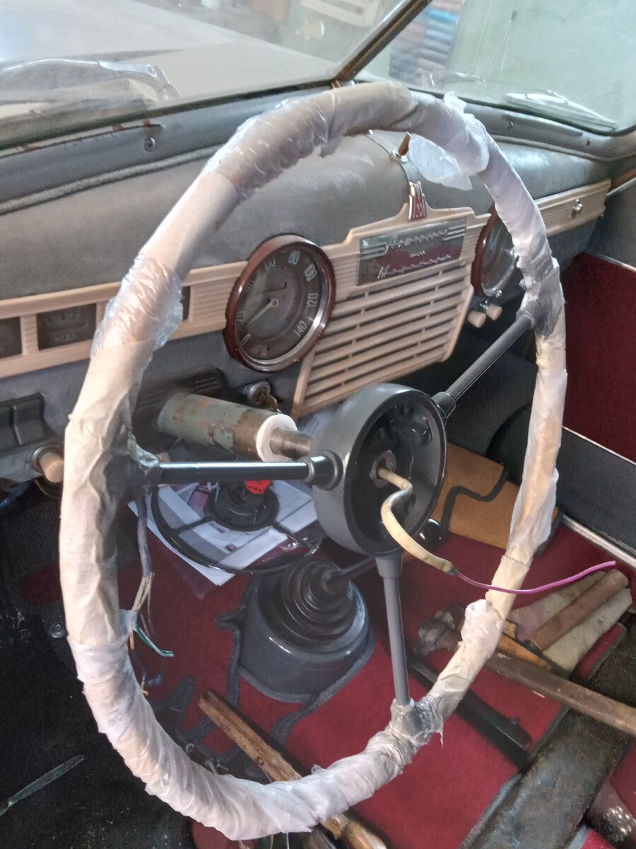

Прикинули родной руль. Сел, но есть расстояние между самим рулём и металлическим кожухом. белая середина - это пластиковая самодельная вставка. Привет из прошлого. Что делать? нарастить трубу вставышем из пластиковой или алюминиевой трубки. И что должно быть в этом промежутке? Механизм переключения передач? фотки может скинете друзья, что там должно быть и Ваши соображения по моей задумке по поводу вставышей.

Похоже родную трубу обрезали, чтобы было место под подрулевой переключатель поворотов. Причем это плохо, потому как в родной трубе был подшипник, а фторопластовая втулка, которая теперь у вас стоит, подшипником не является, и рулевой вал постоянно работает "на излом".
Проще рулевую колонку в сборе на разборке взять, кроме трубы нужна будет еще разрезная втулка для подшипника, она не часто целая попадается.
...........в родной трубе был подшипник, а фторопластовая втулка, которая теперь..........
Дык, наверное туда можно и подшипник поставить.
Фторопластовая втулка,??
просто посмотреть как будет выглядеть, допустим через 500-1000 км.
может быть и оставить

Резанная труба не хорошо.
Где то у меня была труба с валом, за символическую цену сговорились бы)

Не надо ничего туда ставить. Даже заменив втулку подшипником все равно получаем консольный вал длиной 100 мм с огромным рулем на конце. При парковке и провороте руля на месте там получится нехилый такой изгибающий момент и вал просто может лопнуть. Исправное рулевое это безопасность, по крайней мере не себя, так других участников движения.
Всю эту "модернизированную" колонку хорошо бы засунуть горе-рационализатору туда, где солнце не светит. Вместе с рулем.

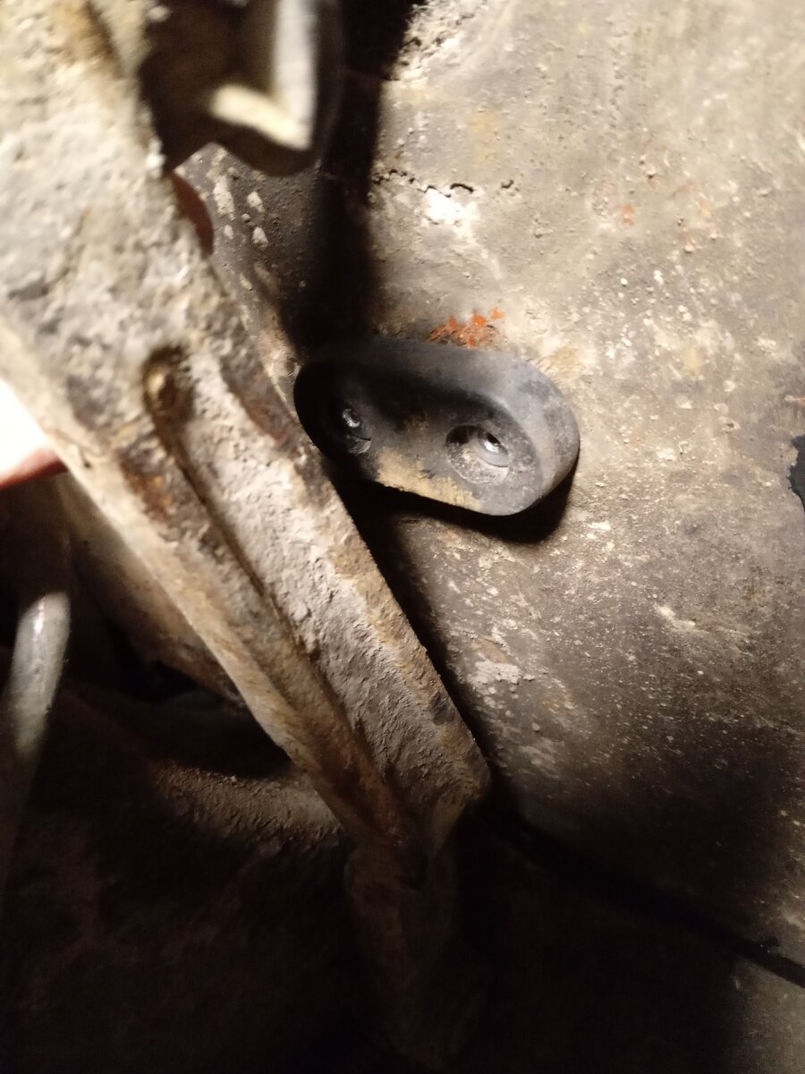

Поставил резиновый отбойничек под педаль сцепления. Под тормозной трогать не стал, он целый, да и если бы захотелось менять, хренушки туда подлезешь:D

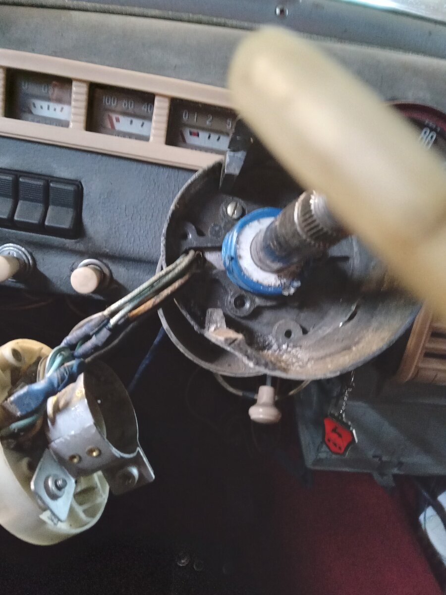

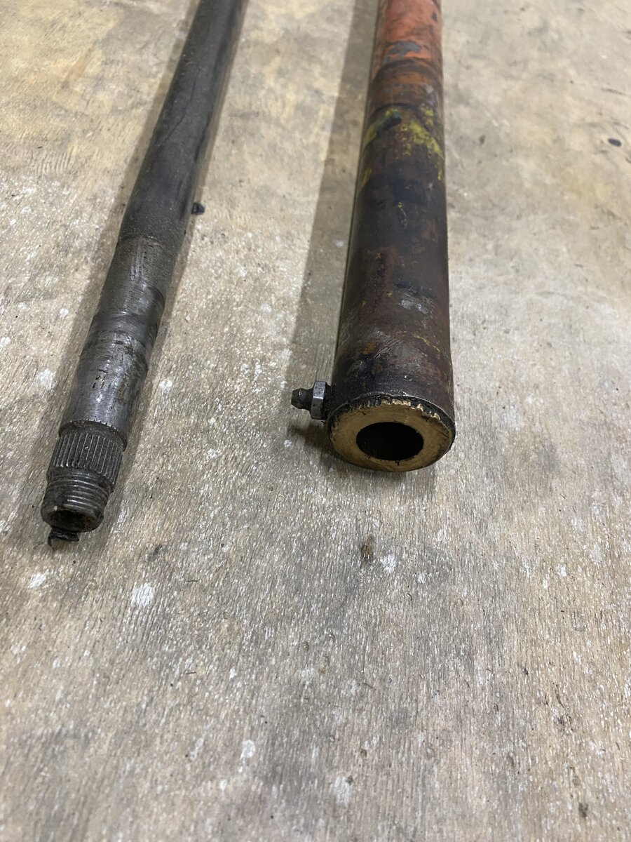

Приветствую! Pika мне нашёл рейку. Похож на родной подшипник в трубе. По виду бронза. Это и есть подшипшик, или бронзовая - это заглушка на конце трубы?
10 238
35 819
В верхней части рулевой колонки, установлен радиально-упорный шарикоподшипник рулевого вала.

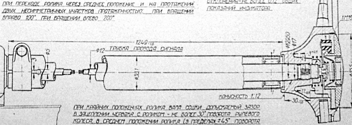

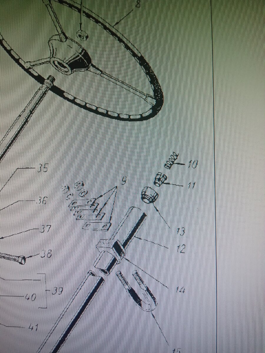

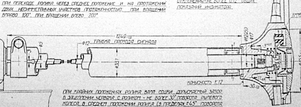

Добавим чертежик

Добавим чертежик

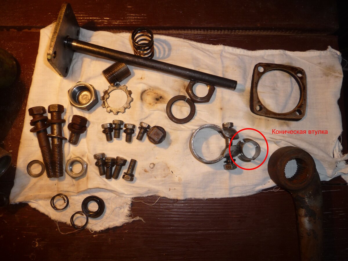

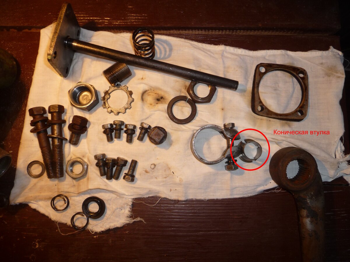

Это до 1950 года, потом конструкция верхнего подшипника рулевой колонки изменилась и прожила чуть ли не до 2410. Вам нужна живая рулевая колонка, подшипник 636905 (продается и поныне), пружина и разрезная втулка, как на фото:
Спасибо Андрей. А вот пружинка до разрезной втулки стоять должна, или после неё? и какова функция данной пружинки?
