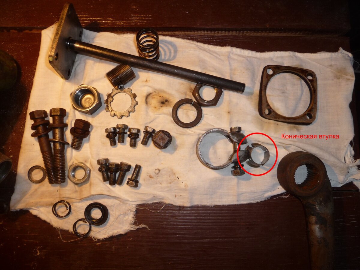

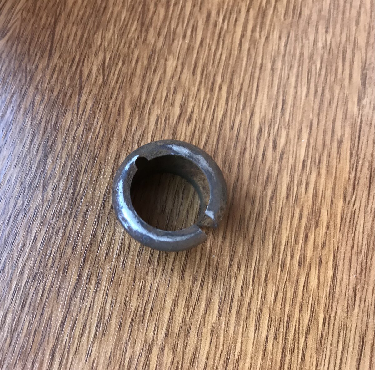

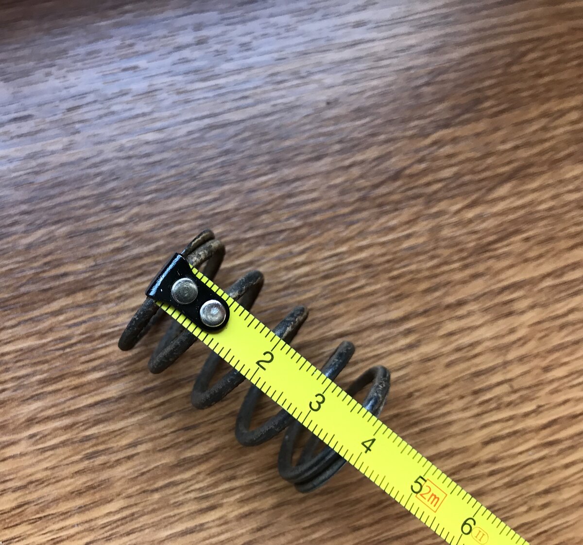

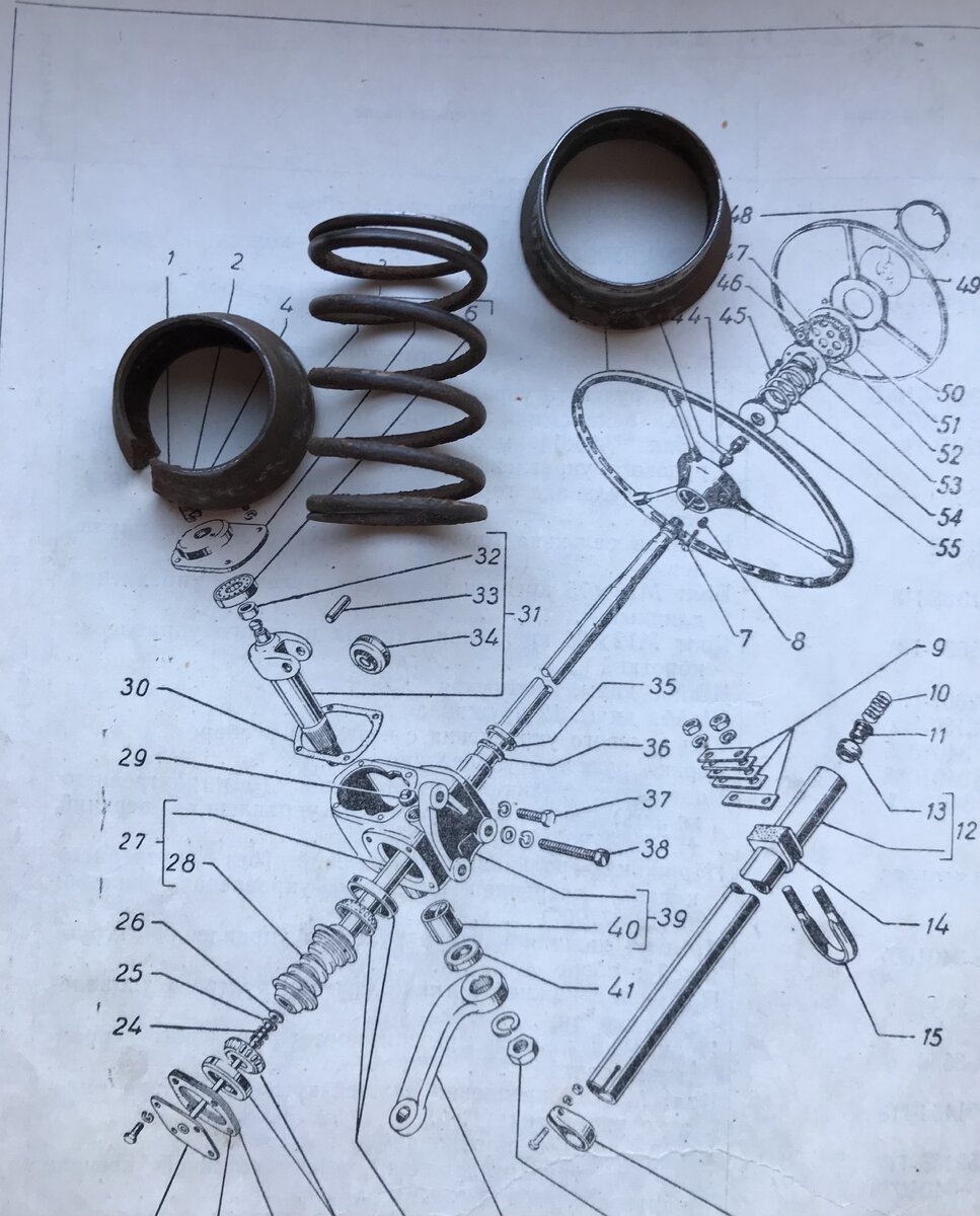

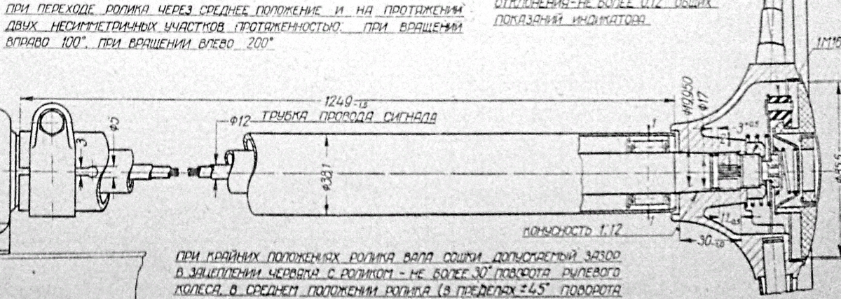

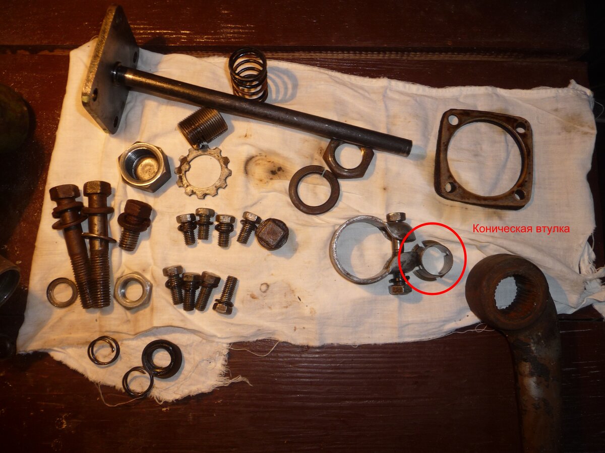

Это до 1950 года, потом конструкция верхнего подшипника рулевой колонки изменилась и прожила чуть ли не до 2410. Вам нужна живая рулевая колонка, подшипник 636905 (продается и поныне), пружина и разрезная втулка, как на фото:
Не осталось ли у тебя Андрей этой конической втулки и пружинки?
5 283
4 034
3 256
6 444
Нет, оно было в одном экземпляре и продано вместе с машиной.

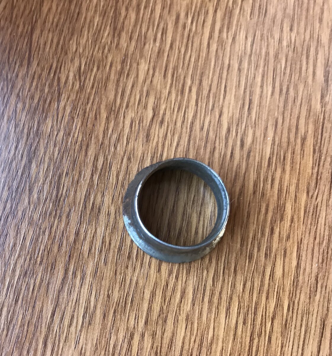

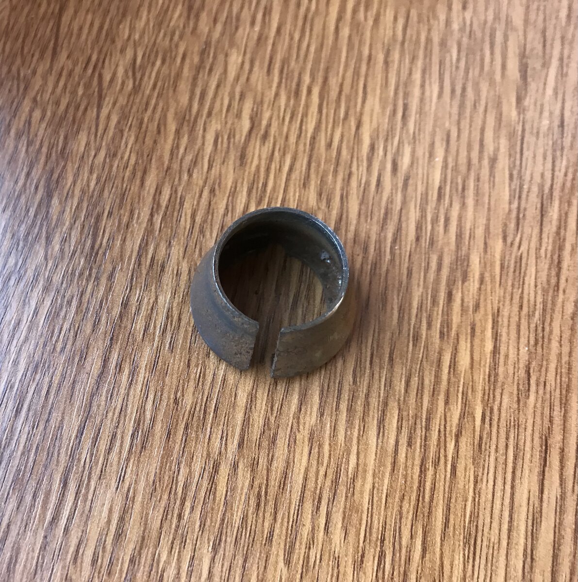

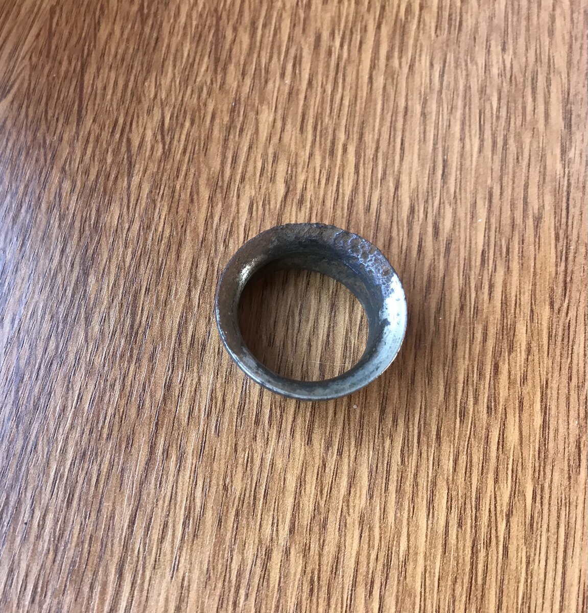

Андрей привет! Посмотри пожалуйста фотографии. Денис нашёл мне втулку коническую и пружинку. Это они с рулевой колонки или нет? У тебя на фотографии другая коническая втулка
2 053
1 963
Неразрезанная это внутренняя обойма шарик. подшипника, разрезанная- такие на 21-х вал центруют.
3 256
6 444
Спасибо!, Да, понятно. Кроме пружинки значит ничего не подходит. Вот такая мне втулка нужна, как у Андрея на фото

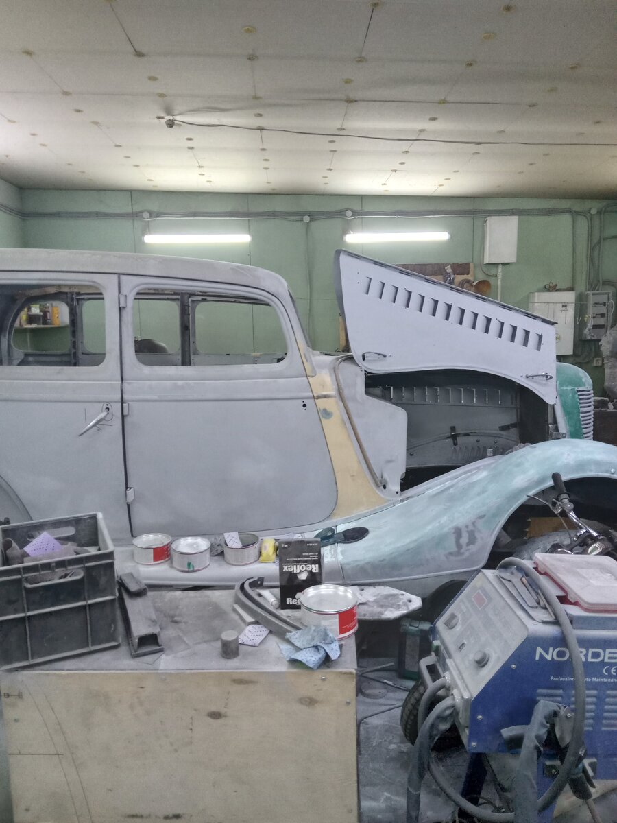

Сам Денис в работе. Движуха идёт у него в мастерской.

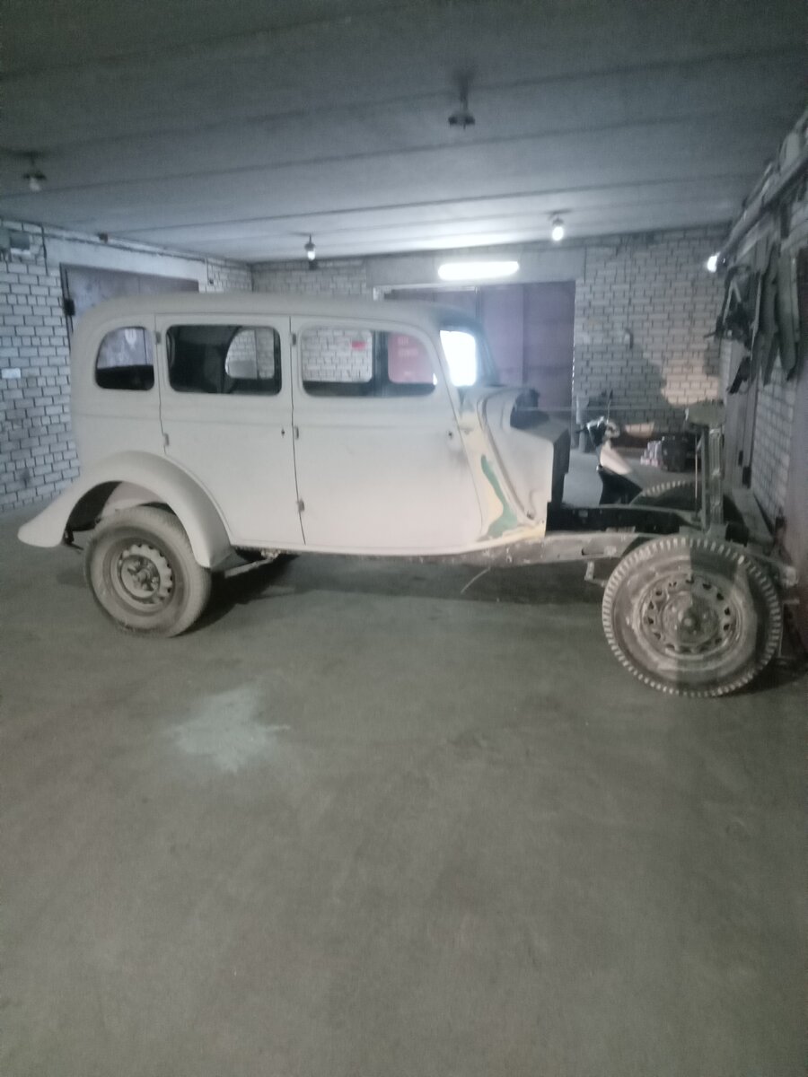

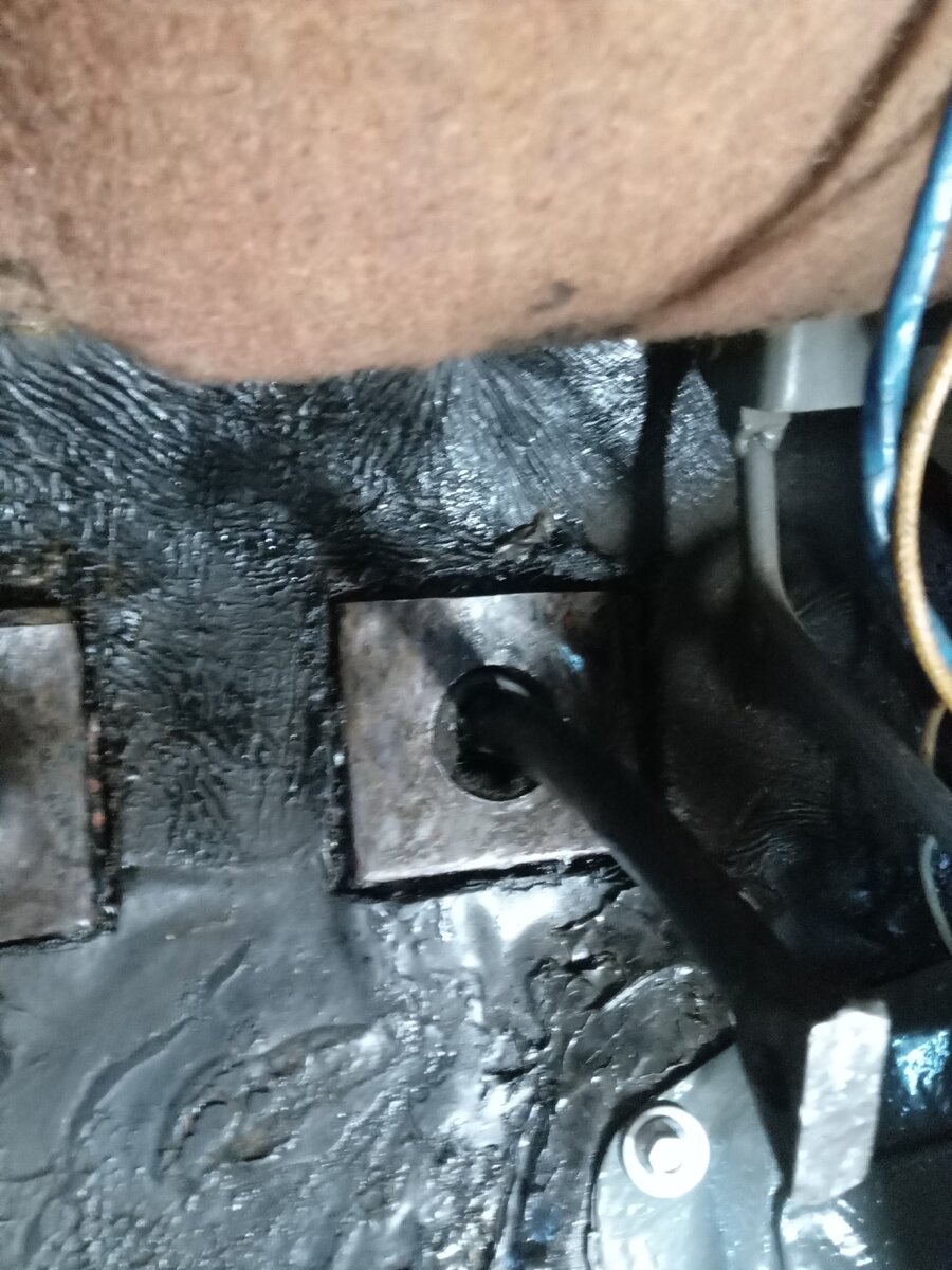

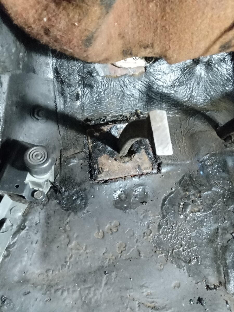

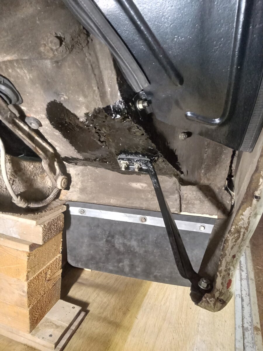

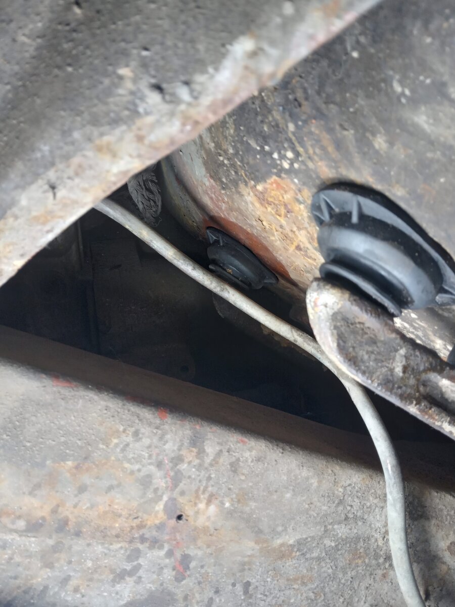

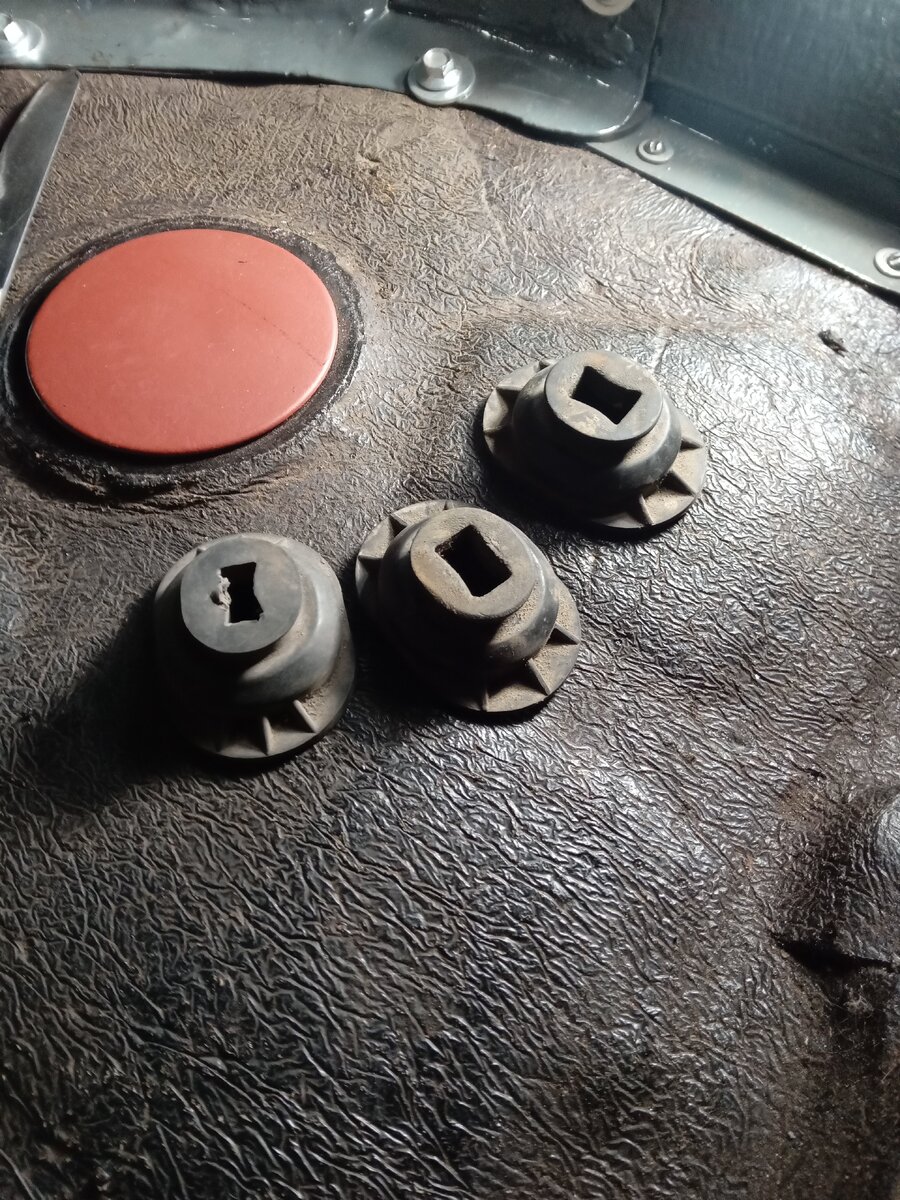

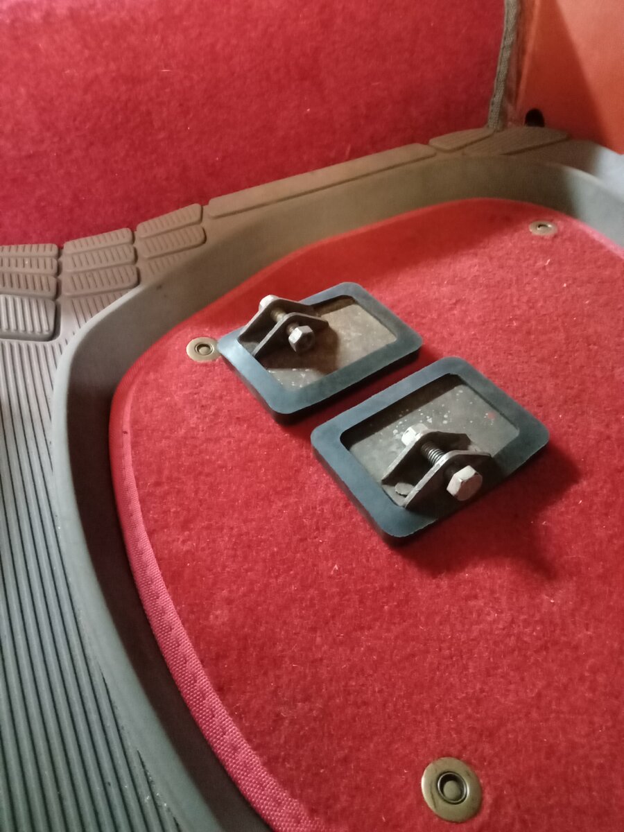

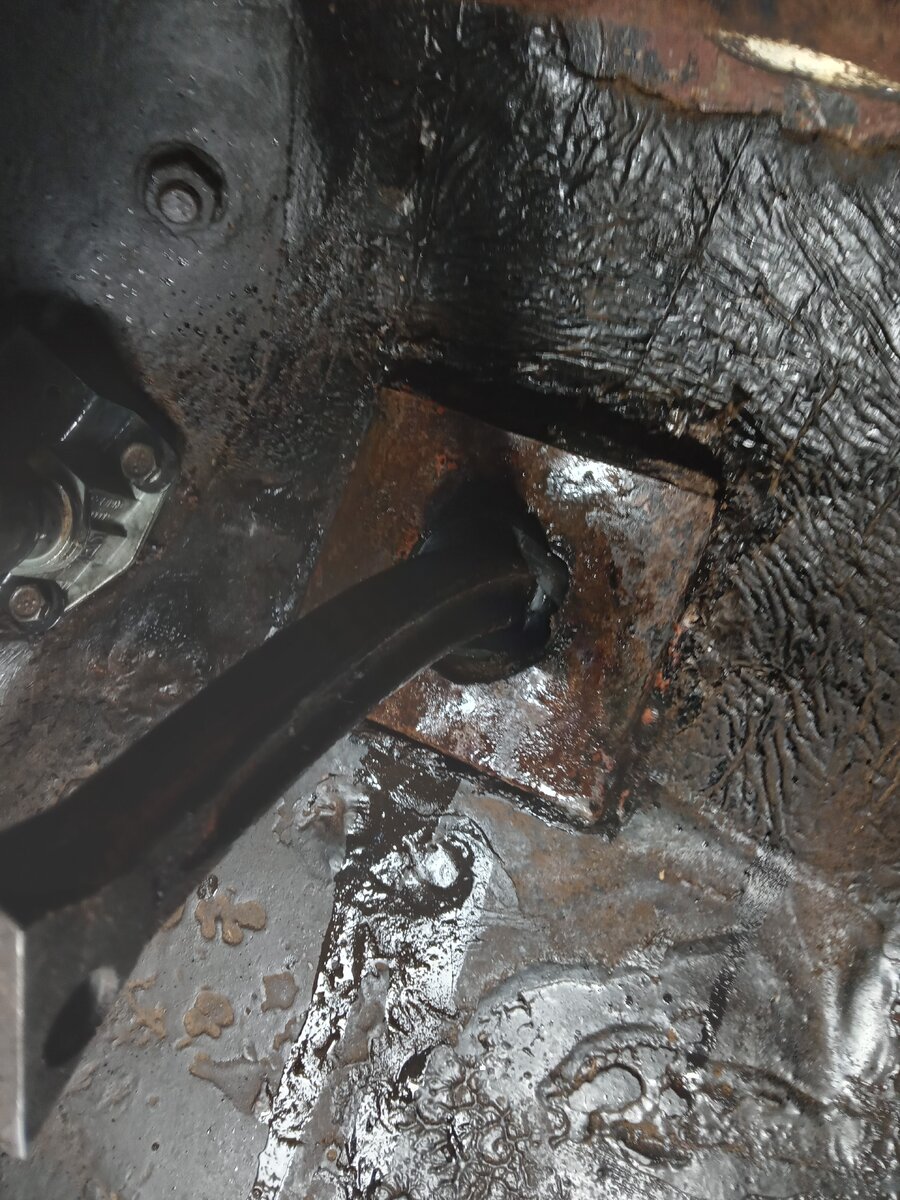

8 мая перед Великим Праздником успешно поработал. Поставил таки пыльники на педали. Пользуясь советом Зубра вставлял их через салон. Засунуть их через войлочный уплотнитель, то ещё занятие. ВД помогла. Три часа возился. Диме спасибо за дельный совет!, педальный узел не пришлось снимать. В преддверии 9 мая получилась маленькая Победа над деталями.
3 256
6 444

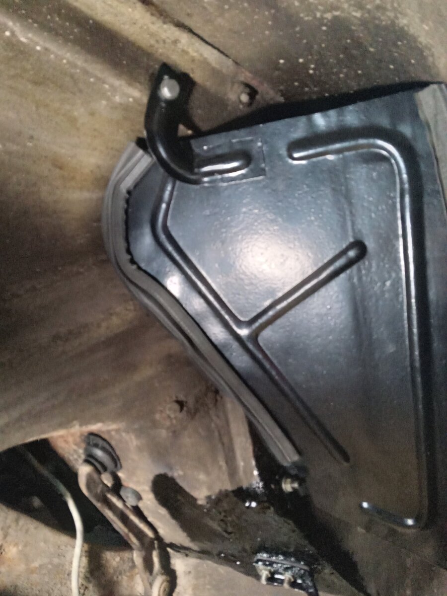

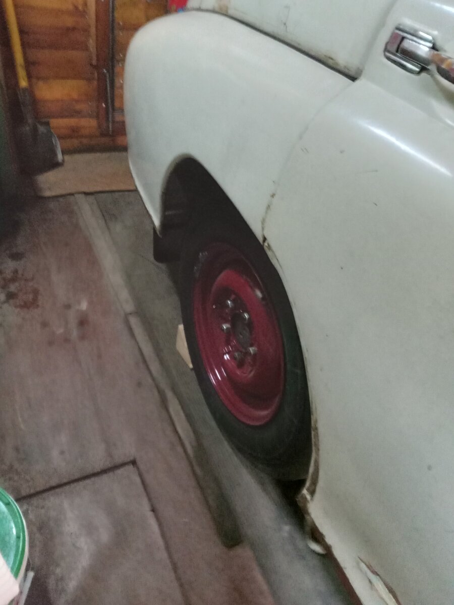

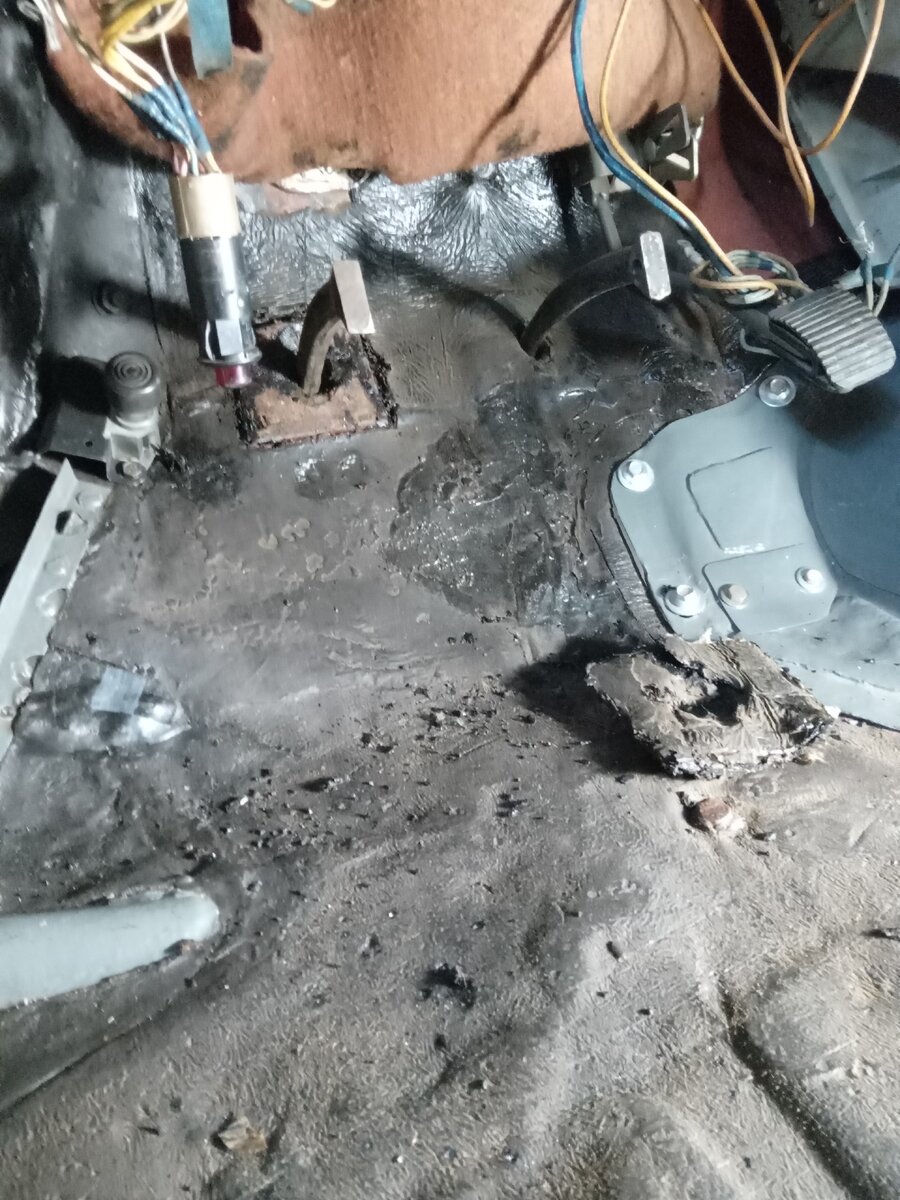

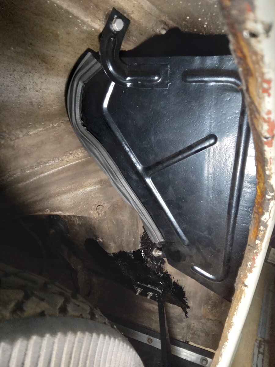

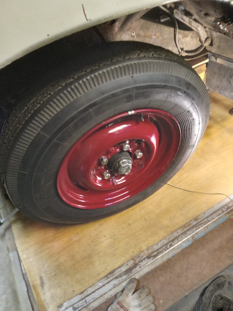

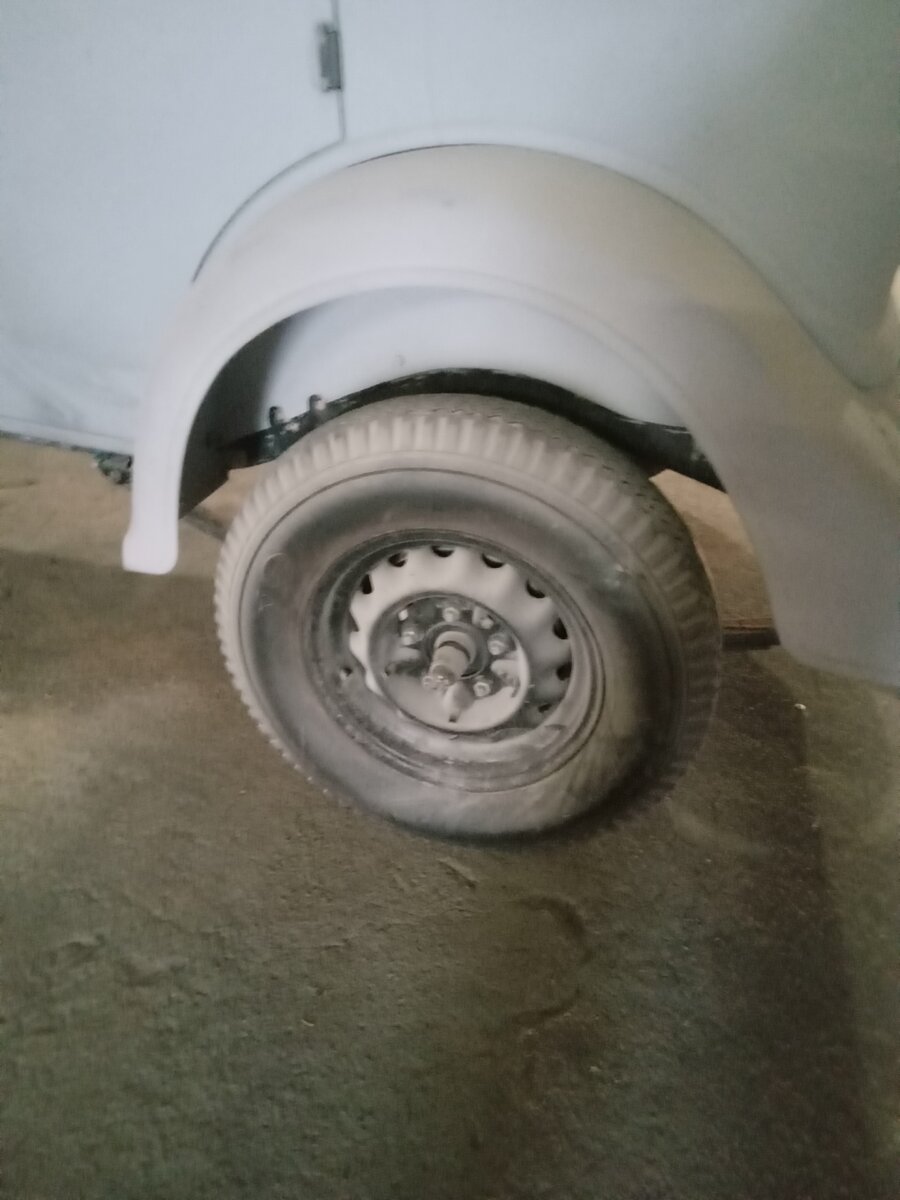

После установки пыльника педалей появилась возможность собрать всё воедино. Поставил пыльник, распорку, перепоставил брызговик, установил колесо. Перешёл заниматься задним правым подкрылком.

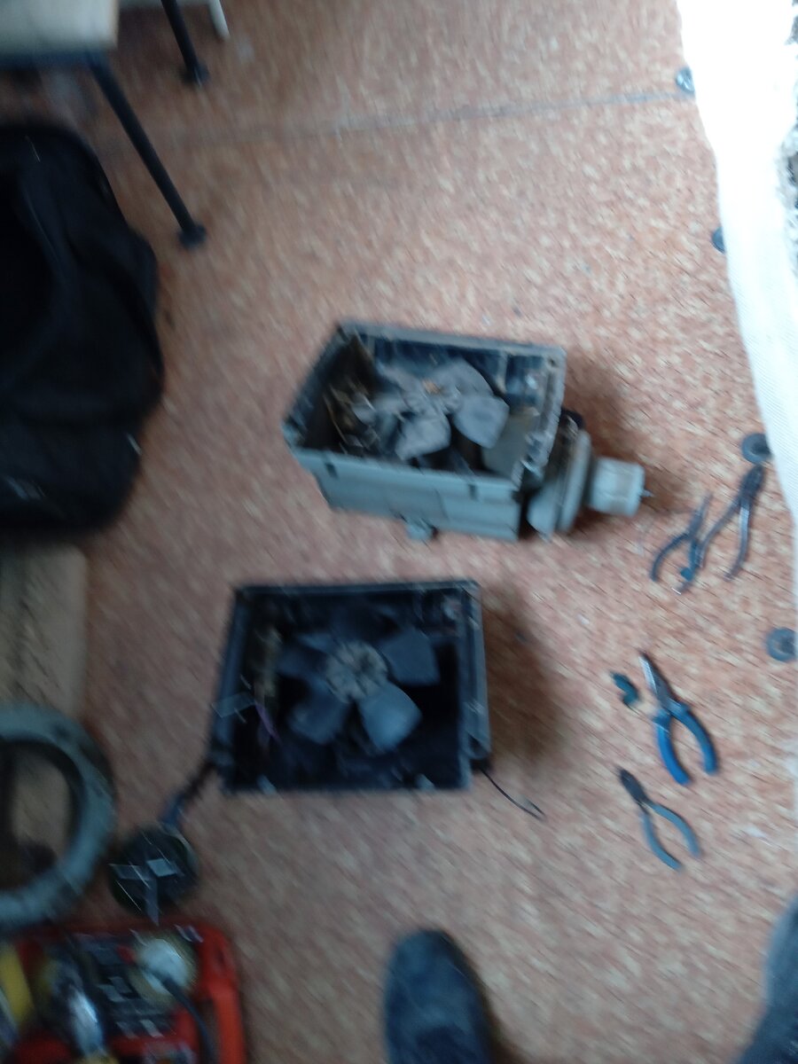

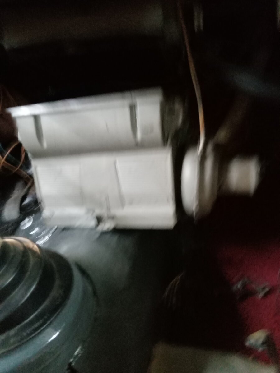

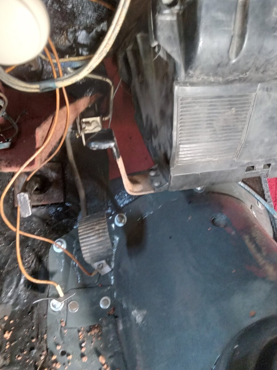

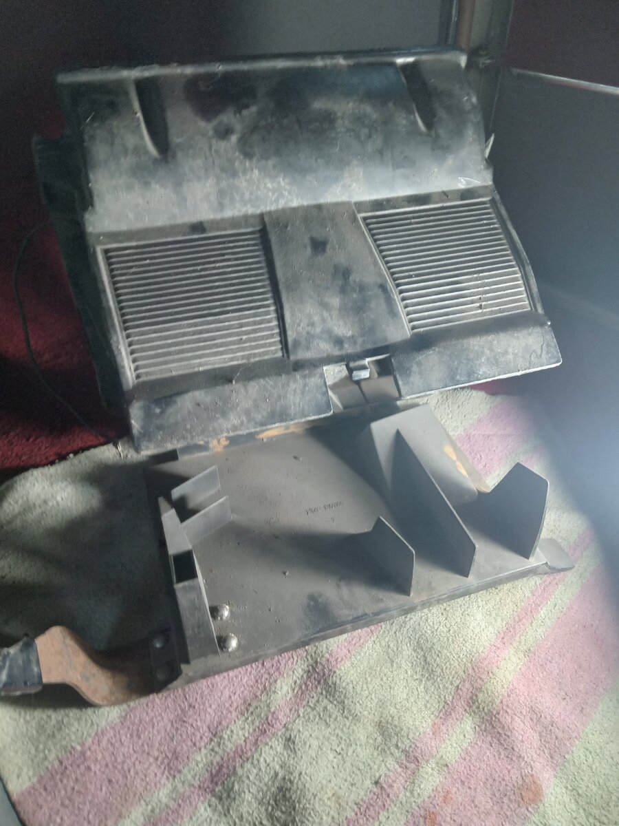

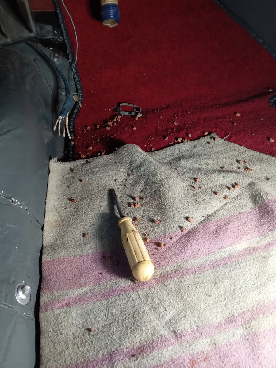

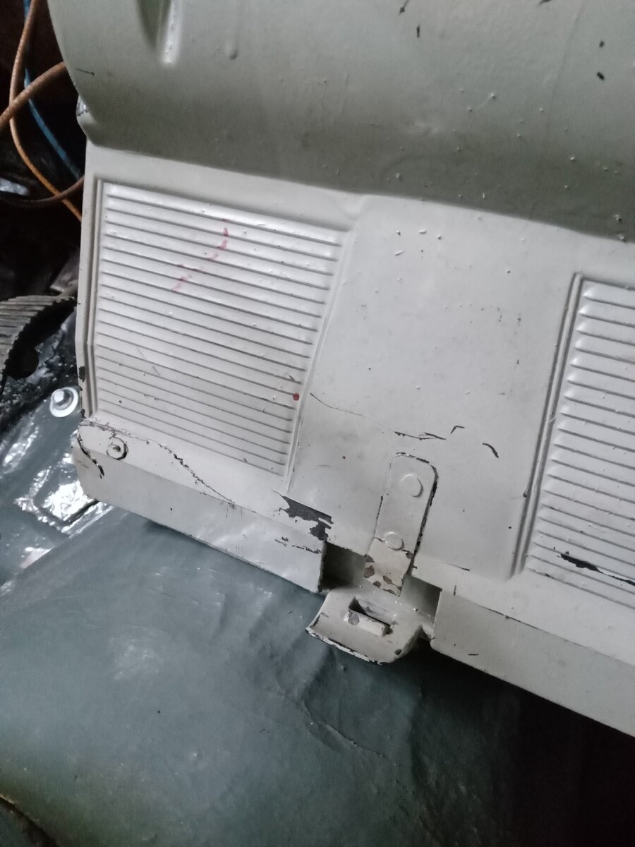

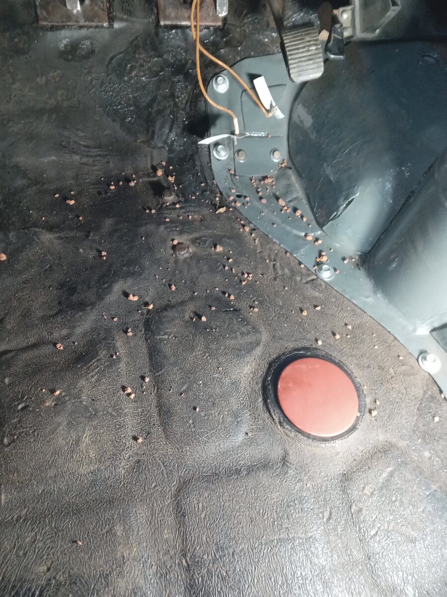

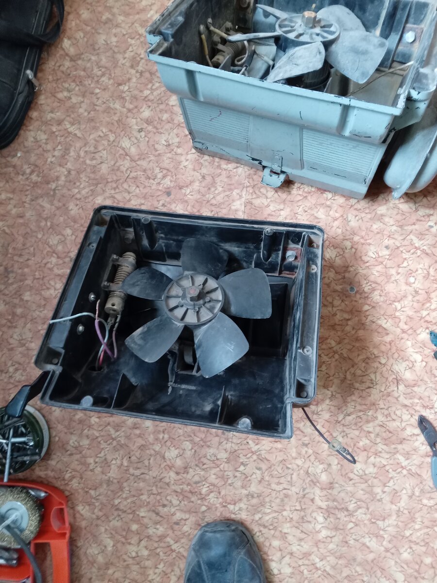

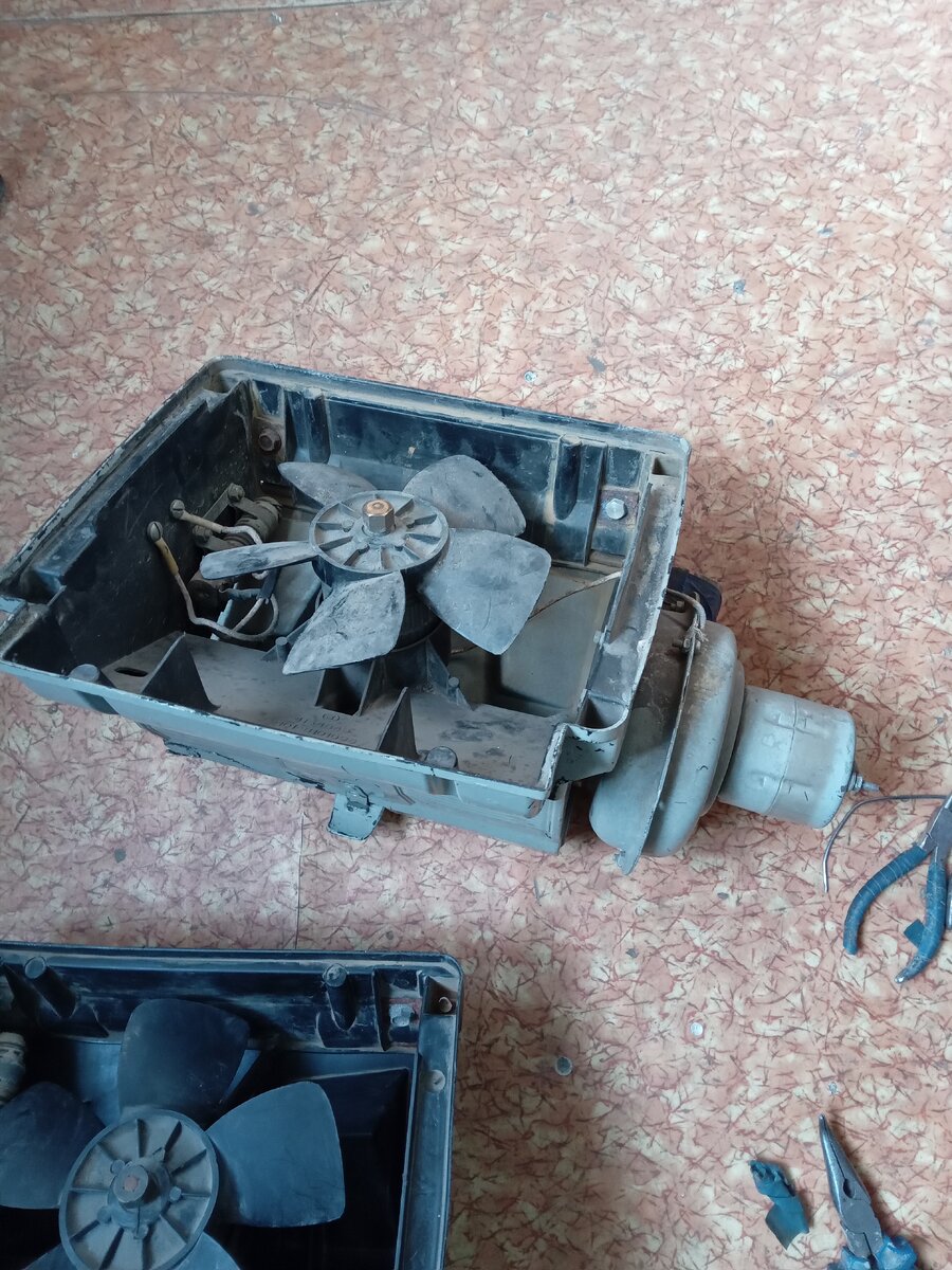

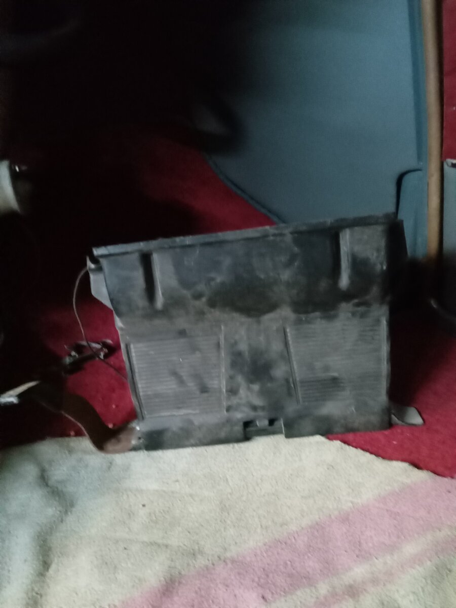

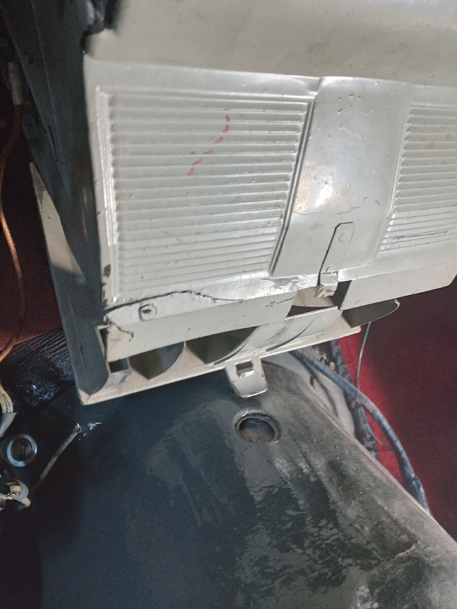

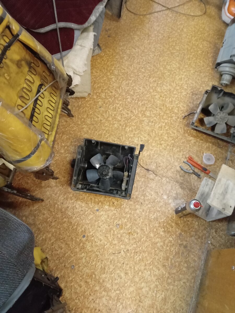

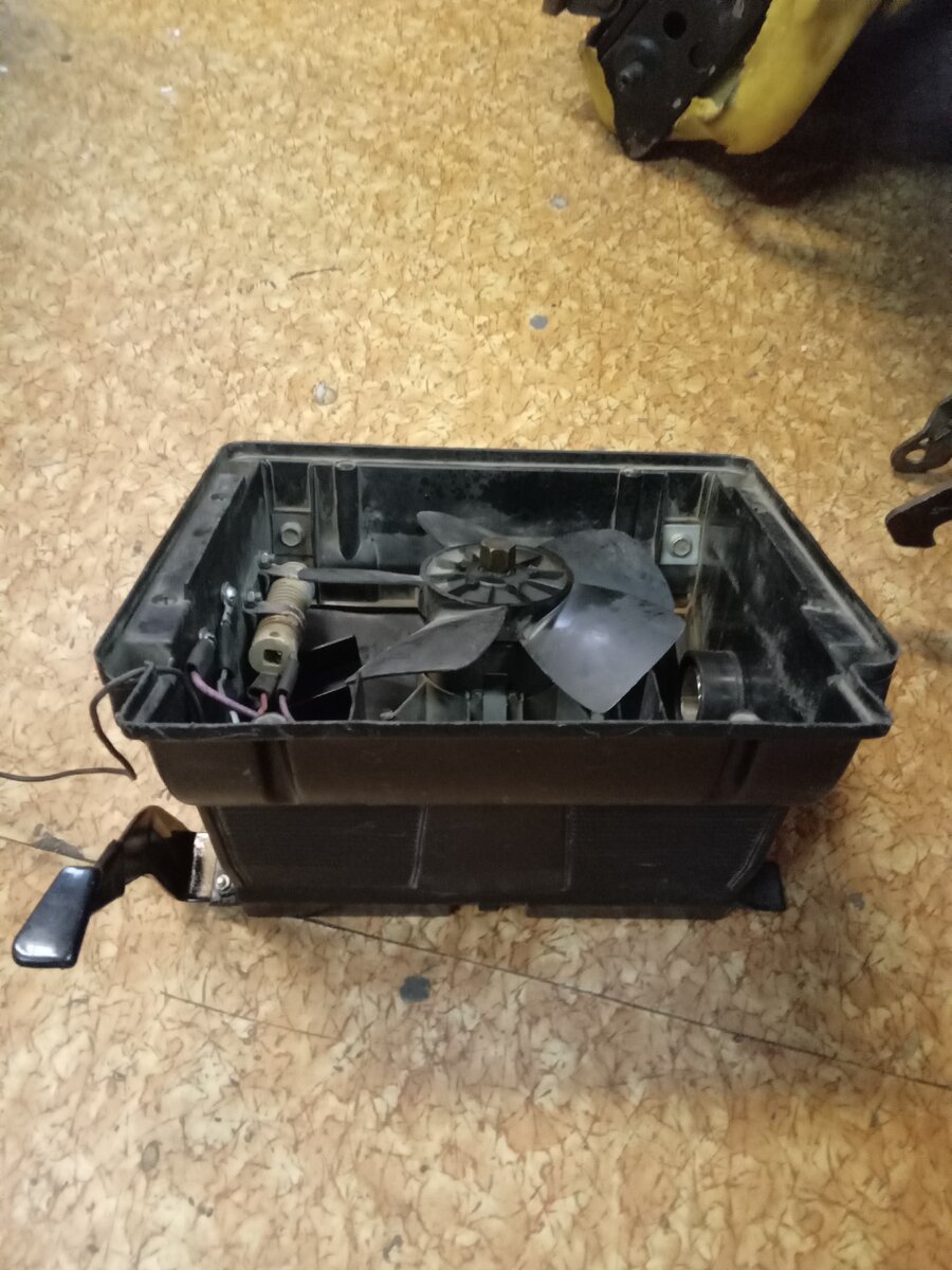

Поскольку вместо родной печки у предыдущих владельцев была установлена печка от копейки, и корпус оной был треснутый и покрашен кисточкой в светло-серый цвет, что очень выделялось в салоне... решил заменить кожух на троечный. Он целый, чёрный и не так бросается в глаза. Решение пока такое, временное. При снятие, оказалось, что радиатор у печки - медный. Над ним было полно керамзита. Всё вычистил.
Реакции: Gustaff88
3 256
6 444

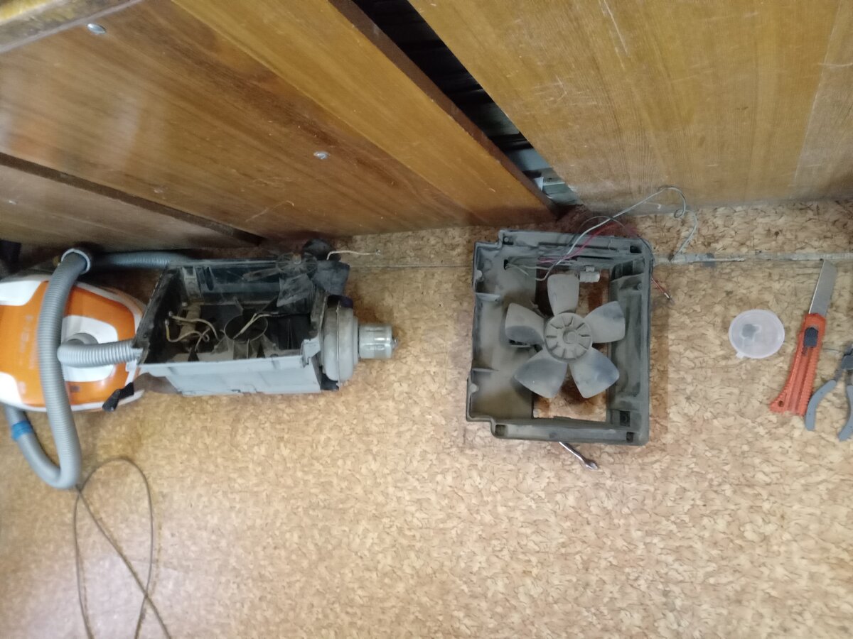

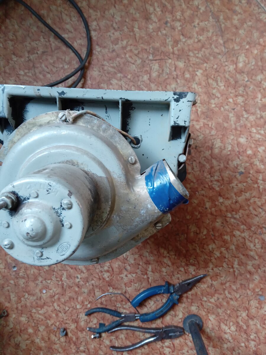

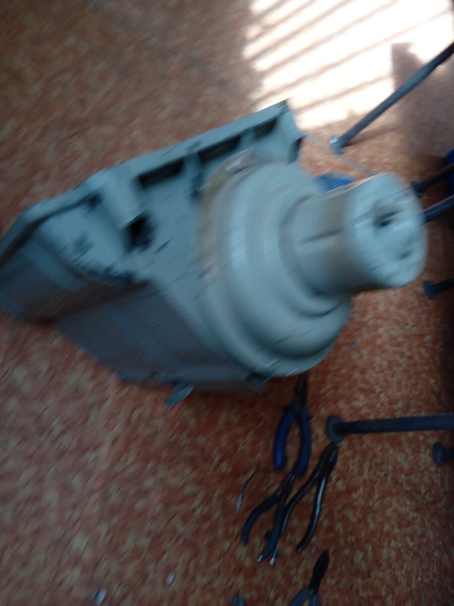

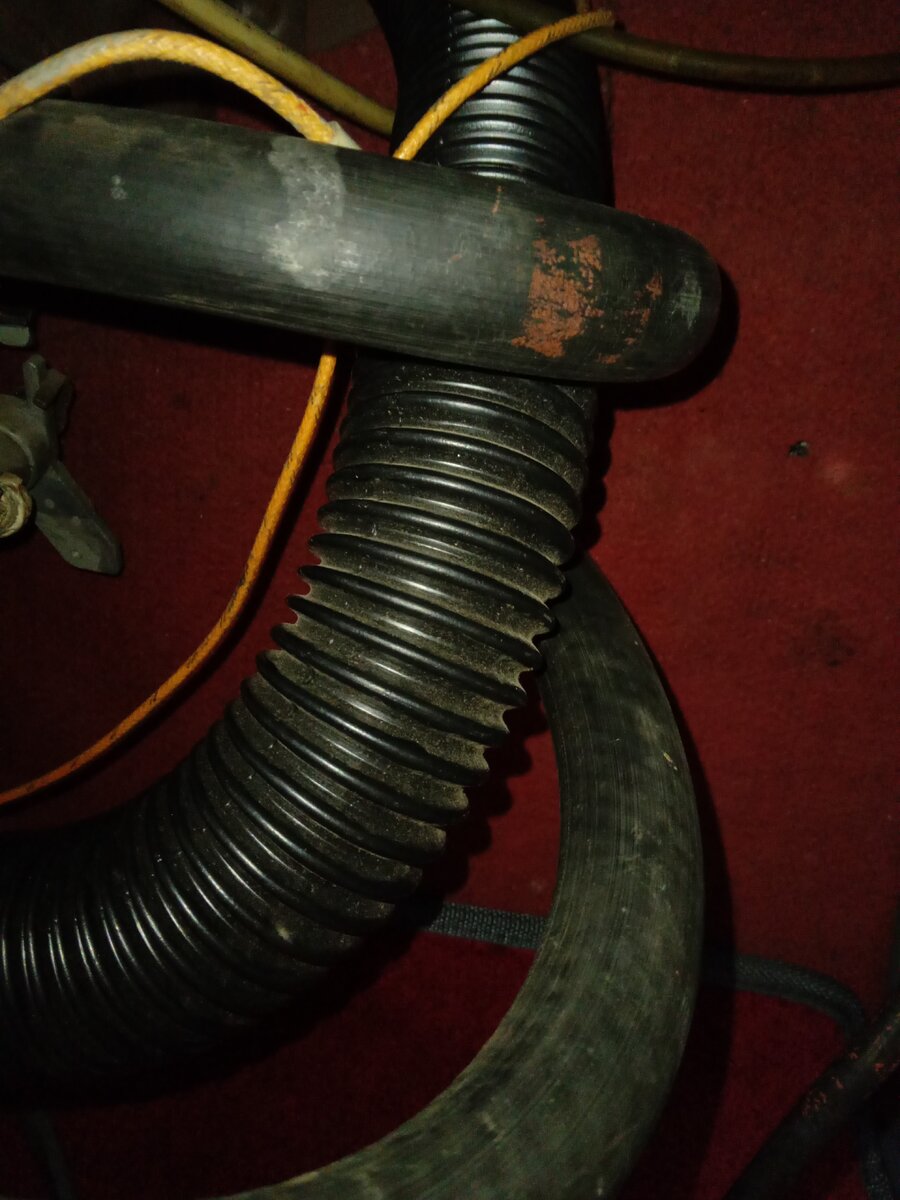

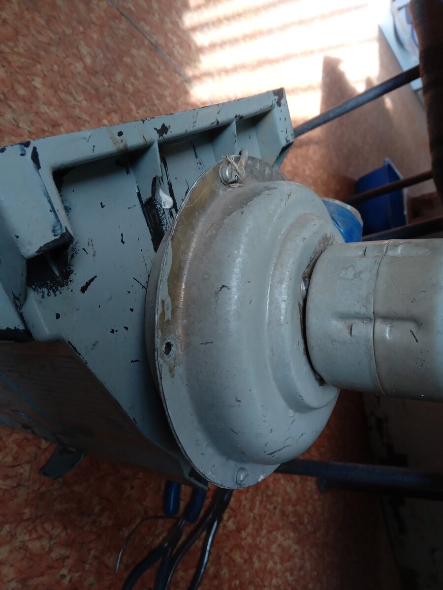

Прошу совета у Сообщества. На старом корпусе печки от копейки была установлена вот такая улитка (предполагаю от Уаза). Соединены основной вентиляторс моторчиком и эта улитка паралельно. К ней естественно шёл самодельный патрубок от пылесосаo_O, соединяющий улитку и отвод воздуховода под торпедо.
Предполагаю, что так было сделано видимо для усиления потока тёплого воздуха от печки для обогрева стёкол?
Оставить ли дополнительную улитку, или просто без неё соединить корпус печки и отвод воздуховода под торпедо?

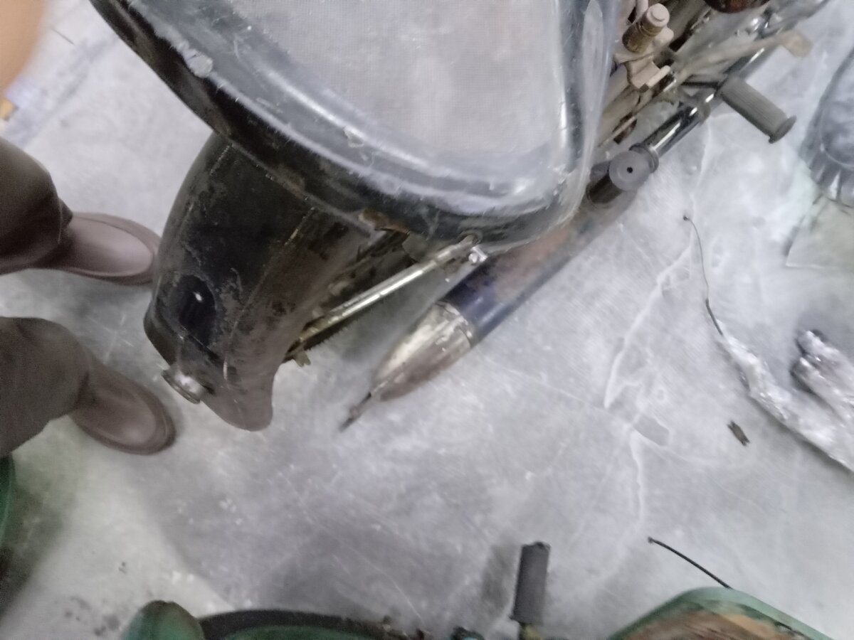

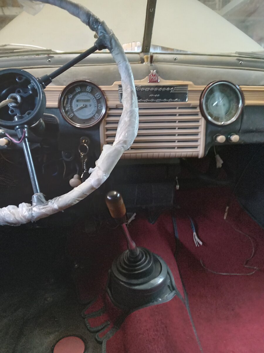

Прикинули родной руль. Сел, но есть расстояние между самим рулём и металлическим кожухом. белая середина - это пластиковая самодельная вставка. Привет из прошлого. Что делать? нарастить трубу вставышем из пластиковой или алюминиевой трубки. И что должно быть в этом промежутке? Механизм переключения передач? фотки может скинете друзья, что там должно быть и Ваши соображения по моей задумке по поводу вставышей.

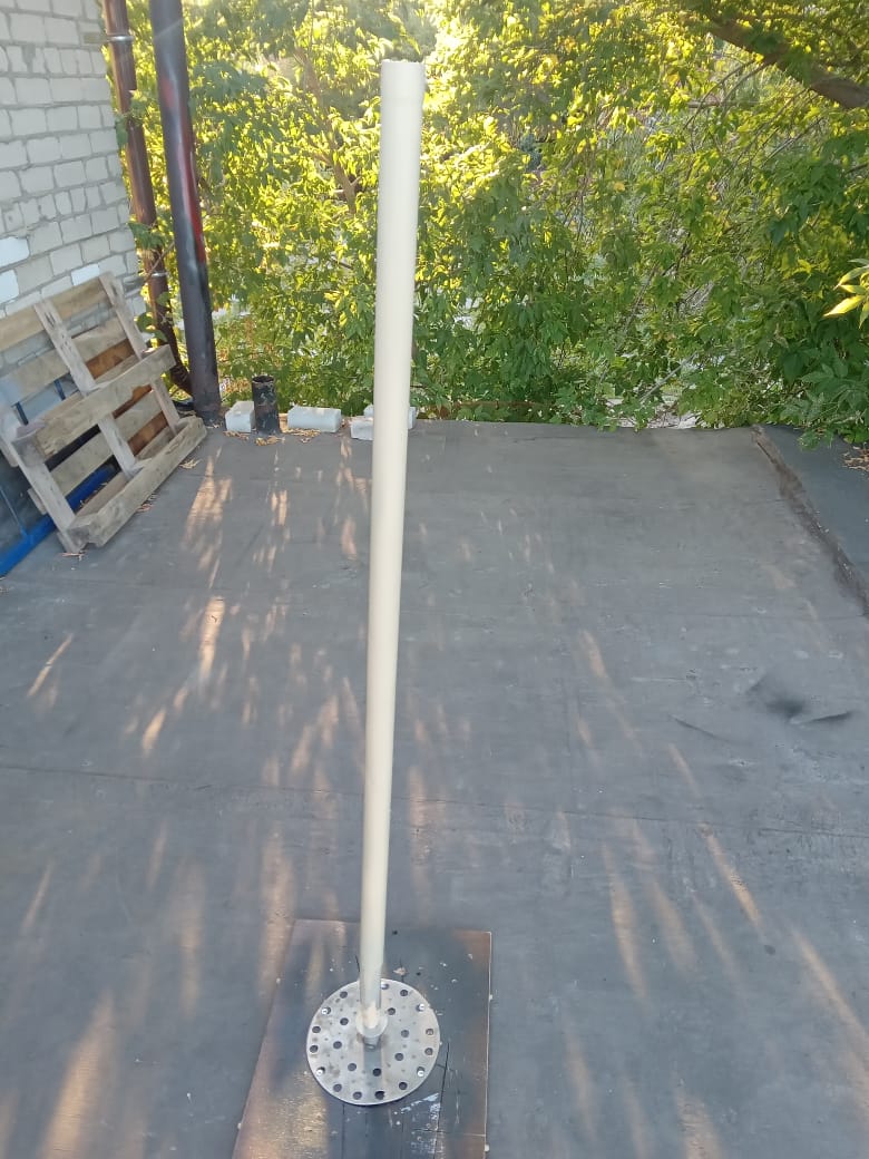

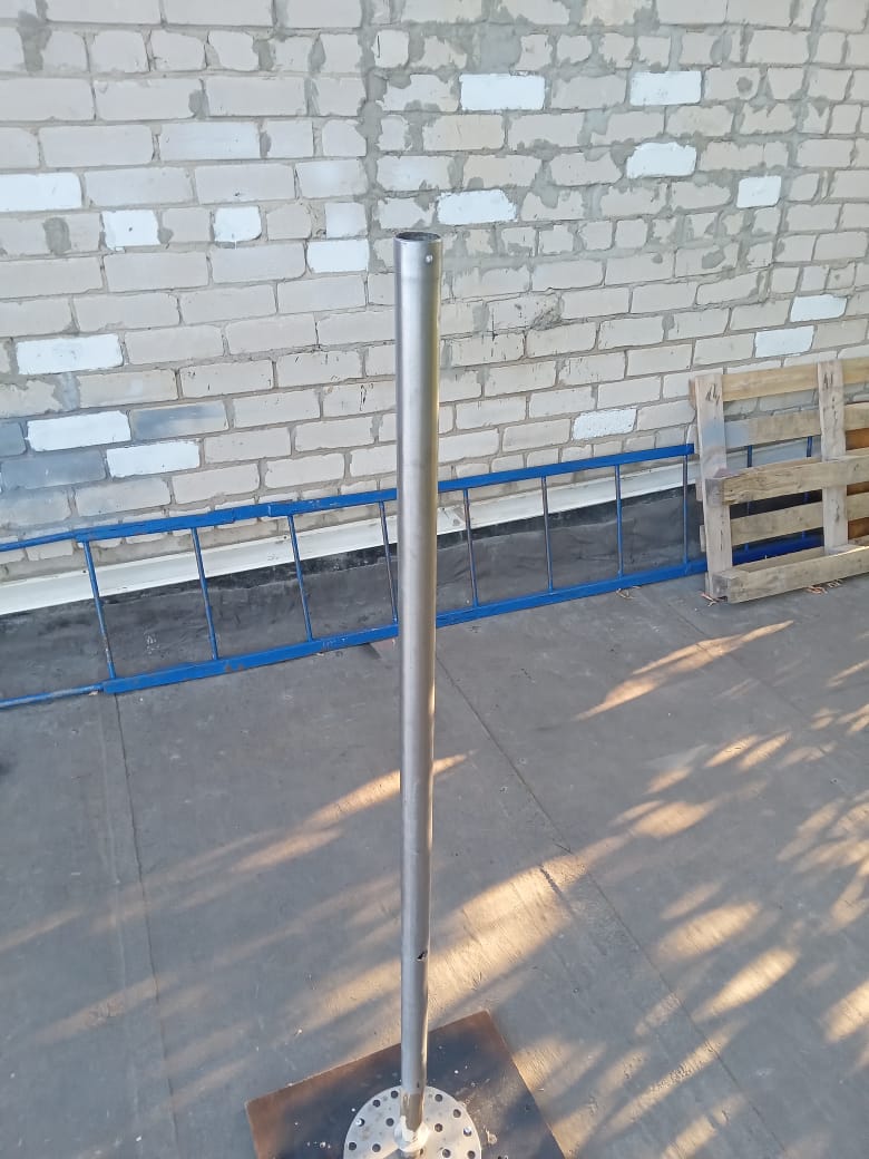

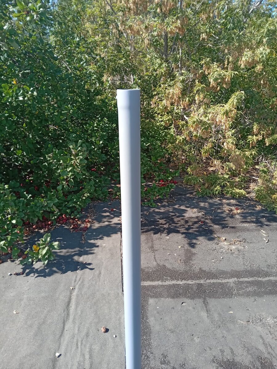

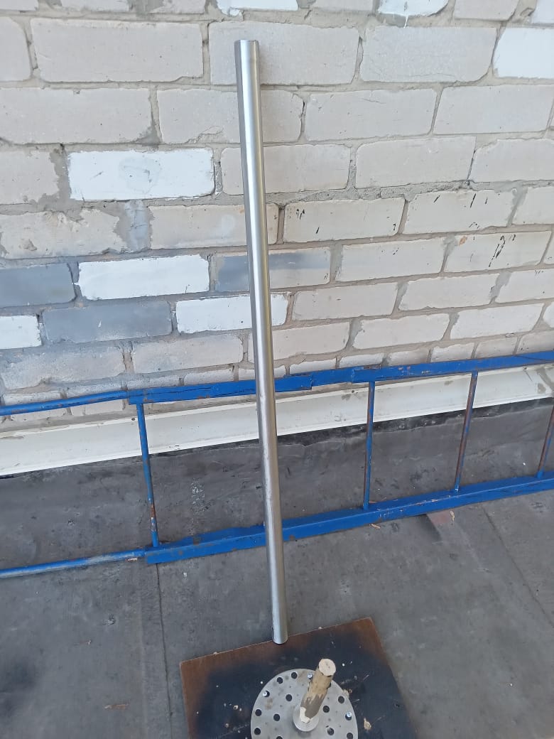

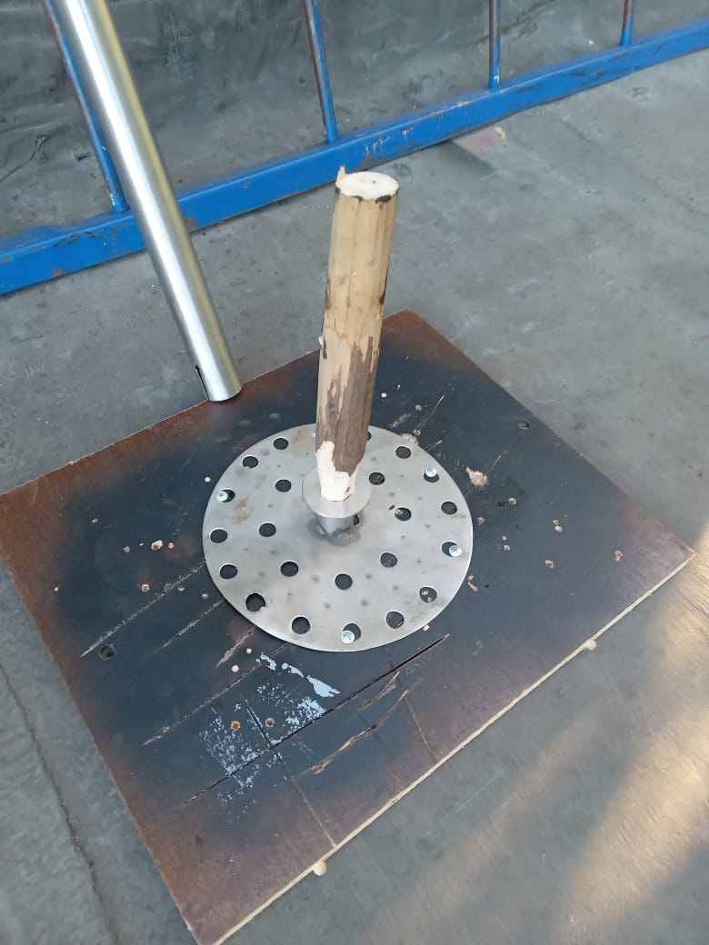

Пляска с рулевой колонкой на середине пути. Прибывшая труба, Спасибо одногрупнику НistoriK за наводку на оную!, было зверски ошкурена, выпрямлена, покрыта кислотником, грунтом и далее окрашена. Была изготовлена такая "приспособа" для окраски. Пока сохнет. Последний этап - установка новой и снятие старой запланирован на осень-зиму.

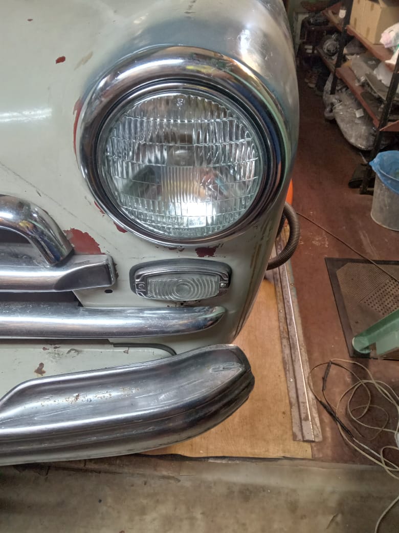

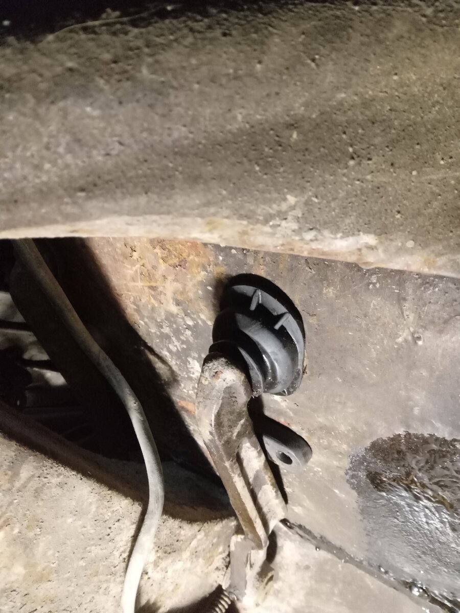

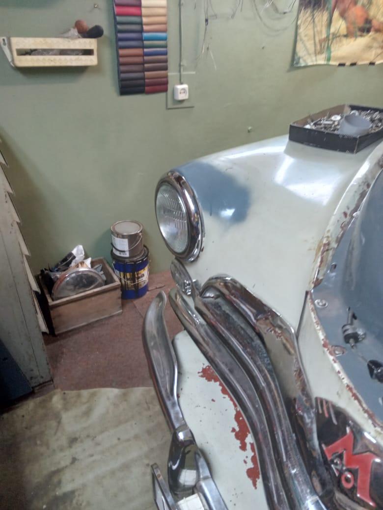

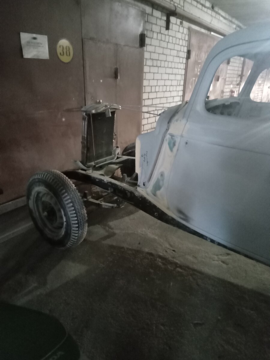

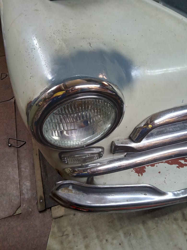

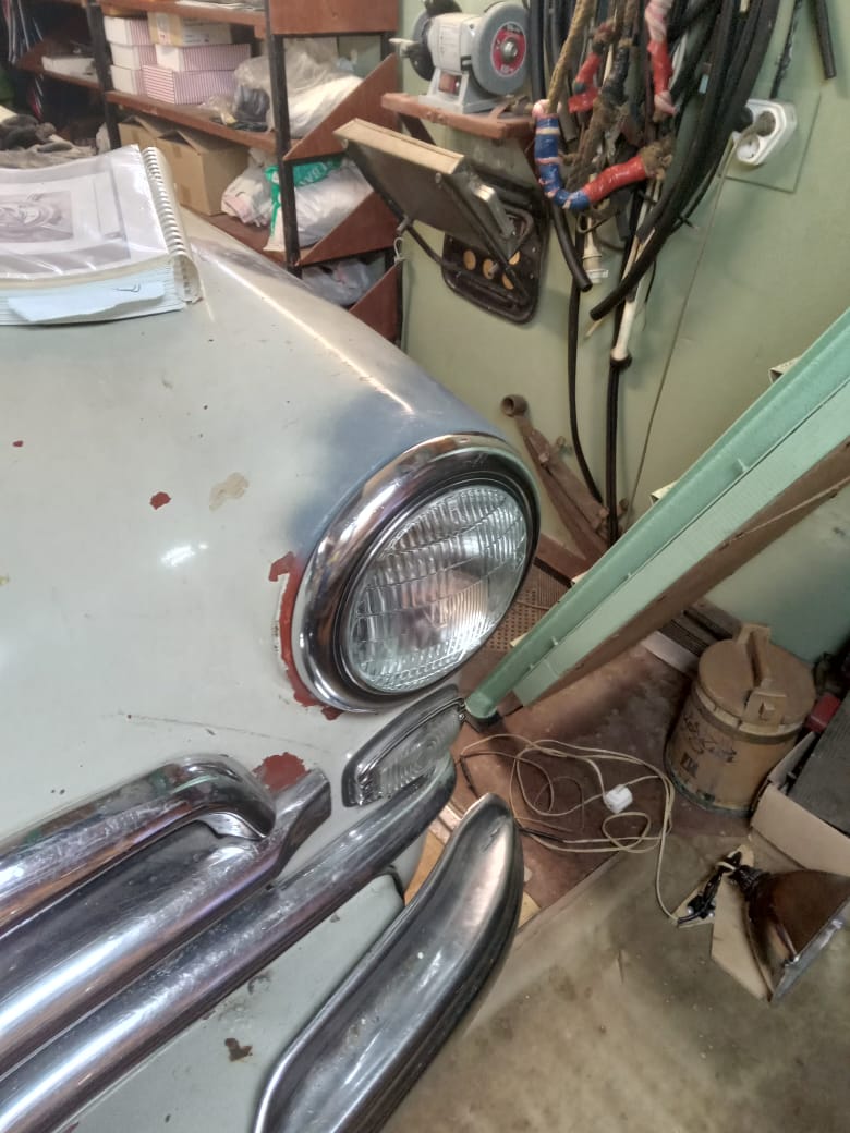

Между заходами к "Кабрику" и Волге...находится время и для Победы. Вот и "глазки" у неё появились :) Собирались фары долго, но в итоге собрались.

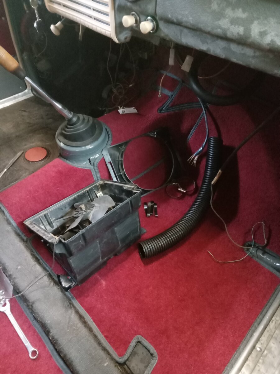

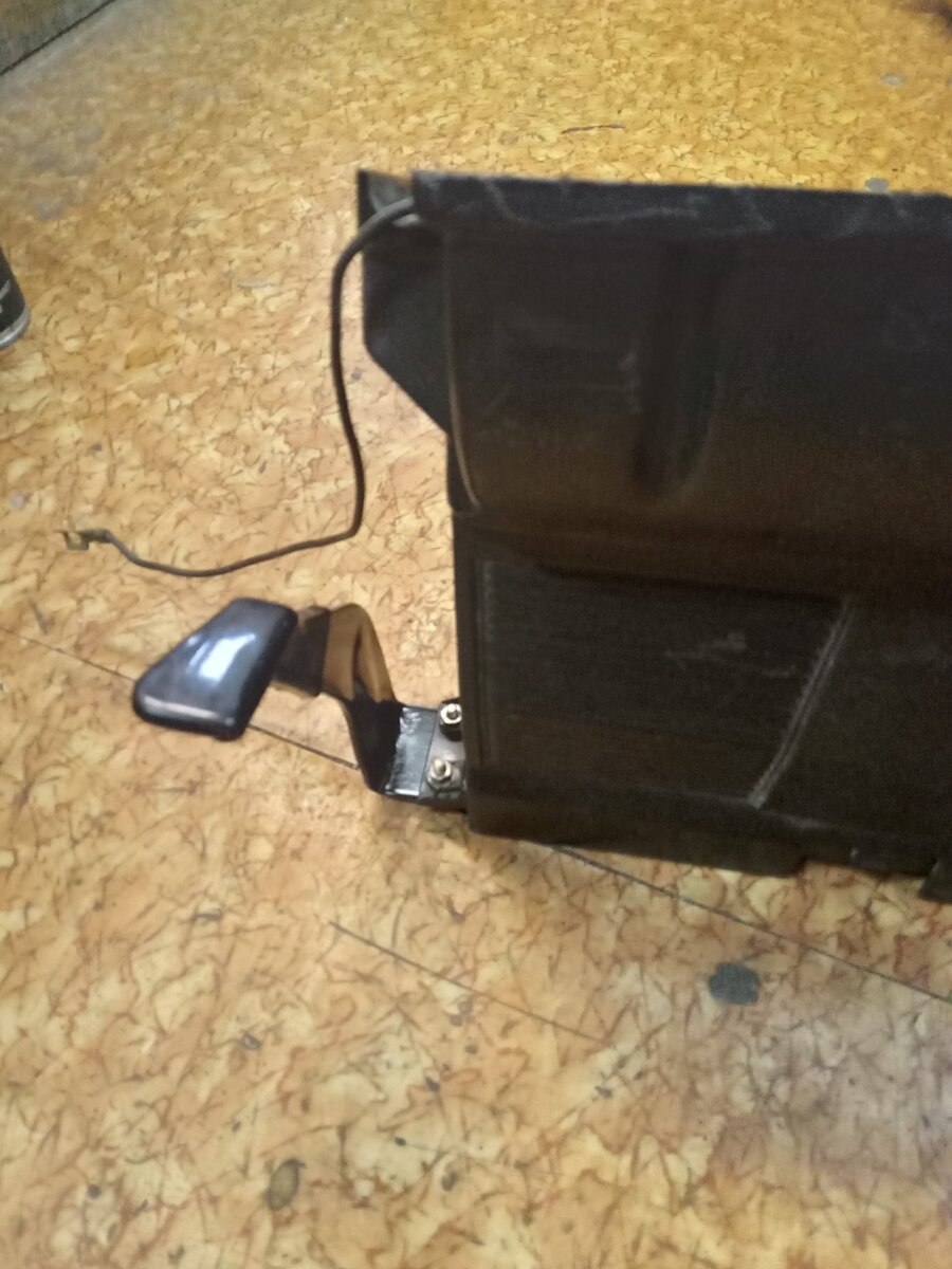

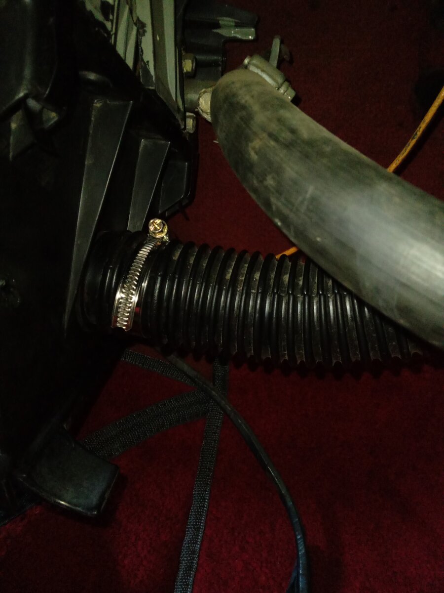

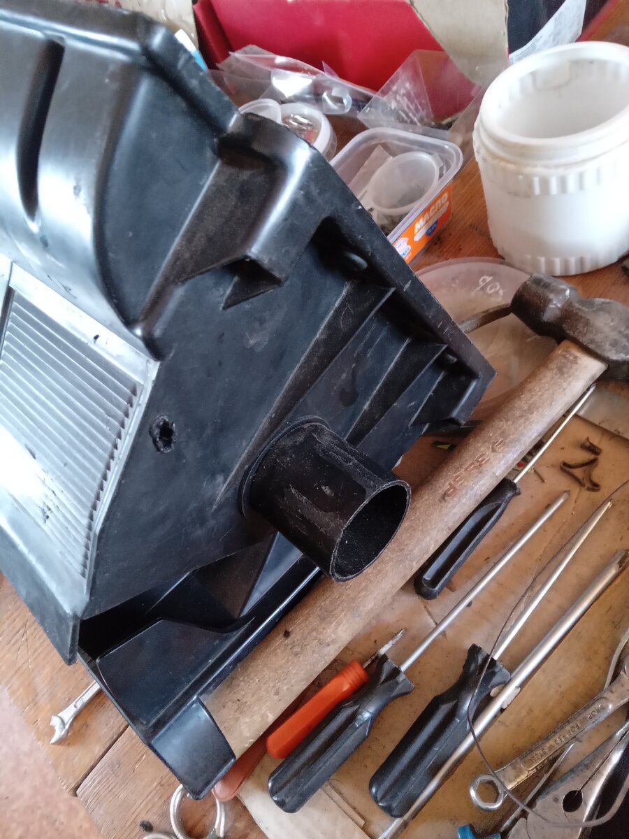

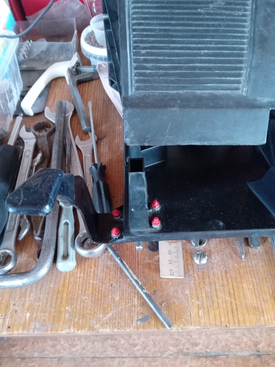

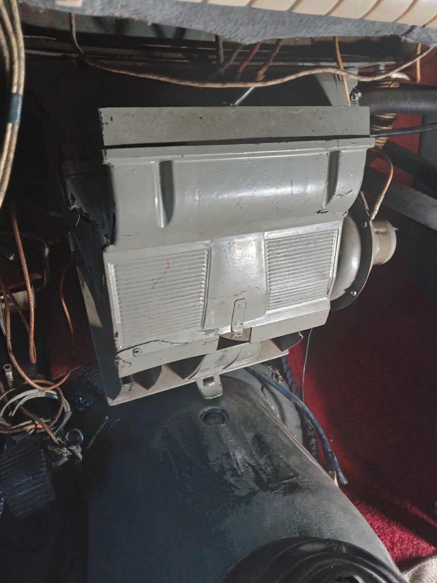

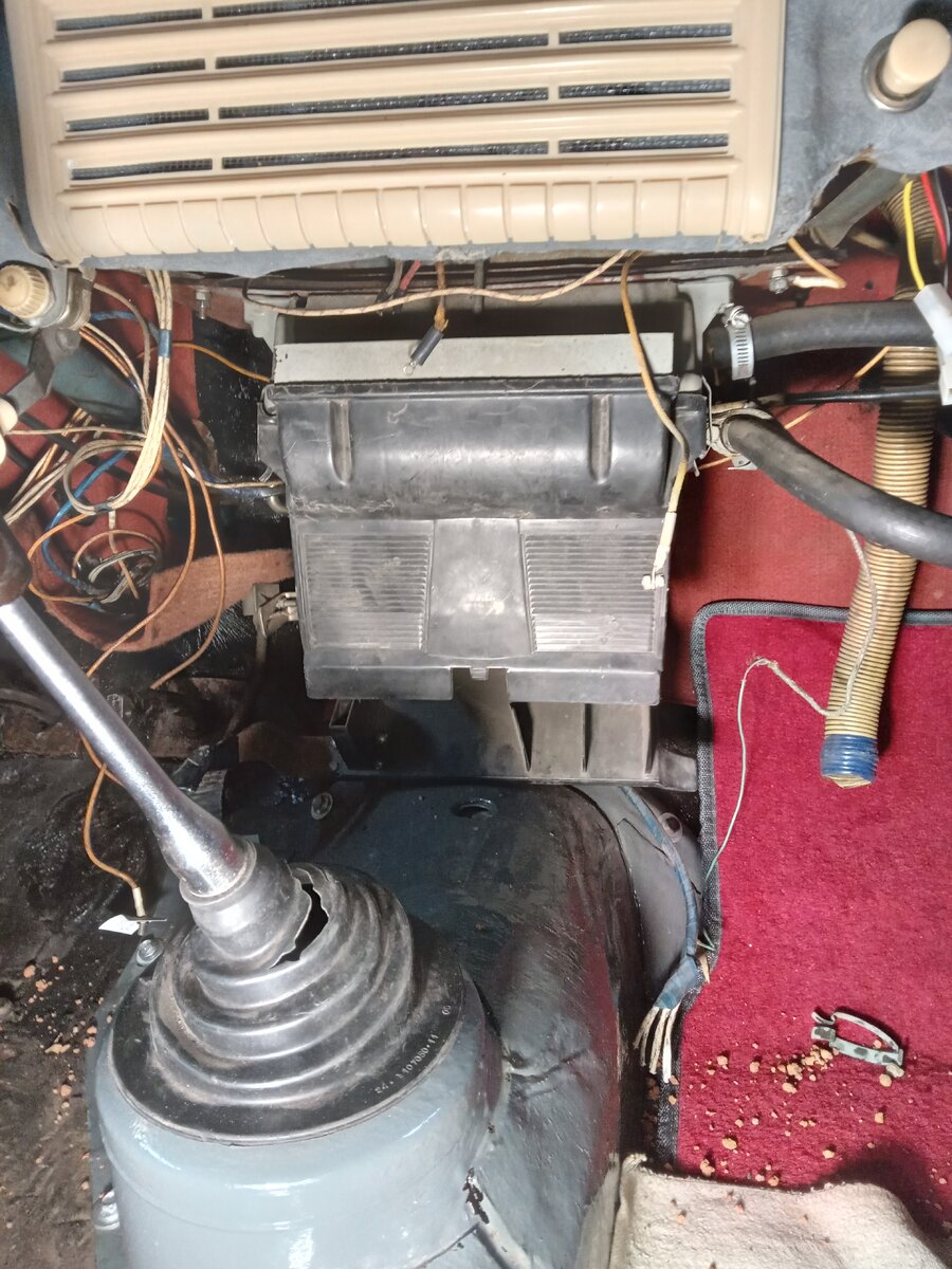

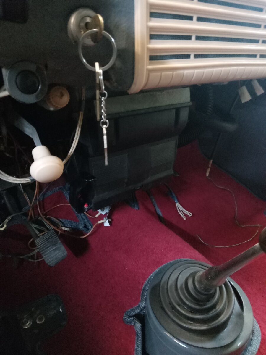

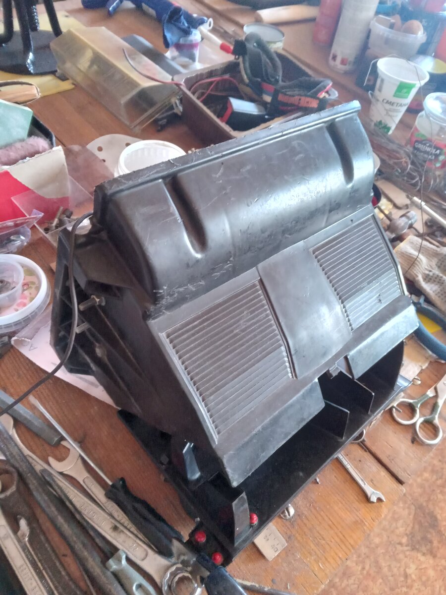

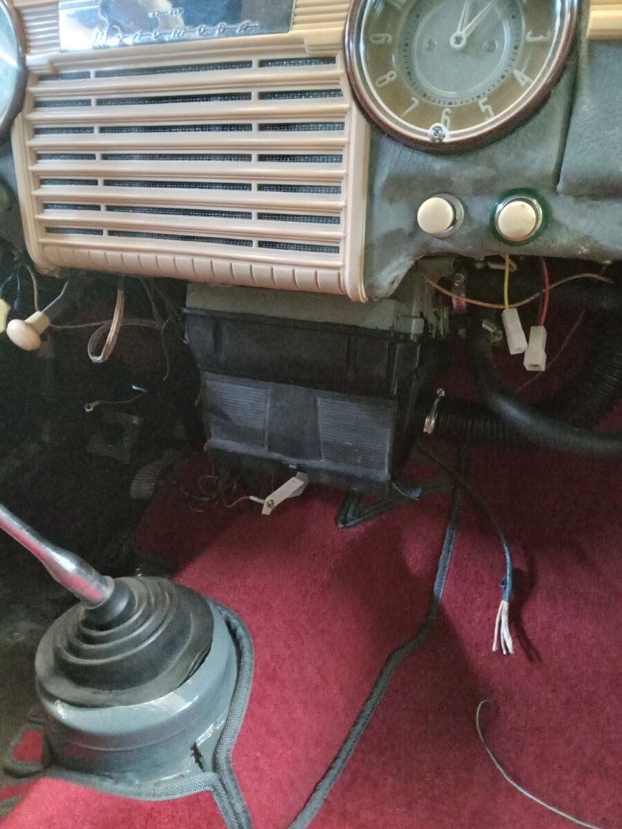

Наконец-то собрал корпус печки. Родную улитку "дополнительную", которая у старого владельца была установлена на корпусе...пока не поставил. Сделал пока отвод под патрубок. Сборку запланировал на завтра! Всё лучше чем старый треснутый, крашеный корпус от копейки. Он в салоне бросался в глаза под торпедо. Этот корпус от тройки в чёрном пластике менее заметен. Был переделан рычаг заслонки. Он слишком выступал в сторону педали газа и мешал ноге. Чуток в тисках его конфигурацию уменьшил методом загиба. Теперь педали газа не мешает.
3 256
6 444

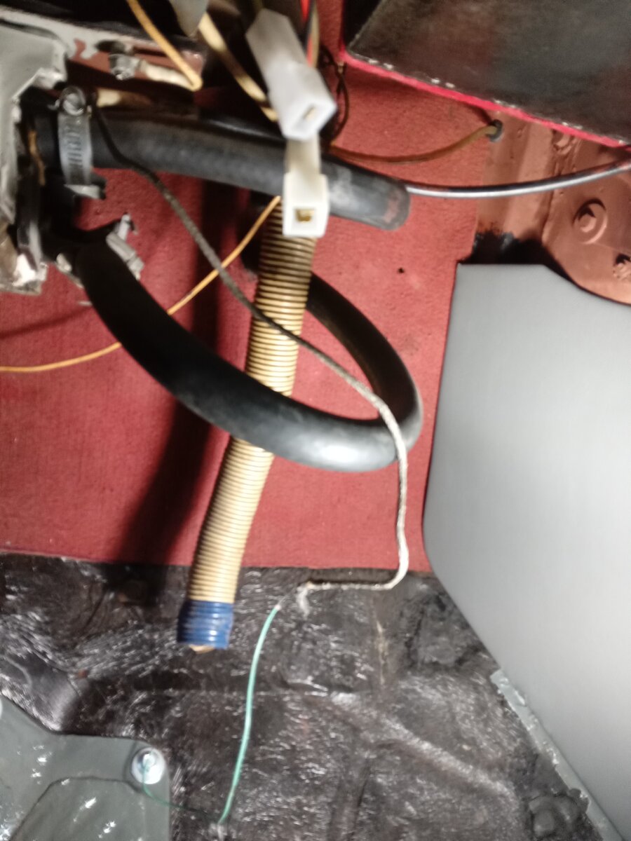

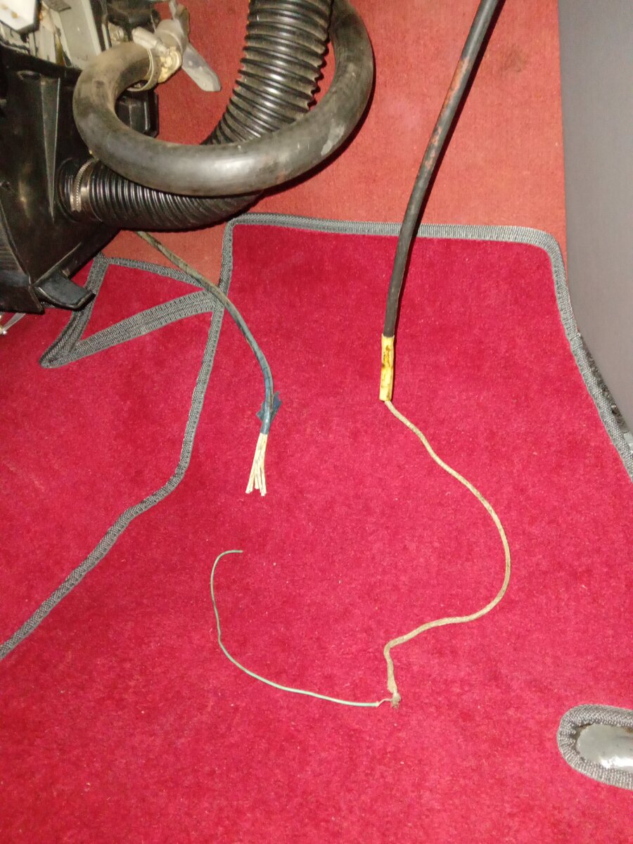

Как и брал на себя "обязательства", всё исполнил за Субботу. Корпус печки собрал, иду далее по машине. Провода от антенны и шлейф ближе к печке (от старой самодельной сигнализации - демонтируются), тапками не кидайтесь. В чёрном пластиковом корпусе - под торпедой корпус печки - не так заметен, чем крашенное и треснутое предыдущим хозяином. Всем "Диванникам" привет передаю👋
