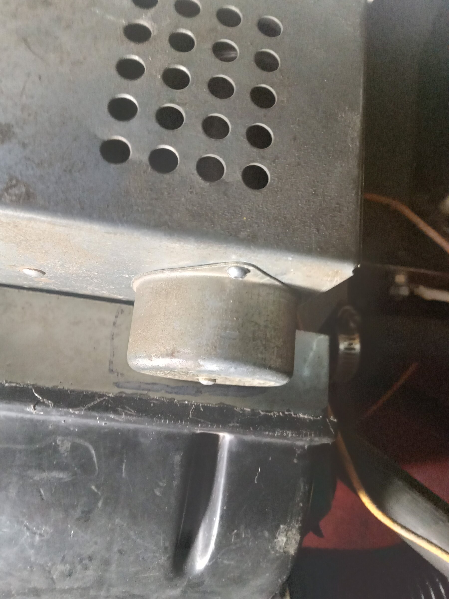

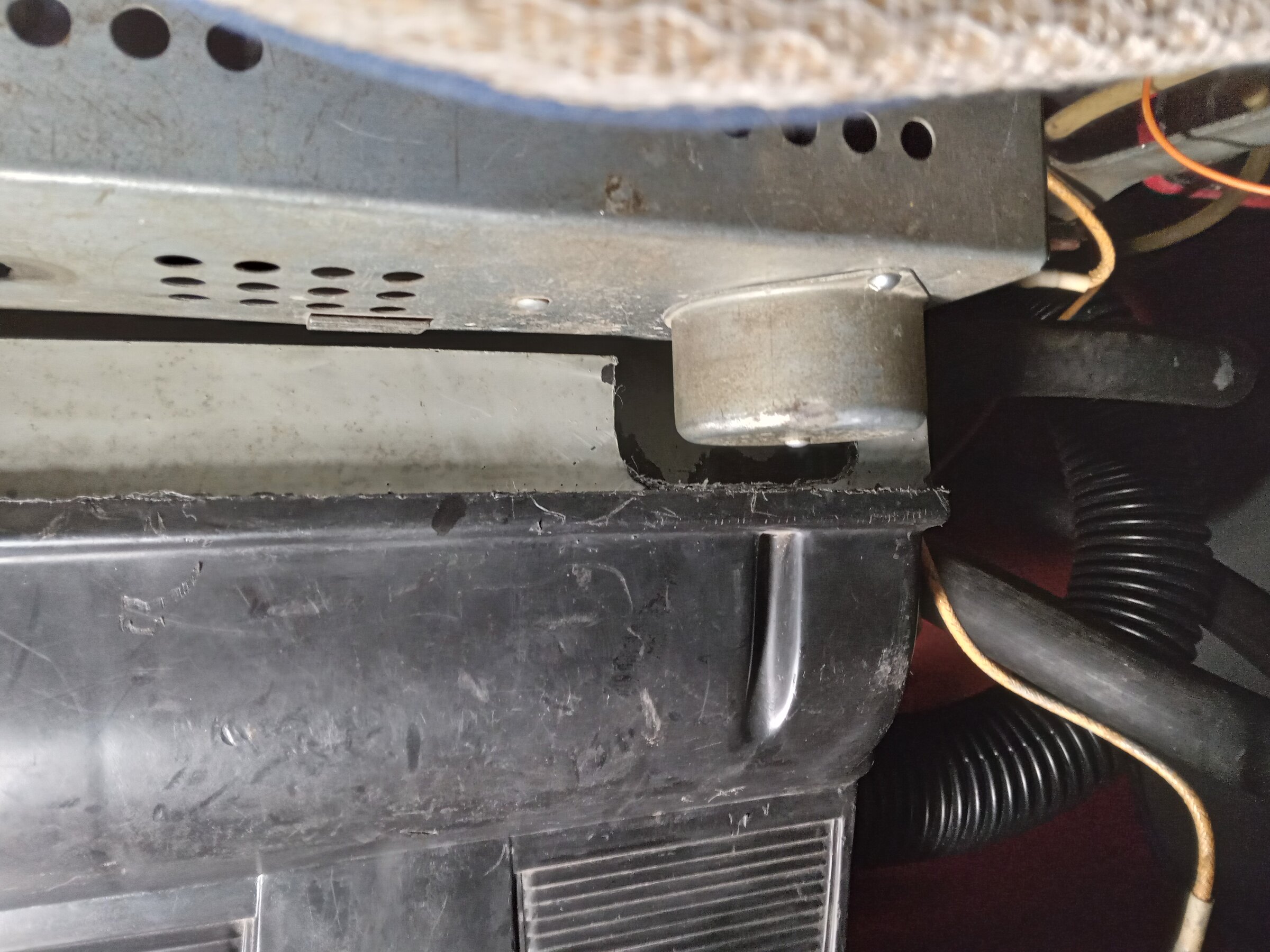

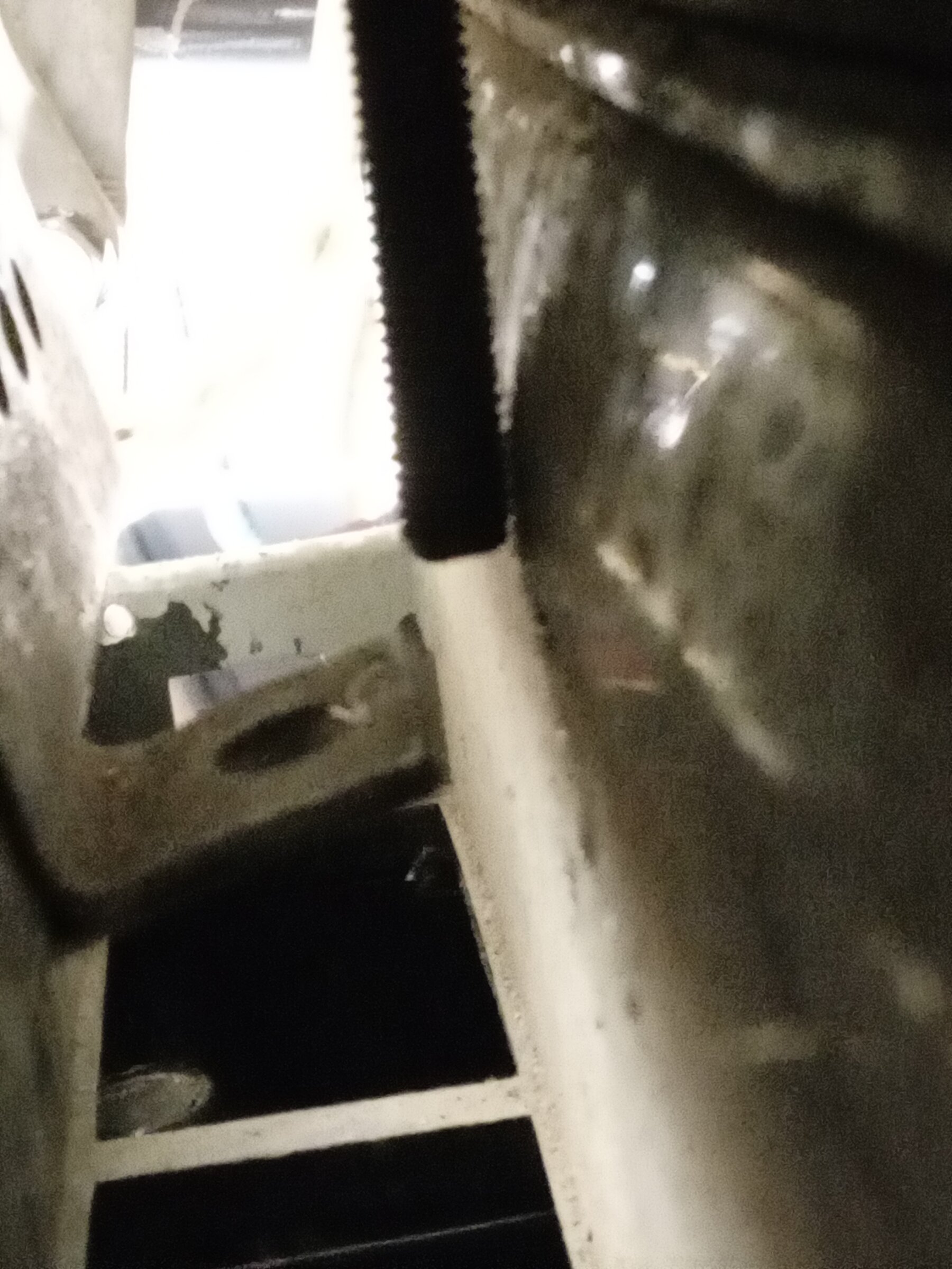

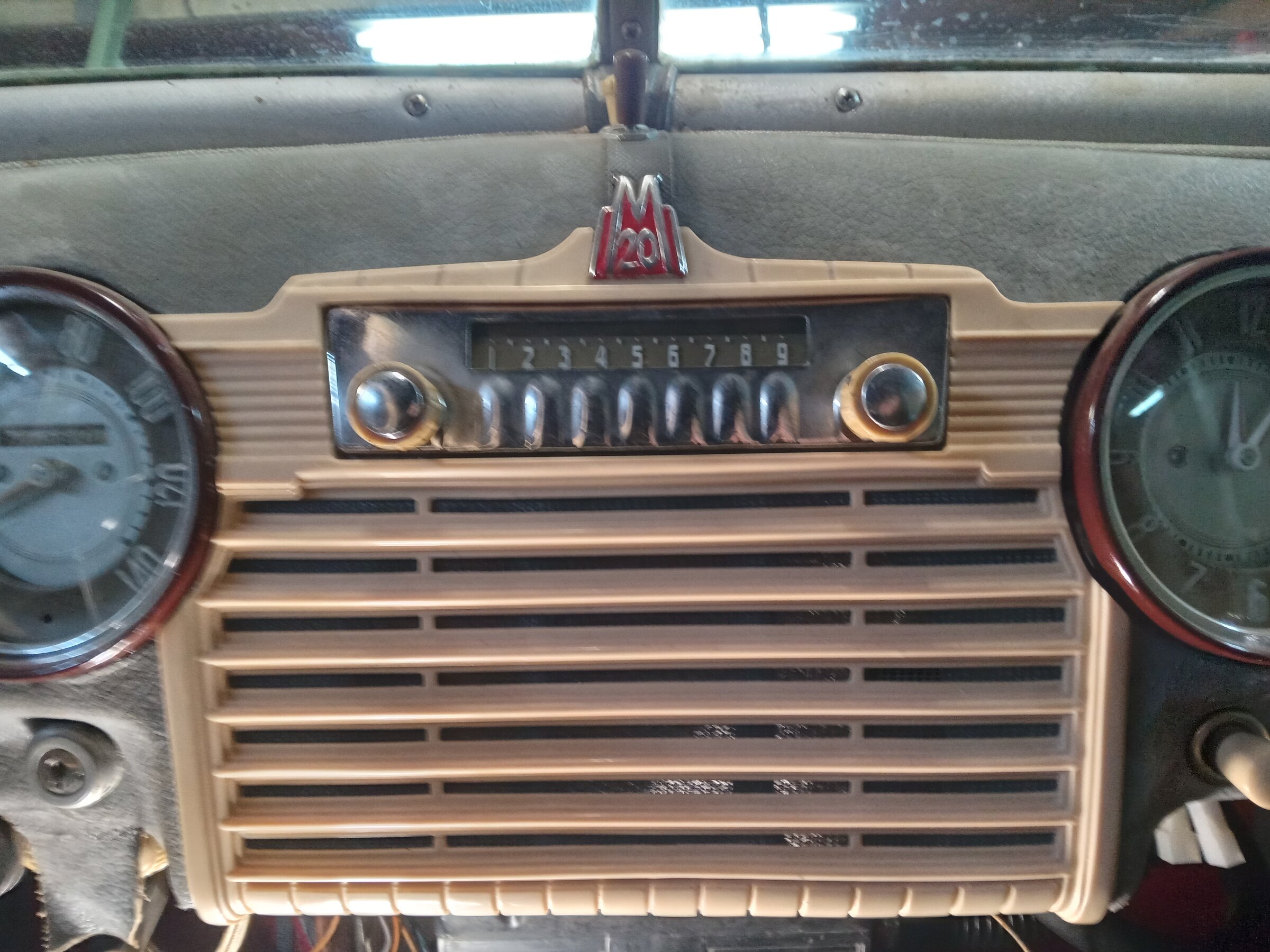

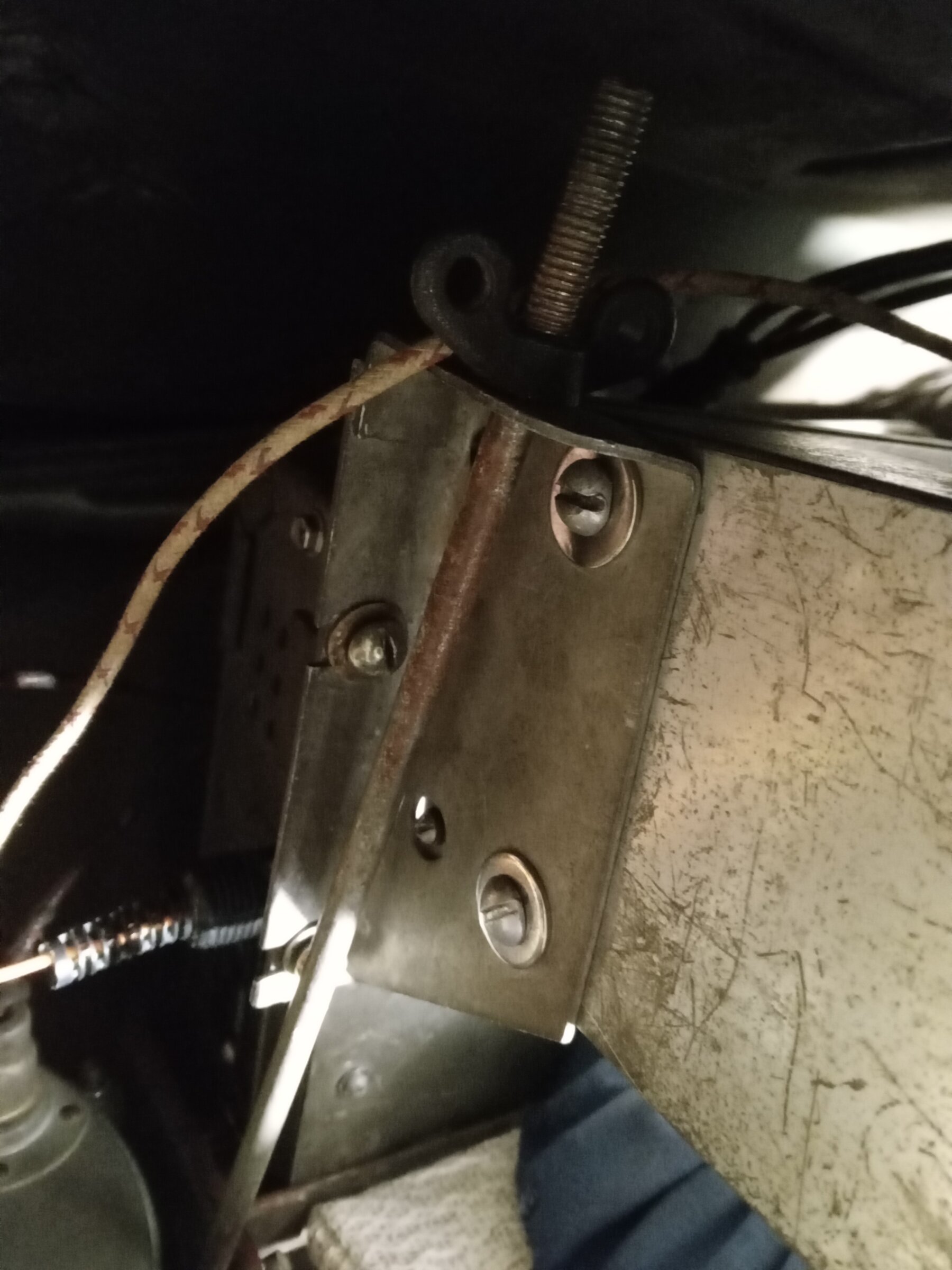

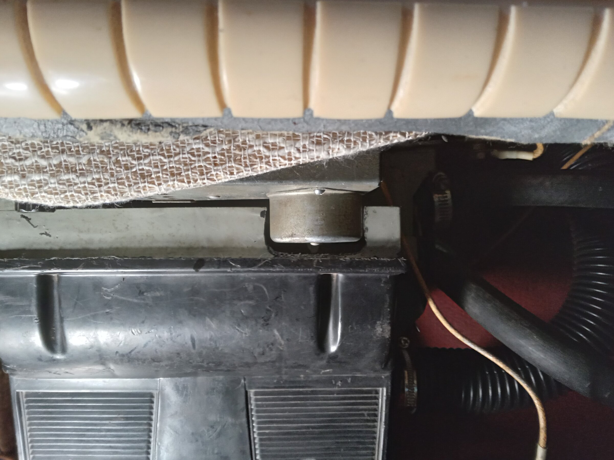

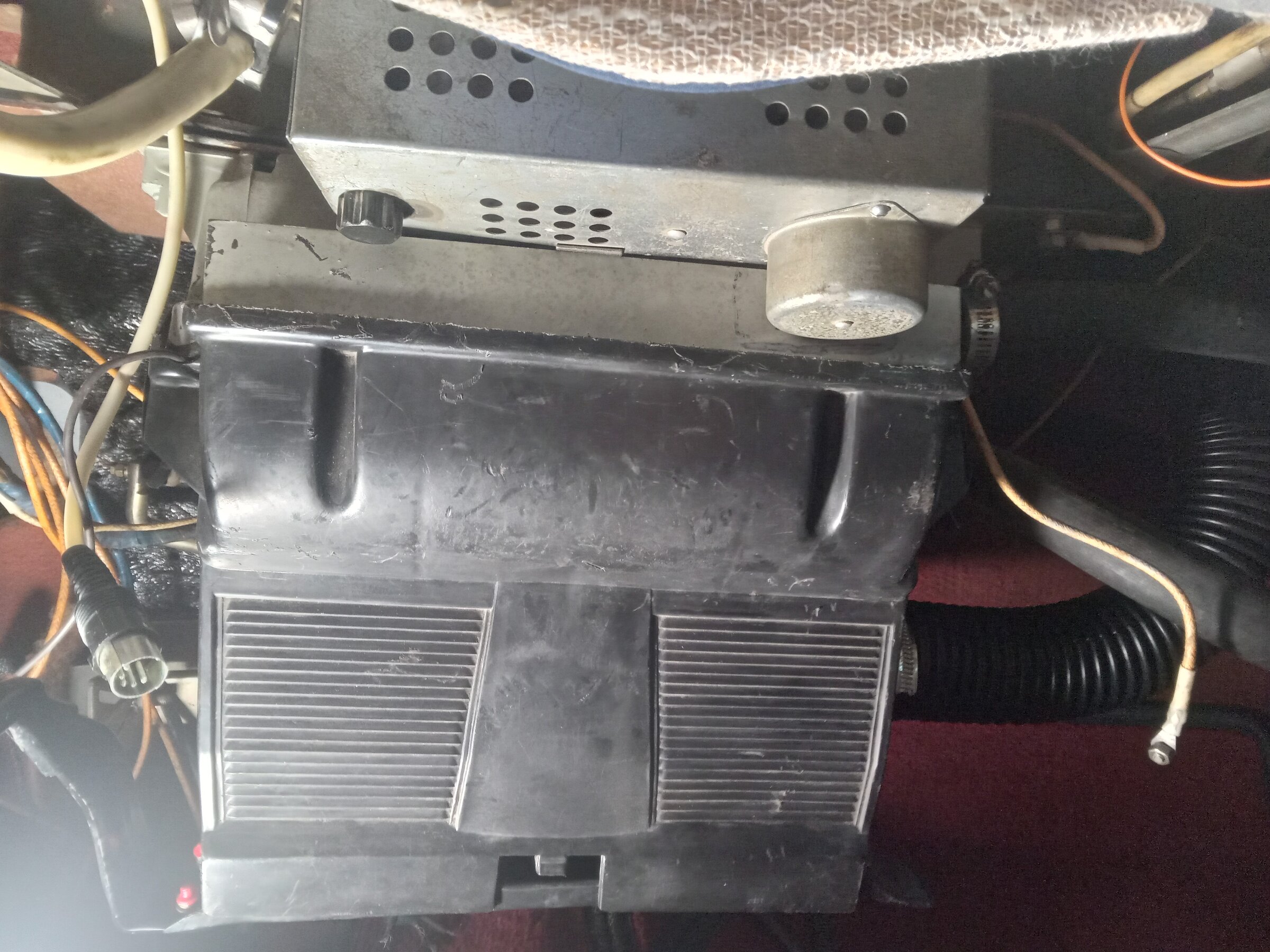

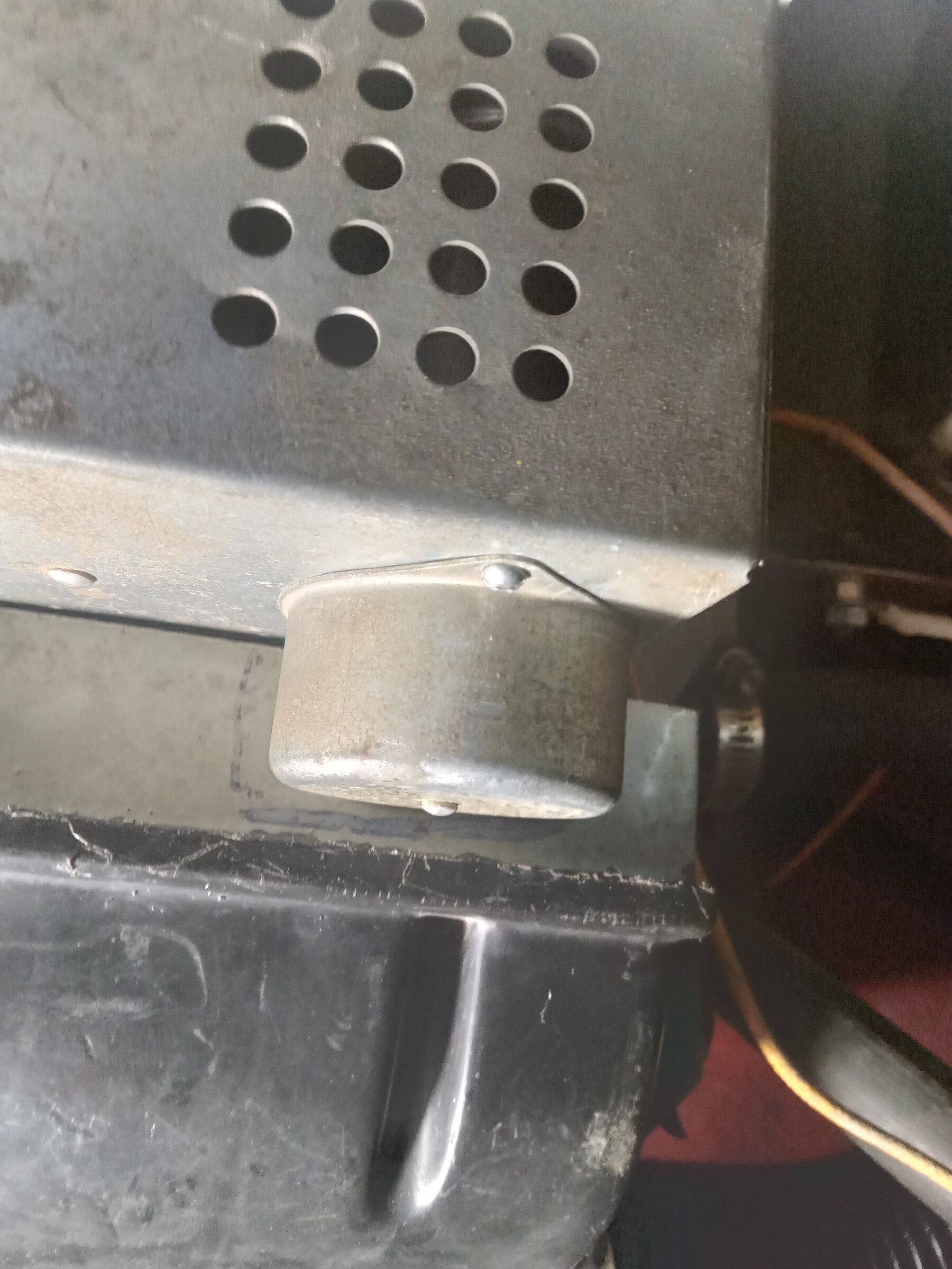

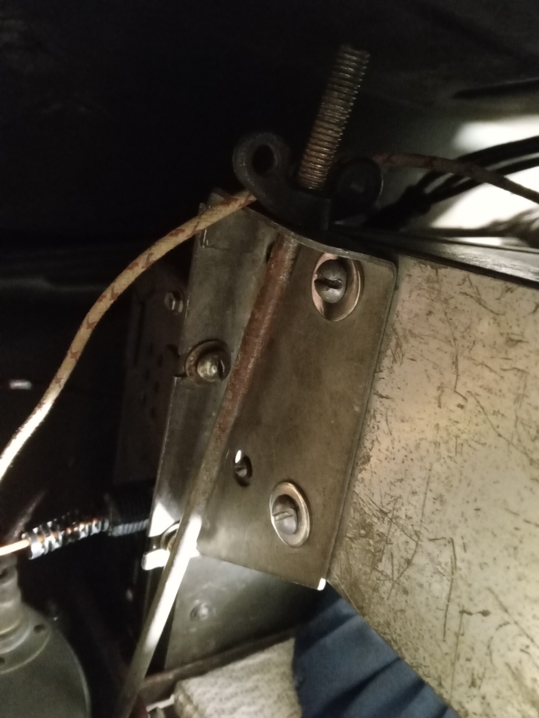

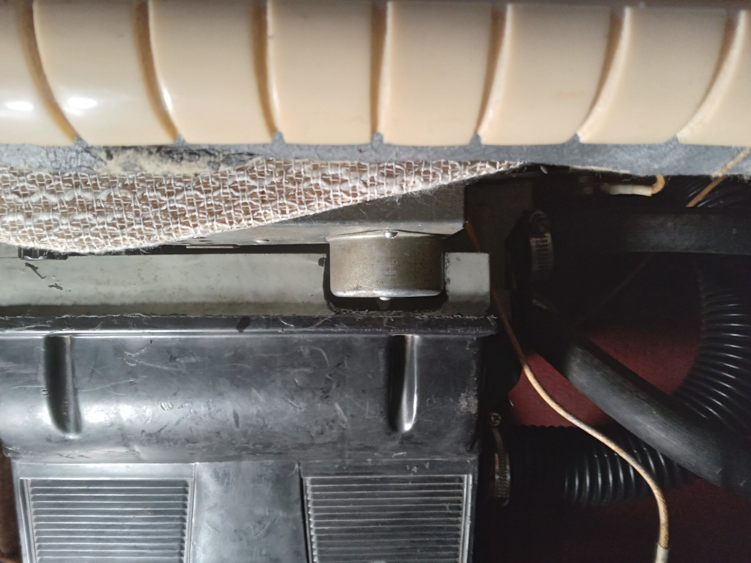

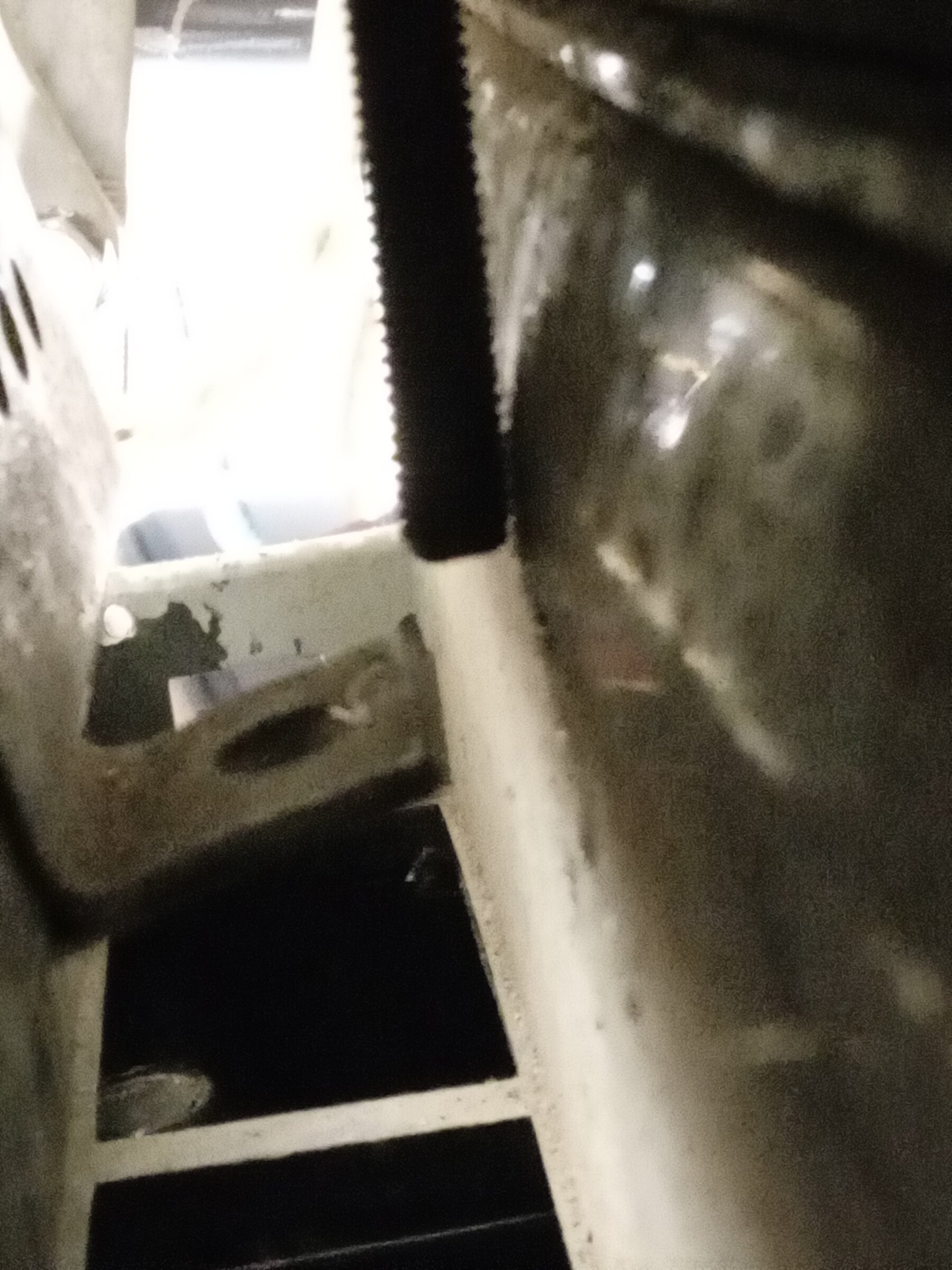

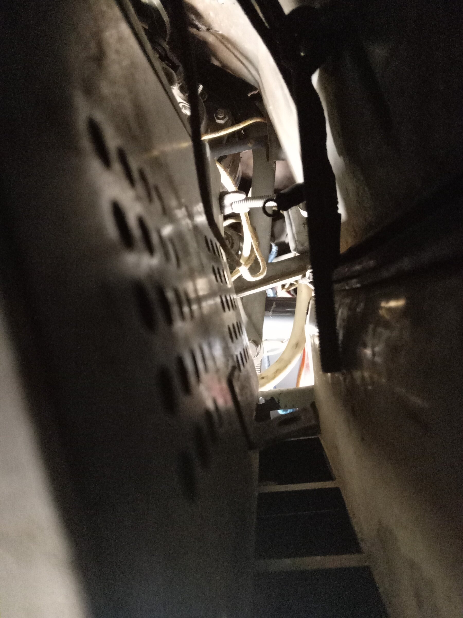

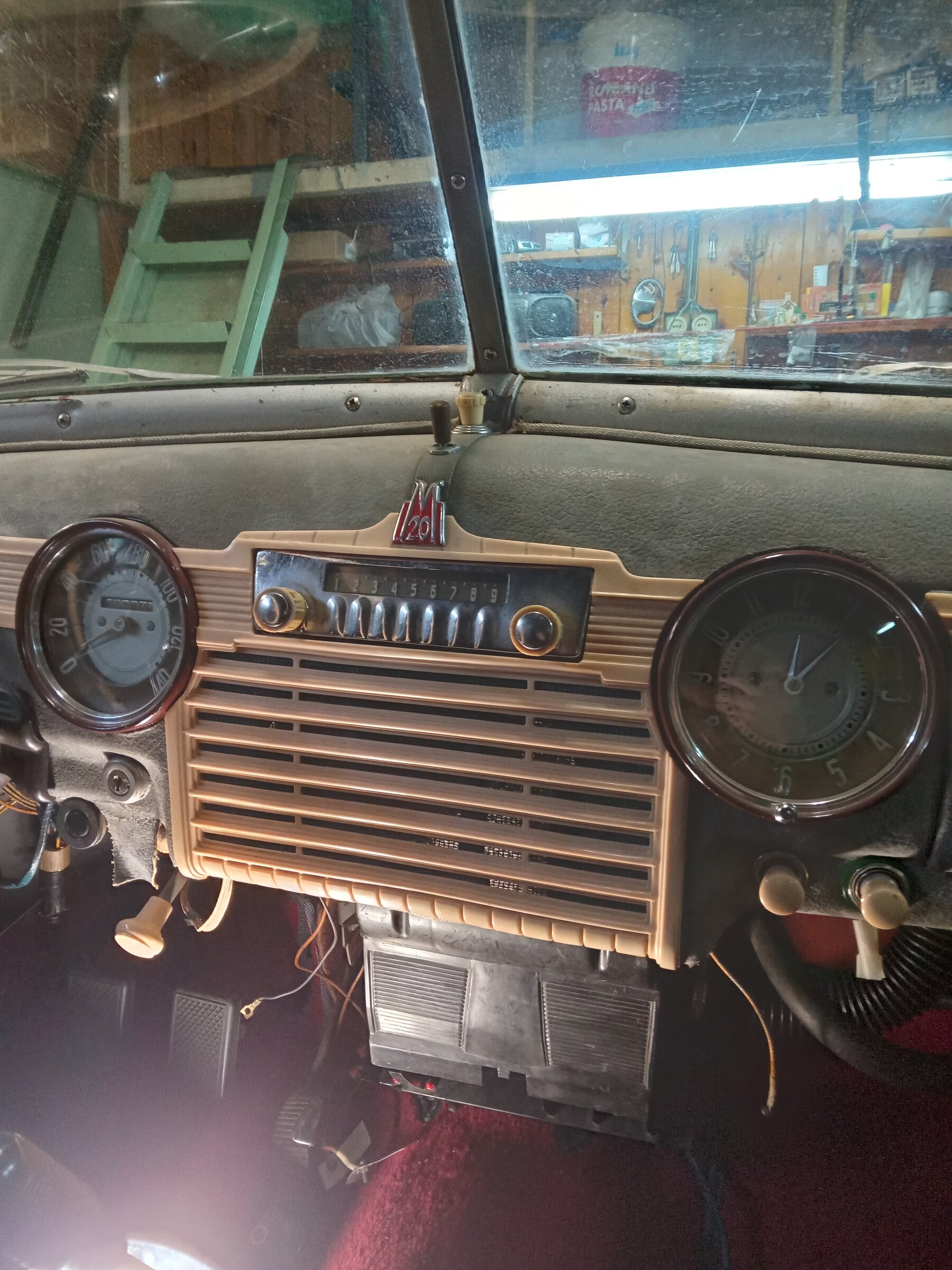

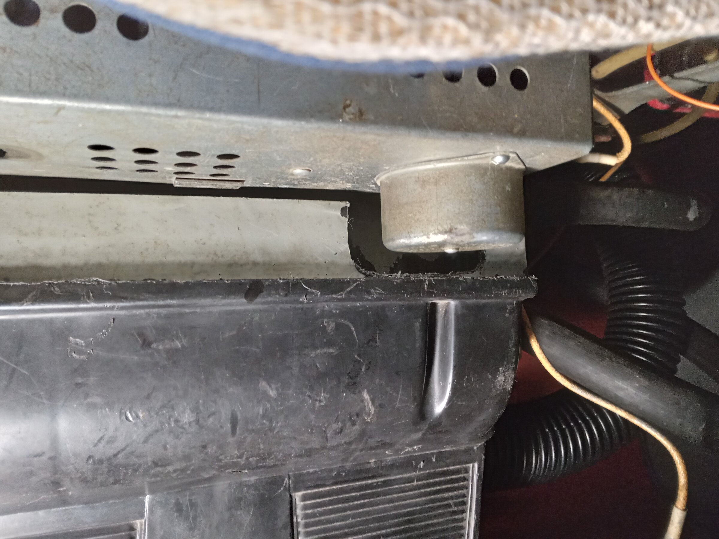

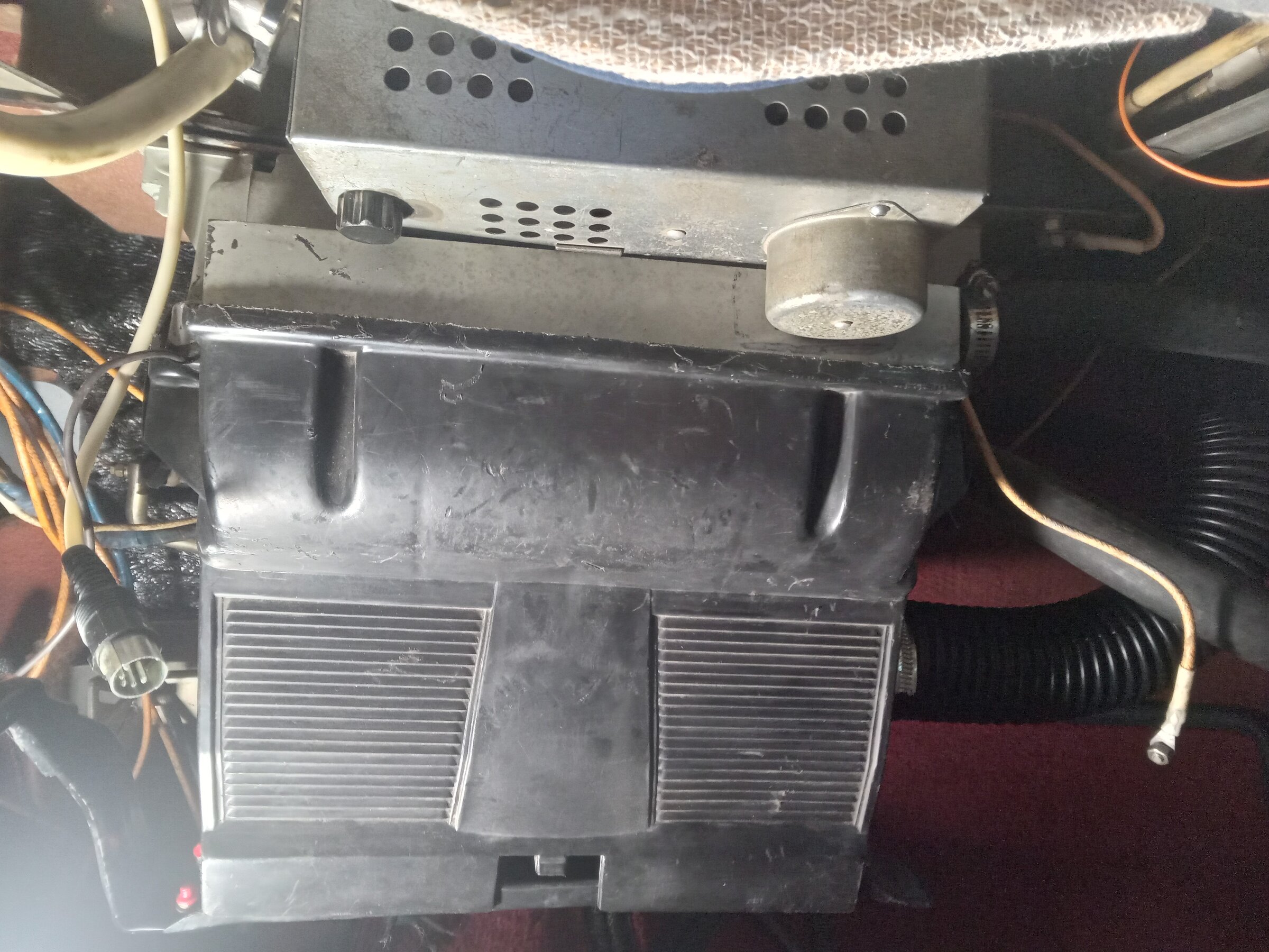

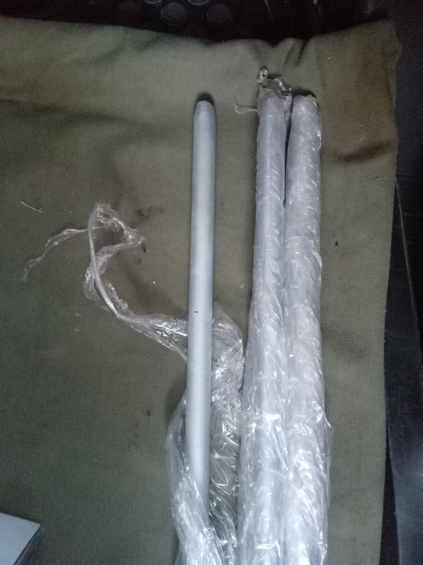

Поставил радио на прошлой неделе. Почему-то не садится на заднюю стяжку (со стороны кожуха печки которая). Вроде тяну вверх, не хватает буквально 1 см. Хрен его знает чего ему надоть 🤔 Фото прикрепляю. Стяжки порекомендованные Хисториком от крепления аккумулятора классики подошли на ура, правда не хватило пары мм для более плотной притяжки (посадки) приёмника к торпедо... пришлось нагреть и согнуть мм на 5 усы на конце. Сразу подошло. Низ приёмника, где выступ не садился, мешал "колхозный" короб печки от 2103, но сделал вырез и подошло (в дальнейшем печка родная будет), пока пусть так функционирует. Вид "блатной" стал с приёмником родным в салоне. Как же дальнюю стяжку притянуть🤔, такой вопрос, хотя и на двух стяжках приёмник неплохо держится

....Как же дальнюю стяжку притянуть🤔, такой вопрос, хотя и на двух стяжках приёмник неплохо держится
Изготовить на токарном станке удлинитель на пару - тройку сантиметров, нужно всего 5 минут.

Судя по передней панели (верх утоплен), приемник просится задом подняться вверх. Отпусти боковые стяжки, приподними зад и прикрути на заднюю стяжку, потом боковые затянешь.

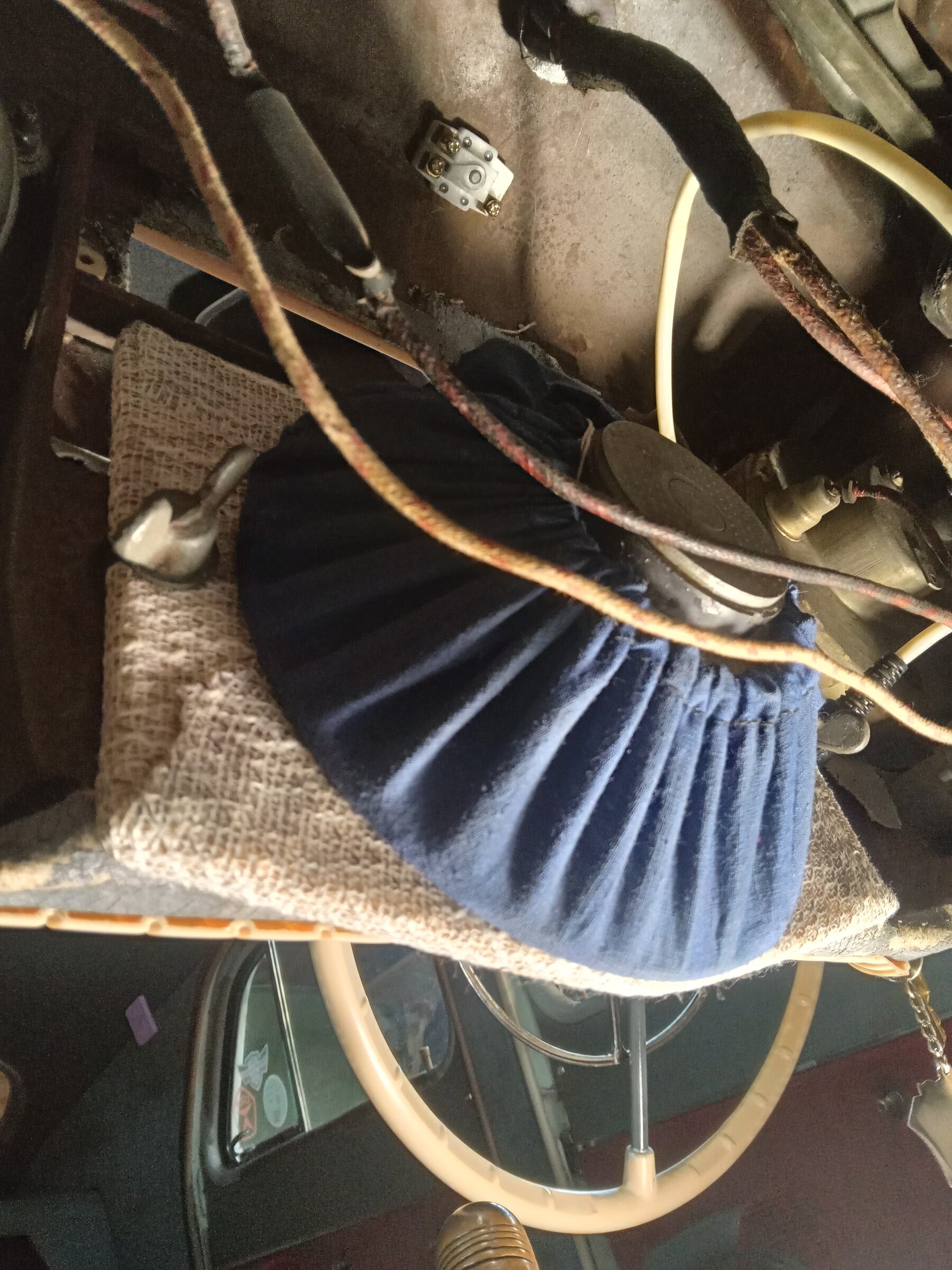

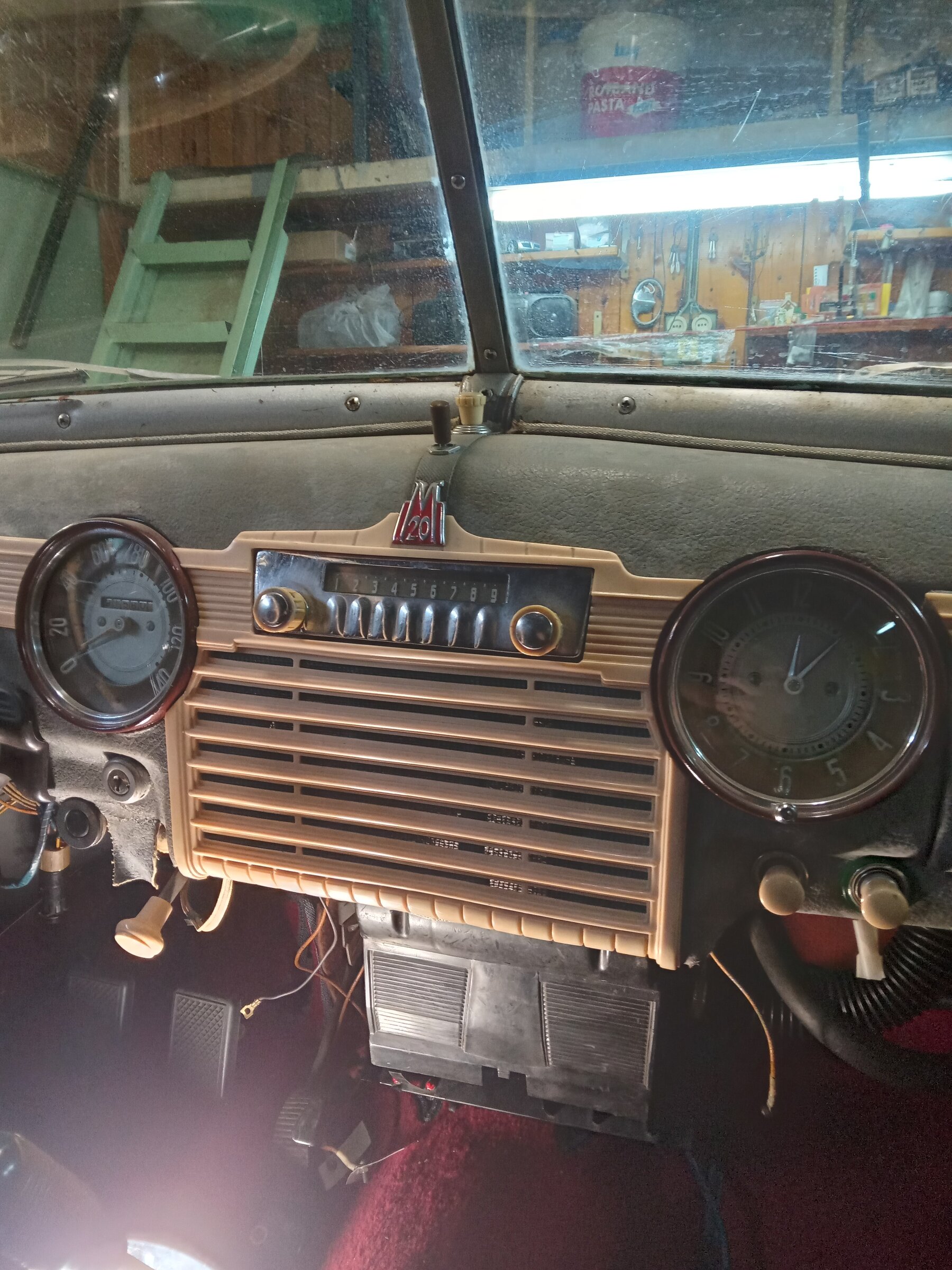

Бумажные конденсаторы, внутри, заменили? :)
Кстати, только что заметил обтяжку кожей... Интересный вариант 🤔

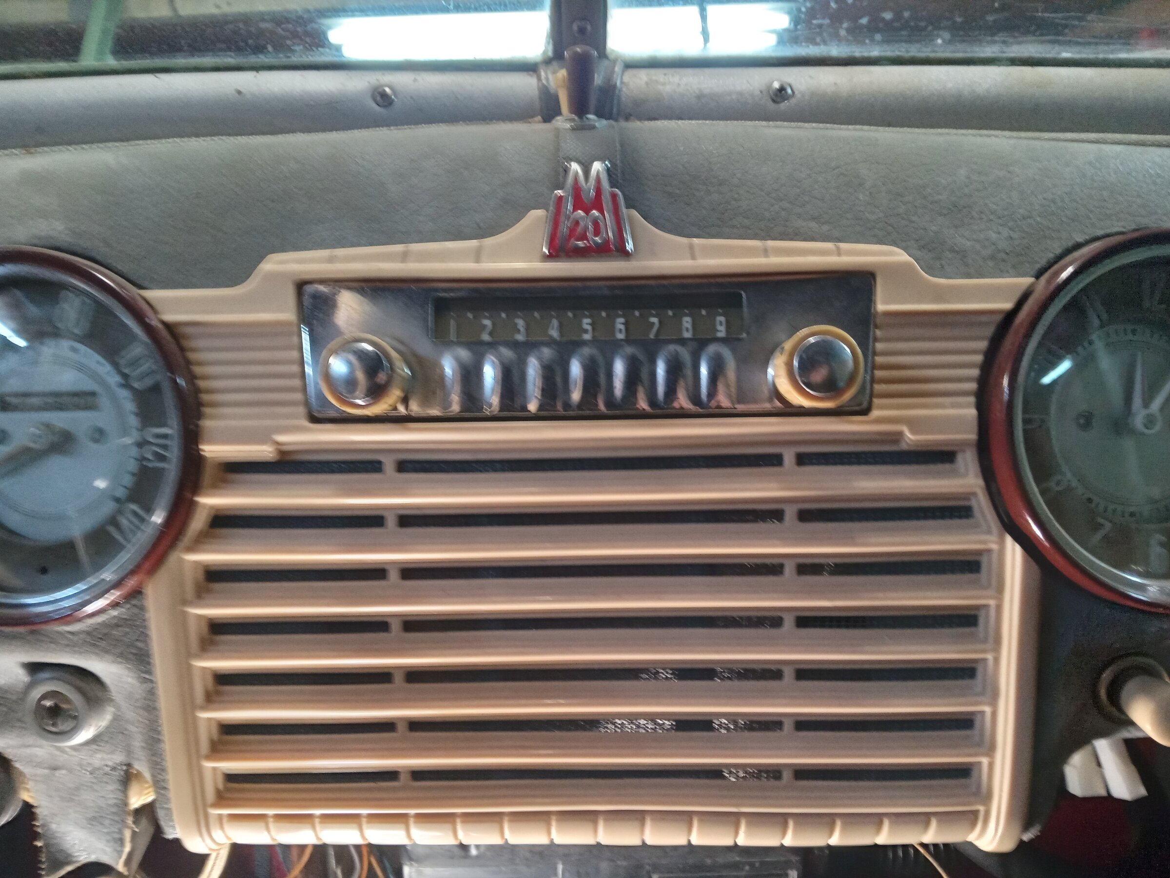

Обтяжка панели осталась от второго владельца...думаю пока оставить. Бумажные конденсаторы 🤔, я в этом не силён. Начинка приёмника переделана полностью под ФМ. Низ где лампы - не функционирует, лампы все есть на месте, но только видимость, низ нужен только для крепления родными стяжками приёмника.
А, тогда понятно. Я, в своё время, просто восстанавливал оригинальный АМ приёмник, и оставил его на лампах и АМ. Сигнал он получал напрямую по проводу от МП3 проигрывателя через АМ передатчик :)
Соединитель шпилек можно и в магазине "крепёж" Купить. Я как то разного диаметра видел. Копейки стоит.

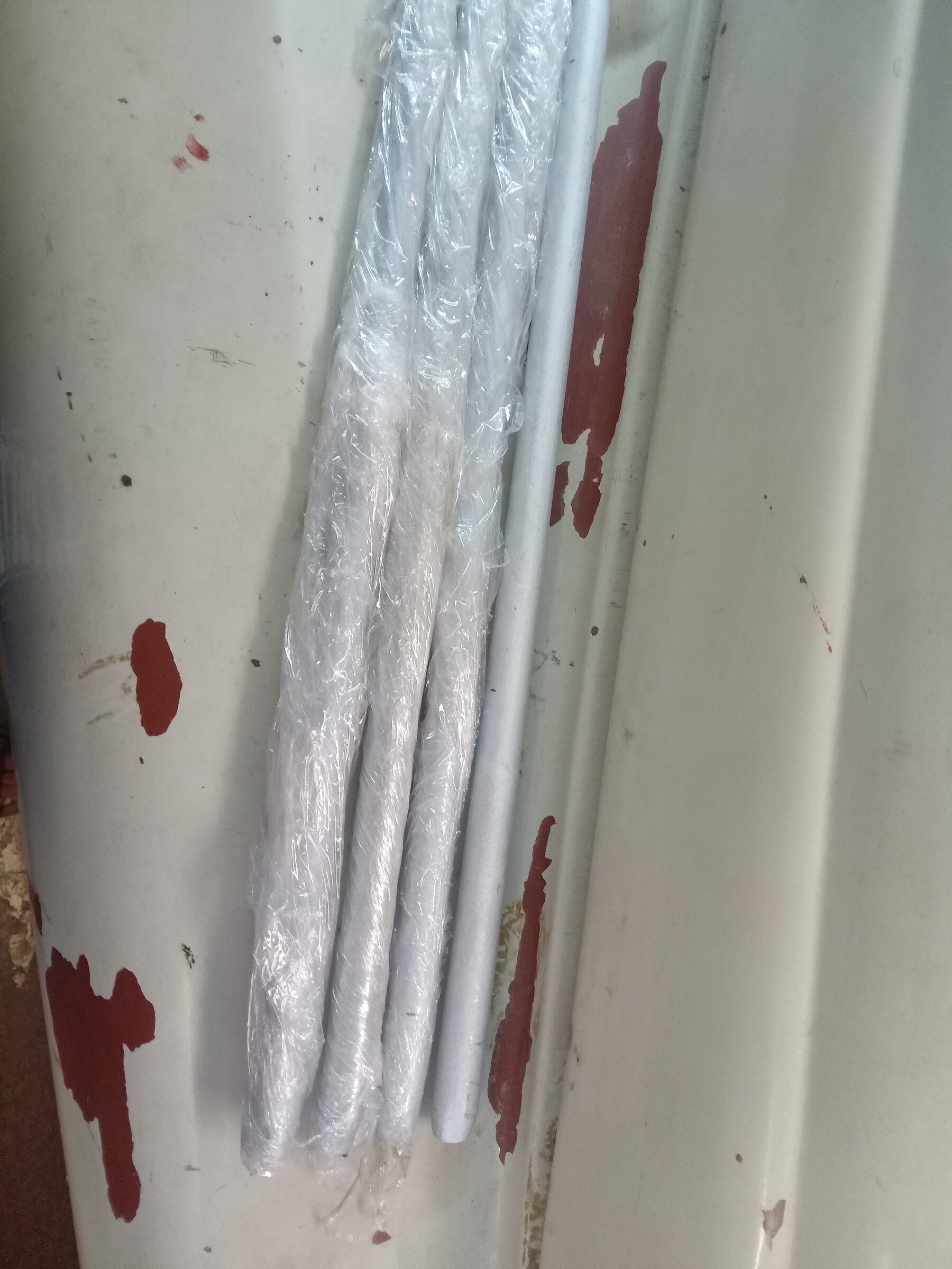

По приезду в Казань зашёл к Денису. Он творит, впрочем, как и всегда. Забрал у него оцинкованные элементы на багажник для Победы. Думаю в августе багажник с мини-экспозицией будет собран)))

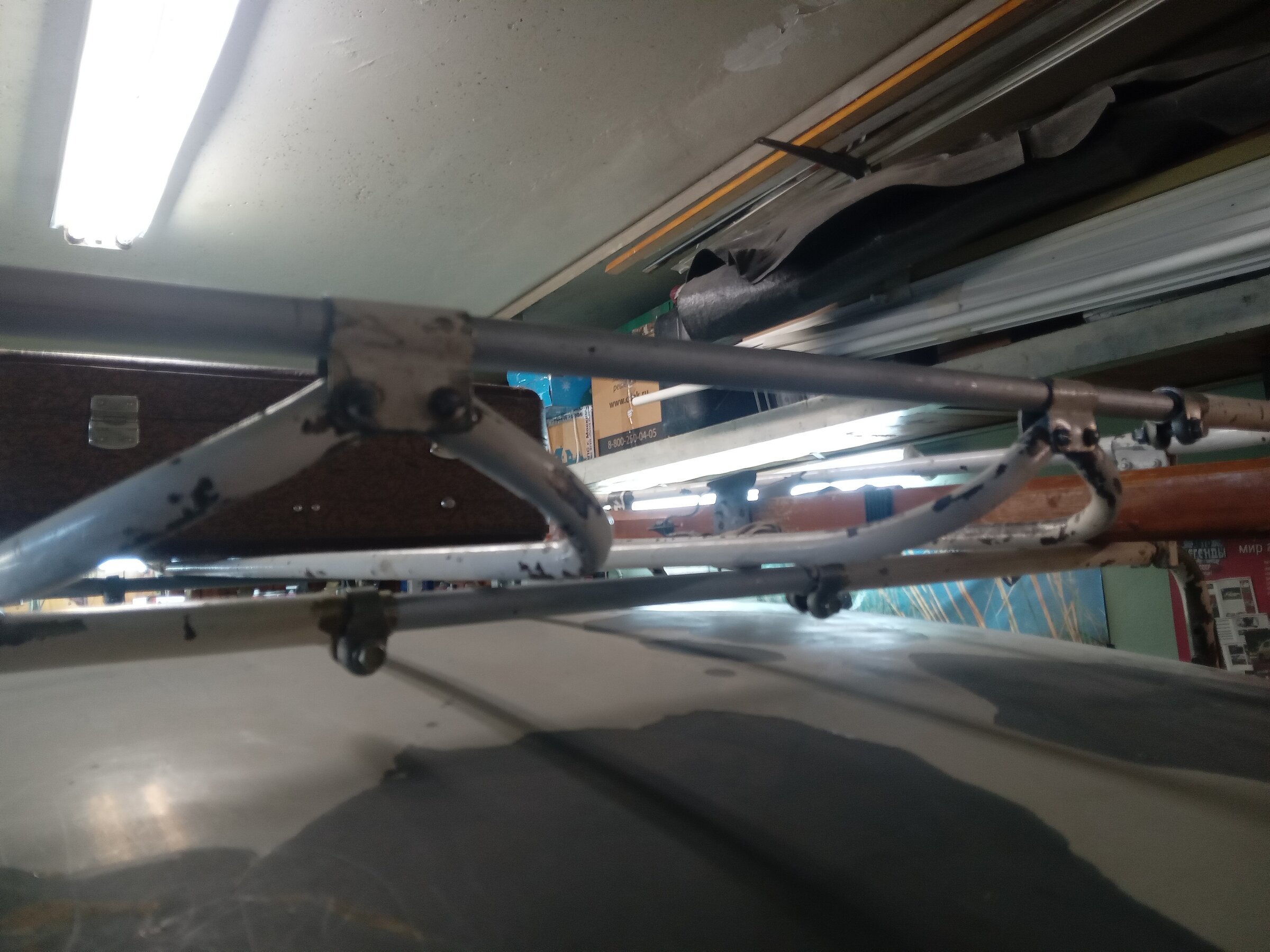

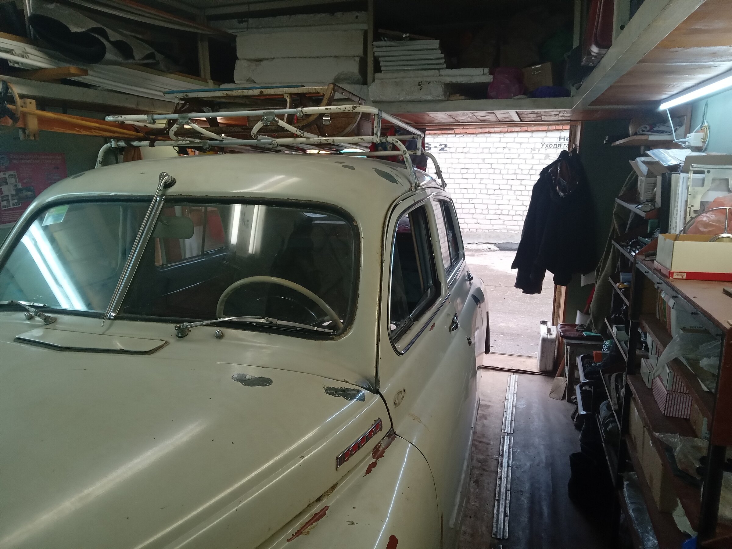

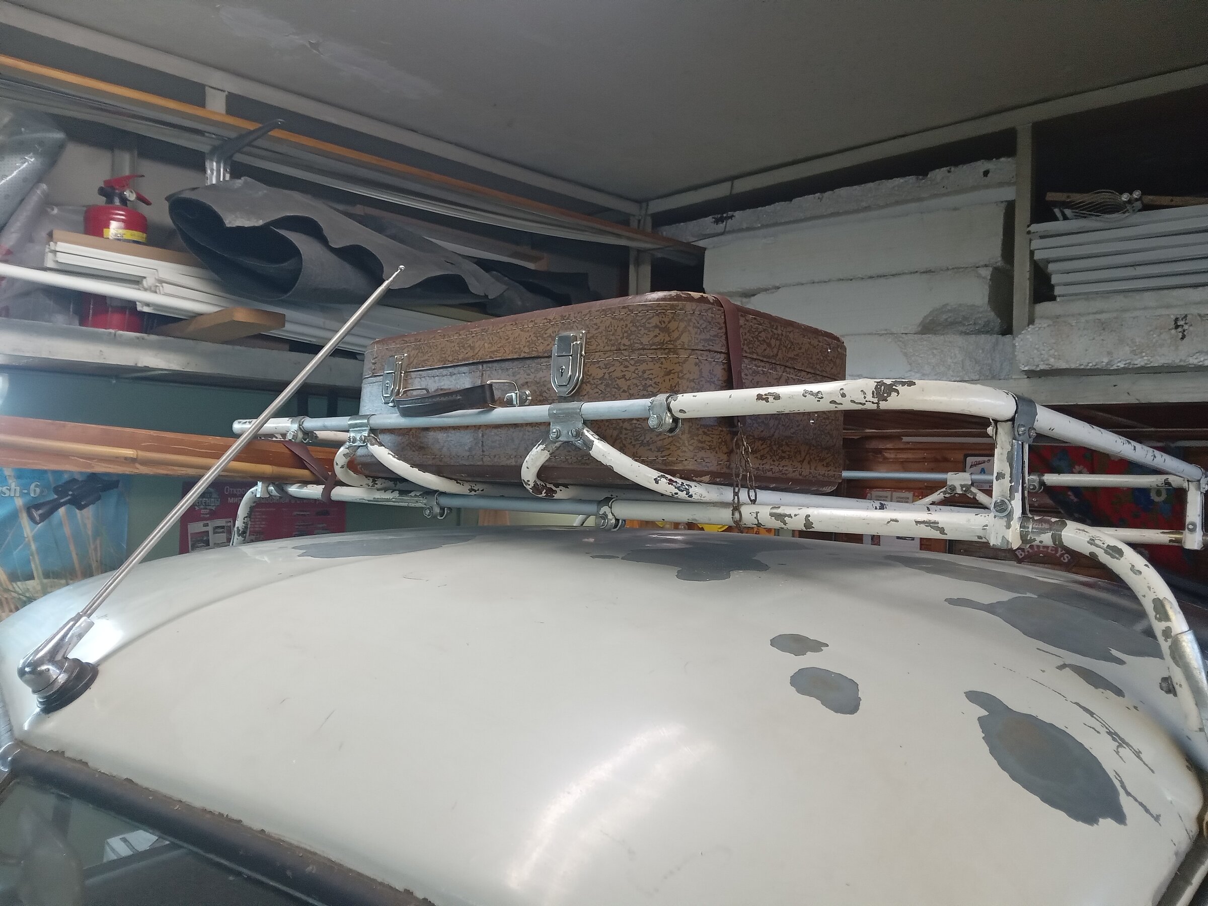

Прошло всего то два месяца... и сегодня "замаслал" багажник с вновь оцинкованными закладными. Лыжи и чемоданчик в комплекте прилагаются. Имею право ;)
3 235
6 415

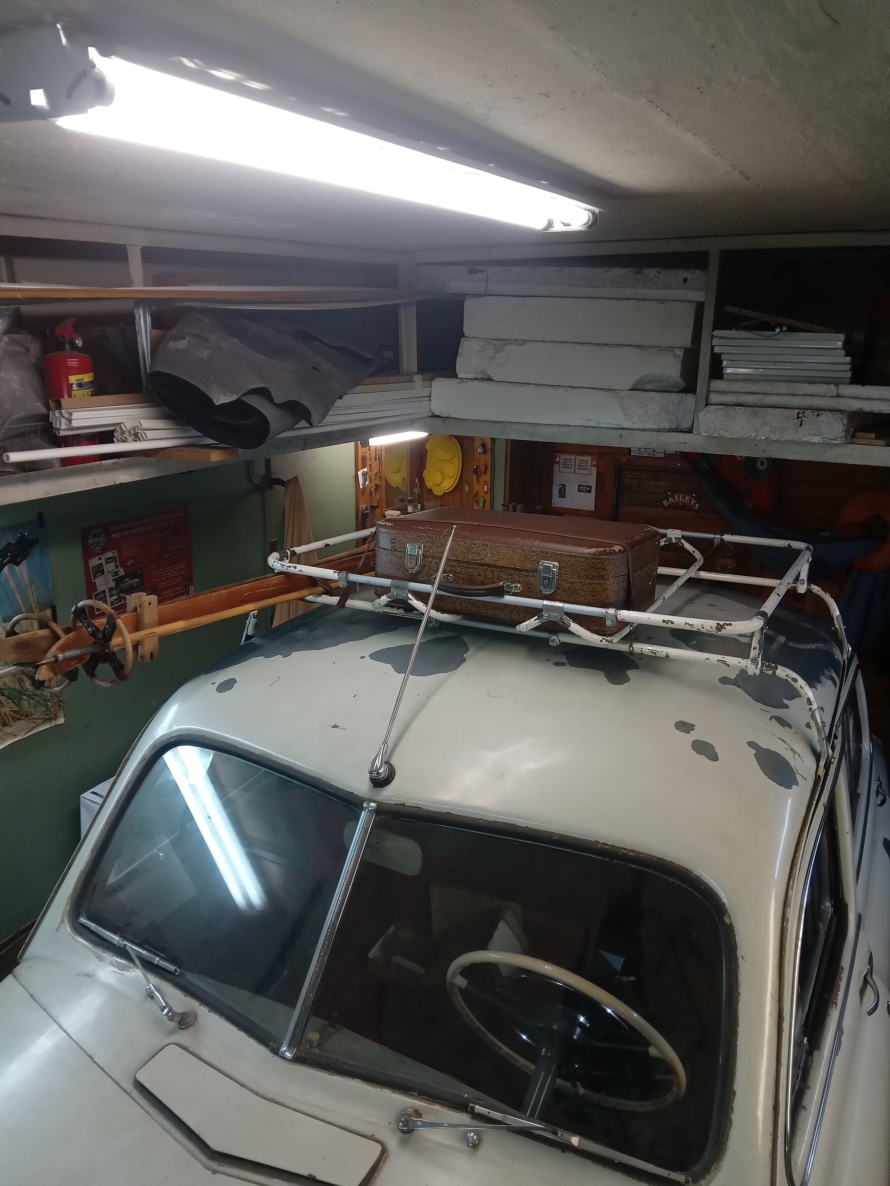

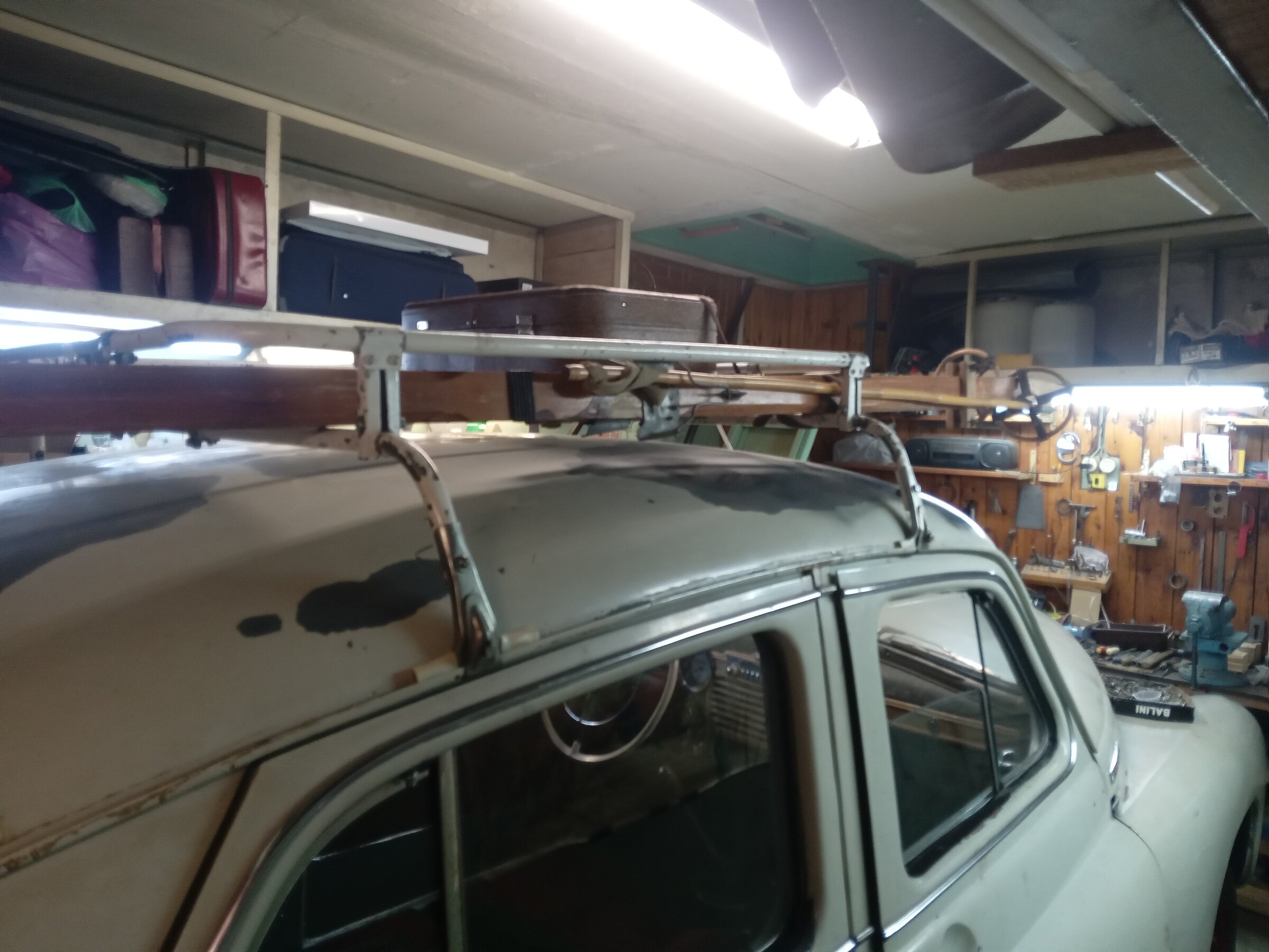

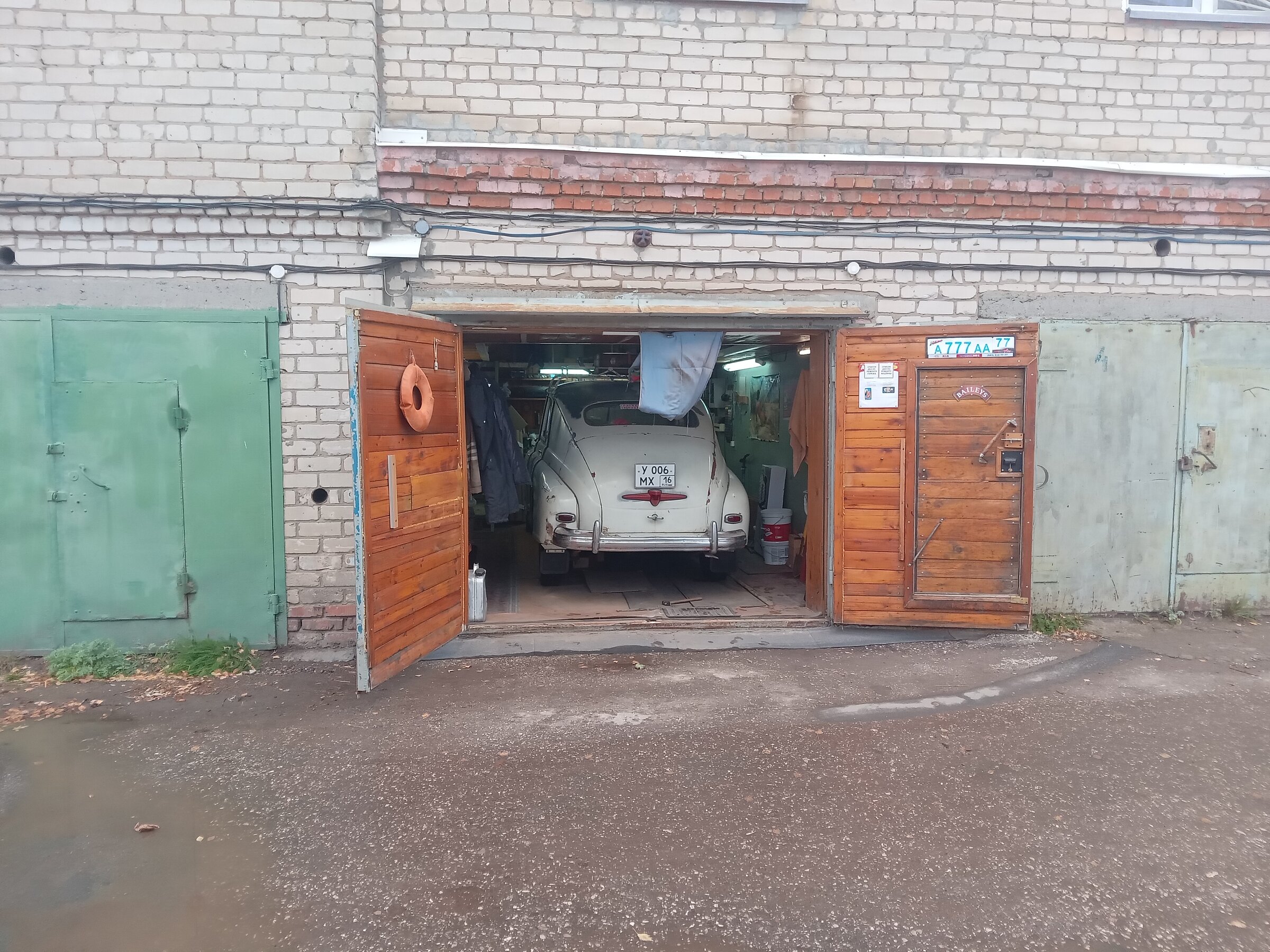

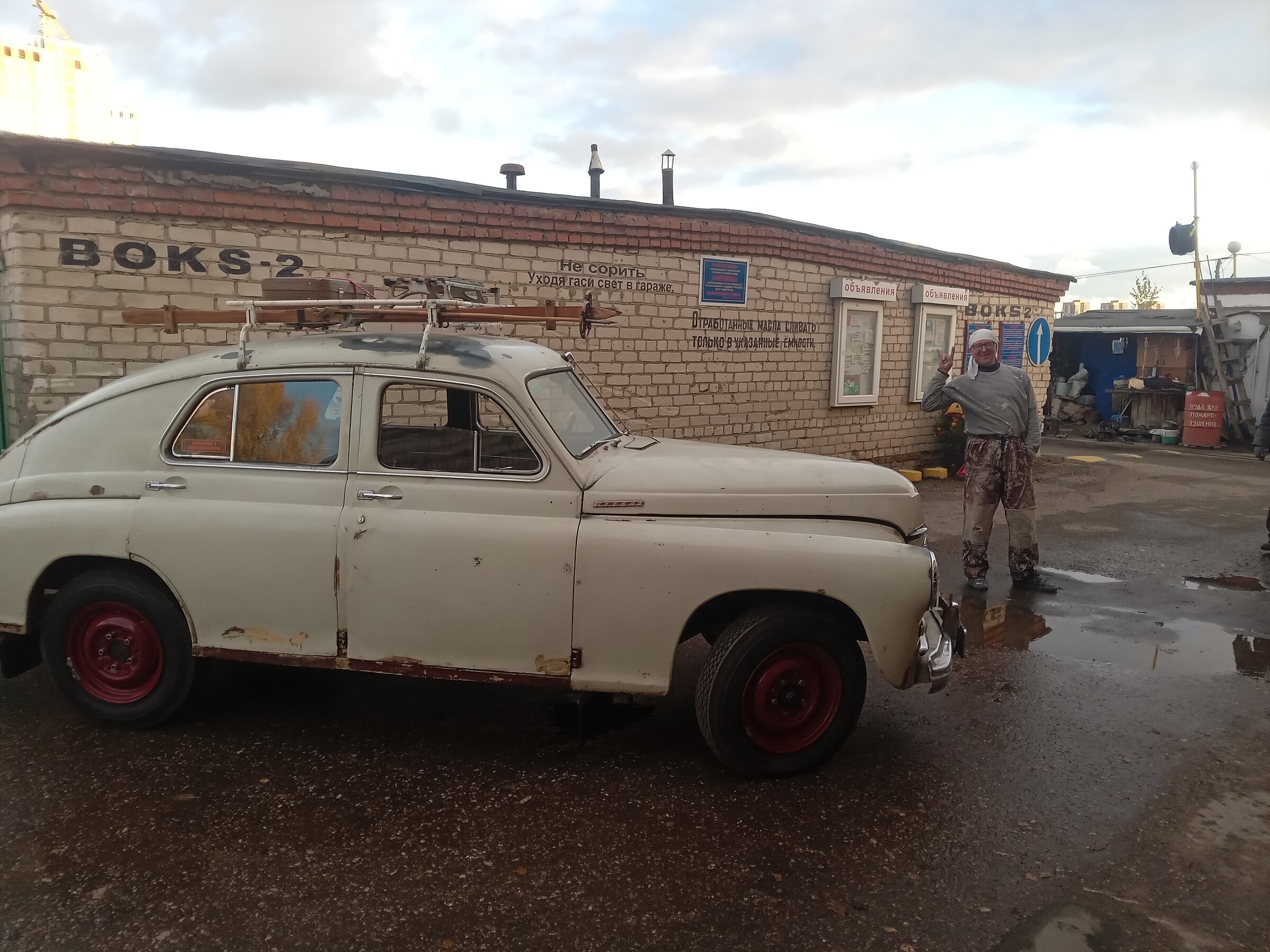

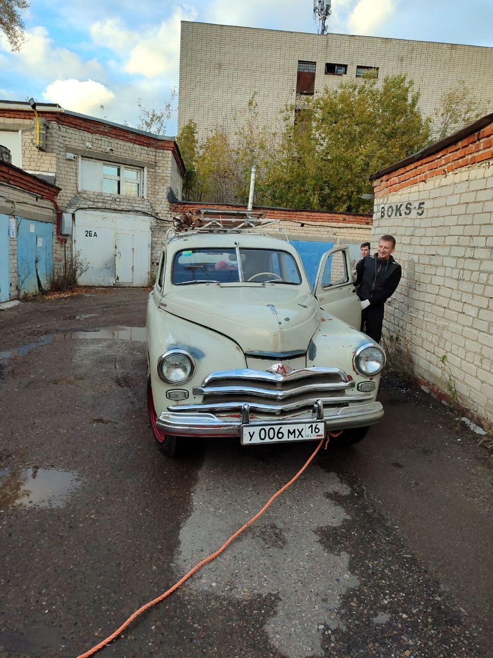

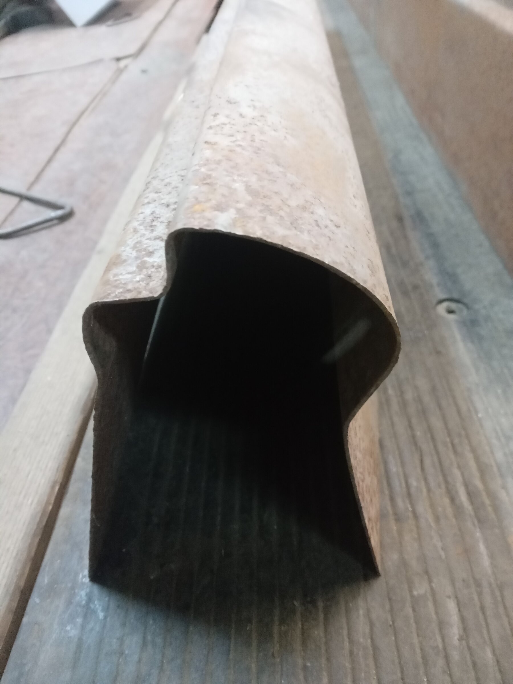

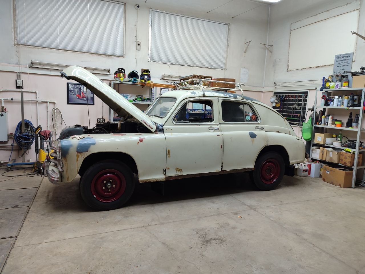

После успеха в маслании багажника "губа засвистела не по детски" и "фараон был извлечён из саргофага" в котором простоял 13 лет. В гараже сразу стало непривычно пусто...Далее небольшой перегон к Мише в соседний гараж для дальнейшего маслания :)

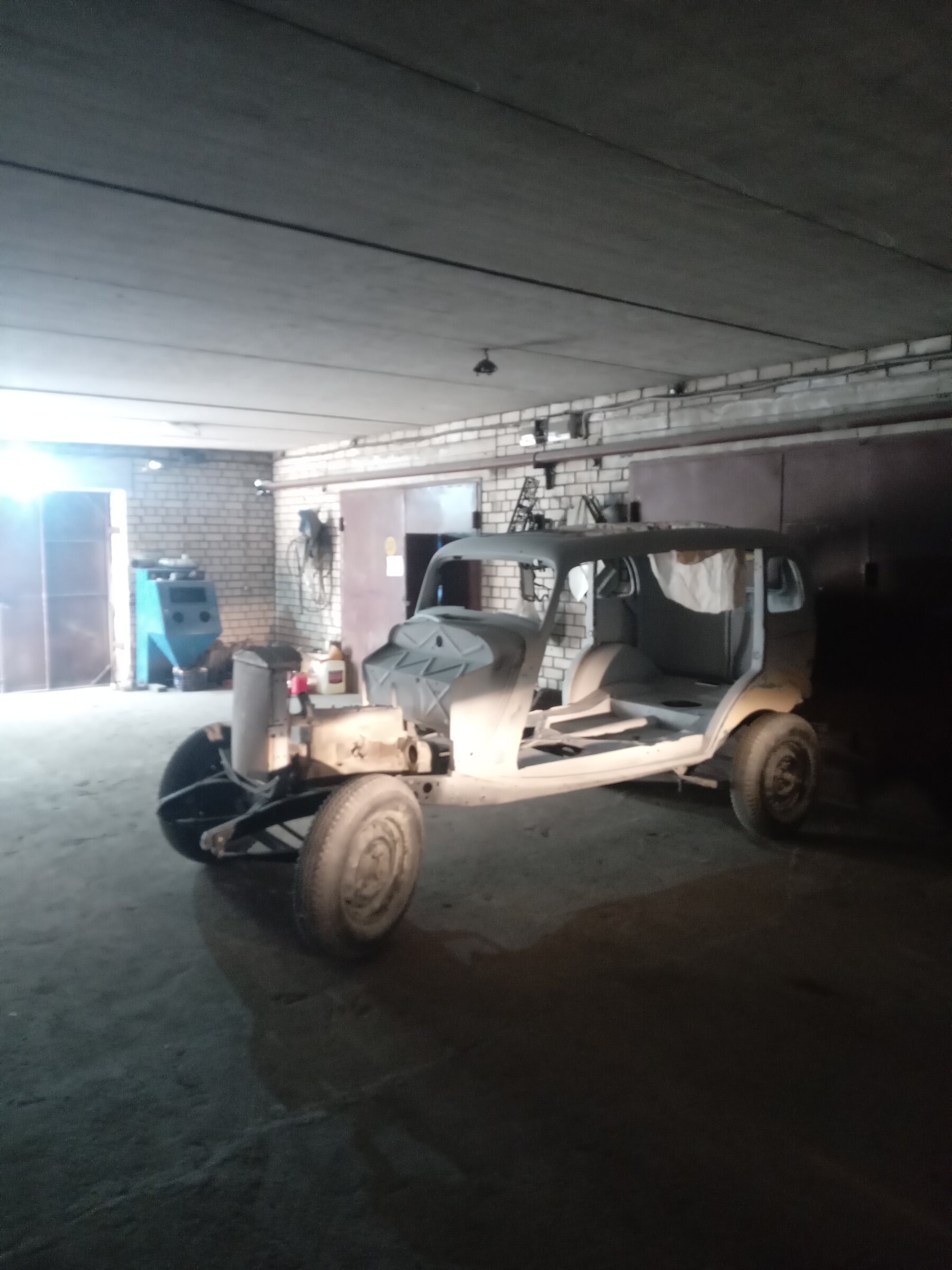

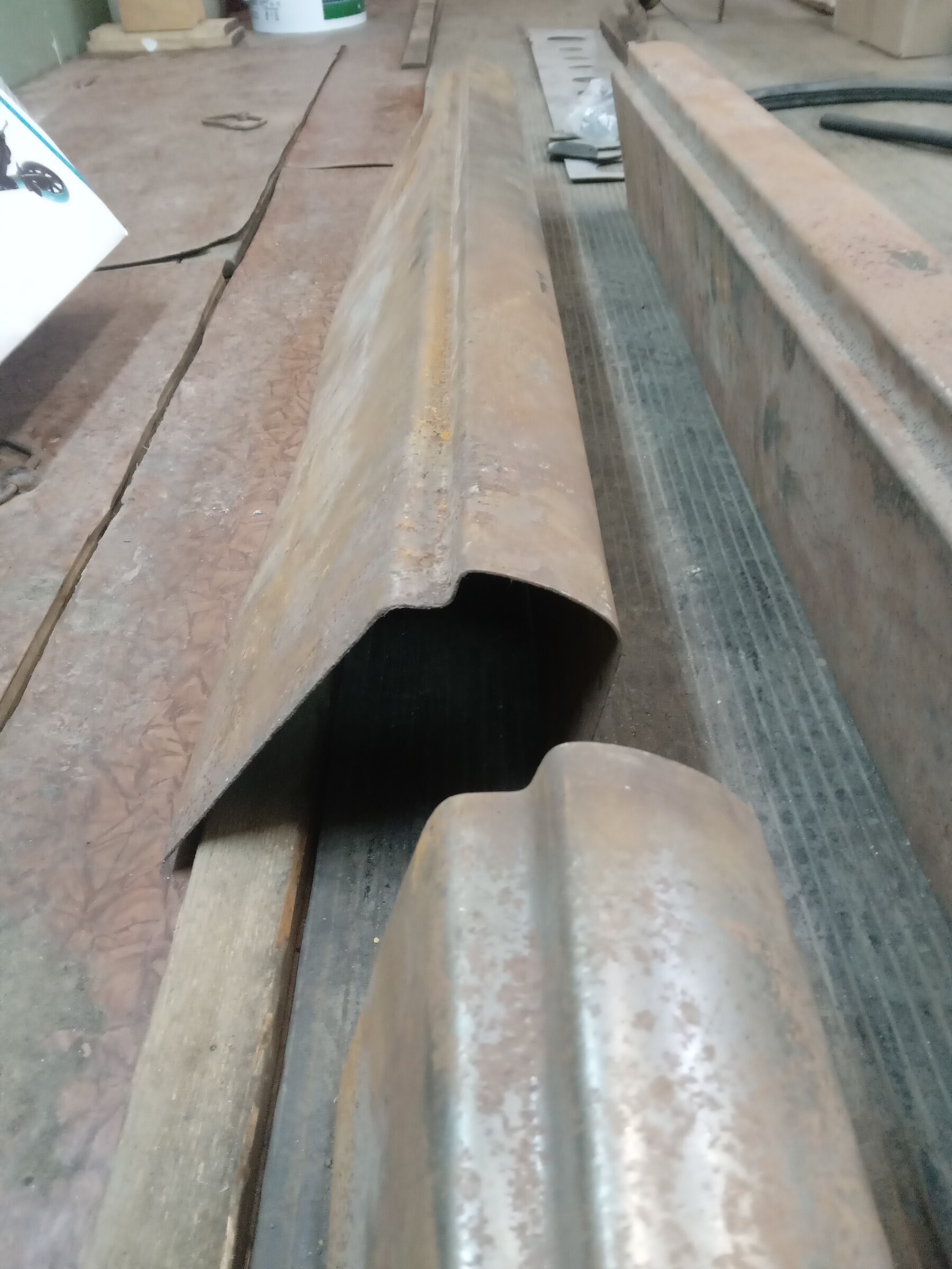

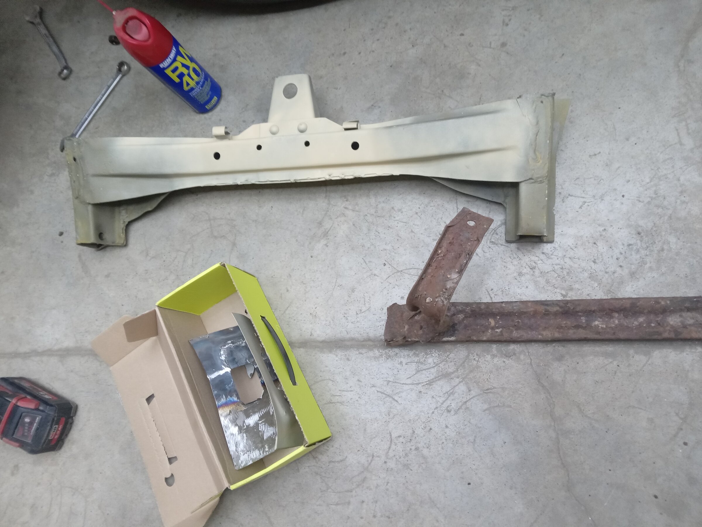

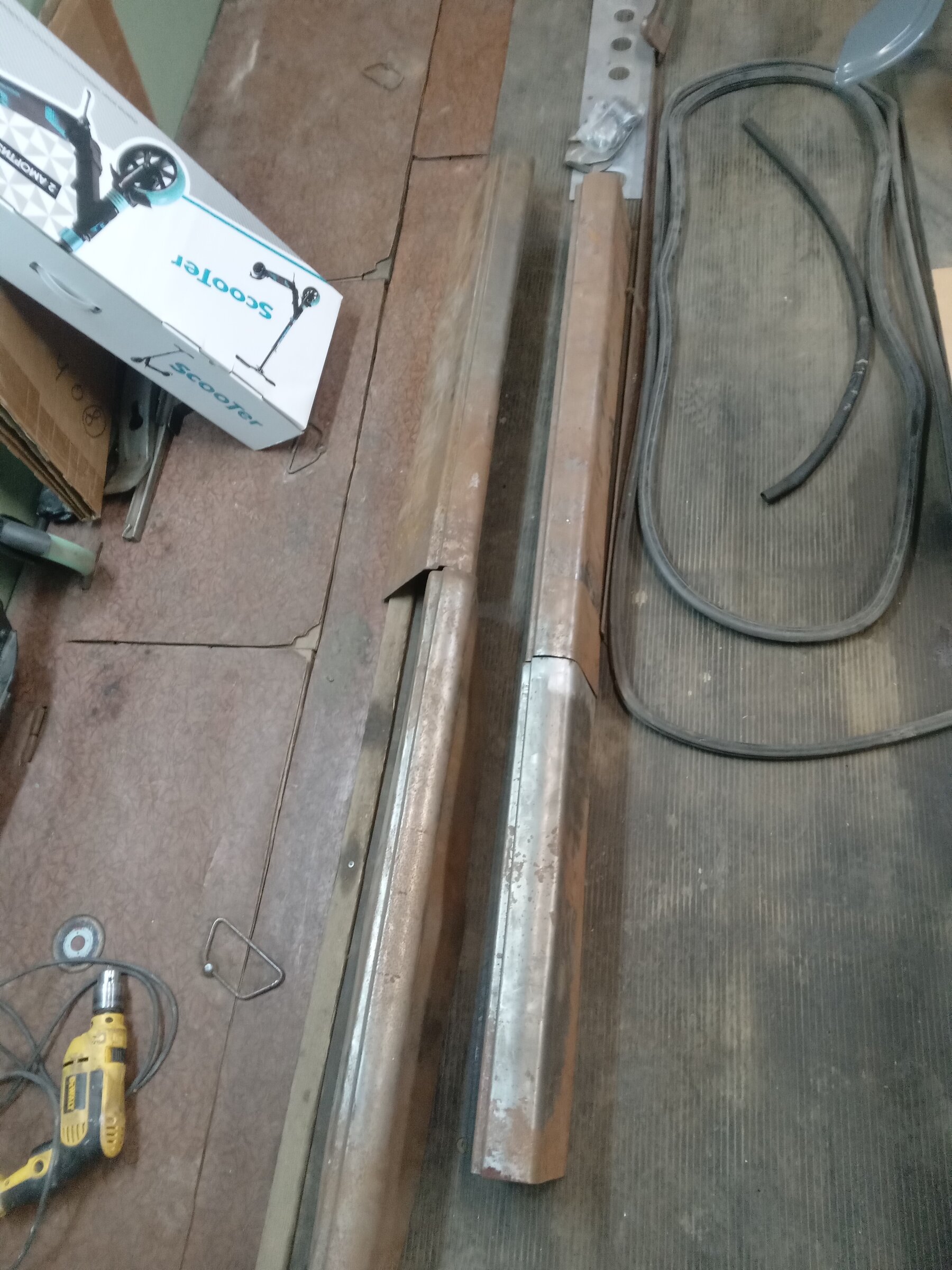

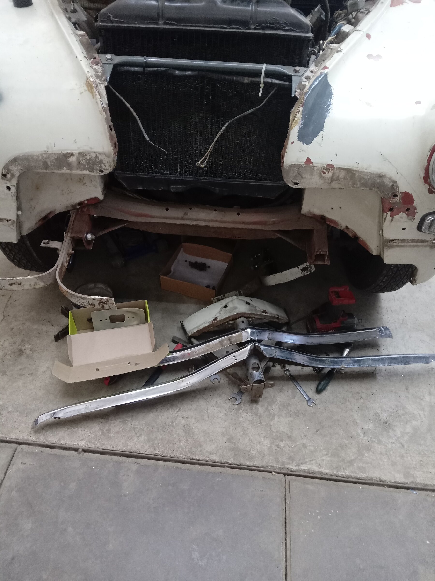

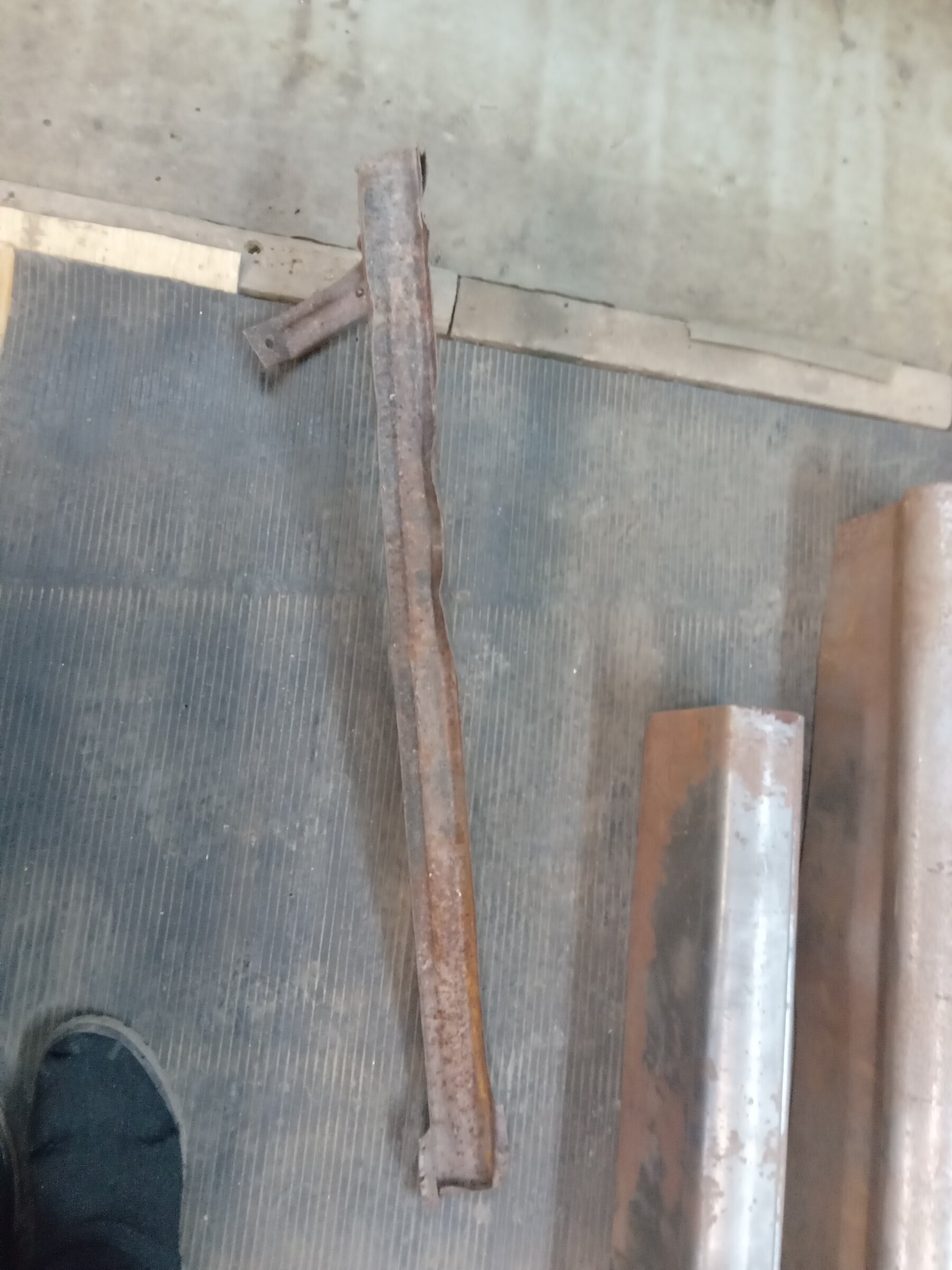

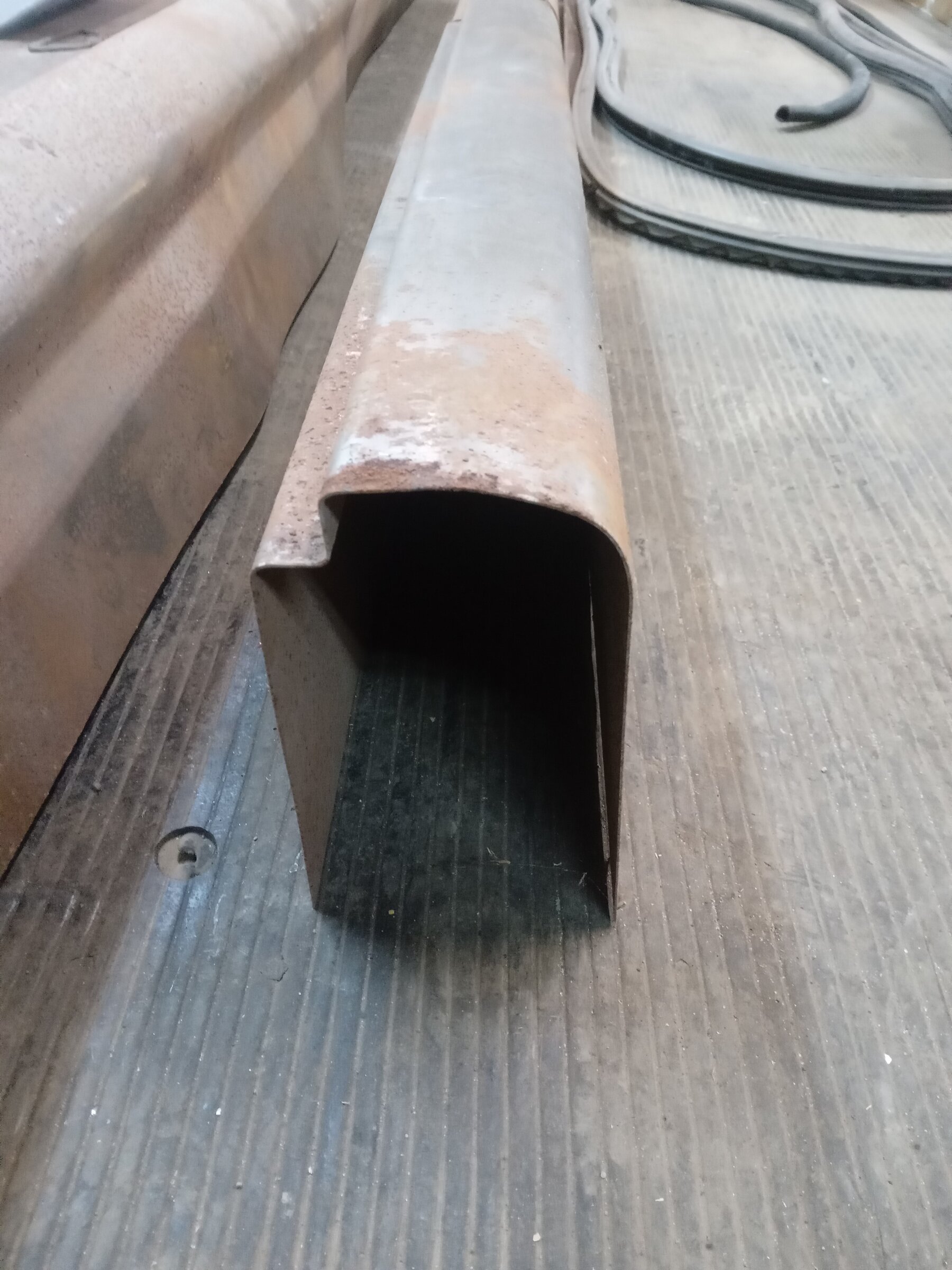

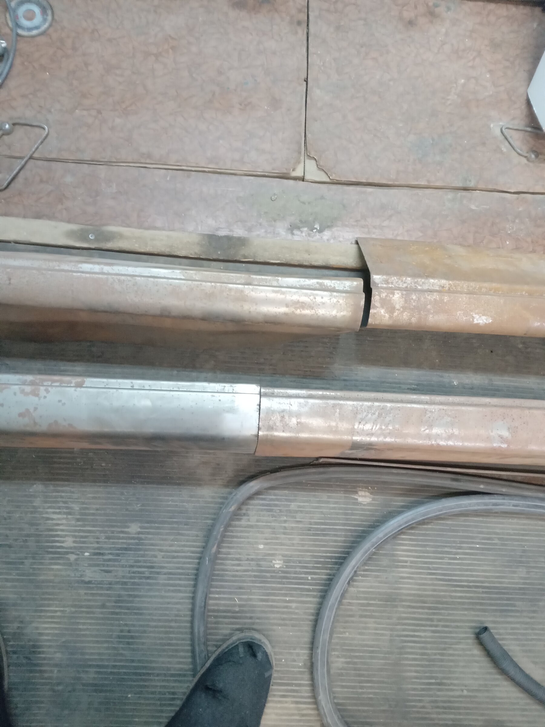

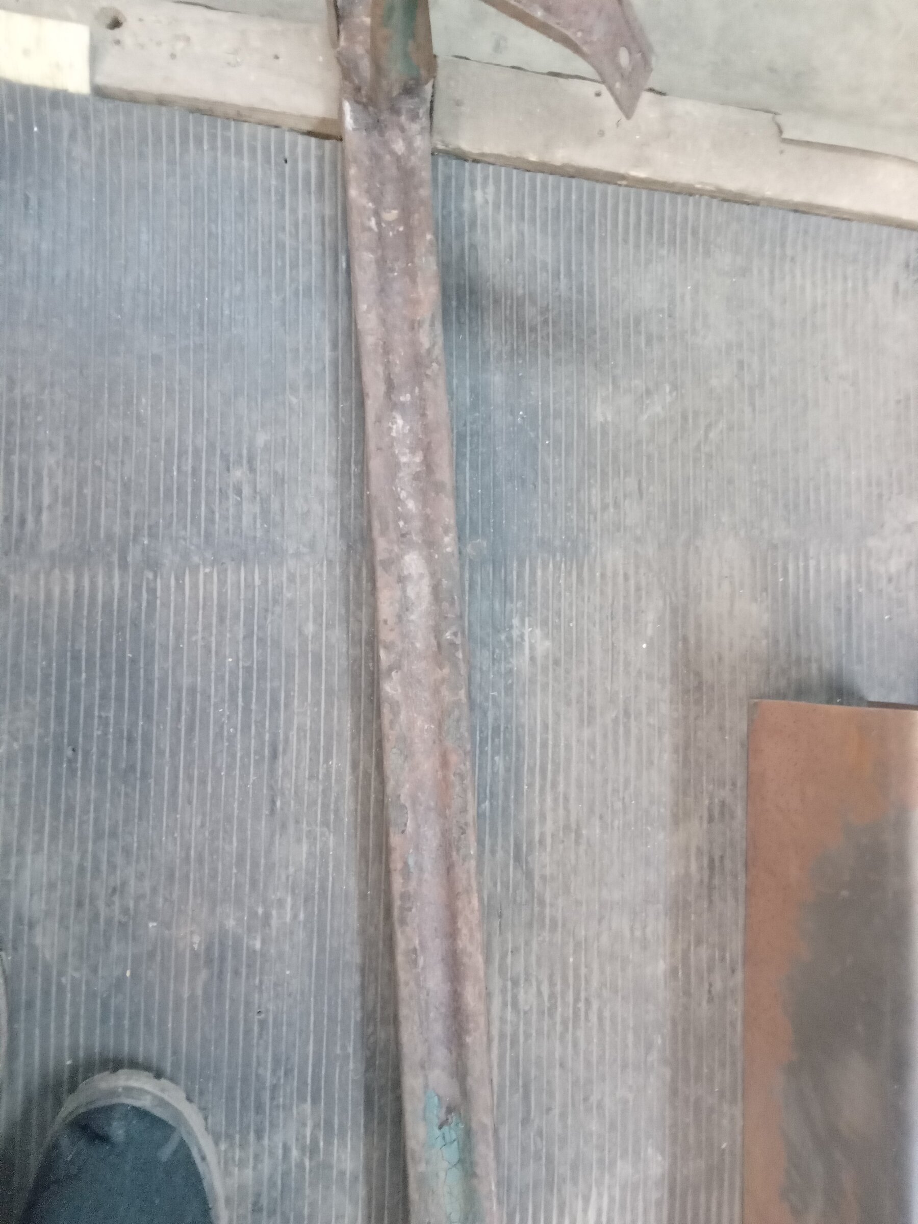

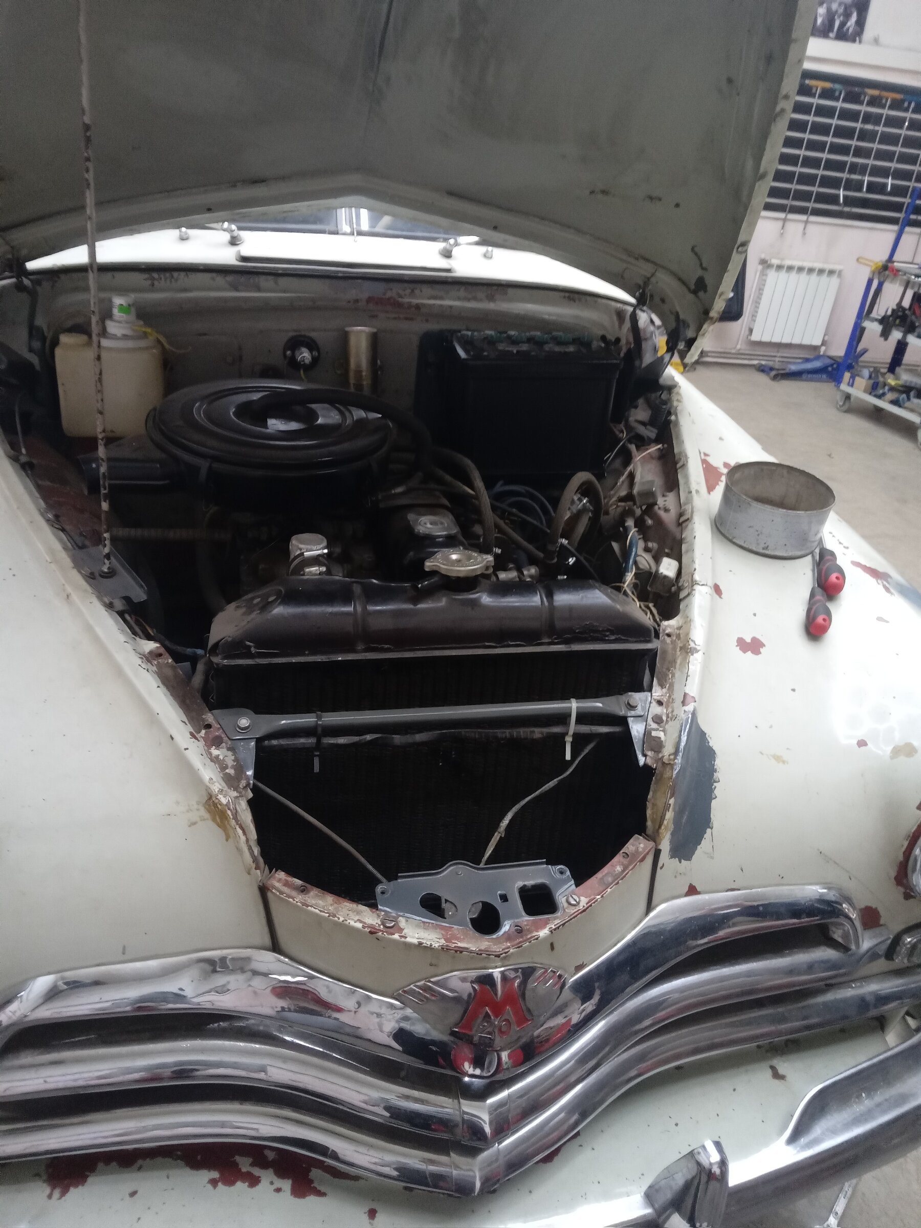

Мордашку подразобрали вчера. Сгнившую вусмерть понизу перемычку под радиатором менять будем, по крыльям работа - закладные вварить под распорку с доноров и вставки под родные подфарники вместо варшавских кругляшек. Пороги приобретённые у Магакова подёрнулись ржавчиной за 8 лет, отвезу в песочку, кстати один порог ничего так, второй полное говнище, будем догибать сами. Донорская перемычка в багажник под запаску то-же в песок.
