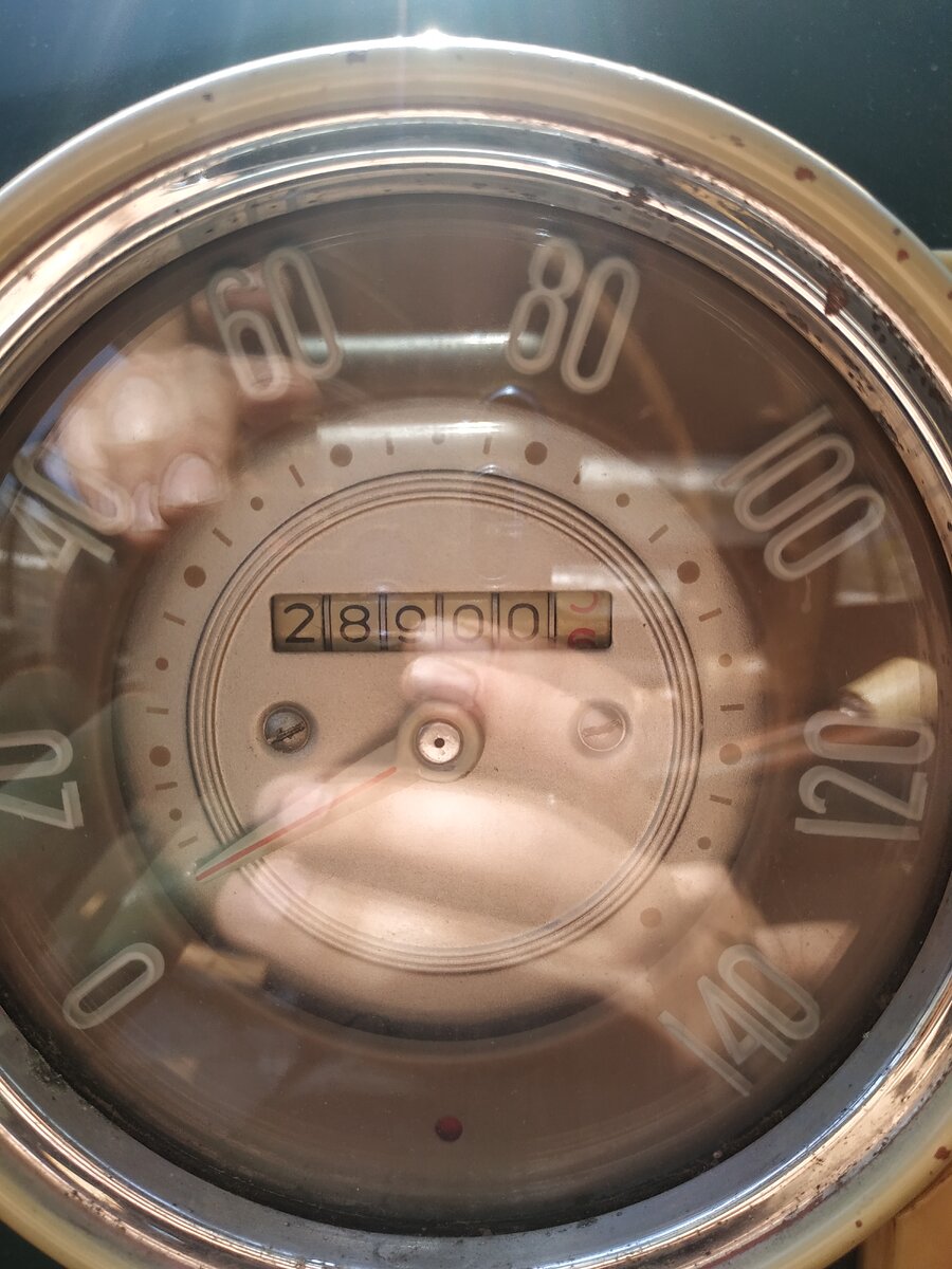

Сегодня прохватил со свежепродутым карбюратором по загородной дороге с о спусками и подъемами, максималка по джпс - 88км/ч, вибрации, надо сказать, стали в целом на порядок меньше. Видимо, разошлась немного машина. ПРовалы при трогании (самом начале окрытия заслонки) остались, будем смотреть. Поставил вентилятор на время обкатки современный, на восемь лопастей, как на форуме кто-то писал, засасывает футболку через решетку) Температура выше 80 не поднимается ни при каких условиях теперь. Дальше, почему скорость по джпс, тросик спидометра, купленный в Ретропартс, не лезет ни в спидометр, ни в коробку. Квадрат у нового троса 2.7, а должен быть 2.5. Видимо, придется надфилем пилить

В него, для начала, тросик должен залезть...

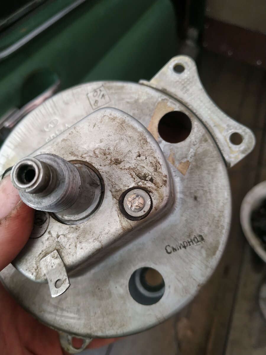

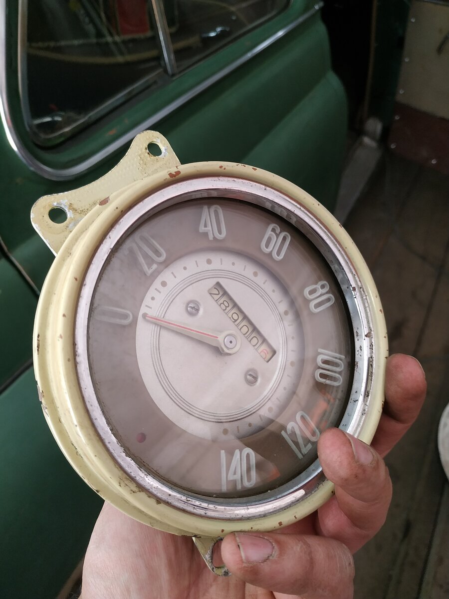

Не без помощи болгарки установил новодельный тросик спидометра (в прецизионных тисках прецизионным болгарочным диском снял по десятке с каждой стороны квадрата), сам спидометр после тестового заезда естественно пришлось снимать, слегка разбирать и смазывать втулку. Совсем разбирать не стал, только снял стекло и окантовку. На спидометре штампик - маркировка то-ли сборщика, то ли поверщика. Где теперь лежит тот Смирнов... А машина еще бегает. Вообще внутри прибора удивительная чистота, прям почти законсервированный 1956-й год. Проводка под панелью тоже - хоть в музей. Чего не скажешь о подкапотных жгутах, увы. Они родные, но уже уставшие

Ах, да, помимо износа втулки еще одна лампочка подсветки сгорела. Штампик на ней - 1955г, 12V 1св(еча). Сфотографировать забыл, но и выкинуть рука не поднялась. В общем, впервые на моей памяти в этом автомобиле заработал спидометр. А еще я понял, почему же мой дед со своей хронически больной спиной его не чинил. Там со здоровой-то умрешь под панелью...

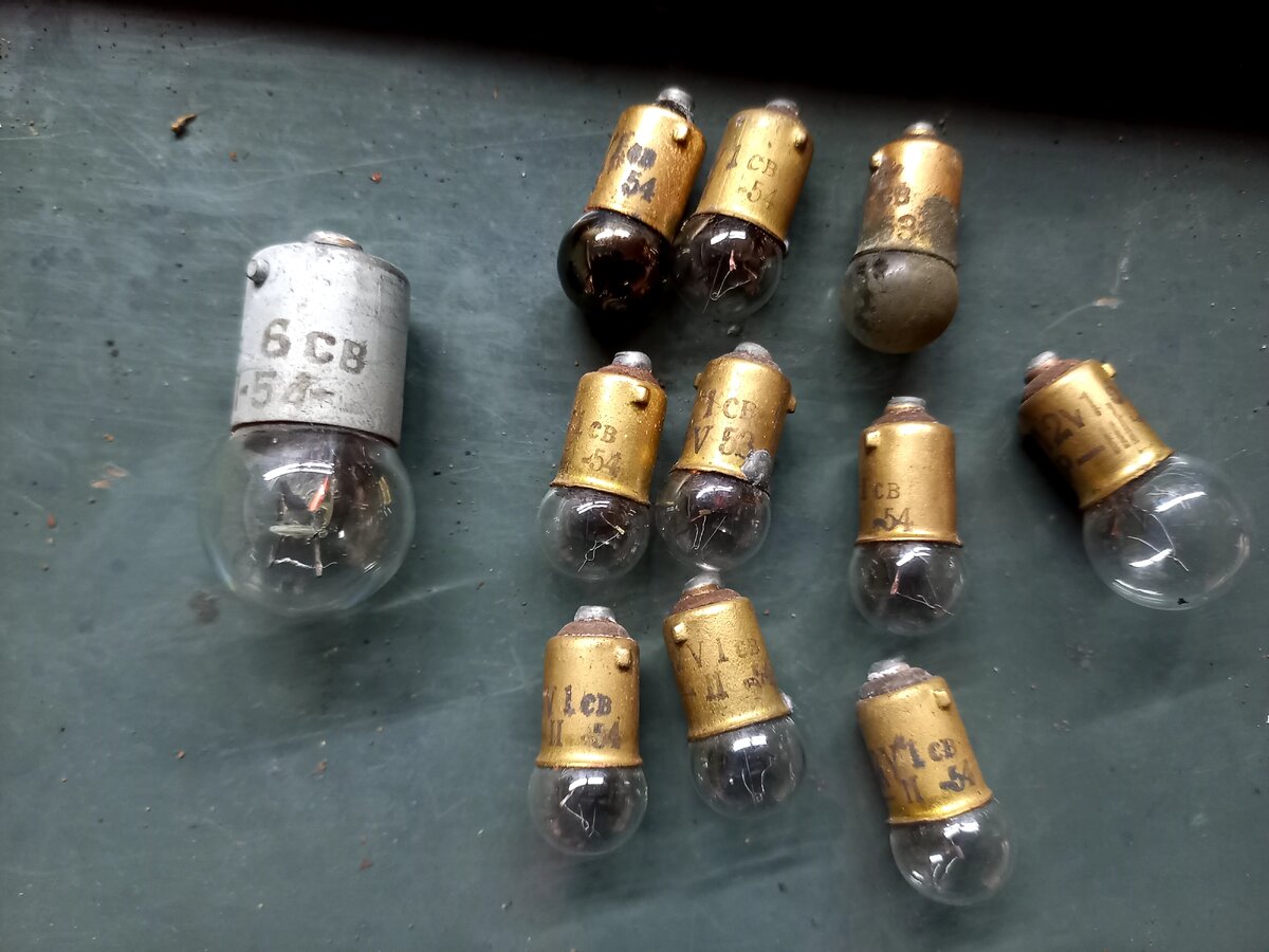

По поводу лампочек-у меня все лампочки сохранились родные, работают.
Даже с потемневшим цоколем лампочка рабочая.)
9 832
14 442
У меня тоже много ламп 50-го года в щитке стоят и работают.

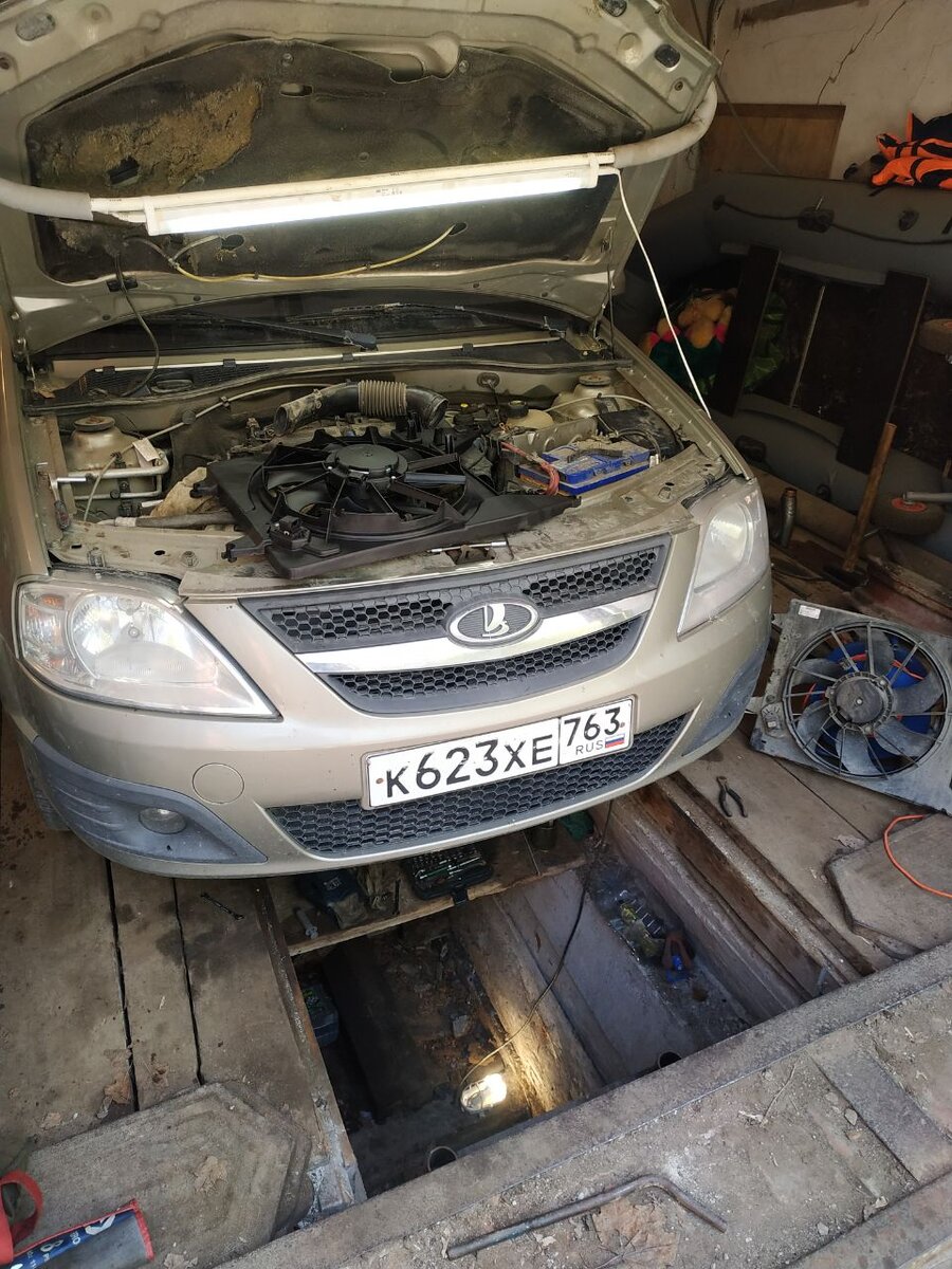

За прошедшие дни по победе было сделано только одно - поставил новую лампочку в подсветку спидометра) А вот Ларгус задал задачу - внезапно стала ползти температура (чего с ним не бывало никогда вообще, даже в 40+ в турции с включенным кондером). Я надиагностировал вышедший из строя вентилятор (он еще заводской, пробег 202000), купил новый, поставил... Крутится веселее старого, но все равно проблема не ушла. Заметил, что в момент, когда должен включаться вентилятор, щелкает муфта кондиционера (хотя он включается только кнопкой с панели). Искал-искал, в чем причина, в итоге - открутилась более тонкая масса с картера КПП. Вот такие особенности французско-румынской проводки.

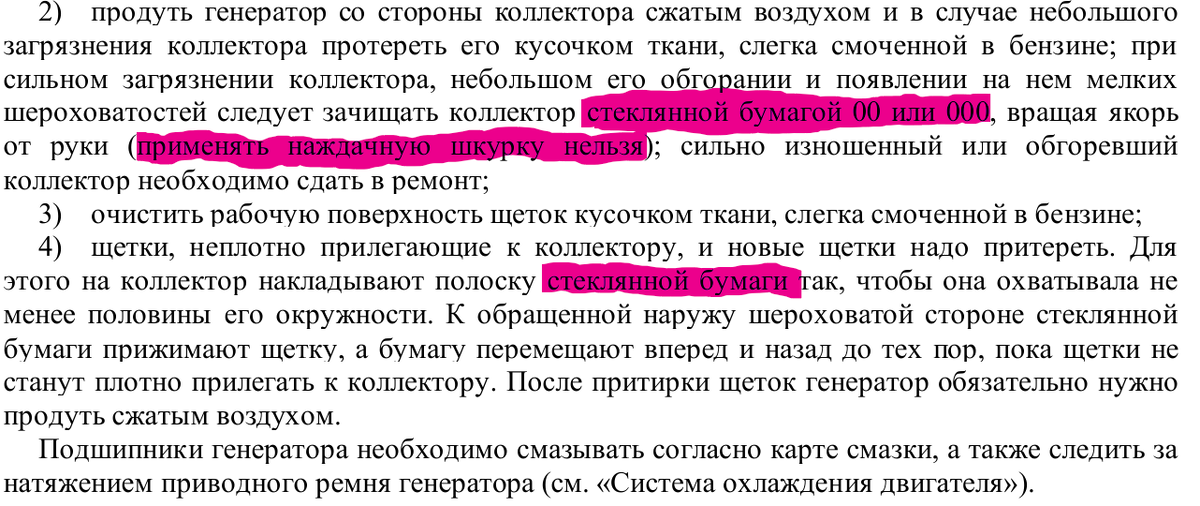

Вчера пришли новые щетки на генератор, хочу сегодня попробовать заменить. Товарищи, подскажите пожалуйста, есть ли какие тонкости? Много лет назад я это делал, но уже мало что помню. И выделенные моменты меня смущают, где я ее возьму, стеклянную шкурку?

Применяйте обычную, после продул и всё

Воот, я догадывался, что главное в процессе дуть, иначе чуда не будет. А как оценить состояние коллектора? Что считать сильным износом?
