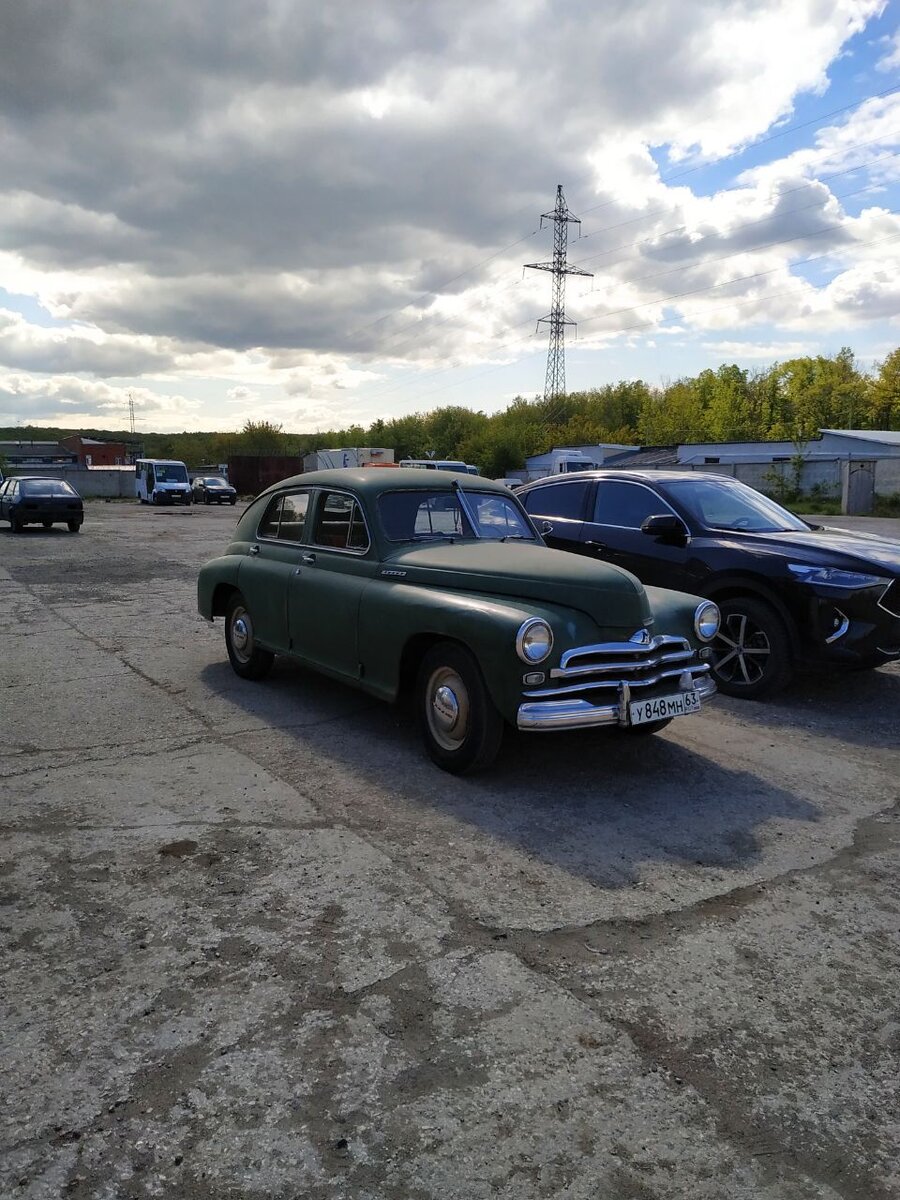

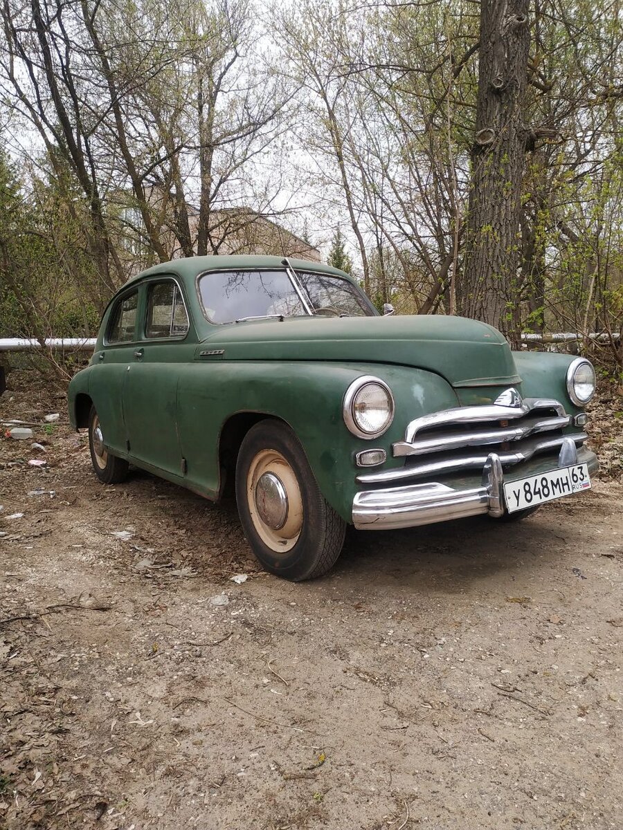

Здравствуйте! Автомобиль в моей семье с 1957 года, реэкспорт из ГДР. Хозяином был мой дед, с 2002 машина в моих руках, но серьезно заниматься начал только в этот сезон. В данный момент восстанавливаю ее родной мотор, благо он был после снятия в конце 60-х сохранен дедом вплоть до болтиков поддона. Вообще с моторами на этой машине история интересная, за все время в ней успело побывать еще два, помимо родного. Как так вышло - могу рассказать отдельно. Окраска заводская, металл весь ее родной, серьезных дтп не было, а мелкие видно по фото. Лобовое меняли тоже в 60-е или 70-е, камушек неудачно прилетел. Продавать в планах пока нет, надеюсь и не придется. Сказать о ней еще много чего можно, даже не знаю, с чего начать. Спрашивайте, всем отвечу. Форум почтиываю очень давно, но зарегистрироваться сподобился только сейчас, вкратце вот так

О! Очень достойное состояние! Её бы по полировать чуток - будет ещё лучше! Цвет красивый!

Здесь она очень пыльная, после пары лет простоя в гараже. Но в целом да, лкп за почти семьдесят лет стало матовым. Местами есть царапки до грунта, арки отпескоструены до блестящего металла. Ржавчины и тем более гнили нет - спасает сухой продуваемый гараж, да и зиму машина видела последний раз в 60-х

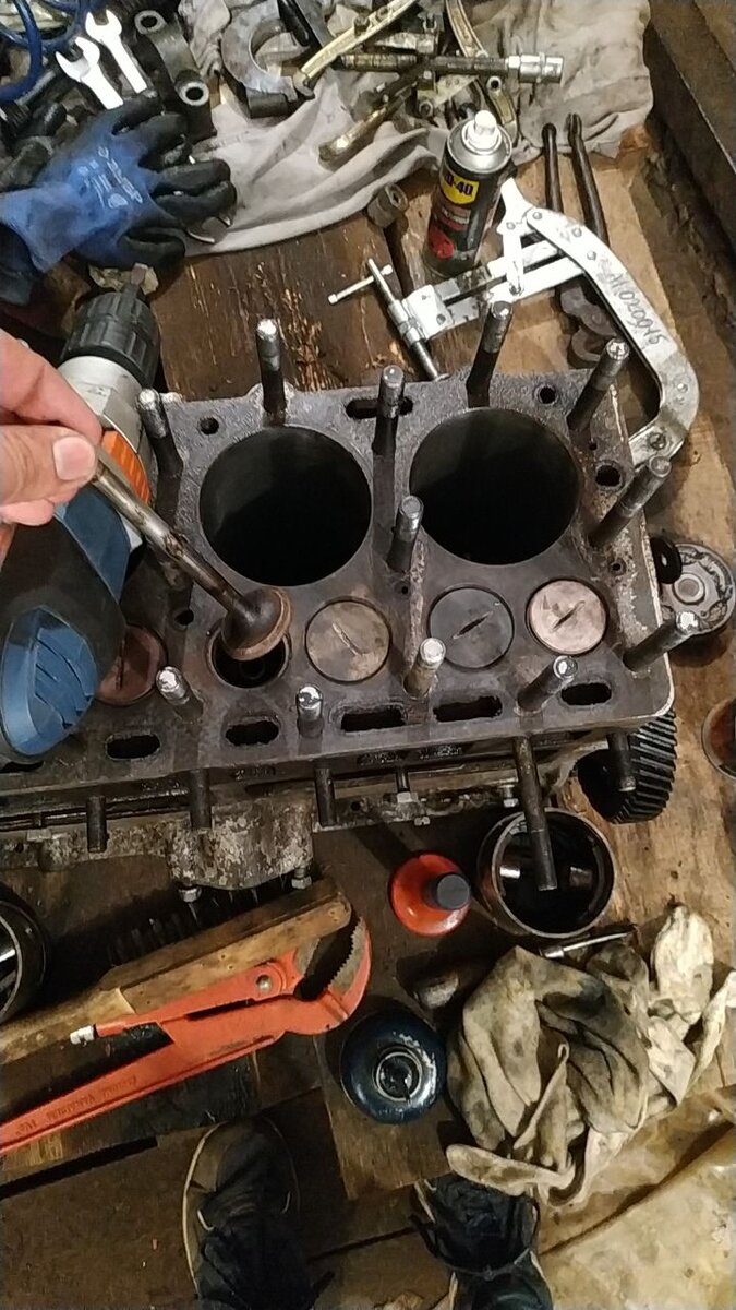

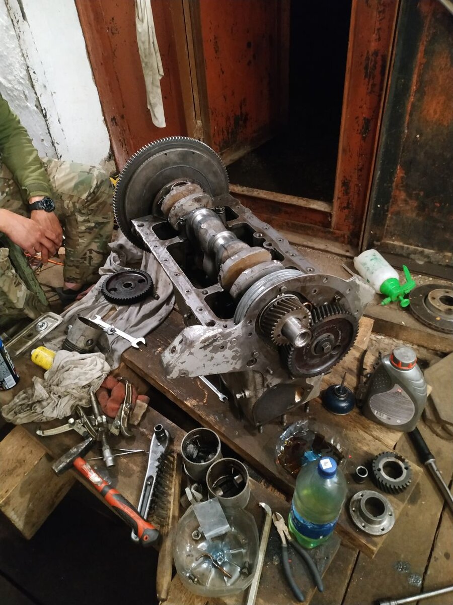

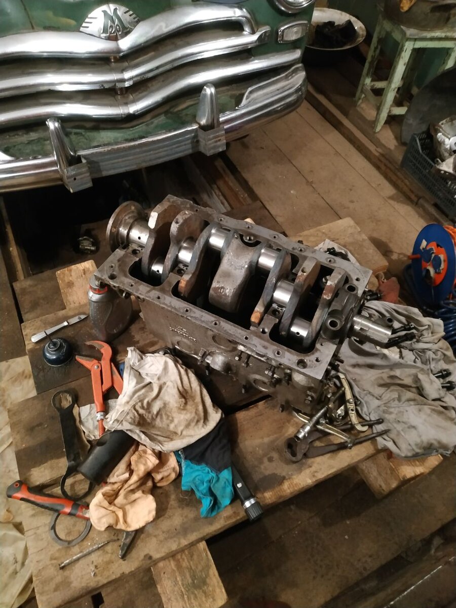

Собственно, что происходит сейчас. Блок расточен под второй ремонт, все остальное по нему вроде как в порядке. Коленвал установлен новый, вкладыши стандартного размера и для коренных, и для шатунных. Клапана все были рассухарены, отревизированы, притерты, распредвал во вполне достойном состоянии. Флажки и набивка естественно заменены на новые (флажки от УМЗ417), прокладки и заглушки водяной рубашки (две отсутствовали на блоке) были куплены в зазгазваз, тоже установлены. Следующая крупная операция - установка ШПГ и поддона. По поддону есть сомнения - имеются резиновые прокладки, также есть пробковый комплект. Что ставить - не решил, пробка слегка жесткой сделалась за время хранения
