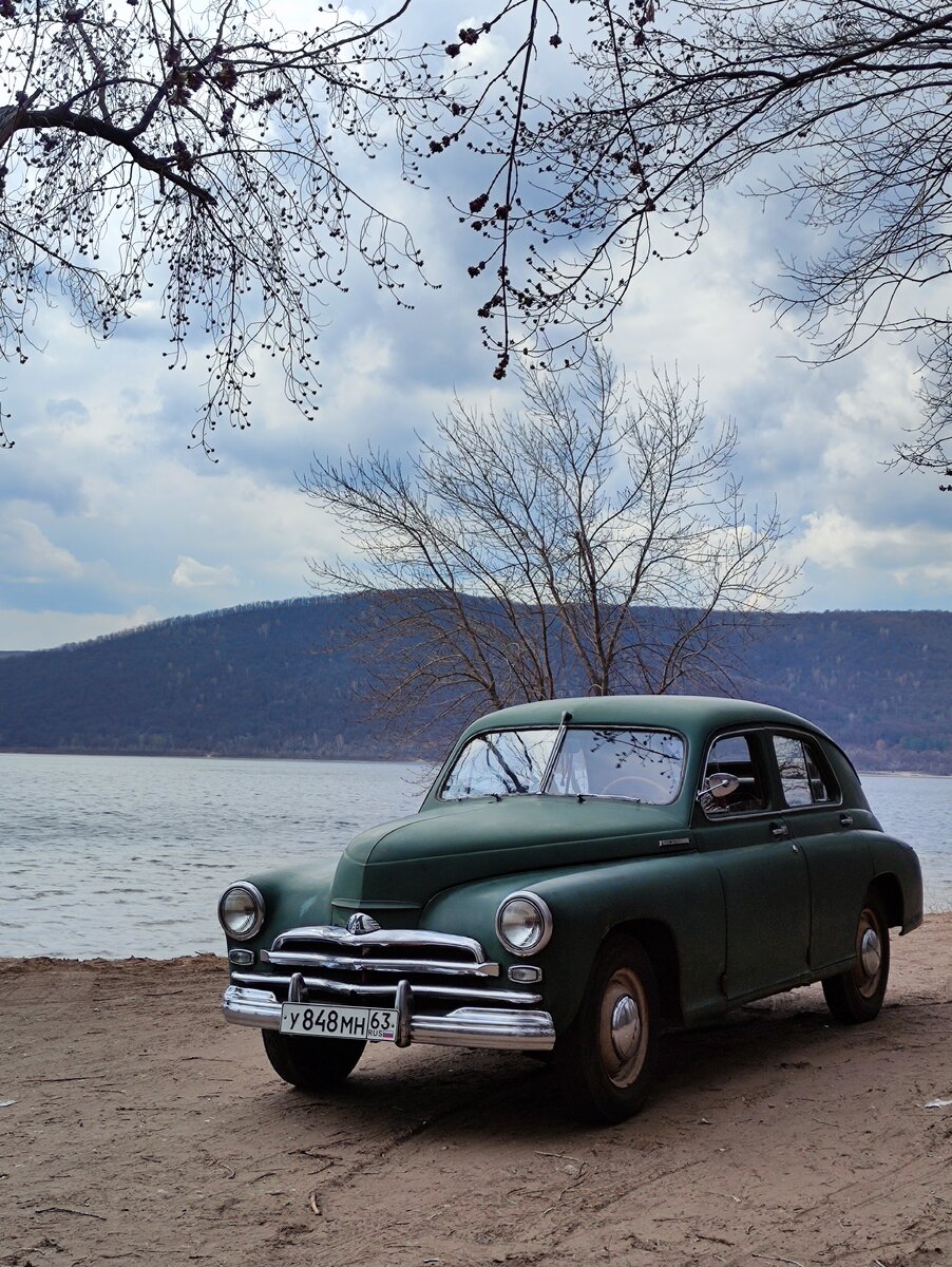

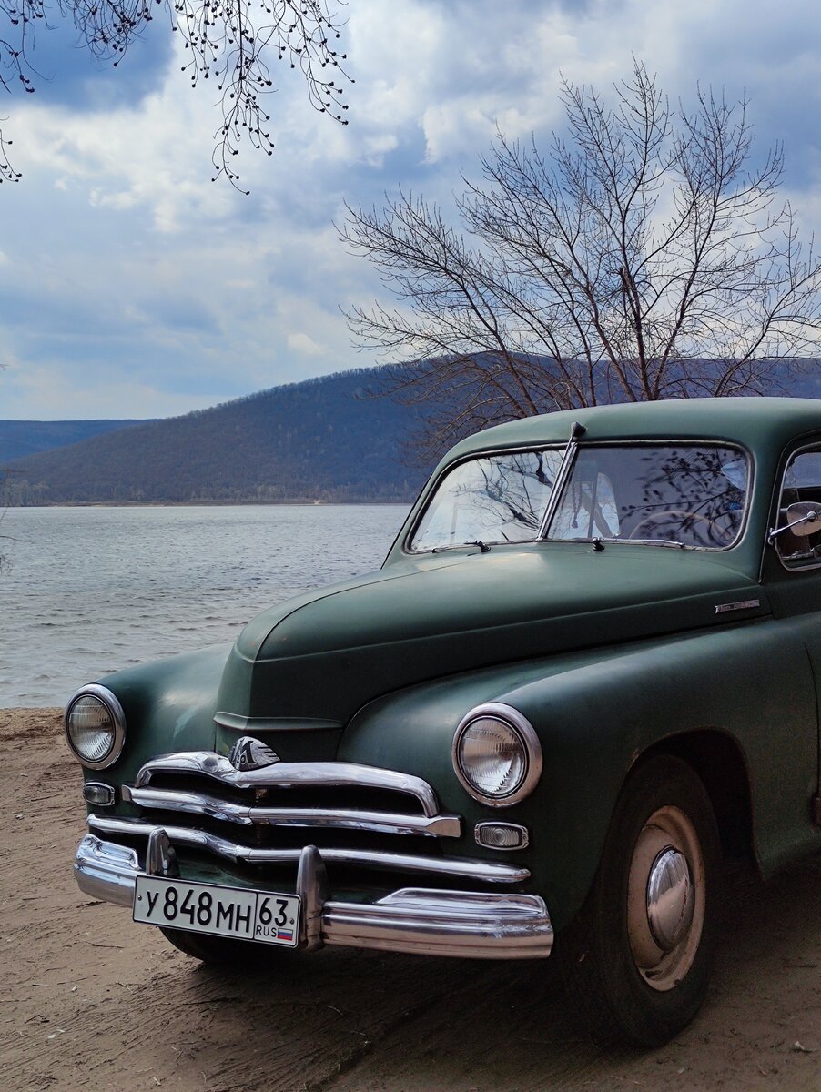

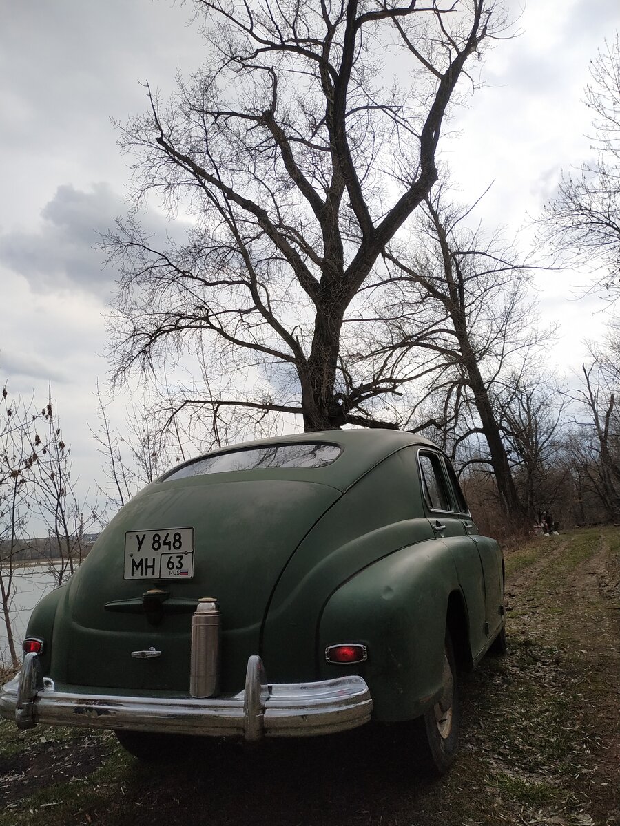

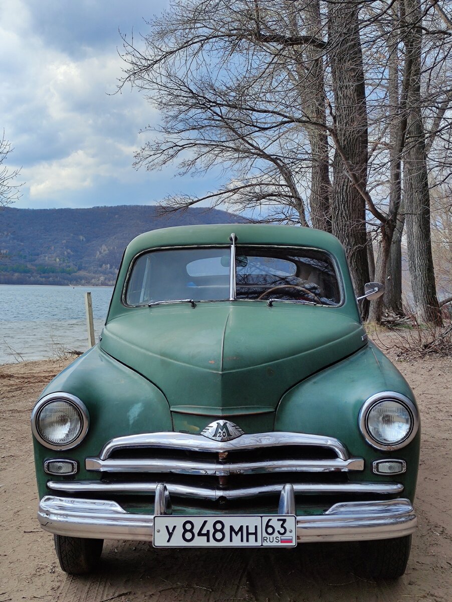

Последний раз сюда мы приезжали с дедом в 97-м году. Потом мотор поломался, потом дед заболел, потом его не стало. Почти тридцать лет прошло

Великолепные фото!
