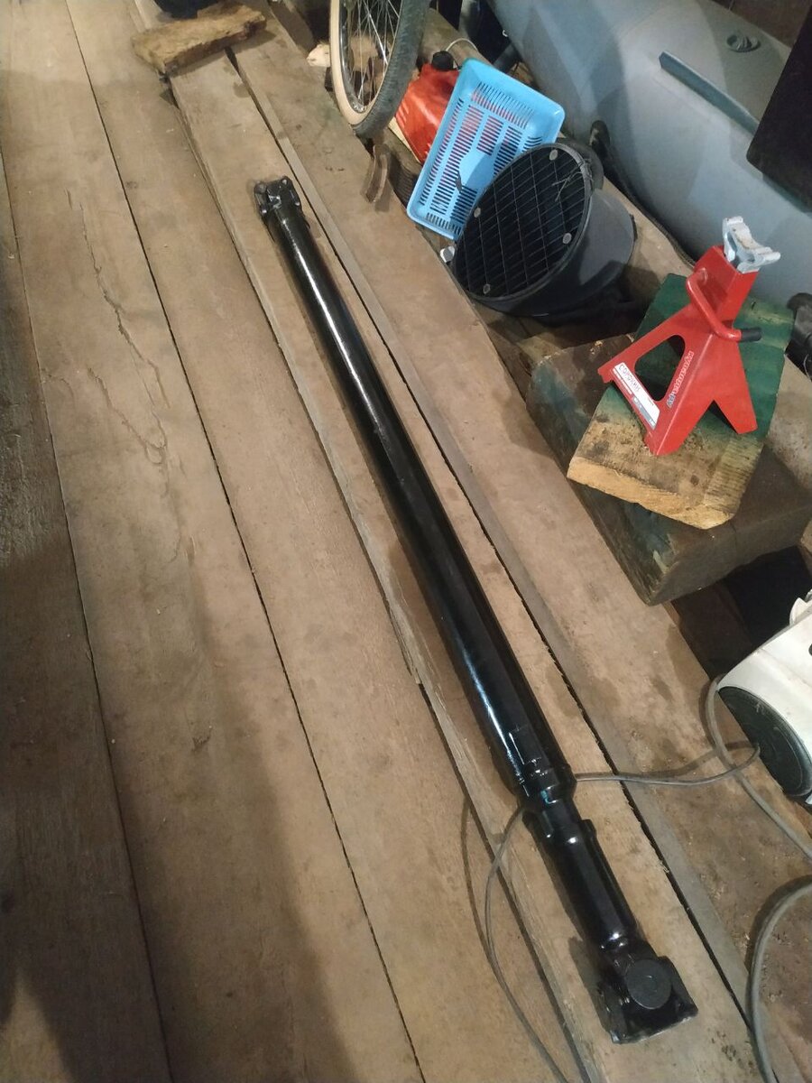

Итак, наконец-то финансы и руки дошли до кардана. Произвели полный ребилт с заменой одного из фланцев, крестовин, шлицевого, балансировка, покраска. Все сделано оперативно - вечером снял, утром к открытию ребятам привез отдал, после обеда готовый забрал и поставил. Итого 16200р, из которых 9000 - шлицевое. Эффект ВАУ бонусом - в машине стало тихо и комфортно. Ну как - тихо, присутствует приятный гул, напоминающий салон пассажирского самолета. Очень доволен результатом. Да, гарантия на детали и работы год, что тоже хорошо.
4 849
9 338
Какую шлицевую поставили ? Есть информация ?
Реакции: Oksiqen и ash-oldgaz
mmatveyshin
12.08.2024
491
1 934
Самара
В накладной значится "УАЗ/ГАЗель". Мастера утверждают, что эти шлицевые ходят на коммерческих машинах. Ну видно будет, что гадать) Да, крестовины по 650 штука, фланец 500, шлиц 9000. Остальное работа. Вполне по божески, мне кажется
