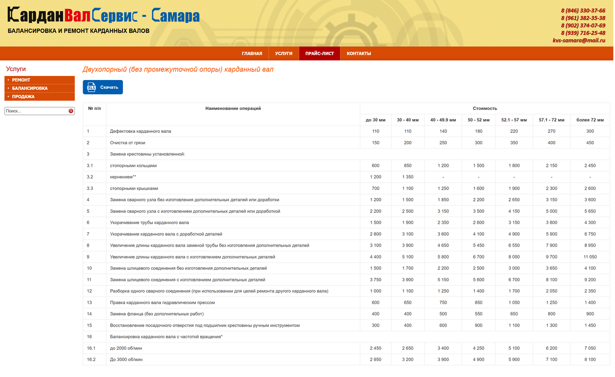

Да тут уже понятно, что все под нож пойдет. Есть у нас вроде как неплохая контора по карданам, туда повезу
