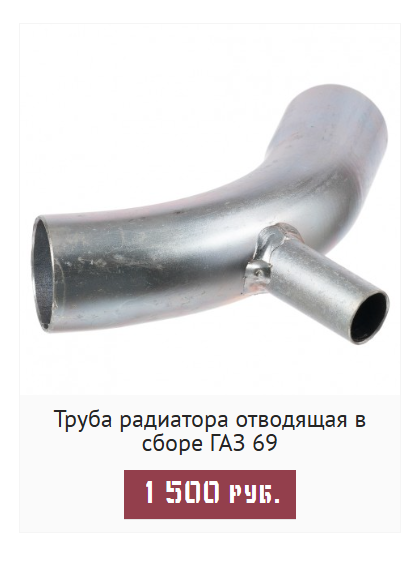

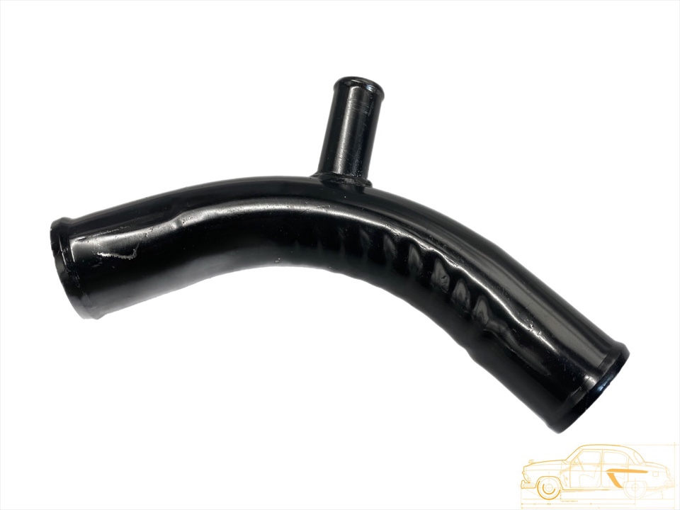

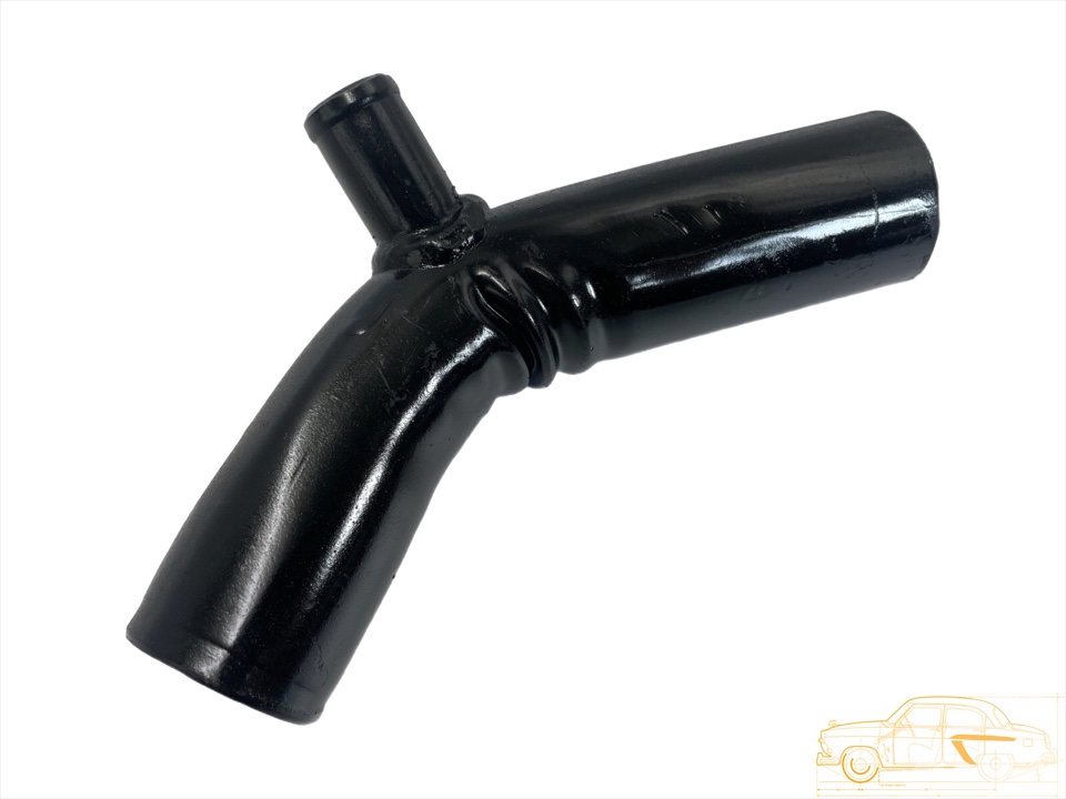

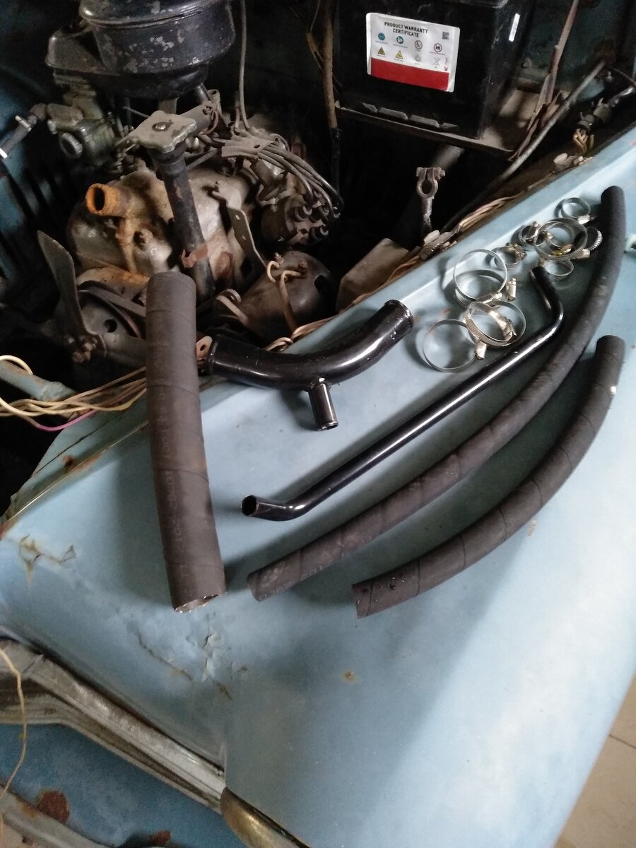

Товарищи, а кто в руках держал-вертел такую трубу, есть отличия от победовской?
8 983
11 804
Я себе поставил такую из ЗАЗГАЗВАЗа. Пришлось отрезать с одного конца миллиметров пять трубы. До этого у меня стояла какая-то самодельная, на малую трубку шланг налезал свободно, а на эту шланг от печки натянулся с усилием, она толще, правда вот не могу сказать, толще чем должна быть, или на моей старой трубка была тонкая приварена...

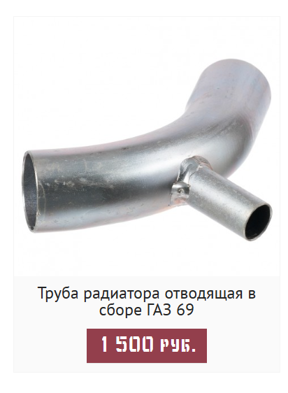

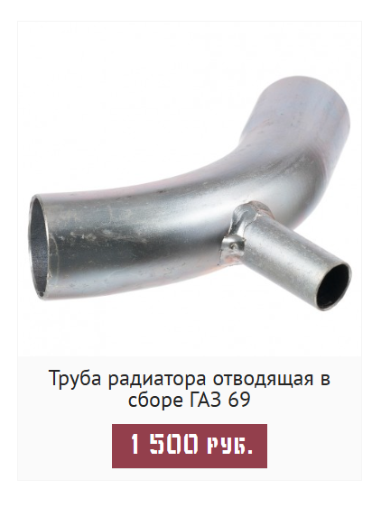

Это выглядит как заготовка...
Сейчас делают с отбортовкой под хомуты,и цена ниже..
Всмомню какой и-нет магазин продает,и ссылку на него выложу.
Реакции: СЭМ и mmatveyshin
mmatveyshin
12.08.2024
460
1 749
Самара
Да, мне тоже на вид не очень нравится. Буду признателен.

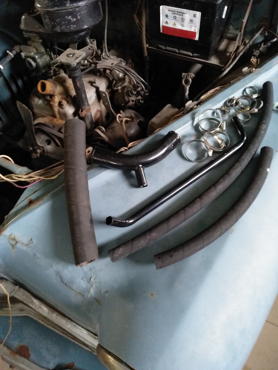

В прошлом году проходил эту тему. Порывался изготовить тройник и трубку для печки из нержавейки самостоятельно .Мучал форумчан расспросами о размерах. Сделать это оказалось не так просто и не так дёшево .В итоге купил готовые трубки в магазине "Волга 21". Для печки медную ,тройник стальной. Встало все хорошо. Тройник немного укорачивал по длине . Патрубки подобрал по размерам на строительном рынке. Промыл систему , залил антифриз.

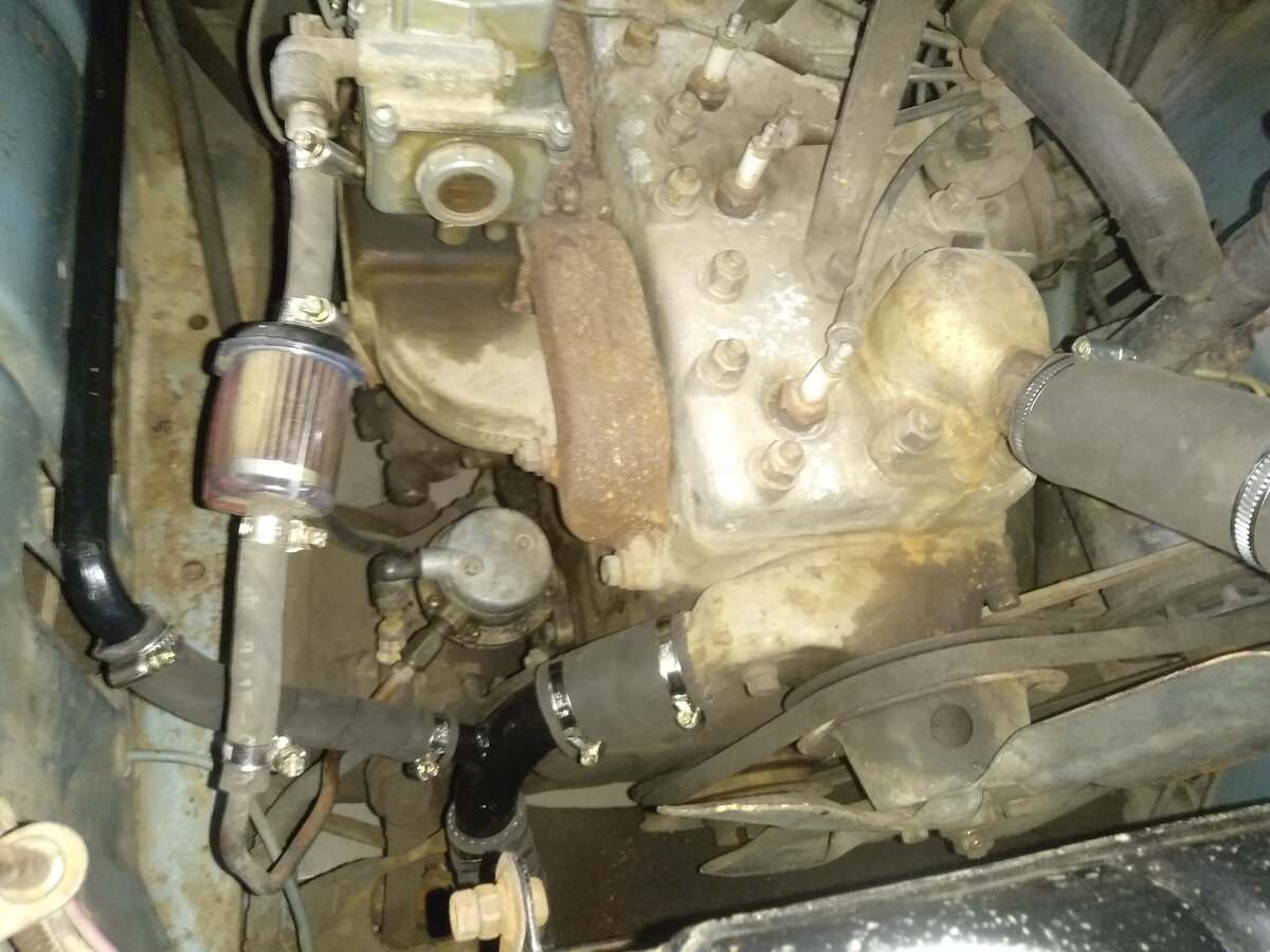

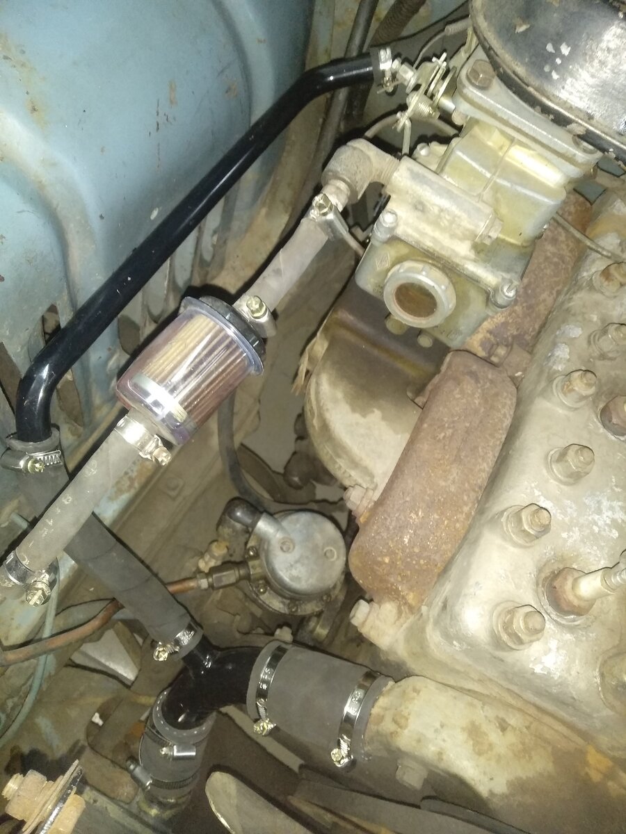

Прозрачный фильтрок перед Карбом ничего не фильтрует))) По советам карбюраторщиков и личному опыту. Надо ставить от инжекторной машины.

У меня патрубок на печке меньше чем на этом тройнике. Пришлось на шланг со стороны печки тонюсенький кусок резиного шланга вставлять внутрь.
Да, у меня трубка печки тоже сгнила, пока что вместо нее напрямую шланг стоит. Тройник мне сварили лет пять назад заместо родного сгнившего, беда в том, что он прямой, а не изогнутый

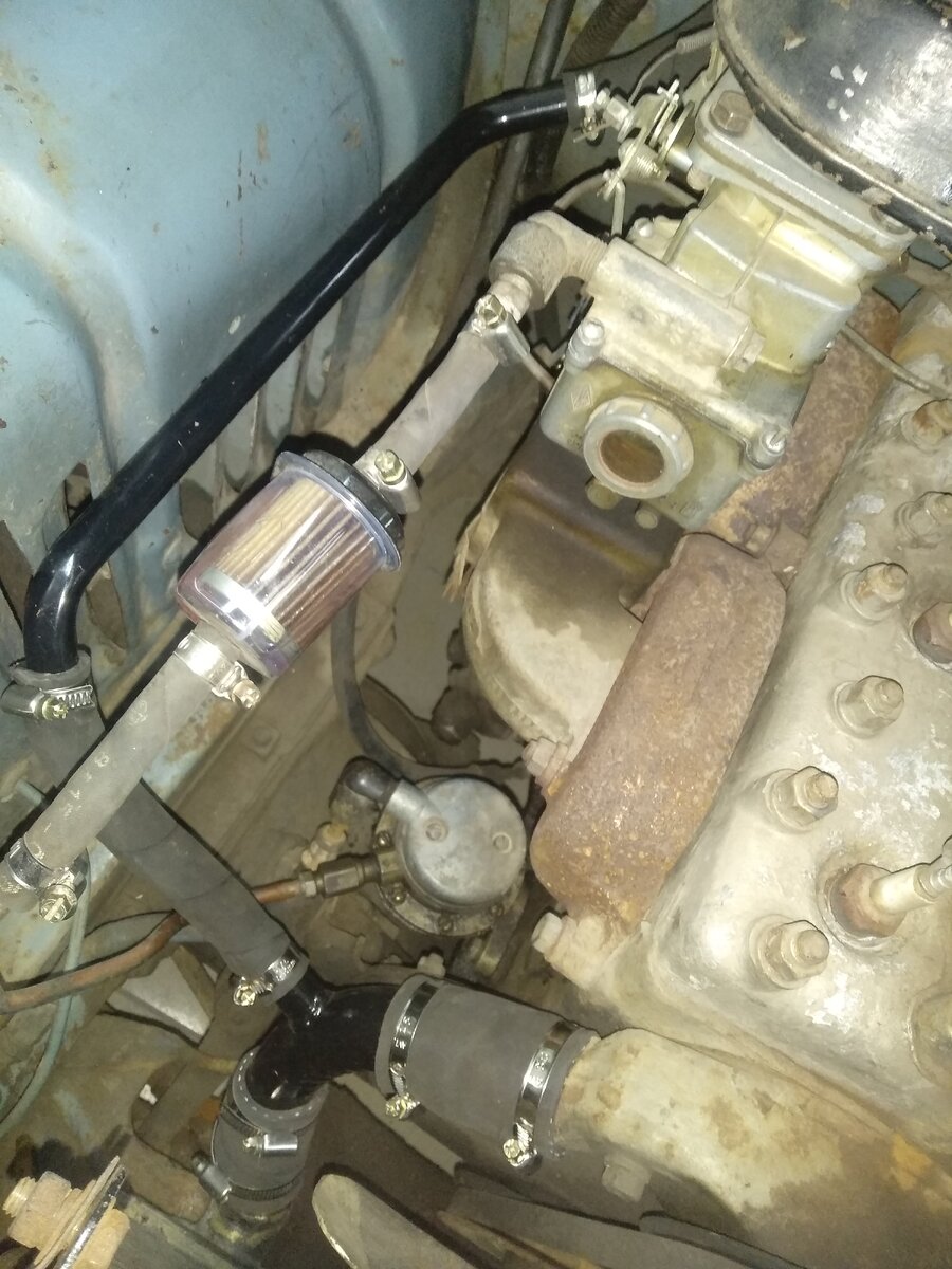

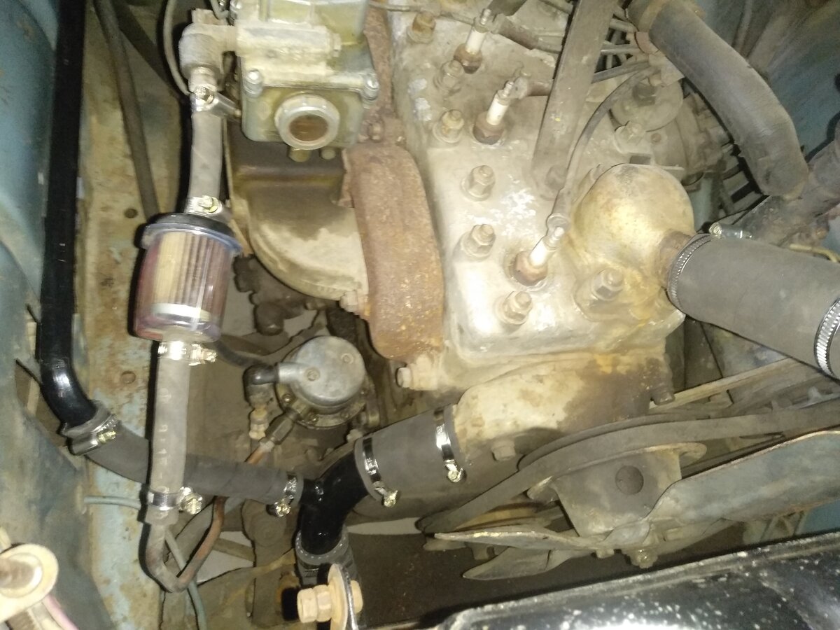

Что то он всё таки фильтрует, после не длительной работы уже есть в нем значительное количество оранжевого песка. Устанавливал его по молодости лет 30 назад. Тогда эти фильтры модные были. Трубку медную оригинальную распилил. Сейчас он мне не нравится . Вид портит и стоит опасно. Но без фильтра в старой машине никак нельзя.

не знаю, но в моей машине, газ21, фильтра отродясь не было, может повезло, но за 26 лет, карбюратор к22 только один раз почистил

На любой эстэошке куча всяких старых Глушаков в мусорке. Может замерить наружние диаметры и попросить на сто слесаря вырезать нужный кусок и приварить к нему отводок. Не на каждой сто на это согласятся, но как вариант.
Вот подобная порнография у меня сейчас и стоит
Давеча заглянул к бензонасосу, а там стаканчик уже наполовину забит ржавым песком. Следом стоит пластмассовый фильтр с отстойником, он насобирал уже значительно более мелкую фракцию. Но бензин все равно идет мутный.
