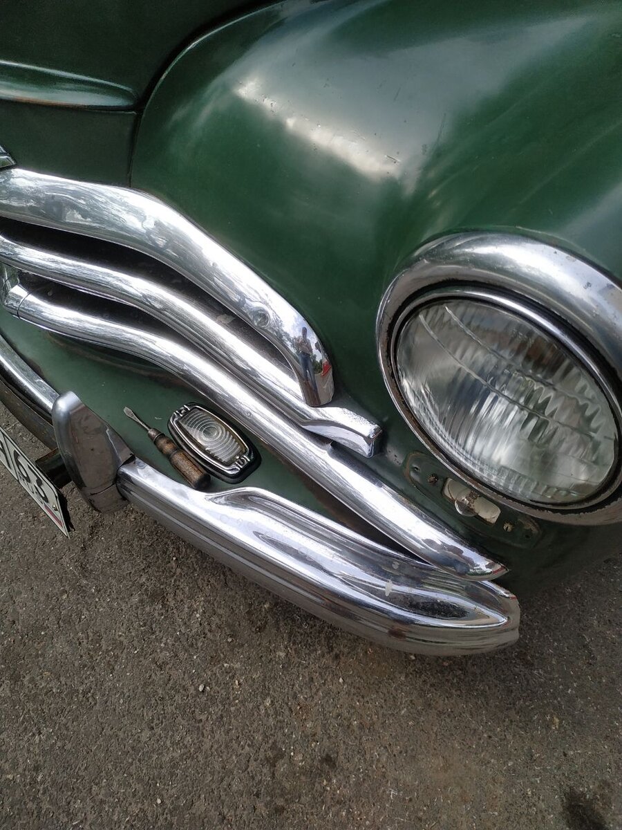

Заехал домой разгрузить вещи, и скорее в гараж. Победа завелась с полтычка после трех недель ожидания, съездили немного прогуляться (даже фоток не делал от избытка чувств), а вчера сгорела лампочка в подфарнике (очередная 50-х годов), поставил новодел
