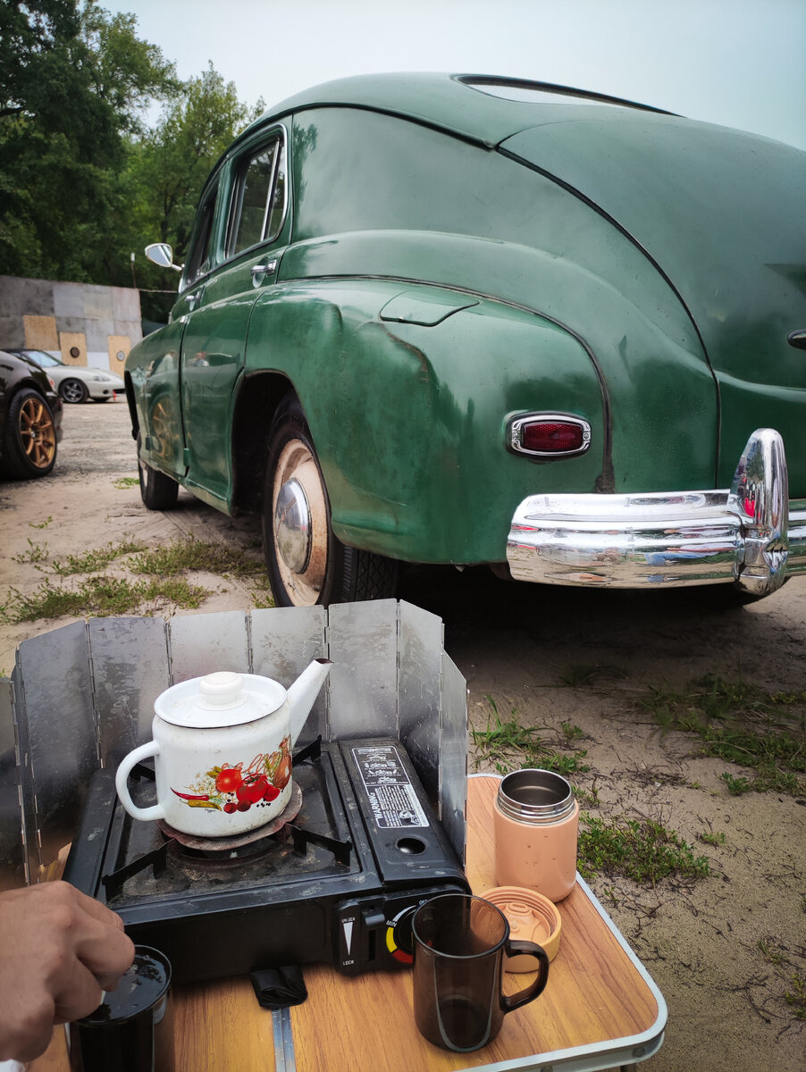

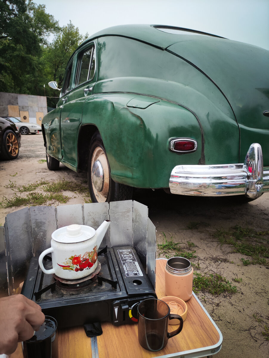

А чего с задним крылом случилось? Вроде не было такого раньше?
