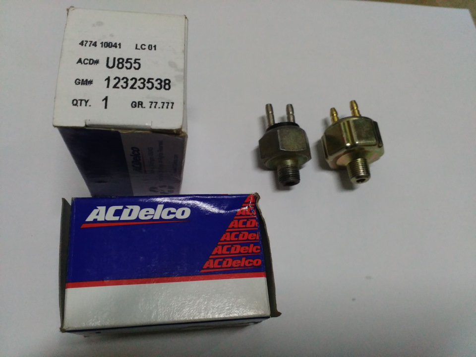

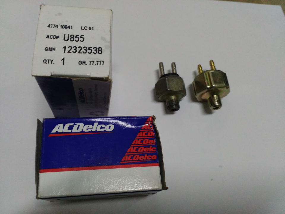

Лишь бы приехал не "китай", типа 8К-126. Как до сих пор встречающиеся одноразовые свечи 88М8ТСАЕААНОВСССР :)
Да ну можно приколхозить в параллель включатель от педали, в теории. Можно его даже на герконе собрать, без механических подвижных частей. Но заморочно это.

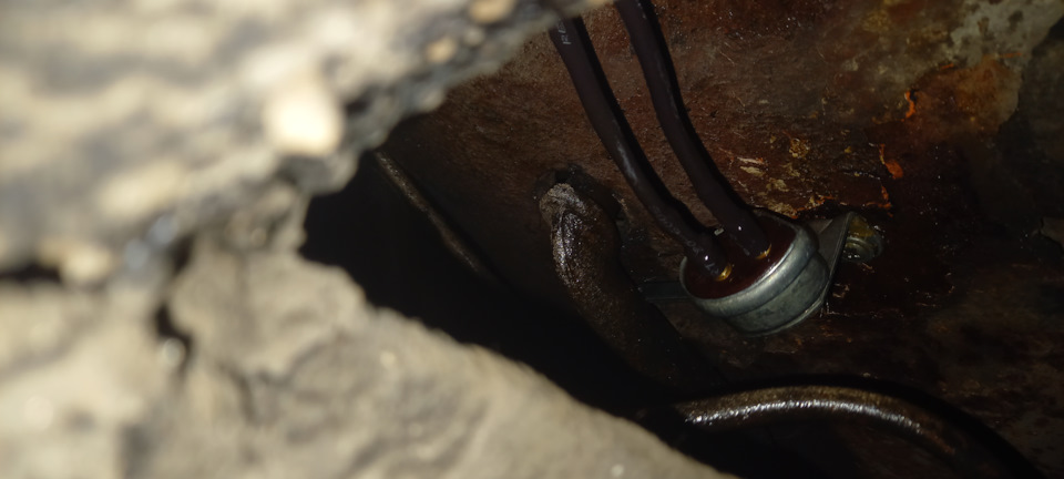

На своей я поменял уже 5 датчиков, а стопы так и не загораются. Пятый датчик точно рабочий. Не знаю что делать. Предполагаю что главный тормозной не даëт нужного давления. Возможно что то не то с проводкой, но щас столько дел с победой, что по ка что не до стоп-сигнала.
1 842
1 709
В чем путаться, педаль твердая, машина тормозит- давление есть, замкнул клеммы- стоп горит- проводка исправна- ВК неисправен. Не горит, проверил + на одной клемме, есть- неисправна проводка до фонаря.
Отчего же +, когда минус?

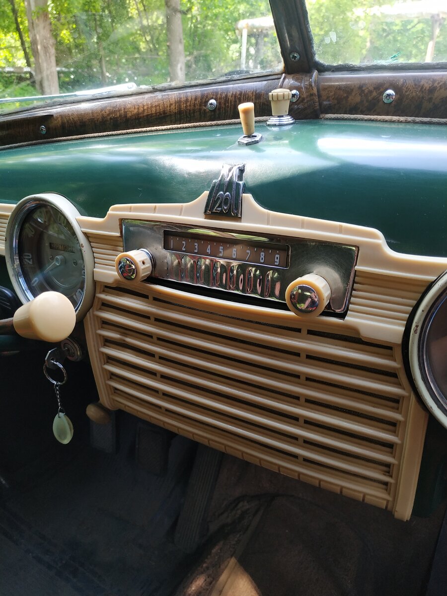

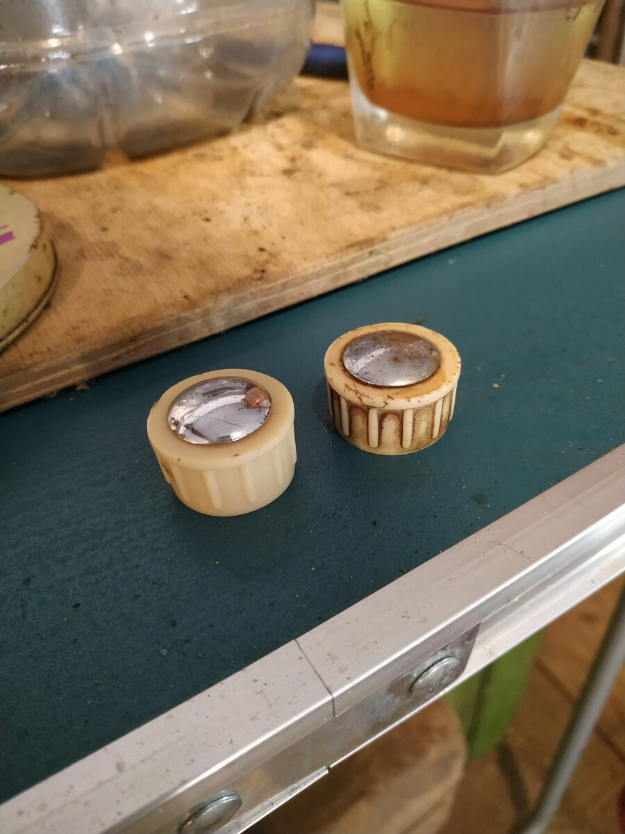

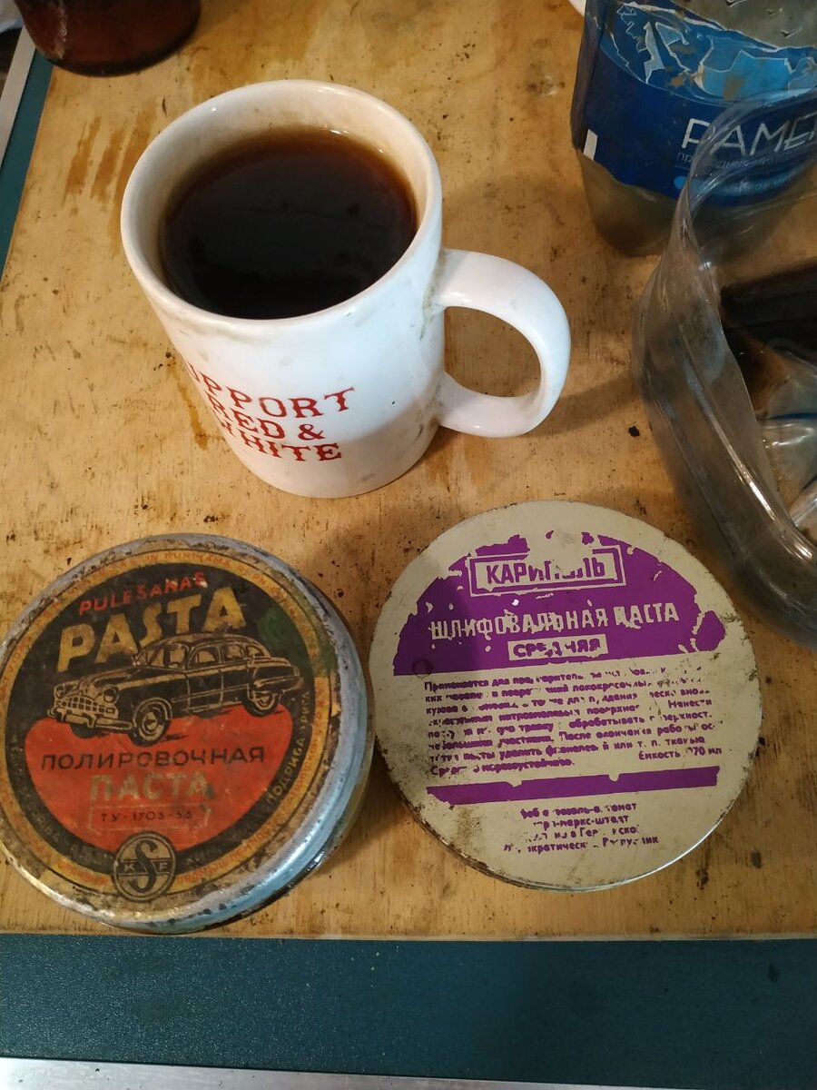

Почистил сегодня оставшийся пластик в салоне (приемник, рукоятка антенны, розетки дверных рукояток), хром на ручках приемника загрустил, но "паста гоев" его освежила. А вообще, конечно, пора купить полироль для хрома.
Соединить 2 провода которые на датчике . Если стоп загорится -значит датчик неисправен . Если не загорится - значит проводка или лампочка . Всё просто .

Т.е. плюс есть?
Осв. номера, тоже не светит?
Какой хорошо себя показал?
Плюс естественно есть, он на массе. А про полироль не знаю пока, есть время почитать/посмотреть и выбрать.

Здравствуйте, по поводу лягушки погуглил и наткнулся на пост нашего уважаемого Евгения:

Да, это я тоже видел. На фото, правда, не видно как рычаг концевика приводится в движение. Но мне хочется сохранить аутентичную схему
Он сам пружиной внутри во включенное положение всегда возвращается, а педаль его поджимает в выключенное.

Это я прекрасно понимаю) Я о том, что не вижу визуально, как он прислонен к педали

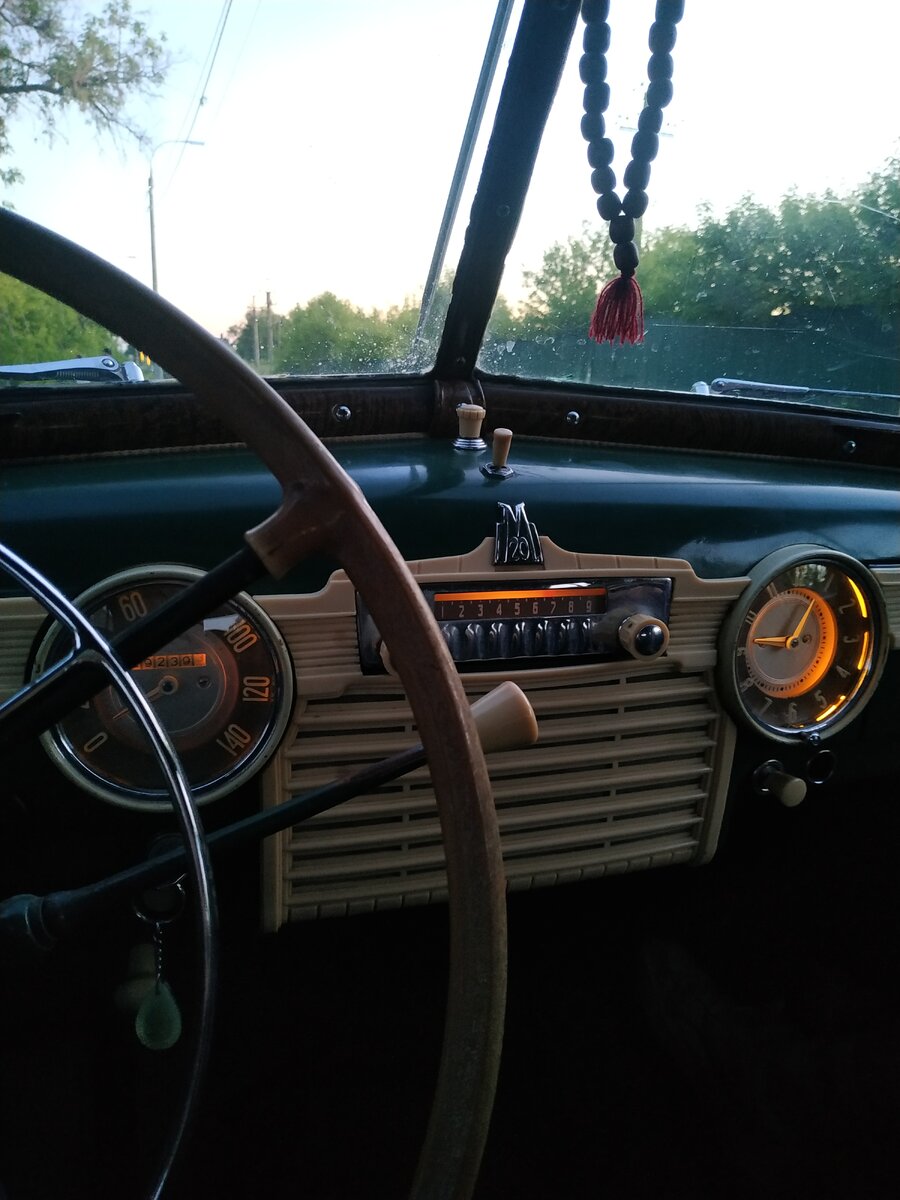

Теперь и цифры в часах на месте, и даже время показывают почти точно. Надеюсь, что финала как в небезызвестной песне не случится
