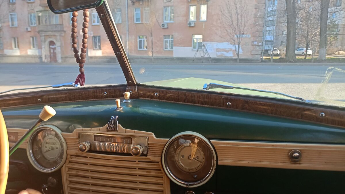

Да, безусловно что-то было не так! Где-то была и коррозия, а где-то, видимо, лак от времени и ультрафиолета разложился и вместе с тёмной краской смылся... Я так понимаю, что фактура дерева наносилась водорастворимой краской. У меня рамки уже были тусклыми. У Вас рамки блестящие, видимо лак живой, но всё равно экспериментировать лучше на маленьких кусочках. Как я пригнал машину, сосед мне решил помочь - химией помыть под капотом, грязь, конечно, отмылась, но и остатки надписей на подкапотной табличке тоже смылись!
Я, пожалуй, теперь вообще экспериментировать не буду)
Реакции: ash-oldgaz

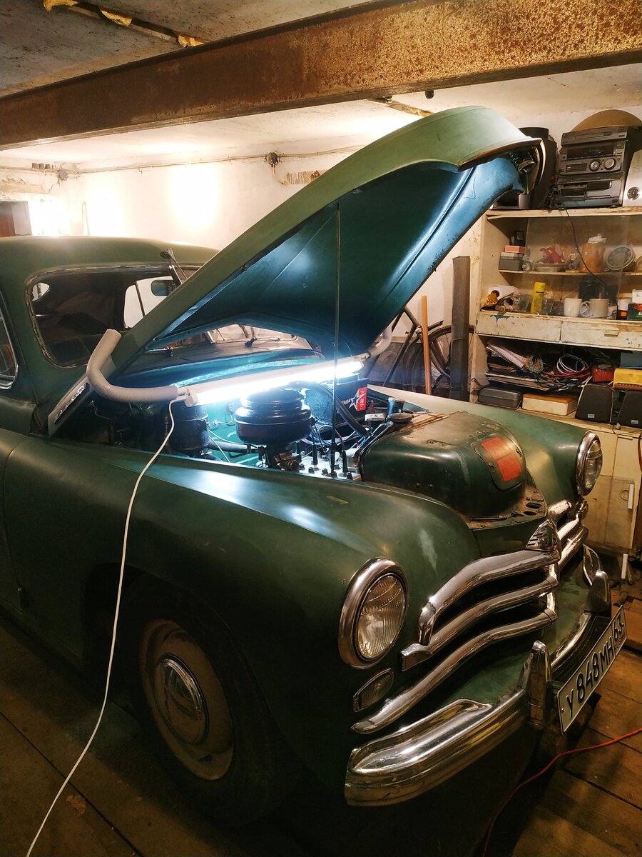

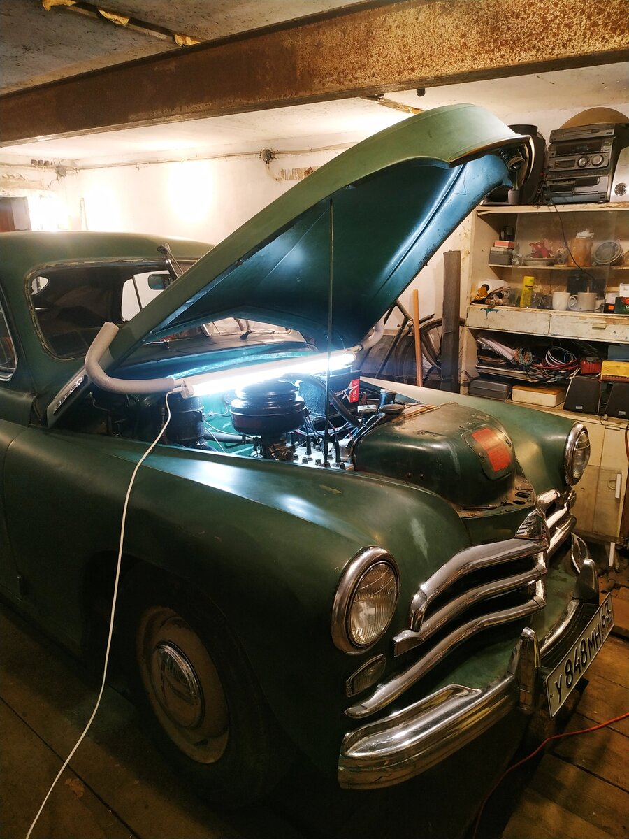

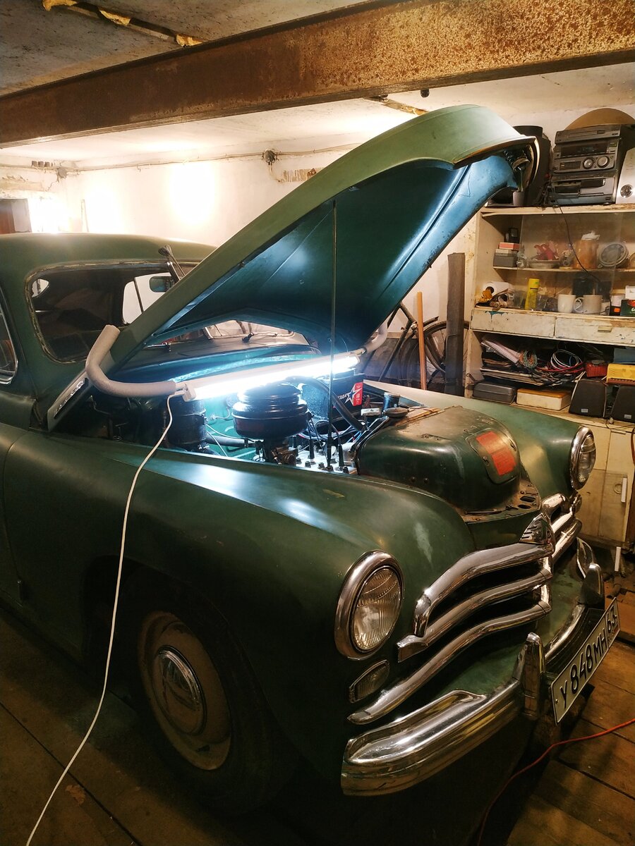

Подкапотный светильник в процессе доработки, надо придумать более цепкие лапы ему
