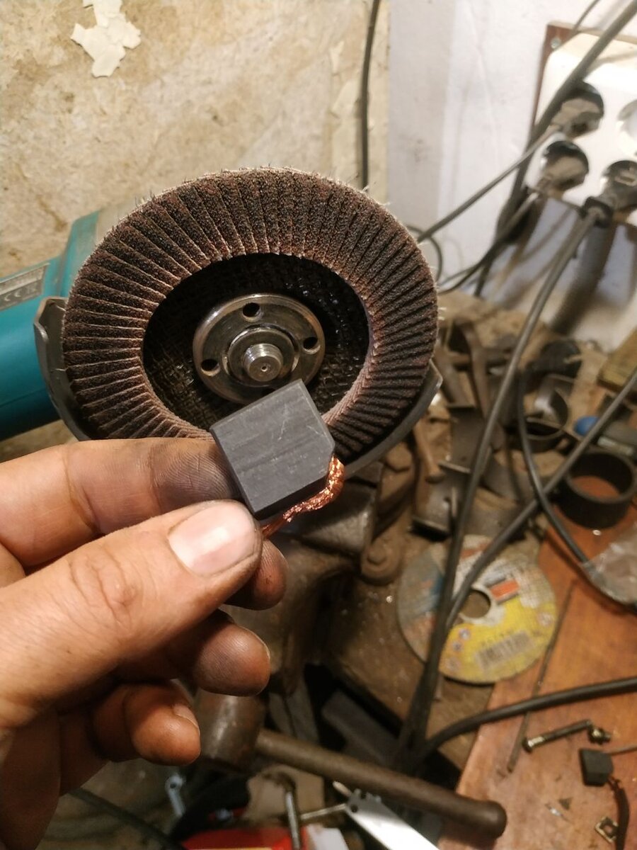

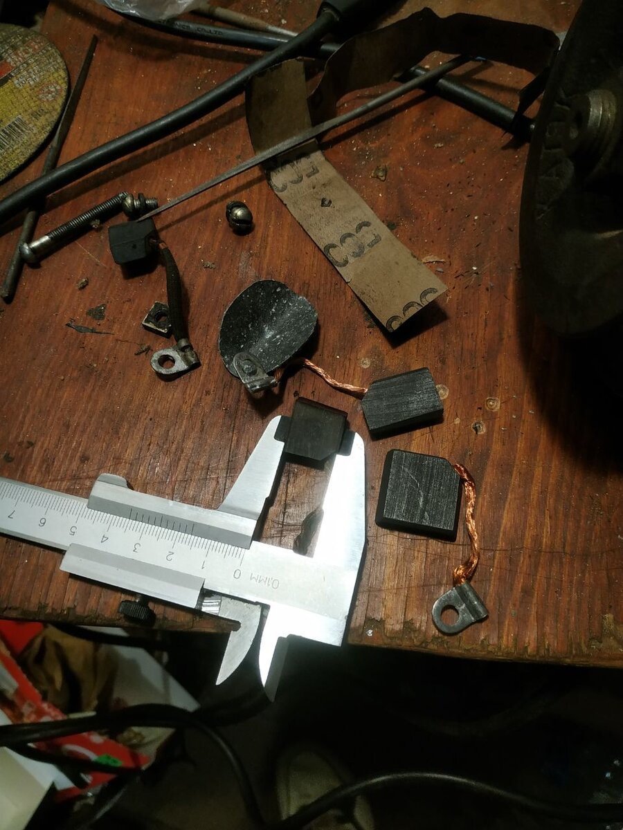

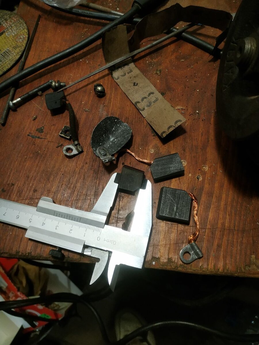

Думаю, что тогда были другие технологии и шкурки разной зернистости назывались по разному. Грубая скорее всего была на тряпочной основе, а мелкая - на бумажной. Я в гараже нашёл лист современной 500 шкурки и им немного снял поверхность со щётки, что бы она прилегала не прямой поверхностью к круглой, а хоть немного скруглённой. Ну и сама щётка в щёткодержателе немного болтается, так что решил, что она найдёт себя по месту и приработается.

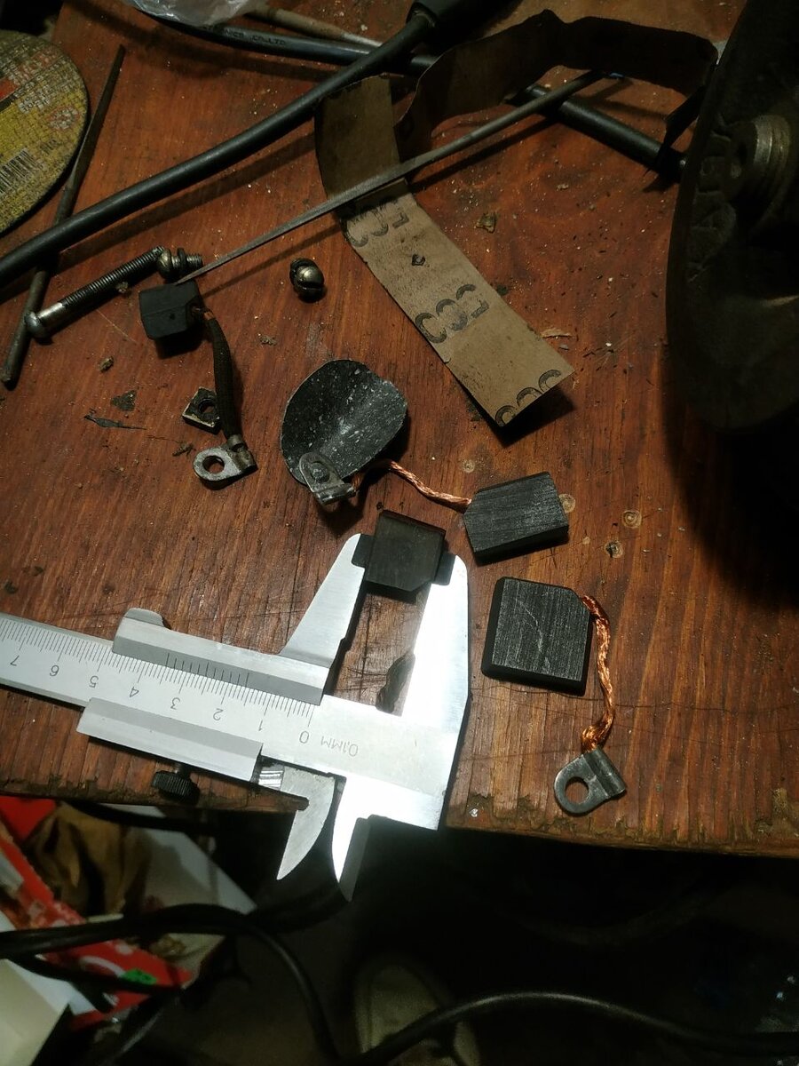

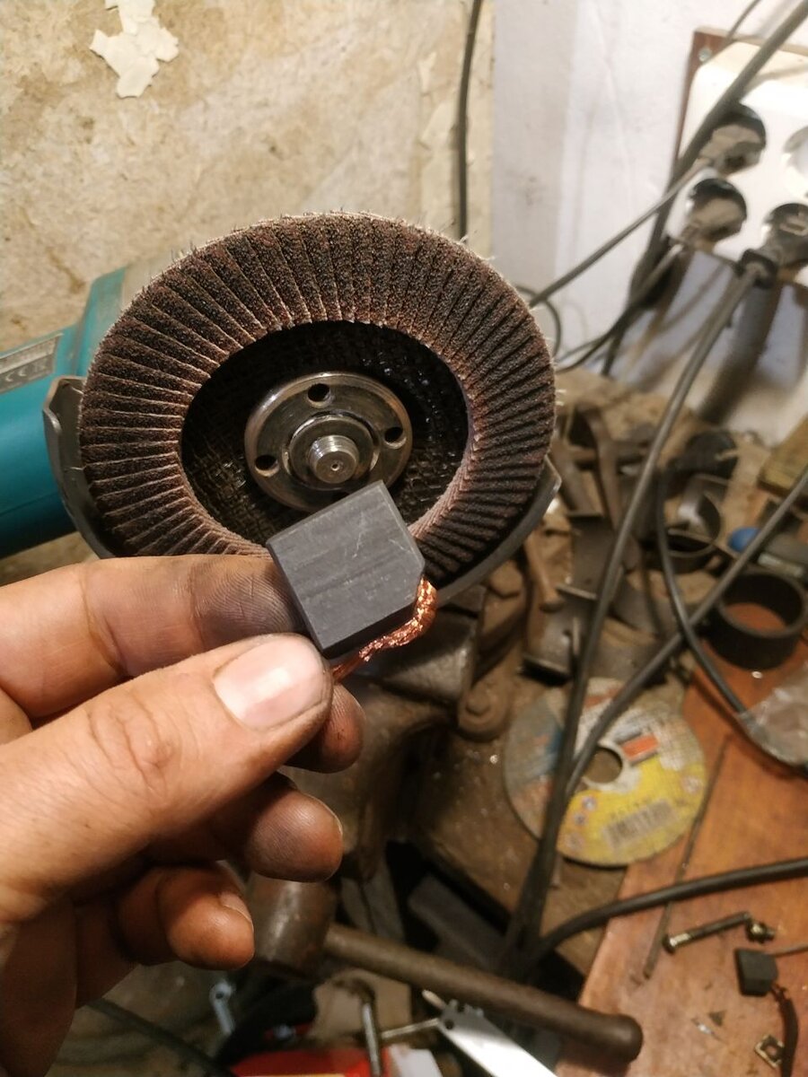

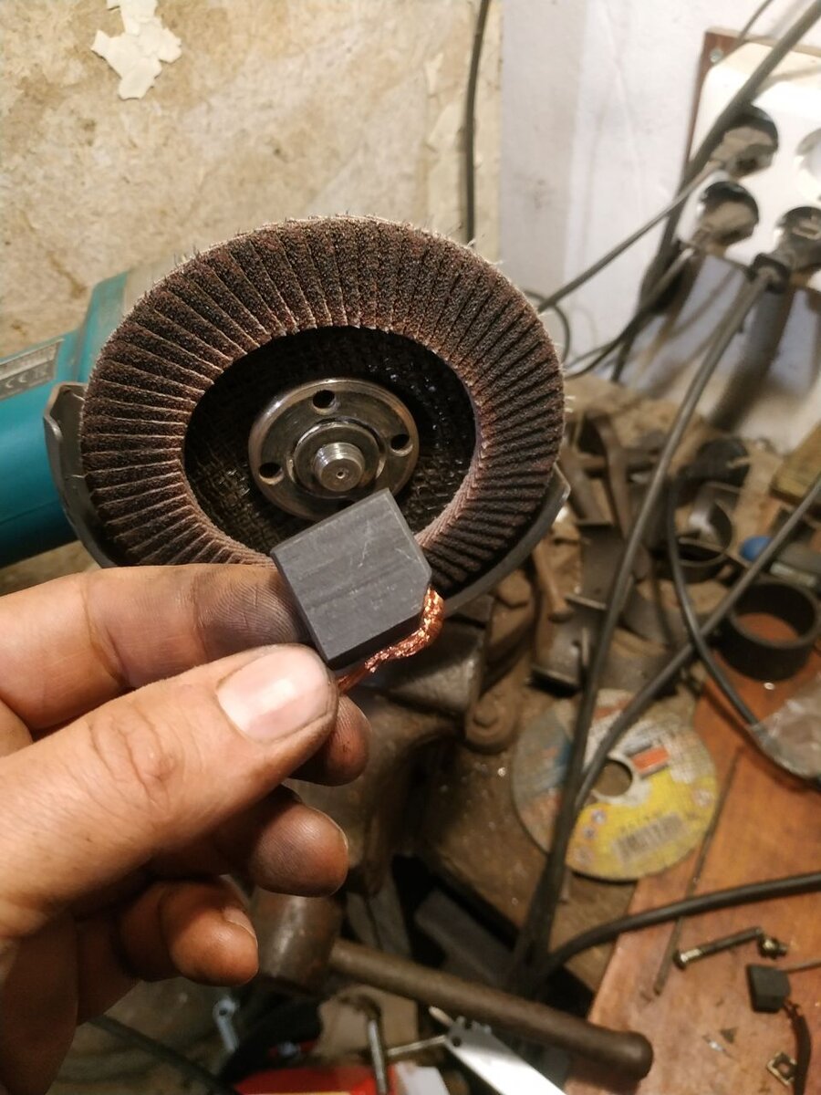

Генератор, как выяснилось (вернее, сперва забылось, потом вспомнилось), у меня стоит 108, вроде на москвич такие ставили. Поэтому победовские щетки, заказанные в зазгазвазе, туда не захотели лезть. Но человеку с болгаркой какие-то щетки перечить не смеют, поэтому все залезло куда надо. Коллектор почистил, начиная с 320-й (убирал сильные неровности) до финишной 1500 шкурки. Потом продорожил пинцетом, продул и вымыл бензином. Щетки особо не притирал, слегка только потер. Все собрал, установил - ура, работает. Не знаю, как должно быть по заводу, но теперь на ХХ при включенных габаритах стрелка в нуле, чуть в разряд, стоит немного прибавить - уходит хорошо так в плюс. Фары на холостых роняют стрелку в минус почти до первого деления, но опять же при небольшом увеличении оборотов стрелка уходит в плюс, хоть и незначительно. Наверное, щетки притрутся и будет получше. Но в любом случае, значительно лучше, чем было.

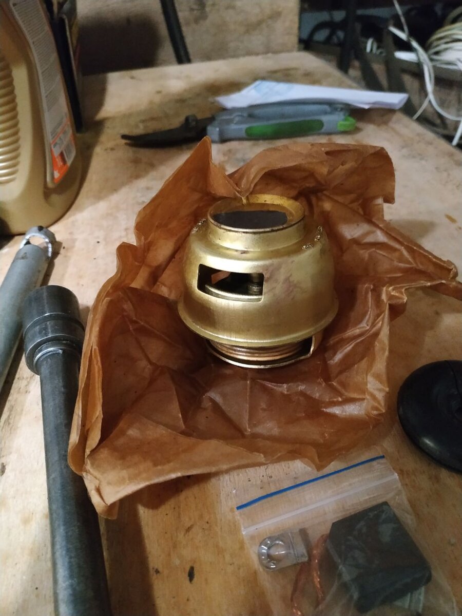

Пыли графитовой надышался знатно, но оно того стоило. Покатался на нормально настроенном карбюраторе - совершенно другое дело, и ХХ стали ровные, хорошие. Термостат, наверное, пора обратно вернуть, тем более что купил новый, хороший, желтенькой

Генератор, как выяснилось (вернее, сперва забылось, потом вспомнилось), у меня стоит 108, вроде на москвич такие ставили. Поэтому победовские щетки, заказанные в зазгазвазе, туда не захотели лезть. Но человеку с болгаркой какие-то щетки перечить не смеют, поэтому все залезло куда надо. Коллектор почистил, начиная с 320-й (убирал сильные неровности) до финишной 1500 шкурки. Потом продорожил пинцетом, продул и вымыл бензином. Щетки особо не притирал, слегка только потер. Все собрал, установил - ура, работает. Не знаю, как должно быть по заводу, но теперь на ХХ при включенных габаритах стрелка в нуле, чуть в разряд, стоит немного прибавить - уходит хорошо так в плюс. Фары на холостых роняют стрелку в минус почти до первого деления, но опять же при небольшом увеличении оборотов стрелка уходит в плюс, хоть и незначительно. Наверное, щетки притрутся и будет получше. Но в любом случае, значительно лучше, чем было.Посмотреть вложение 223873Посмотреть вложение 223874Посмотреть вложение 223875
Примерно так и должно быть на этих генераторах - на ХХ в лучшем случае ноль или разряд. Особенно плохо в холодное время ночью в дождь, когда все потребители включены. Тут и на оборотах может в разряд уходить. Благо, в такой режим редко когда попадаешь.

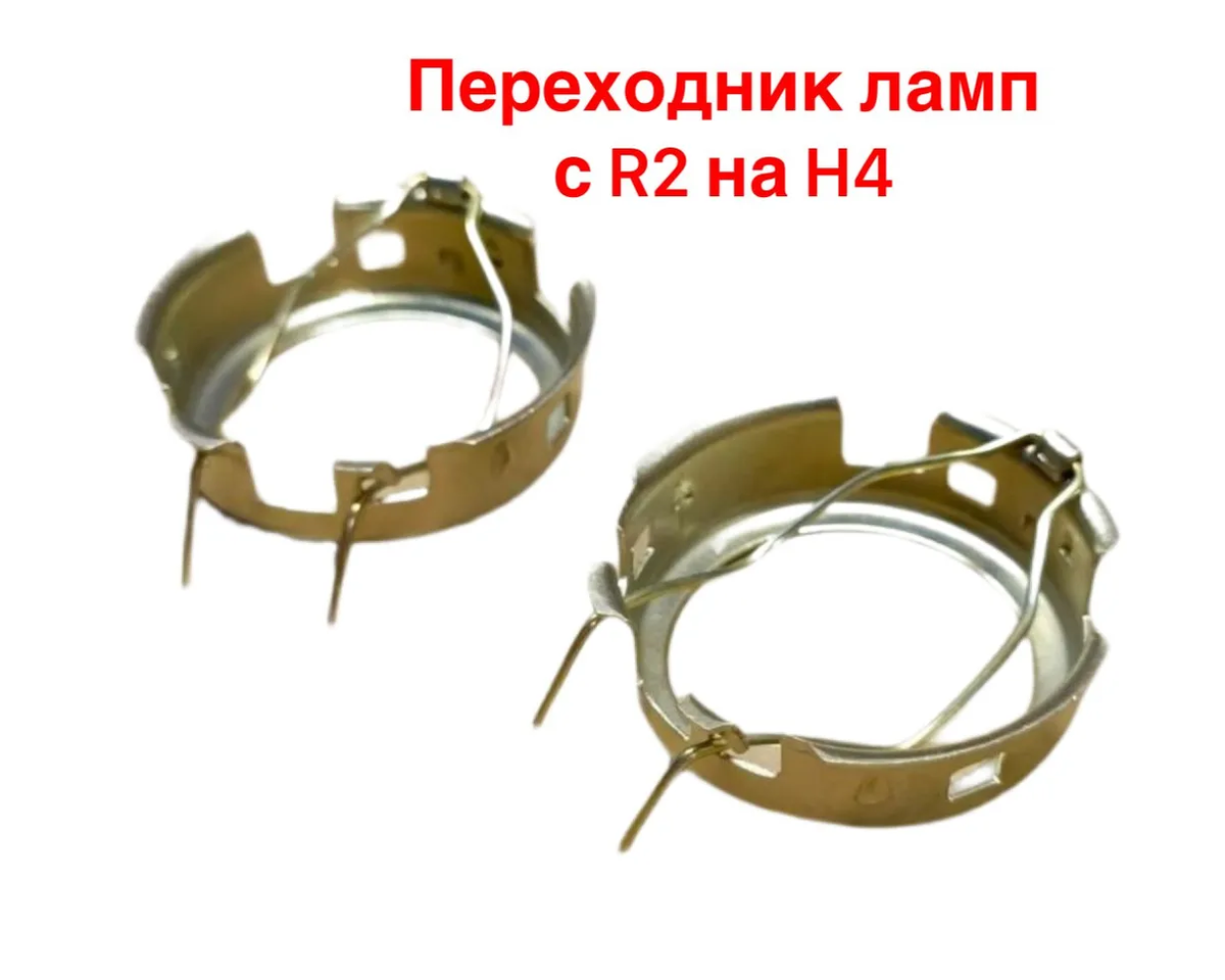

Товарищи, если возникнет необходимость поставить лампы H4, такие переходники подойдут?
